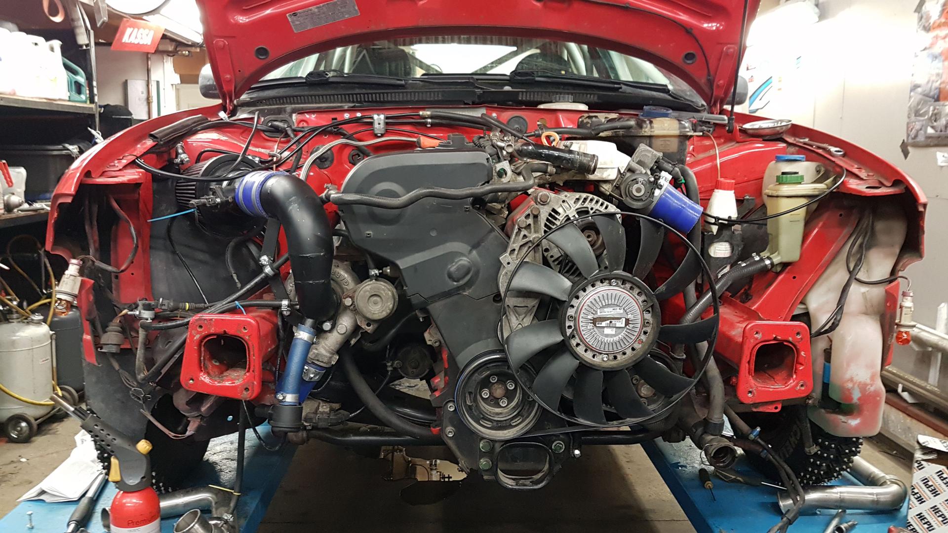

Moottorin jäähdytystä pitää vielä parannella sähköflektillä. Visko on entinen ja nosteli viime talvena lämpöjä kokoajan. Silloin patentoitiin hätäratkaisuna ilmastoinnin flekti jatkuvalla virralla pyöriväksi joka auttoi välttävästi. Nyt oli tarkoitus jättää se lisäjäähdyttimeksi ja laittaa anturi-ohjauksella varustettu puhallin viskon tilalle.

Posti-Pate kiikutti tänään uuden viskon. Ajatuksena oli "äkkiä vaan" näppäistä vanha pois ja uusi tilalle. Loppupelissä kaivoin koko keulapalan irti ja vaihdoin jakohihnan kiristimineen ja rullineen kun keväällä olisi tullut vuodet täyteen. Viskon laakerin kuusiokolopultti nylppääntyi kun yritin turata sitä sieltä välistä joten sen takia aukaisin keulan, nuo meni sitten siinä samalla. Vesipumpussa ei ollut mitään vikaa, mutta vaihdoin sen nyt varmuuden vuoksi siihen metallisiipiseen. Valutetun nesteen määrä pisti epäilemään että syyläri olisi tukossa, joten sellainen vielä tilataan varmuuden vuoksi huomenna. Kennosta tuli vain n. 2 ltr nestettä tyhjennyspropun kautta, vai eikö sinne muka sen enempää mene?

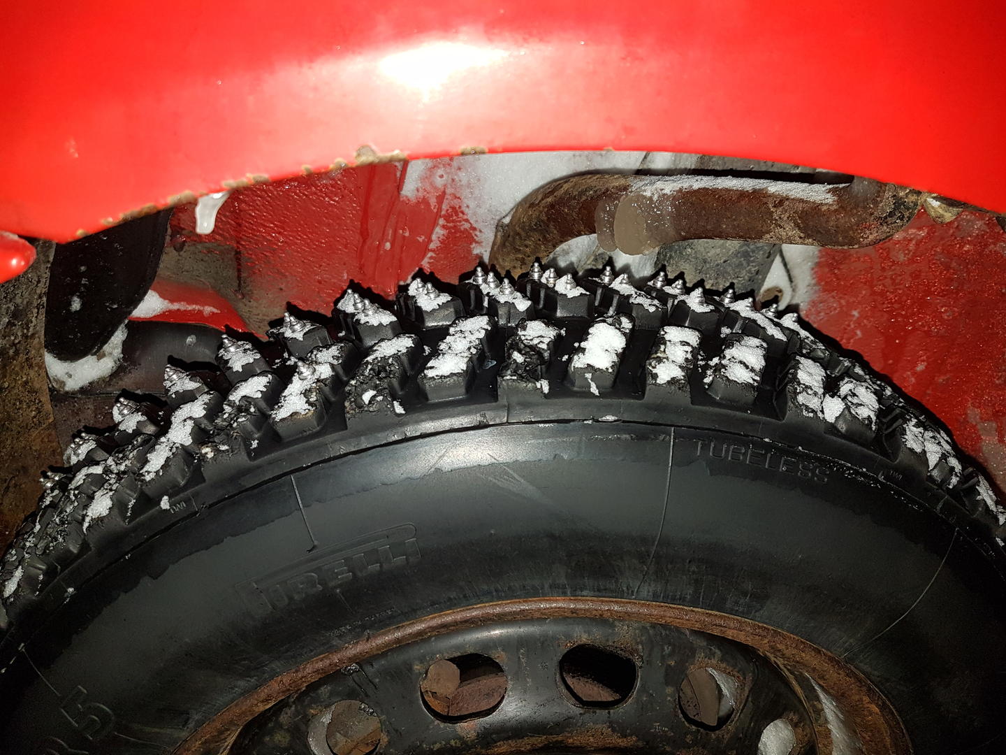

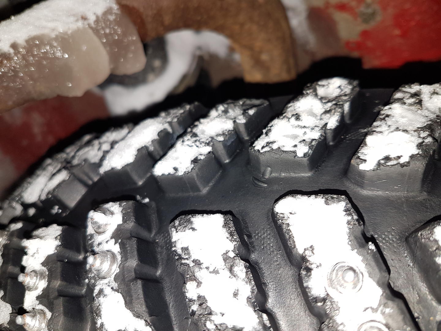

Tänään käytiin taas radalla, kyllä oli ilo päästellä menemään kun lämmöt pysyi kurissa. Ja rata oli aivan loistava, nopeaa ja hidasta osuutta juuri sopivassa suhteessa. Takasuoralla sain ensimmäisillä ajokerroilla n.150 km/h mittarin mukaan, mutta ei ollut vielä silloin LapTimer päällä. Noin 50 ltr tuli 98:a poltettua. Kerran irtosi ahtoputki coolerin jälkeen mutta muita murheita ei ollut. Jäänyt ilmeisesti kunnolla kiristämättä kun kasattu. Takarenkaista tuli entiset, yli puolet piikeistä on jossain radan varrella.

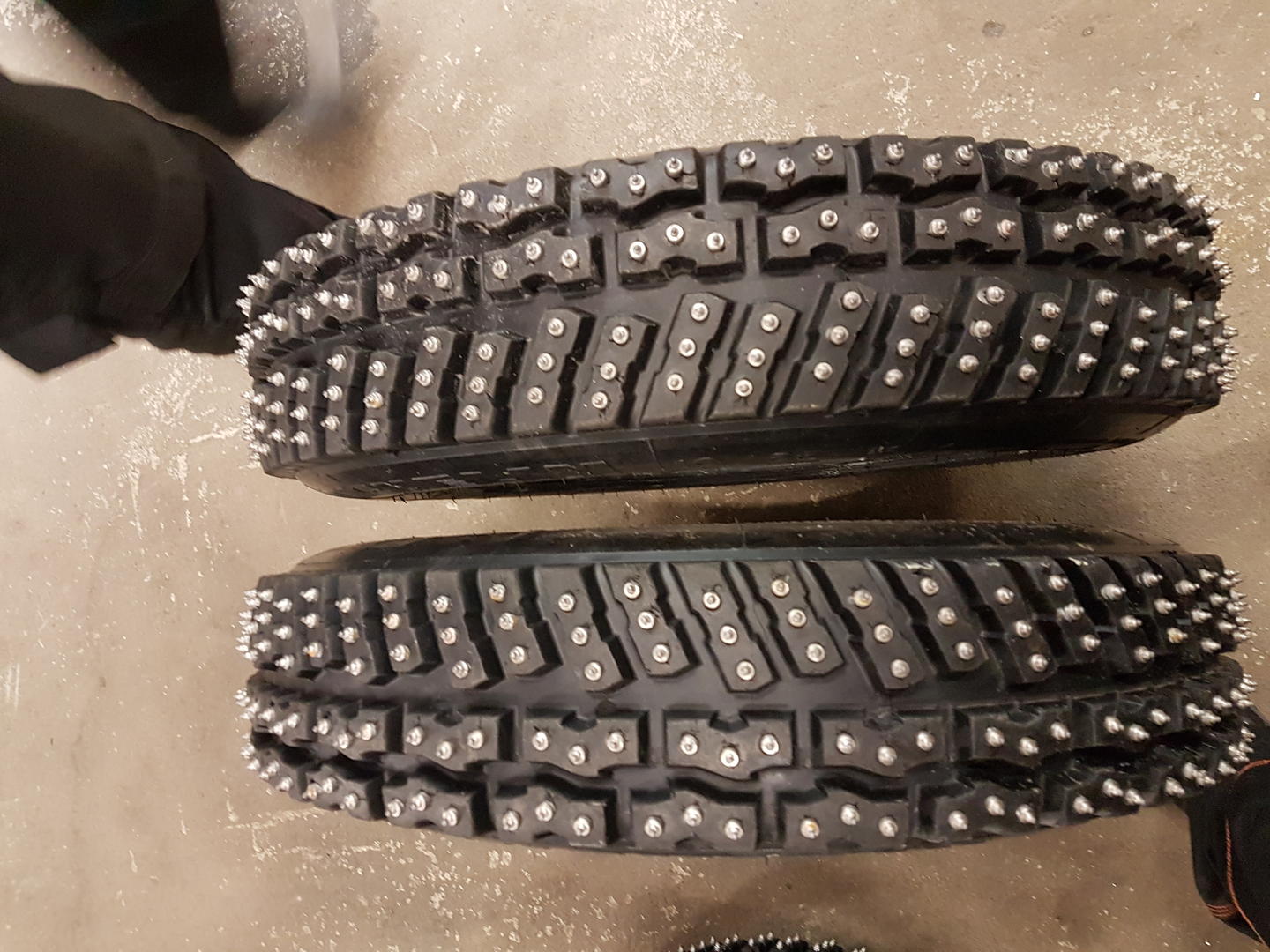

Itseasiassa juuri eilen mittailin laserilla pinnan lämpöjä heti ajon jälkeen. Siinä ne 10-20 asteen välissä olivat nastan juuressa, vaikka jäähdyttelykierroksella koitin ajaa uran sivussa missä on enemmän lunta. Paineet kylmänä 1.8 bar, lämmänä en katsonut. Edellisten renkaiden tuho taisi olla liian kovat paineet..
