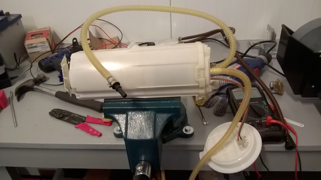

    Tilasin pumput urssiin sekä tähän ja ne saapuikin samana päivänä. Kerkesin tänään vaihtaa urssin pumpun, mutta en kyllä vielä testaamaan joten ei passaa ihan vielä tuuletella. Ergonomiahan noiden vaihtamisessa ei oo se kaikkein paras, kunnon pohjetreeniä... Kiittäen internetin ihmeellistä maailmaa, tällä ohjeella vaihtuu nätisti siis C4:sta:

              Tarkennuksena että sillä työkalulla irroitetaan tuo "mutteri" eli levy joka pitää tuota kantta paikallaan. Oikealla puolella kannessa on siis 2 sähköliitäntää sekä 2 letkuliitäntää. Kuvassa kaikki liittimet on siirretty pois edestä.

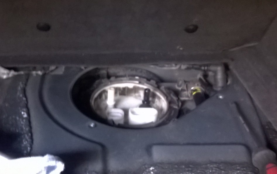

              Sitä pystyi parista kolosta sen verran nätisti kampeamaan että löystyi ja sitten lähti meisselillä+vasaralla lyömällä irti. Kiinni en vielä tiedä miten sen hyvin saisi, mietitään sitä sitten joskus jos viereinen paja ei suostu työkalua lainaamaan.

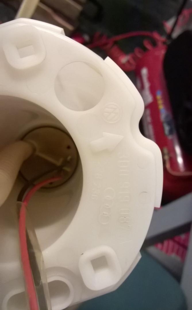

              Se itse pumppu+muovikotelo (toinen kuva) on vain kahdella klipsulla kiinni sivuista ja lähtee kun tunkee käden tarpeeksi syvälle tankkiin, saa sormilla irti.
              Kun vihdoin sain vanhan pumpun pois avasin paketista ebaystä tulleen käytetyn, on se pumppu sisällä väärä, vasemman puolen tankista. Pumppu on vasemmalla erilainen, siinä on liitäntä yhdelle bensaletkulle, oikealla kahdelle.
              Sekaannuksen tekee ilmeisesti se että jossain Audilla (mm. speedin sivuilla) tuo osanumero 3D0919087A kääntyy 3D0919087C joka on oikeanpuoleinen pumppu. Phaetonissa taas tuo 3D0919087A näyttäisi olevan vasemmanpuoleinen pumppu tai siinä on erilainen rakenne. Lisäksi myyjän sivuilla selkeästi luki että "Audi A8 4E Kraftstoffpumpe rechts".

                Kumpikin saapui tänään ja arvoin asennettavaksi se uuden. Ähräämisen jälkeen se sinne meni, sähköt ja bensalinjat kiinni ja auto pelaa nyt taas hienosti. Aikaa meni purku+asennus ehkä 5h ja tuo työergonomia kontissa 190 senttiselle ei oo ihan paras, välillä tuli mieleen että ehkä se Audicenterin 200e ei olis niin paha ollutkaan.
                Vinkit:
                - se erikoistyökalu ei oo pakollinen, aukeaa kampeamalla raoista sekä lyömällä meisselillä ja vasaralla, kiinni samalla tyylillä
                - otsalamppu
                - venyttelytauot ettei lihakset kovin kramppaa
                - imuroi, puhalla paineilmalla ja puhdista hyvin irtopöly ja paska kansien päältä ja ympäristöstä ennenkuin avaat ne, muuten ne tuusatessa ja hakatessa varisee suoraan tankkiin
                - irroita rohkeasti kaikki sähkö- ja letkuliittimet, mutta jos ei oo käytössä esim. SSP manuaalia tai hyvää muistia niin helppo vaikka värikynällä tmv. merkata mikä kuului mihinkin
                - kumman tahansa pumpun joudut vaihtamaan niin kummatkin täytyy käyttää kansi auki, ne bensaletkujen liittimet kulkee puolelta toiselle

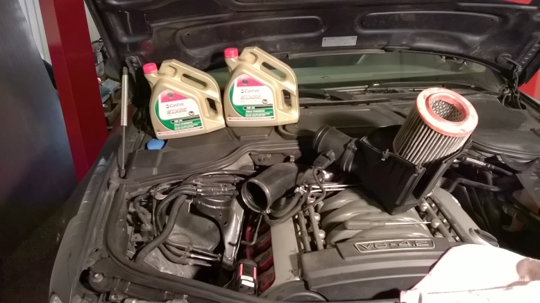

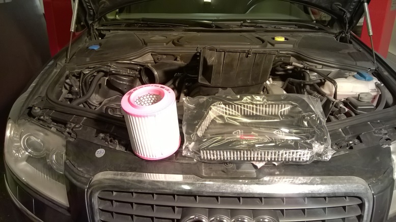

                                Samalla kun vaihtaa öljynsuodattimen ja pitää ottaa ilmanputsari irti, niin kannattaa vaihtaa moottorin ilmansuodatin. Ja samalla kun käy toisen kierroksen marmorilla hakemassa sen, kannattaa ottaa kassiin mukaan myös raitisilmasuodatin. Vai kannattaako... yht. 129e. Hyh hyh. Tilasin eilen sparetolta aah koneeseen ilmansuodattimen luokkaa 7e. Kasia on tarkoitus sen verran kauemmin pitää perheessä :)

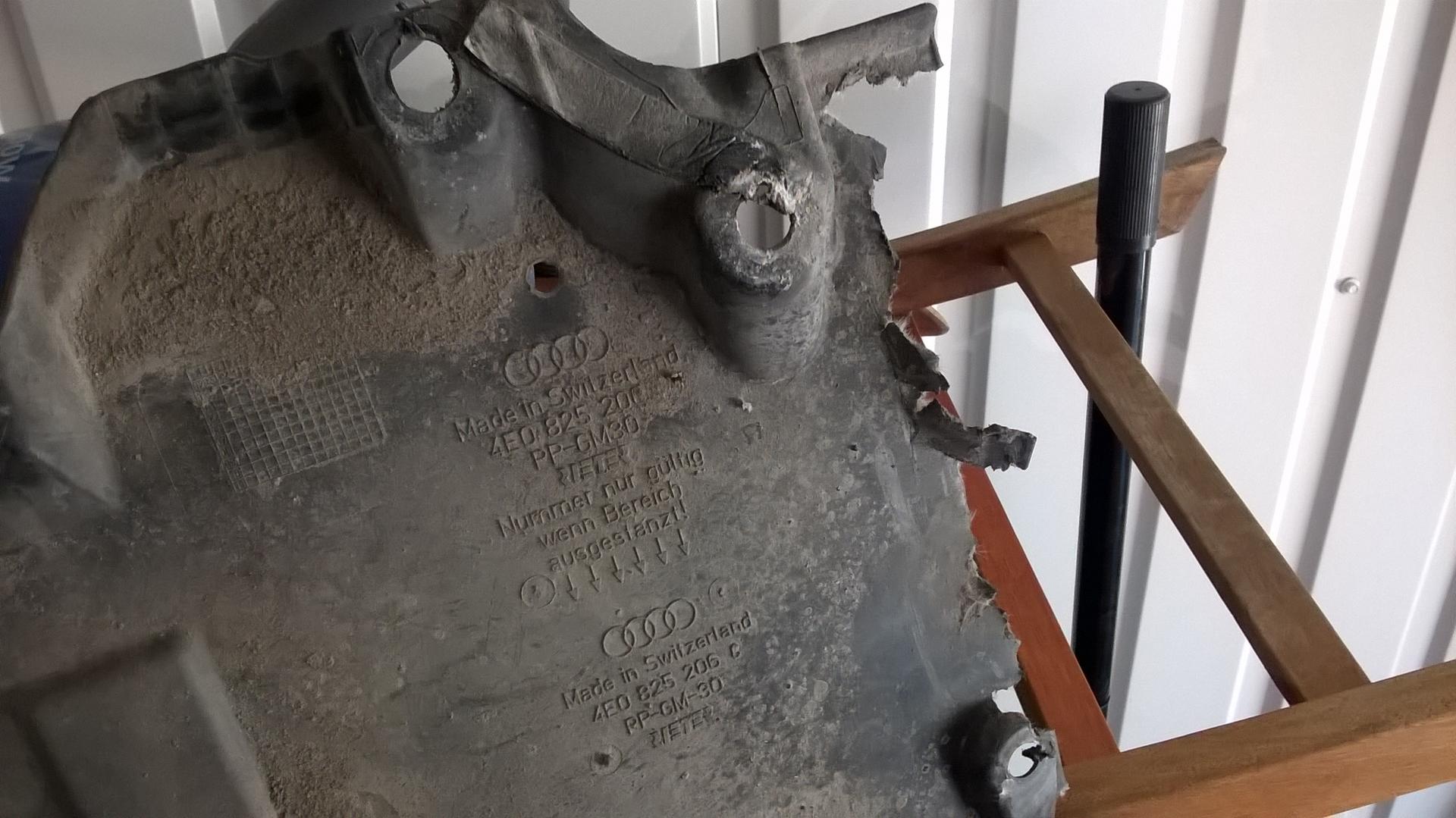

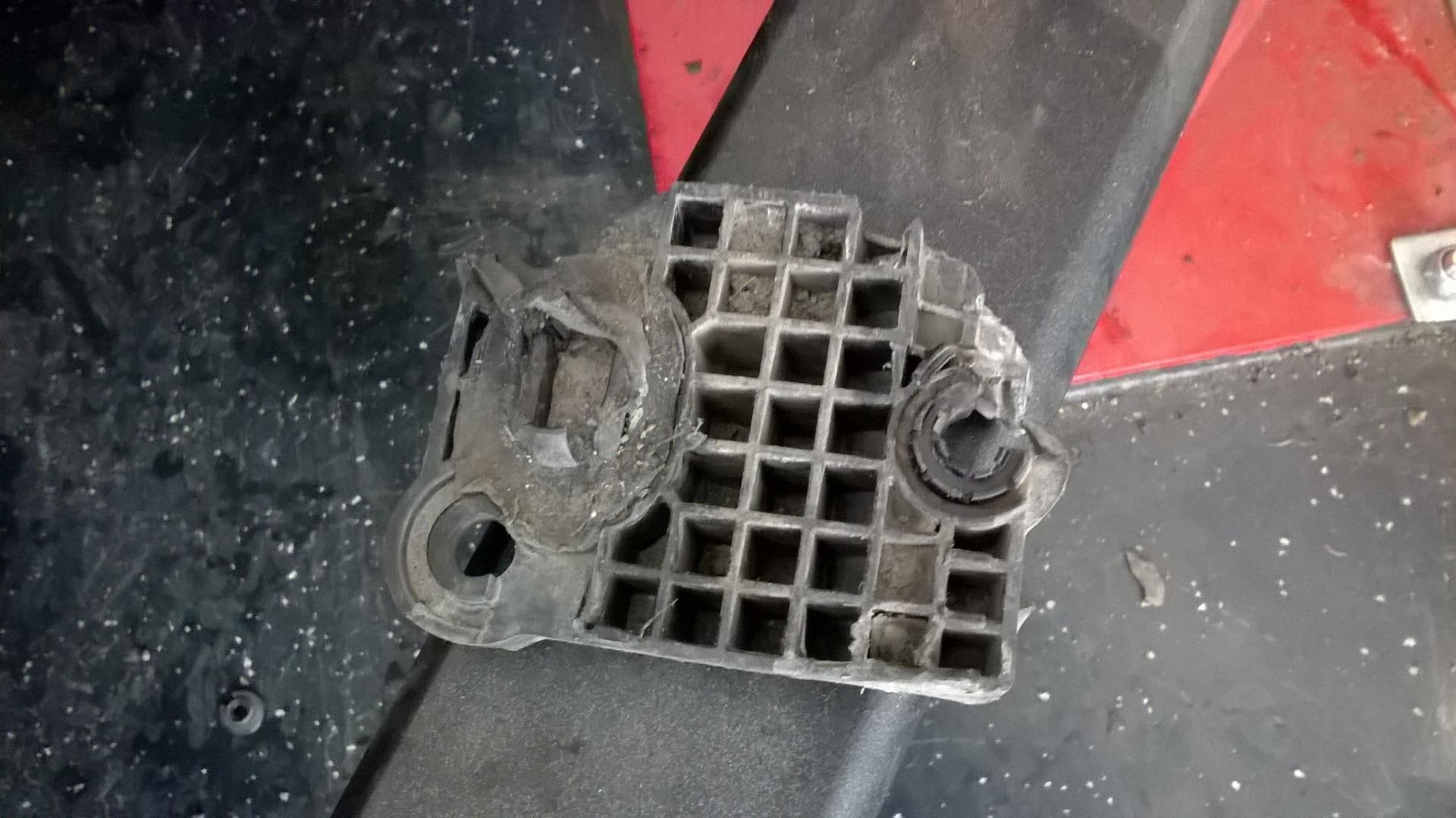

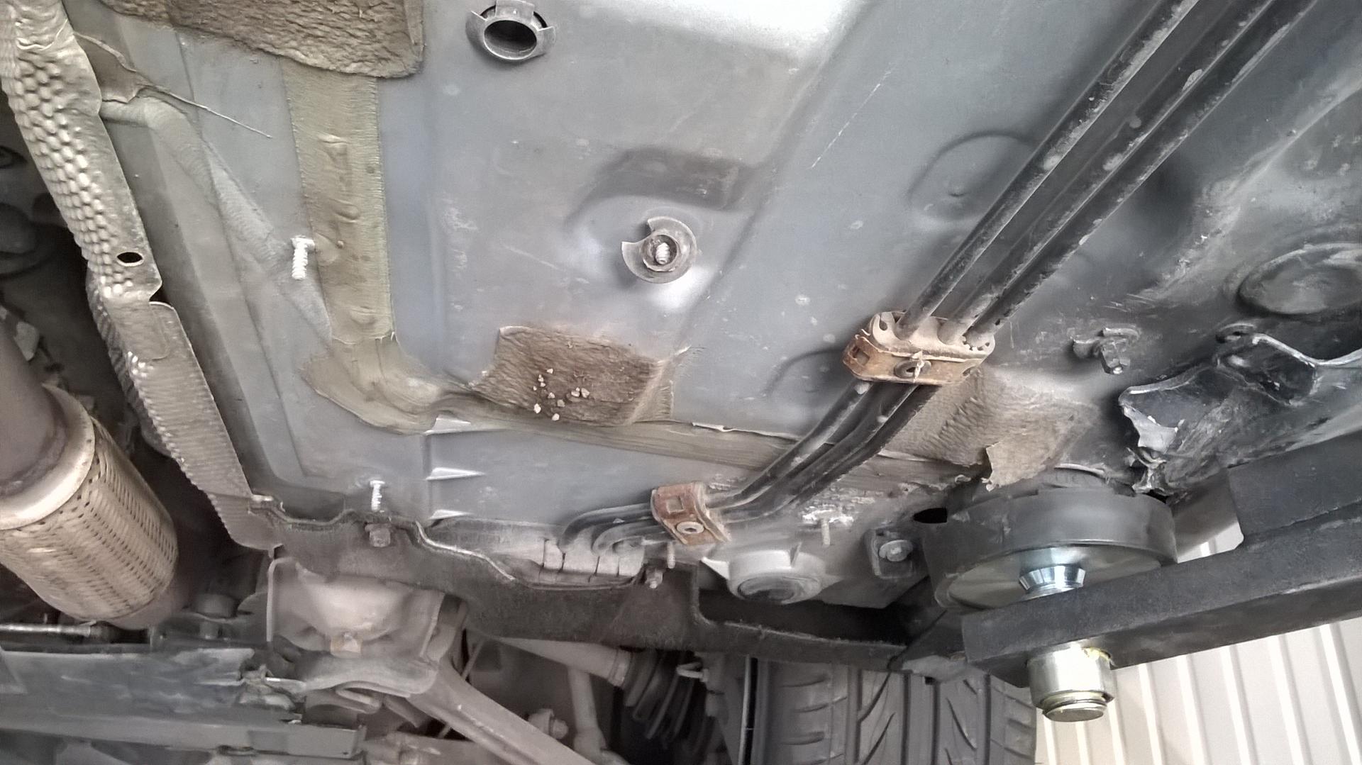

                                            Aivan viattoman näköinen kohouma kaukolämpötyömaalla, jonka yli ajoin kävelyvauhtia. (Osin myös käyttäjävika koska olis pitäny hoksata nostaa korkeamalle :( )
                                            1) Tuosta irtosi tunkkauspaikan kohta, muovipala
                                            2) Eli tämä mötikkä
                                            3) Ja repi tätä suojaa irti, 1.5 metrinen edestä taakse noiden bensaputkien päällä.
                                            Kävi tuuri ettei repiny linjoja irti, ei ollu monesta sentistä kiinni, olis menny kävelyksi loppumatka. Kaikki kiinnikkeet säily ehjänä joten tulee uutta vastaava kun googlailee uudet muovin palat jostain.

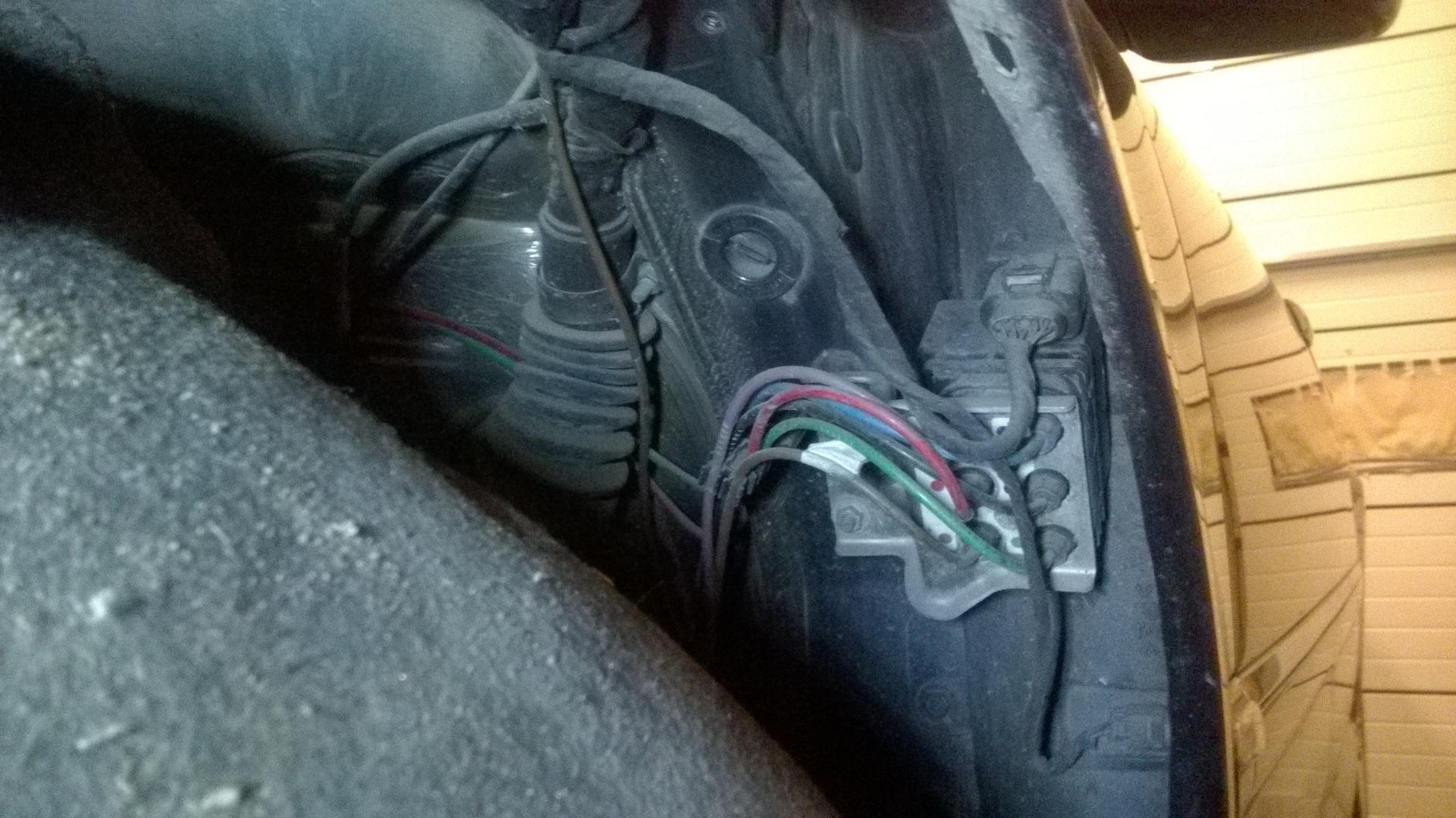

                                                Tutkinta jatkui visuaalisesti ja kaikki ilmalinjat ja liittimet näyttäs olevan suunnilleen ehjiä. Nuo xenonin korkeudensäätö liittimet on molemmat edessä vähän haljenneet ja voisi ne joutessaan vaihtaa. Ja miksi ei sensoritkin, jos niitä löytyy tarvikkeena tai ei oo kovin kalliita, se nimittäin joskus on satunnaisesti herjannut tuosta toisesta, mutta en usko että se liittyy tähän isompaan vikaan.
                                                Korkeudensäädön osat
                                                Tämmöistä vikakoodia antaa:
                                                01772 - Signal from Level control pressure sensor (G291) - 008 - Implausible signal
                                                Ja SSP:n mukaan se on tuossa jakotukissa johon linjat menee. Onko kenellekään tuttu vika?

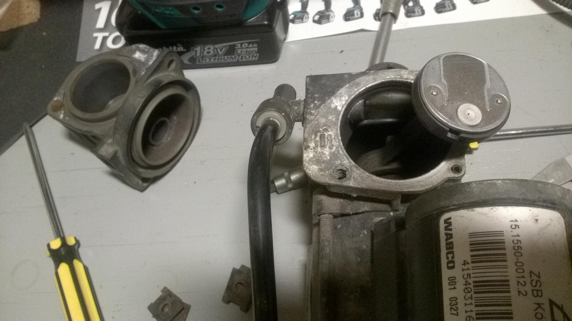

                                                  Tuosta on ulkomaan foorumeilla jonkin verran juttua, yleensä taitaa korjauksena olla kompuran vaihto ellei ulkoista vuotoa löydy.
                                                  • #85
                                                    Kiitos Jani vinkistä. Huolsin tuon kompuran pari v sitten uudella tiivistesatsilla joten en uskonut vian olevan siellä. Näppäsin sen kuitenkin irti ja pöydälle, ja yksi tiiviste oli aika rujon näköinen sekä hapettumaa ympärillä. Sen lisäksi tuo männäntiiviste on kulut pahasti, pari milliä sylinteriä pienempi eli ainakin yksi syypää ettei painetta tule tarpeeksi.
                                                    Outo juttu että parissa vuodessa kuluu noin paljon, ehkä ebayn 20e osat ei oo ihan parhaita mutta taidan kuitenkin tilata saman satsin uusiksi kun en paremmasta tiedä.
                                                    • #86
                                                      Onko tuo kampikammio noin likainen miltä kuvassa näyttää? Omassa oli ihan eri näköinen vaikka oli purettaessa 17 v. ikäinen.
                                                      • #87
                                                        Kyllä, semmosen musta pölyn peitossa. Siellä lienee jonkinmallin filtteri pyöräkotelon möykyssä mistä ilma otetaan, eli taitaa olla lähinnä tuota kulunutta tiivistettä. Joka sitte varmaan osaksi myös joutuu pusseihin asti eikä varmasti paranna toimintaa :(

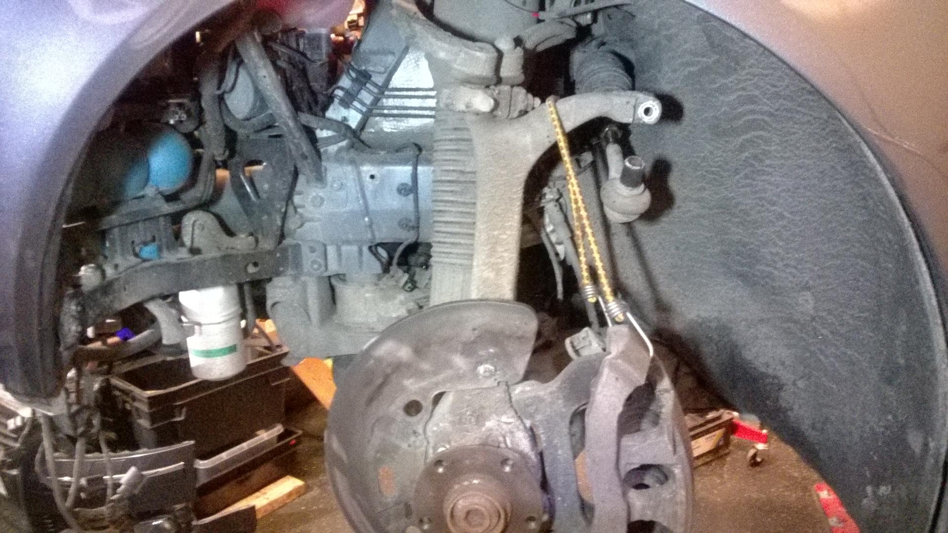

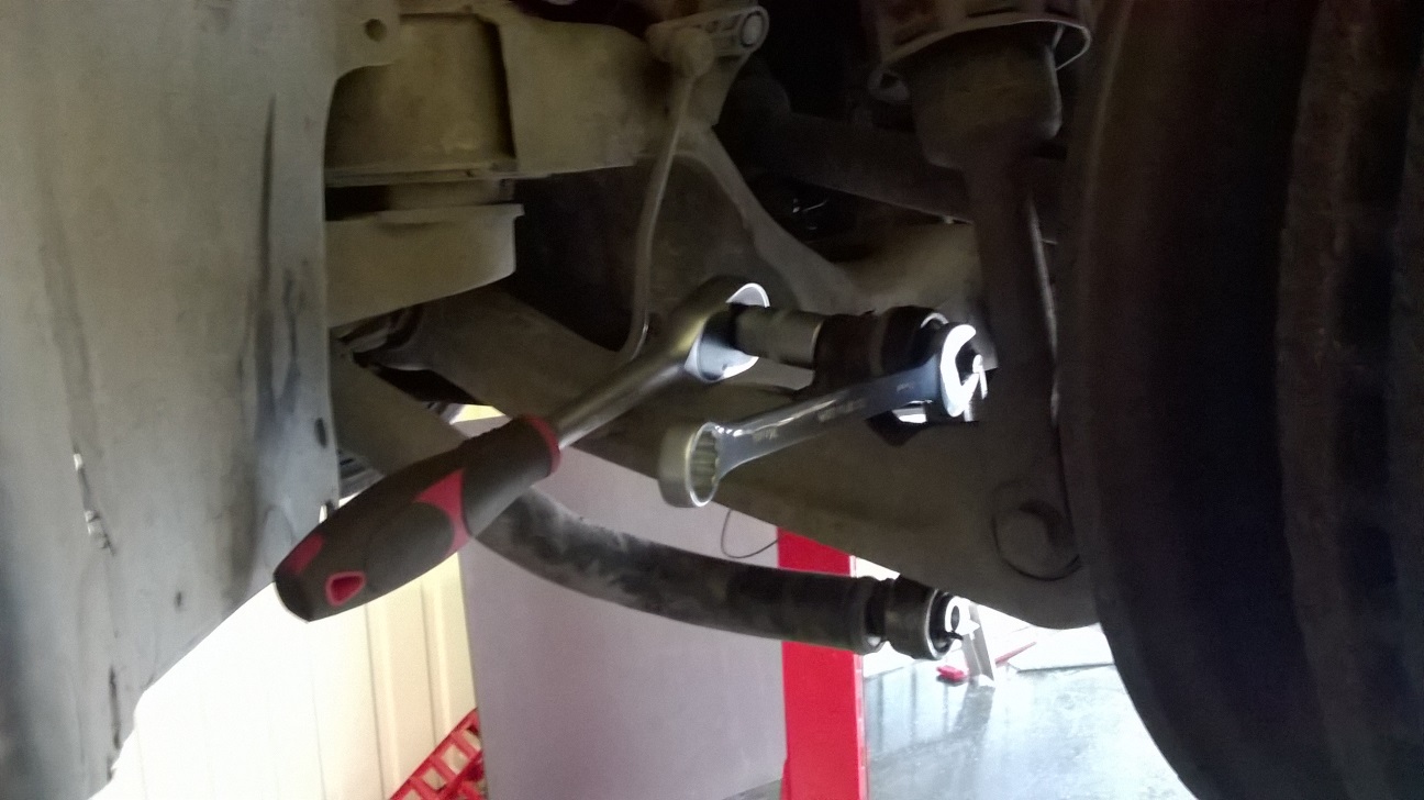

                                                          Kompuran tiivistesarjaa odotellessa päätin aloittaa vaihtamaan pitkään jo hyllyssä olleen raidetangon suojakumin toiselle puolelle. Ja kun sitten tutkailin tarkemmin niin joutaahan nuo tilaamaan uudet levyt+palatkin. Kaikki pultit ja raidetangon pää lähti niin nätisti irti etten koetellut onnea enempää vaan jätin projektin tälle iltaa.

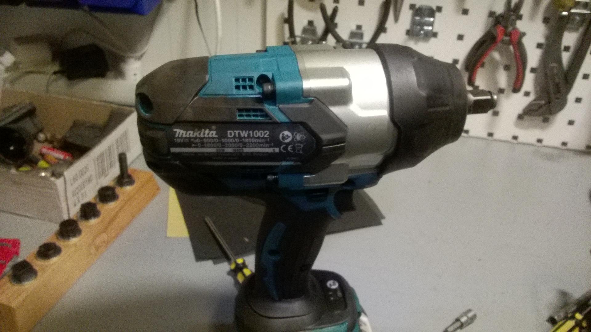

                                                          Joulupukki toi jykevän pulttipyssyn ja tuolla on kyllä kätevä tärryytellä ruosteisia pultteja auki. Kun on voimaa niin on valitettavasti kokoakin, mutta samanlailla se paineilmaletku harmittaa.
                                                          • #89

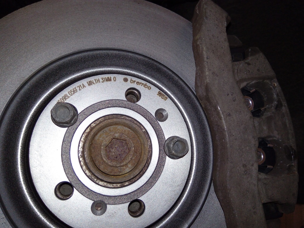

                                                            Edelleen oottelen UK:sta tulevaa kompuran tiivistesarjaa. Tänään posti toi sen sijaan jarrylevyt ja -palat joten jatkoin remonttia.

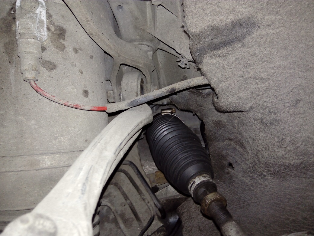

                                                            Raidetangon pään kanssa tuli kuitenkin ongelmia. Kun tuossa kirjoitin että se lähti irti niin lähti siis irti olkatuesta mutta ei millään se ulkompi pää irti autossa paikallaan. Onneksi sisempi lähti nätisti ja ruuvipenkissä kunnon putkipihdeillä vasta irtosi. Tuo säätömutteri oli myös aivan jumissa ja vaati pitkävartista lenkkiä että sain liikkumaan. Nyt sitä pystyy halutessaan joku säätämäänkin, joskin toisella puolella tilanne lienee yhtä lohduton :( (kuva1)
                                                            Uuden suojan laitto ei sekään sujunut kivuttomasti, sisäpää ei millään suostunut menemään uriinsa. Puolen tunnin ähräämisen jälkeen tajusin antaa sille muoville vähän lämpöä ja sitten luiskahti nätisti paikalleen. Seuraava ongelma tuli tietysti sen sisäpään kiristämisessä paikallaan. Mulla ei ollut työkalua niille mukanatulleille metallisille ja normi letkunkiristintä ei mitenkään pystynyt kiristimään koska se on niin syvällä eikä mistään suunnasta mahdu... kunnes tajusin irroittaa taaemmankin sisälokarin jolloin sitä klemmaria mahtui just ja just 7mm hylsyllä pikkuräikässä vääntämään. Tuli hyvä! (kuva2)
                                                            Jos jollain on tähän ammattivinkkejä, otetaan vastaan jatkoa varten.
                                                            Jarrujen kanssa ei ollut isompaa ongelmaa, paitsi että liukutapit oli unohtunut pakkaajalla lähetyksestä. Vanhat oli onneksi aika hyvässä kunnossa ja hiekkapaperilla kiillottelin ne. Brembon levyt (360mm) ja TWR:n palat lienee asiallinen korvike törkyhintaisille OEM osille. Vähän harmitti että kiiltävien levyjen kanssa näkyy ruosteinen satula, eikä energia riitä sitä siistimään. Mutta noiden palojen taustojen päälle tulee semmonen metallilevy, jonka sitten hioin ja spreijasin mustaksi. Pikkuthyning. (kuva 3)

                                                              Kompuran tiivisteet on nyt vaihdettu ja osat puhdistettu sisältä. Nyt antaa vikakoodia enää kalibroinnin puutteesta ja vasen etu (G78) tasoanturista. Auto kuitenkin nousee ja sillä pystyy ajamaan. Pieni työvoitto ja vielä kerran kiitoksia Janille, säästin useita vianhakutunteja! :)

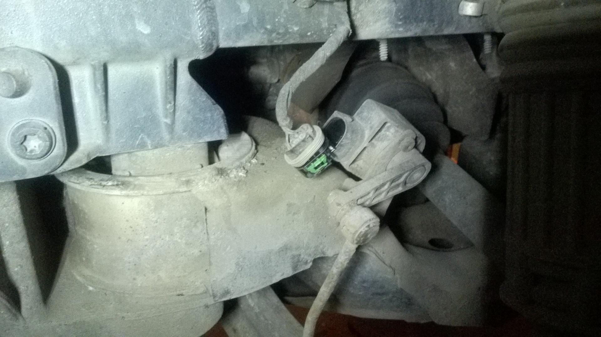

                                                              Anturia se on herjannut jo pidempään, ja pitäähän se vaihtaa. En vielä irroittanut osaa, mutta osaako joku kertoa noista tarkemmin. SSP:ssä sanotaan:
                                                              The construction and circuit designation of the vehicle level senders are the same as those of the allroad quattro (Refer to SSP243). The four vehicle level senders are interchangeable, but the brackets and coupling rods must be installed on the correct side and axle.
                                                              Toisaalta ETKA antaa eri osanumeron noille: vasen etu 4E4941285, oikea etu 4E4941286
                                                              Anturi on aika suolaisen hintainen tuommoiseksi pikkuosaksi (~350e), eikä sitä tunnu löytyvän tarvikkeena. Vai löytyykö? Entä pystyykö sitä avaamaan itse (Dremel) ja fiksaamaan?
