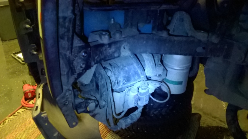

            Xenonin ballasti oli viallinen ja käytin sen vaihtoa varten sisälokarit ja puskurin irti. (Onneksi löytyi ebaystä n. 80e posteineen, Motonetissa väittivät ettei saa tarvikkeena ja marmori pyytää reipasta kahtasataa.)
            Samalla kun osaa oli pois tieltä, vapun pidempien pyhien kunniaksi päätin tutkia myös tarkemmin edelleen jatkuvaa jäähdytinnesteen allelaskua. Tunnin putsailun ja auton alla ähertämisen jälkeen toiveikkaana luulin että vaihteiston öljynjäähdytin on syyllinen ja käytin sitä irti että näen paremmin. Sieltä tietysti valui n. desin verran vihreää kultaa lattialle ja bonuksena kun nyt näki paremmin, selvisi että jostain ylempää kuskin puolelta se tulee.
            Päältä tutkiessa pää syvällä konehuoneessa se on täysin kuiva... ettei vain sitten olisi se surullinen 4.2 V8 moottorin öljyjäähdyttimen muoviholkki. Vaikka se ymmärtääkseni on vänkärin puolella, ehkä se jostain sitten kiertää juuri tuohon vaihteiston öljynjäähdyttimen päälle, kuskin puolelle. Paremmalla ajalla uusiksi... nyt vuotoa saa hillitä sullottu vanha t-paita :)

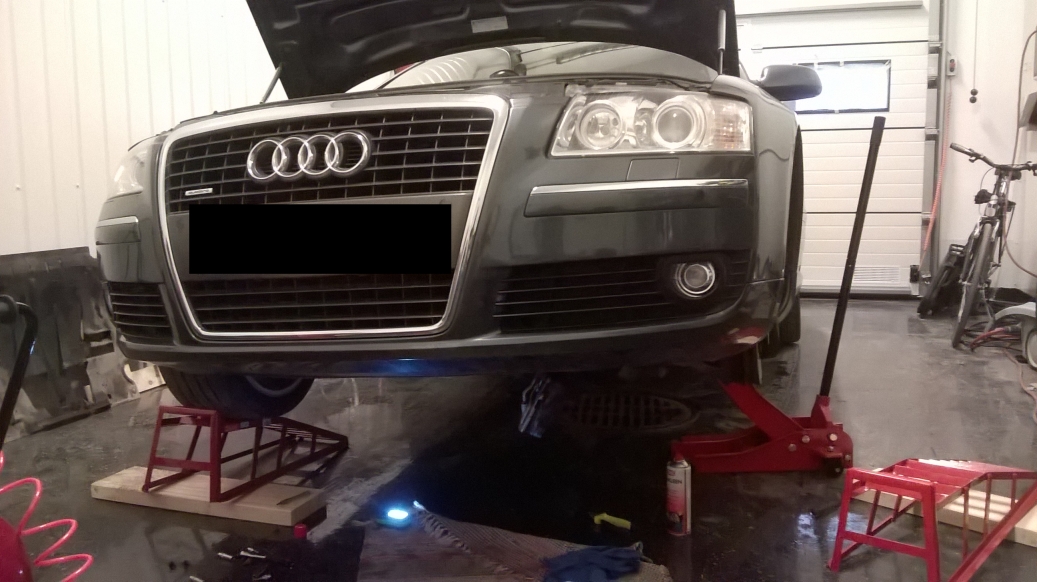

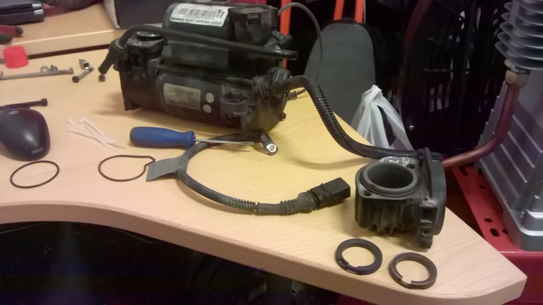

            Koskapa autolla ei nyt viitsi ajaa ennenkuin lisää vähän vihreää, purin joutessani jousituksen kompressorin ja kuivatan ryynit. Tiivistesarjan (ebay 25e) tilasin ja putsailin sisuskalut odottamaan kasaamista.

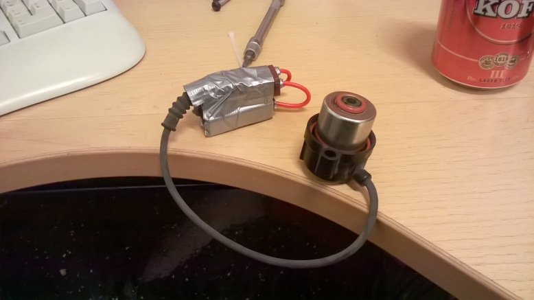

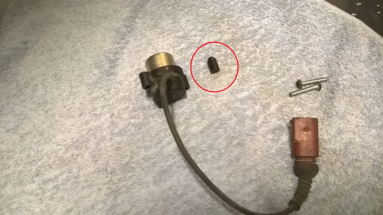

                        Alustan kompressorin tiivisteiden vaihdosta tulikin pidempi urakka töiden ja vapaa-ajan takia. Sain sitten vihdoin tiivisteet vaihdettua ja paketin takas paikalleen mutta pari extrapäivää tuli ihmettelyssä että miksi auto nousee ja mm. kalibrointi onnistuu, mutta heti kun yrittää pudottaa yhtään tulee ylärajasta vikakoodi.
                        Se vaatikin sitten neuvoa-antavaa ja syvällistä opiskelua mm. SSP 994303 ilman liikkumisesta eri tilanteissa. Lopulta tajusin että kasatessani tuota keskimmäisen kuvan "exhaust solenoid valvea" meni se punaisella ympyröity rautamötikkä väärin päin eikä se liikuttanut sitä oikein.
                        Venttiilipaketin paikalleenlaitto taas ei mitenkään onnistunut kompuran jo ollessa paikallaan auton alla, joten jouduin patentoimaan tuohon 9V patterin asennuksen ajaksi että se vetää sen raudan alas ja pitää siellä.
                        Nyt pelaa alusta uuden veroisesti, seuraavaksi pitääkin sitten vcds:llä koijata antureita kalibroinnissa, ihan pelkällä Codingin arvon muuttamisella se ei tiputa omaan makuun läheskään tarpeeksi.

                              Tarviiko noita kompuran ryynien vaihtoa varten hommata uudet tiivisteet? Eli minkälaiset siellä on?

                                    Mikko, se tiivistesarja ("männänrengas" + o-rengas) maksaa n. 25e kotiin tuotuna, ebaystä esim. tämä: "Wabco Air Suspension Compressor Piston Seal repair Kit". Kannattaa se koko paketti purkaa ja puhdistaa pölystä, oikein säästeliäs käyttää tiivisteet varmaan uusiksi mutta tulipa nyt tilattua. Erityisesti tuo männänrengas varmasti kuluu vuosien saatossa ohuemmaksi, toisaalta o-renkaan löytää varmaan jostain säästeliäs mies "tarvikkeenakin" :) (Mukana tulee myös pultit ja nippusiteitä, joita ei kyllä tarvi.)

                                      Nojoo, kyllähän ne tietty kannattaa vaihtaa samalla. Ajattelin ensin vaan purkaa mahdollisimman vähän kompura paikoillaan ja heittää uudet rojut sisään ;)

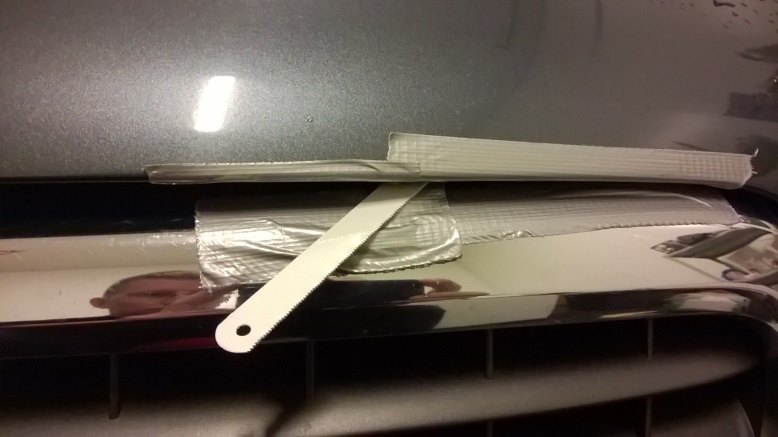

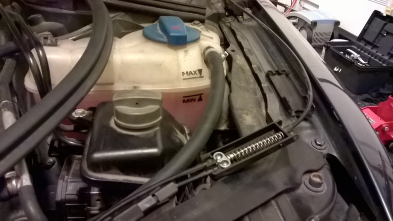

                                                  No nyt sitten kun aikaa tuli laittaa Audia niin eiköhän se suutu ja konepellin toinen lukko ei tottele enää. Pitkällisen googlailun ja Audicenterissä vierailun jälkeen taitaa olla helpoin kokeilla katkaista se lenkki rautasahalla maskin ja konepellin välistä itse. Nyt syö miestä, prkl!!

                                                    Nuo varmaan alkaa olemaan siinä iässä että ne kannattaisi vaihtaa etukäteen. Kerro sitten miten sait sen auki.

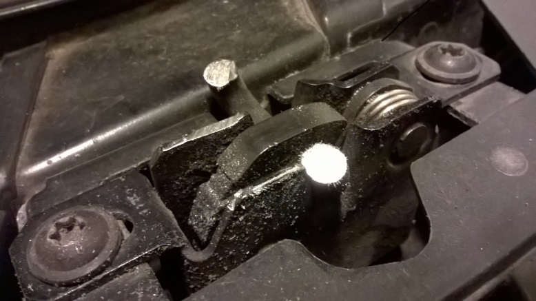

                                                      Siinähän kävi sitten niin että se konepellin puolen lenkki piti sahata poikki. Onneksi edes toinen puoli aukesi jolloin sinne näki vähän, en tiedä miten tuo olisi onnistunut ihan käsikopelolta, arvelen ettei minulta mitenkään. Kuten viimeisestä kuvasta näkyy, jakolaatikko ja muutenkin vaijerit oli ihan ehjiä, se oli lukon puolelta vaijeri mennyt läpi holkista vai mikä lie pidike nimeltään. En näe nyt jälkeenpäinkään mitään mahdollisuutta aukaista tuota muuten, vaikka niin foorumeilla arvaillaan.
                                                      Pari siideriä vaati miettimiseen ja neljä hinkkaamiseen. Huomasin sahan jättämistä jäljistä että tähän oli tehty sama juttu joskus toisellekin puolelle joskus eli voinemme puhua tyyppiviasta.
                                                      Aivan ehdottomasti kasin omistajat katsokaa vaijerin kiinnitys lukoissa ja varulta puristakaa pihdeillä paremmaksi, helppo vakuutus!
                                                        Joo mulla meni kanssa vaijeri rikki mutta onneksi ei tuolta lukoilta. Sai auki sisäloksu purkamalla eli vaihtakaa ne vaijerit näihin ajoissa !
                                                          Tutkin tilannetta vielä tänään selvinpäin (kröhm..) tarkemmin ja siinä vaijerin päässä on semmonen ihan pikkunen muoviholkki joka oli haljennut ja jotenkin samalla pompauttanut vaijerin pois lukosta.
                                                          Ja se varmasti hajoaa käytössä, etenkin jos säätö on vähänkin liian tiukalla. Sen voisi korvata ehkä jollain kumisella, toisaalta en näe sille täysin edes tarvetta koska vaijeri pysyy lukossa eikä näytä testien perusteella pomppaavan pois ilman holkkiakaan. Ei oo tämmönen tekninen sanasto oikein hallussa mutta jotenkin noin :)

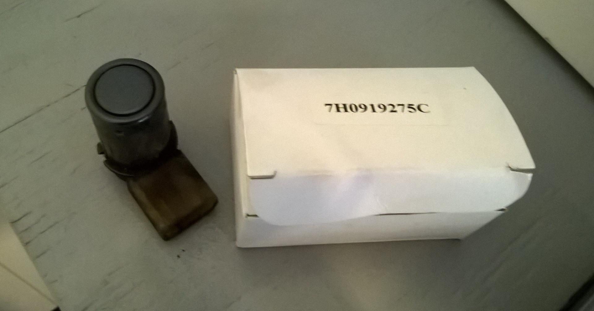

                                                            Parkkitutkat... vaihdoin eteen selkeän vikakoodin saattelemana jo aiemmin, mutta sitten jatkoi aina piippaamista takaa ilman mitään koodeja. Vihdoin kun oli aikaa, varustautuin jääkaapillisella sekä takapuskurin irroitusmanuaaleilla. Päättelin vian olevan anturissa joka oli työntynyt puskurista sisäänpäin, ja piippaus tuli siitä nurkasta. (Joko siinä on vain yksi kaiutin takana ja mulla kävi hyvä tuuri, tai sitten se oikeastikin piippaa sieltä mistä este on lähellä)
                                                            En kerenny edes ensimmäistä fizziä loppuun ennenkuin huomasin että siihen laitimmaiseenkin anturiin pääsi käsiksi puskurin alaruuvit (4kpl) aukaisemalla. Puolan ebay ostos (reipas 20e, suosittelen kahden kokemuksella) tuntuu toimivan ja nyt mietin että mitä sitten keksin, iltalomaa kun on haettu pitkälle yöhön?
