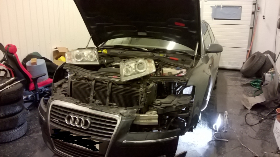

    Ensimmäinen ketju on autokatosasentajan S6:sta, jatkakoon tämä kasvutarinaa päivitettynä tallilla ja A8:lla. Talli valmistuu huhtikuulle ja autokin menee nyt aluksi vähäksi aikaa eri osoitteeseen, tosin samaan sukuun.
    Eli Etelä-Helsinkiin kilvitetty auto ajettiin Ouluun ja matkalla poikettiin väliltä hakemassa mukaan myös kerhoveljen ikiluotettava Corsa maustettuna muutamilla takapenkin S6 irto-osilla. Tämmöinen luotettava saksalainen pitäisi muutenkin tulla jokaisen Audin kylkiäisenä...
    Auto on mallia 10/2003, mittarissa 225tkm. Vähän törkeästi siitä on yritetty tehdä badgetuning S8. Sen sijaan päivitetty singeframe keula näyttää erittäinkin hyvältä. En ole tutustunut asiaan vielä enempää, mutta lienee vaihdettu puskin ja myös etulokarit?
    Edellinen omistaja oli itse ostanut auton trailerilta ja vaihtanut viallisen maffin, pari puolaa, kaikki tulpat ja sekä toisen takakatalysaattorin. Myös moottori- ja tippiöljyt on vasta kuulemma hänen toimestaan vaihdettu, lisäksi muutama sylinteri katsottu endoskoopilla ja todettu virheettömäksi. Uskoo ken haluaa, mutta ei ainakaan vielä ole ollut syytä epäillä :)
    Vikoja löytyi kuitenkin vielä reippaasti, mutta nämä oli jo ostaessa tiedossa. Mikään näistä ei ole vielä näkynyt päivittäisessä ajossa, mutta korjataan heti kun mahdollista:

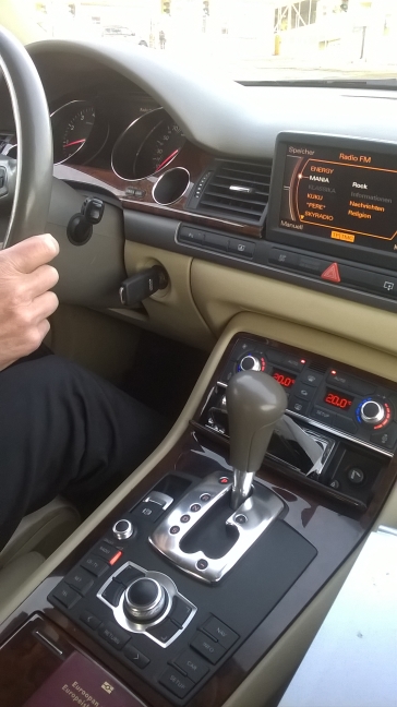

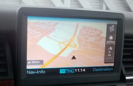

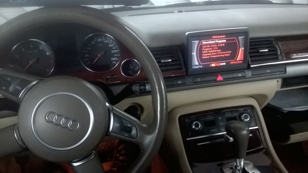

                            Sain vähän aikaa ja mahdollisuuksia tunata eteenpäin, eli päivitettyä MMI:n tuntien työn jälkeen... En kyllä toistaiseksi huomannut mitään eroa vanhaan, kuin sen että aiemmin MMI vaihtoi kieleksi saksan kun auto seisoi vähän aikaa :) Ilmeinen softabugi siis.
                            Mutta päivitykseen siis netistä löytyy kolmen cd:n paketti: MMI 2G firmware: http://a6retrofit.com/mmi-software-u...1-5570-5-5-70/
                            Autossa softa oli vaan ilmeisesti ihan alkuperäinen, joten se ei suostunut asentamaan tuosta mitään. Piti ensin päivittää CD:llä 4E0906961H jota puolestaan en löytänyt netistä, enkä olisi viitsinyt kauempaa hakeakkaan kun marmorilta sen sai hintaan 4.50e.
                            Tuo siis ensin ajettiin pariin kertaan ja sitten kolmella itse poltetuilla levyillä muutamaan kertaan ja nyt pitäisi olla tuoreimmat softat sisässä.
                            Takakonttiin tuorein 2015 kartta: http://a6retrofit.com/mmi-2g-navigat...d-europa-2015/ ja on suunnilleen nykyaikainen 3d kartasto käytössä. Eihän sillä mitään käyttöä oo mutta on hyvän näkönen :)

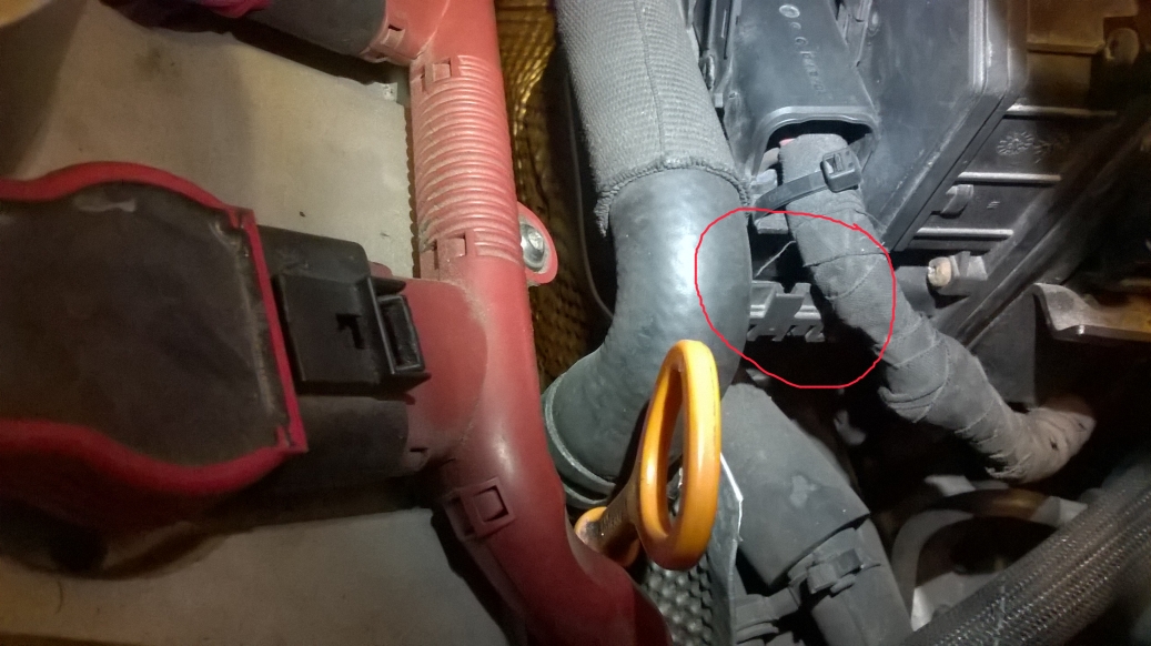

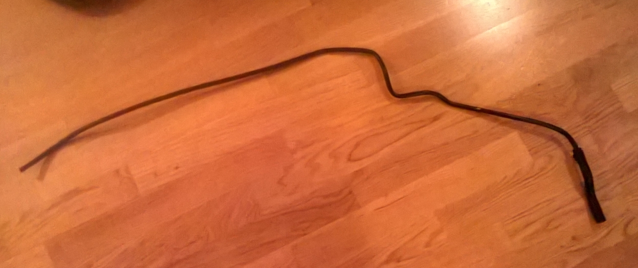

                                        Tänään pääsin tutustumaan oem hinnoitteluun kun tutkittuani löysin mistä se tiputtaa vähän jäähdytysnestettä. Syypää oli tällä kertaa hyvinkin näkyvillä, suunnilleen syylärin yläpuolella kulkeva "putki" paineessa tihkutti läpi parista kohtaa. Kuvan mukainen ja taivuteltu, sisältä metallivahvisteinen. Viralliselta nimeltään kai huohotinputki, 4E0121164D, yhdistyy siis paisuntasäiliöltä konehuoneen toiselle puolelle johonkin isompaan jäähdytinnesteletkuun.
                                        Olisin vaihtanut suoraan kyseisen osan, mutta Oulun Audicenterillä sitä ei ollut hyllyssä, tilausaika viikon ja hinta 62e. Putken molemmissa päissä on 10cm pätkät ihan tavallista kumiletkua klemmareilla kiinni, joten en pysty näkemään mitään erityistä hyötyä tästä erikoishärpäkkeestä kuin että se menee siististi piiloon paikalle.
                                        Hain Puuilosta 1,5m (6,90e/m) samaa jäähdytinnesteletkua mitä siinä päissä oli ja pistin nippusiteillä vähintäänkin yhtä hyvin kiinni kuin alkuperäinen on. Kipasin lähikaupasta kuivaa omenasiideriä ja mietin että mitä tekisin lopuilla säästyneillä rahoilla.
                                          Pistä säästöön, auto huomasi, että nyt ei tullut orginaaliosaa...
                                            ja lisäksi näki, että tilille jäi vielä rahaakin.

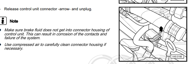

                                                        Auttakaa miestä mäessä. Tuo ABS modulin sähköliitin, kuvassa erittäin selkeästi väännä vipua. Mutta toista tuntia taistelin eikä se liiku mihinkään. Kohta menee hermo ja silloin on vaara että muovinipsut lentää :)
                                                        Joku on joskus sitä jo kaltoin kohdellut ja tuo vipu sekä sen hampaat alhaalla ei ota mihinkään kiinni. Mihin suuntaan tuon pitäisi irrota, suoraan ylös? Mikä tekniikka siinä on silloin kun se vipu toimii oikein? En googlailullakaan mistään löydä sen liittimen rakennetta. Olut vinkistä!
                                                          Hampaat siellä pohjalla liikuttavat lukitusmekanismia, tai siis sinun tapauksessasi eivät liikuta. Pura koko kahva pois jos lähtee ja siirrä lukkoa ruuvimeisselillä.
                                                            Kyllä mä oon Jani sulle palkinnon pystyssä, ehkä jossain tavataan, en unohda :) Kun luottavasti ruuvarilla kampesin niin tuo päätypala (punaisella kuvassa) tuli sen verran esille että sai siitä otteen vetää kokonaan ulos.
