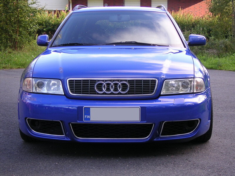

                                                • Kiitoksia, ei tuo minun silmään pahalta näytä. :) Pitää shoppailla itse vielä lisää kun ehtis. Tästä kulmasta vois kanssa kokeilla.
                                                  Kyllä minä jo noita B6 valojakin olen sovittanut, ei ne ihan kauheasti työtä vaadi, mutta en sitten nähnyt niistä niin suurta hyötyä että olisin niitä laittanut. Tuota syylärin kehikkoa piti leikata jonnin verran, ja puskurin muoto valon alla ei passaa ihan täysin. Sekä tietysti lokari ja konepelti vaatis pientä "hiomista".
