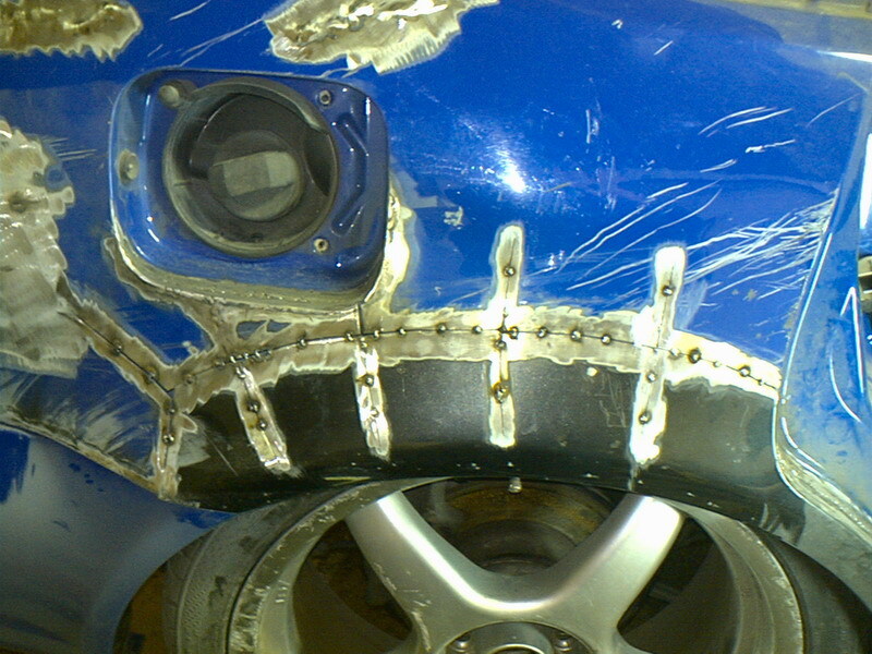

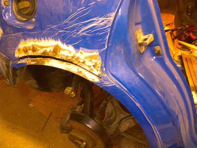

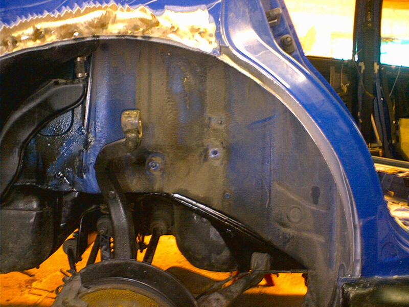

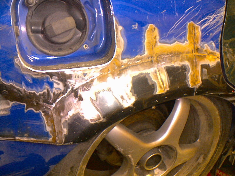

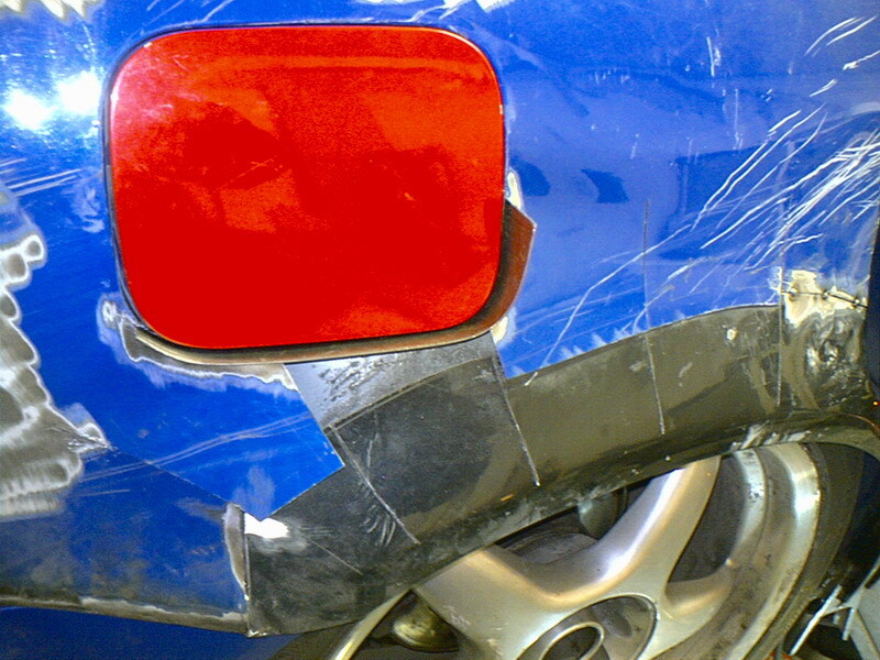

                            Viimeinkin riitti voimia taas tehdä lisää. Nyt on myös toinen kaari on leikattu, levitetty ja hitsattu. Tein hieman eritavalla toisen puolen, otin varaosa-autosta isomman palan niin väliin ei tarvinut laittaa mitään lisäpeltiä. Tankin luukun kohta vaati vähän lisätyötä, mikä oli onneksi aika joutuisa tehdä. Kaari pitää vielä tinata, ja sitten alkaakin paklaus. :) Kattopelti pitäisi vielä vaihtaa, mutta jotenkin houkuttelisi paklata sekin. Katsotaan nyt. (edit: eli vaihdetaan)
ID:	1962878 Click image for larger version
ID:	1962875 Click image for larger version

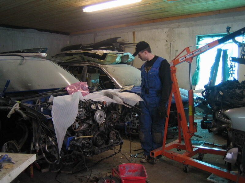

                            Huomatkaa maskin asento, ne silmäsuojat on aina niin kaukana ;)

                              Edellisessä elämässäni ansaitsin leipää kolarikorjaamo/maalaamo ympäristössä ronskin 10 vuotta. Opin matkalla ettei kattopeltejä paklata kun tulee liikaa takuumurheita. En tiedä paljonko ässän hylsy elää torsiossa, murheisiin kannatta varautua.ö
                                No hyvä tietää. Sitä tässä vähän kierrellen kysyinkin ;) Eli kerätään lisää voimia ja pelti vaihtoon.

                                            Eilen myös vähän tinailin kaarta niinkuin kuvasta näkyy, mutta tina loppui kesken. Ensiviikolla jatketaan...

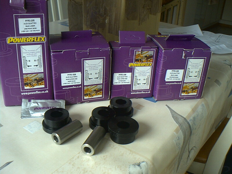

                                                      Tuollaisetkin tuli englannista, täytyy vissiin purkaa taas taka-akselisto irti.

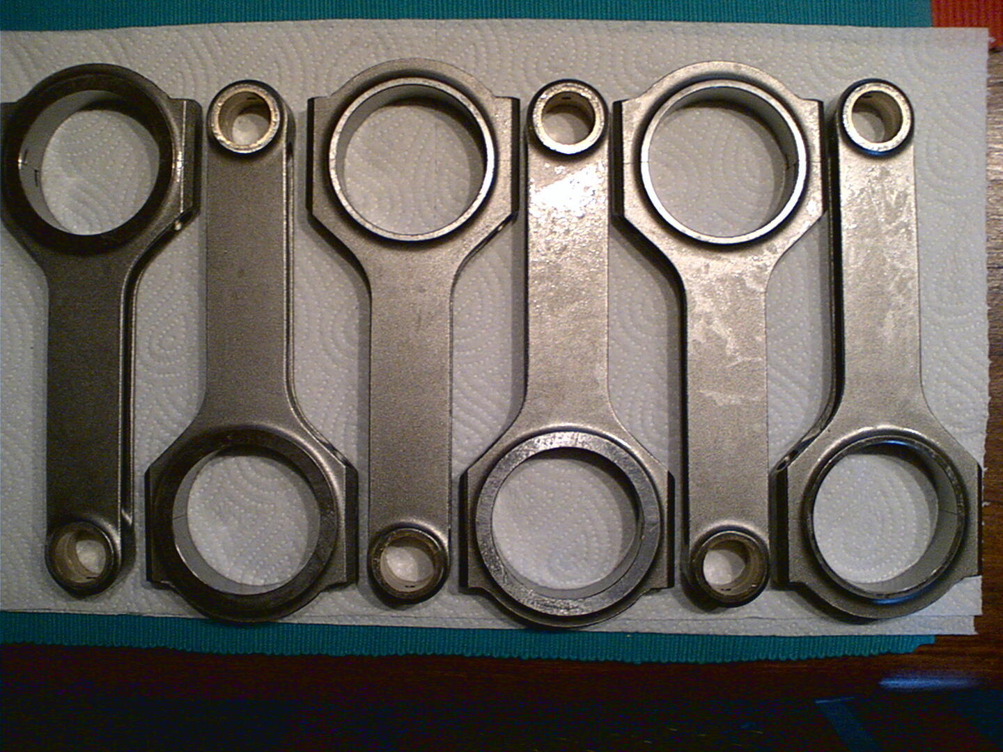

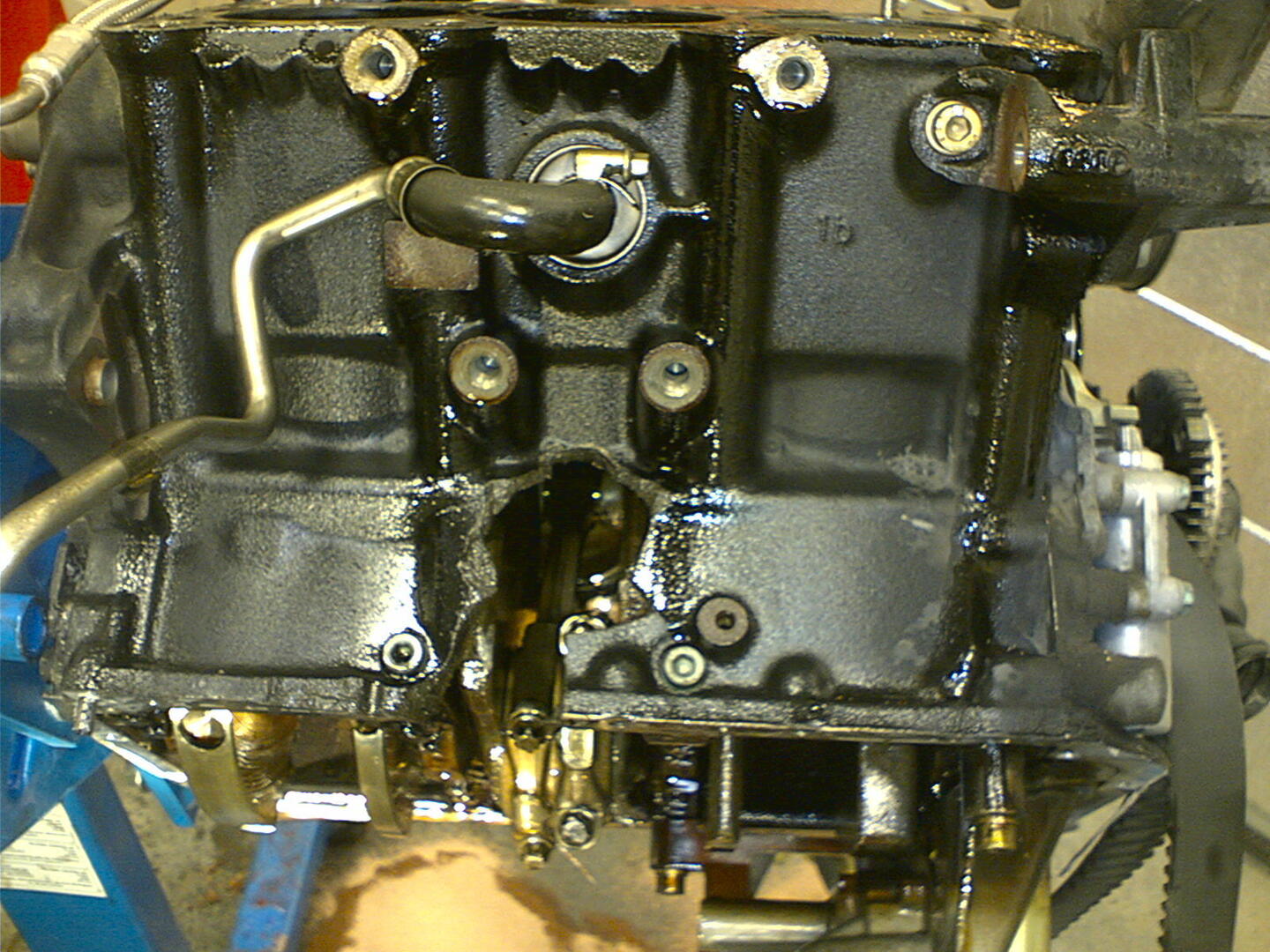

                                                            Lisää palikoita saapunut, tällä kertaa vähän vakiota vahvemmat kiertokanget ettei käkikello käy kylässä ;) Noita kun on joskus katkeillut ihan vakioista turbokoneista.
ID:	1962882 Click image for larger version
                                                            Nuo pitäisi joskus tulevaisuudessa asentaa toiseen koneeseen kun kori on valmis ja auto ajossa.

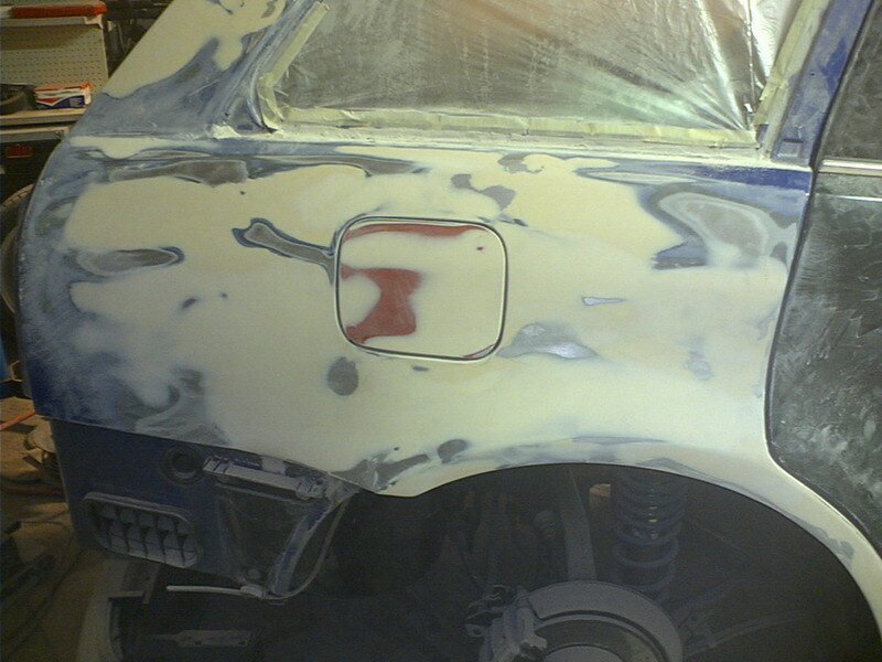

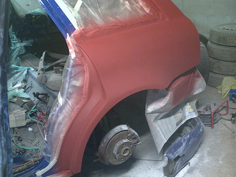

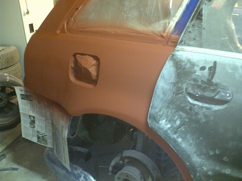

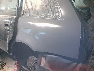

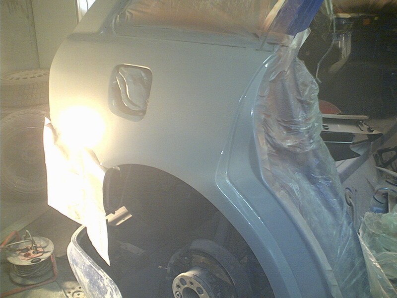

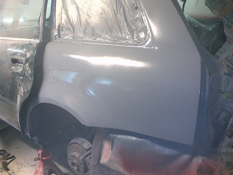

                                                              Sain nimittäin takakyljet paklattua, hiottua ja maalattua fillerillä. Hommaa oli aika paljon, mutta aika hyvä tuli. Yksi pieni muotovirhe jäi, mikä pitää vielä korjata. Pakkeloin yhdessä vaiheessa myös tankinluukun kiinni, niin sain paremmin yhtenäisen muodon ;)
ID:	1962884 Click image for larger version
ID:	1962887 Click image for larger version
ID:	1962886 Click image for larger version
                                                              Seuraavaksi pitäisi auto laskea viimeinkin maahan ja alkaa katon vaihtoon. Saas nähdä minkälainen urakka siinä on. (ei kyllä pitäisi olla lähellekään yhtä iso kuin takakaarissa).
