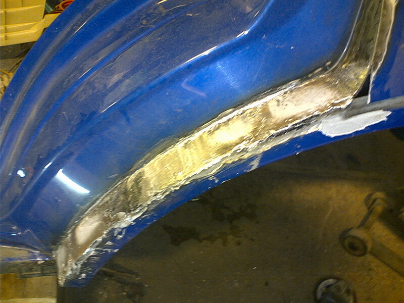

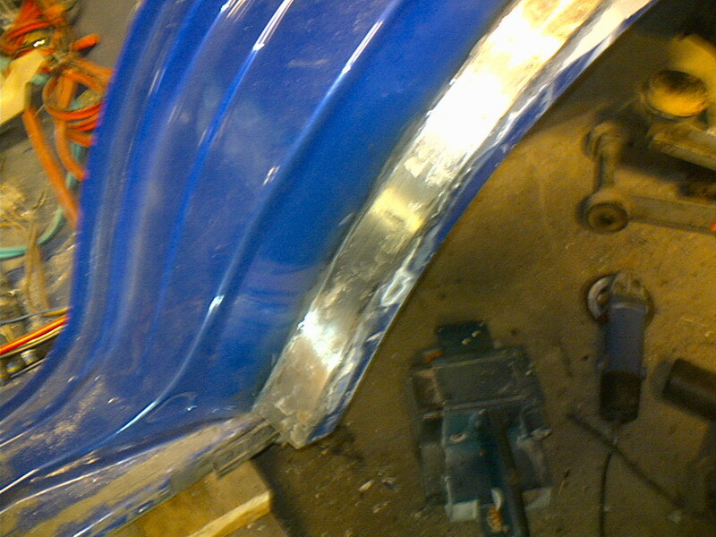

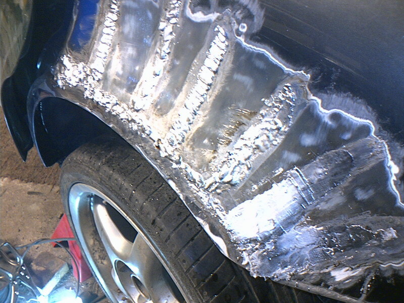

    Taas pientä edistystä, tinailin ovenreunaa. Ensin tuli pohjustus, ja sitten tinakökköjä. Sen jälkeen tasoitellaan. Vaihteeksi oli aika joutuisaa työtä ja kivaakin :). Pakkelia ei tarvi kuin juuri nimeksi, eikä varmaan pääse ruostumaan. Sisäpuolellekin vedin maalin, ja kotelosuoja-ainetta sinne mihin ei yllä maalaamaan. Pihassa seisoo muuten minun ensimmäinen auto johon olen tehnyt takakulman vaihdon, ja samaan tapaan suojannut sen, eikä ruostetta näy missään. Aikaa korjauksesta on jo noin kymmenen vuotta.
    Click image for larger version  Name:	Pohjustettu_ovenreunan_levitys.jpg Views:	0 Size:	142,5 Kt ID:	1962860 Click image for larger version  Name:	Tinattu_ovenreunan_levitys2.jpg Views:	0 Size:	136,0 Kt ID:	1962861 Click image for larger version  Name:	Tinattu_ovenreunan_levitys3.jpg Views:	0 Size:	135,4 Kt ID:	1962862

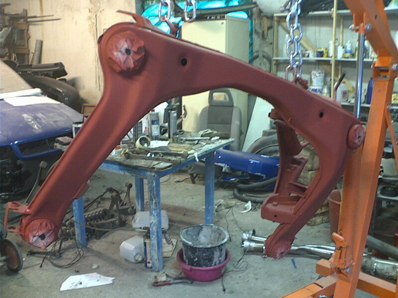

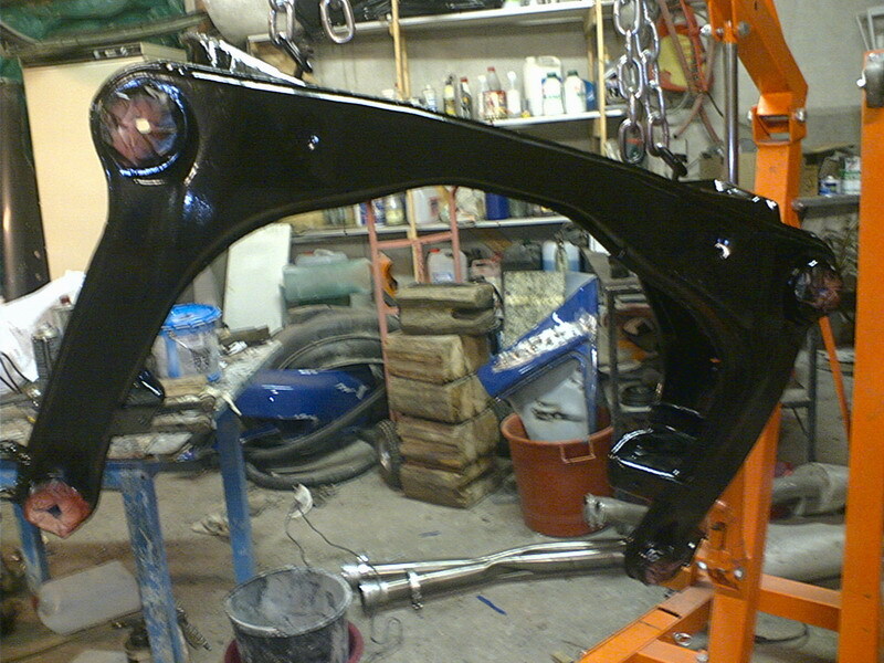

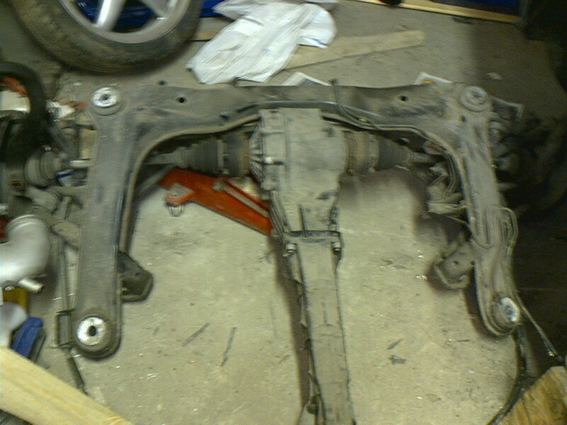

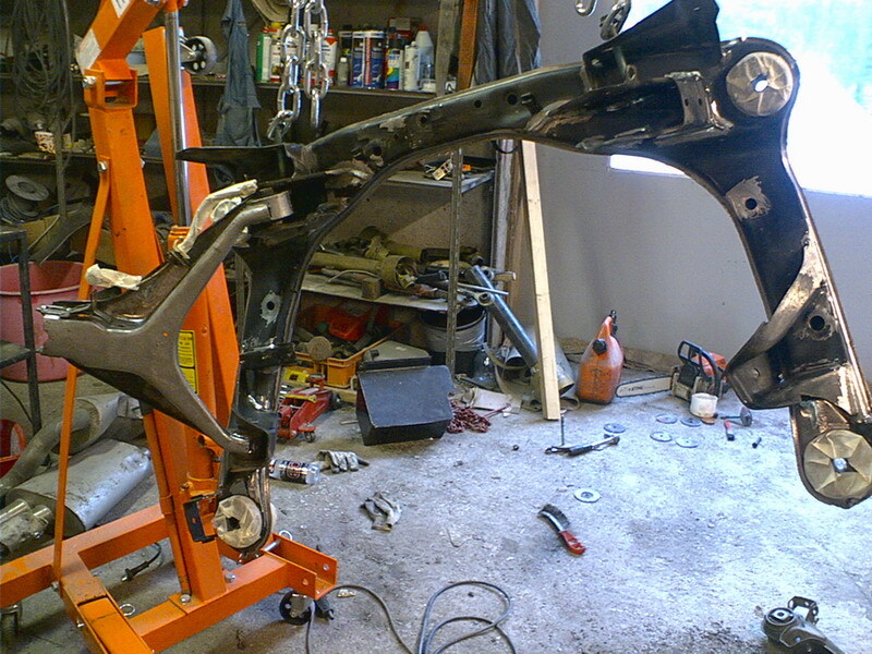

    Sitten tulikin isompi homma, takakelkassa oli, köh, pieni geometrinen virhe. ;) Eli se piti vaihtaa, ja sen purkaminen autosta ilman hallinosturia ei ollut kovin kivaa. Ja se kun piti tehdä vielä kahdesti koska varaosa oli toisessa autossa. Tuossa tuli mukana siis kaikki taka-akseliston osat paitsi iskarit.
    Click image for larger version  Name:	takakelkka_irroitettuna.jpg Views:	0 Size:	118,5 Kt ID:	1962863 Click image for larger version  Name:	hiottu_takakelkka.jpg Views:	0 Size:	182,5 Kt ID:	1962864
    Click image for larger version  Name:	takakelkka_happovarissa.jpg Views:	0 Size:	137,2 Kt ID:	1962865 Click image for larger version  Name:	takakelkka_maalattuna.jpg Views:	0 Size:	154,9 Kt ID:	1962866
    Sen jälkeen totesin että varaosa-auton aputunko olikin hieman ruosteessa hitsaussaumoista, ja hiominen alkoi. Sitten kokeilin myös sitruunahappoa, mutta aine tahtoi kuivua eikä silloin oikein toimi. Tein sitten perunajauhosta suurustamalla velliä, joka pysyi kauemmin osassa kiinni. Mutta tuo pitäisi saada upotettua kokonaan happoon, ja pitää siellä tarpeeksi kauan että homma toimii. Kyllä se nytkin hieman yössä kirkastui, mutta ei tarpeeksi. Seuraavaksi hiekkapuhalsin sen koska en jaksanut enää odotella. Ja sitten maalasin sen happomaalilla, ja lopuksi maalasin sen pintavärillä jossa on myös ruosteenestoainetta mukana. Sisälle sitten kotelonsuoja-ainetta reilusti. Onpahan sitten "huollettu" tuokin kohta autosta niin ei tarvii tehdä sitä seuraavassa vuosihuollossa ;)
    On muuten _huomattava_ ero noissa alustan osissa, toinen on "saksantuonti", ja toinen "ruotsiauto". Tuossa saksasta tuodussa ei ole juuri edes likaa alustan osissa, taas kun toisessa on ruostetta siellätäällä. Ihan turhaan autoliikkeet väheksyvät Saksasta tuotuja autoja.

      Vähän turhaan hätäilit tuon tinauksen kokeilun kanssa... joudut osittain hiomaan ne pois kuitenkin kun tinan päälle hitsaus ei onnistu.
        Enkä hätäillyt! :) En minä joudu enää noita paikkoja hitsaamaan, nuo kohdat on "valmiit".
          ööö... mun mielestä tosta kuitenkin puuttuu peltiäkin. ;)
            No juu, taitaa olla tuossa kohti tinat aika lähellä hitsauskohtia. No eipä niitä kauaa siitä hio pois.

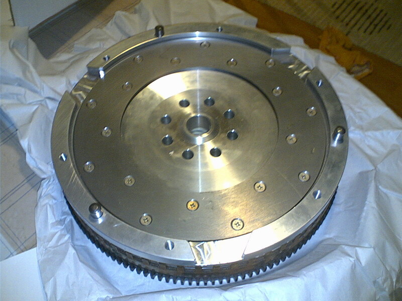

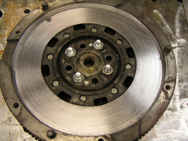

              Perhana, tuli sitten vaihdelaatikonkin irroitus eteen! ;) Vanha painaa 12 kg, ja Fidanza 5.5 kg . Mielenkiintoista nähdä mitä vaikutusta tuolla on.

                Kai se rääkäsee äkäsemmin ;)

                  Ja aiheuttaa pahennusta kun joka liikennevaloista pitää lähteä 3000rpm lasissa ettei sammu...:)
                    Niinhän sitä lähdetään muutenkin, ja V6 VÄÄNTÄÄ... ;D

                        Hyvin se pelaa tuolla kevitetyllä vauhtipyörällä. Kytkimestä tulee jäykempi ( jos vaihdat paremman tilalle ) ja tarkempi saa olla kun valoista lähtee. Mutta eipähän Pirkot ajele autolla tyhjää :D

                          Tuossahan on nyt RS4 kytkin, mutta jämäkämpää pitäisi vissiin etsiä. Hyviä vinkkejä kaivataan. Saa nähdä alkaako tuo vauhtipyörä pitämään ääntä. Jenkeissä ovat varoitelleet että ääni saattaa häiritä, mutta ajattelin nyt ottaa riskin ja kokeilla :)
                          Miten se muuten eroaa vakiovauhtipyörästä, onko kiihtyvyydessä huomattavaa eroa, tai ajettavuudessa kun ollaan liikkeessä?
                            No eipä se mulla ainakaan äännä. Tai no melua on muutenkin jo niin paljon.
                            Itsellä on "Sachsin levy asetelmineen" joka on aika jäykkä siihen RS4:n vakioon verrattuna. Siis huomattavasti jäykempi. Mukavaa jalkajumppaa tulee kun karsalla pöristelee :D
                            Naiset ei sillä kyllä tykkää ajaa että siihen saat varautua :) Kyllä se ajossakin niin hiukan paremmin kiihtyy. Mututietoa :) Liikkeelle lähdöissä saa olla tarkempi että auto niia helpommin.
                              Kierroksia ottaa vähän herkemmin tuolla kevennetyllä vauhtipyörällä, tai ainakin sellainen mutu mulla on. Itselläni siis n. 5kg kevennetty vauhtipyörä.

                                jos ottaa kierroksia herkemmin veto päällä niin vois päätellä että antaa enemmän vääntöä/tehoa maahan tai butdyno bugaa.
                                onneksi mun rs4 kytkin ja vauhtipyörä ovat vielä pitäneet joten ei ole uudestaan tarvinnut pähkäillä ton kevennetyn vauhtipyörän tarpeellisuutta/haittaa.
                                  No minä kerron sitten kun saan auton liikkumaan että miltä se tuntuu, ja rohiseeko vai ei. Jonkun on pakko olla pioneeri ;) (noita alumiinisia kun ei kenelläkään täällä taida olla?)
                                  Joo pakkohan sen on paremmin välittää koneen voima tiehen kun puolet hidastavasta massasta puuttuu. Olis kiva tietää että miten sen huomaa kellolla pelkästään vauhtipyöriä vertailtaessa.

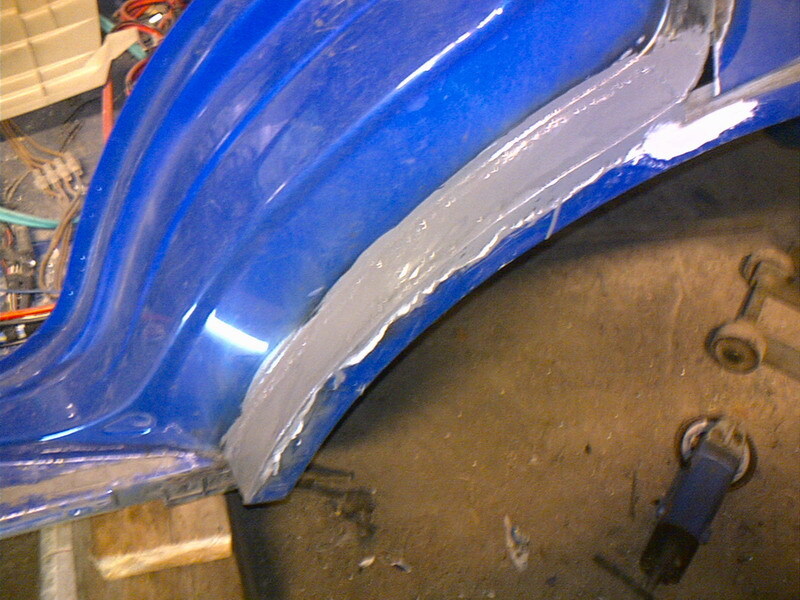

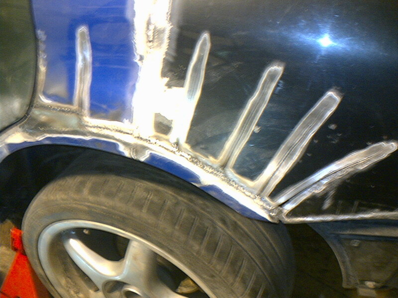

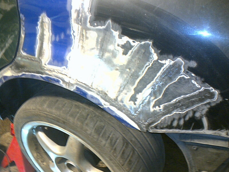

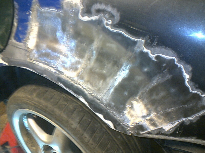

                                        Tässäpä viime "tuunaukset".
                                        Sain taka-akselin paikalleen ja kaaren hitsattua. Tinaus on vielä kesken, sitä pitäis jatkaa huomenna.

                                        Harmittaa kun on tullut liikaa noita tärähtäneitä kuvia, kamera on herkkä tärähdyksille hämärässä.
                                        PS: niin ja Jypelle tiedoksi, ei tarvinut ottaa vanhoja tinoja pois hitsauksen tieltä ;)
