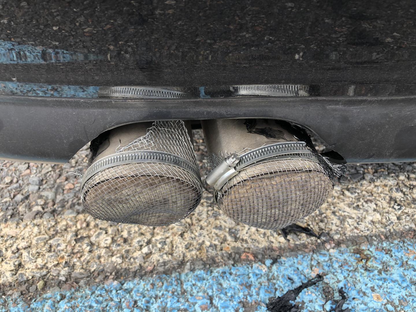

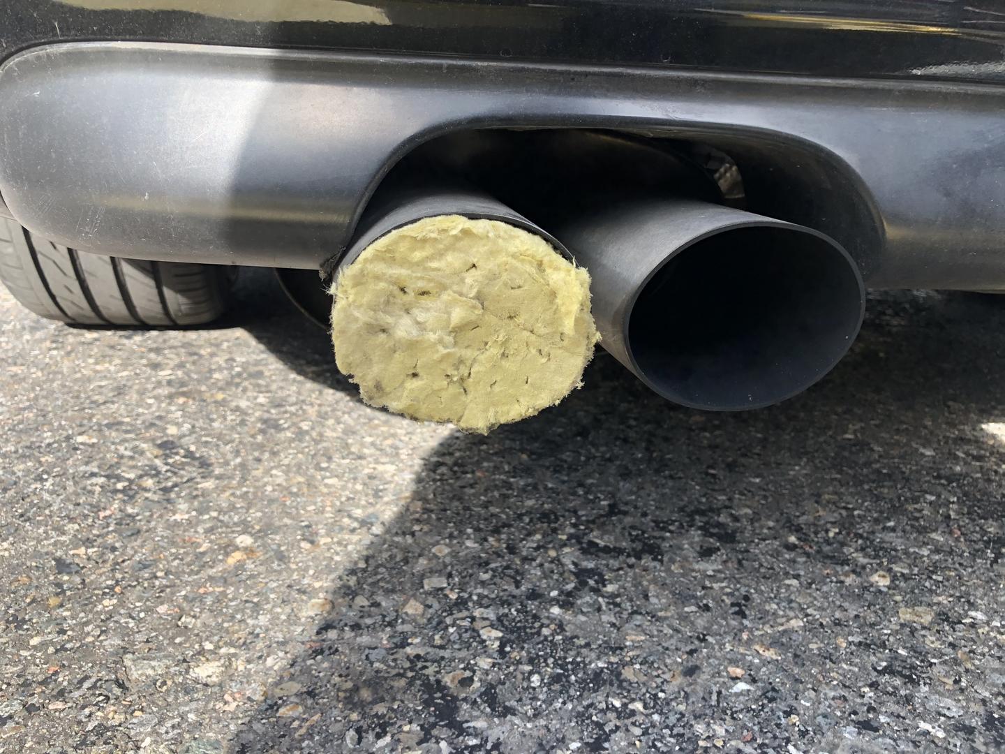

tuli käytyä 19 päivä audiclubin ratapäivillä Hämeenlinnassa, joutu tekee pikku patentin että pääsi radalle ajelemaan kun oli ”vähä” liian kovat äänet..
tämä oli huono idea, 2:den kierroksen jälkeen hytti täys savua ja varikolle, no ne villat ei kauaa putkenpäässä kyllä ollut..

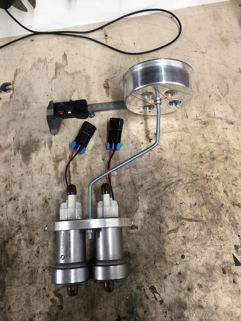

Päivitellääs taas.. pikkasen bensapumppu puolta tossa ihmetelly ja ostellu siihen osia, 2 kertaa 525 hellcatit, an8 linjat, nämä pitäs riittää tarpeeksi pitkälle..

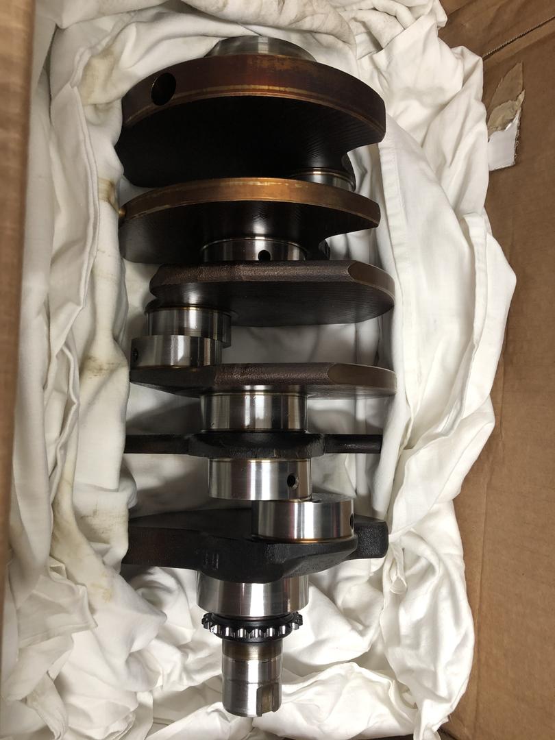

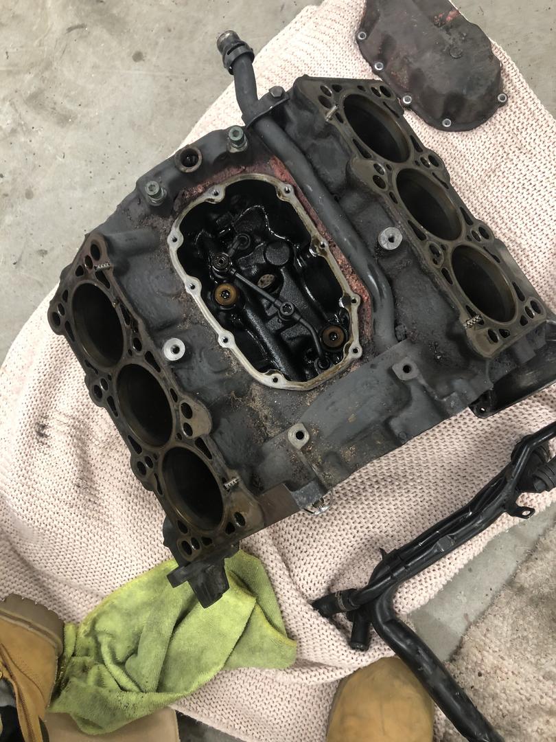

sitten tämä lapasesta lähteminen TAAS! Elikkä tuli ihan puskista koko homma ja foorumeillakin vaikuttavat henkilöt yllytti hullua jälleen, yksi näistä alko kauppaamaan rs4 lohkoa, otin puhelun kaverille ja sain viikon aikaa miettiä ennenku tulee yleiseen jakoon, melkee koko viikon mietin ja päätin että tehdään kaupat. Tähän samaan rytäkkään löyty Saksasta asn 3l kampura joka tuli tilattua..
seuraavaksi aletaan miettimään mitkä männät ja veivit.
männistä ollu pientä kaupan vääntöä jo mutta katsotaan miten siinä käy.
tästä olisi nyt sit tarkoitus ottaa se +1000hp
Tämä rs4 kokoonpano tehdään ensi kesän ja talven aikana, eli vanhalla setupilla mennään ensi kesä vielä...
Lahden kansityölle tuossa soittelin lohkon osalta, 65e/ pytty ekaan ylikokoon ja siihen muutama euro lisää sitte seuraavasta. Tämähän tulee näillänäkymin 82.5mm.

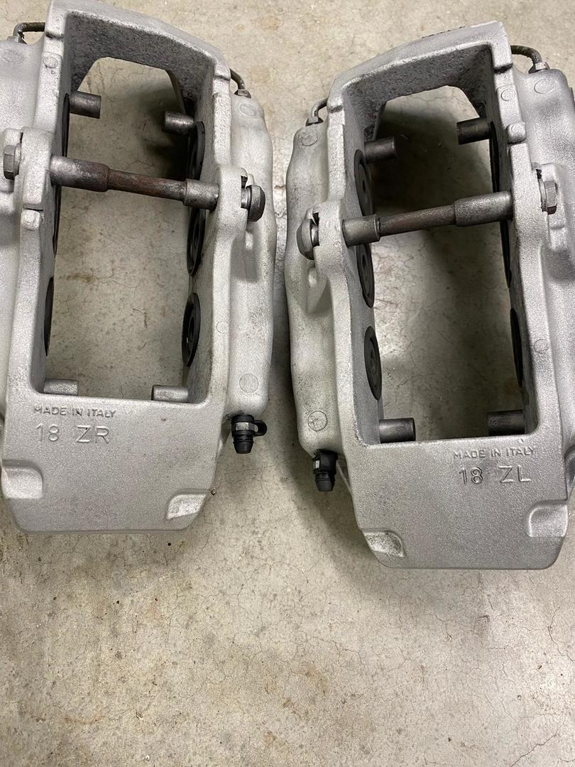

-brembo z18 satulat tuli ostettua myös, ja nämäkin kerholaiselta, näille on mietinnässä vielä että mitkä palat laittaisin, normi brembon palat varmaan olisi ihan ok vaihtoehto. Näille myös meinasin 350 brembon levyä mistä sain hyvän vinkin.. mittaletkusta tilasin rs4 b7 mitoilla teräspunosletkut (carbon look) ja nämä myös odottelee asennusta.

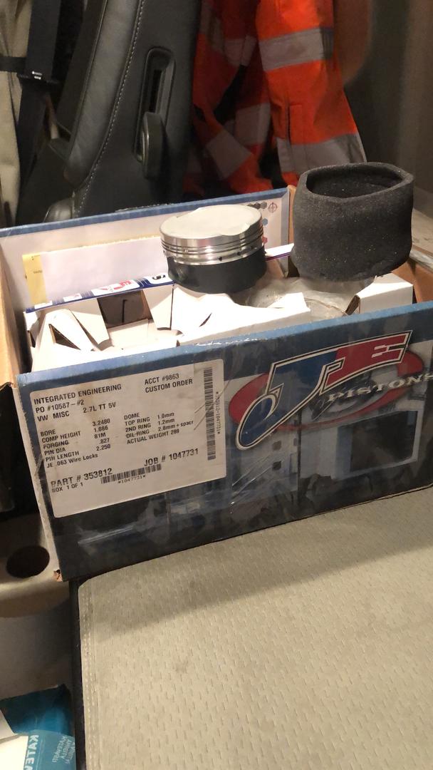

ja männät rs4 koneeseen löytyi myös. 82.5mm porauksella..

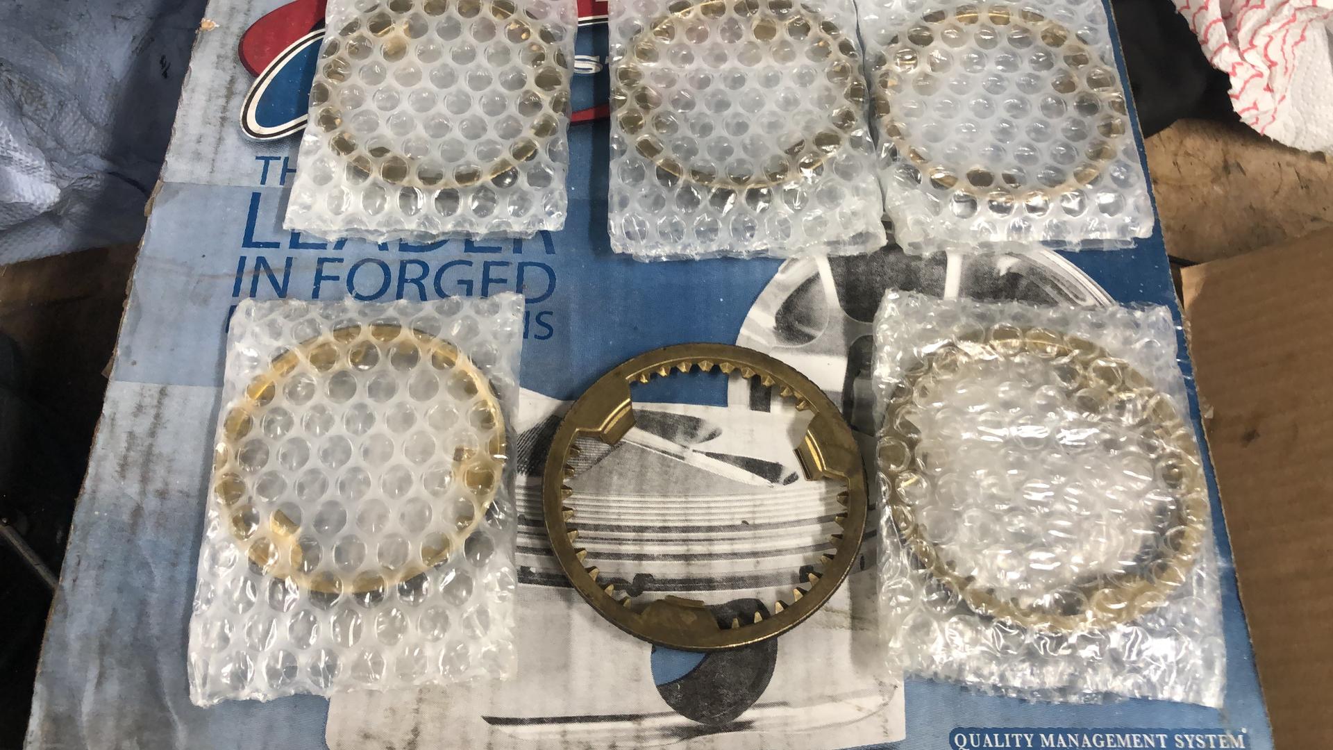

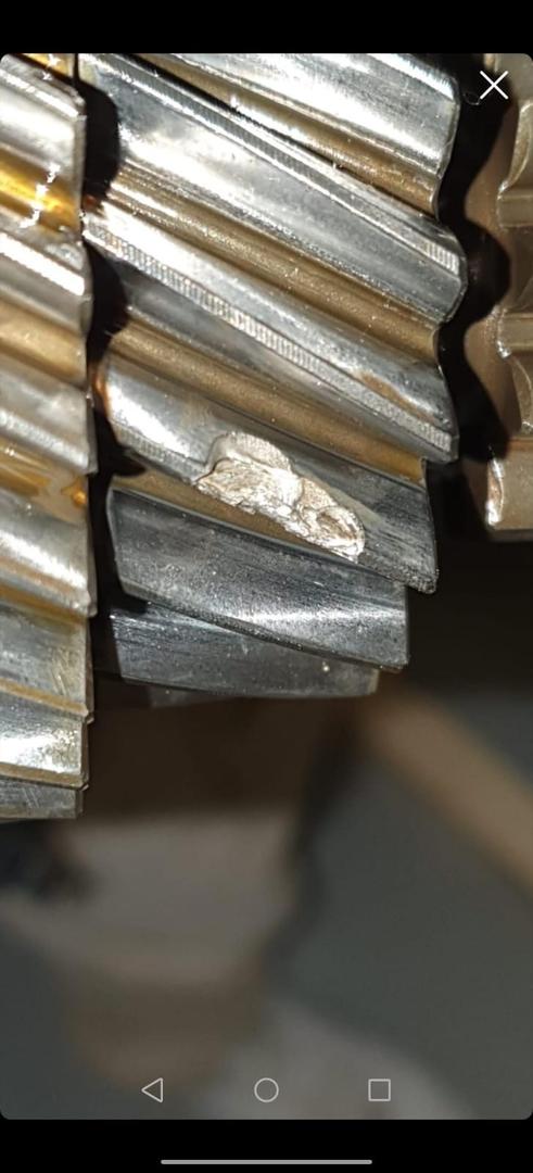

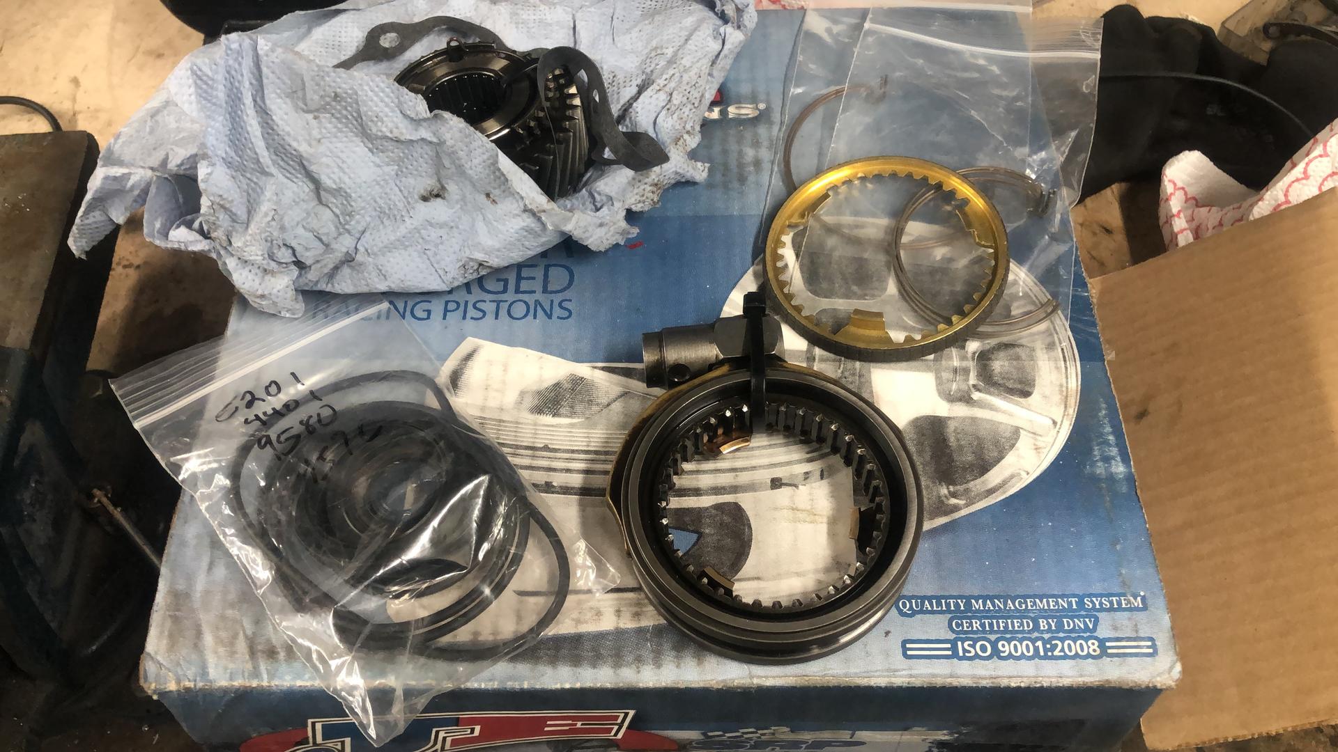

Terve! Yllättäen tuli yhteydenotto missä tarjottiin aika edukkaasti jhm settiä vaihdelaatikkoon ja DSY (ässän) laatikko purettuna mukaan, vaihdelaatikko on ilmeisesti muuten ihan ok mutta yksi ratas ottanu siipeensä ja juuri sellainen ratas mitä ei saa akselista irti.
tämän laatikon sisuskalut jää varaosiksi hyllyyn ja kuoret käytän suorakytkentä hommiin..
jhm setin meinasin lyödä kiinni tuohon autossa olevaan laatikkoon niin saadaan ajella sen osalta rauhassa sitte.

viikonloppuna olisi tarkotus lyödä laatikkoon jhm setti ja toi prikkamodi ja senjälkeen kansityöltä kysyä onnistuuko niiltä toi shimmaus homma vai täytyykö alkaa kyselee muualta.. tähän ilmeisesti tarvii erikoistyökaluja ja itse en moista hommaa ole ikinä tehny joten jää jollekki muulle..1 Kuva
https://workshop-manuals.com/audi/a4...g_crown_wheel/
Tuolla on siihen ohjeet, ja tarvittavat työkalut.
Jhm setti saatiin laatikkoon, samalla prikkamodi tuli tehtyä. Etutorseeni pitäs vielä shimmata..

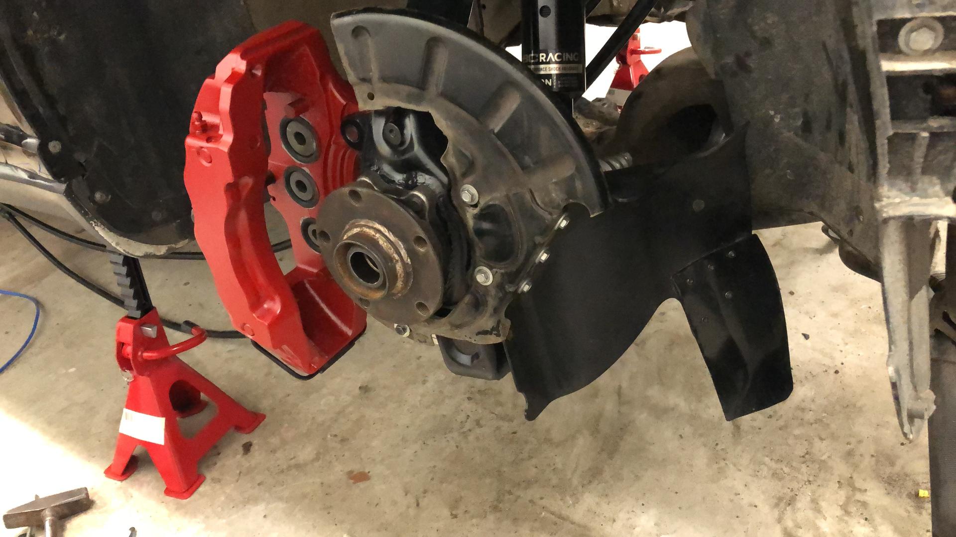

alu olkavarret sain paikalleen, pikkasen sovittelin jarrusatulaa myös, levyjä ja paloja odotellessa..

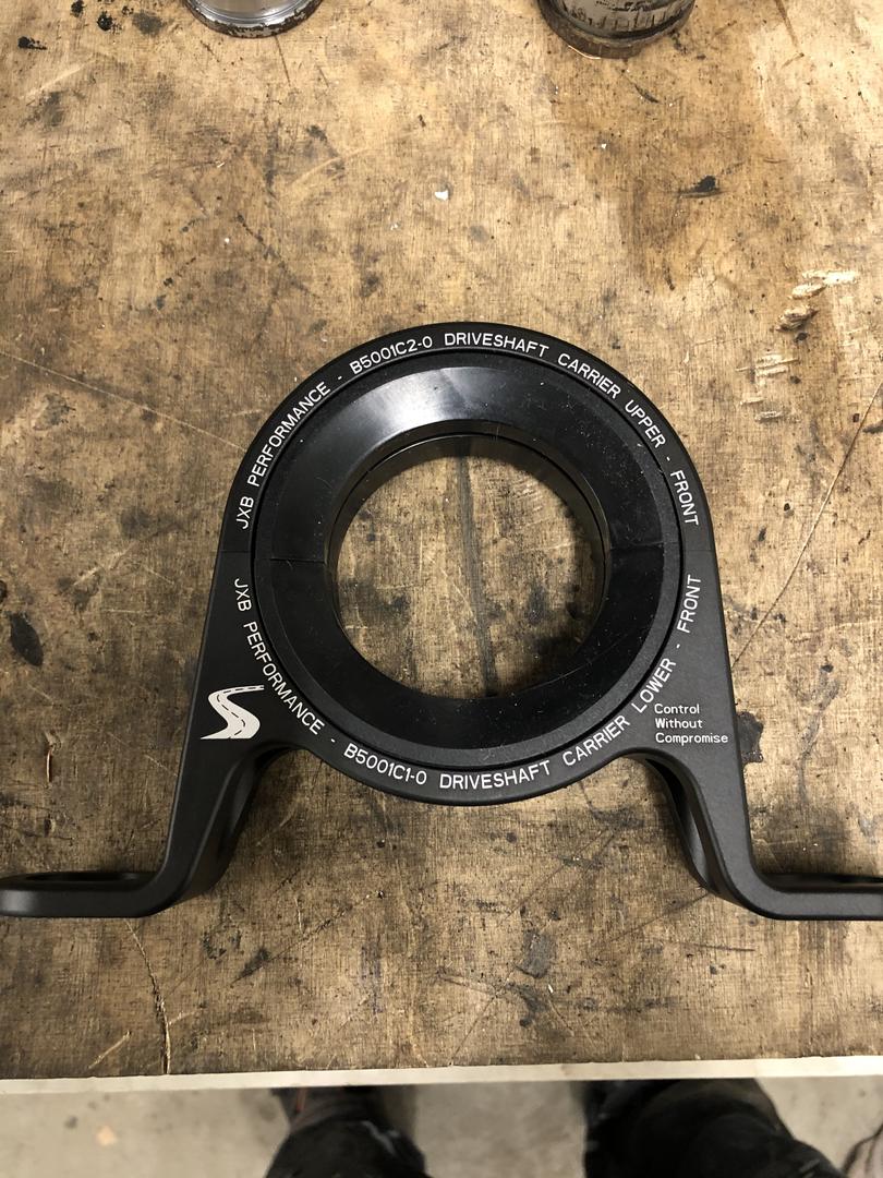

https://www.jxbperformance.com/produ...arrier-upgrade

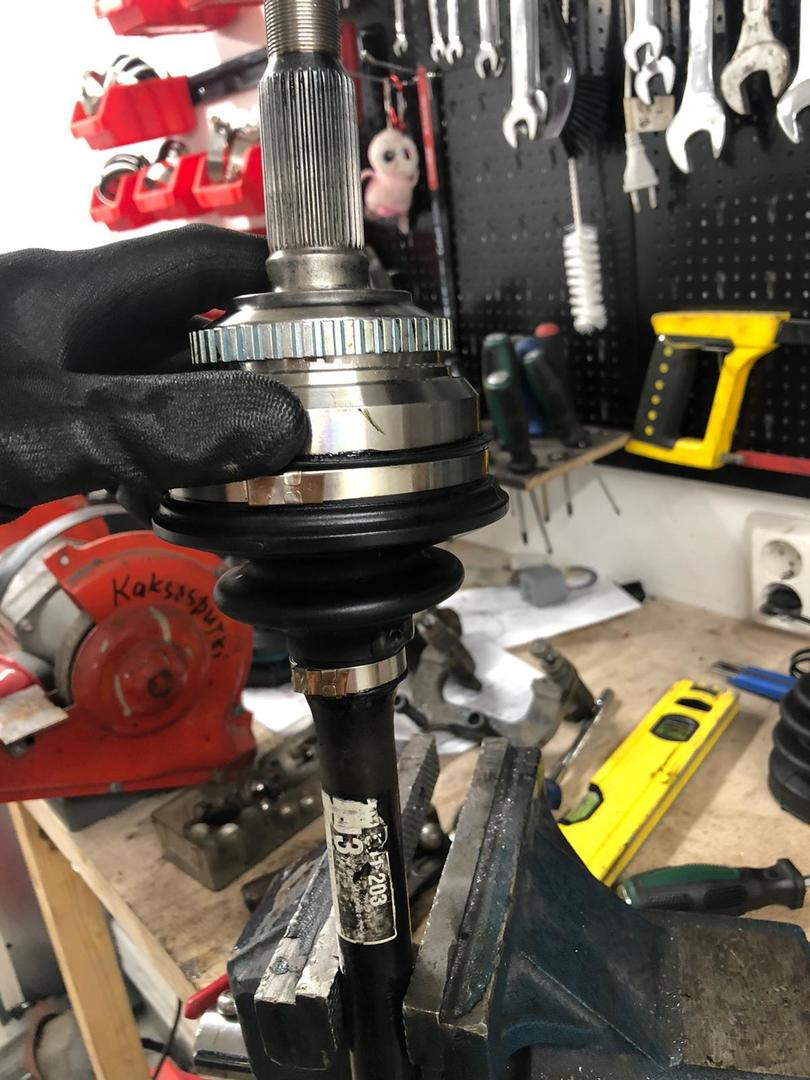

tämä tuli myös tilattua. Kardaanin päistä meinasin putsailla vanhat vaseliinit pois ja uudet tilalle..
noi renkaat mitkä näkyy kuvassa jossa torseeni, uskokaa tai älkää mutta ne on tuttifrutti tölkistä tehty ja oli laakerin alla, se kuka ne sinne joskus on laittanu on ollu kyllä melkonen sankari..
toisaalta, halpa toteutus jos niistä on hakenu shimmilevyjä tms...4 Photos

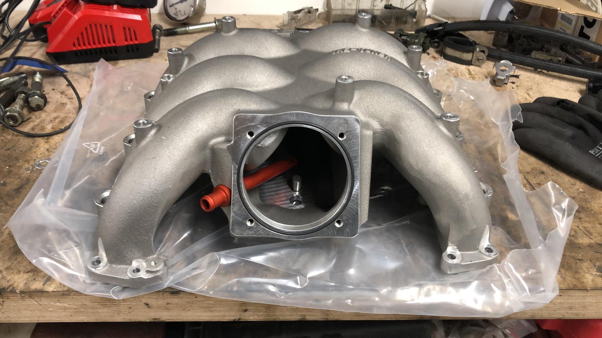

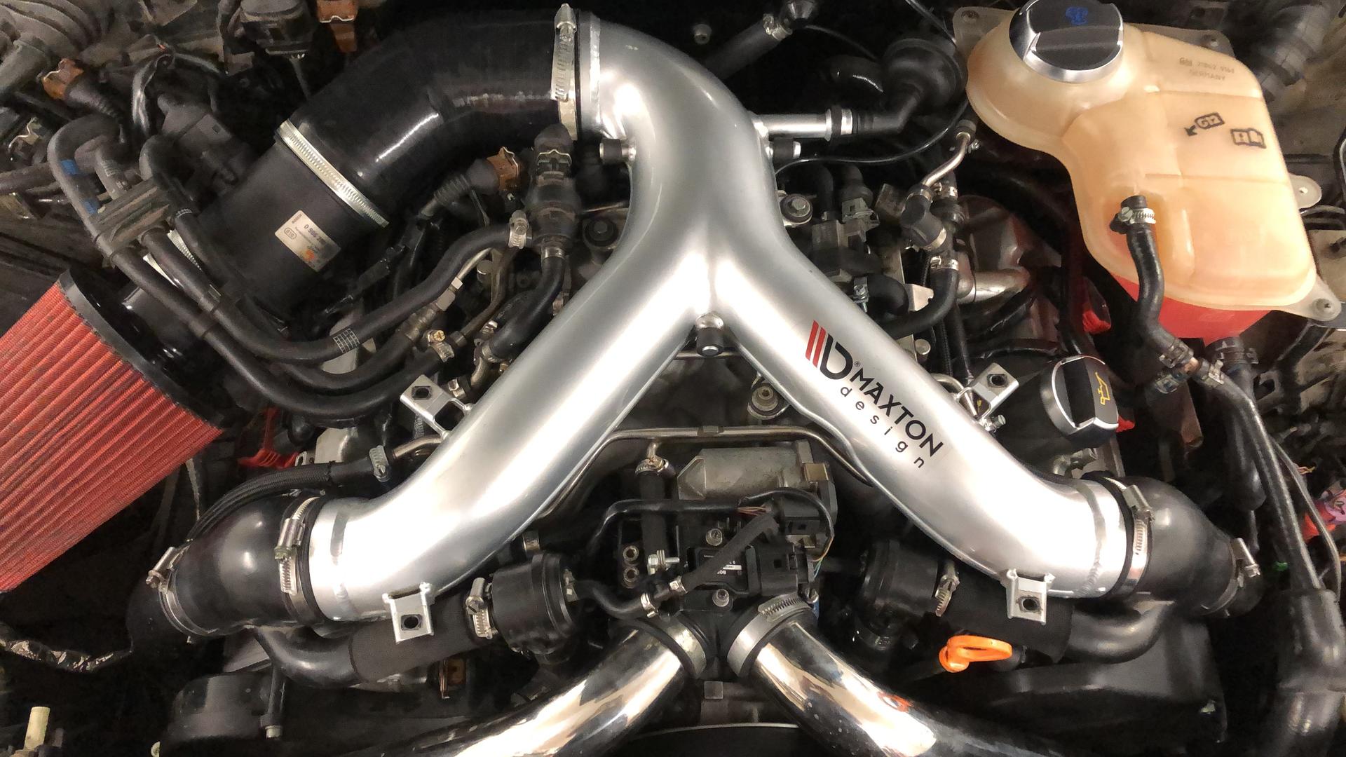

Imusarjahan se sieltä saapu, Y haara jäi tulematta mutta eiköhän se sieltä lähde kun saavat tavaraa hyllyyn..
jarrukilvet löyty myös ja laittelin kiinni..
tunerin Y putki, bipipet, maf hose myös tulossa..

bensapumput saatiin vihdoin paikalleen, linjat pitäs tehdä vielä loppuun..
