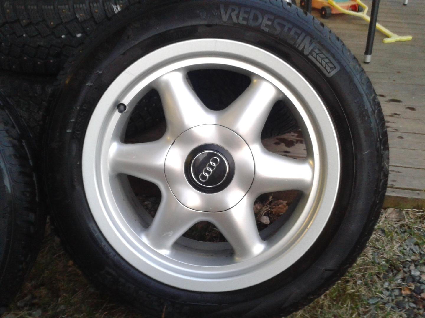

                Epätuning saa taas jatkoa; eilen tupsahti Saksanmaalta kierros jotain tuommoisia renkaita.
                Vieläpä kun saa pultit hankittua niin voisi varovasti sovitella alle.
                • #98
                  Pallokantaiset normipultit menee. Siistissä kunnossa näyttää olevan, jopa audimerkki keskiössä.
                  • #99
                    Kuvaan osui paras vanne keskiöineen, kolmessa muussa on tuossa keskiön Audin merkissä lohkeillut musta väri merkin alta. Vaatii siis pientä puuhastelua.
                    Ja kyllä noissa vanteissakin on kaikissa käytön jälkiä.

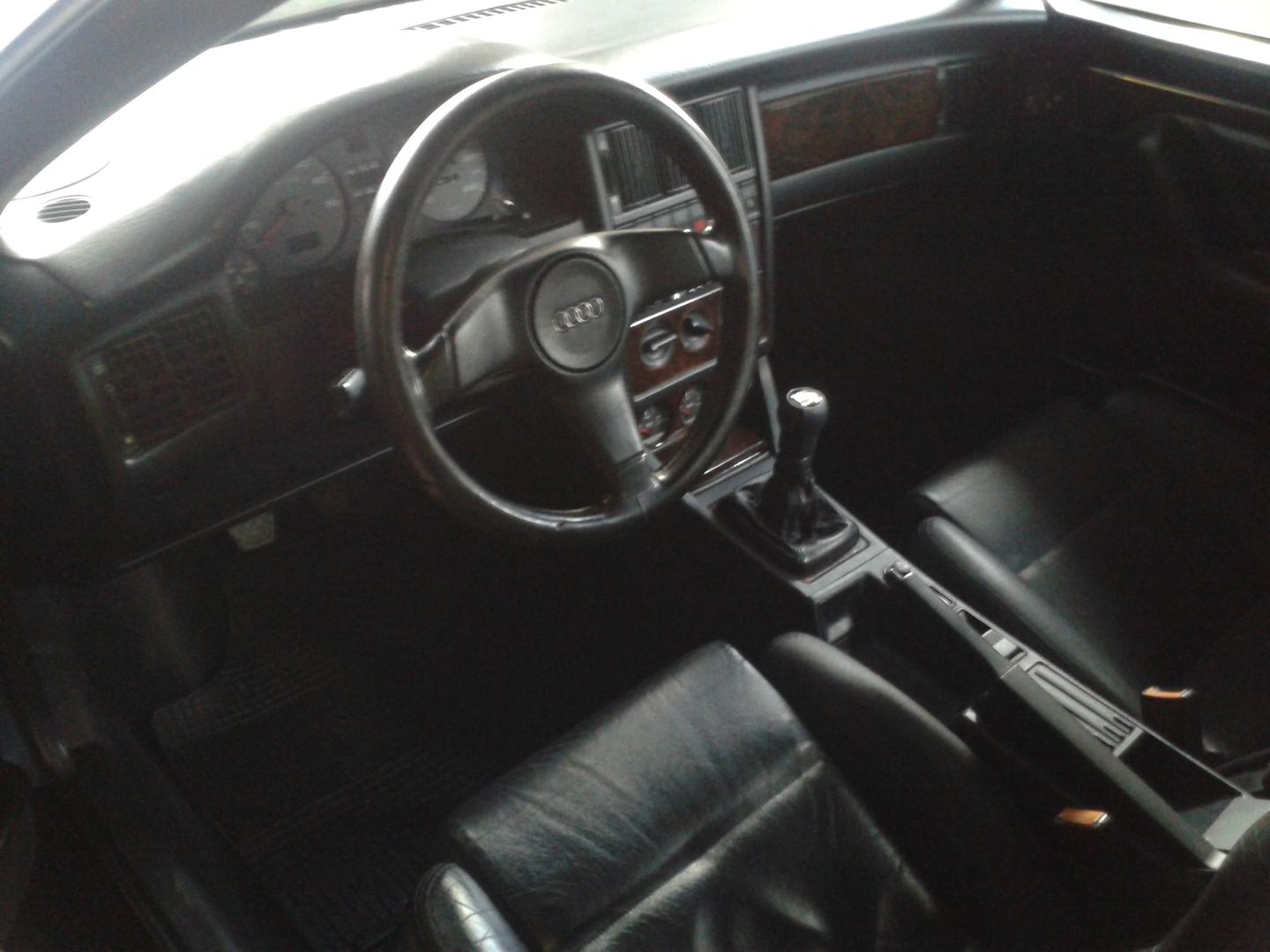

                      Tämänkertainen anti-tuning alkoi semipuuratin ja muovipuuvaihdekepinnupin evakuoinnilla.
                      Tilalle heilahti CAC:n nahkanuppi ja tuomos:n kauppaama orkkis nahkaruori.
                      Kajuuttaan tuli laitettua skisack myöskin paikalleen.
                      Ja pannuhuoneeseen napsahti akulle kansi.
                      Takaluukun johtosarjatkin tuli samalla innolla nykerreltyä paikalleen, ja vaadittava OSL-ulkonäkö säilyi täysin. Muutenkin oli huomattavasti laadukkaamman oloista silikonikaapelia nuo korjaussarjat kuin orkkis koppura johto. Varmaankin ikä tehnyt tehtävänsä...

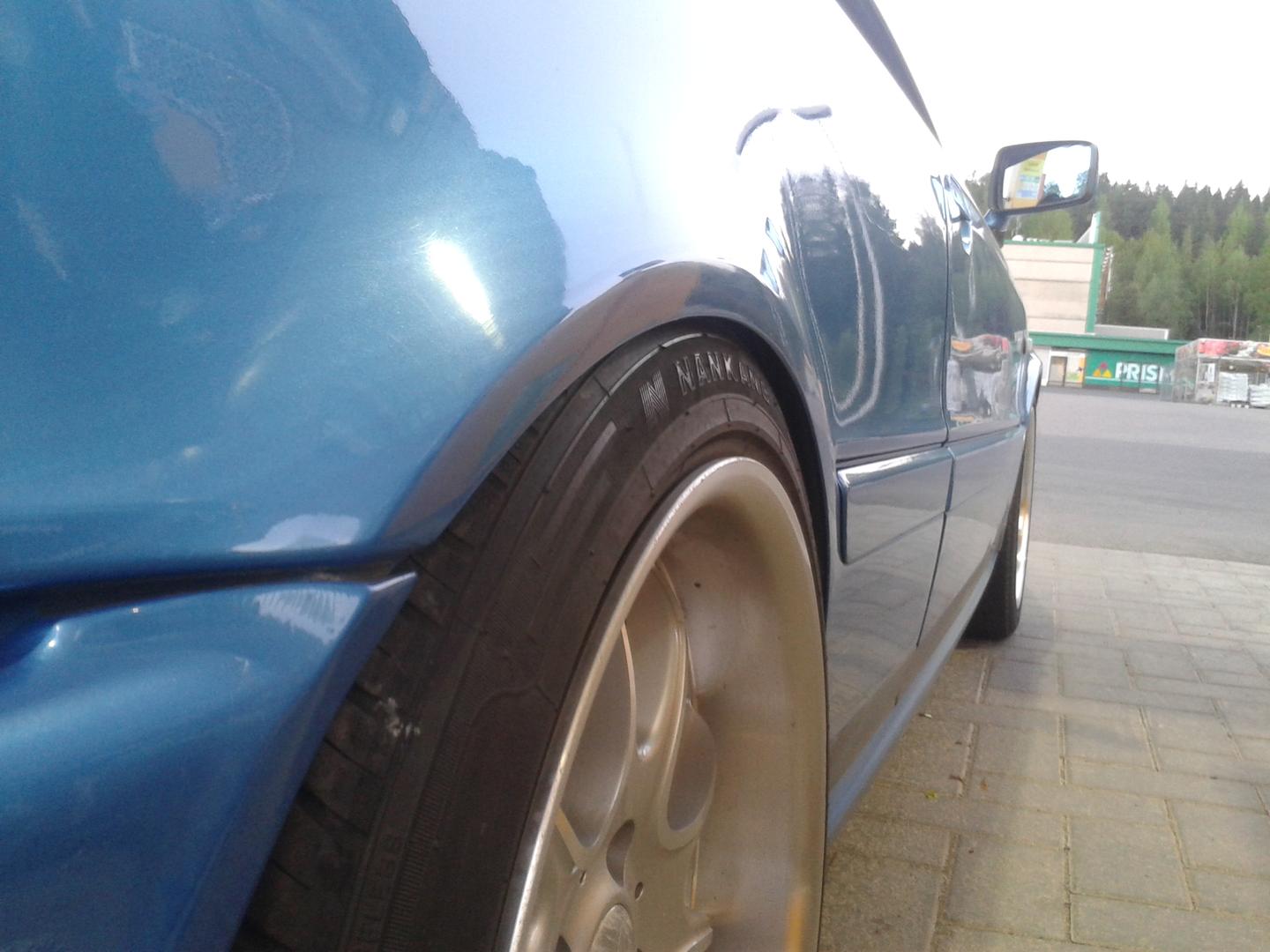

                                Ja jos tässä kaiken hässäkän keskellä joskus ehtisi vaihtaa nuo Compen pyörät alle niin saattaisihan se kyyti niilläkin hieman muuttua.
                                • Eipä ole liikaa ilmatilaa kaaren ja Nankangin välillä neljä päällä...

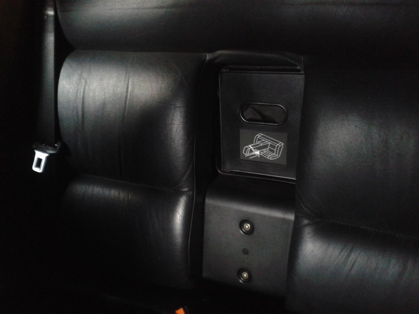

                                                      Tässä on tuo sisäkatto lähtenyt irti takatolpista, eli riettaasti roikkuvat verhoilut kiusaavat näin rätti kiinni ajaessa. Koitin tänään zoomailla kiinnityksiä alakulmiin, muttei ilman mallia /kuvia oikein auennut mihin pitkät alanurkkien nauhat kiinnittyvät.
                                                      Josko jollain tässä Tampesterin seutuvilla olisi näyttää omasta Cabriosta mallia, niin olisin hyyyyvin kiitollinen...
                                                      • Jos saat tietoa miten ne tulee niin jaa myös tänne. Myös itsellä ne "korvat lerpottavat" takakulmissa. En ole jaksanut tehdä asialle mitään kun ei ole haitannut. Kiinnilaittaessa jos näyttää että jää väliin niin voi hieman kädellä avittaa niin menevät hyvin piiloon.
