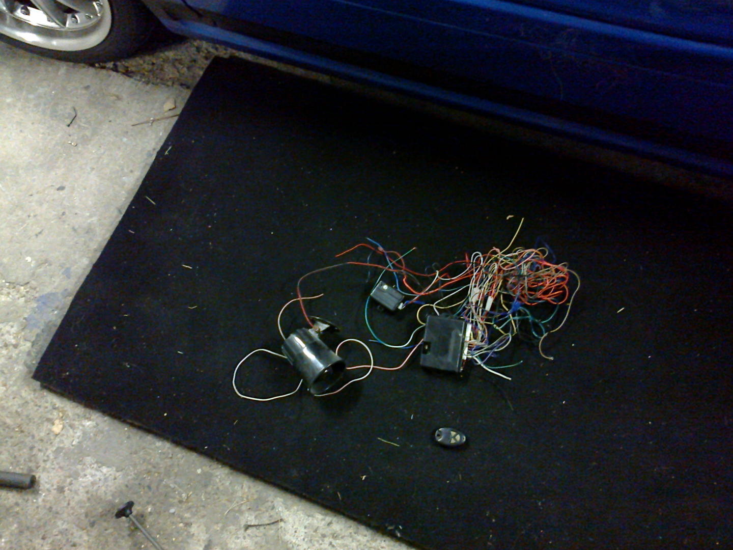

                      Viime syksynä tuli vaihdettua varashälytin uuteen, oli edellisen asentajan johdotuksissa hieman ihmettelemistä.
                      Kyseinen mytty oli aikalailla tuon muotoisena kojelaudan sisässä.
