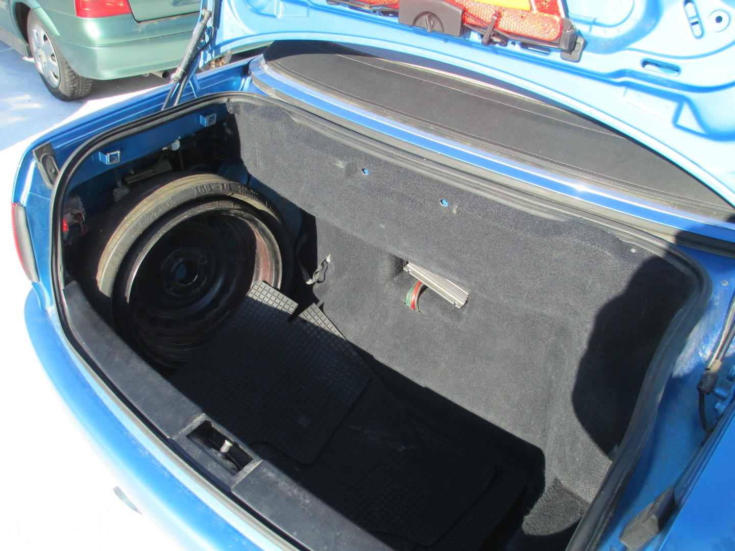

    Sattuisikohan kukaan tietämään tai mahdollisesti omastaan lukemaan osanumeroa takakontin vasemmanpuoleiselle verhouspalaselle?
    Siis suomeksi sanottuna tuohon varapyörän päälle?
    Helpottaisi etsimistä huomattavasti.
      Ei löytynyt kuin taustasuoja, eli trim panel (ei tunne CarProg eikä ETKA tuota itse rengassuojan osanumeroa)
      joka löytyy tällä osanumerolla: 8G0867594D

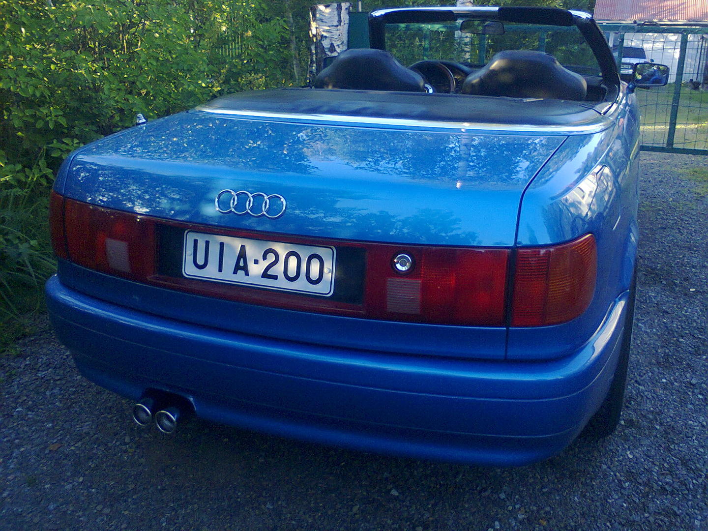

          Tänään tapahtui päivitys 2-aukkoiseksi.
          Eli Simonssin sporttisysteemi tuli asenneltua ruosteisen orkkisputken tilalle.
          Äänet ovat ainakin meikäläisen makuun hieman liian "nuorisomaiset", mutta riski oli tiedossa jo tilausvaiheessa.
            2½" catback Simeon joka pörisee varsin ärsyttävästi cruisailu nopeuksilla? Omaan ex-cabrioon värkkäsin aikoinaan moisen, ja jo eka ajokilsa suorastaan vitutti..

                                    Oletko varma, että koko varapyöräsi on edes orkkis (oletan kuitenkin näin, koska kehuit omaavasi "sivulistamiehen vikaa"), meinaan ainakin mun autossani on aivan erillainen, sellainen n.17"-18" kapea peltivanne ja kapea "pelastusrengaskumi", ei tuollainen erikseen täytettävä, ja pyörä sijaitsee kontin pohjalla kahdessa osassa taittuvan verhoillun "kovalevy" -kannen alla...
                                    Minun autoni on 95-kilvitetty -96 malli, ja tuollainen täytettävä varapyörä on vielä uudempaa keksintöä käsittääkseni... Vai onkohan näissä vuosimallikohtaisia eroja varapyörissä...?
                                    Viimeksi muokannut JPa1; 1.1.2014, 18:31.
                                      Varapyörän tyyppi taisi muuttua vuosimalliin -95 tai jotain, eli kyllä mulla on ihan alkuperäisenä tuo täytettävä malli.
                                      Orkkis kompressorikin on ihme kyllä jäänyt jonnekkin matkalle.
                                        OK, näin kyllä arvelinkin...
                                        Omani on tumma sininen jollain lila-efektillä, mutta tuo vaaleampi on kyllä nätimpi, edellinen avokas (eskortti) oli saman värinen kun tuo... merkki vain oli silti väärä...
                                        Kävisiköhän tuo uudemman version varapyörä vanhempaan, lienee perus-kasikympissä tuon oman versioni kaltainen... (varma en tosin tästä ole, vaan vahva mutu...?)

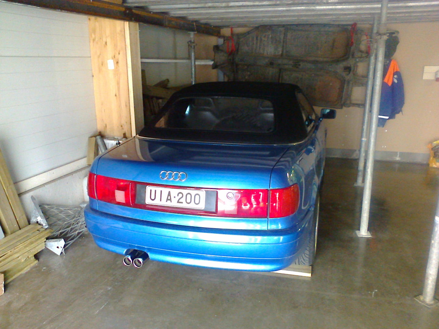

                                              Laitetaan edes kuva autosta...
                                              Niin onko tuo Juudaksen auton varapyörä myös kontin pohjalla lamallaan, vaiko tuollainen täytettävä?
                                              Viimeksi muokannut JPa1; 2.1.2014, 18:54.
                                                En muista missä se oli kun otin pois heti kun auton ostin. Mutta on siis ihan perinteinen kapea varapyörä missä valmiiksi ilmat sisällä.
                                                  Se varapyörä oli kyllä juudaksen autossa kontin pohjalla lamallaan eikä sivussa pystyssä.
                                                  Omassa sama lailla, ja myös vm '95.
