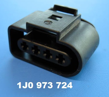

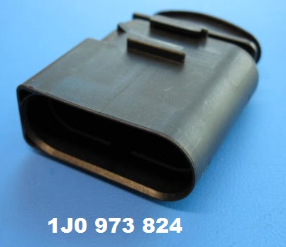

                                        Kysellääs nyt taas, tuolla ylempänä oli kyselty liitinkotelon sopivuudesta, mutta linkit ovat vanhentuneet.
                                        Eli onko tämä alussa mainittu 4B0973724 sama kuin tämä: 1J0973724? Finjectorin sivuilla on numero 1J0973824, mutta kuvahaun perusteella se on lambdan liitin. Eli onko siellä vaan typo, mutta tämä sopii?
                                        • #80
                                          http://www.finjector.com/verkkokaupp...-p-521512-128/
                                          HUOM tuo on sitten MCP pinneillä.
                                          koko setti: http://www.finjector.com/verkkokaupp...-p-481540-173/
                                          Näitä on nykyään vanhoilla JPT (junior power timer) pinneillä ja uusillla MCP pinneillä.
                                          Tässä vanha malli:
                                          http://www.finjector.com/verkkokaupp...-p-481542-173/
                                          Ja tuossa oikea kumisuoja:
                                          http://www.finjector.com/verkkokauppa/client/view/84873

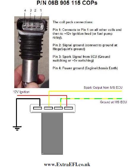

                                                        Saisko nuo oikeat maadoituspisteet ekaankin postaukseen?
                                                        Kumpi pinni on signaalimaa ja kumpi virtamaa?
                                                        • #88
                                                          Samalla voisi lisätä sen tfsi-puolan kytkentäkuvan ensimmäiseen viestiin.

                                                              Kyllähän ne sinne kannattaisi ehdottomasti laittaa.
                                                              Pinni 2 = signaalimaa, maadoitus tulipeltiin missä johtosarjankin maadoitus on.
                                                              Pinni 4 = virtamaa, maadoitus imusarjaan.
