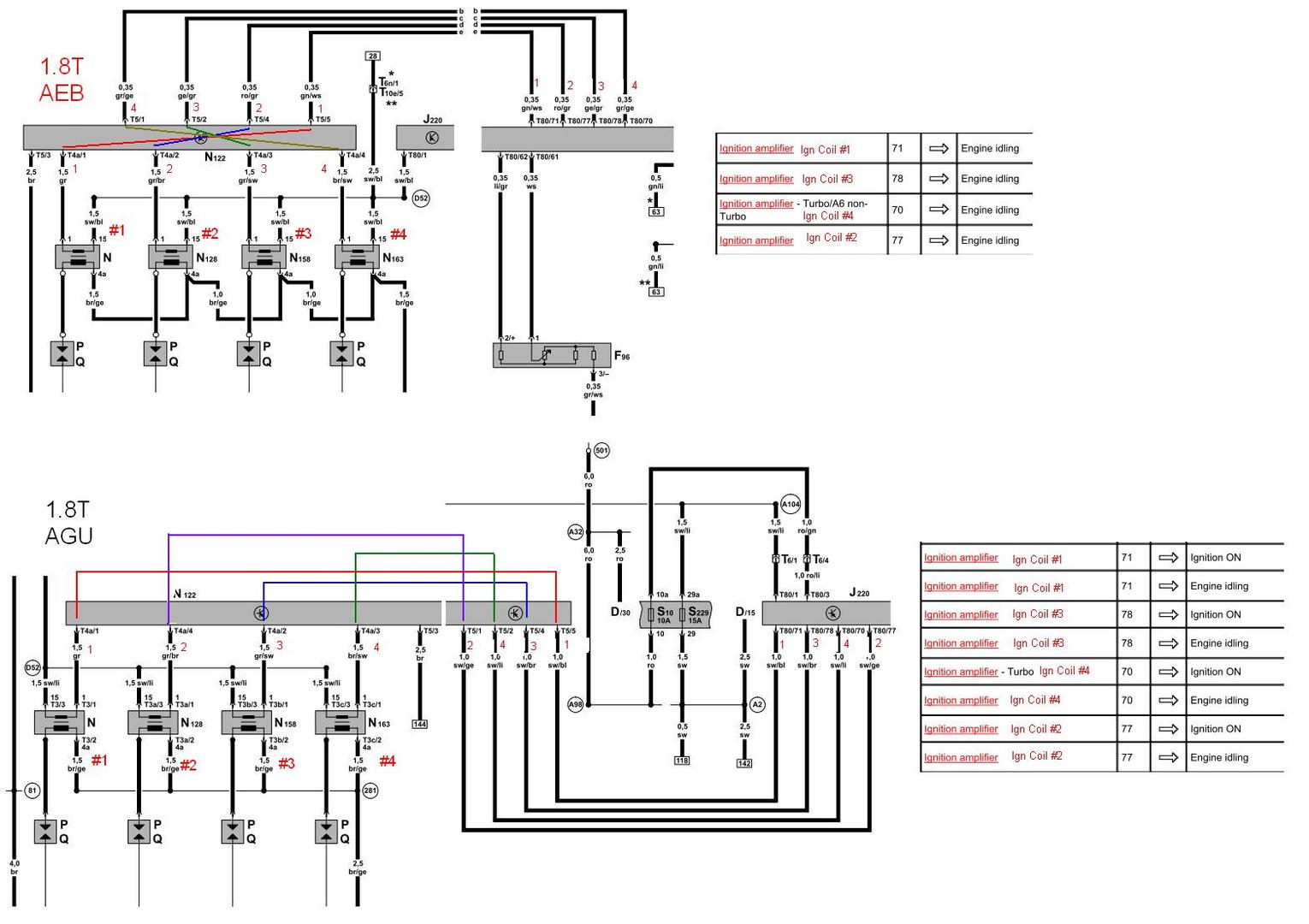

                  Onko kellään tietoa,miten kytketään johdot tuohon sytytysvahvistimen ohittavaan johtosarjaan,kun kyseessä 4 sylinterinen kone?
                  Sytysvahvistimelle tulee 5 napanen ja 4 napanen liitin.
                    Minulla on 1.8 koneen ohjeet, laitoin privaa. En osaa sitä kuvaa tänne laittaa :(
                      Tässäpä se olisi.

                                                    Mikä pinni on mikäkin? Eli kumpi on logiikkamaa ja mikä se toinen?
                                                    tossa on puolan kytkis:
