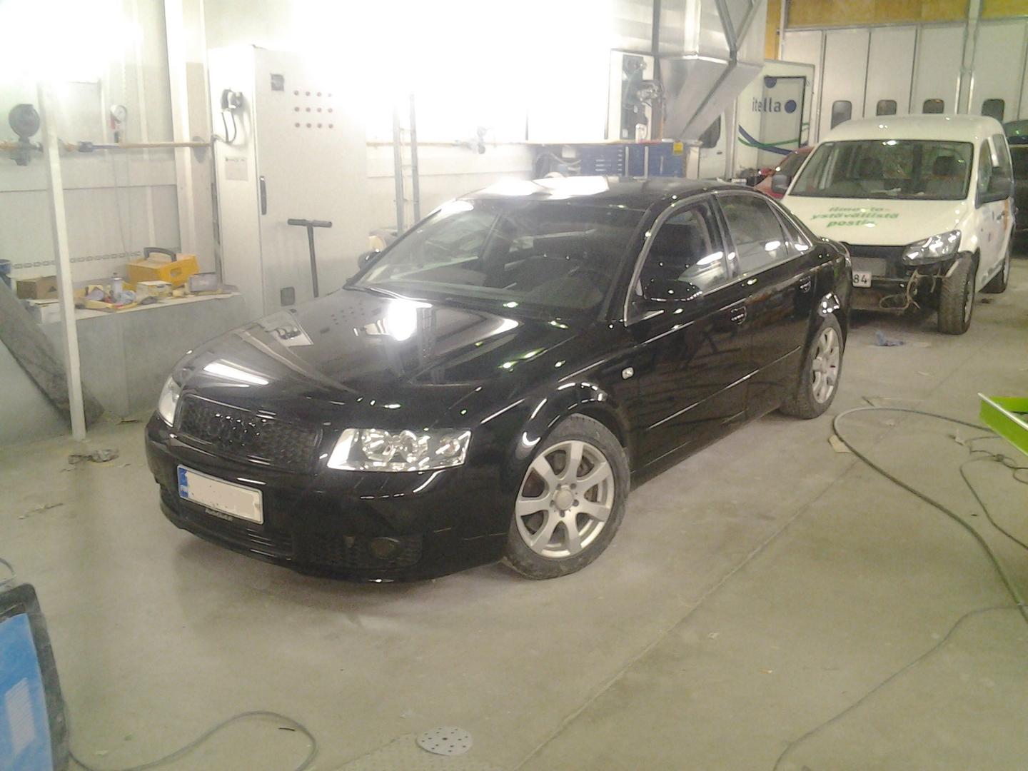

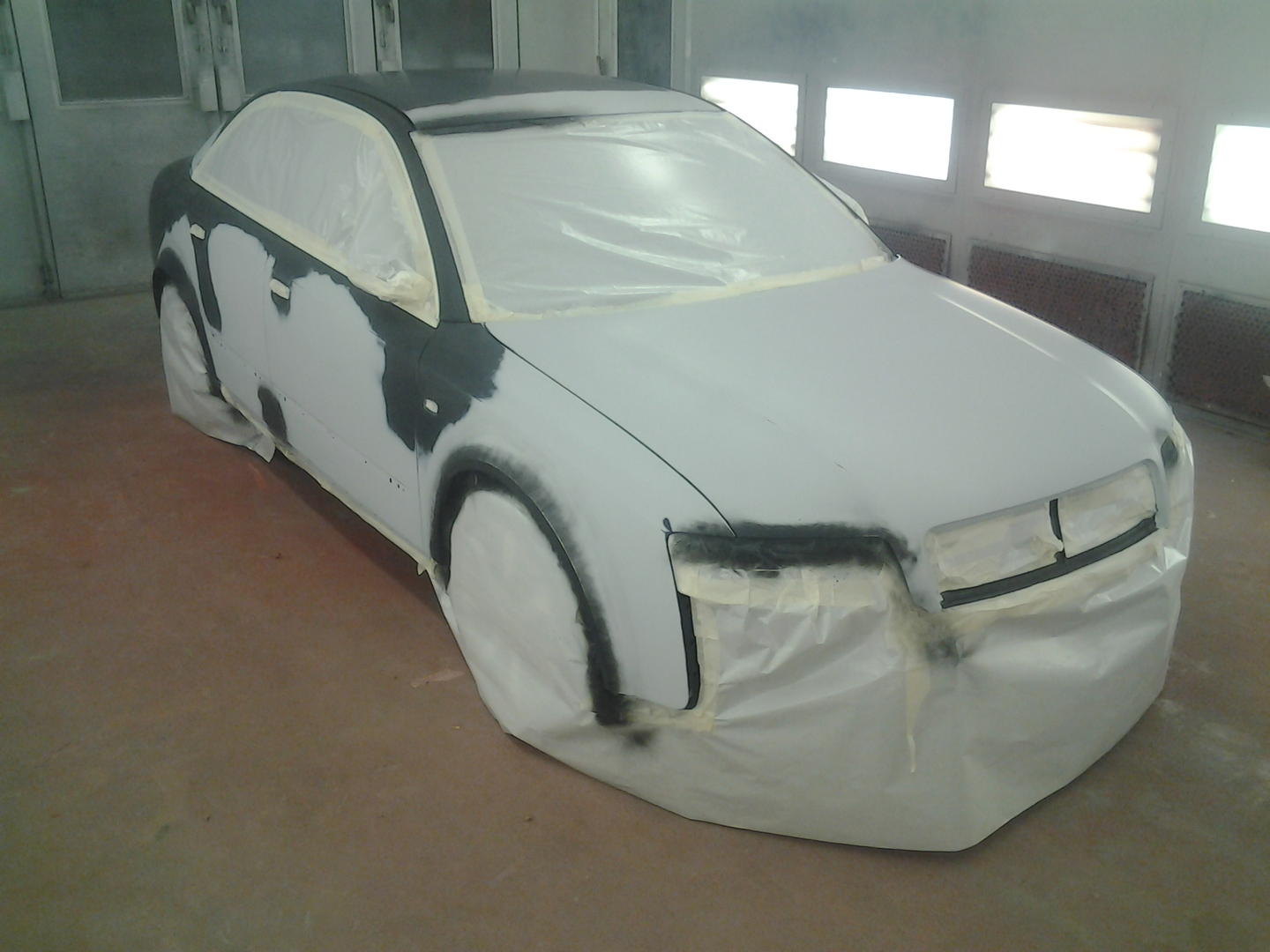

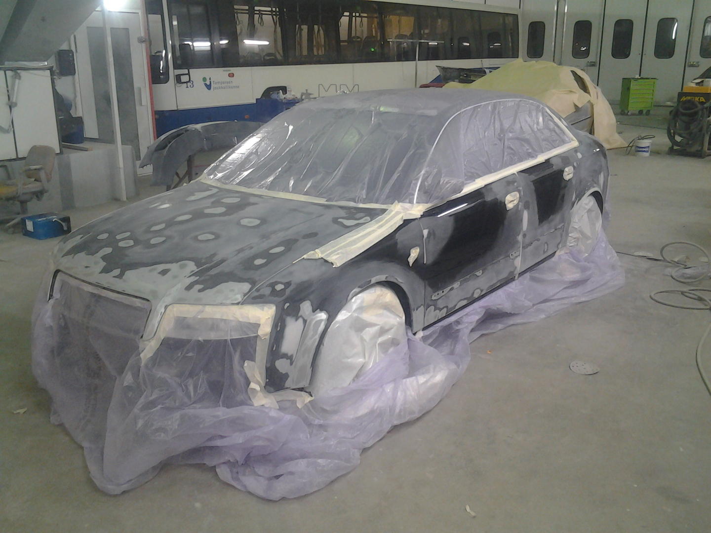

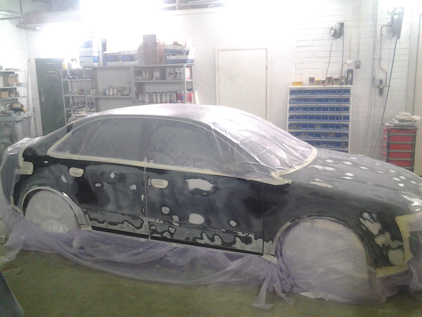

                          • Audi vietiin eilen illalla maalarin huostaan. Reilun parin viikon päästä sitten nähdään mikä on lopputulos. Helmat tulee korinväriin, sinkkivauriot, kiveniskut ja lommot korjataan ja auto ylimaalataan samanakltaisella mustalla, kun alkuperäinen.
                            Alkuperäisen kaltainen perusväri siksi, että myöhemmin helpompi tehdä korjauksia tarvittaessa, jos jotain sattuu. Autolla kuitenkin tullaan ajamaan paljon myös radalla.

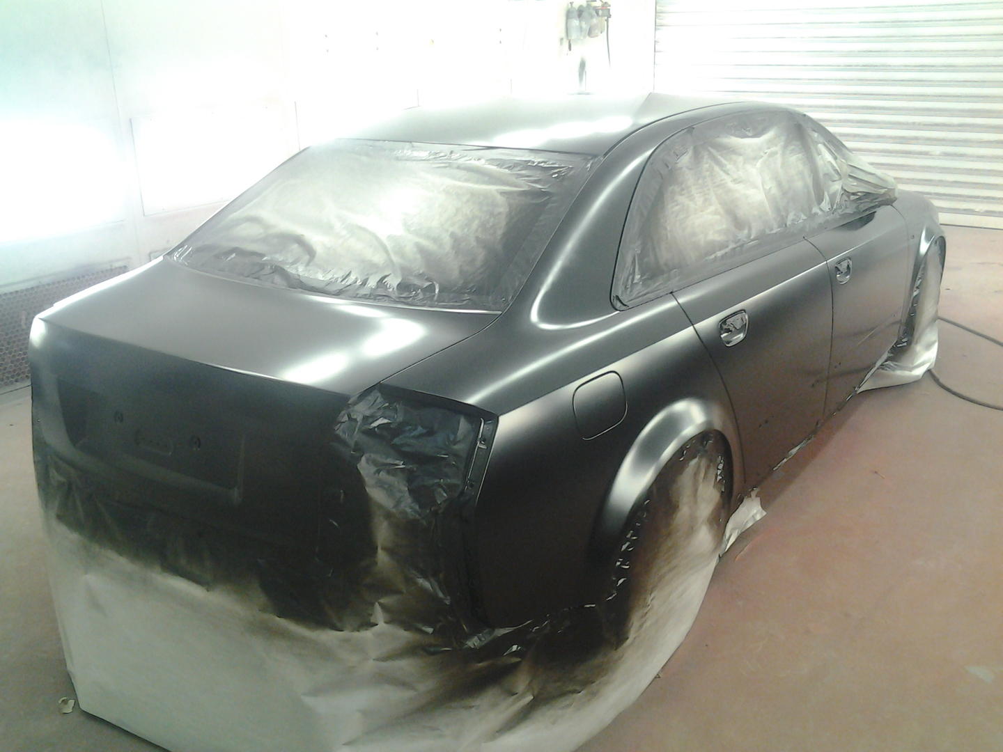

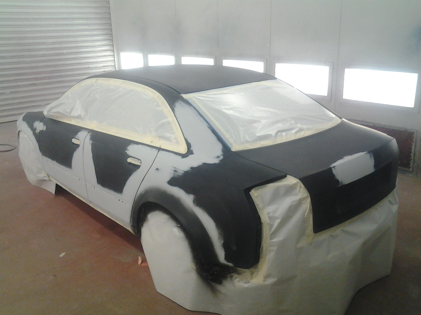

                                • Nyt on auto ollut viikon verran ajossa kolme viikkoa kestäneen maalausurakan jälkeen. Maalarin työhön ja lopputulokseen olen itse todella tyytyväinen. Nyt on myös ne helmat maalattu korinväriin, kun siitä on ollut puhetta koko sen ajan, kun auto on itsellä ollut.
                                  Lisätään pari kuvaa maalausurakasta ja loppuloksesta. Kuvat on maalari ottanu kännykällä, joten laatu ei päätä huimaa, mutta tyhjää parempi.

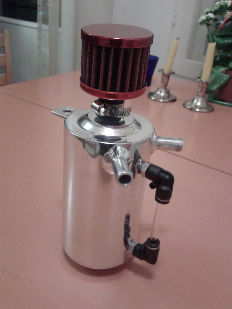

                                        Ensiviikolla olisi tarkoitus lasennella huohottimelle kerääjäsäiliö ja antaa aton hengittää ulkoilmaan, ettei öljyhuurut häiritse moottorin toimintaa.

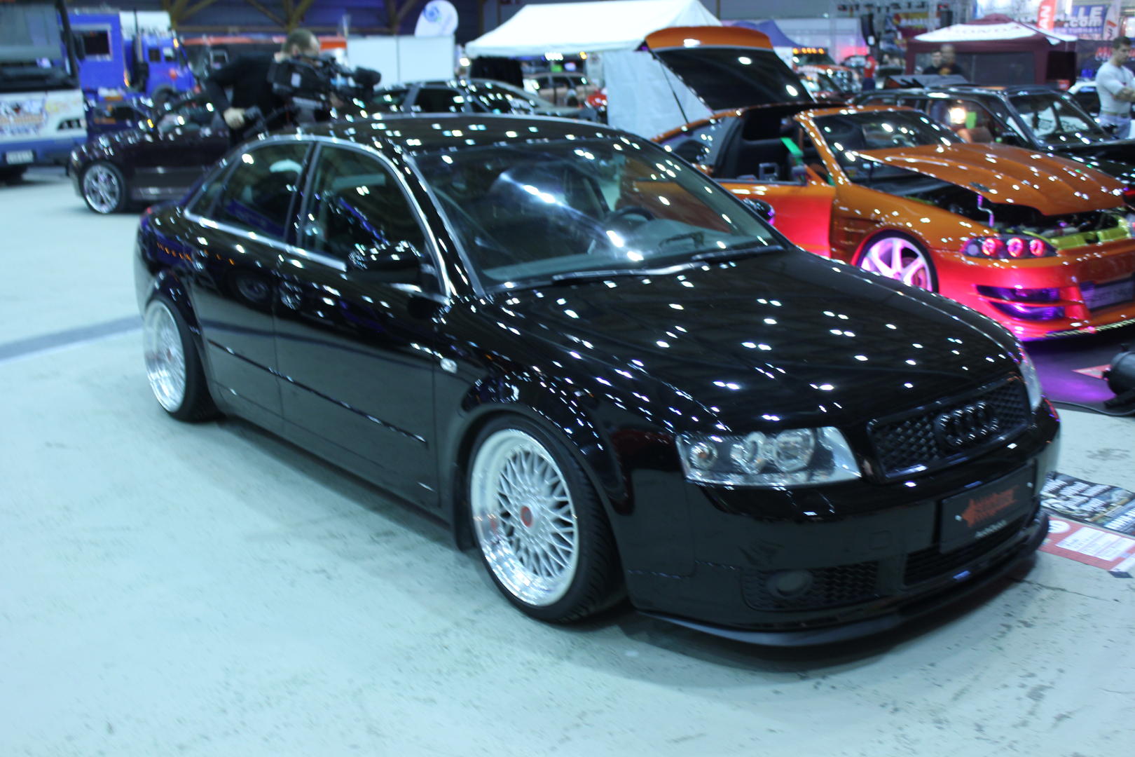

                                              • Hienosti saatiin näyttely touhut hoidettua ja neitsyys siltä osin tuli korkattua.
                                                Uutta autoon tuli lopulta laitettua vaan cupralippa puskurin alle.
                                                Kiillotukset hoidettiin jo pääsiäis maanantaina ja onnistin tuoretta maalipintaa perjantaina hieman naarmuttamaankin jo pesukintaalla vaikka koitin varovainen olla. Onneksi jäljet ei messuhallissa kauheasti paistaneet, mutta auringossa sitäkin komeammin...

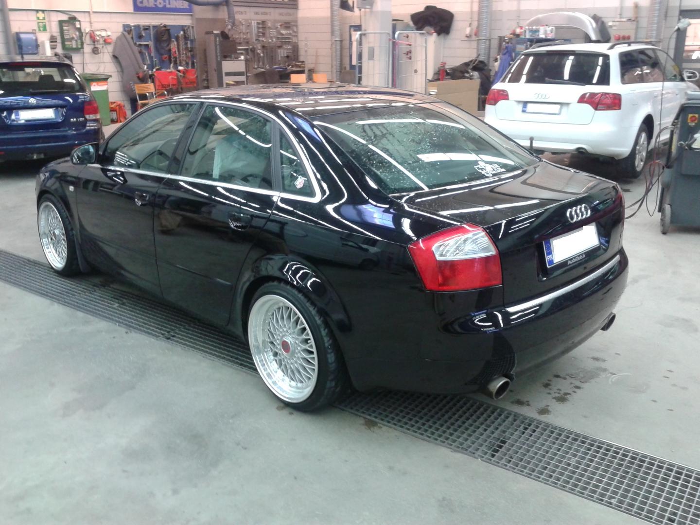

                                                Rankka viikonloppu siis takanapäin ja messuilta suuntasinkin suoraan ottamaan muutaman kuvan autosta, kun oli vielä puhdas ja kohtuu siistissä kunnossa.

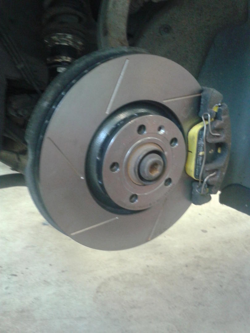

                                                            • Tänään tuli puuhasteltua etupään säätöjen kanssa ja tehtyä hieman jarrupäivitystä, sekä pienimuotoinen hiekkasuoja vahteistokannakkeelle.
                                                              Etupäähän säädin lisää esijännitystä ja samalla korotin sentillä etupäätä. Pelkkä esijännityksen jäykistäminenhän nostaa jousitusta korkeammalle. Etupää oli jo valmiiksi täysin alhaalla ja esijänitystä helusin lisää niin paljon, että etupää olisi noussut liikaa sillä. Ongelman ratkaisin kakkoskuvan osoittamalla tavalla. Sivalsin tuon tolpan alapäässä olevan haarukan kierteestä 15mm pois. Iskunvaimentimen alapäässähän on tuommoinen erillinen kuppi, jolla pystyy säätämään pelkää korkeutta ilman, että koskee esijännitykseen.
                                                              Jarrupäivitystä aloin myös puuhaamaan. Etuvanteiden sisään löysivät tiensä niin uritetut jarrulevyt, kun EBC:n keltaiset jarrupalatkin. Jarrujen kanssa ei ollut isompia ongelmia. Hieman täytyi paloja viilata, että sopivat paikoilleen, koska olivat alkujaan tarkoitettu A5 audiin.
                                                              Jarrujen purevuus parani merkittävästi vakioihin verrattuna.
                                                              Jarrupäivitystä jatketaan jossain kohtaa vielä teräspunosletkuilla, mutta tänään ei aika valitettavasti riittänyt kyseiseen urakkaan.

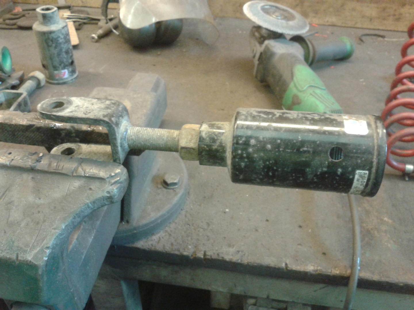

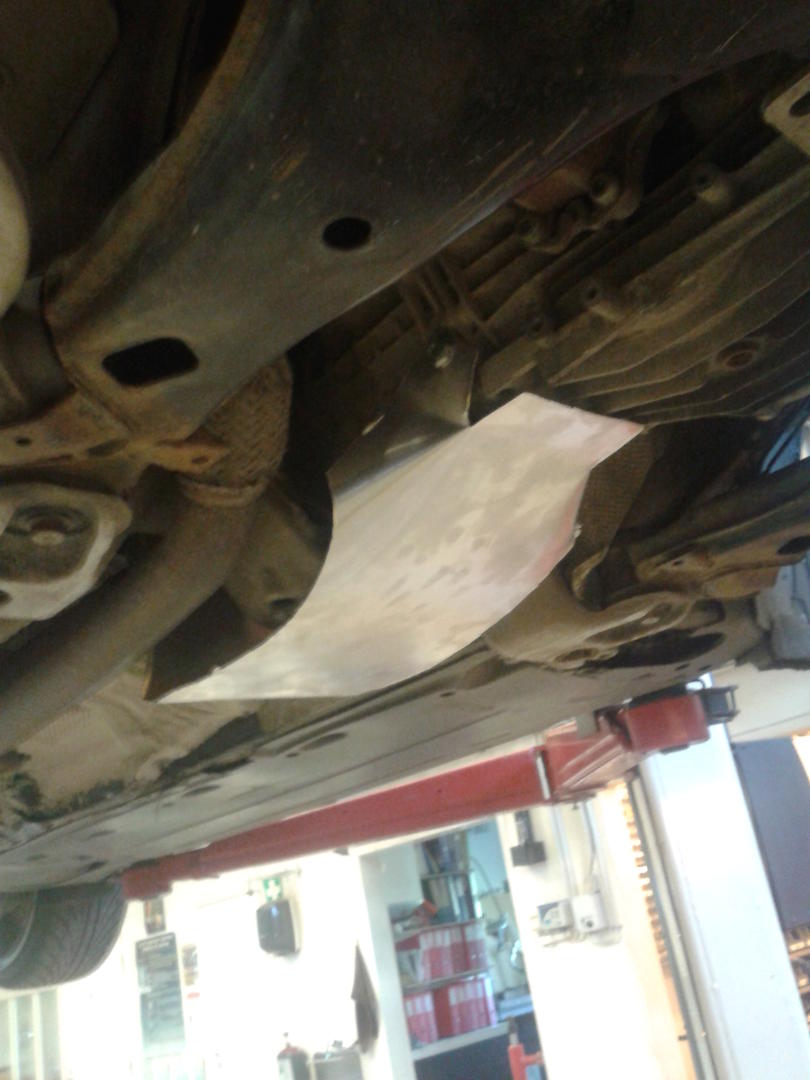

                                                              Autolla tulee myös välillä ajettua soratiellä, jolloin helposti menee kiviä vaihteistokannattimen väliin. Tällöin auto rupeaa jyristämään ja "pörisemään" ja kuulostaa, kun olisi pakoputki alkupäästään poikki.
                                                              Kivet on oneksi helppo poistaa kannakkeen välistä. Irrottamalla kaksi 13mm mutteria kannakkeen alta ja keittämällä vaihteistoa siten, että kannake nousee kokonaan ylös kolostaan. Tämän jälkeen vain paineilmalla kivet pois välistä ja kannake paikoilleen.
                                                              Itse en jaksa olla operaatioita koko aikaa tekemässä joten ratkaisin asian viimeisen kuvan osoittamalla tavalla.
                                                              Tein ohuesta alumiinistä suojuksen kannakkeen kohdalle. Suojus on etu ja takapäästään kiinni vaihteistossa olevissa ylimääräisissä kierteillä varustetuissa reijissä. Tuo ratkaisu ei tosin välttämättä ole kovin pitkäikäinen, koska ohut alumiinipelti murtuu helpolla. Tuo nimittäin on tällä hetkellä pohjan alin kohta ja kivet rummuttavat tuohon mukavasti. Täytyy tuosta joskus tehdä evoluutioversio esimerkiksi kumimatosta yms materiaalista.
