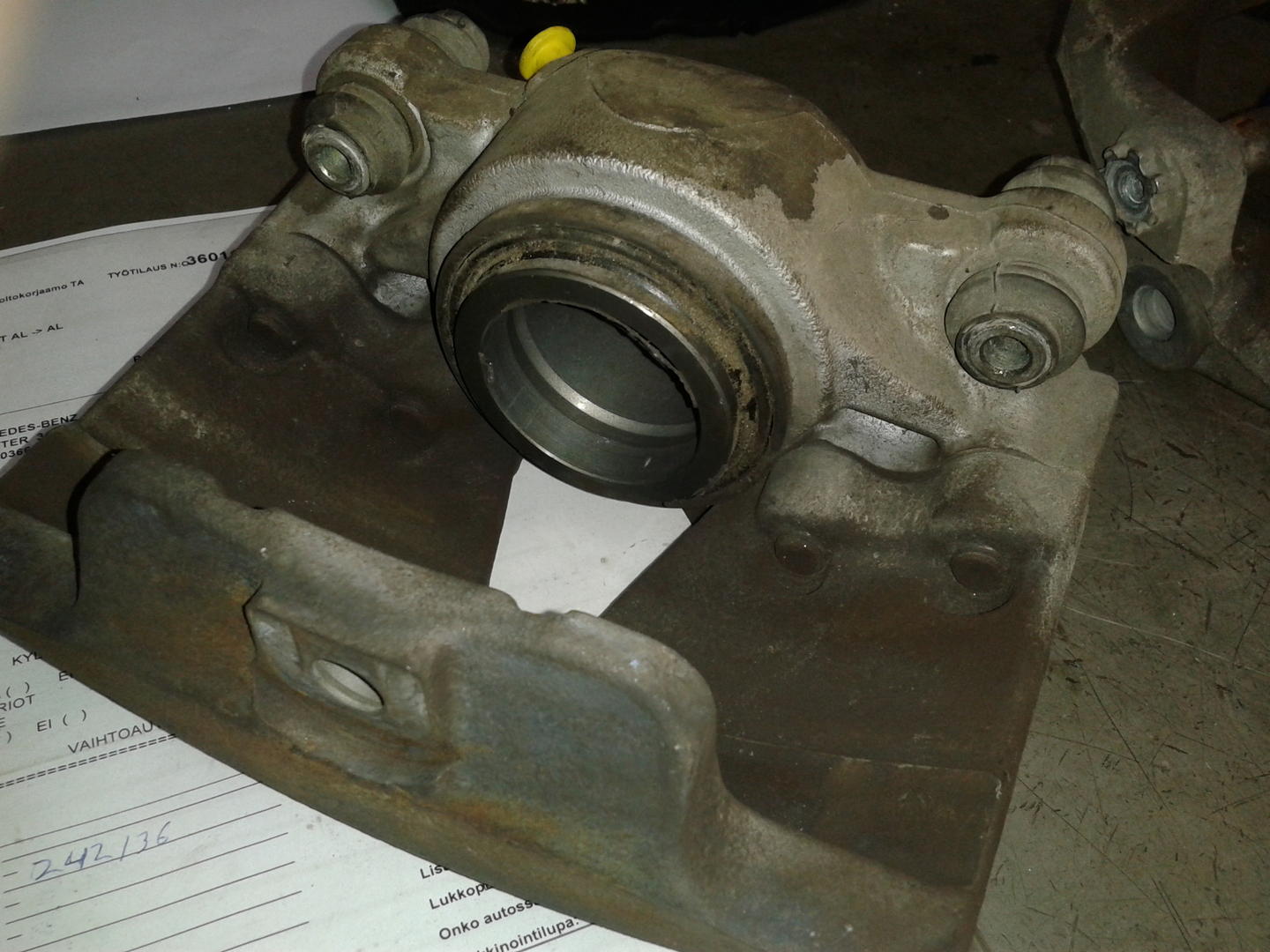

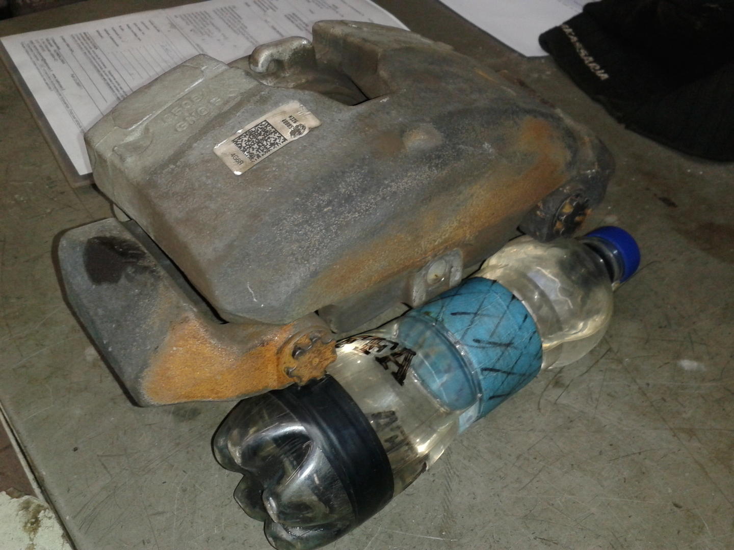

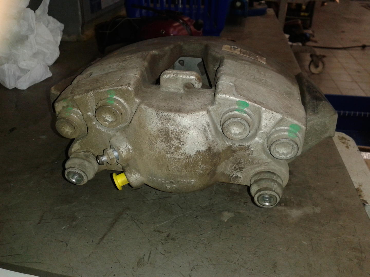

                                                        Sain haalittua vähän käytetyt A5 audin etusatulat. Noihin täytyy siis hommata pari pulttia ja ne kannatinjouset. Myös levyt ja palat täytyy hommata jossain kohtaa.
                                                        Rakentelu ei sinällään ole kauheasti ehtinyt etenemään kiireiden takia, mutta laitetaan nyt niitä kuvatuksia niistä jarruista, vanteista ja putkistosta.
