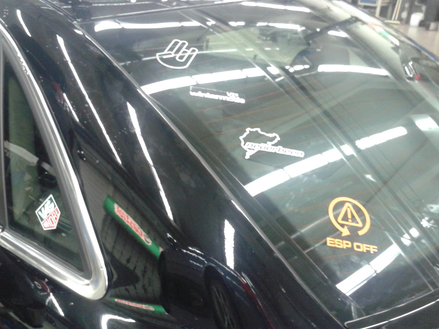

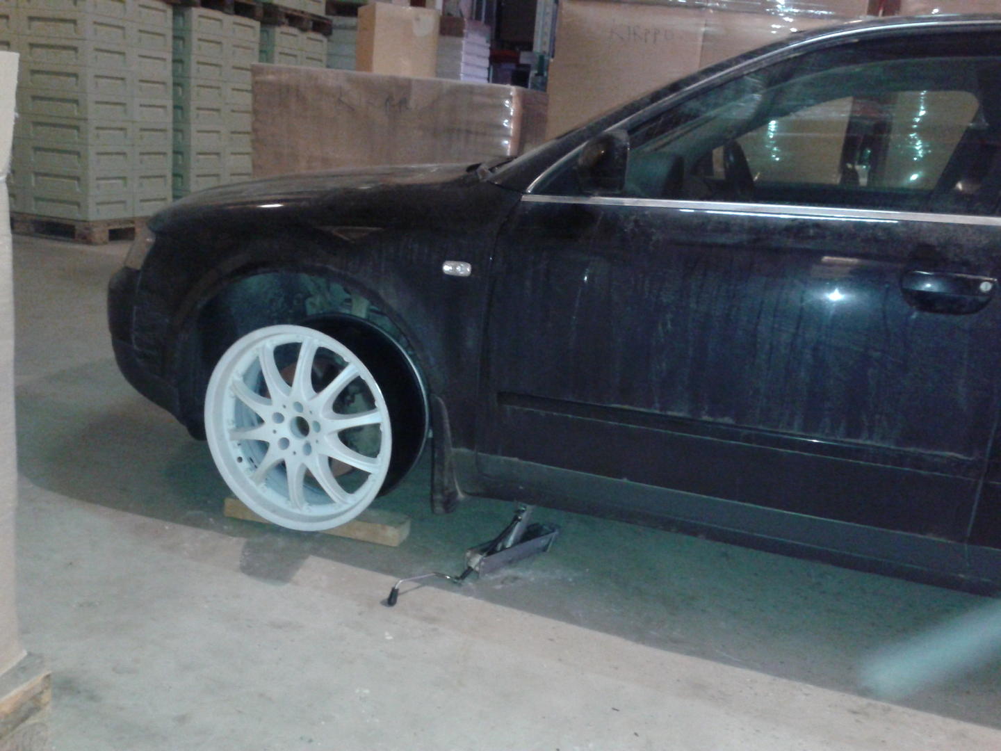

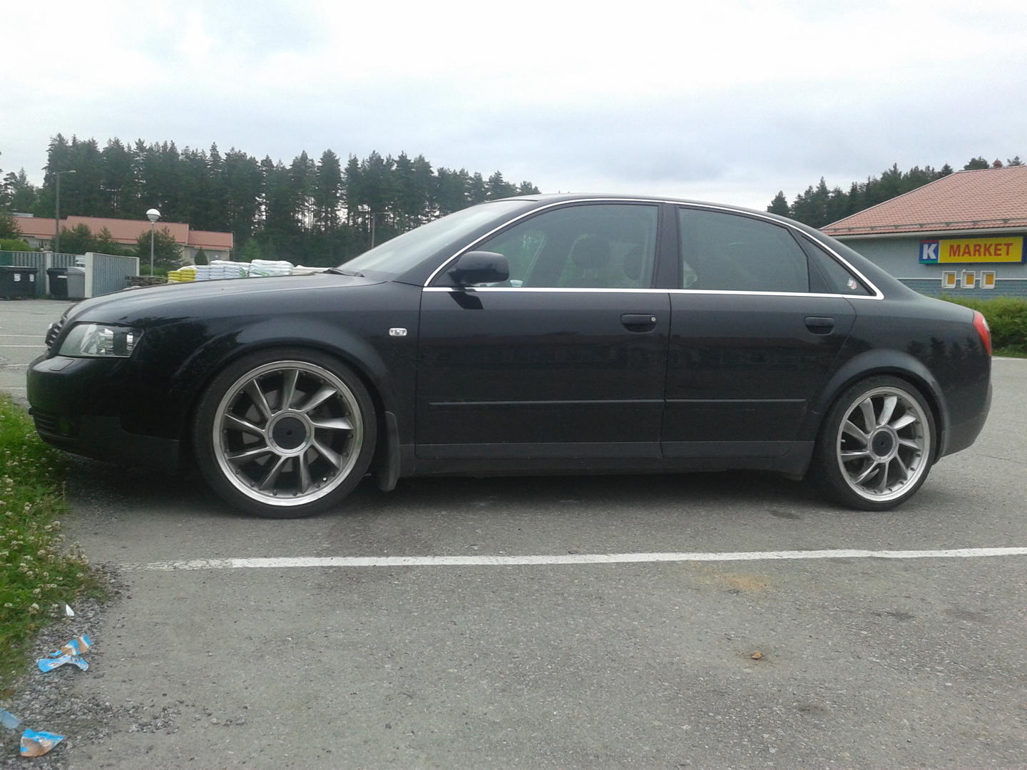

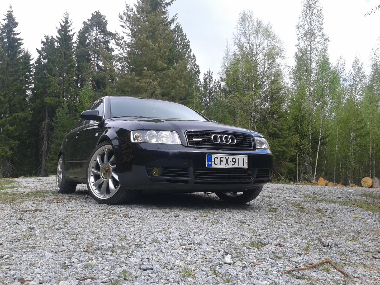

Pistetään hieman kuvatuksia vielä kaveriksi. Viimesessä kuvassa kesävanteen sovittelua ja keskimmäisessä kuvassa voi vasemmasta ylänurkasta bongata erään tälläkin foorumilla vaikuttavan henkilön ässä ;)

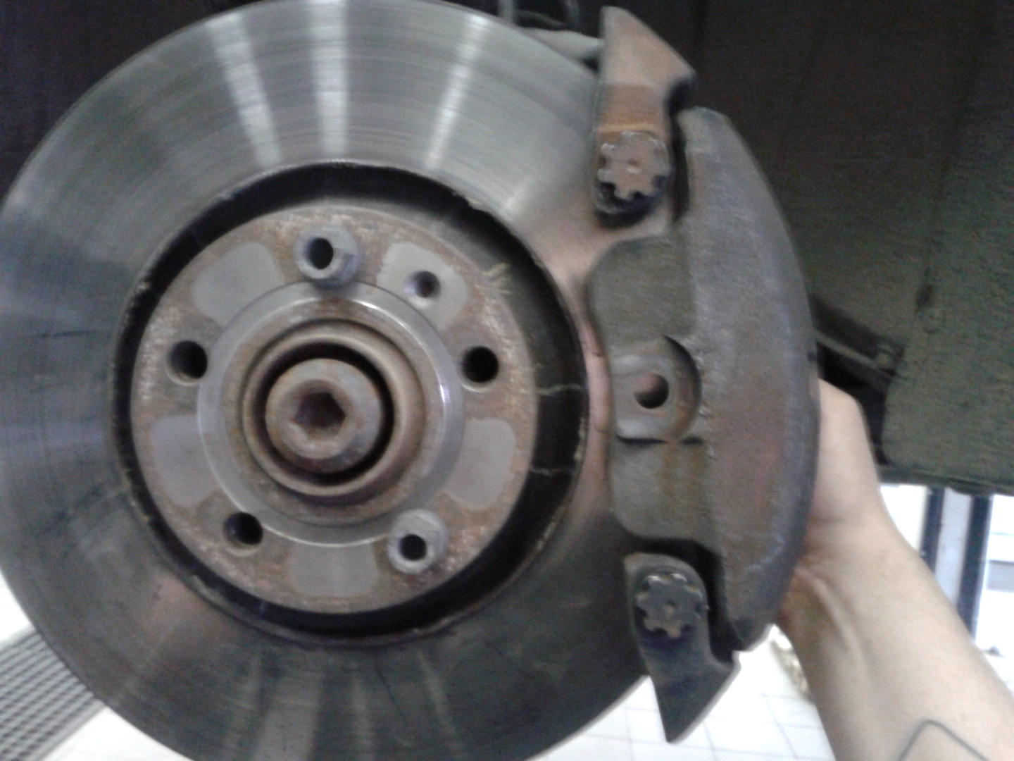

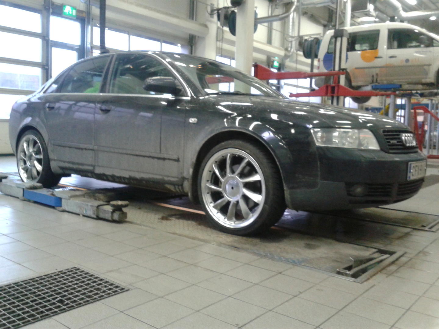

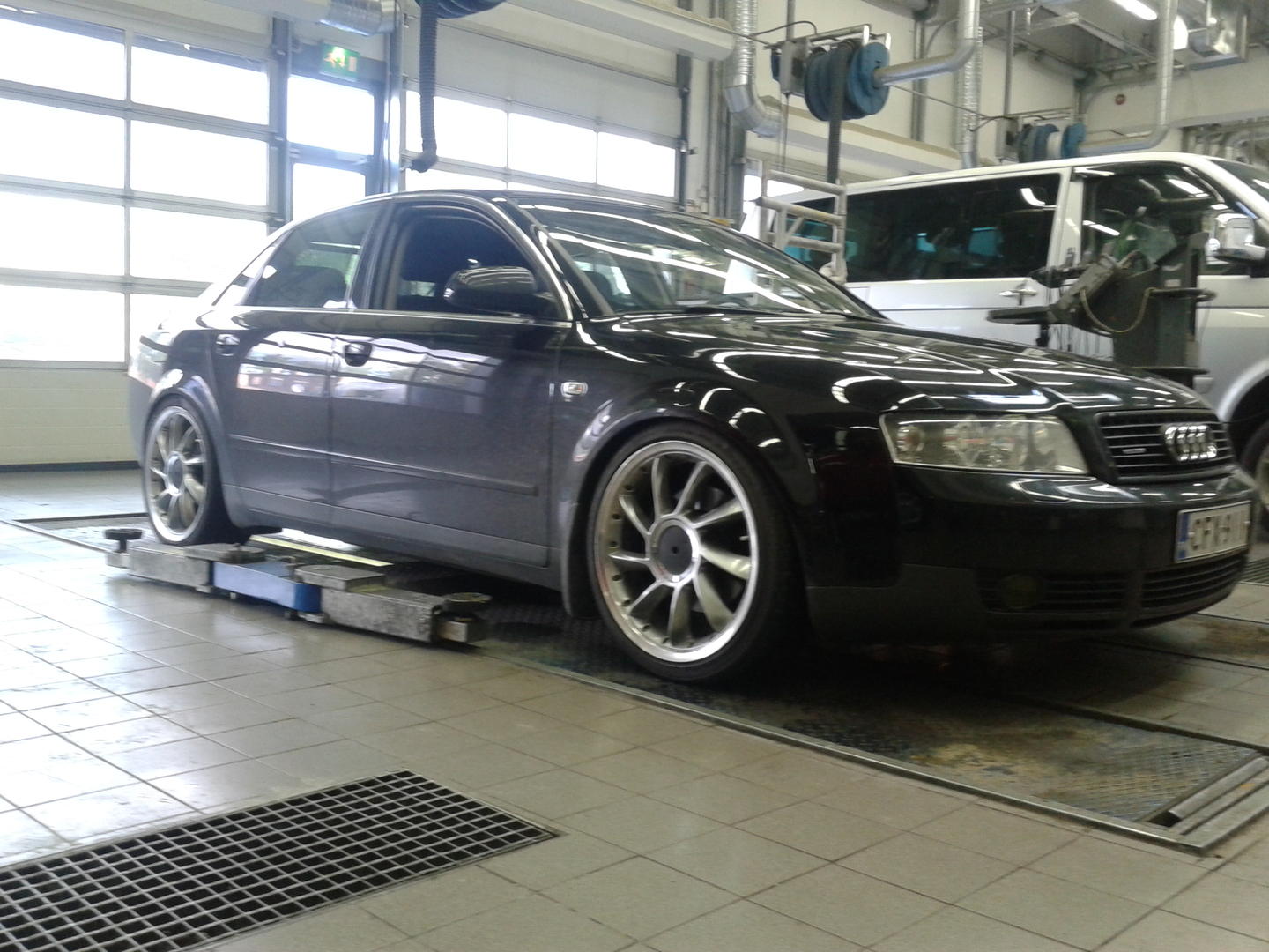

Tänään tuli iskettyä tilapäiset kesätassut alle ja samalla soviteltua hieman noita A5 etujarruja. Ensi viikolla varmaankin jatketaan sovittelemista.
Havaitsin myös renkaita vaihtaessani, että vänkärin puolella on takajousi alapäästään poikki. Sitä ei ollut edes katsatus inssi huomannut.
Jousin olmeisesti ollut aika kauankin poikki, mutta ei hätää, koska takakontissa odottaa matalammat jouset asennusta.

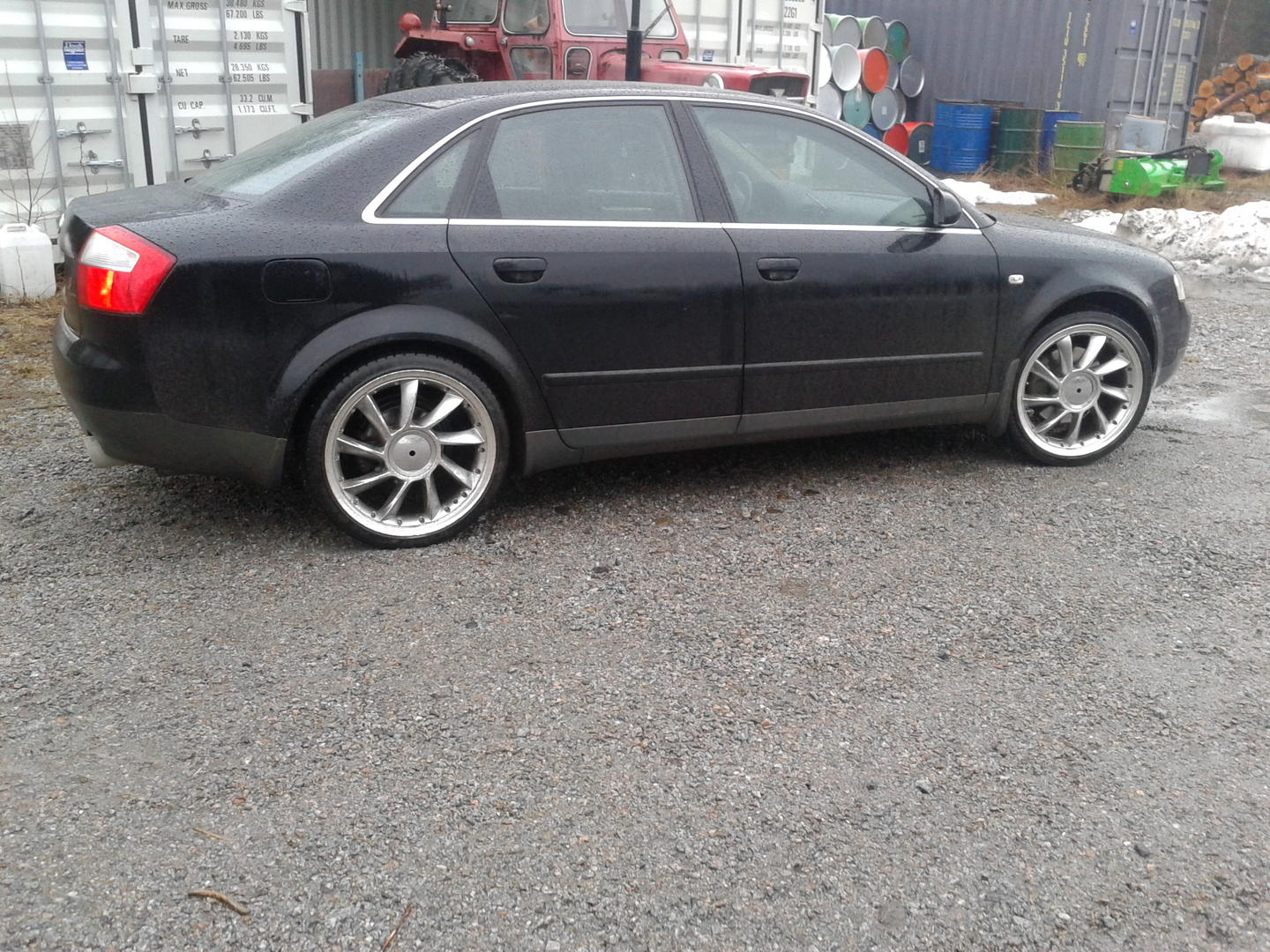

Edellisessä viestissä näkyvät 19" vanteet on kaupattu eteenpäin ja uusien, tuumaa pienempien etsintä on käynnisää.
Pistetään lopuksi vielä kännykkälaautinen kuva tuosta jarrujen nopeasta sovittelusta.

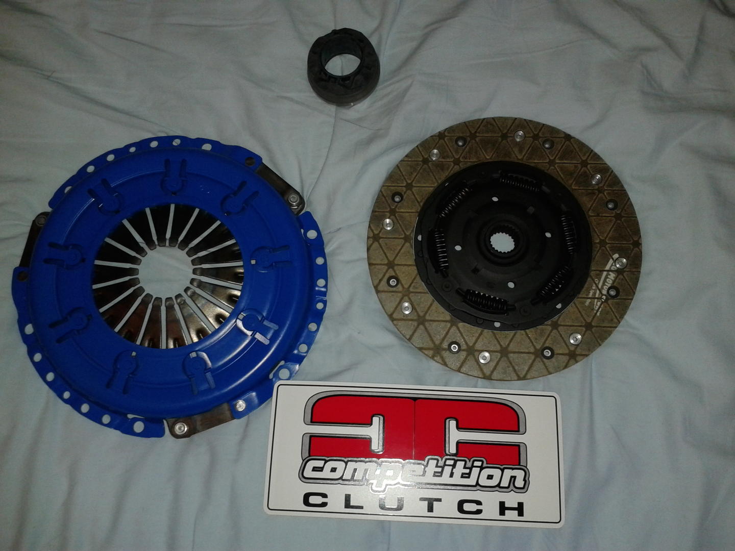

Eli kauan odotettu uusi kytkin saapui tiistaina Englannista. Eihän sitä odotettu, kun 7 viikkoa vaikka kahdessa lupasivat sen mulla olevan.
Kytkintä pääsee vaihtamaan viikon päästä lauantaina.

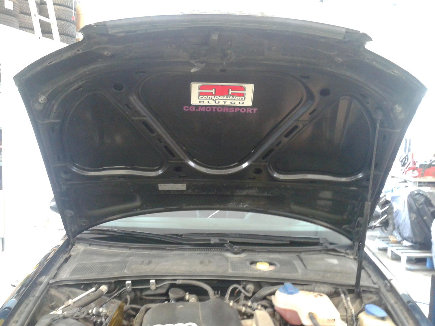

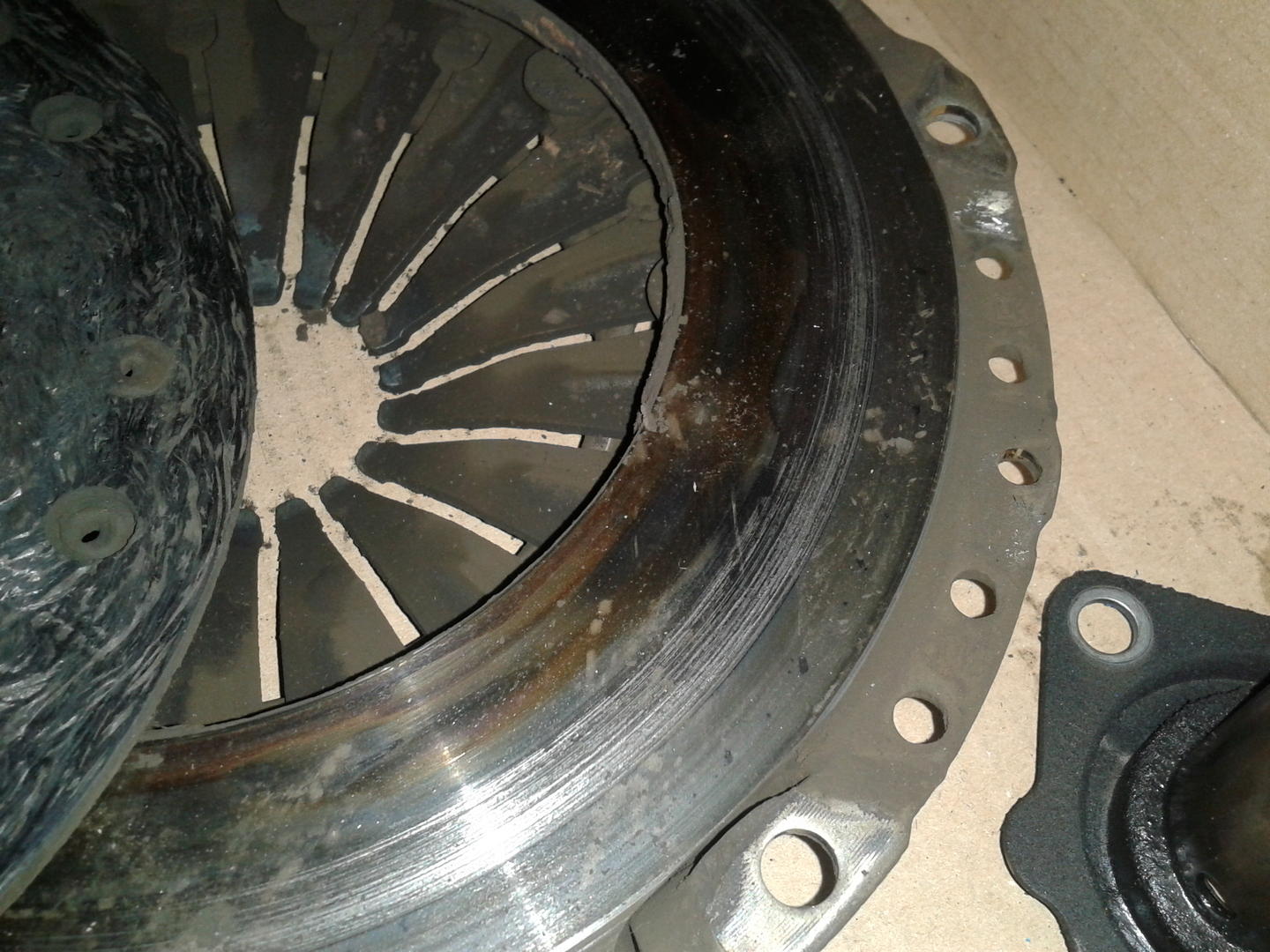

Nyt on kytkin asenneltu kiinni ja hyvin tuo tuntuu toimivan. Vauhtipyörä jäi vakioksi, kun hyväkuntoinen oli. Vanha levy oli kyllä aivan maalissa ja levyn niitit oli raapinu paineasetelman urille jo. Onneksi ei kuitenkaan ollut vauhtipyörään raapinu.

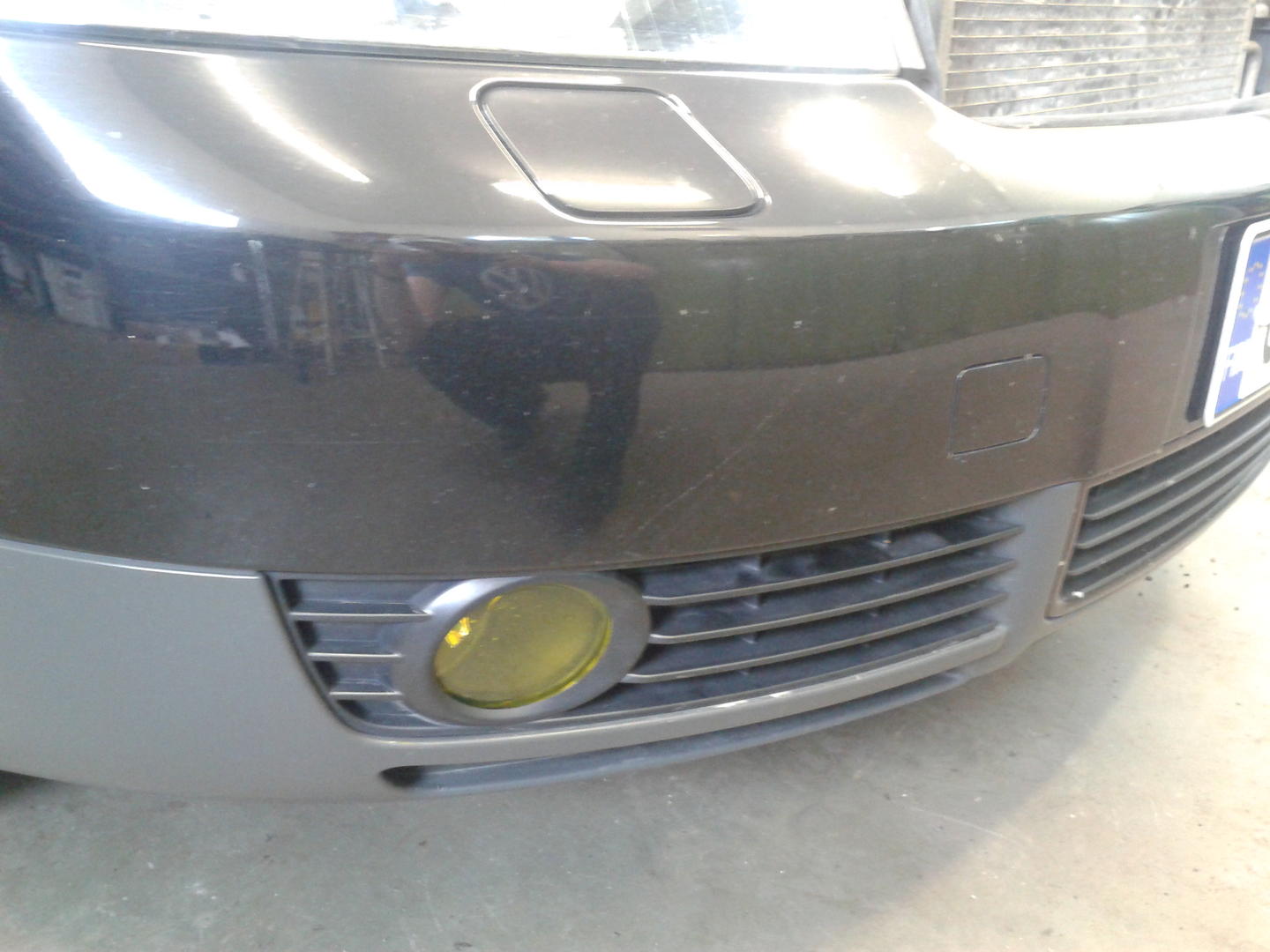

Samalla tuli laitettua myös kusikalvot sumuvaloihin ja poistettua konepellistä rikkinäinen äänieriste ja liimattua pari kytkimen mukana tullutta tarraa konepellin alapintaan.

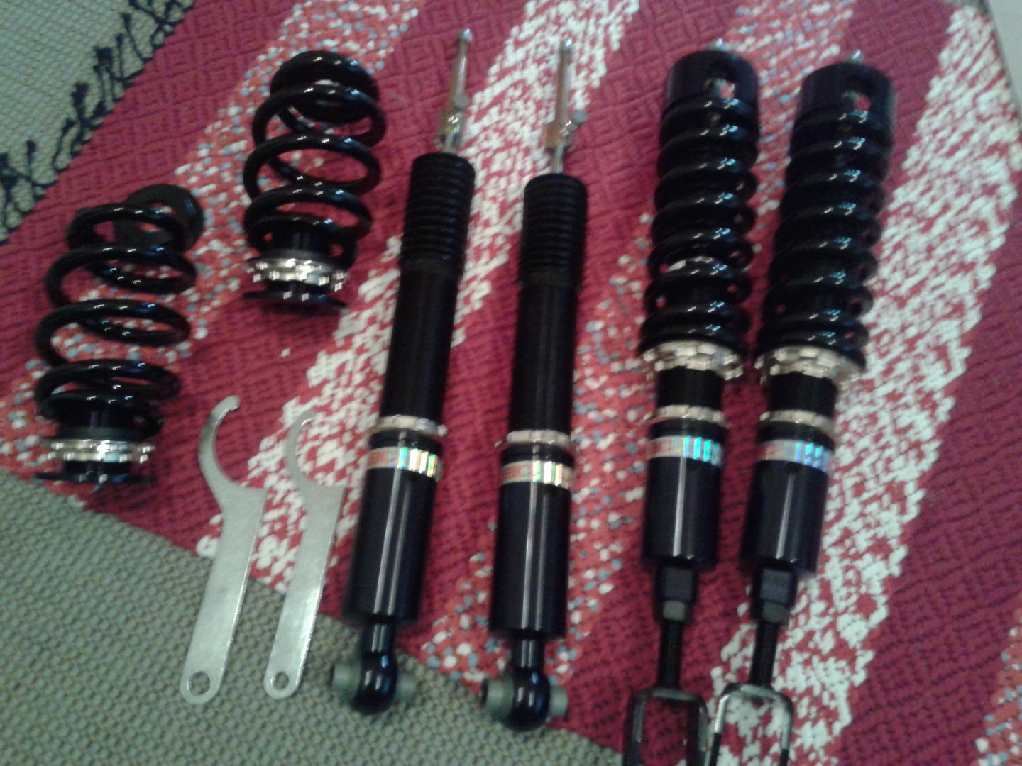

Noniin. Tuli sitten se alusta hommattua.
Eli alustaksi tuli sitten BC-racingin BR mallinen.
Sarja näyttää ainakin asialliselta, kun sen tuossa revin paketista pois. Tüv-hyväksyntäähän sarjalla ei vielä ole, mutta meikäläiseltä lähtee vakiotolpat vtt:lle tutkittavaksi, että kyseiseen coili-sarjaan saadaan tarvittavat mallikohtaiset hyväksynnät muutoskatsastusta varten.
Kuva on hieman sumea ja tärähtäny, koska kännykkälaatu huonossa valossa. Parempia kuvia otan, kunhan pääsen alustaa asentamaan paikoilleen.
Samalla kerrotaan sitten, että minkä lainen on ajaa.
Säätöjä sarjassa on korkeudelle ja jäykkyydelle.
Saanko ehdottaa semmosta, että maalaisit puskurien alaosat korin väriseksi. Tekee aika suuren eron jo. Tehny omaan coupeen sen heti kättelyssä ja tuli ainakin omaan silmään paljon parannusta.

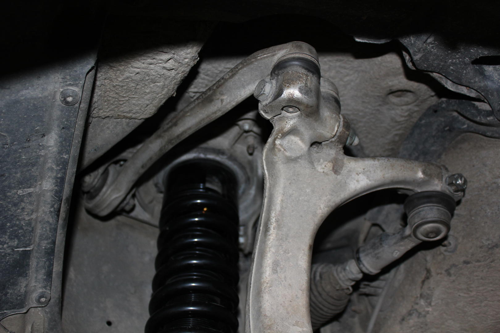

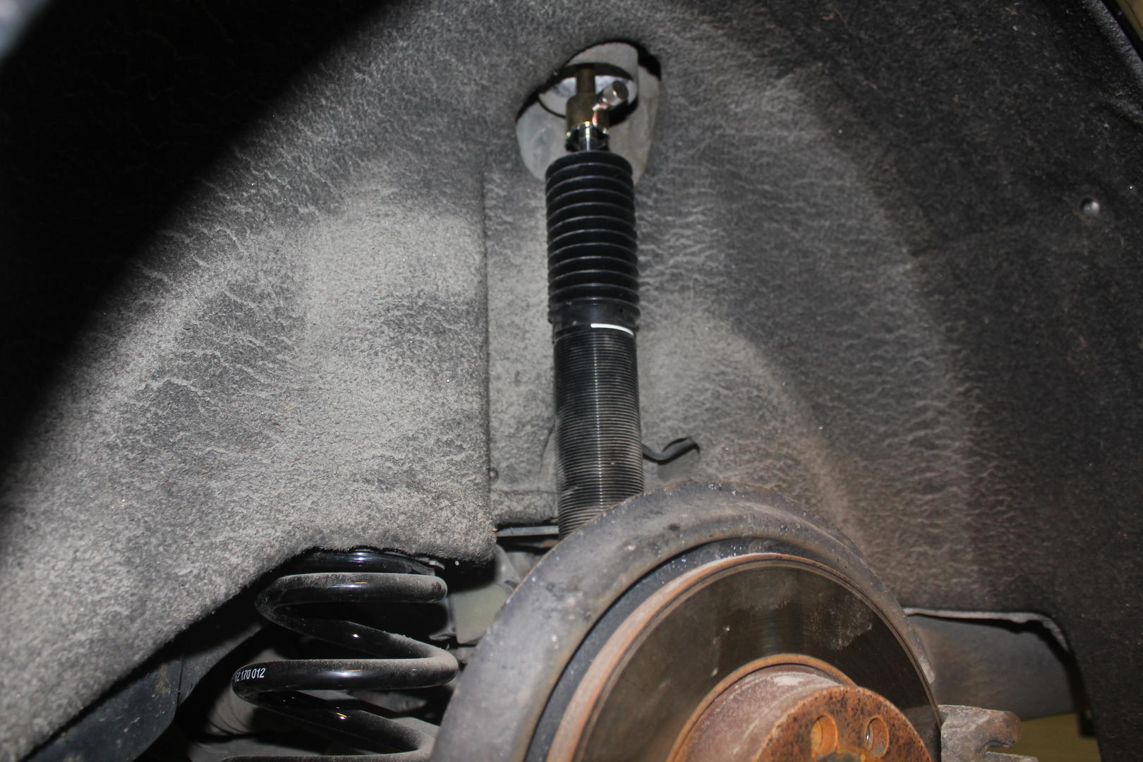

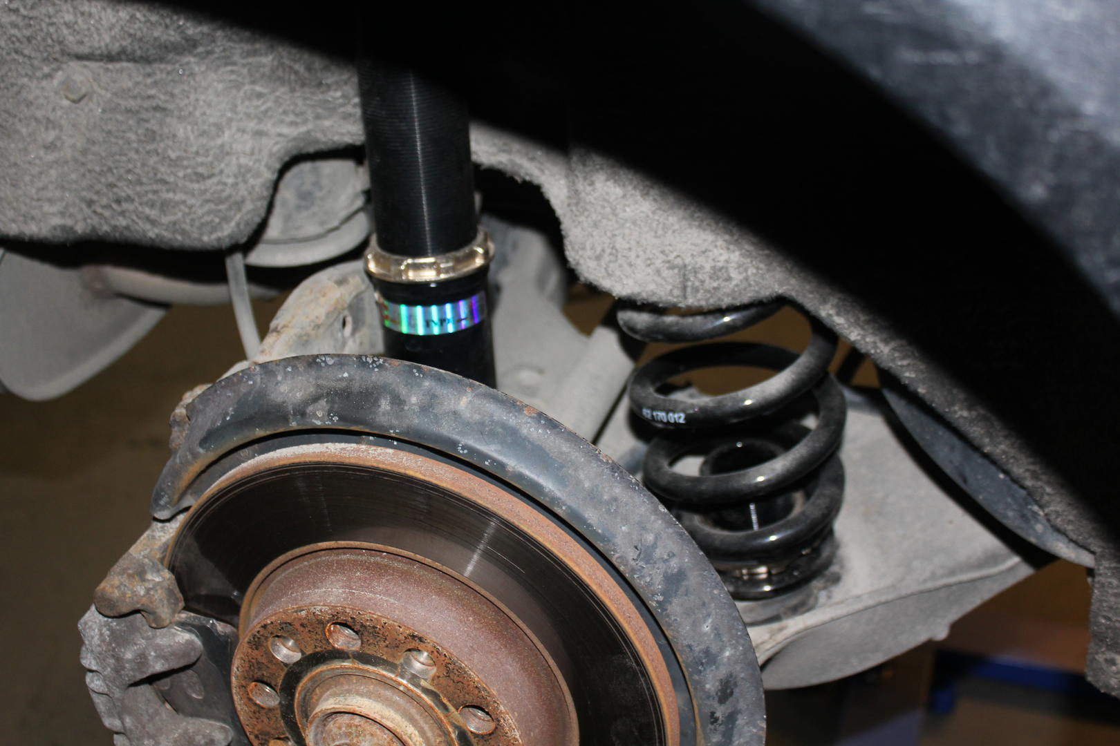

Asennus itsessään sujui mukavasti ja rauhalliseen tahtiin tehtynä aikaa meni kaikenkaikkiaan vain 7h. Takajousien irrotuksessa oli hieman tekemistä, että sai vanhat pois. Iskunvaimennin oli irti ja jousi painettuna puristimella kasaan ja silti täytyi rautakangella vääntää tukivartta alemmas, että jousi mahtui pois paikaltaan. Meinasi tosin silti olla hieman tiukassa, että tartti pyytää kaveri repimään jousi pois samalla, kun itse roikuin rautakangen päässä.
Tuohon sarjaan saisi kyllä tilattua kohtuu edullisesti hieman pehmeämpiäkin jousia mamasanilta haluamallaan jousipainolla, mutta itse en näe niitä tähän hätään ainakaan mitenkään tarpeellisina.

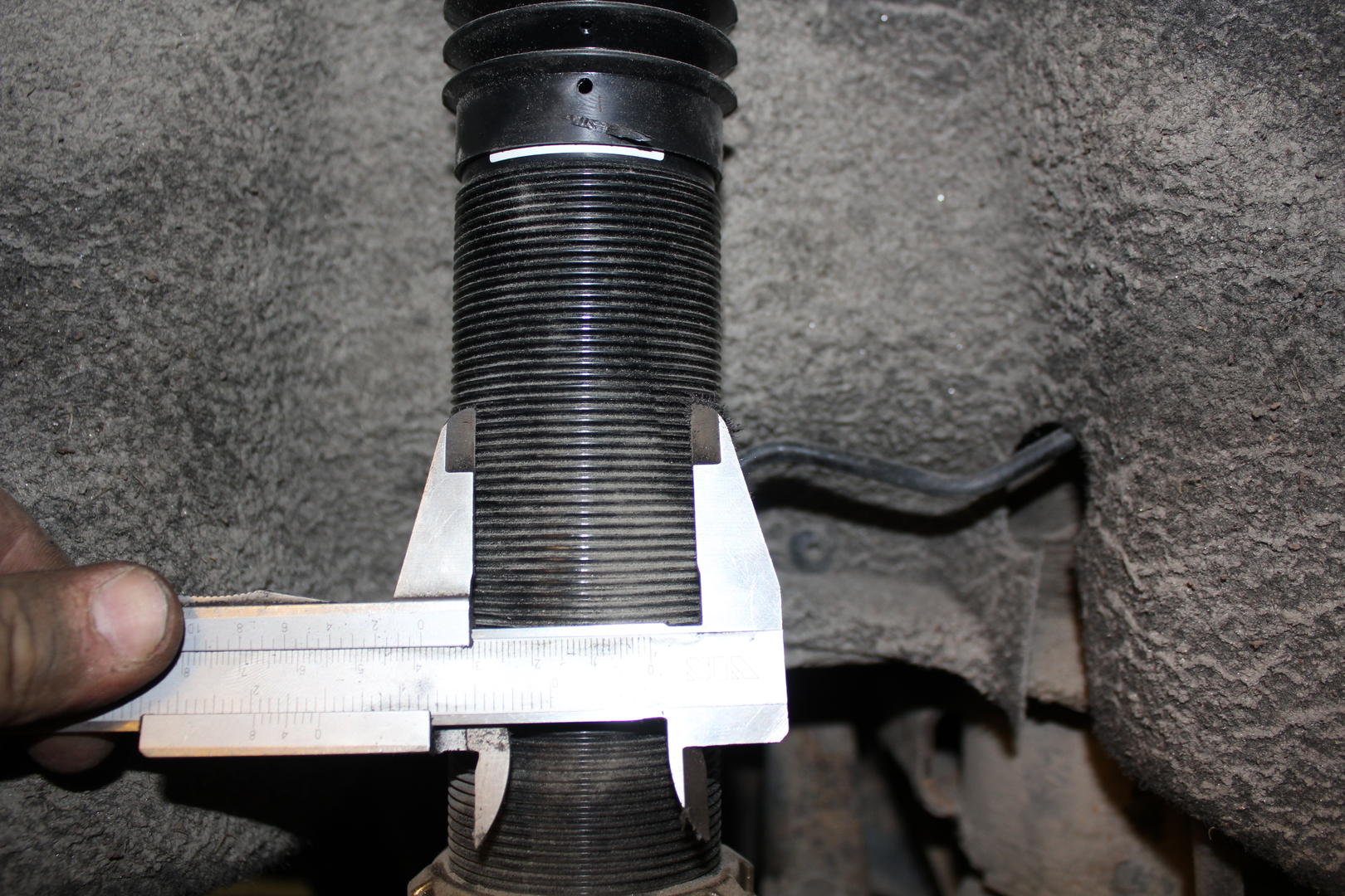

Lopuksi muutama kuva aiheseen liittyen.

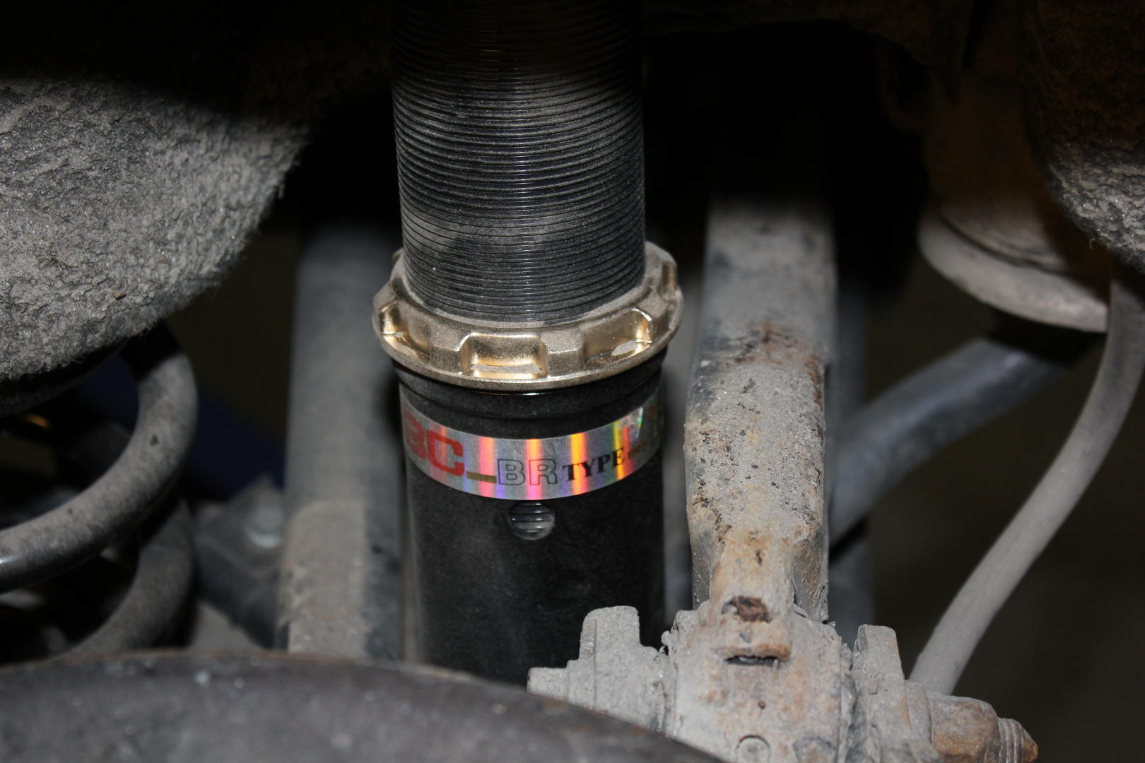

Viimeisessä kuvassa näkyy työntömitassa vanhan takaiskarin paksuus ja toiseksiviimeisessä kuvassa jousen yläpuolella olevan kupin kolosta säädetään etupään ulosjouston jäykkyyttä kuusiokoloavaimella. Takaiskarin yläpäässä on vuorostaan ihan normaali säätönuppi. Säädoissä on selkeät naksut, joten säätäminen on helppoa. Ei tarvitse, kun nostaa rengas ilmaan niin mahtuu säätämään. Ensimmäisessä kuvassa on tämänhetkinen korkeus.

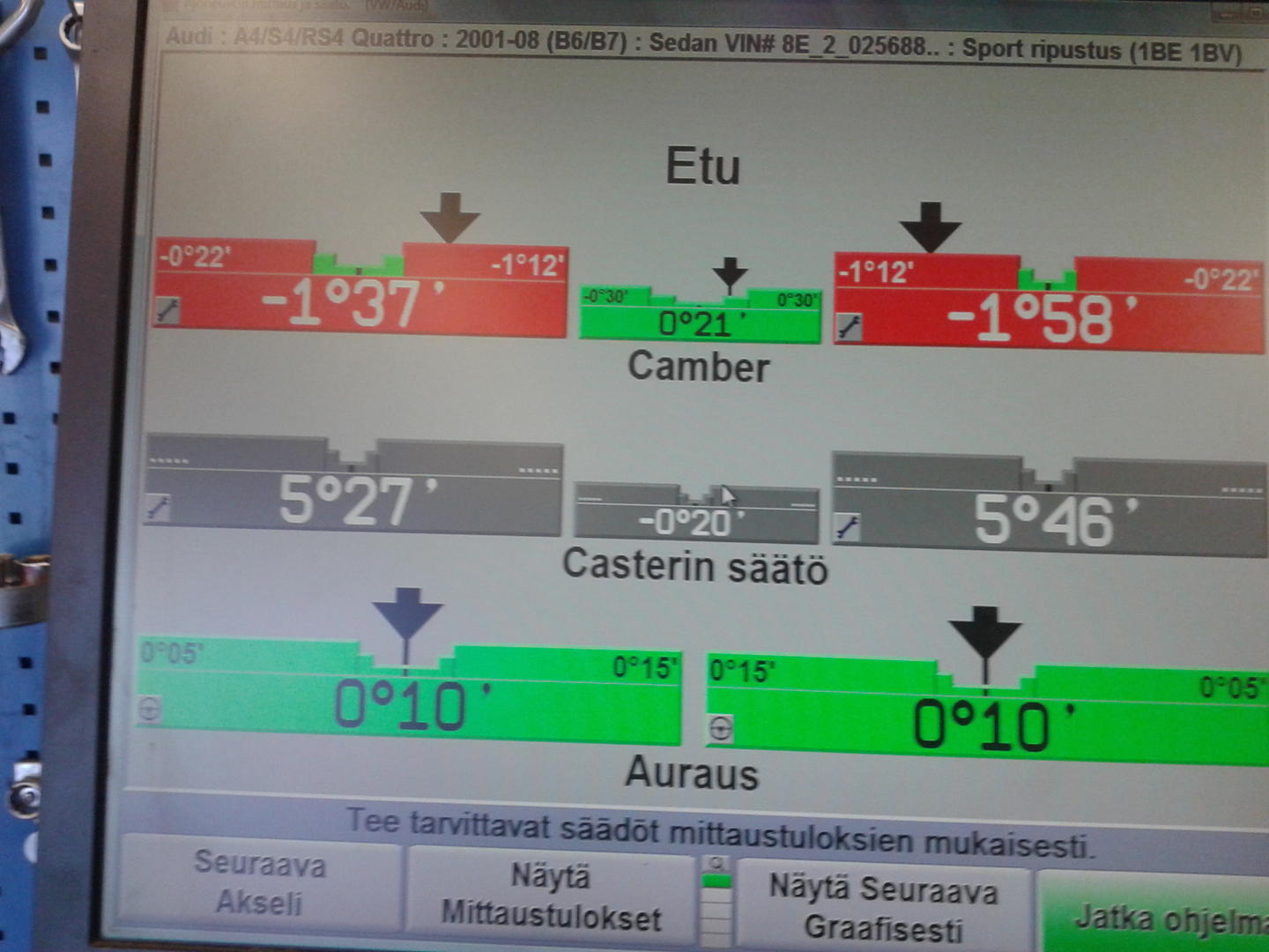

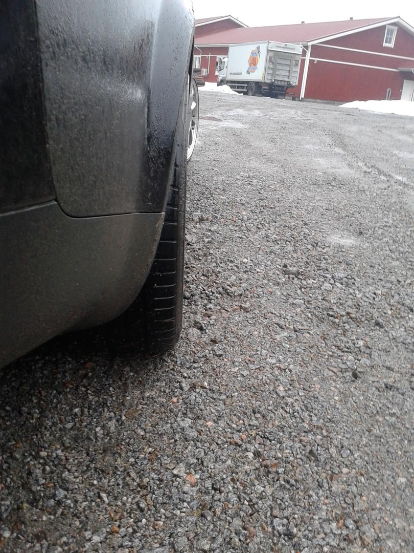

Tänään tuli säädettyä autoa vielä hieman alemmas. Edestä 5mm ja takaa se reilu 10mm. Pohjan alla olisi vielä varaa pudottaa, mutta renkaat ottaa nyt jo takana hieman kaareen kiinni, kun kanttaa risteykseen kovaa. Takapään campper kulmaa säätämäälä voisi toki raapimisen estää, mutta juuri tänään käänsin rengasta pystympään, ettei söisi sisäreunaa enää ihan niin hanakkaasti, kun kilometrejäkin tulee jonkun verran niin ei huvita joka kesä kaksia takarenkaita tuhota. Eturenkaista en sitten tiedä kuinka kuluvat noilla nykyisillä kulmilla, kun campperia ei pysty säätämään ja on aika hyvin negatiivisen puolella nyt (1,5 astetta) Takapäässä on 1 asteen paikkeilla campperi. Sormenpäät mahtuu just ja justa renkaan ja kaaren väliin.
Kulmia täytynee vielä hieman hieroa, koska ratti jäi jostain syystä hieman vinoon, mutta muuten auto tuntuu menevän melkein jopa vakaammin, kun ennen kulmien säätöä.
Jokseenkaan ei herveämmin nappaa tuommoiseen autoon, etenkään madallettuun sellaiseen, kulmia säätää... Onneksi niitä ei tarvii joka päivä tehdä ;)

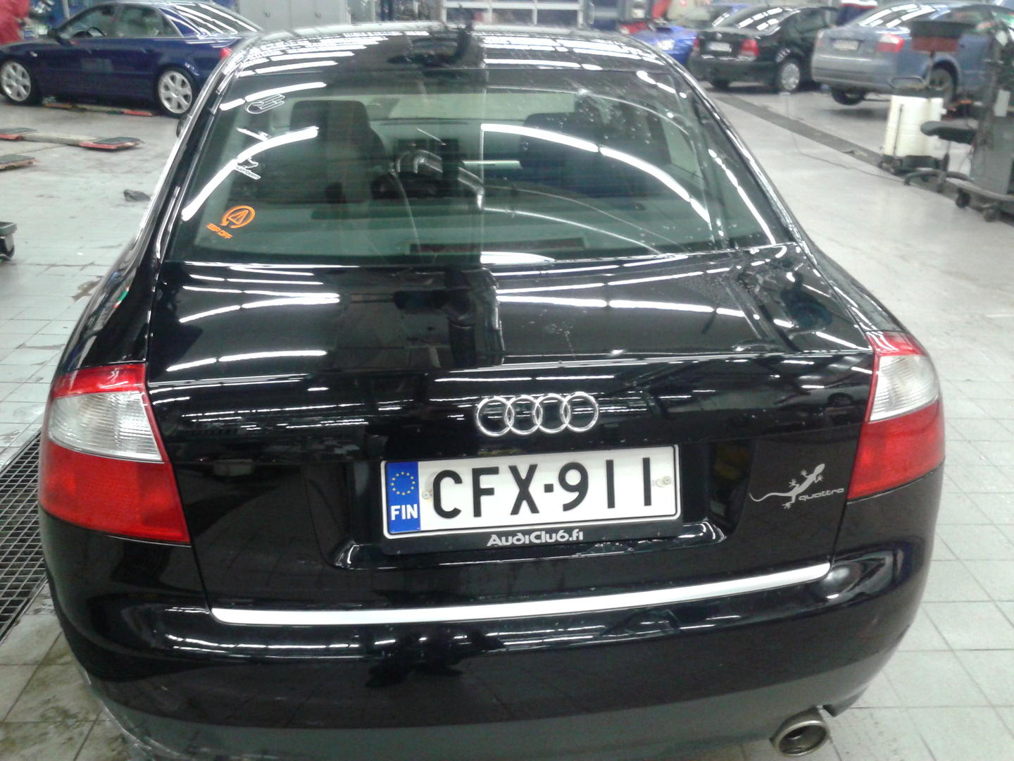

Lopuksi taas pari kuvaa. Ennen pesua, mutta korkeuden säätämisen jälkeen, etupäänpyöränkulmista tällä hetkellä ja pikaisen huuhtelun jälkeen kulmat säädettynä.
