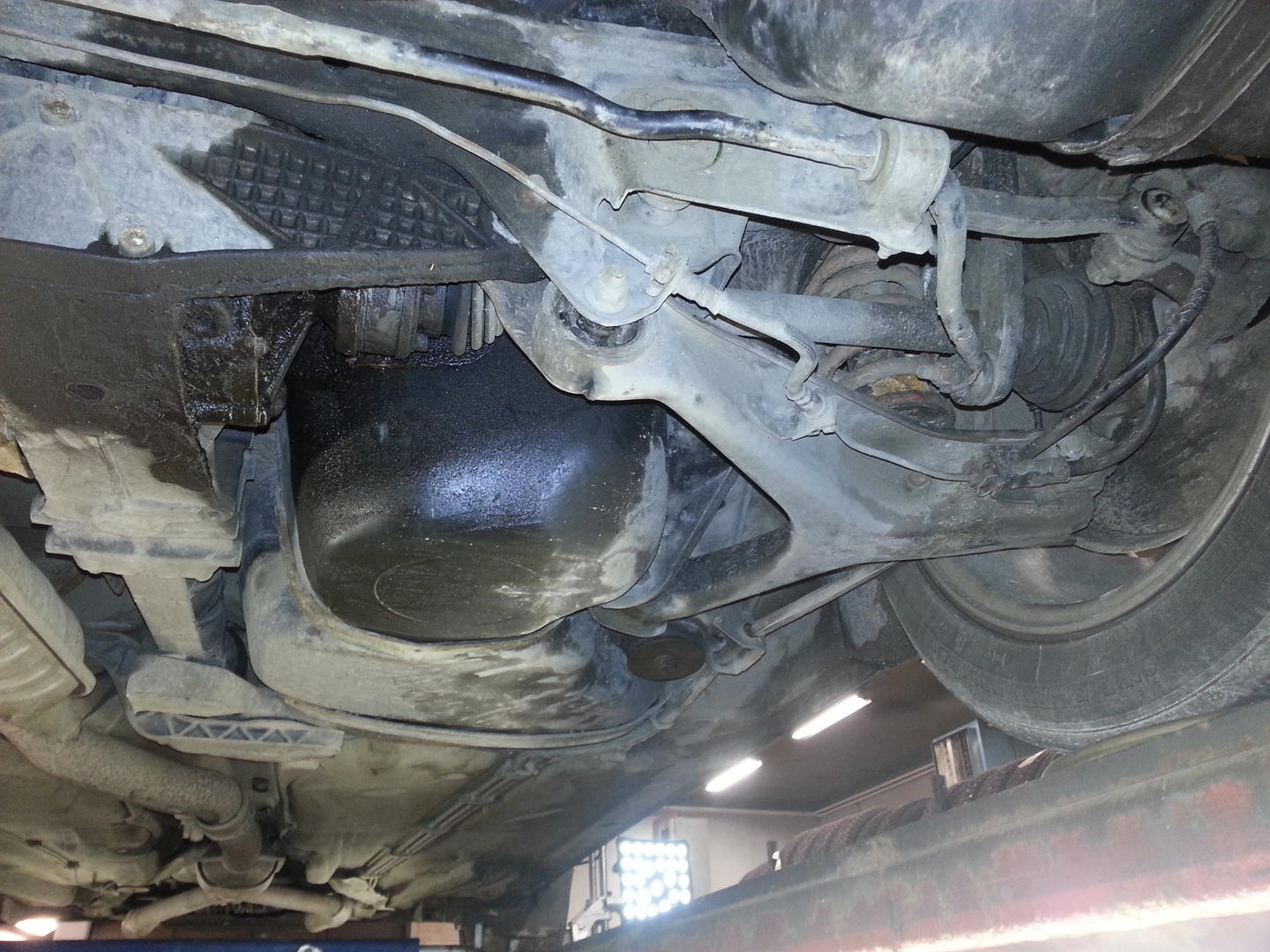

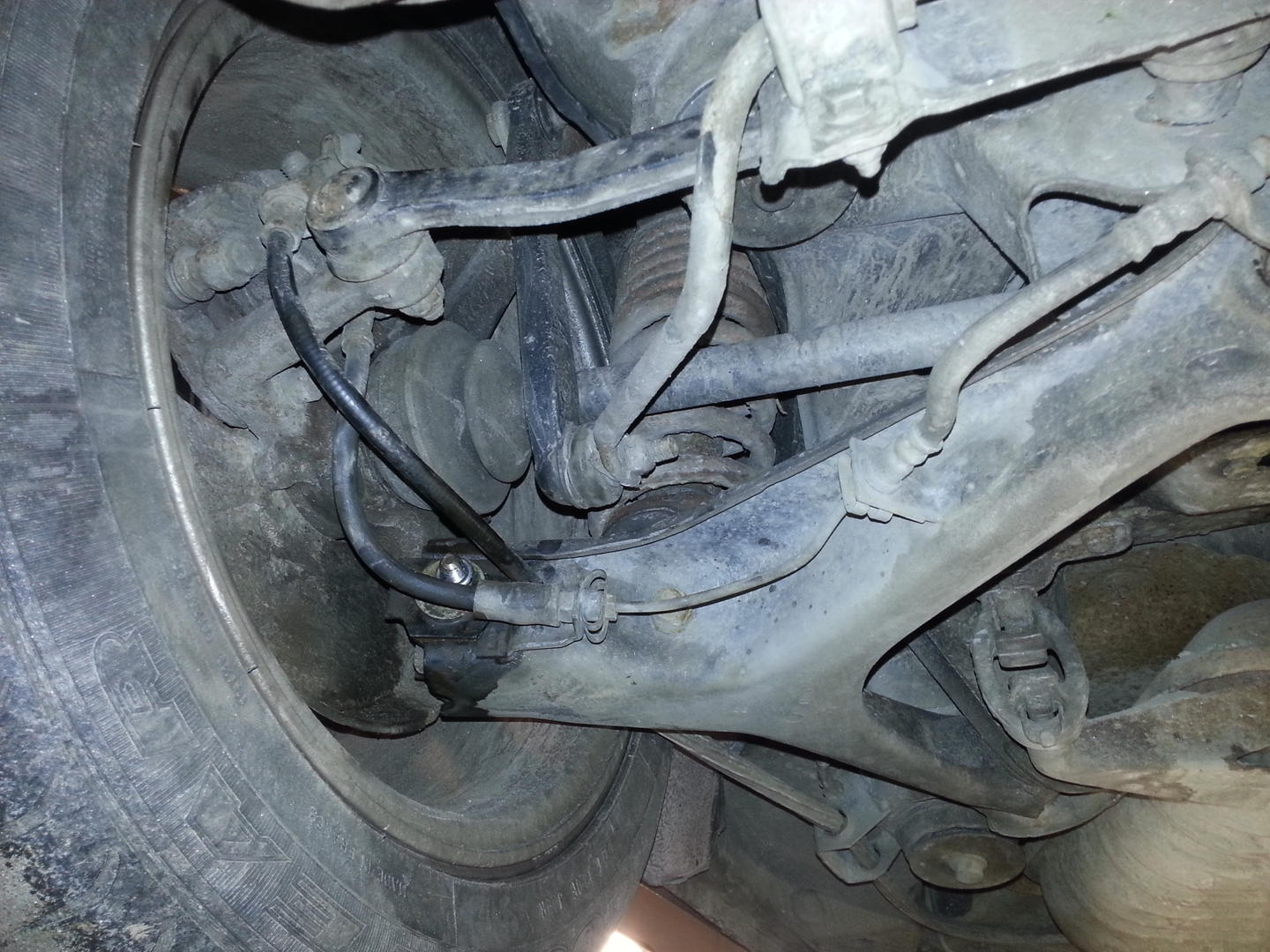

                                                        Tuli käytettyä tuota B4:sta leimalla, ja hylsyhän sieltä tuli. Etualatukivarsien sisemmät puslat oli kaikki 4kpl väljänä joten auto meni käyttökieltoon.
                                                        Katsastajan kanssa etsittiin autosta ajoittain etupäästä kuuluvaa kolahdusta tuloksetta, sillä mitään sellaista kolahdusta aiheuttavaa vikaa ei löytynyt. Kolahdus kuullosti aivankuin olisi jokin nivel ollut väljä, mutta nivelistä ei vikoja siis löytynyt.
                                                        Lisäksi rikkinäisestä takavalosta ja jäähdytysnestevuodosta tuli korjauskehotus. Jäähdytysnestettä vuoti alavesiletkusta jäähdyttäjän päästä, jota koitin nyt aluksi saada loppumaan ihan vain "klemmaria" kiristämällä (mikä noiden virallinen nimi nyt onkaan?, sininen ABA).
                                                        Samalla katsurin kanssa keskustellessa ja autoa tutkiessa käytiin läpi sellaisia mahdollisia korjauksen kohteita, ja listalle pääsi seuraavanlaisia vikoja.
                                                        Etupäässä iskunvaimennintolpat oli aika happamat siitä yläpäästä sen korkin alapuolelta jolla iskaripatruuna kiristetään tolppaan. Takaperä vuotaa öljyä oikealta puolen, onneksi siis se pienempi ja halvempi stefa. Takana kallistuksenvakaajan korikiinnikkeissä pieni välys ja oikealla puolella käsijarrun vipu jumittaa hieman.
                                                        Auton mukana tulleista kuiteista löytyy todisteet, että taakse on vaihdettu alatukivarsien sisemmät puslat ja eteen alapallonivelet. Nämä osat olen siis itse asentanut tähän autoon edelliselle omistajalle.
                                                        Vaihdoin sitten kotiin päästyäni B3 koriseen varatut alatukivarret autoon alle. Raidetangon päät vaihdoin samalla kun sellaiset hyllystä löytyi, ja samalla näihin ja alapalloihin laitettiin rasvaus nipat. Tämän jälkeen oli jäljellä enään pyörien suuntaus, ja sitähän suoritettiin heti hartaudella. Takapäässä kun oli muutama pultti jumittunut puslan sisälle heti kunnolla, eli molemmin puolin auraksensäätö ja vasemmalta puolelta camber säätö oli jumissa. Camber säätöpultti lähti melko kivasti paineilmavasaran ja pulttipyssyn avustuksella, mutta nuo aurauksensäätöpultit jätin suosista rauhaan, kun ei paineilmavasaralla mahtunut pultteja "lyömään".
                                                        Kaikki kulmat tuli sitten 3 tunnin urakan päätteeksi viriteltyä niin lähelle ihannearvoja kuin mahdollista oli tuon autossa olevan madallussarjan myötä.
