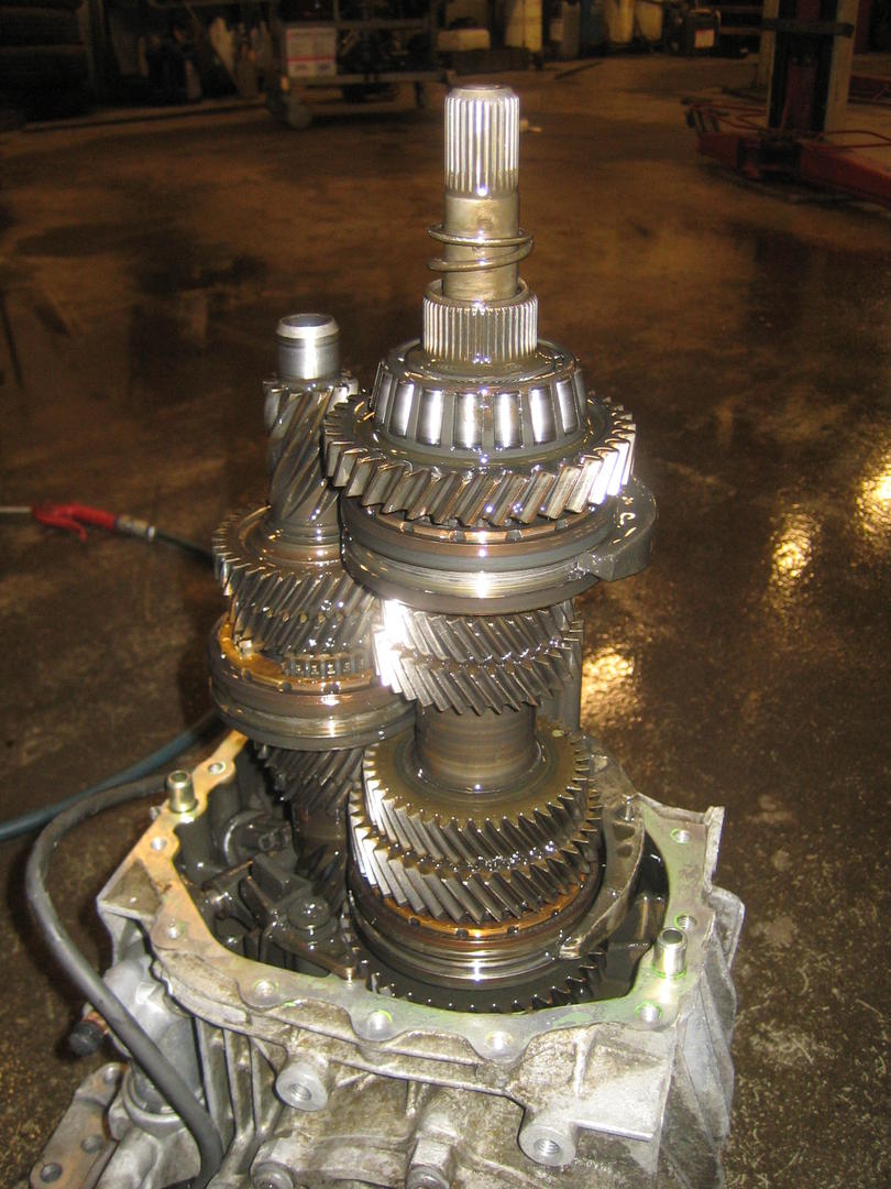

    Pesin tännään tuon vaihteiston ja perän ulkoa. Vaihteisto oli ihan musta päältä ja kytkinkopasta, ja sen sainkin mielestäni aika puhtaaksi. Perä ei ollut oikeastaan ollenkaan öljyinen, pelkkää hietaa yms.
    Harmi kun en tajunnut ottaa mitään "ennen pesua" kuvia.

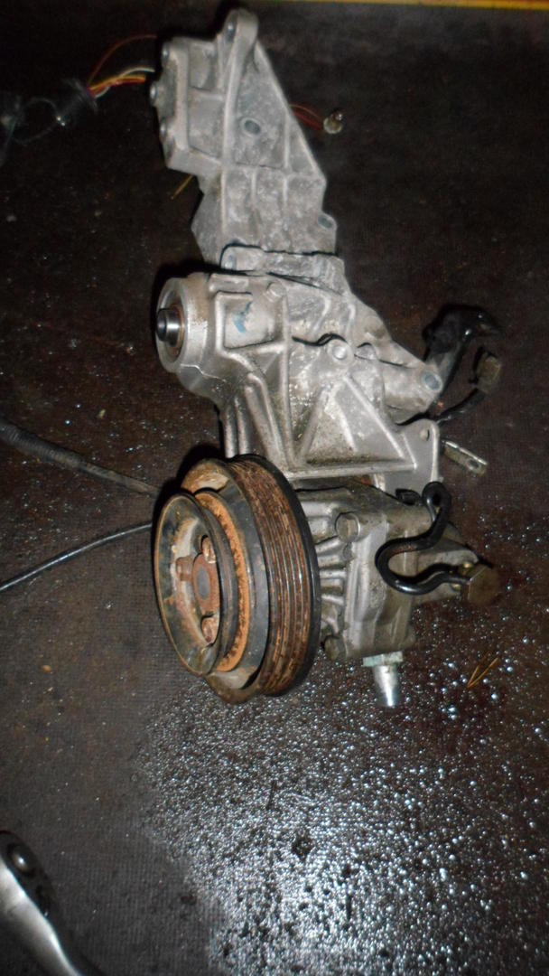

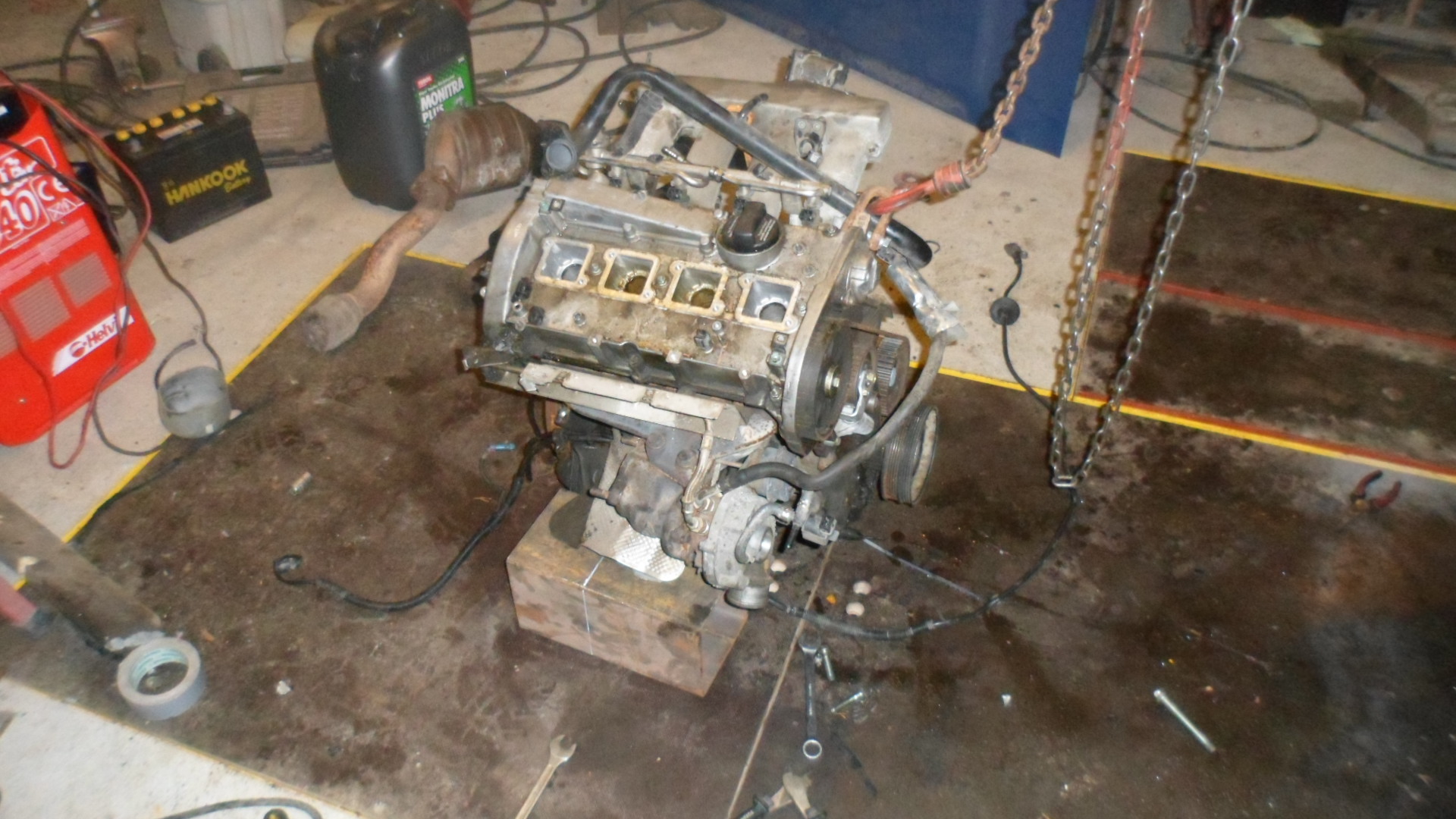

                  Tuli tänään nostettua tuo tekniikka pois passatin keulalta, vaikka alkuperäiseen suunnitelmaan kuului, että koitetaan ensin lähteekö tuo edes käyntiin kun kone on vielä passatin keulilla.
                  Lykittiin passatti öljymontun päälle ja todettiin ettei kannata alkaa rikkomaan paikkoja, kun vaihdetta ei saanut pois päältä, toinen vetari on irti ulommasta nivelestä, molemmat laatikon kannakkeet oli poikki, ja kone lepäsi apurungon päällä vielä toistaiseksi ehjän öljypohjan varassa.
                  Koneen irrotuksessa ei ollut mitään erikoista ja se oli muutenkin helppo, kun laturi ja ohjaustehostin oli otettu irti jo aiemmin, ja kaikki kannakkeet oli jo poikki. Vetarit, vaihdekepin vivut ja sähköjohdot irti paketista ja kone ylös konehuoneesta. Laatikko irrotettiin vasta kun paketti oli saatu lattialle.

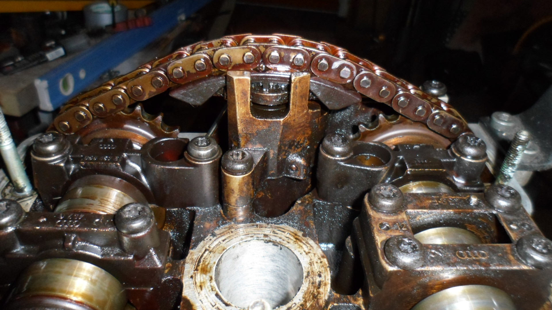

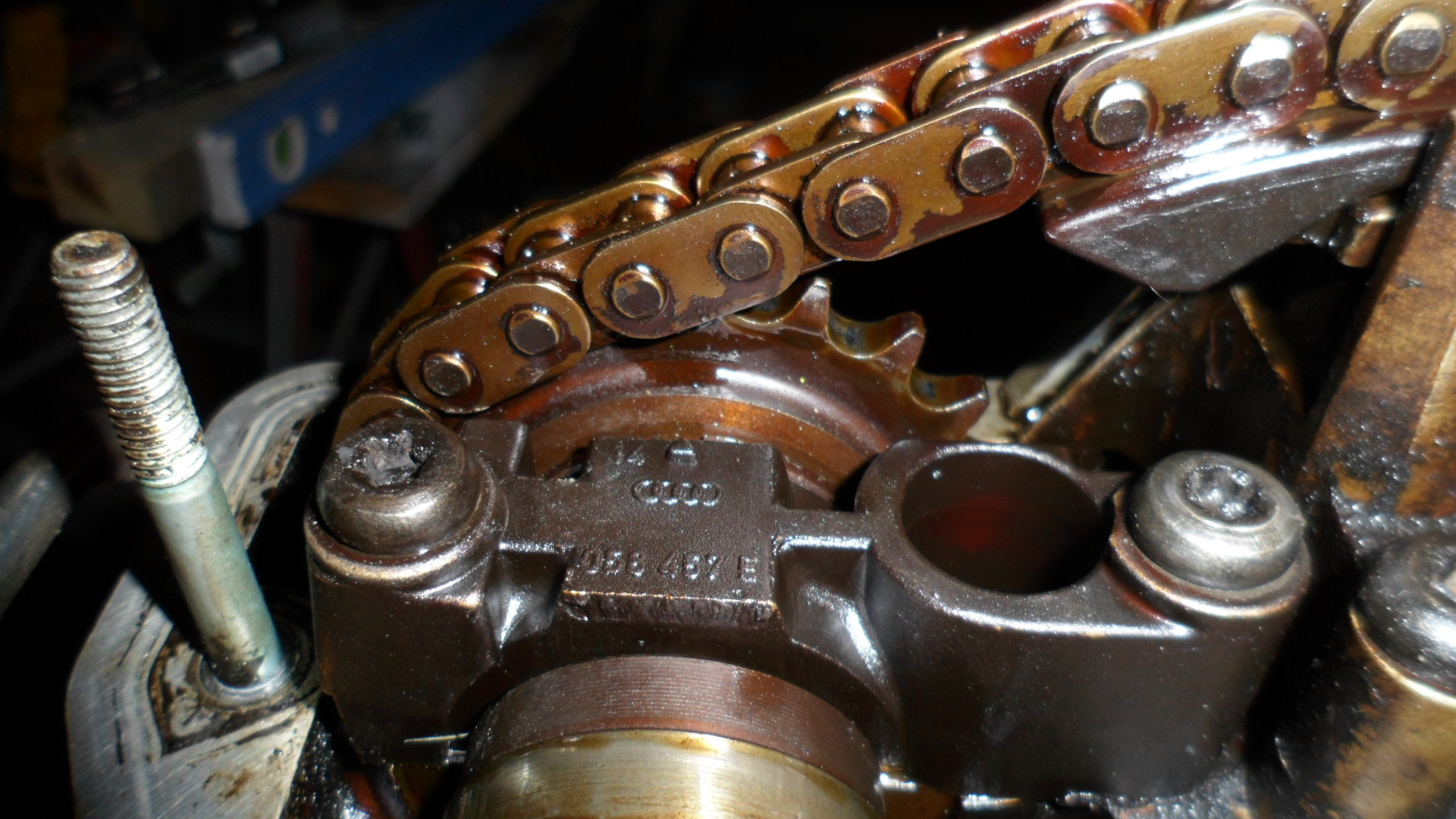

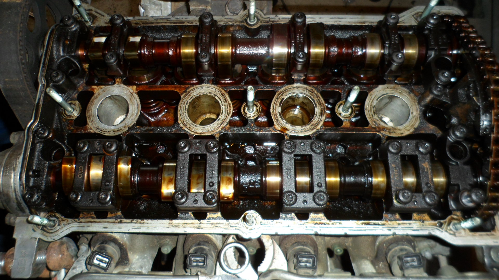

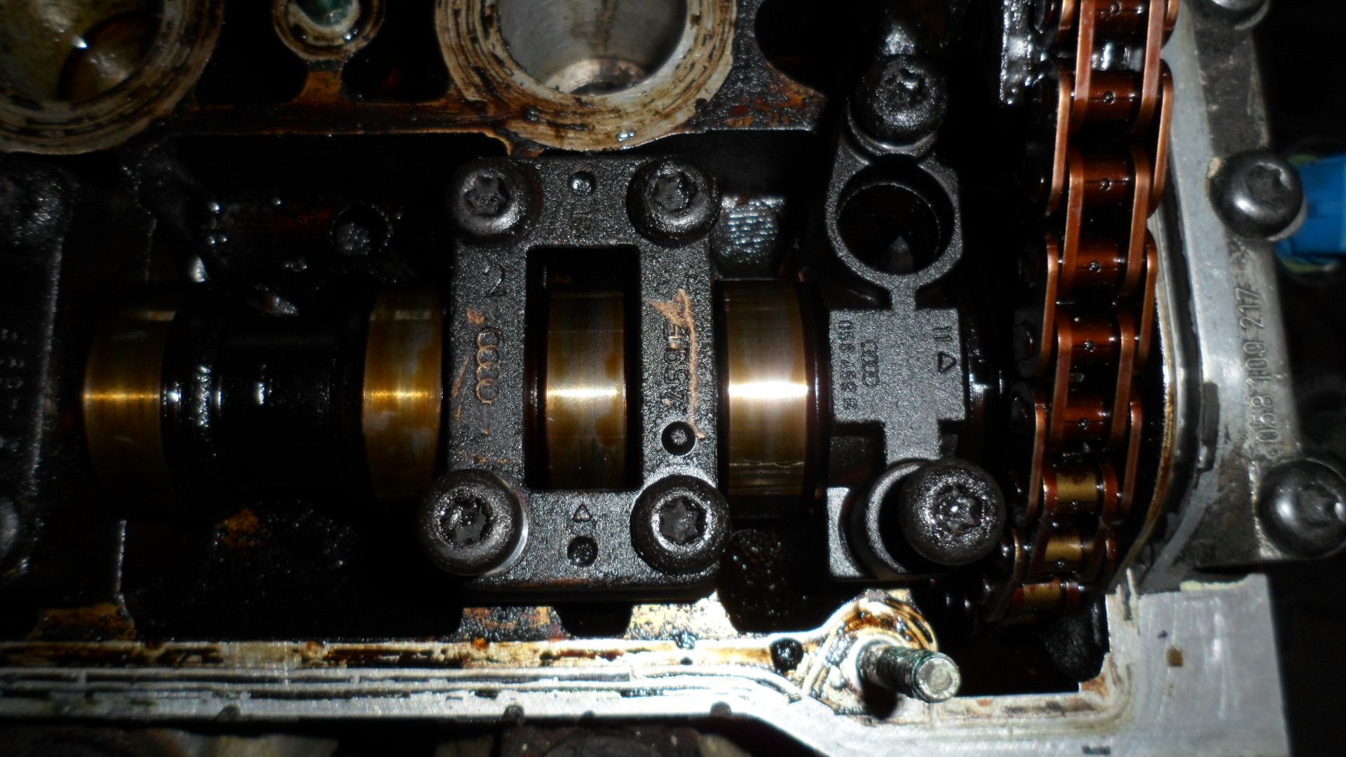

                        Tuli vaihdettua nuo nokat tuossa äskettäin, ja hommahan meni suurinpiirtein seuraavasti.
                        1. Puolat irti
                        2. Venttiilikoppa irti, molemmilla sivuilla 3kpl m6 muttereita ja keskellä on myös 3kpl m6 muttereita. Hieman ruuvitaltalla kammeten venttiilikoppa ylös.
                        3. Moottori pyöritellään alapäästä merkkeihin, ei väliä onko vauhtipyörän vai hihnapyörän merkkien mukaan.
                        4. Seuraavaksi tarkastetaan että nokat on oikeassa asennossa, eli nokan takapäässä (vaihdelaatikon pää) olevat hahlot osoittavat ylöspäin, tai viimeisissä nokkapukeissa olevat nuolet osoittavat hahloihin. Hahlojen väliin tulisi jäädä nyt 16 lenkkiä ketjua, yläpuolelta katsottuna.
                        5. Seuraavaksi poistetaan nokka-akselin asentotunnistin joka on imunokan päässä kiinni kahdella m6 pultilla. Asentotunnistimen alta löytyvä alumiininen "kuppi" on kiinni keskeltä m8 pultilla, aukeaa vasemmalle.
                        6. Alapäästä hihnapyörä irti, 4kpl m8 kuusiokolo pultteja, keskipulttia ei tarvitse avata.
                        7. Jakopään suojamuovit loput irti ja jakohihna pois. Kannatta merkitä pyörien paikat ennen jakohihnan irrotusta varmuuden vuoksi.
                        8. Pakonokan päästä hihnapyörä irti, aukeaa vasemmalle. Kiila on kiinteästi nokkapyörässä.
                        9. Nokkapukit ensin lyösäksi, ja sitten irti.
                        10. Nokat pois välistä, kiristintä ei ole pakko irrottaa, mutta se tulisi lukita pohjaan, tässä tyyli on vapaa. Itse käytin liimaus puristinta.
                        11. Uudet nokat paikalleen ja merkit kohdilleen, eli pakonokan hahlo osoittamaan ylös, ja siitä lasketaan sitten 16 lenkkiä imunokan hahloon.
                        12. Kasaus päinvastaisessa järjestyksessä
                        Kiristysmomentteja Korjausoppaasta:
                        Nokkapyörä pakonokkaan: 65Nm
                        Nokkapukit: 20Nm
                        Venttiilikoppa: 10Nm
                        Remonttiin varattavat osat:
                        2x nokka-akselin stefa
                        Venttiilikopan tiiviste
                        Ketjunkiristimen tiiviste, jos kiristimen irrottaa.
                        Toivottavasti tuosta on jollekkin iloa.

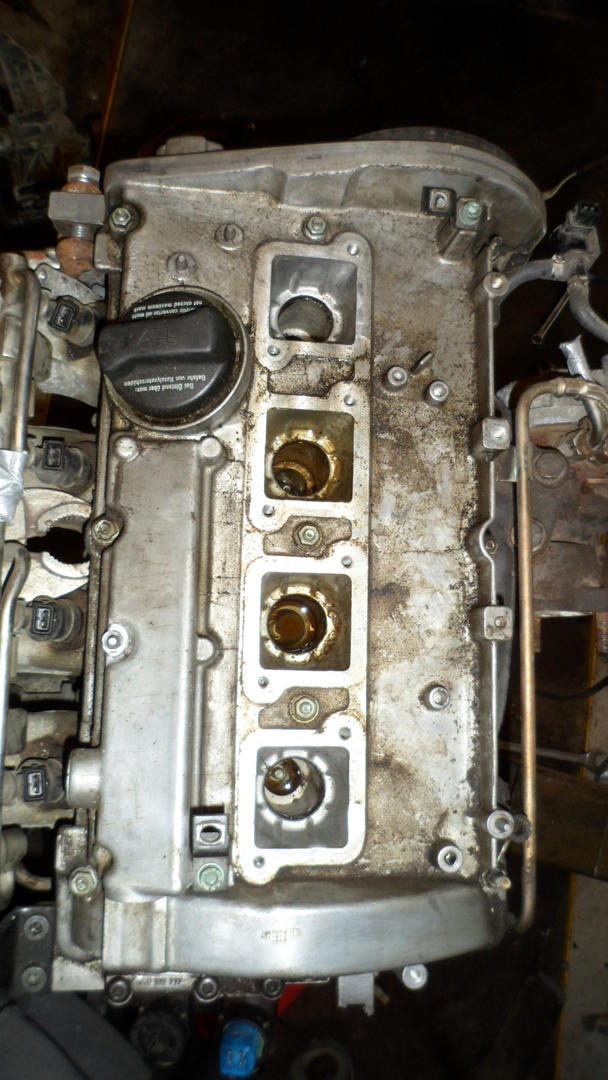

                                          Nypiin eilen kannesta nuo venttiilit pois, ja tarkastin venttiilit läpi ja lopputulos oli, että kaikki 8 pakovenaa oli menny kieroon ja kaikki keskimmäiset imuvenat oli menny kieroo. 12 Venaa siis menee vaihtoon.
                                          Homman tekee melkovarmasti pomon poika, jolla on oma kansipaja. Eli 12 venttiiliä vaihtoon, ja pakovenojen ohjurit menee uusiksi kun oli ottanu itteensä. Imuvenojen ohjurit oli vielä niin hyvin mitoissa, että ei kuulemman kannata uusia niitä turhanpäitte.
                                          Kuvia kannesta
                                          Viimeksi muokannut Mehtala; 17.5.2012, 19:37.

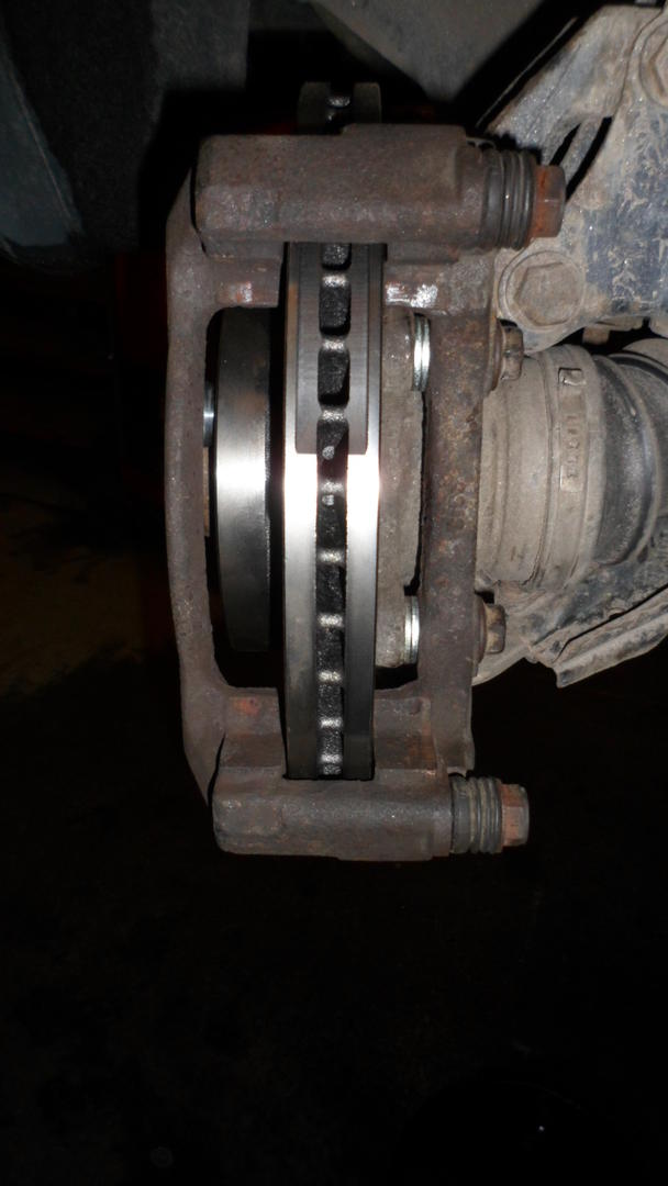

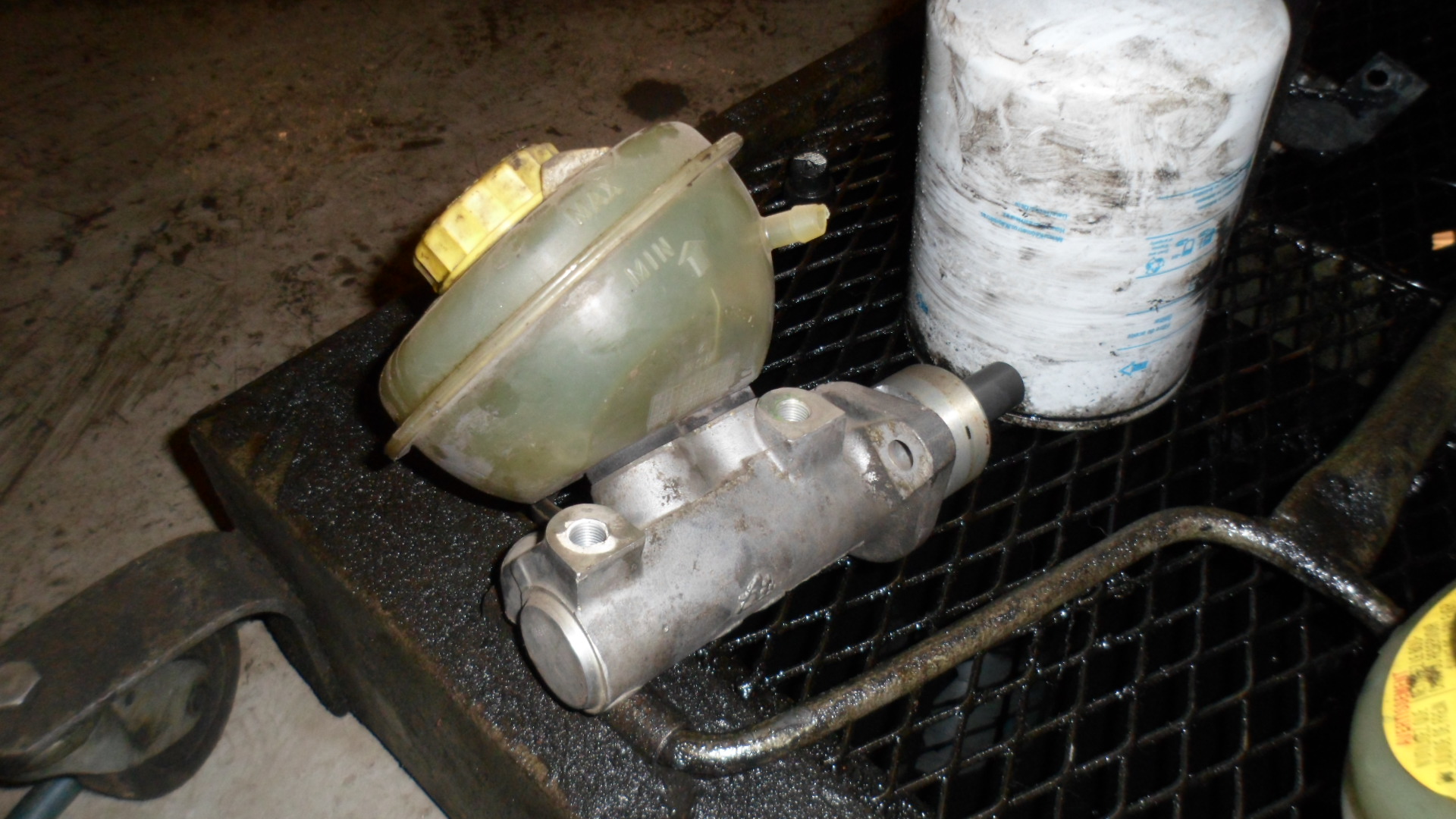

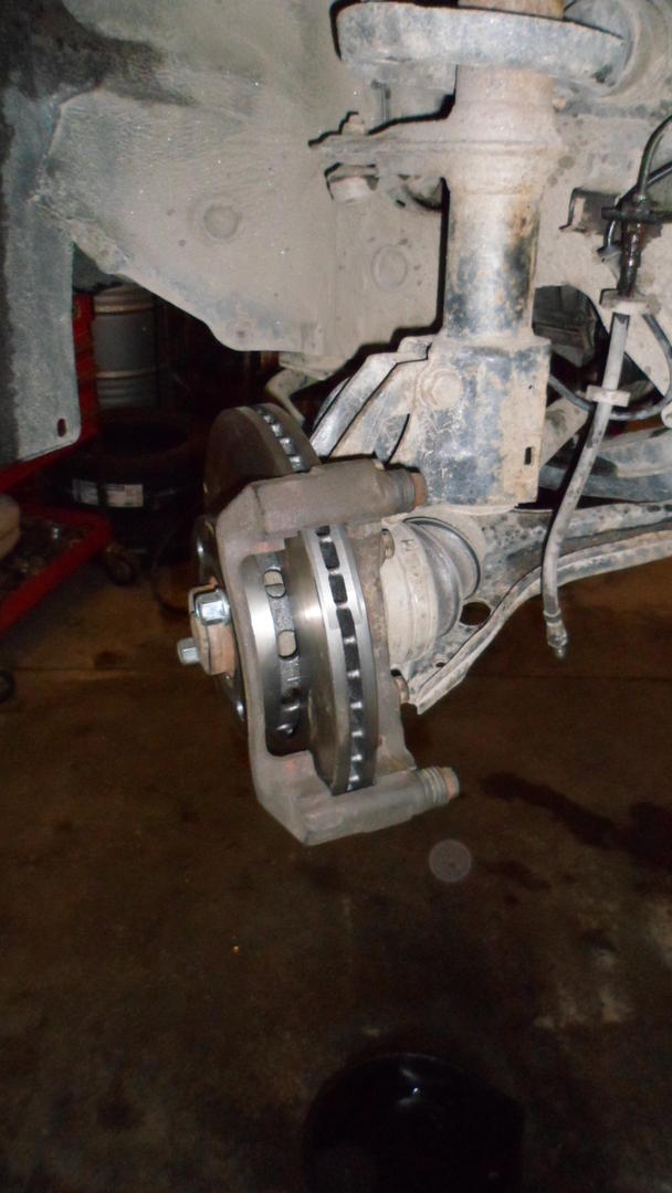

                                            Tuossa viimeviikonloppuna tuli suoritettua tuo etujarrujen ja jarrupääsylinterin vaihto. Eli Etujarruiksi vaihtui 2.3 20V coupesta peräisi olevat G60 jarrut Fedoron paloilla, ja koska mukana tulleet jarrulevyt eivät passanneet sitten ollenkaan, hankiin 2.3 20V 90:sen jarrulevyt.
                                            No eiväthän nekään nyt ihan heittämällä menneet, vaan vanhat jarrukilvet piti poistaa.
                                            kuva1
                                            Myöskään jarrukelkat eivät suoraan sopineet tuohon napaan, vaan väliin piti lisätä 5mm tavaraa, ja tässä tapauksessa sinne tuli 2kpl prikkoja kummankin pultin alle
                                            Kuva2

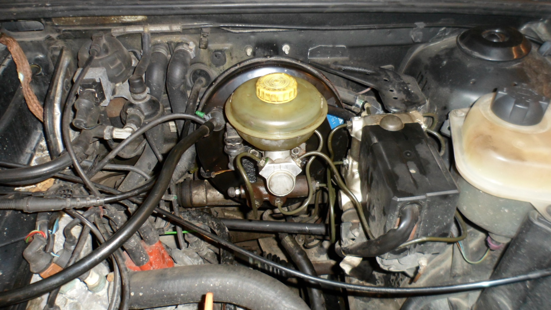

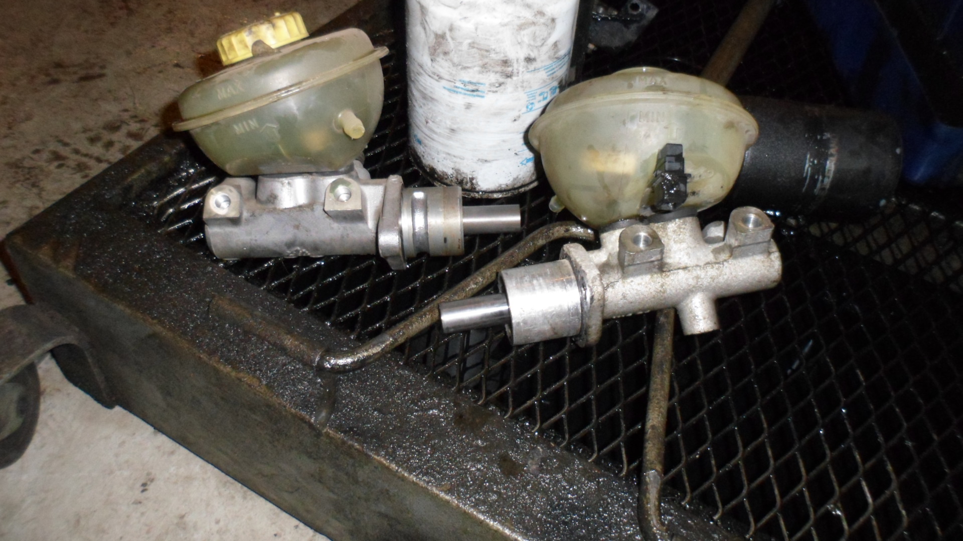

                                            Kun jarrut oli saatu nippuun vaihdoin seuraavaksi tuon 2.3 20V coupesta otetun jarrupääsylinterin, joka meni heittämällä vanhan tilalle.
                                            Näin saatiin jarrupolkimen tuntuma pidettyä suurinpiirtein samana kuin ennen jarrujen päivitystä.
                                            Kuva3
                                            Takajarruille tehtiin vain huolto, sillä jarrupalat olivat peräisin kivikaudelta ja murenivat käsiin. Myös molemmin puolin olivat alemmat liukutapit jumittuneet ruosteesta, niin ne kerkisteltiin ja laitettiin kuparivaseliiniä etteivät jumita uusiksi, ainakaan heti.
                                            Koitin autoa samantien jarrudynossa, mutta etupään jarruteho oli vain huonontunut entisestään 2.1Kn -> 1.5Kn, mutta takapää oli parantunu uusien palojen johdosta 1.0Kn -> 1.6Kn. Etupään huonontumisen laitan puhtaasti uusien levyjen piikkiin, sillä nyt kun on viikon tuolla jo ajellut, on etupään jarrut parantuneet huomattavasti.

                                              Vein Kannen pajalle, Venttiilityöt (8kpl pakovenoja+ohjurit) ja tason oikaasulle hinta-arvioksi sanoo 250€. Ottaa tuon kuulemman työnalle loppuviikosta, tai ensiviikon alussa.
                                              Kuvia kannesta ennen remonttia tuolla -> http://mehtala.kuvat.fi/kuvat/Audi+8...Kansiremontti/

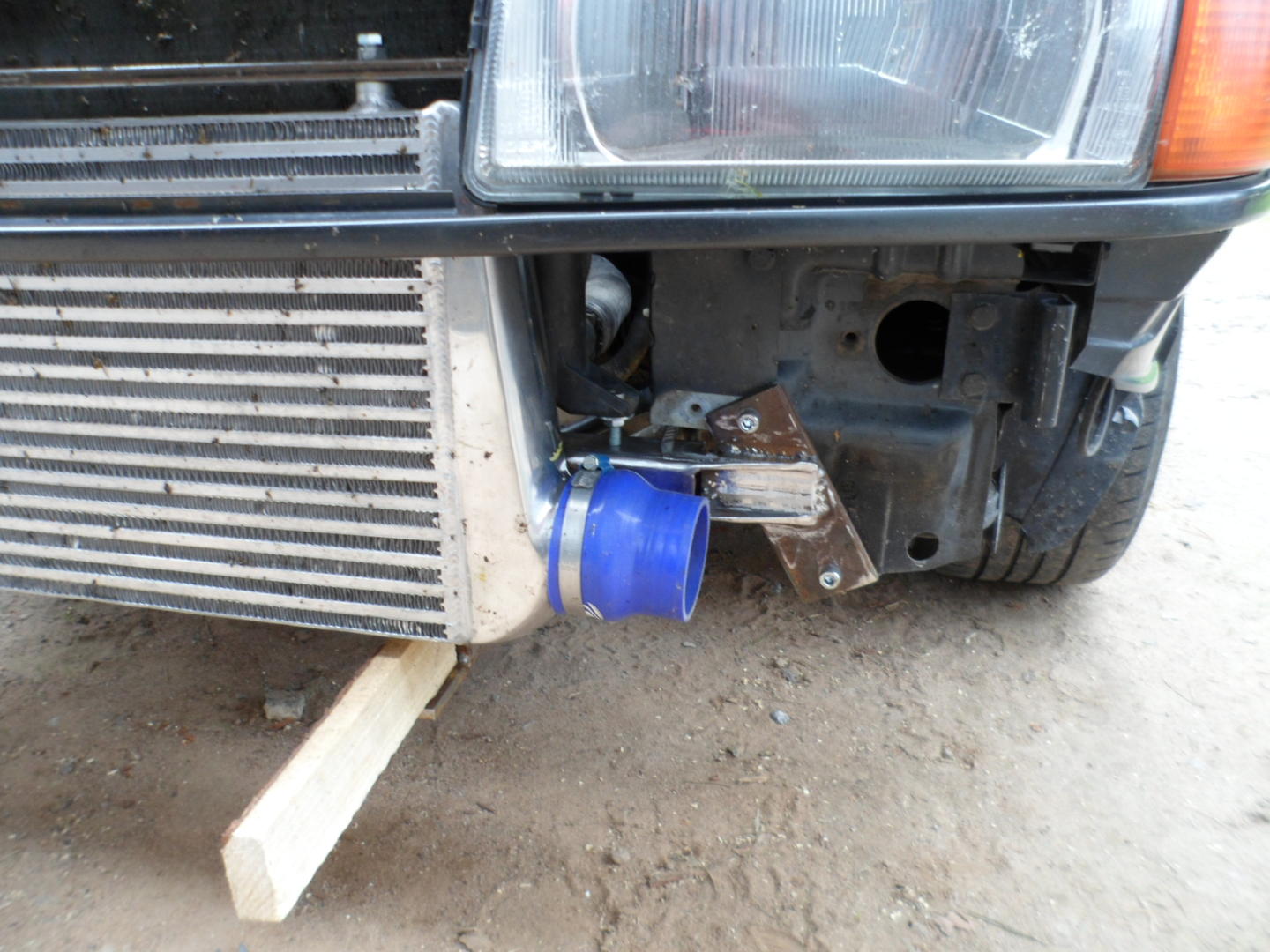

                                              Välijäähdytin odottaa matkahuollossa noutoa, eli tänään sais aloitella sovittamaan tuota jäähdytin pakettia tuohon auton keulalle.

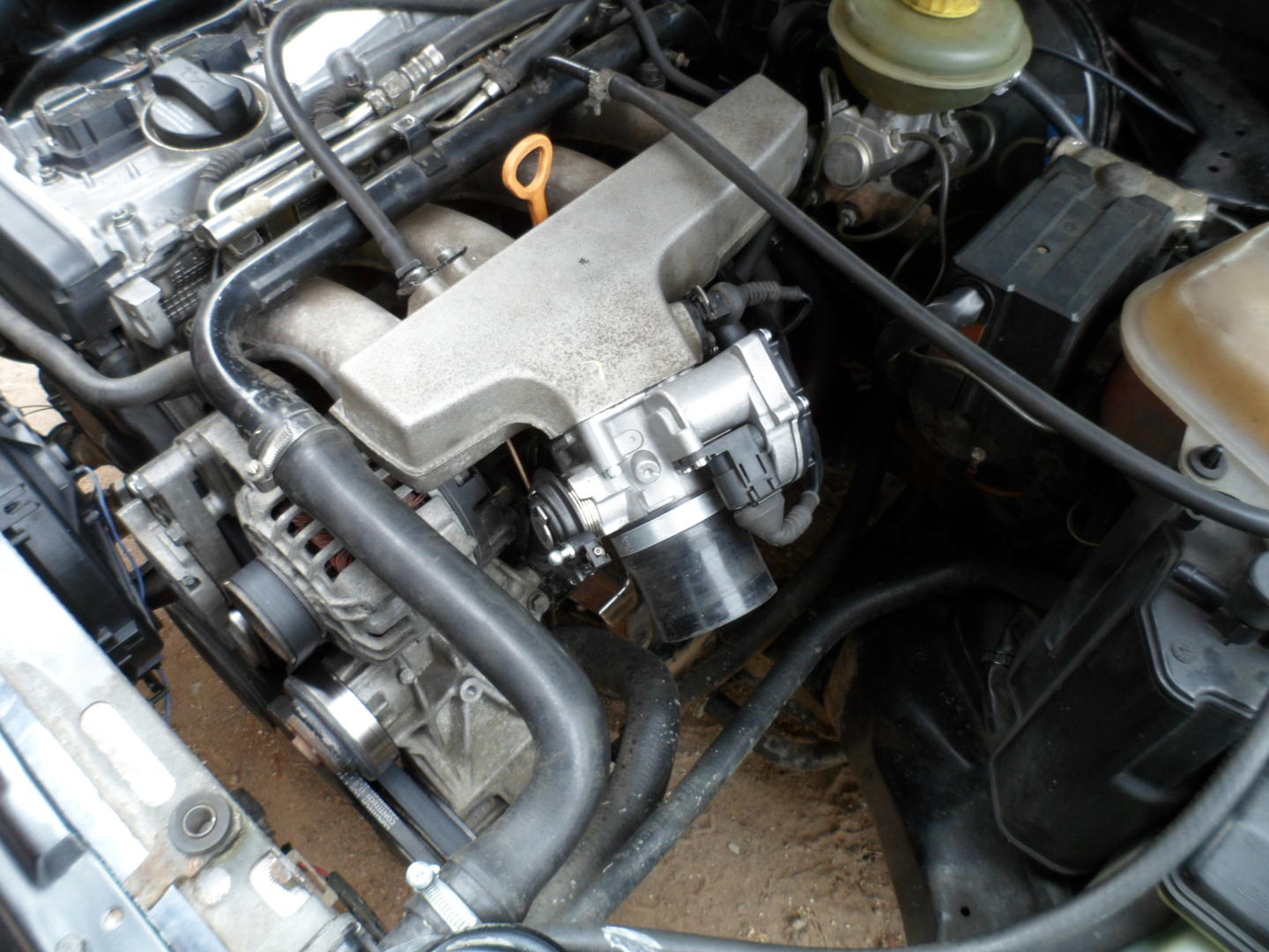

                                                  Autossahan on siis jo toista viikkoa ollut tuo AEB tekniikka kiinni ja auto päivittäisessä käytössä.
                                                  Eipä tuon koneen asentaminen kovin kummoinen homma ollut, vaikka aluksi vaikutti pirulliselta. Koko homma meni yksinkertaisuudessaan seuraavasti: Keulaa pikkuisen ylös ja samalla etummaiset apurungon pultit auki, tämän jälkeen vanha kone pois ja uusi tilalle, tein jonkinlaiset koneenkorvat sivuille ja etutuki vanhasta koneesta, Sitten vain sähköjohdot koneeseen kiinni, vedet koneeseet ja itsetehdyt ahtoputket kiinni ylisuuren coolerin kanssa, ja eikun kovaa ajoa.
                                                  Muita vikakoodeja ei siis tule, noiden kaasuläpän koodien lisäksi. Kaasuläppää ei saa sopeutettua, kokeiltu kolmella eri läpällä, mutta kaikille antaa samat vikakoodit. Kaikki johdot on jo testattu kaasuläpän ja ECU:n väliltä, mutta eipä sekään auttanut kun johdot oli ehjiä, eivätkä oikosulussa.
                                                  Varsin mukava kone vanhaan verrattuna, mutta kaasuläppää kun ei ole sopeutettu, on kaasun kanssa hieman tekemistä että ei sammuile kylmänä jne.

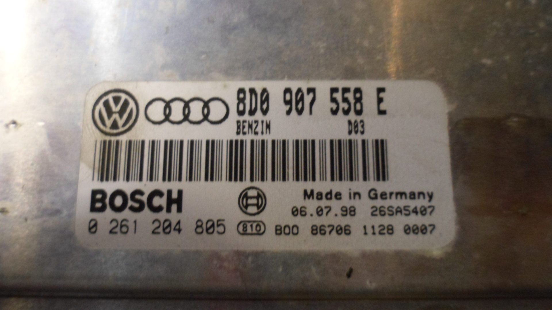

                                                          Ratkaisu kaasuläpän sopeutus ongelmaan löytyi! Vika oli ECU:n pistokkeessa, josta oli yksi liitin taittunut eikä enää vastannut ECU:n pinniin. Olin aiemmin mitannut yhteydet ECU kiinni, ja hyvinhän nuo yhteydet pelasi silloin, olisi vaan pitänyt heti katsoa toiseltapuolen liitintä.
                                                          Voi olla että joku idiootti (minä) on katsonut yhteydet ensimmäisen kaasuläpän kanssa tuolta pistokkeesta ECU irti, ja liitin saattanut taittunut jo silloin. Alkuperäisessä kaasuläpässä oli kuitenkin se moottori ihan oikeasti rikki + kaasuläpän rulla johon vaijeri tulee on halki.
                                                          Nyt auto pelaa niinkuin pitää, ja vikakoodeja löytyy ECU:lta tasan 0. Tyhkäkäynti on siinä 800rpm paikkeilla, eikä kone juurikaan heilu tyhjäkäynnillä. Vetojakin tuntuu löytyvän nyt paremmin, mutta sen voi kuvitellakin.

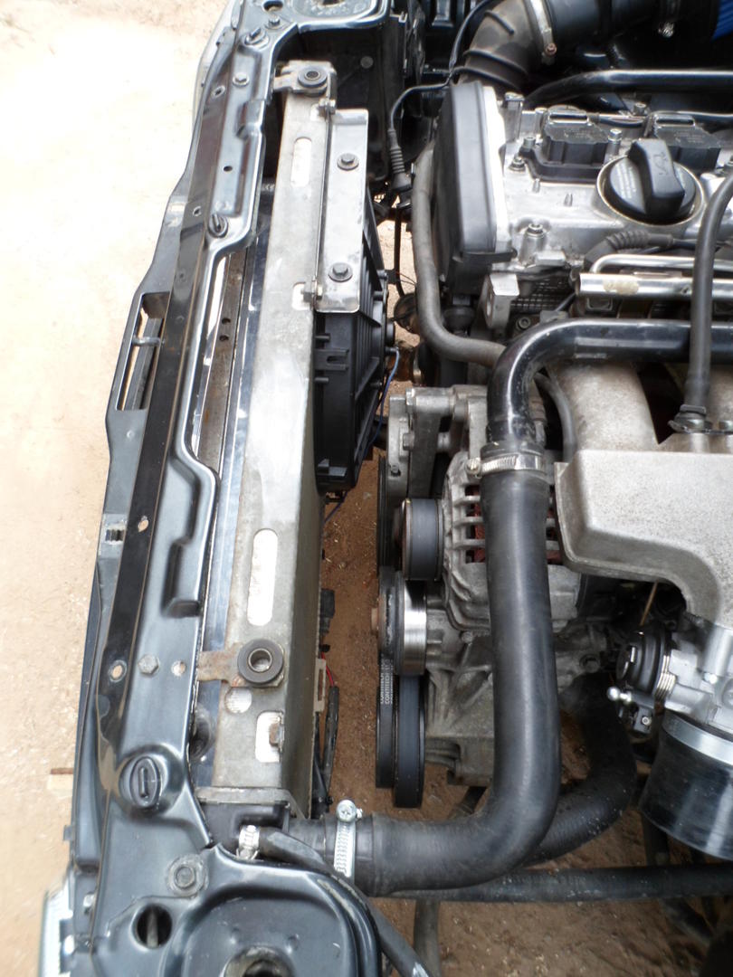

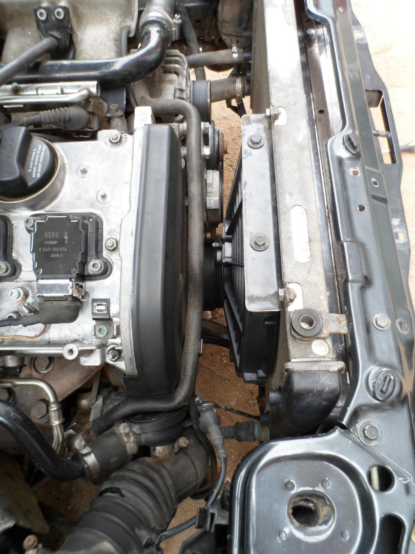

                                                            Sain tuossa alkuviikosta tuon vakio puskurin sovitettua takaisin paikalleen, vaikka vähän ahdasta meinasikin tulla.
                                                            Jäähdyttimen alapalkin tein kokonaan uuden 40x40x4 raudasta, ja siihen löytyi sopiva putkenpala josta tuli tuon moottorin etutuen "kuppi". Samalla Jäähdytin siirtyi 2cm taaksepäin lähemmäs moottoria, että saatiin lisää tilaa maskin ja jäähdyttimen väliin. Jäähdyttimen ylätuet vain suoristeltiin ja laitettiin yhtä reikää taaemmaksi jotka olivat jo vakiona tuossa tuulihaan pellissä. Tuulihaan pellistä leikeltiin pystytuki pois kokonaan maskin takaa.
                                                            Vakio tuuletin jouduttiin heittämään jo aikaisemmin romukoppaan ja vakion tilalle sovellettiin honda civikistä tuuletin jonka moottori olis sirompi ja näin mahtui paikalleen. Vakio tuuletin olisi ottanut laturiin kiinni ja huolella. Uudeksi tuulettimeksi tuli joku bluepoint tai joku vastaava, näitä saa mm. motonetistä. Sopivan kokoinen, ja tarvittaessa näitä saa kaksi vierekkäin tuon jäähdyttimen taakse.
