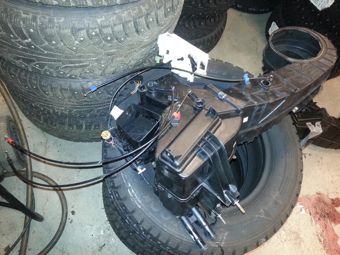

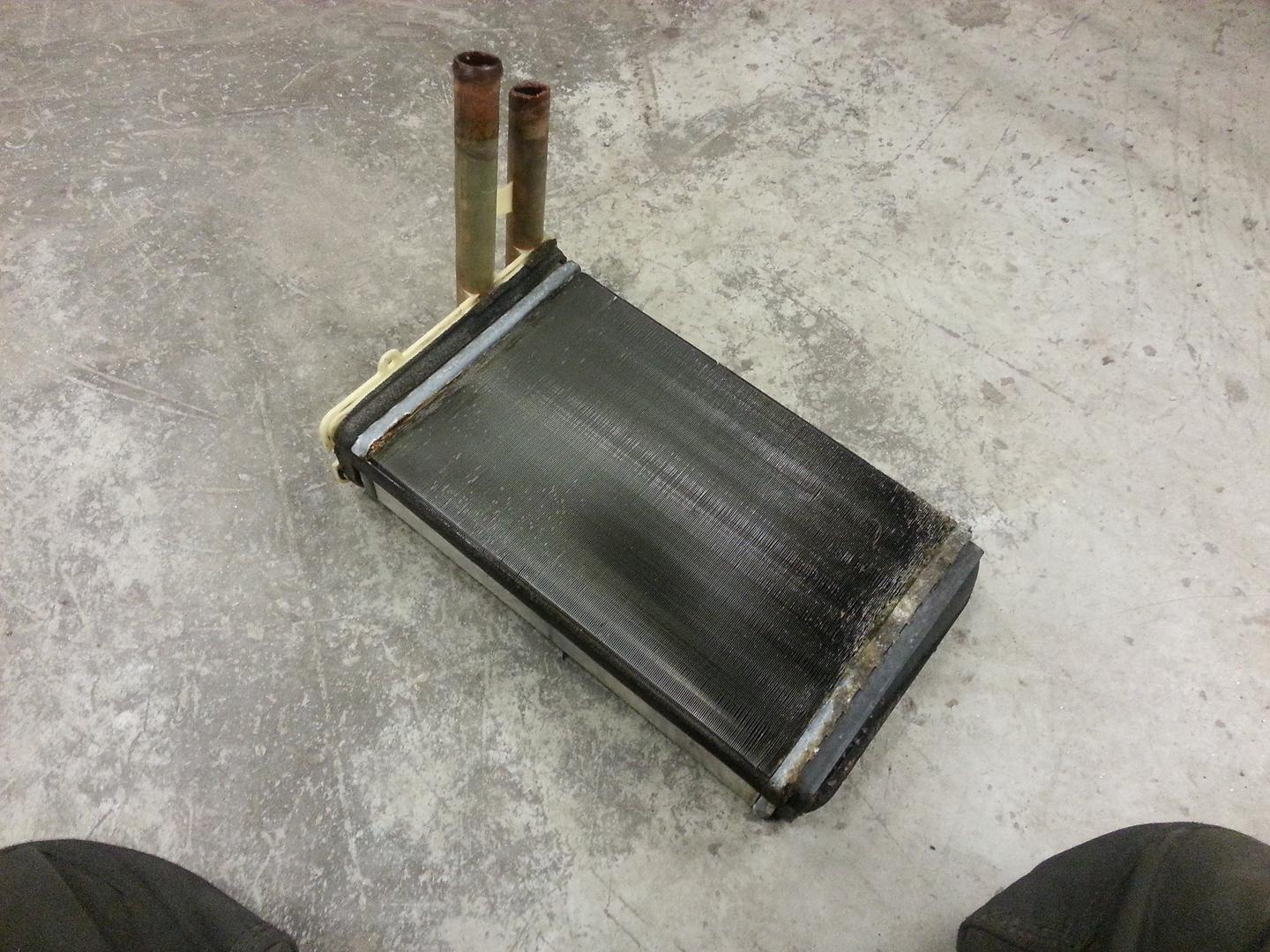

    Tuossa tuli vähän tutkittua auton kylmyyttä, ja tulin siihen tulokseen että kennon täytyy olla tukossa.
    Aluksi ilmasin kennoa, mutta eihän siellä oikein ilmaakaan ollut.
    Lämmönsäätö namiskalta oli niskat nurin, mutta vaikka käänsin käsin kaikki läpät oikeisiin asentoihin, ei homma muuttunut miksikään. Koitin myös sulkea "turhia" linjoja, kuten öljynsuodatinjalan ja letkulämmittimen letkit, mutta ei toivottua vaikutusta lämpöihin. Tarkistin myös kameralla lämmityslaitteen moottorin reiästä, että kennon edessä ei ole mitään ylimääräistä estämässä ilmaa kulkemasta. Myöskin ilmakanavat on ehjät ja kunnolla paikoillaan.
    Kun puhallin on 2-nopeudella jaksaa hiljakseen lykätä haaleaa lämpimähköä ilmaa, mutta jos laittaa 3-nopeuden, on ilma enemmänkin kylmän haaleaa. 4-nopeudella tuleekin jo sitten kylmää.
    Onko muut samaa mieltä, että kenno olisi tukossa? Noh, vaihtoon tuo menee nyt kuitenkin, sillä päätin katkaista kennon sisäänmenoputken vielä kaiken muun päälle...
    Pesin tuossa jo valmiiksi yhden kotelon, johon ajattelin hankkia uuden Behr merkkisen kennon, JOS tuossa kolaroidussa passatissa on kenno päässyt jo huonoon kuntoon.
    Lisäksi kunnostaa tuon lämmityslaitteen moottorin joka on toimiva, mutta jos sen rasvaisi ja puhdistelisi varmuuden vuoksi. Hiilet tuossa moottorissa oli vielä ihan uuden veroiset, eikä hiilen vastineeseen ollut kulunut uria.
    • #92

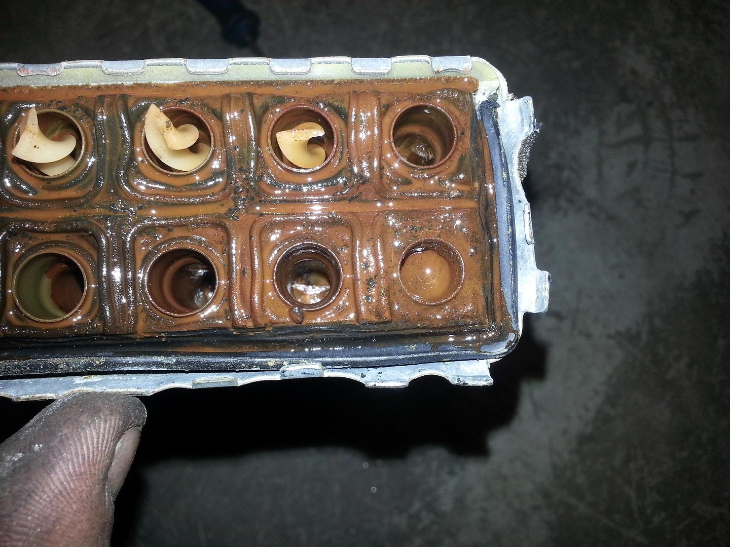

      Kenno vaihtoon vaan suosiolla. Voi olla myös päädyn sisältä erotin rikki niin että neste pyörii vain päädyssä käymättä juuri varsinaisen kennon läpi.

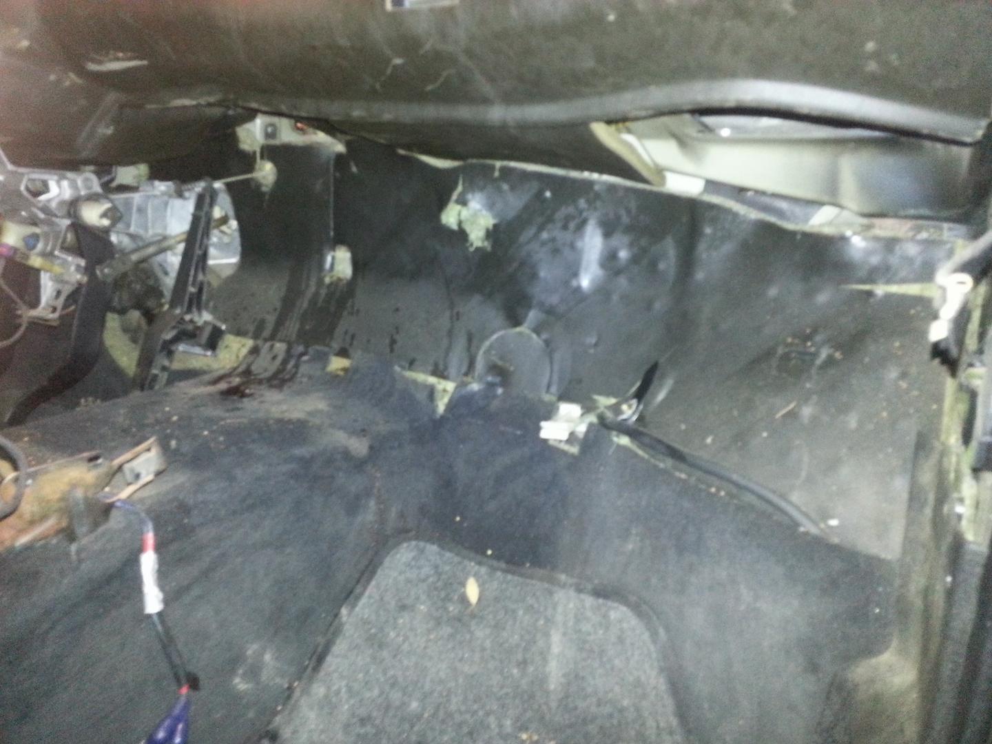

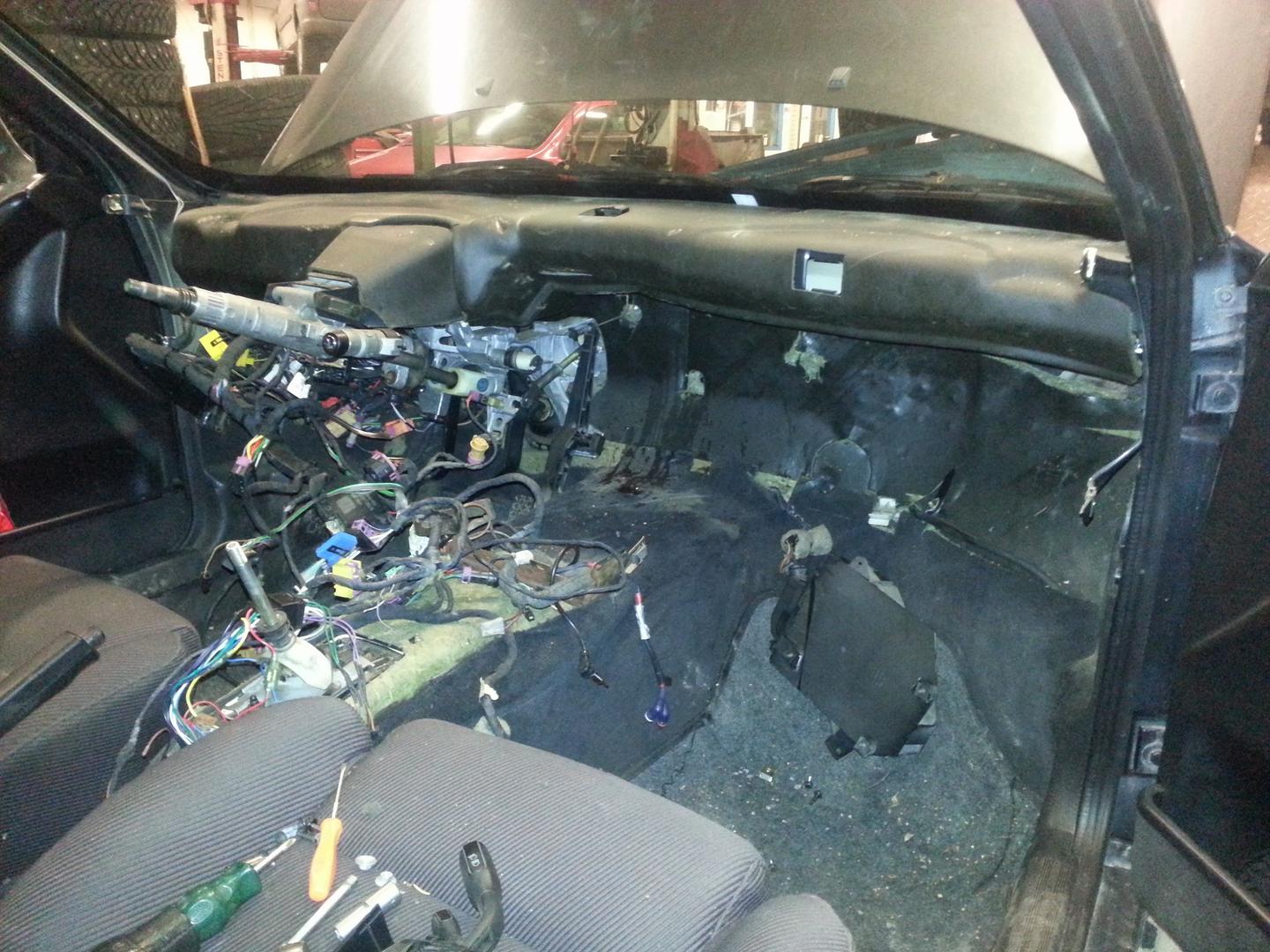

      Jos ei ole paljon jälkiasenteisia hälysähköjä tai radiosähköjä niin kojelauta lähtee reilussa tunnissa. Ei ole siis ihan niin iso jumppa kuin monesti mielikuvissa.
      • #93
        Heh.. Kyllä mulla meni kennon vaihtamiseen melkei 5h :) Tosin tosta mun kulkineesta löytyy Hälyt ja humppavehkeitä jne.. Toivottavasti en ihan heti joudu samaa tekeen uudestaan. Mihinkään autoon :)
        • #94
          Kyllä siihen ekalla kerralla saa melkein sen yhden työpäivän varata. Muutenhan se ei niin mahdottoman hankala homma ole, kunhan vaan löytää puhallinkanavien ruuvit. :) Sanoisin kuitenkin, että kannattaa uusi kenno ostaa suosiolla, taitaa viitisen kymppiä maksaa hella/behr-valmiste.

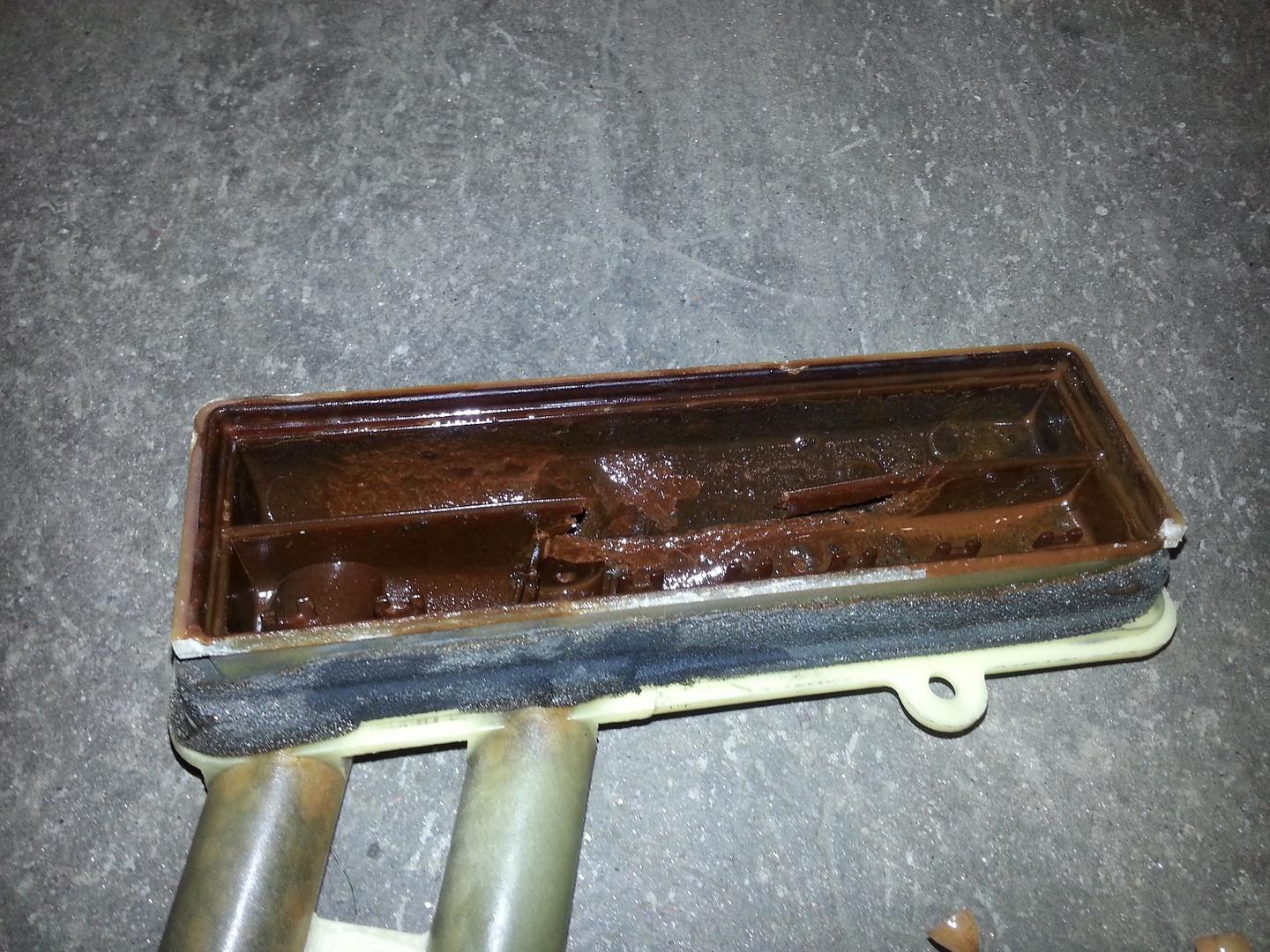

            • #96

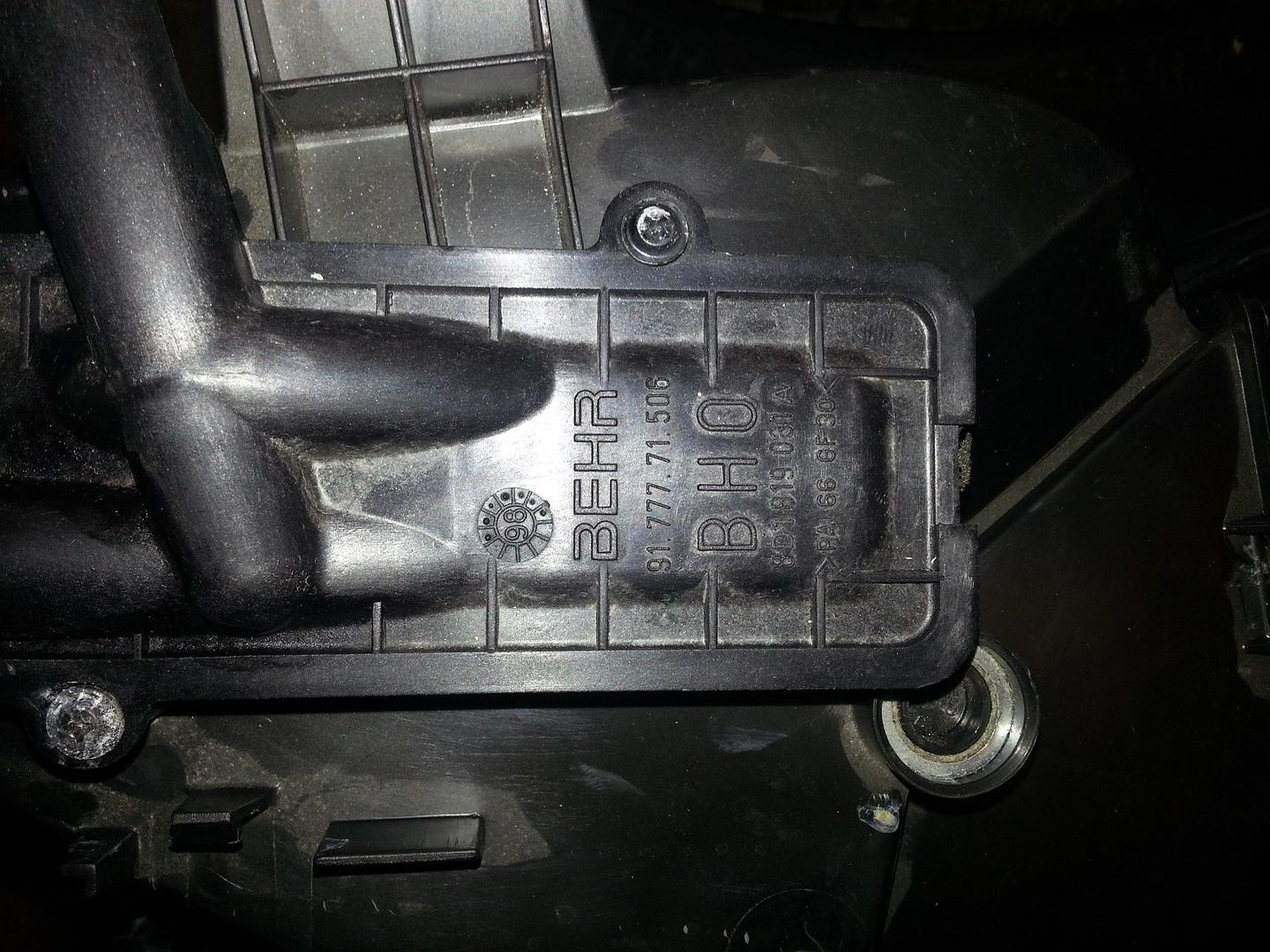

              No nyt on kenno vaihdettu, ja porkkis oli oikeassa, eli päädystä oli erottajasta kadonnut pala.
              Olin pihi, ja laitoin sinne tuosta kolari passatista Behr kennon, kun oli kaikinpuolin hyvässä kunnossa, eikä siitä saanut letkulähtöjä puristettua rikki.
              Tuossa kennoa vaihtaessa meni vajaa 3 tuntia kaikkineen, eli pesin kaikki ilmakanavat, rasvailin moottorin ja vaijerit. Jos tuo nyt antautuu uudestaan, niin laitetaan sitten uusi kenno. Pitääkin heti huomenna käydä tilaamassa uusi varmuuden vuoksi, kun ei tuo behr merkkisenäkään nyt niin hirveän hintainen kahalla ollut.
              Oli muuten ensimmäinen kerta kun vaihdoin kennon tälläiseen, mutta onneksi näitä typ89 audeja on tullut purettua osiksi 5kpl :D

                          Kahalta saa lämmityslaitteen kennoa Behr merkkisenä osanumerolla 8FH 351 311-421, ja hintaakin taisi olla tinkimättä about 83€. Sama kenno Audi 80/90/coupe/S2 menee oli sitten ilmastoinnilla tai ilman.

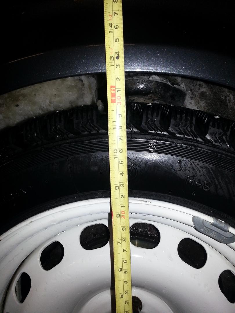

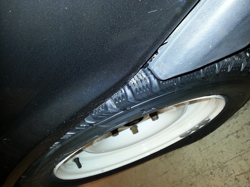

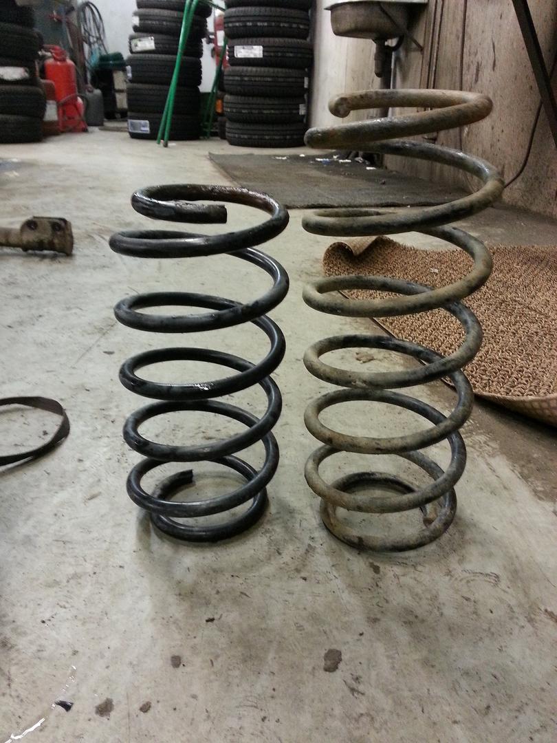

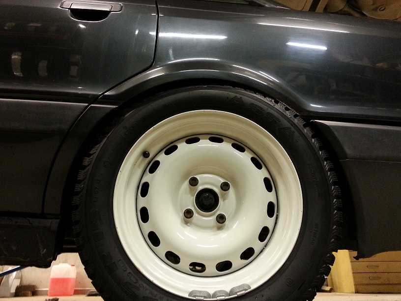

                                  Tänään tuli tuossa töiden päätteeksi laitettua "vakio" jouset auton alle, kun meinaa tuolla radalla vähän raapia kaariin näillä vanteilla. Tässä autossa on siis tehtaan sport alusta, joka on aikapaljon matalampi, kuin tuo normaali alusta.
                                  Liitteinä muutama kuva joista kuva1 on lähtötilanne, kuvat 2-3 mitat navan keskeltä kaaren reunaan ja kuvat 4-5 sport jousien ero vs. "vakio".

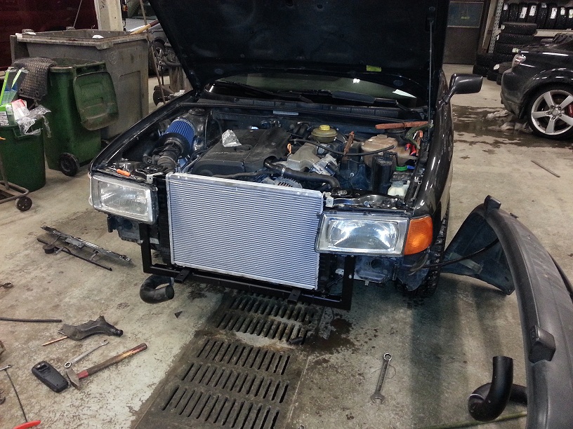

                                  • Sattui sopivasti löytymään intoa ja aikaa viime viikolla tuohon jäähdyttäjän vaihtoon, ja niinhän se sinne saatiin survottua.

                                    Tilaa ei ollut kyllä yhtään liikaa, sillä tuo a4:sen jäähdyttäjä on aikalailla tuon "reiän" kokoinen joka ajovalojen väliin jää.
                                    Alapalkki meni uusiksi jälleen, mutta nyt saattaa saada laitettua tuon hinauslenkin takaisin, sillä tuo palkki näkyy nyt tuosta puskurin alaritilästä läpi.
                                    Samalla jäi pois tuo "keulinta" tuki ja moottorin kumityynyt sivuille vaihtui volvo 240 mallisiksi. Oikeaa moottorin korvakkoa joutu lyhentämään pari senttiä, sillä moottori tuli vähän huonoon asentoon ja imusarjan päässä oleva nippa osui pääjarrusylinteriin. Vanha orggis kumityyny oli jo vähän ehtinyt 20 vuoden aikana lässähtää, eikä enää ollut oikein mitoissaan. Päivitys oli kerrassaan onnistunut, sillä eipä nuo lämmöt enää karanneet, vaikka umpihangessa koitin huudattaa.

                                    Jousien vaihto ei tuottanut haluttu lopputulosta, sillä auto on nyt kyllä korkeampi, mutta on myös löysempi. Ongelmakohta ei siis kadonnut tässäkään mihinkään, sillä edelleen joustaa sen verran että pyörä osuu kaaren nurkaan. Niin taidanpa vaihtaa nuo sport jouset takaisin.
