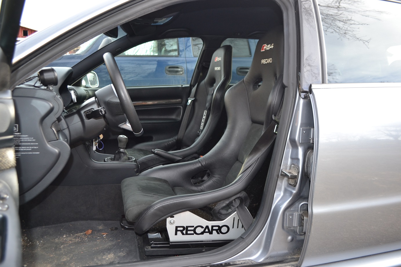

          • Millaiset kiskot hommasit noille penkeille?
            • Kiskot tuli penkkien mukana Englannista.. Olivat ihan normi A4 b5 tarkoitetut kiskot. Jouduin kyllä modaamaan niitä aika tavalla, että sain istumakorkeuden mieleisekseni.
              • Olisiko kuvia kiskoista? Sekä modauksista?
                • Kuvia ei kiskoista ole, mutta voin ottaa niitä kun ehdin.

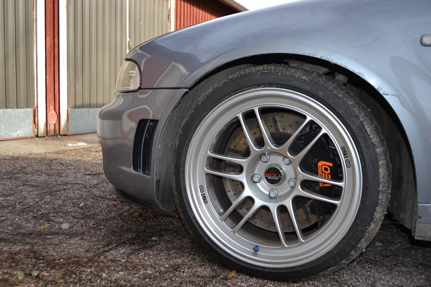

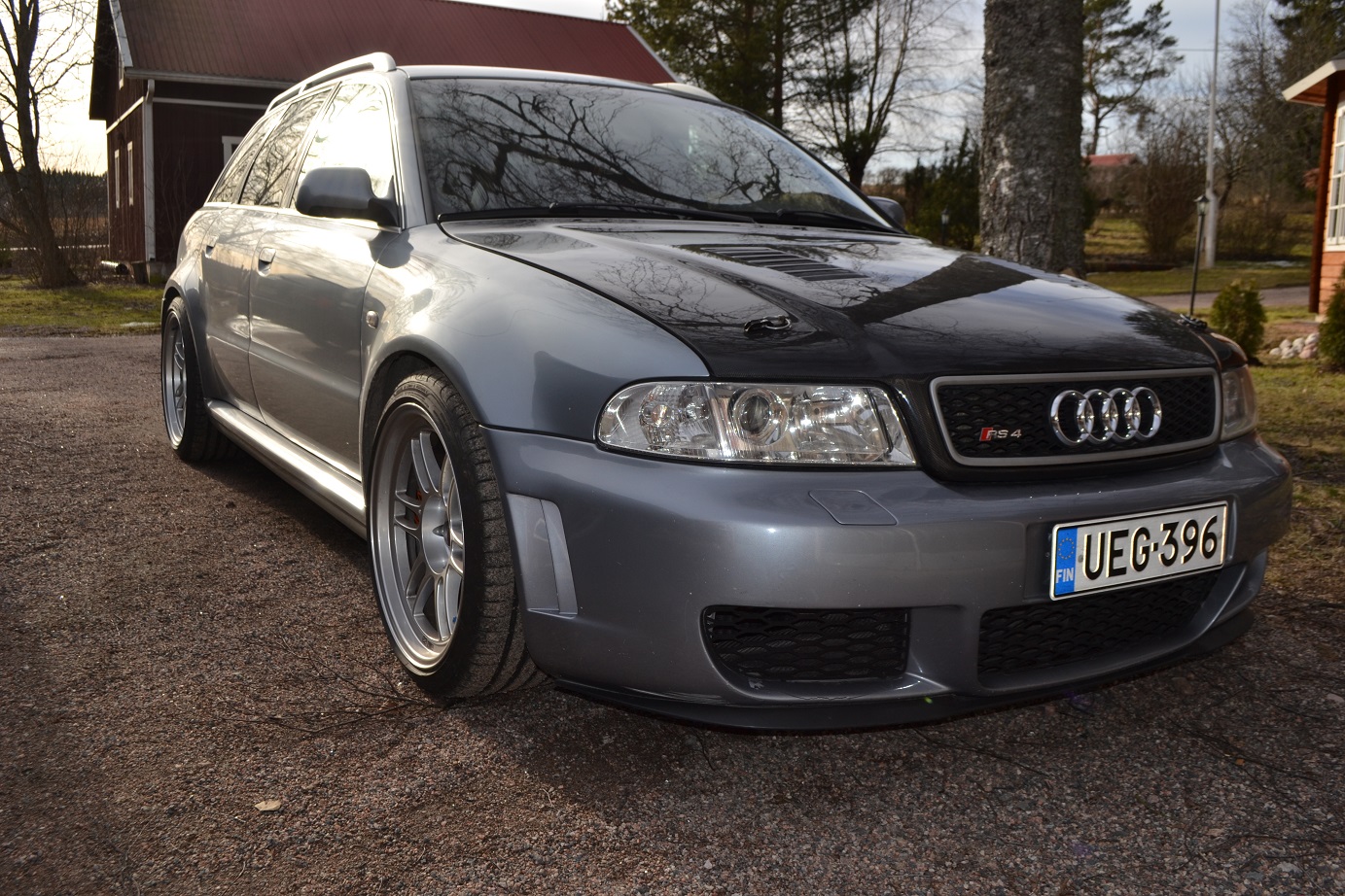

                    • Talutin RiSan pihalle pitkästä aikaa..
                      Jotain pikku hifistelyjä tuli tehtyä talven aikana.. Ja osa kamoista varttuu vielä laittamista..

                        • Nyt keveni ja kulkee:) ja pysähtyy kanssa! Meneekö ritilöiden välistä miten vettä konehuoneeseen pesussa/sateessa? Maalaas noi recaron jalustat mustaksi, niin ei pompi silmille.
                          • Meinaatko leimata noiden penkkien kanssa? Kun ei ole enään turvatyynyjä penkeissä, niin tuleeko sanomista?
                            Penkin jalusta korin väriin ja vaikka valkosella tuo teksti :)

                              Tarkoitus olis leimata tuo noilla penkeillä. Käsittääkseni se pitäis olla jopa mahdollista..
                              • Noilla penkeillä on saanut RS4ta tehtaalta (clubsport), ei ongelmaa katsastella. ;)
                                • Pole positionit on tyyppihyväksytty B5, joten todistuksen kanssa ainakin menee läpi. Kerran katsuri kysyi ja lykkäsin sen saksankielisen lehtisen käteen. Vilkaisi sitä ja sanoi, menee liian vaikeaksi ja asia jäi siihen:)
