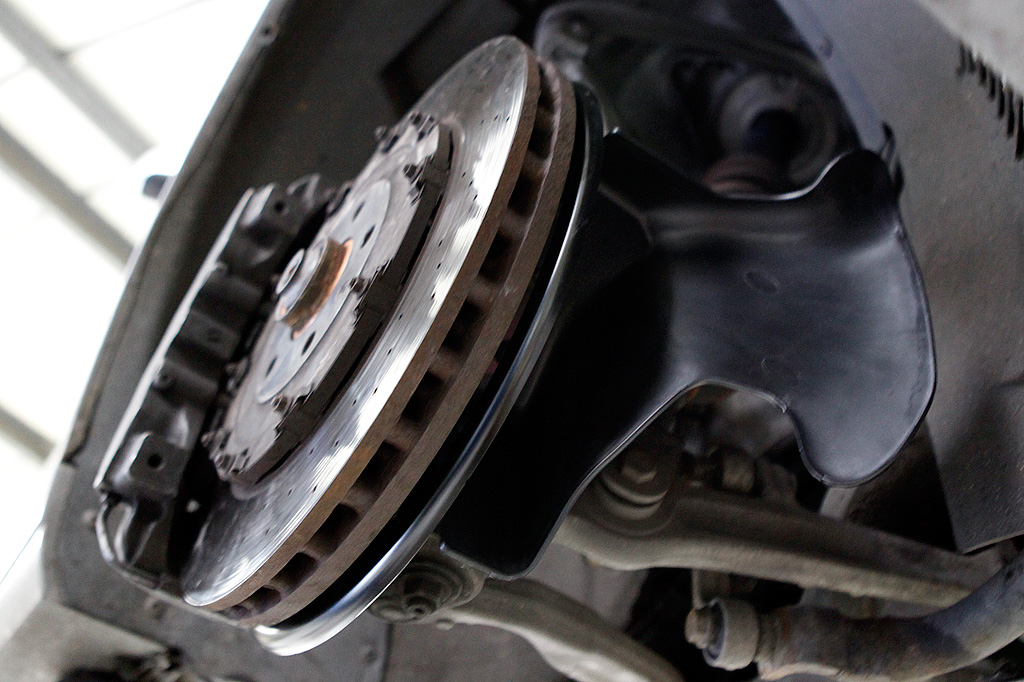

                                                Matkahuollossa tuli tänään
                                                RS4 b7 etujarrut ja samaisesta vehkeestä ratti..
                                                Kiitti Kallelle nopsasta toimituksesta..
                                                Joulun pyhät vois sit viettääkkin tallissa.. ;)
                                                • Ey muuten tule pettymään jarruista... Saattaa olla että haluat isomman pääsylinterin, jos et tykkää sellaisista pehmeistä jarruista, minä kyllä tykkään.

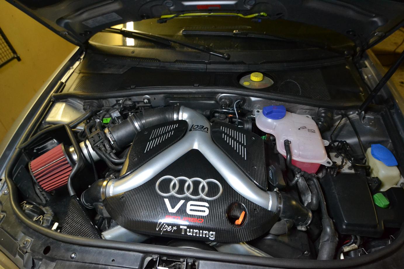

                                                      - Konehuonetta siistitty uudella paisuntasäiliöllä ja akun suojakannella sekä
                                                      suojakannen ympärillä olevalla peitelevyllä. Puolakonversio ja bypass
                                                      venttiilit jäävät ikävästi piiloon kuvasta.
