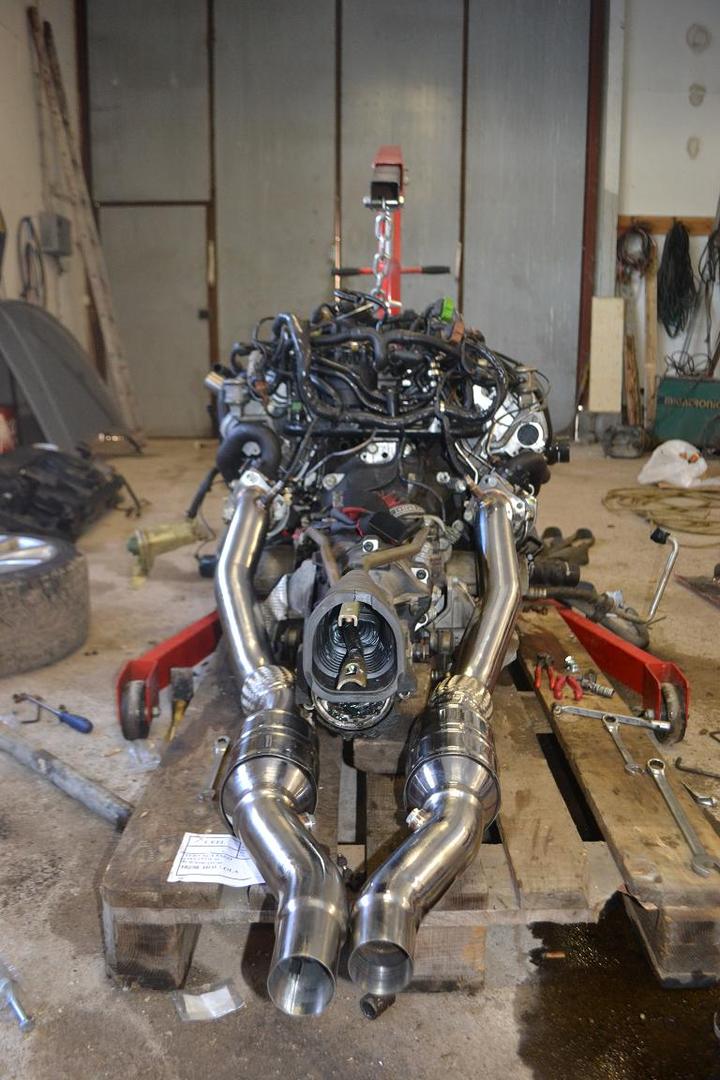

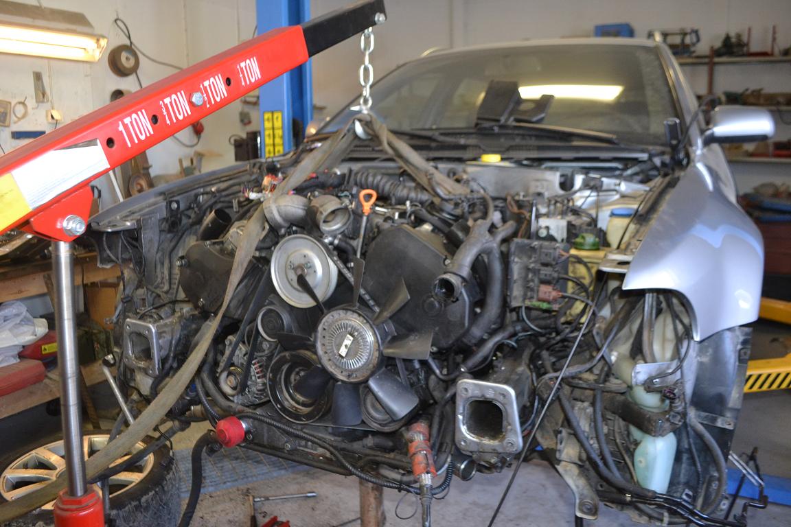

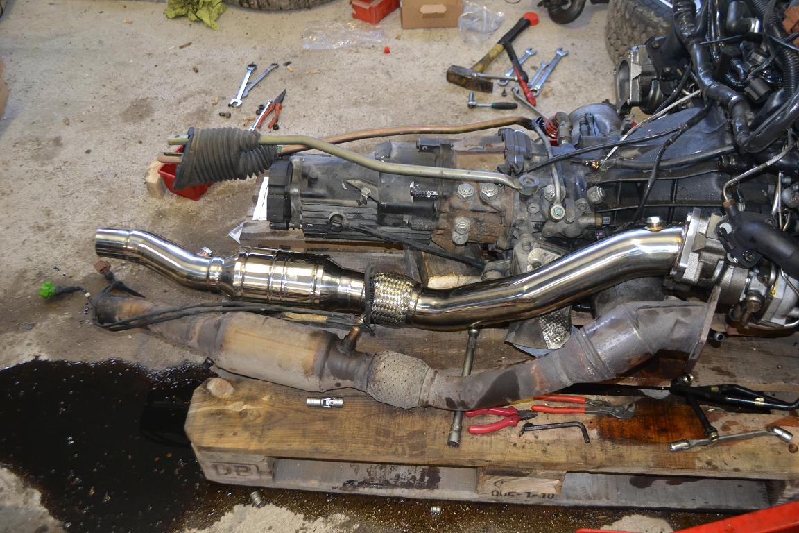

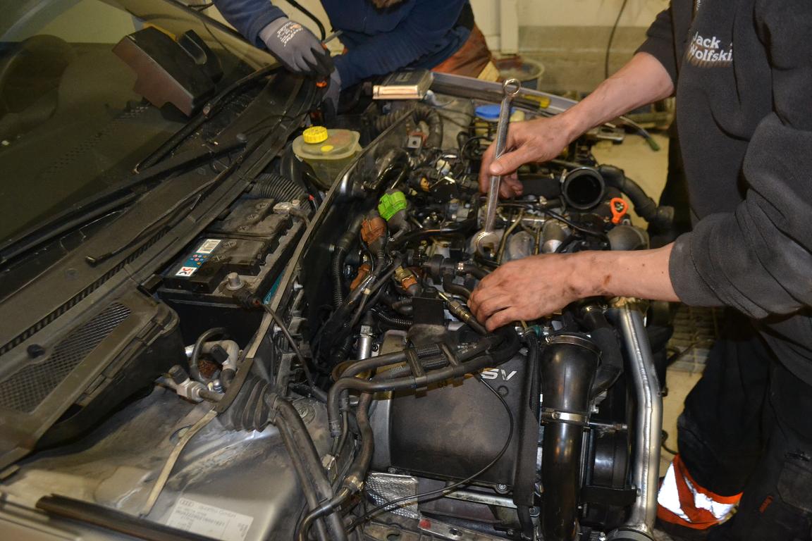

RS4 B5

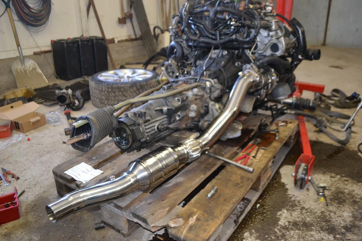

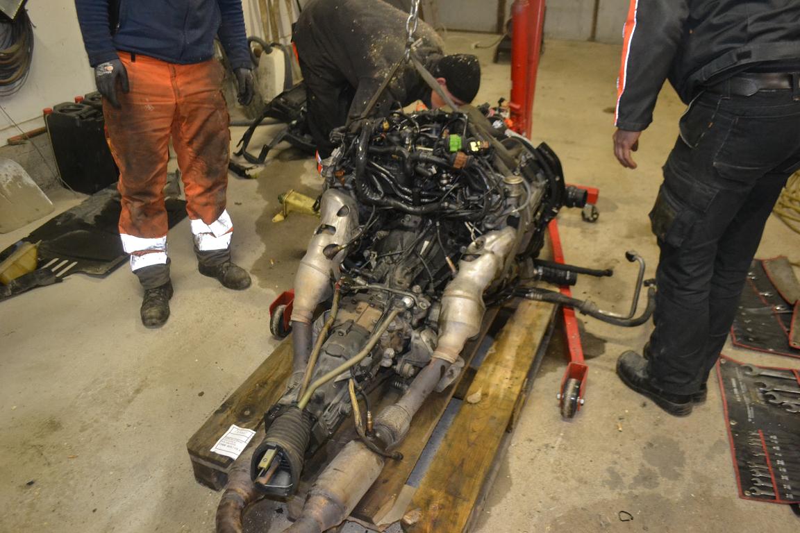

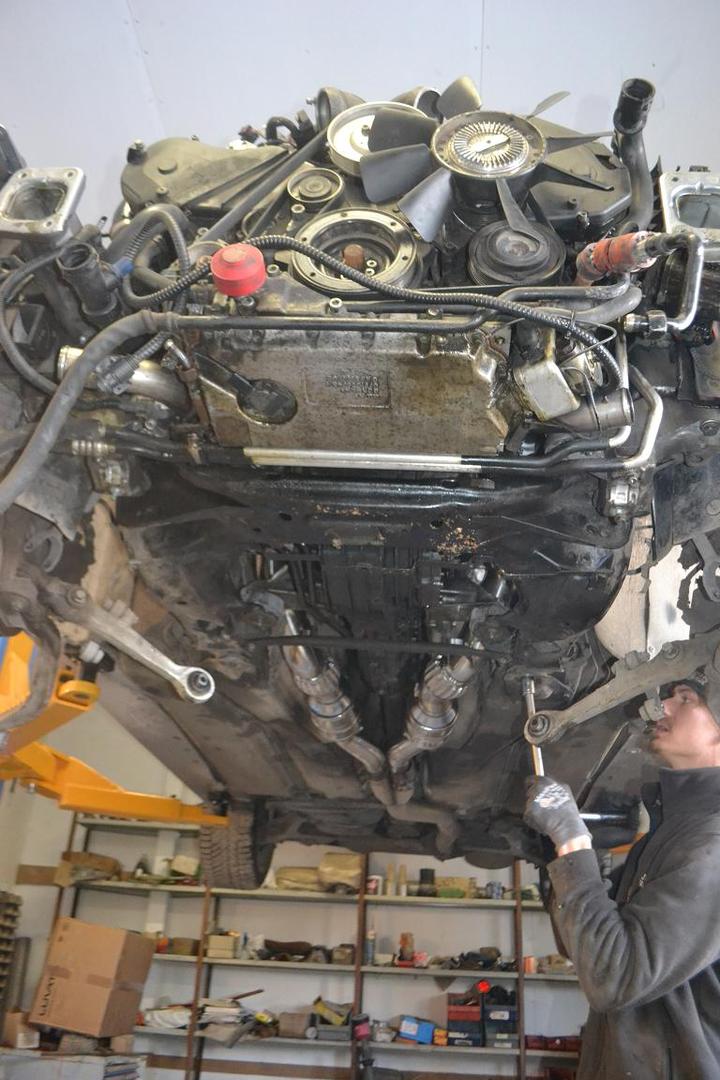

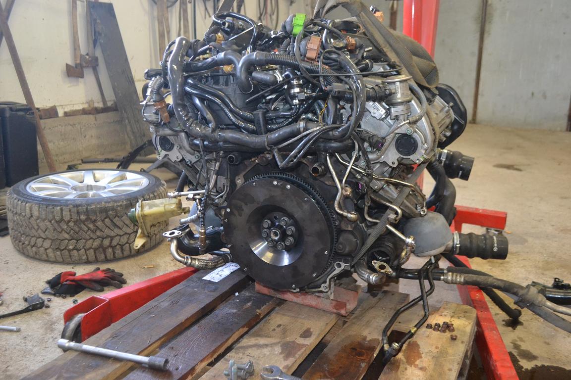

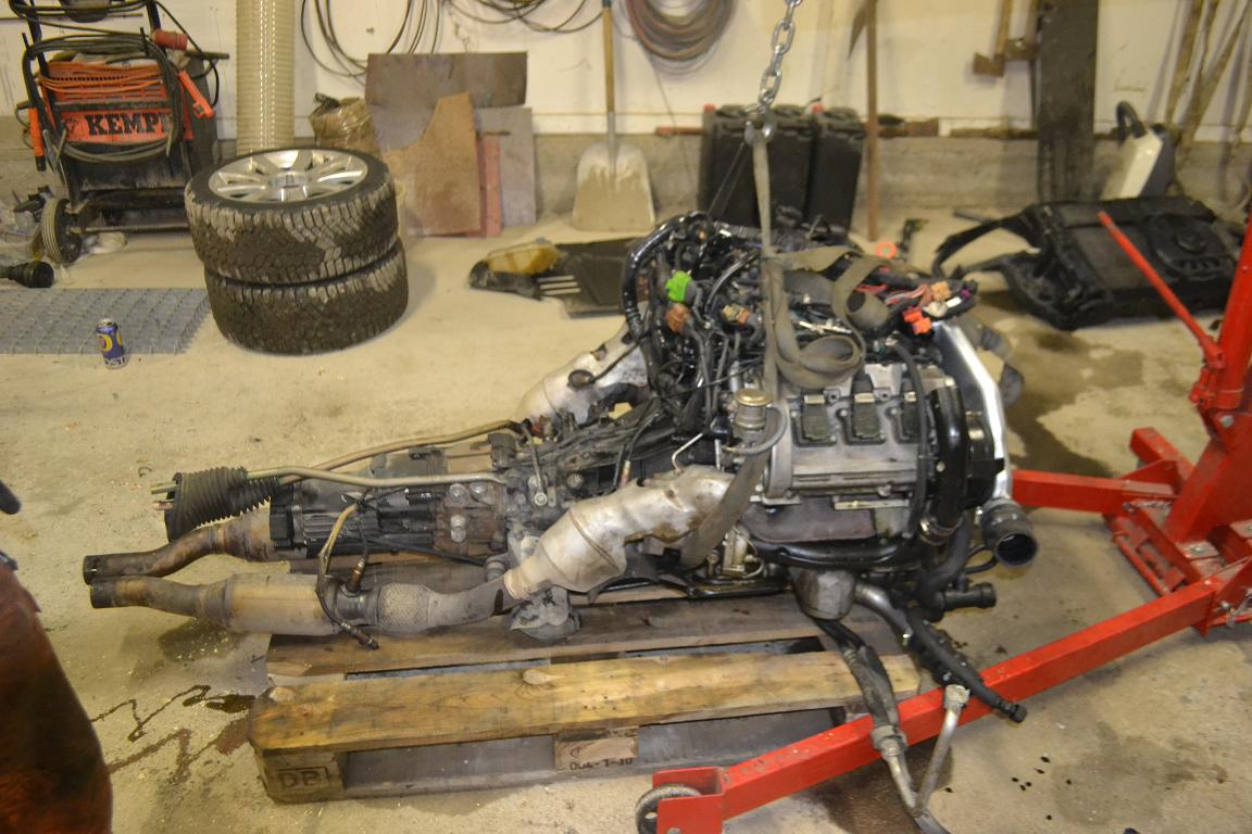

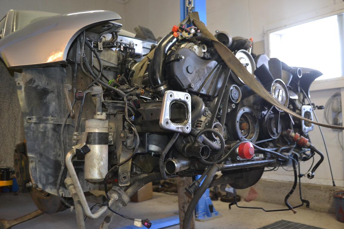

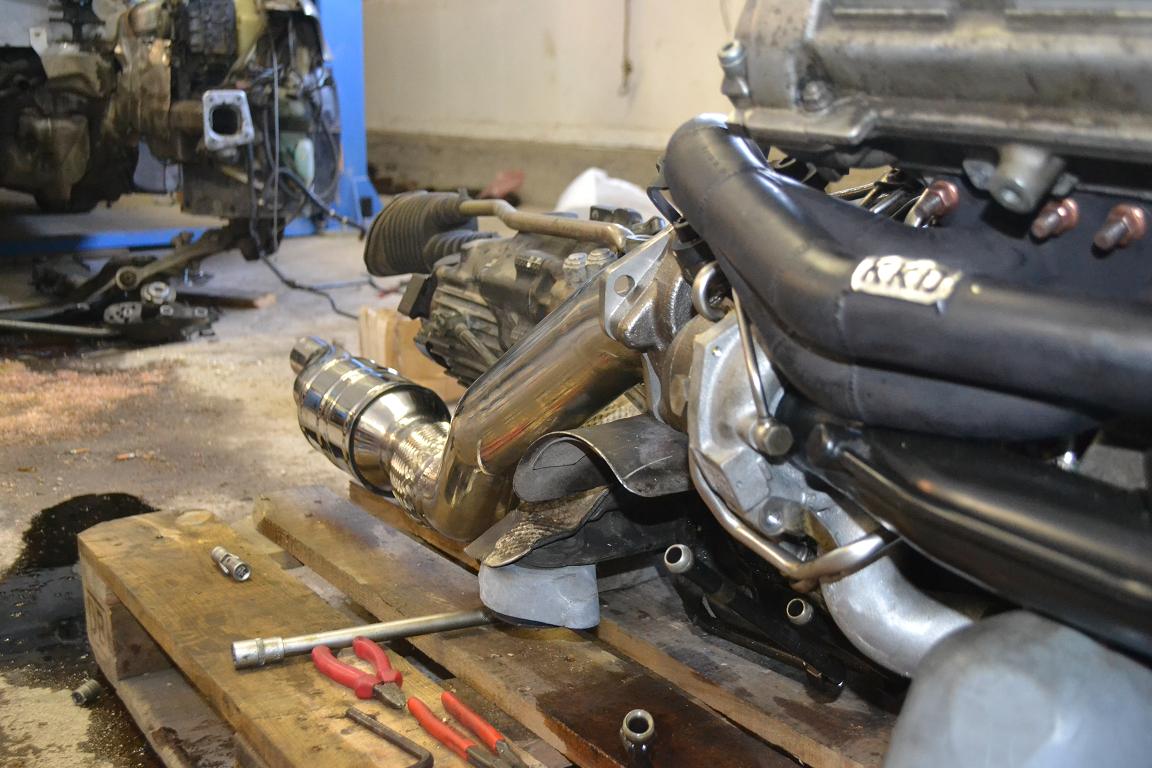

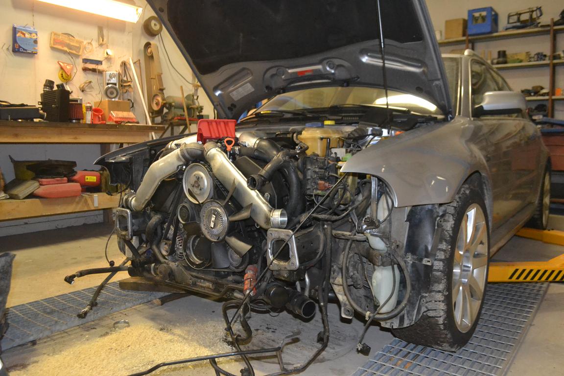

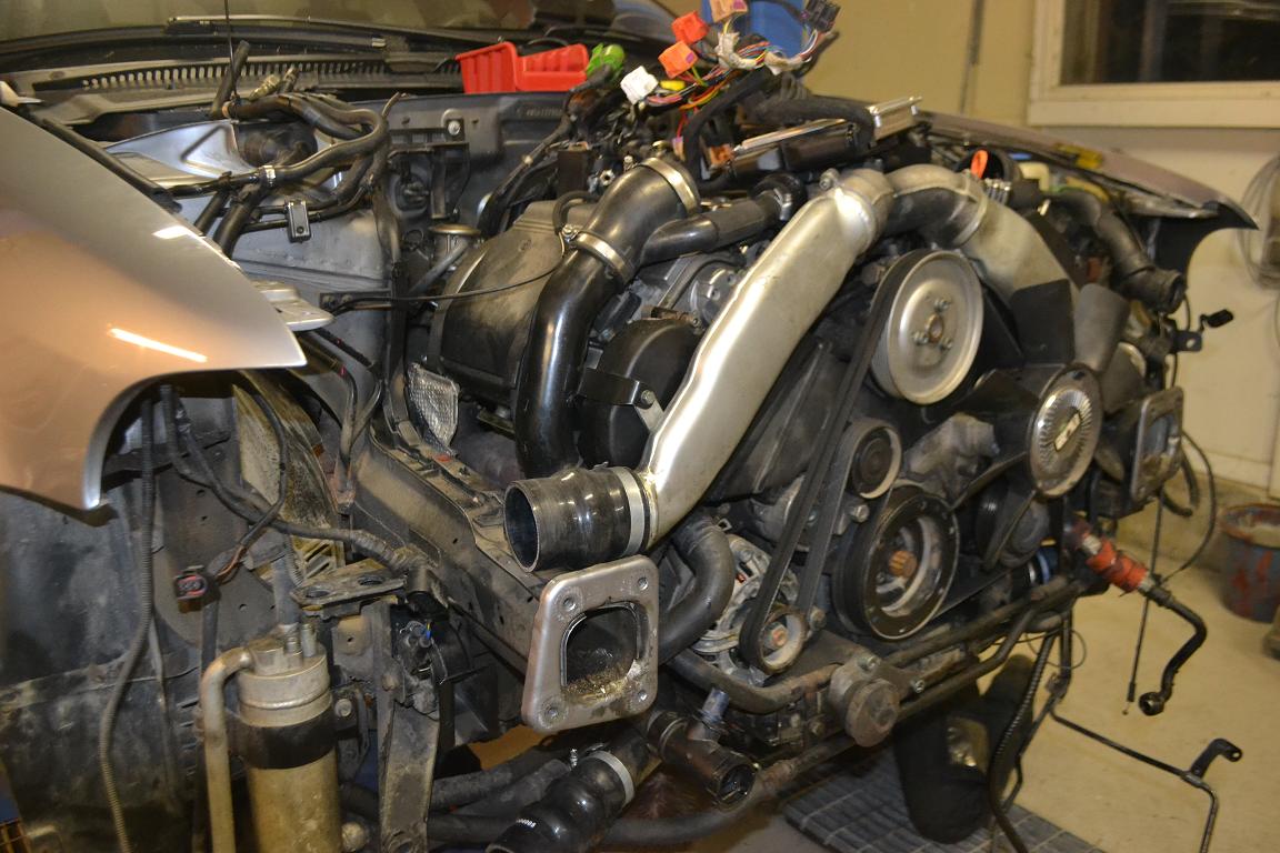

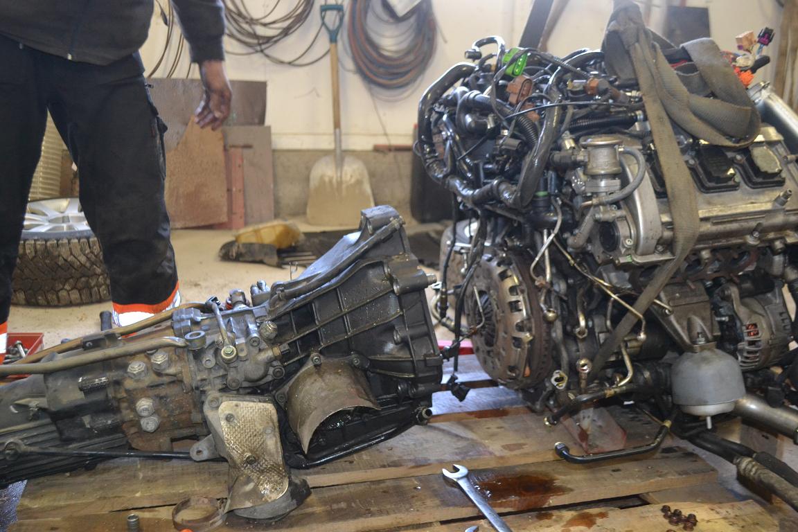

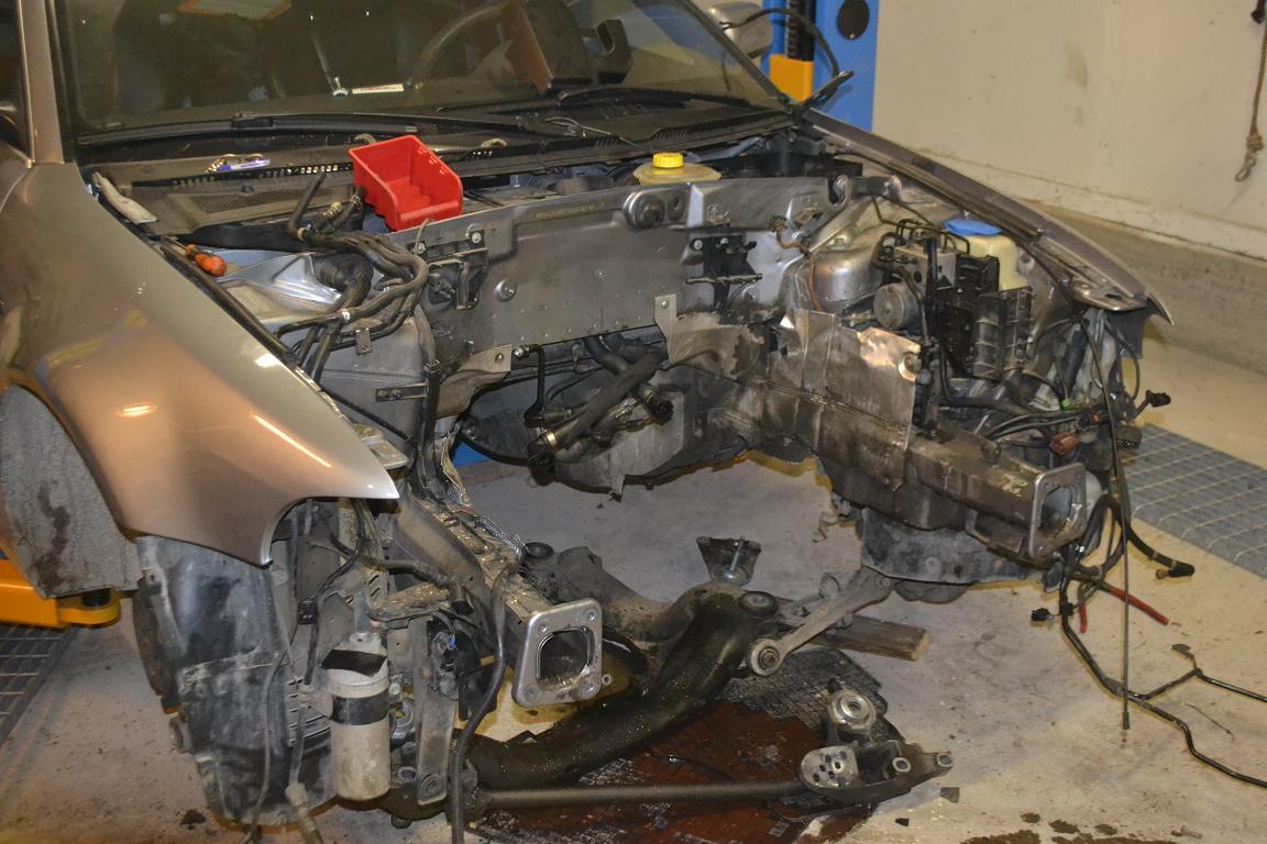

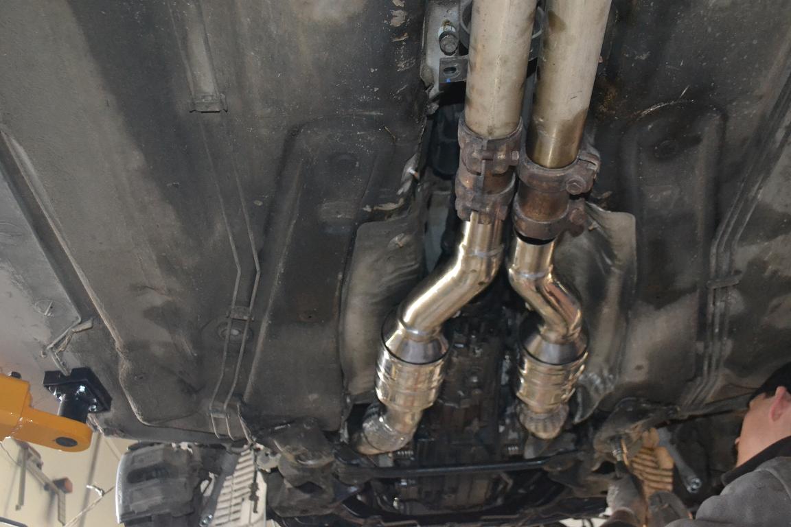

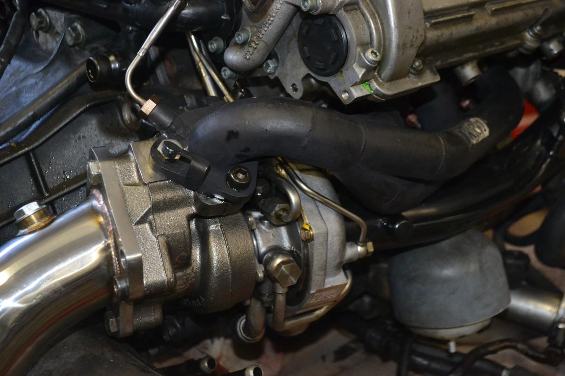

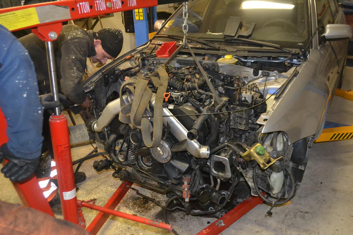

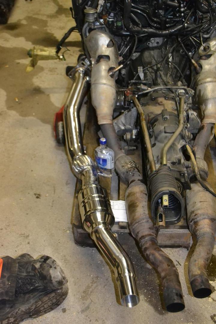

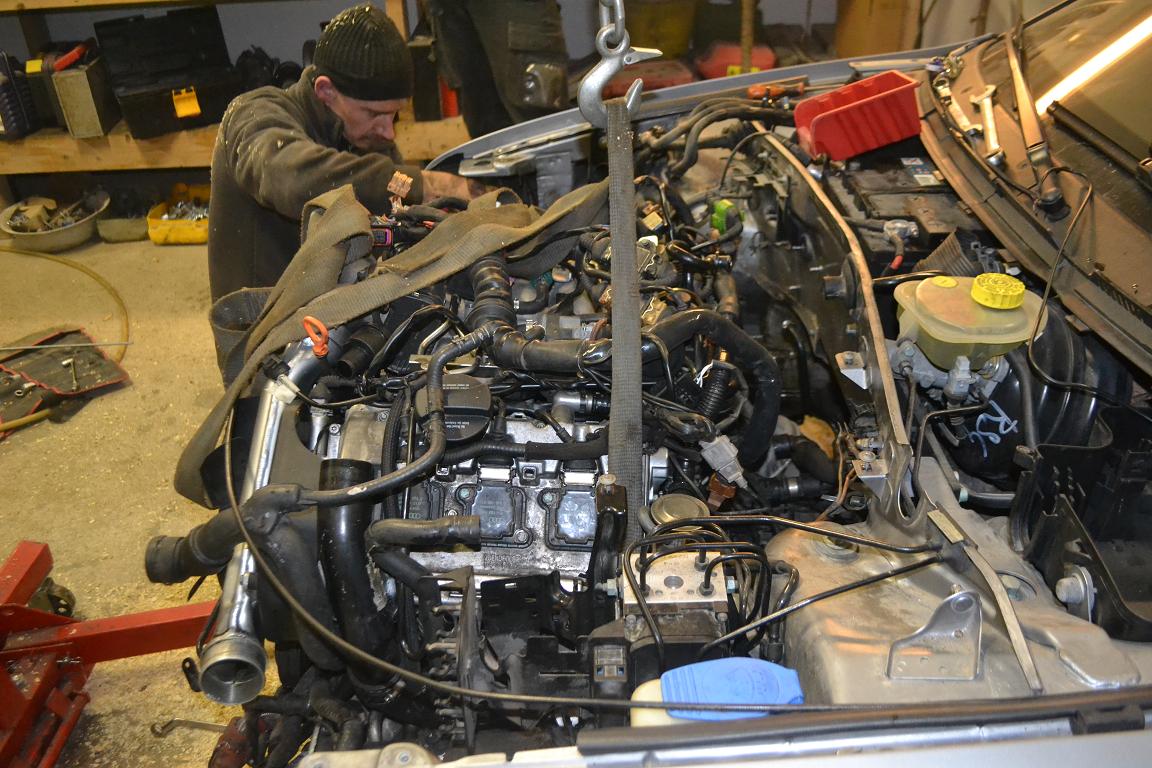

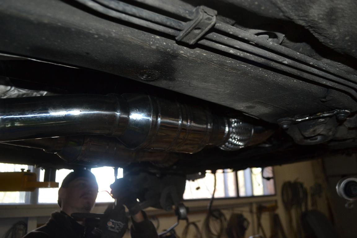

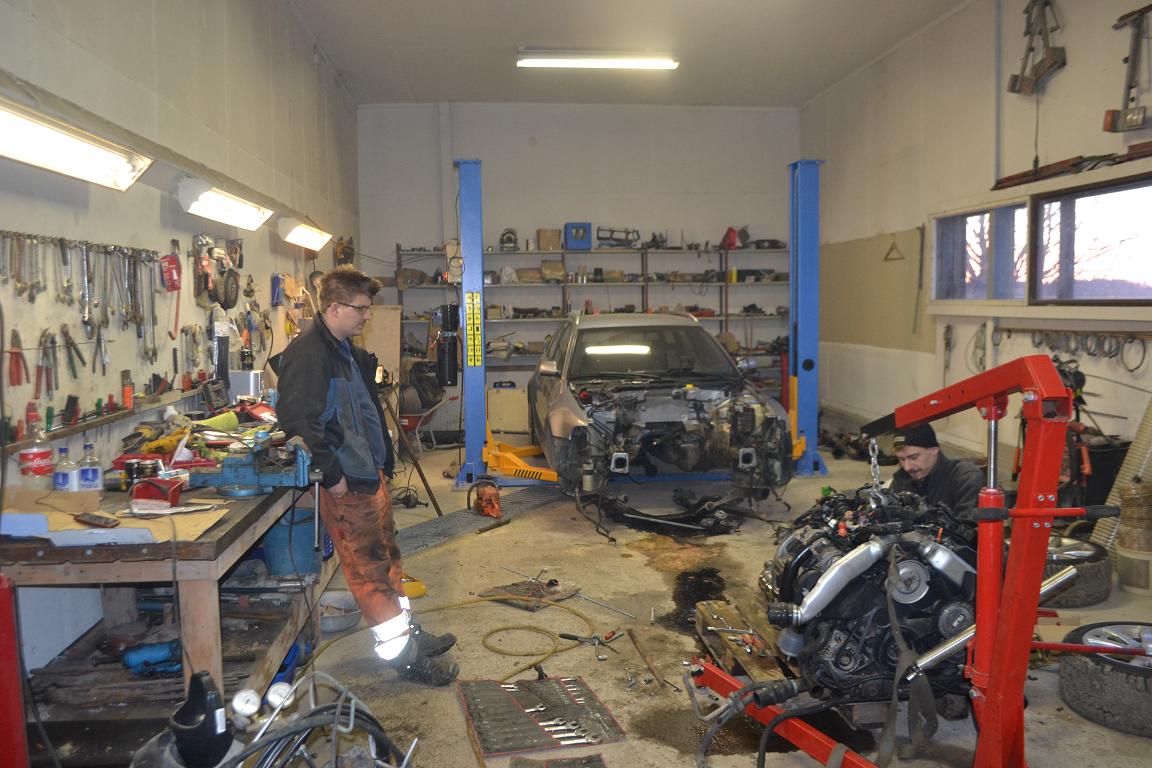

    Nyt olis vihdoin jonkinlaisia kuvia tarjolla tuosta projektista..
      Ja jotain lisää
        Parit vielä..
        Otan kuvia valmiista autosta huomenna lisää..

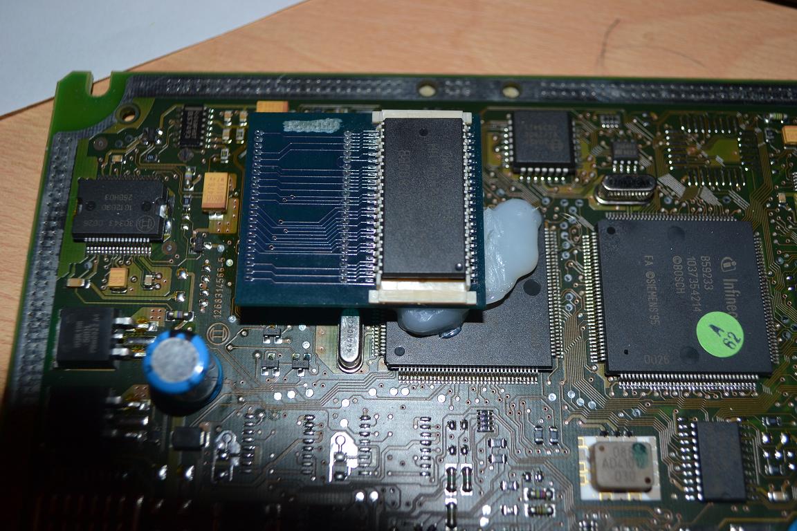

                  Itsellä on vähän, mutta tuskin sillä määrällä mitään menee rikki. Viper sanoi että ECU voi kärähtää flatshiftillä, sillä itsellä on kuulemma hajonnut. Selitti sitä jollain pääteasteiden kärähtämisellä, en muista tarkasti. Paukulla tarkoitetaan varmaan launch-controllia. Se toimi myös ihan kivasti, mutta silläkään en montaa kertaa autoa enkä renkaita rääkännyt. Iloisesti se irtoaa viivalta :)

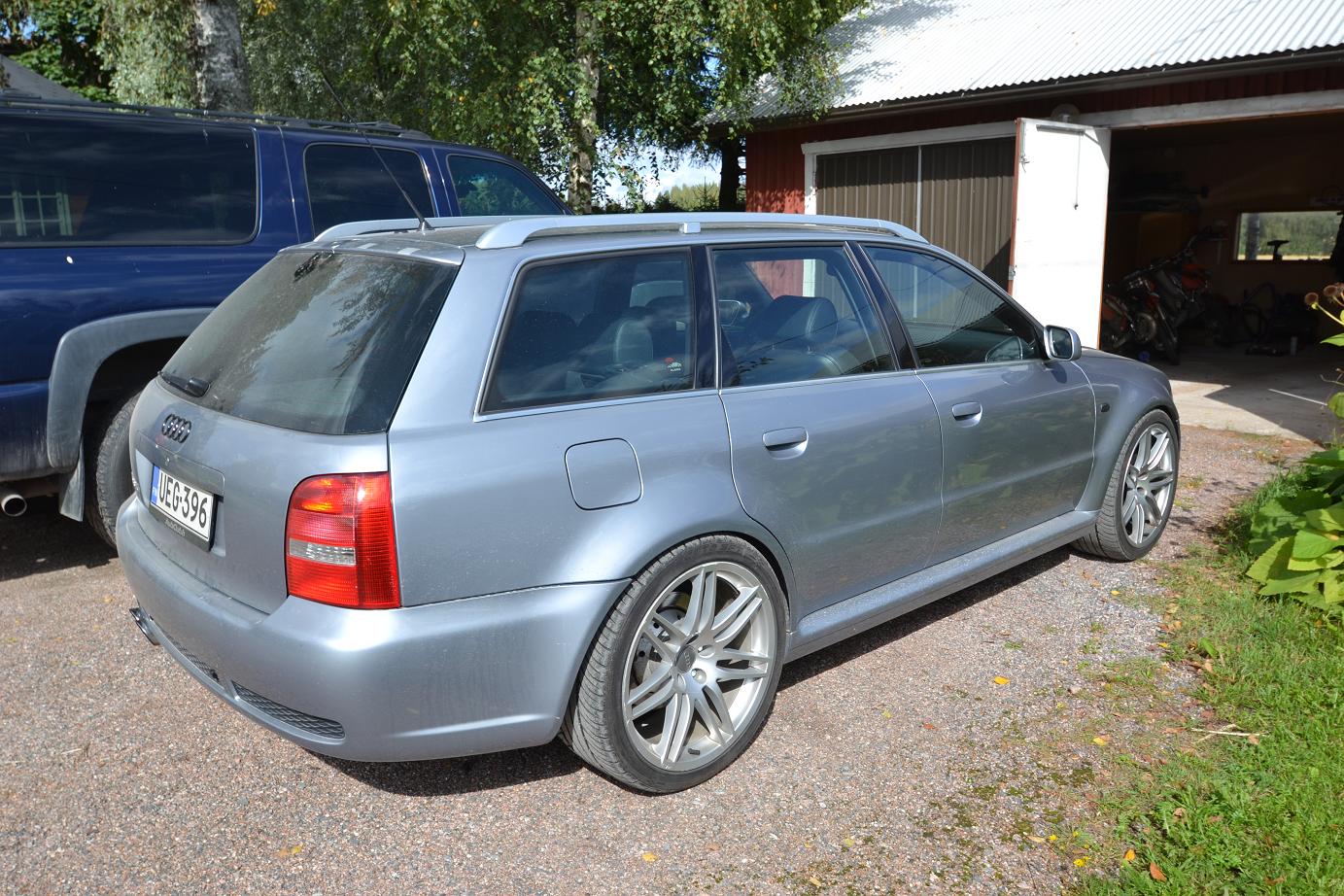

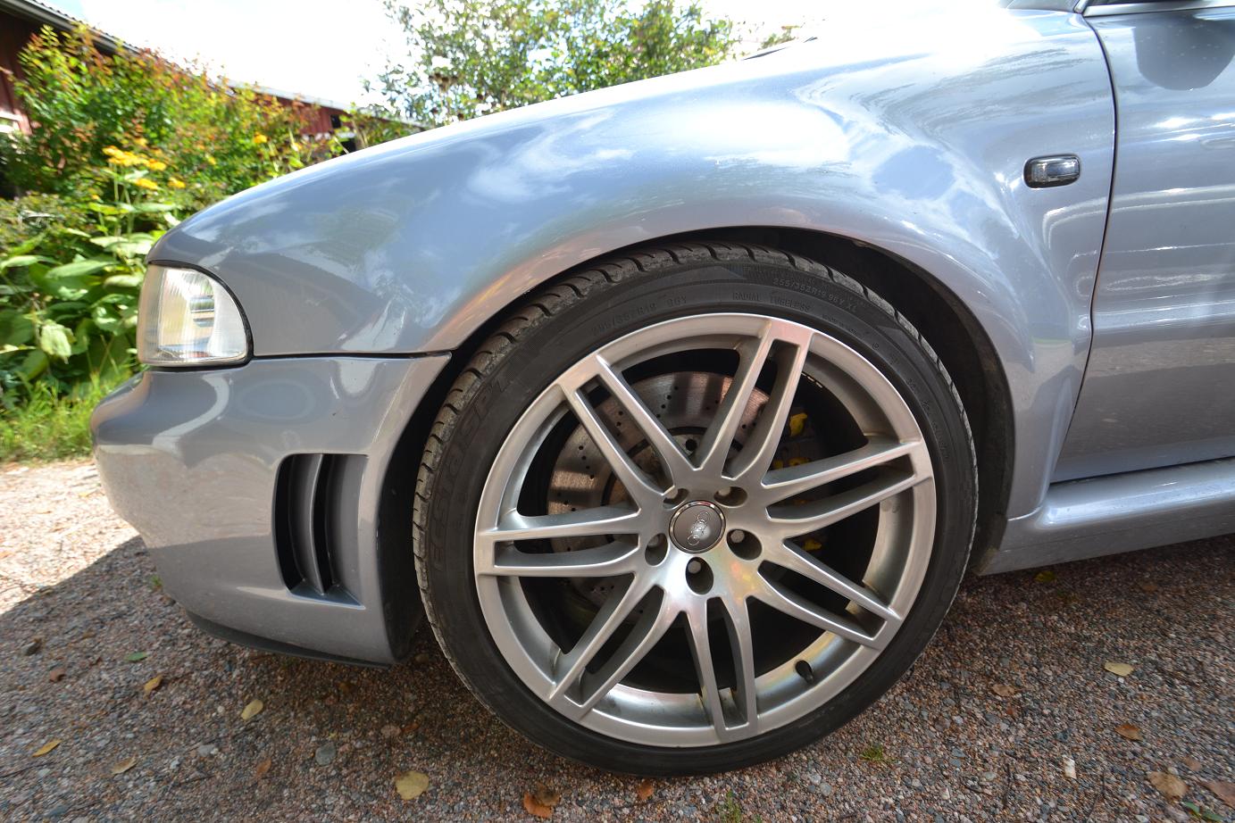

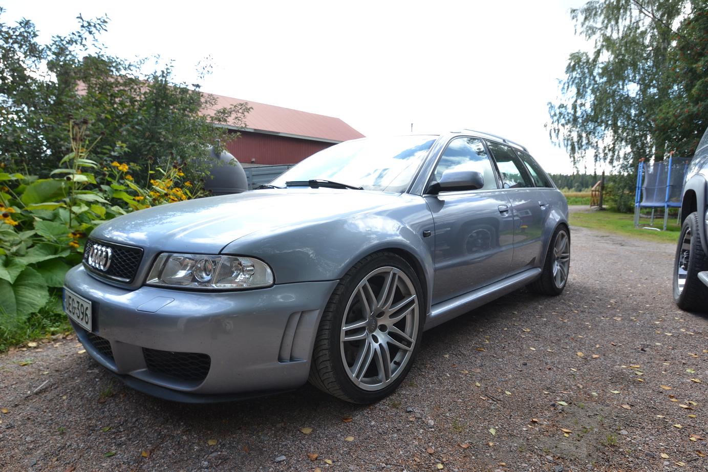

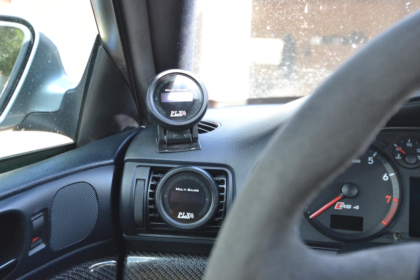

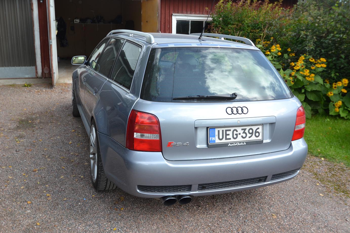

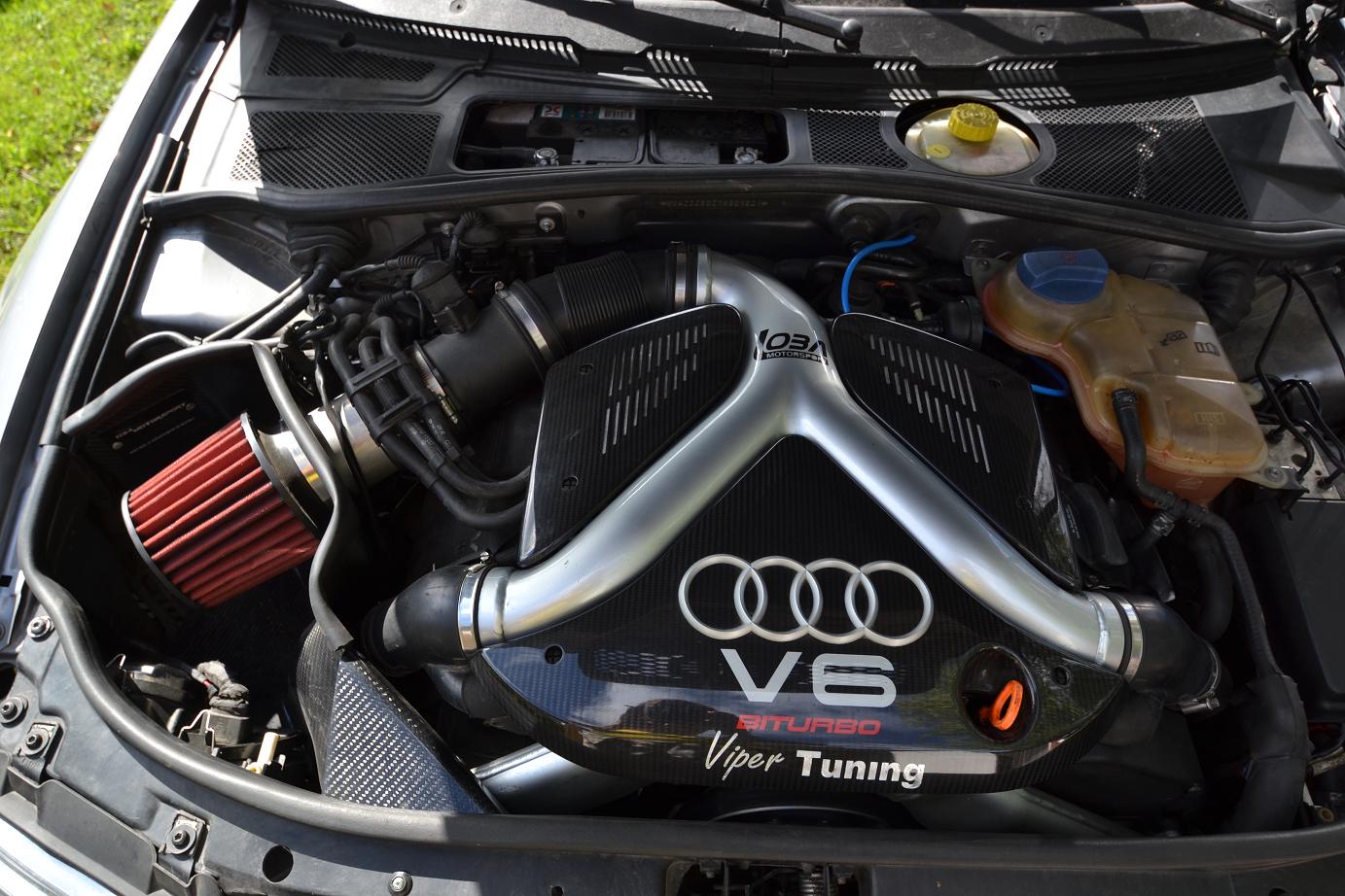

                                          Tuossa olisi jotain kuvia (puoli) valmiista vekottimesta..
                                          Takaspoileri puuttuu vielä kuvista, ku edellinen repesi irti Lappeenrannassa 26.5...

                                            Nyt on pakko sanoa, että asiallinen toteutus :)
                                            • #82
                                              Paisuntasäiliö vähän pistää silmään ;) Muuten on kyllä fiksu peli!
                                              • #83
                                                Ja puuttuva akunsuojakansi =) Erittäin ryhdikäs peli muuten. Propsit vielä erilaisesta turbo päivityksestä, ei aina niitä RS6 ahtimia.
                                                • #84
                                                  Mitä vikaa niissä on? Saa suunnilleen samat tehot, ja maksavat vähemmän. Eikä niitä nyt jokaisessa vehkeessä ole, päinvastoin.
