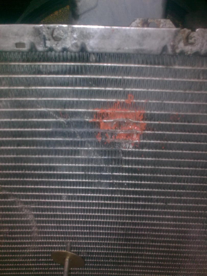

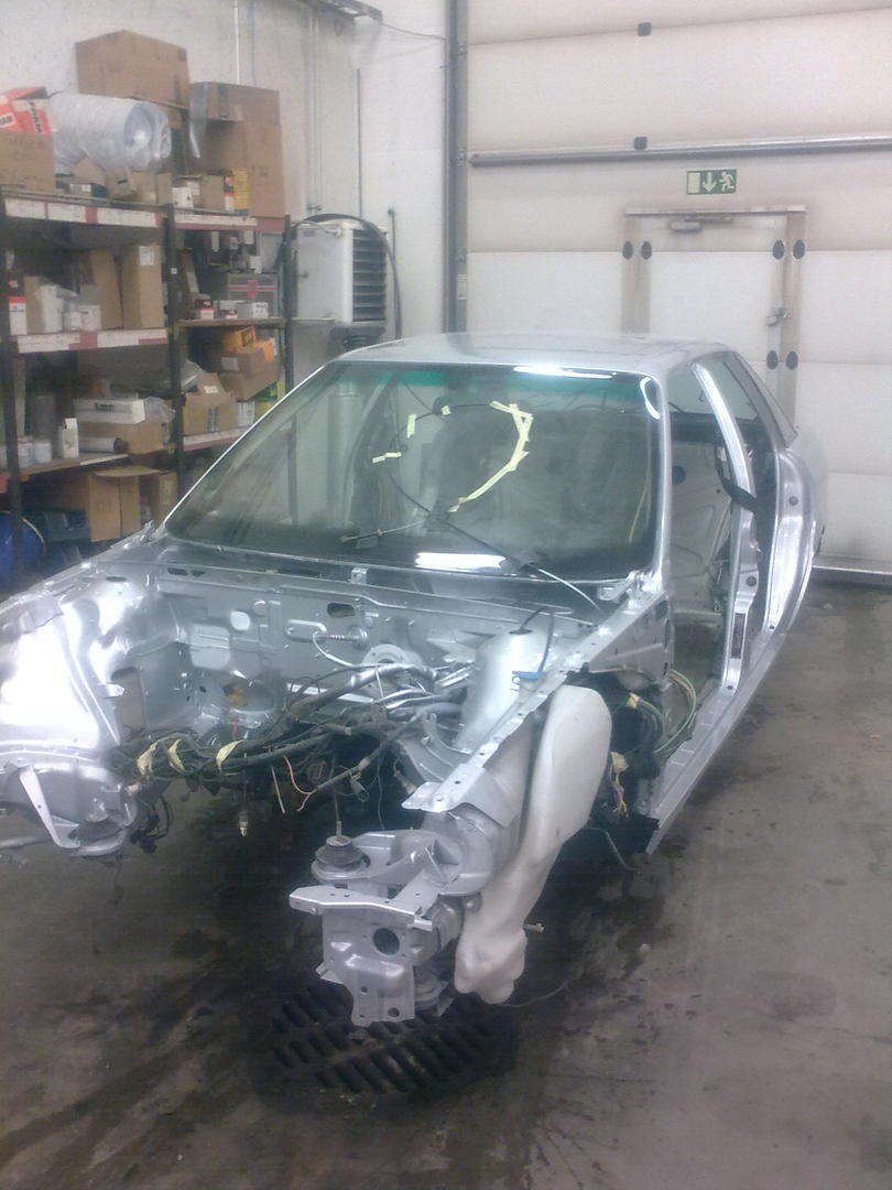

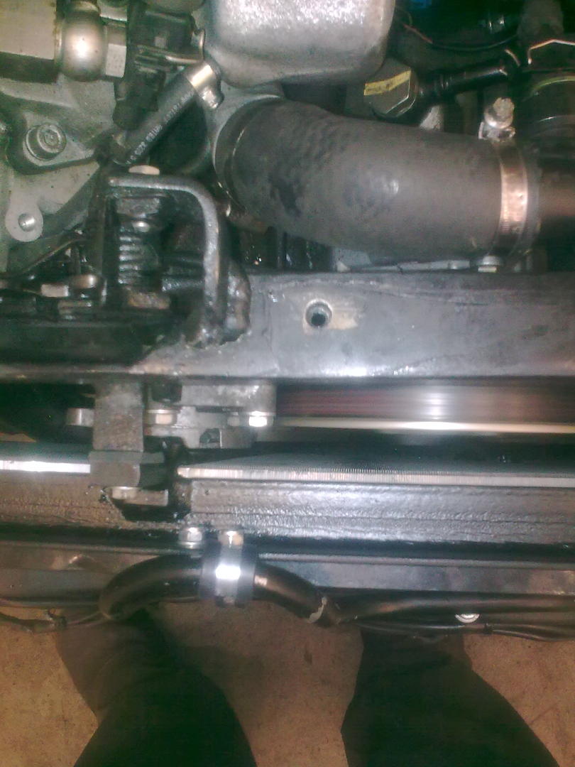

                    • Ei mene niinkun elokuvissa, yllätys sikäli :), tuli reikä syyläriin kun oli ottanut hihnan kiristin kiinni. Eli täytyy tehdä hieman muutoksia keulaan, ja löytyikin jo sattuvampi syylärikin mallia "wr6 golf".

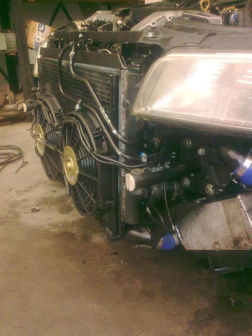

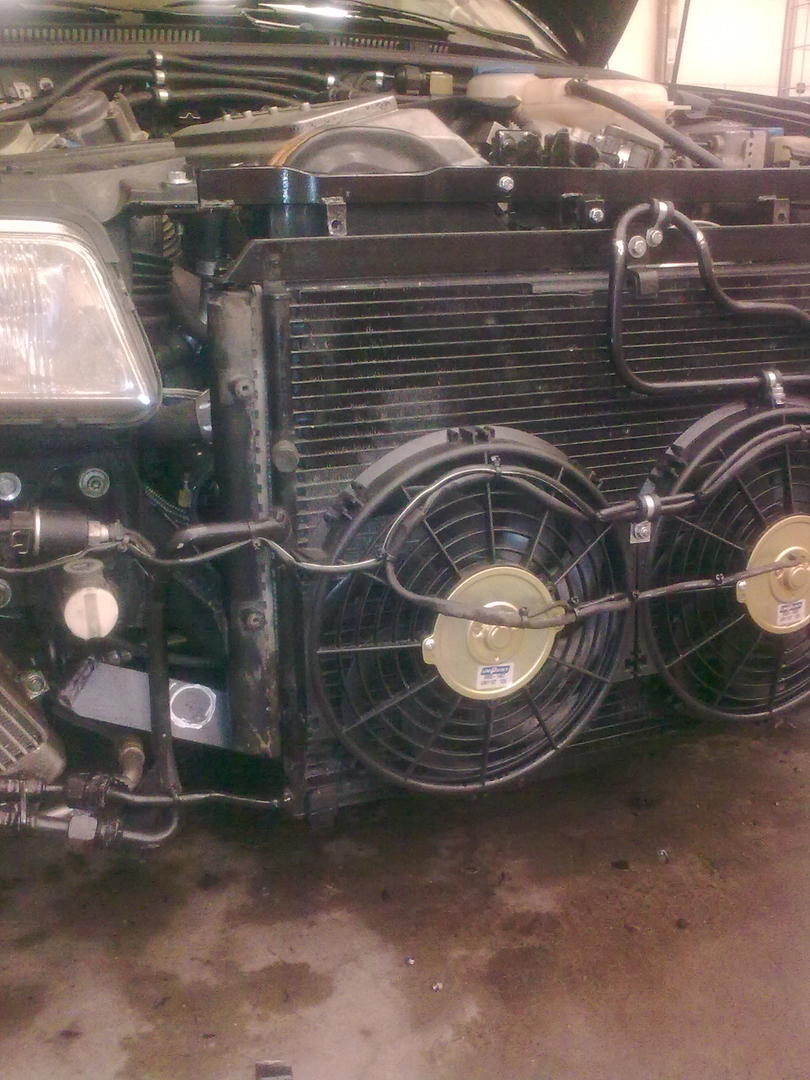

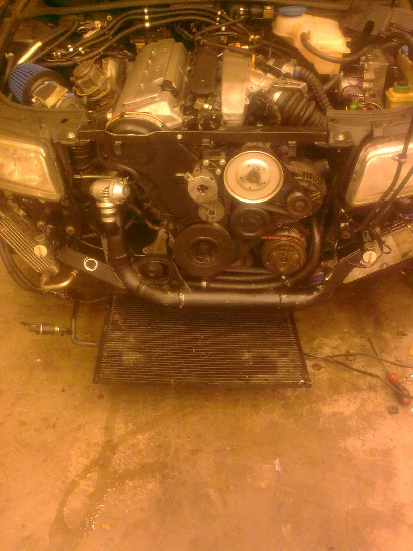

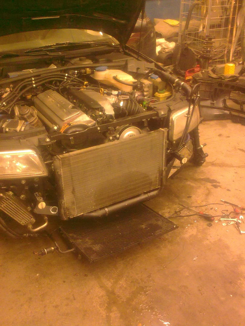

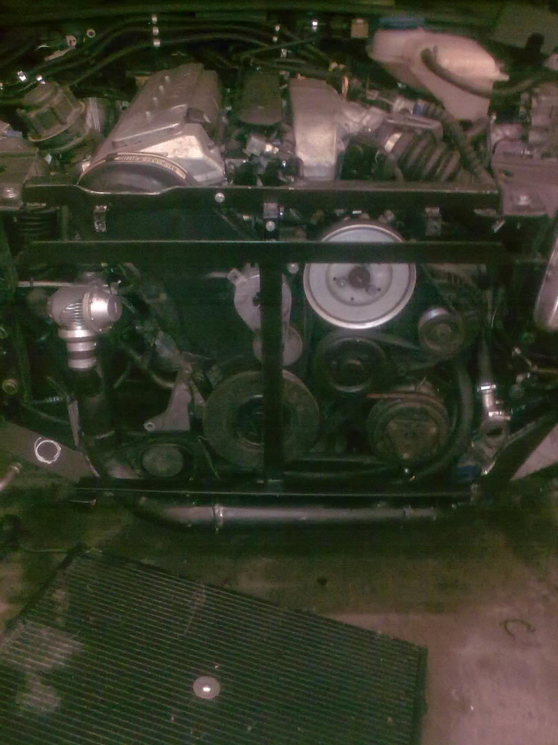

                          • No niin nyt olis keulan modifioinnit tehty ja itse tosi tyytyväinen kyllä lopputulokseen, huomattavasti parani tila ja kiinnitykset kun mitä oli aiemmassa variaatiossa.
                            Asiasta toiseen onkos kellään kokemuksia ton rosterisen pakoputken kuminan vaimentamisesta (nimenomaan takavaimennin kumisee äänekkäästi sisälle, urssi oli selkeästi hiljaisempi), kuullut olen lyijylevystä ihan pöntön pintaan kiinni, ja toki kuullostaakin ihan loogiselta mutta liekö kovinkaan tehokas hiljentäjä?
                            Kuvia muokatusta keulasta:

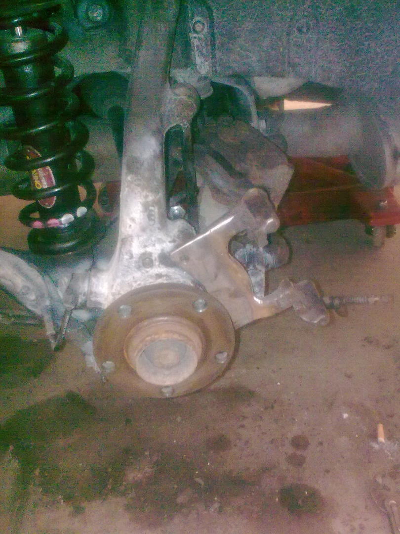

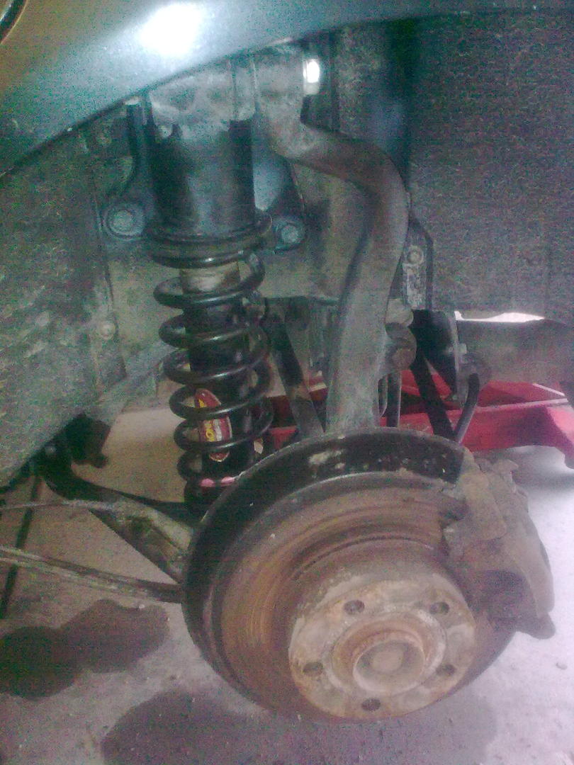

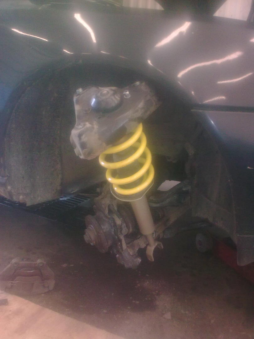

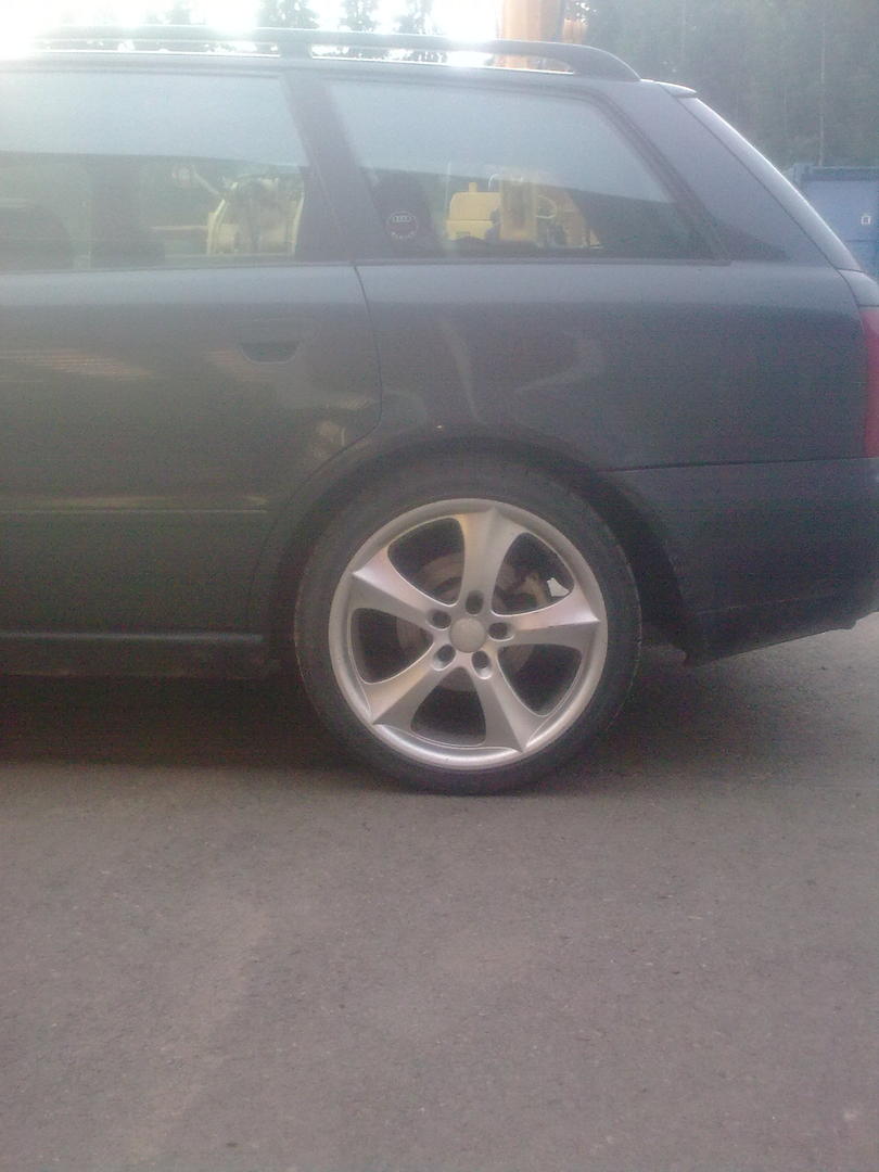

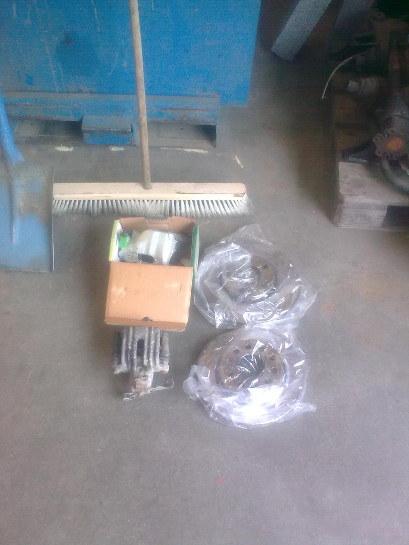

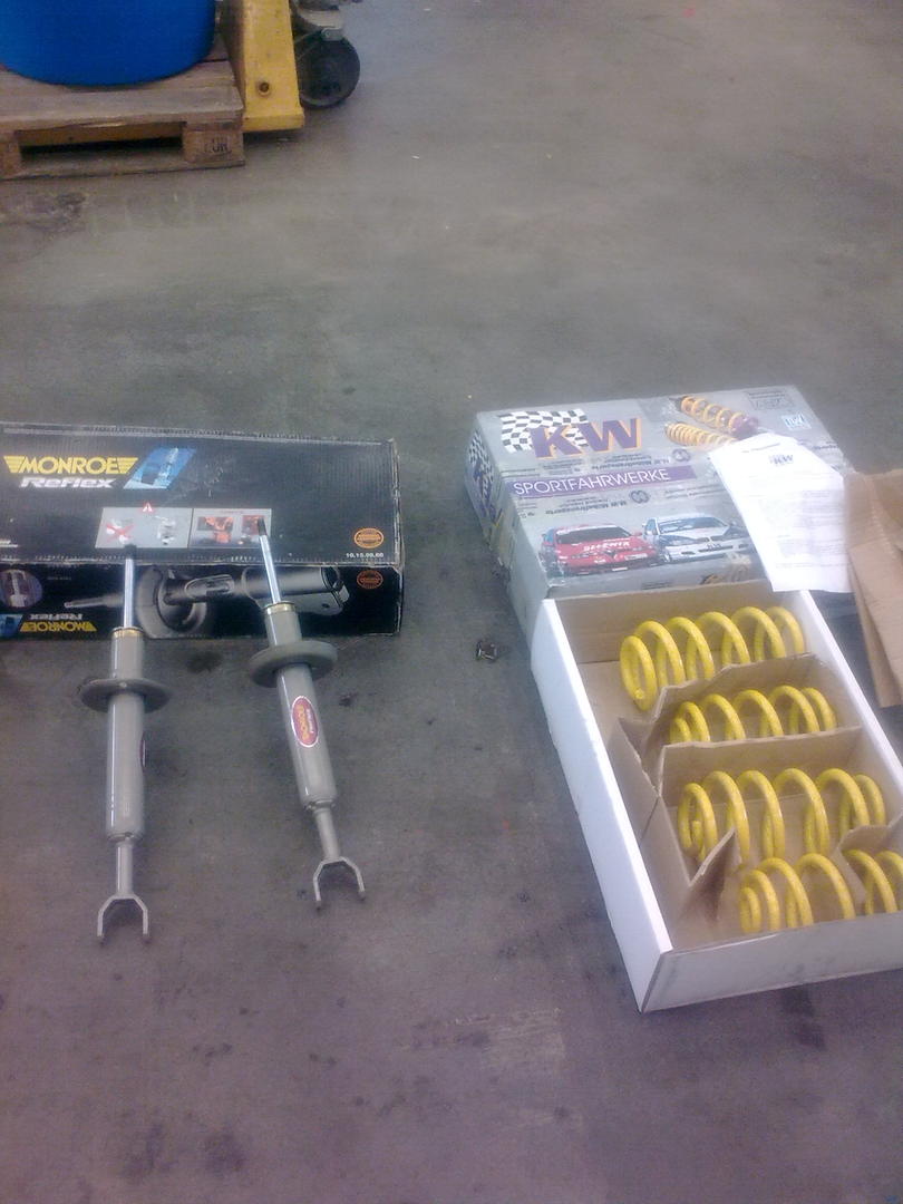

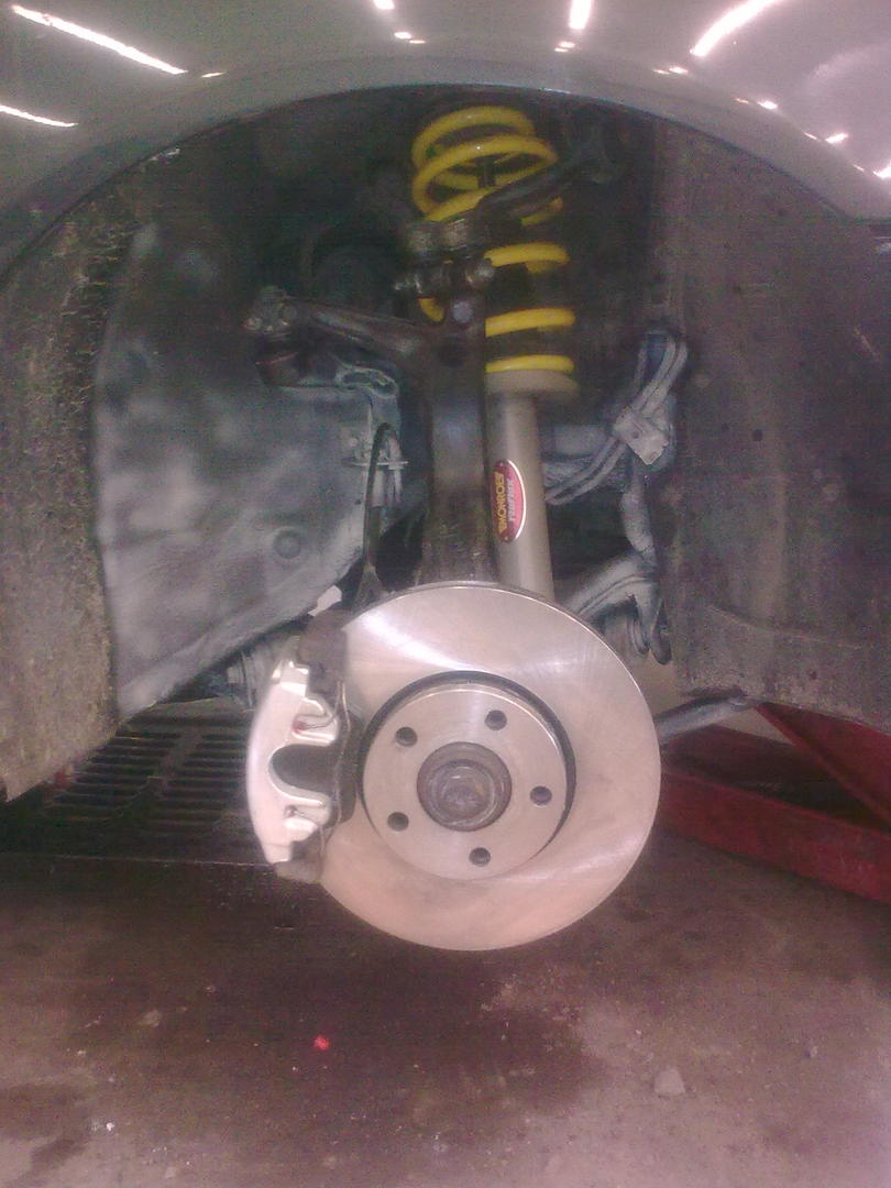

                                                        • No niin, aika kuluu (ja mitään ei tapahdu ;), mutta sain viimein itseä niskasta kiinni ja ähersin alustan paikalleen ja jarru päivityksen siinä samalla. Pukettihan sisälsi siis a6 C5 2.8.sin täydelliset etujarrut (levyt, caliperin satulat ja original audi palat, siksi tämän kokoluokan jarrut koska haluan saada talvella piikkipyörät alle jos tarves ja taasen kesällä ei tule rata ajoa harrastettue eli jarrutus teho on riittävä näinkin). Taakse vastaavasti tuli urs4.jän levyt ja a6 c5 satulat ja palat modattuna, sen verran jäi tuo jarru remppa kesken että taka jarruista vain toinen puoli on vaihdettuna ja hyvä niin sillä katselin noita urssin taka satuloita sillä silmällä että taidankin laittaa silti ne, ainoan ongelman urssin satuloissa tekee käsijarruvaijeri mutta ei sekään ylipääsemätöntä.
                                                          Alustaan tuli monroen kaasu malliset tolpat eteen ja kw jouset, taakse jäi vanhat jokin aika takaperin vaihdetut monroen kaasuiskarit ja jouset mallia original s4 ?!? (tai mikä lie) mutta -35milliä vakiosta, mielestäni hieman liian takapainotteinen jäi mutta ehkä myöhemmin tulee intoa laskea vielä tuota keulaa alaspäin toisilla jousilla. nämä jouset ovat a6 c5 painoluokan autolle, ajattelin että josko olisi paino jakauma muuttunut keulalla kun on tuo pata sen verran edempänä, ainakin ajotuntuma muuttui selkeästi parempaan suuntaan.
                                                          Ja mainittakoon jo valmiiksi että urs.sän levyt ei käy heittämällä paikalleen vaan vaatii spacerin väliin koko luokkaa 6mm paksuutta navan ja levyn väliin jos jolla kulla muullakin on vastaavaa päivitystä mielessä (valitettavasti en muistanut näpätä kuvaa levyn kera takanavasta).

                                                          • Kuinkahan totaalisesti menisi tuo keula taas uusiin puihin RS4 coolerien kera (sellaiset olisi mahdollisesti tyrkyllä), ja en nyt tarkoita niinkään ahti putkia taikka keulan apurunkoa yms. vaan noin niinkun tota muuta osuutta eli puskuria yms tarpeita siinä ympärillä. Eli käyköhön siinä taasen niin että turpoaa remontti hillittömään mittakaavaan jos tuollaiseen alkaa, onko kokemuksia kenellä kaikilla asiasta noin niinkun aidosti asennus pohjalta muuhun kun BITti vehkeisiin?
                                                            edit: Toki näkemys on arvostettu vaikka ei suoraa asennus kokemusta nuista olisikaan ;) eli valistunutta arvaustakin tarvitaan.
