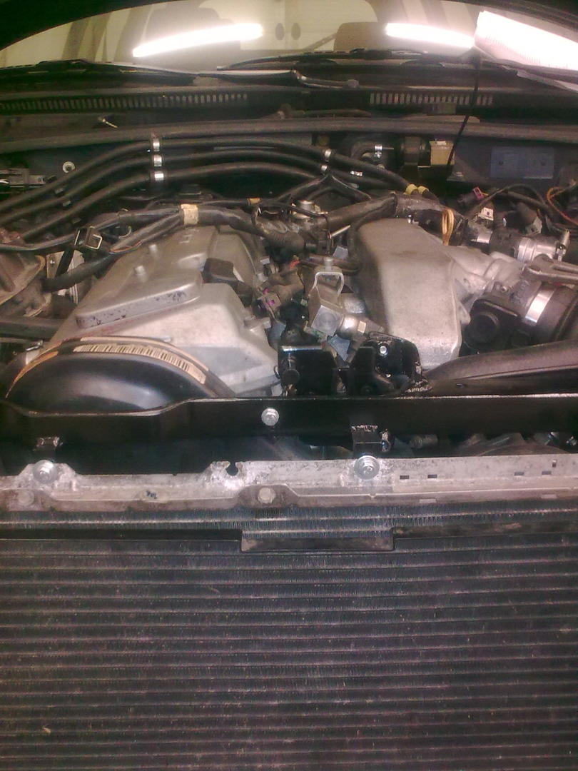

      Urssin vakio kokoonpanossa ainakin riittämämätön toi cuuleri, ainakin rs2 mutkalla. Flekti vaan aina päälle.
      Sitten kun on kokoonpano koeajettu niin miettisin tolle kartio filsulle edes jotain lämpökilpeä, mahtaa olla aika kuuma paikka nyt.
      Varmaan kiva päästä vetää ensi metrit B5:lla missä laulaa vitos kuoro, tästä sitten video talteen. :)
        Kiinnitin samaan asian huomion quattro20v kanssa. Se et sulla on cooleri jäähdyttää heikosti niin tuo kartio tuossa pakosarjan yläpuolella ei kyllä paranna tilannetta yhtään. Joku kotelo tai vastaava ois aika hyvä ratkasu.
        Saisko ton flektin esim. ulkolämpötilan mukaan pyörimään ?
          Jos ei tuolle jäähylle ohjata tehokkaasti ajoviimaa yläpuolelle niin ihan verkonpainona on.
            Jup lämpösuojauksia on vielä tarkoitus tehä ja tuo imuilma koittaa saaha mahdollisimman suoraan ulkoonta, todennäköisesti jonkinlainen koteloinnin tyyppinen ratkaisu ollut mielessä. Tällä hetkellä tullut tehtyä vähän niin että saisi pelin liikkeelle ja nuo loppu viimeistelyt vain niihin kohteisiin joihin on vaikeampi päästä käsiksi myöhemmin kun tulee komponentteja eteen. Asiasta kolmanteen laskeskelin tehneeni tuohon yli 20 uutta kiinnike rautaa/ telinettä yms.rakennelmaa.
              Ajoviiman ohjaimia tarkoitus tehdä mutta ei tuonne kovin kaksisia ilmavirtoja ajoviimalla tule saamaan, on tavaraa edessä sen verran roisisti.

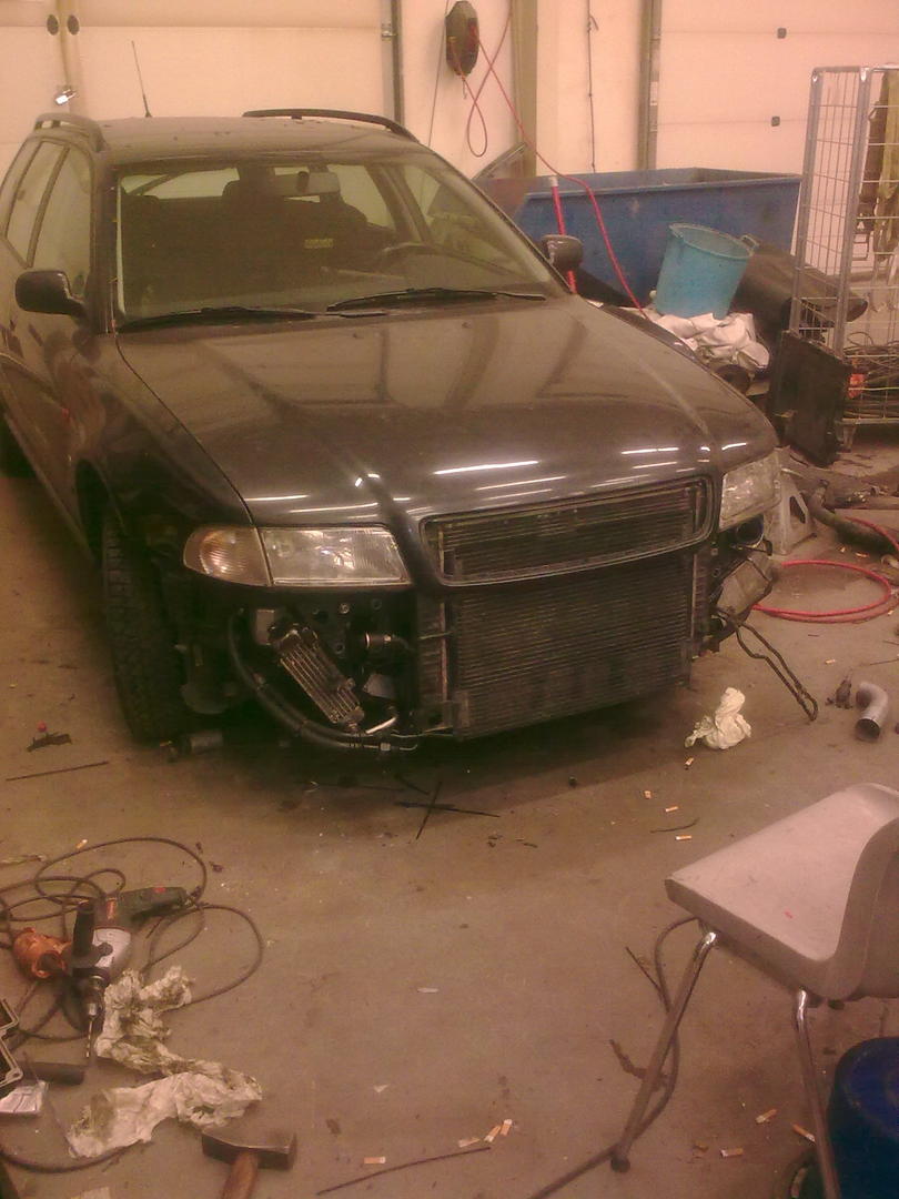

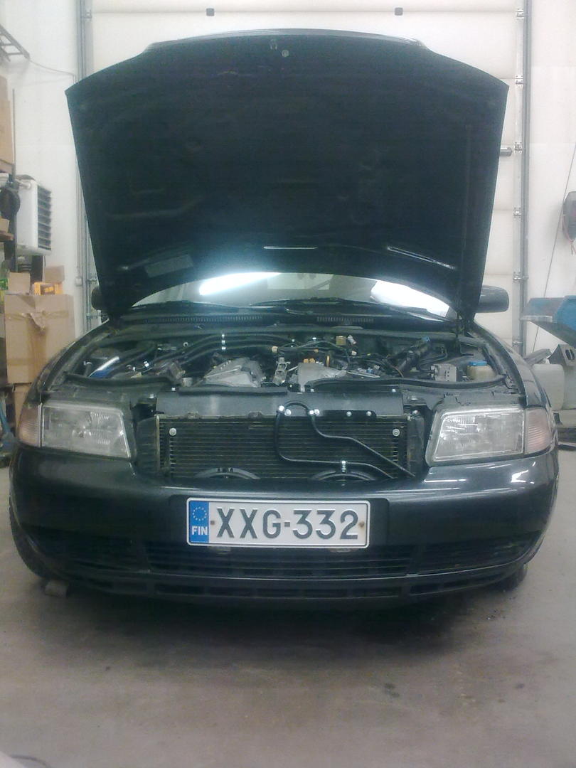

                          Keula sai aikalailla lopullisen muotonsa, sain konepellinlukonkin toimimaan ja jopa sopimaan koneen ja syylärin väliin. Tosin itse lukkoa täytyi sepittää aika ankarasti ja koko lukon paikkaa muuttaa. Alkais olla enää sähköt jäljellä ja ohjaustehostimen jäähdytysputki pitäis taivutella.
                          keulasta tuli tällainen:
                            Aivan mahtava prokkis.. innolla videota odotellessa..!

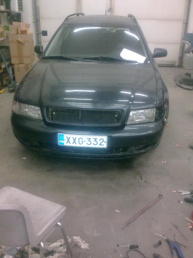

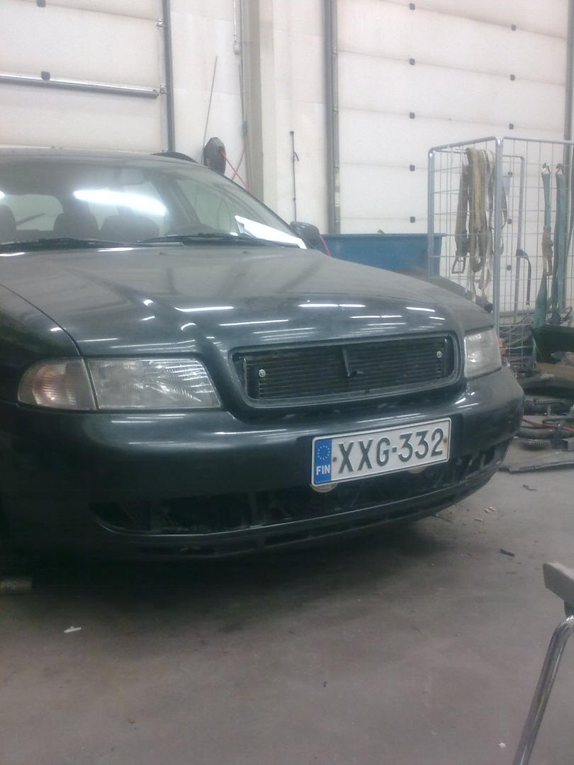

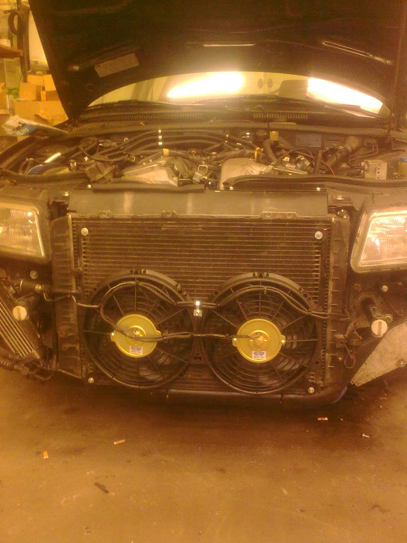

                                Tänään tuli laiteltua flektit ja istuteltua puskuria ja saihan sen siihen istumaan vaan ei mitenkään asiallisesti, joutui kuumailmapuhaltimella auttamaan aivan liikaa.
                                Tällänen tuli:
                                  Mukava projekti. Hyvinhän tuo puskuri istuu, ainakin kuvista päätellen.
                                  • #77
                                    Tuohan on hyvä noin, ei tarvi kun audin rinkulat syyläriin.
                                    • #78
                                      Aika perverssiltä näyttää b5 keula vitonen keulilla :P
                                        Kuvat ei oikein näytä kunnolla todellisuutta, sivu profiilista näkyy selvimmin eli tila loppui puskurin apukuskinpuoleisesta alanurkasta, kuskinpuolen keski osasta ja keskeltä alareunasta. Puskuria joutui lämmittämään monesta kohtaa ja tietenkin tyhjentämään sisäpuolelta reilusti, muotoilu sinällään ei näy puskurin muodoissa kuin muutamassa kohdassa mutta selvin häiriö on kun puskuria tarkemmin katsoo niin sen linjaus ei ole symmetrinen etu-alareunasta ja repsikan puolen keski-etureunasta :/

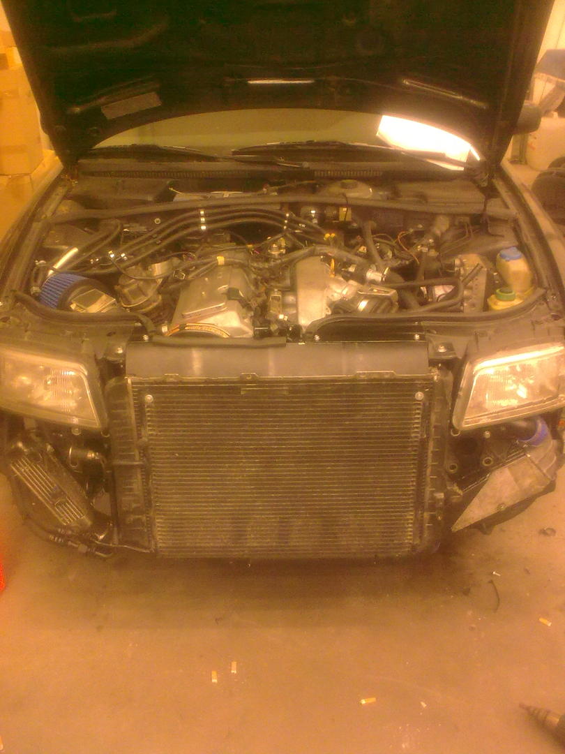

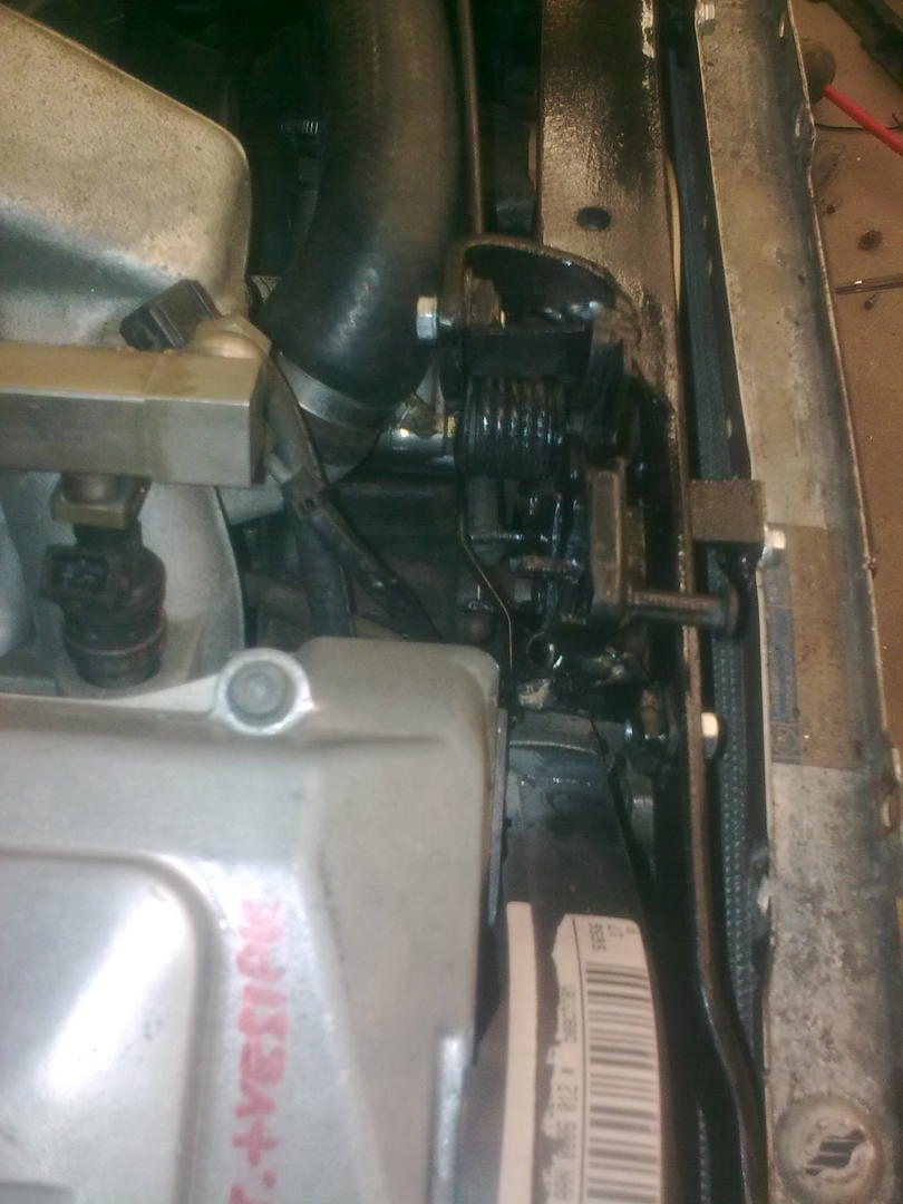

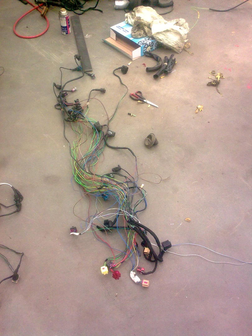

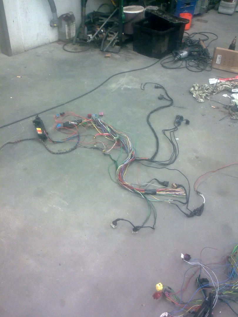

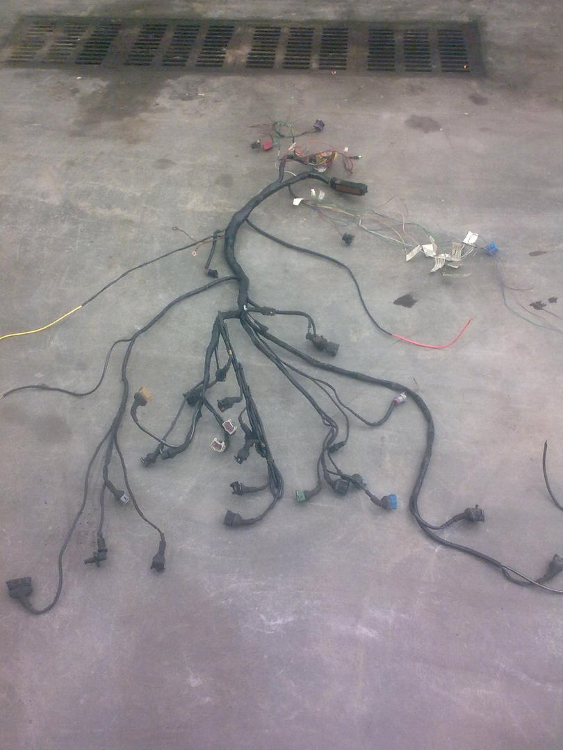

                                          Sähkötöitä ja päänraapimista sekä ohjauksen öljynjäähdyttimen asentelua, äkkiseltään en suosittele tekemään yhdestä kokonaisesta abc.seen johtosarjasta ja puolikkaasta urssin johtosarjasta yhtä kokonaista sekotusjohtosarjaa.
                                          Muutama piuha jäi vielä selviteltäväksi lähinnä ajotietokoneen. yms. johtoja, mutta konehuoneen osuus alkaisi olla valmis:
                                          Viimeksi muokannut sfk78; 31.12.2011, 02:02. Perustelu: tenisen sanaston korjausta
                                          • #81
                                            Tässä projektissa on ollu kyllä tekemisen meininkiä. Aikaa ei ole menny ku reilu 3vk ja auto jo hyvällä mallilla. Jatka samaan malliin. JA äkkiä sitä videoa kansalle :)

                                                Hyvän näköinen johtosarja tuli. :) Nuo sähköhommat on sitä vihoviimeistä jota ite tykkään tehä, tai no pakkeloiminen ja hiominen on ehkä tympeämpää...

                                                    Täytyy myöntää että en itsekään juurikaan pidä johtosarjojen yms. värkkäämisestä, mutta kyllä pakkeloiminen ja hiomonen on kyllä kieltämättä vielä tympeämpää.

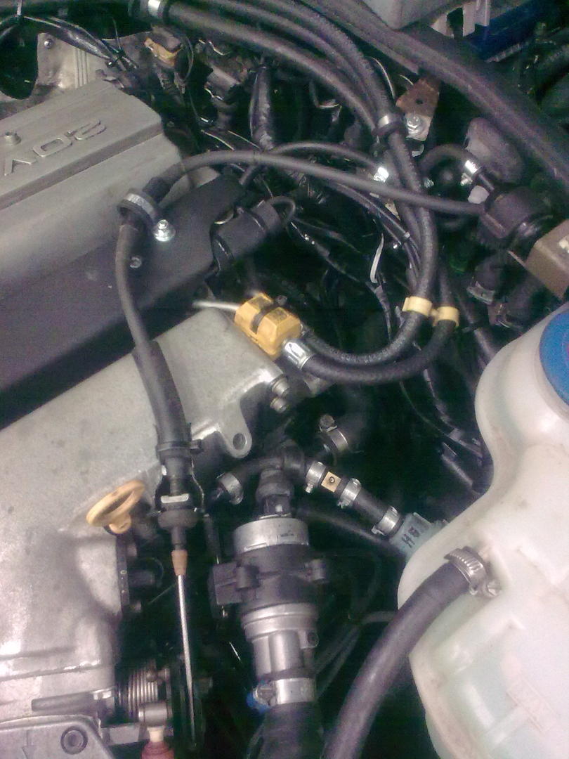

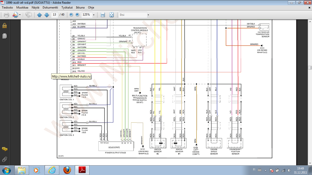

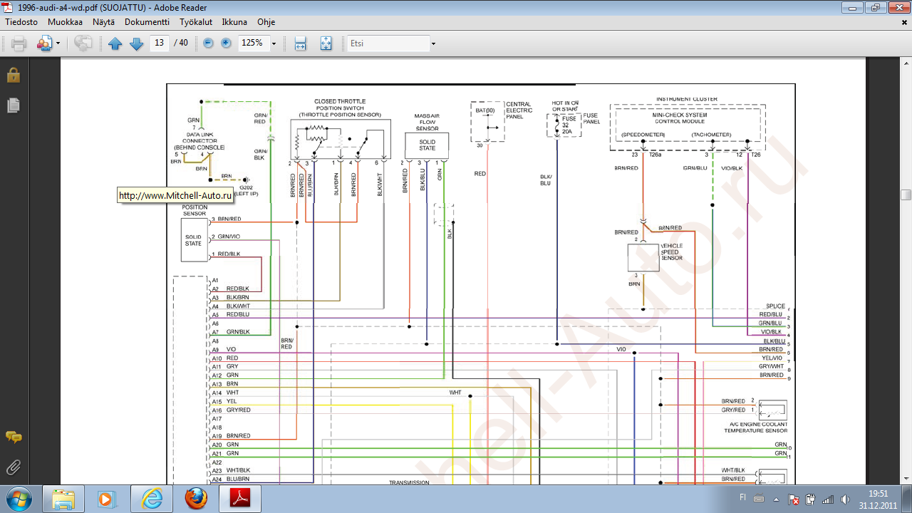

                                                        Minnehän tökkään tuon aan.nin eculta tulevan polttoaineen kulutus signaalin piuhan tossa aakkosen ecun piuhotuksessa?...... Ajatuksia?
                                                        • #88
                                                          Jos ei ole ajotietokonetta niin et mihinkään. Jos on, tarvii selvittää lisää, koska ei noista kyllä aukea varmaksi. Ehkä tuo kolmas mittariston johto tai sitten ei.
                                                          • #89
                                                            Ajotietokone on, tota mittaristolle menevää violettia mietin itsekin, mutta millähän sen pystyis kokeilemaan?

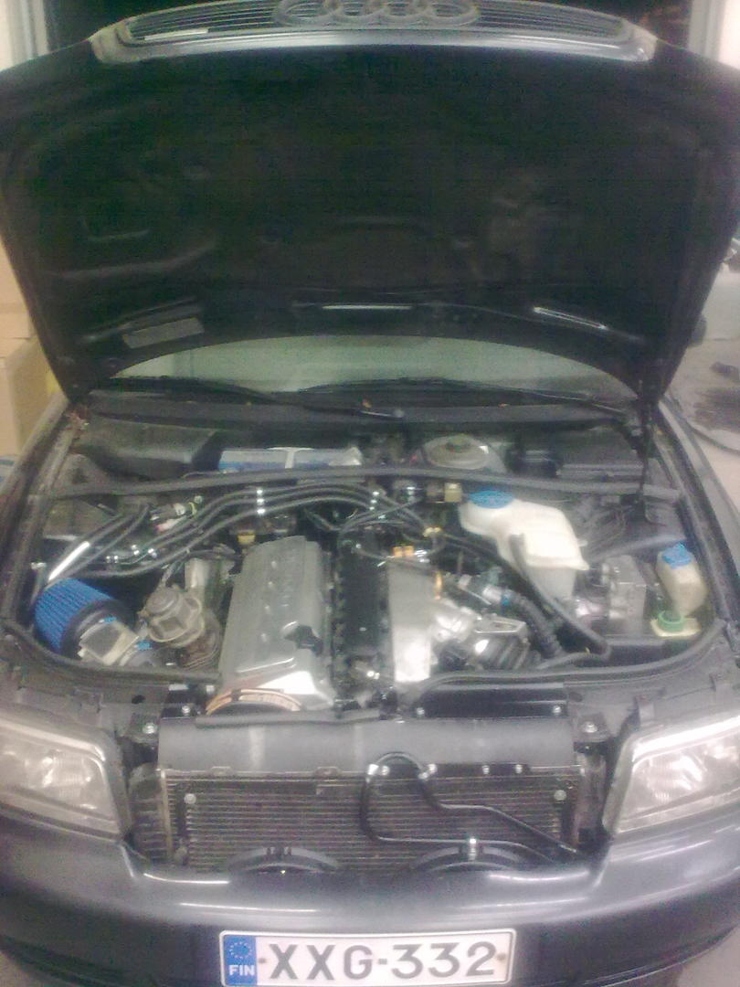

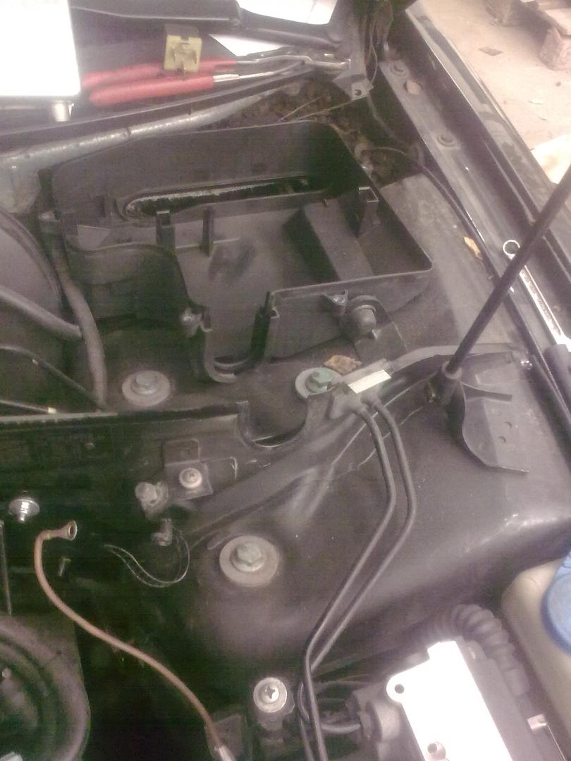

                                                              No hep, nyt olis savuja otettu projektista tosin muualtakin kun pakoputkesta. Tuli savutettua laajakaista lampdan piirilevyä, itse lambda pelaa mutta ei näy itse mittarissa mitään (maadoitus virhe johtosarjassa) ei sen vakavampaa. Itse aakkonen pelas odotettua paremmin heti ekasta käynnistyksestä, pieni koeajo lenkki ja ohjauksen jäähdytysputki irti letkusta, auto yltäpäältä öljyssä. Pajotin putkeen lunssit ettei irtoa missään tuolla pidemmällä taipaleella , sen jälkeen lisää koeajoa ja hieman polkemistakin ja uusi probleema. Kun ahtopaineet nousee barin paikkeille niin alkaa rötäämään, epäilen ettei toi aakkosen oma puolien latausjohto taida olla riittävä, ainakin oli neliöitä vähemmän kun aan.nissa tosin matkaa on aika lyhyesti, täytyy tutkia.
                                                              Ja asia mikä itse projektissa ei ole kummoinenkaan mutta hyvä muistutus mitä kaikkea menee uusiksi tällaisissa projekteissa jos joku joskus alkaa suunnittelemaan vastaavaa kun kaikkea ei vaan taho löytyä valmiina, kokeneemmillle rakentajillehän tämä nyt ei tietysti ole mikään uutinen mutta laitoinpahan nyt, jos joku esim aloitus projektia suunnittelee niin saa otetta mitä kaikenlaista pientä näissä on tuon näkyvämmän lisäksi :)
                                                              eli tollaista:
