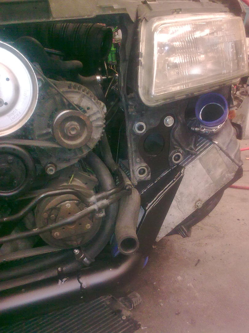

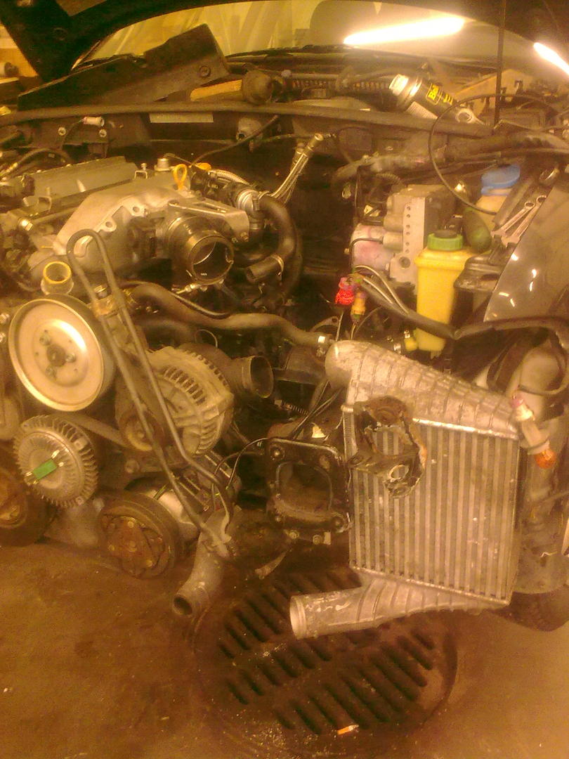

        Ihmettelyä..... mihinhän tuon coolerin tunkis..
          Kannattaisko sitä cuuleria vähä kallistaa ja laittaa ilmanohjaus altapäin? Muistaakseni pikkukoristen IC:t on niin laitettu.

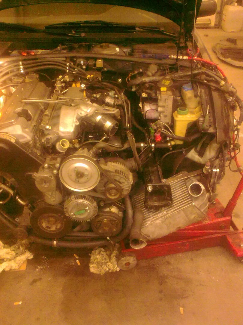

              Tänään tuli laiteltua oikeastaan kaikkea mikä ei juuri ulospäin näy, bensaletkut jarru tehostimen letkua yms. kaikenlaista pientä + pirusti suunnittelua.
              Coolerin kantilta päädyin kanssa että viistoon eteenpäin niinkun ne on bit.teissäkin tosin ton puskurin kanssa tila on tarkalla mutta eiköhän se sinne ahtaudupienellä muokkaamisella.

                Urssissahan tuo cooleri on alunperin lähes vaakatasossa, ja yläpään lähtö on tähdätty kaasuläpän alle, että tulee lampun ali, nousee pienen portaan ja sitten kaasuläpälle. Alkuperäisasennuksessa on "hiukan" ahdasta lampun ja runkopalkin alla, btdt ;)

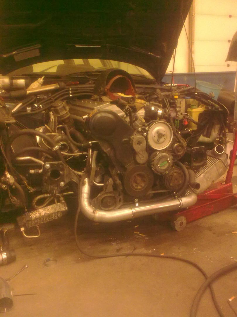

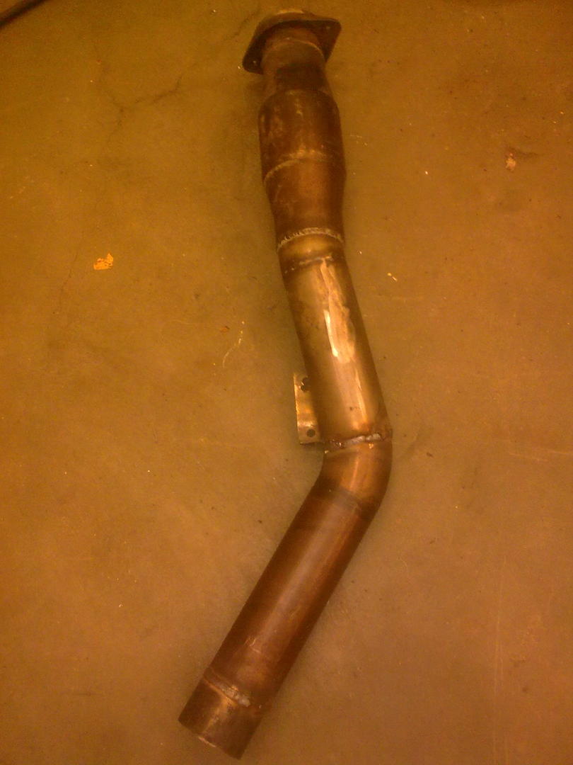

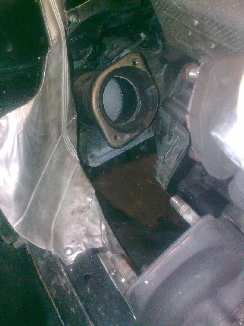

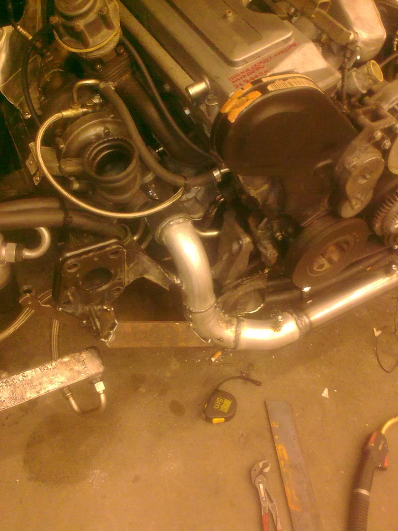

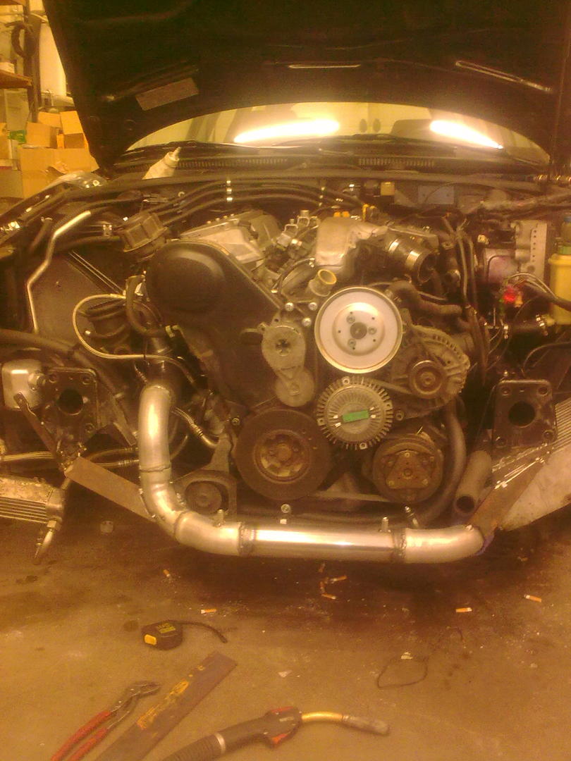

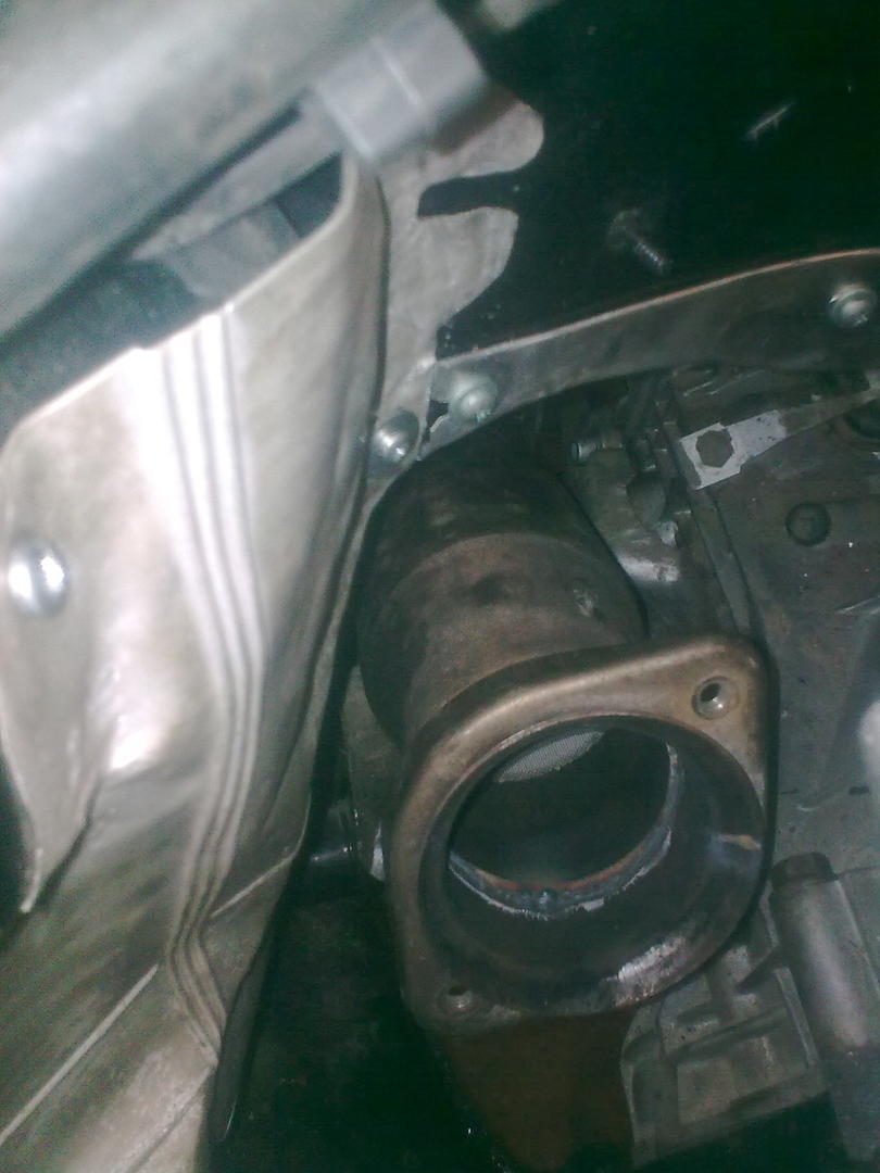

                  Tulipahan väännettyä urssissa hyvin palvellyt rosteriputkisto aakkosen pohjaan ja hyvinhän sen sinne istahtikin, hämmästyttävän vähän täytyi muokkailla. Asensin tuon katin noin 35 cm päähän ahtimelta saa nähdä auttaako päästöjen kohdalla ettei tarviis polkea lämpöiseksi. Ilmastointi on teettänyt ylimääräistä kovastikin, vinkki osastolle voisin hyvinkin suositella putkien irroittelussa kylmäspray, aikaa ja irroitusöljyä, sain molemmat vanhat liitokset auki eli kuivaajan ja lauhduttimen ja jopa ehjänä. Tuo kylmäsprayn vaikutus oli uskomattoman suuri , lämpö sitä vastoin tuntui vain pahentavan asiaa mutta uudet letkut on paikallaan ja taas sai vääntää lisää kiinitysrautoja :)
                  ja kuvia:

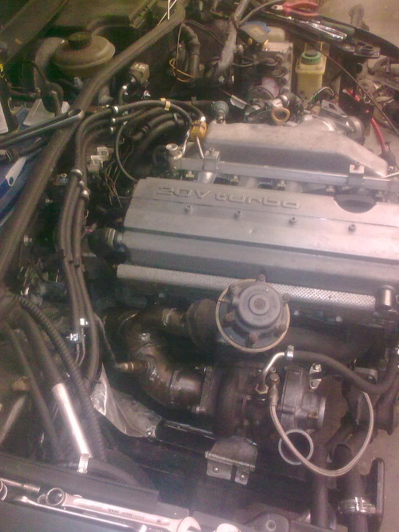

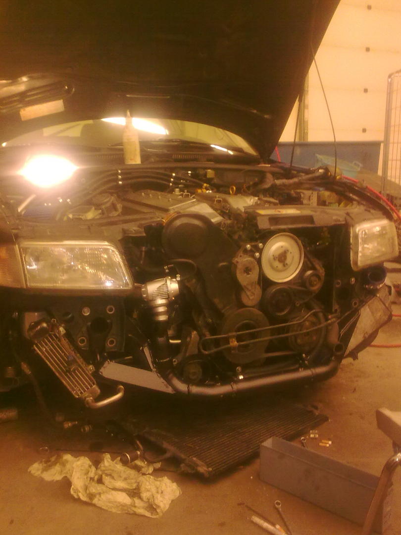

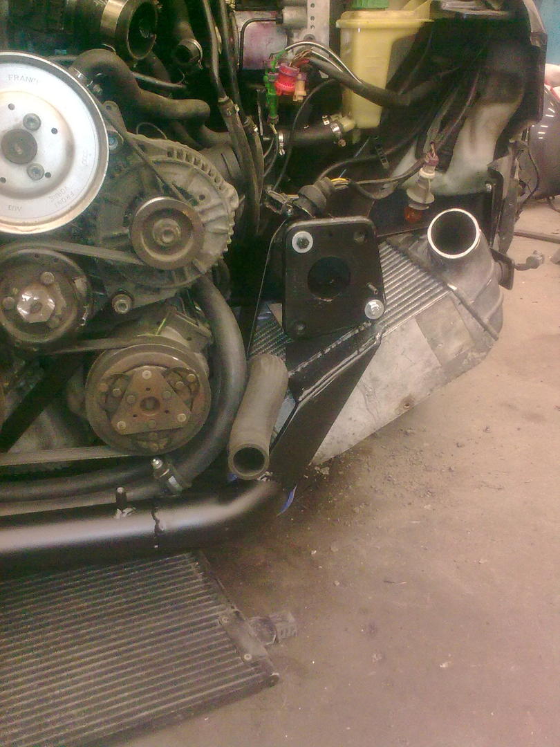

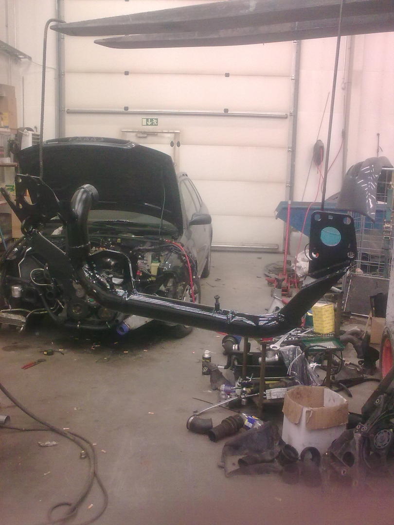

                                      Viikonlopun saldoa olisi dropin pätkä, loput kiinnikkeet ilmastoinnin letkuille, coolerin kiinnikkeet, öljynjäähdyttimenmen paikkakin löytyi ja ahtiputkiston aloittelua sekä keulan suunnittelua
                                      Rs. puskuri olis kyllä paikallaan on sen verran huonosti tota tilaa.
                                      Joitain kuviakin:

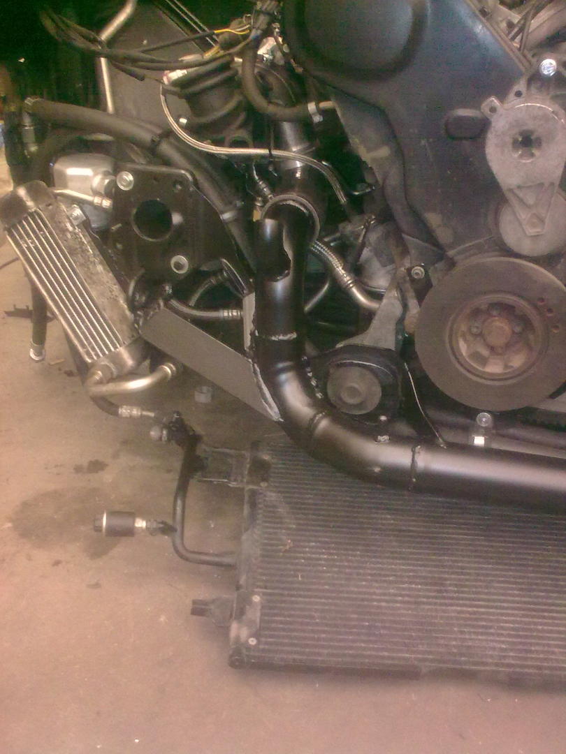

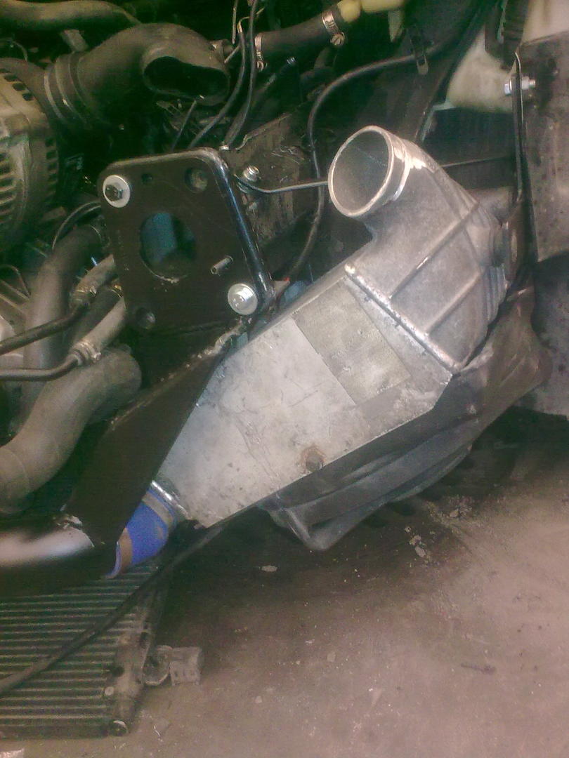

                                        Mites sää meinasit ilmavirran saada ton kuulerin läpi ku se on tolleen poikittain?
                                        Tilaahan tuolla näyttäs tosiaan olevan ruhtinaallisesti :)
                                          Onkos paljonki tippunu kulutus ton magneetin ansiosta mikä näkyy polttoainelinjassa, vai tehojako haettu? ;)
                                            Kuumana tuntuu paikat käyvän kun oikein lauhdutinta tarvitaan ;)

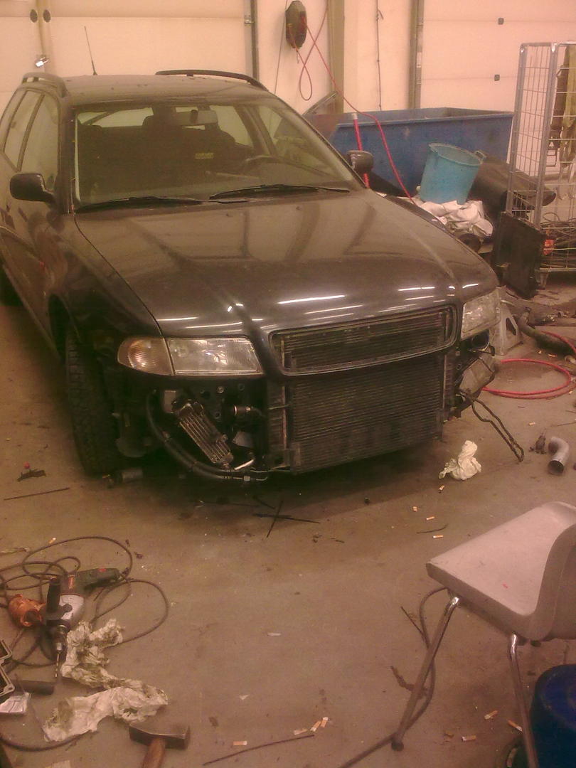

                                              Coolerille ei juuri muunlaista sijoitus paikkaa löytynyt joten tuossa se nyt sitten on täytyy tehdä jotain ilman ohjaimia tai sitten pieniflekti imuilman lämpöanturilla ohjattuna ??

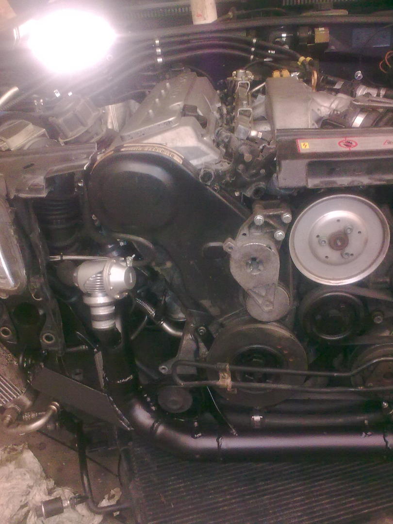

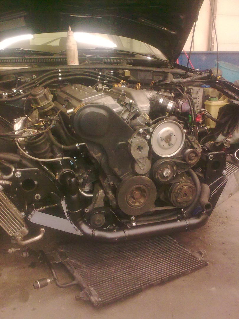

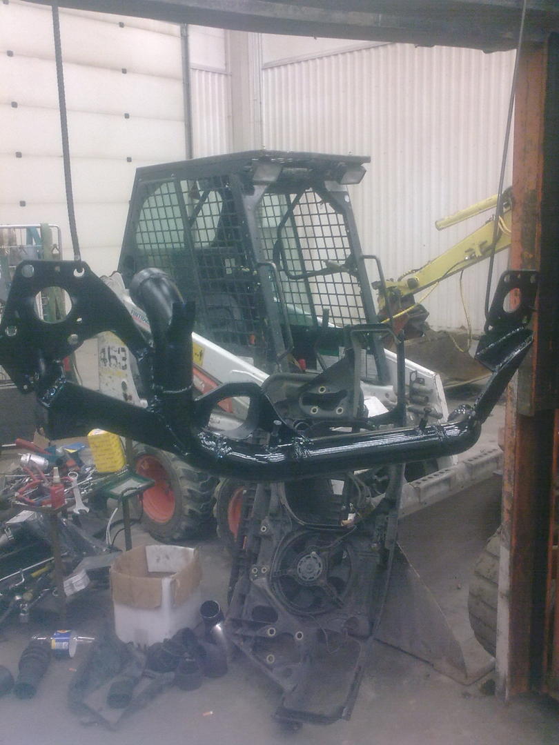

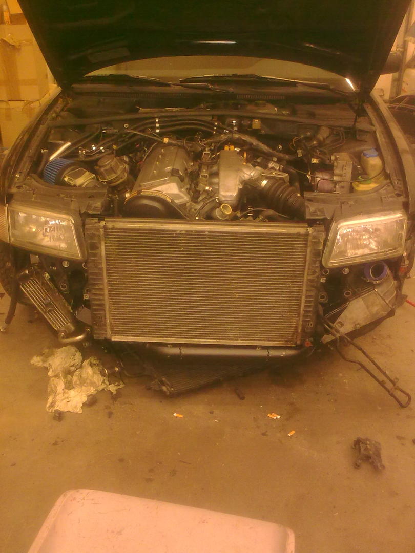

                                              Aparaatti onkin saanut uuden apurungon/ahtoputkisto yhdistelmän ja tuli tehtyä hieman venäläiseen tapaan eli kun järki loppui niin laitoin lisää rautaa, mutta kyllä se vielä puskurin alle mahtui.
                                              Eli tällainen:
                                                Eiköhän tuo cooleri tuossa menettele, kuiteski joudut sen heti vaihtaa isompaan jos alat tehoja hakee ensvuonna.

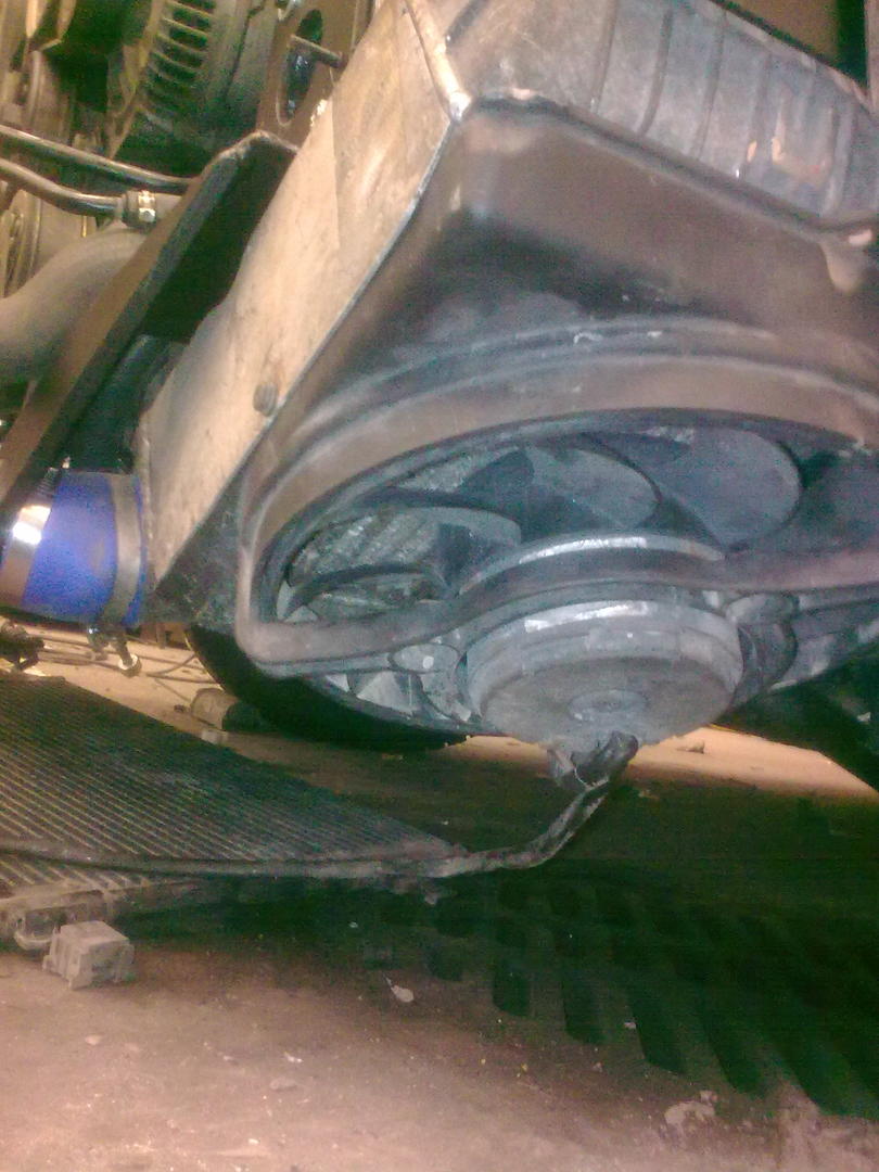

                                                  Nyt on sitten coolerillakin oma flekti :)
                                                  Ja tietysti keulaakin on siinä samalla tullut muovailtua.
                                                    Saas nähä miten toi cooleri futaa tuossa...
                                                    Vesiruisku vois olla fiksu tuolle kaveriksi kesäpäiviksi

                                                        Osaiskos kukaan esittää arviota minkä lämpöistä toi ahtoilma sais olla kun käynnistyis toi cuulerin flekti, saisi käynnistymään niin ettei kävisi sitten aivan jatkuvasti mutta olisi kumminkin hyödyksi. Toinen mitä mietin käynnistys mekaniksi olis tietty määrä ahtopainetta esim 0,5-1 bar jotta flekti käynnistyy, tästä toisaalta saattaa seurata flektin jatkuvaa käynnistelyä/ sammuilua.
                                                        Ajatuksia? Tai jokin muu käynnistys mekanismi?
                                                          Viimeistään 30 asteista pitää jäähdyttää.
                                                          Dynolla ei runsas 100km/h puhaltava puhallin riitä edes 1.8t ic:n jäähdytykseen parin vedon ajaksi. Tulet tarvitsemaan vettä ja runsaasti.
                                                            Luulisi että kyseinen flekti siirtää melko tehokkaasti ilmaa, tuntuisi ainakin että toimii melko hyvin? Mutta en tosiaan tiedä paljonko tuollaisen urssin apuflektin puhaltaman ilman nopeus sitten on, mutta ilmavirta on ainakin suoraan cooleriin kohdistuvaa.
                                                              Imeekös tuo flekti ton jäähyn läpi vai koittaako se puhaltaa?
                                                              Vesiruutalle ääni täältäkin jos tollasella meinataan ajaa yhtään reippaammin.
