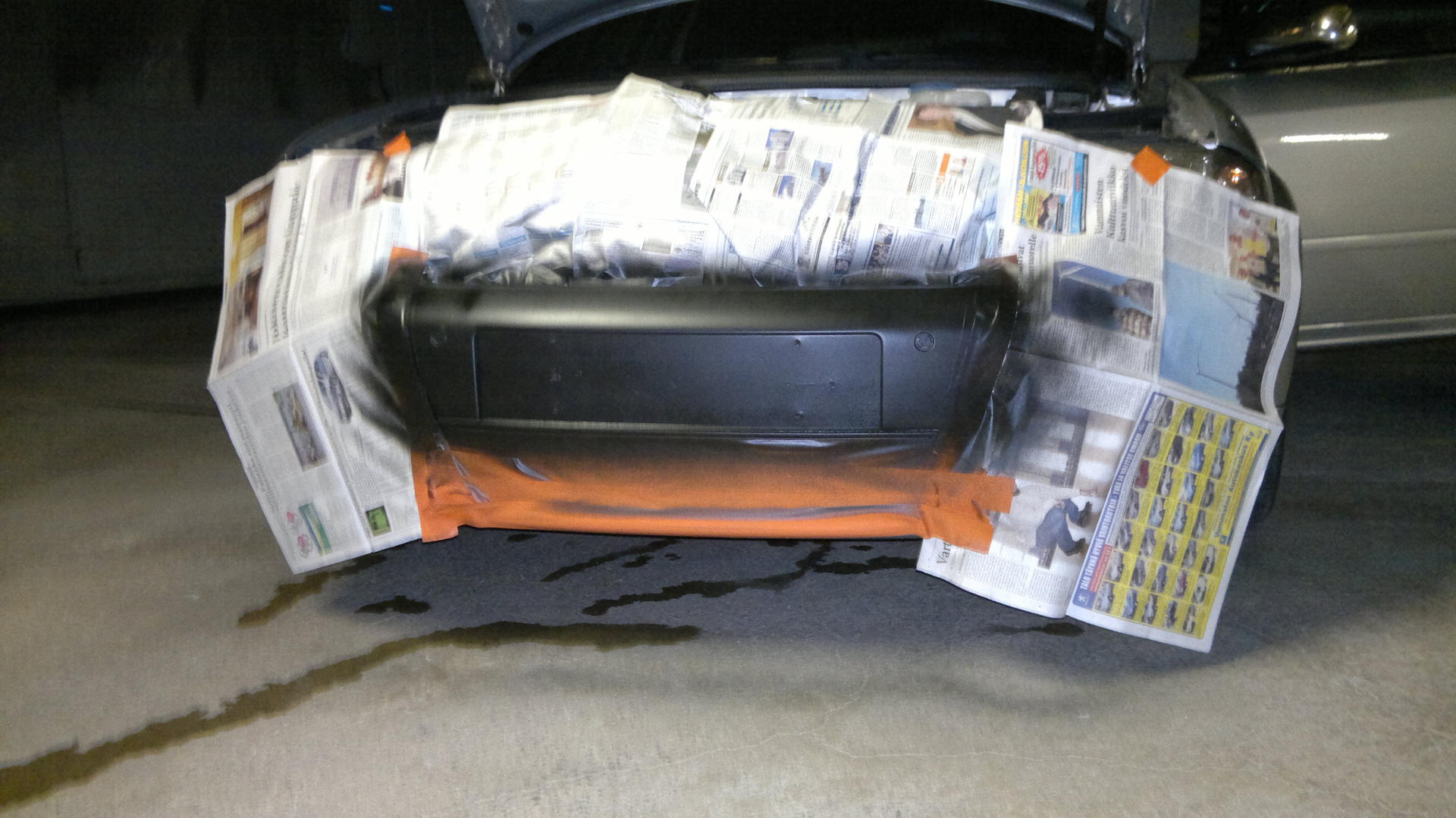

Pussihousujen (ja vähän muidenkin) kauhuksi menin modailemaan kokeeksi keulaa. Oli pari tuntia aikaa ja pari purkkia plastidippia. Lopputuloshan on kamala mutta koe on onnistunut. Huomasin vasta teippauksia purkaessani että puskurin alaritilän kromireuna olisi pitänyt kanssa vetää väriin.
Alkuperäinen kirjoittaja quattro20v Näytä viestiNo, toihan on varmasti hyvä aine tälläisiin testi ajoihin mistä ei ole ihan varma.

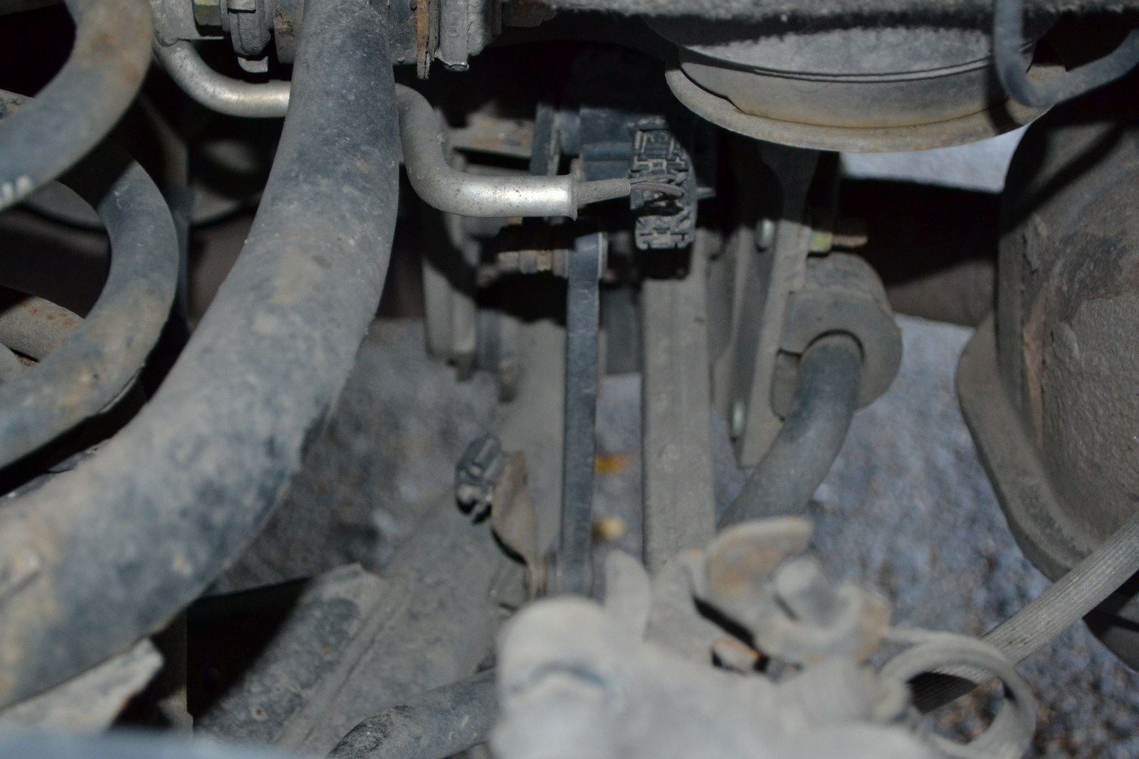

Xenonein korkeuden säätöpotikka tankoineen tuossa näyttäisi olevan.
Tuo kallistuksen vakaajan kumi näyttää muuten aika väsyneeltä ;)
