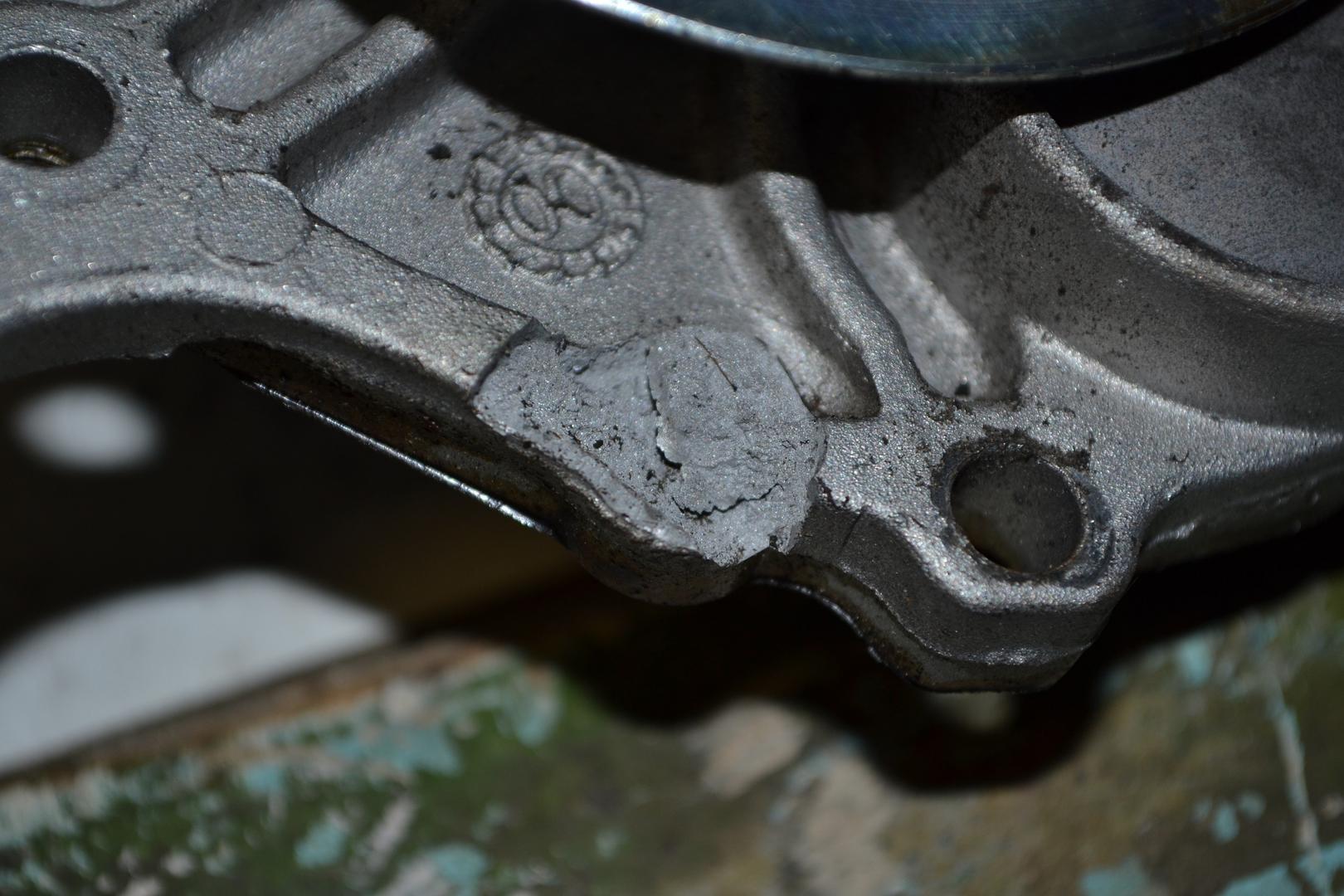

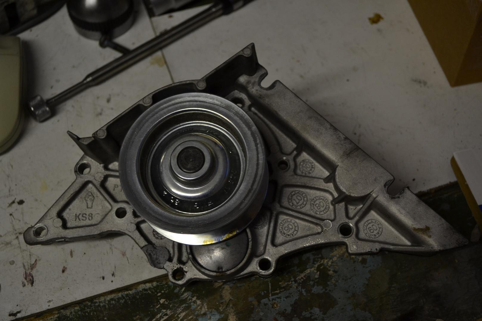

                  • Kyllä, samaan tulokseen tulin googlettamalla itekin. Kiitoksia varmistuksista. Purin iltapuhteena loputkin jakopään rojut yhteen laatikkoon, huomenna vien pajalle josta lähettävät sitten johonkin. Otin tuosta todennäköisimmästä syyllisestä muutaman kuvan. Kommentteja? En kysy vielä mitä meinaan ettei ole ainakaan johdattelevia kysymyksiä :)
                    • Mikä tuon tapin funktio on tuossa vesipumpussa?
                      • Pitää jakopään suojakoteloa irti hihnasta. Kotelo ei kiinnity tuohon mitenkään vaan pelkästään nojaa tuohon tappiin.

                            • Niin, kyllähän tossa aika monta valmistusleimaa on ja voinu tapin juuri jo lähteä halkeamaan useammassa käsittelyssä.

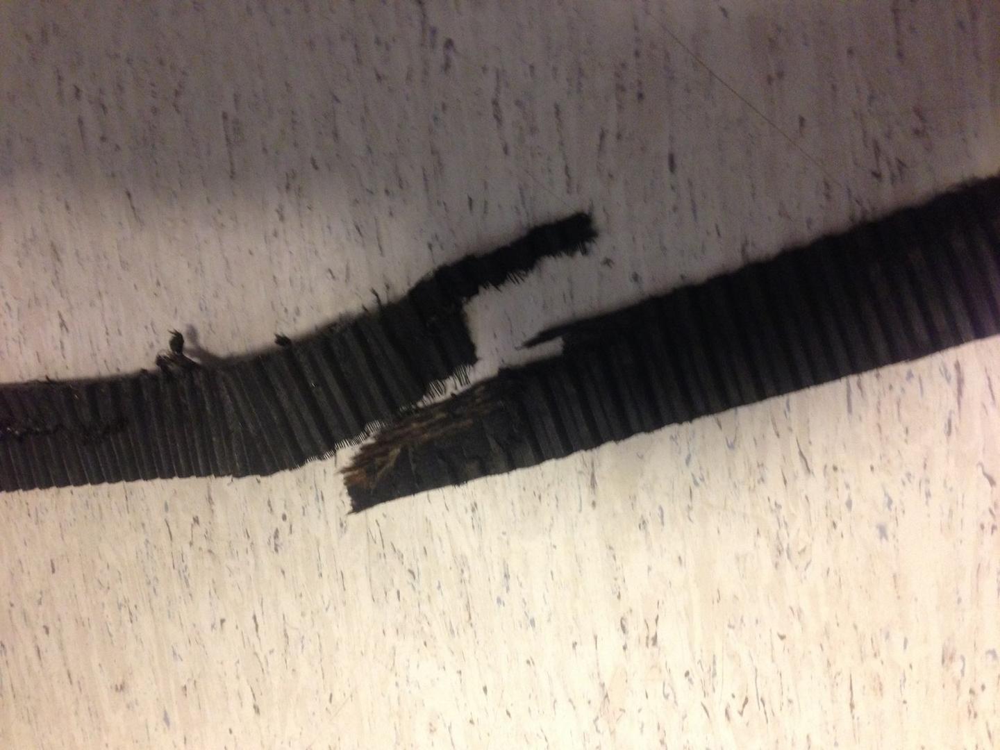

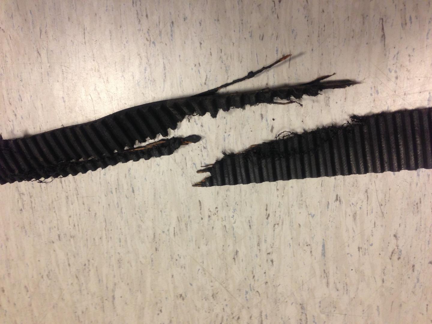

                              • Ei tuo ainakaan sille näytä, että se kovin pitkään murtuneena on ollut. Murtojälki on sen verran puhtaan näköinen. Mille jakohihna näyttää? Onko siinä jotain hankausjälkien näköistä? Omassa hihna oli aika silppuna: http://pasin.kuvat.fi/kuvat/Audi+A4+...oottorivaurio/
                                  Ei noi ole mitään leimoja mitä löydään pumpun kunnostuksessa pumppuun, vaan valuleimoja. Ei ole mitään tekemistä kuinka monta kertaa on kiertänyt pumppu, ensimmäisestä leimasta näkee koska ensimmäisen kerran on valettu runko muotilla, ja viimeisestä että koska kyseinen runko on valettu.
                                  Pasin kanssa samaa mieltä, ei näytä mitään valuvikaa olevan tuossa katkeamiskohtaa. Tosin tuo ei ole ihan riittävän hyvä kuva vielä diagnoosin antamiseen etänä.

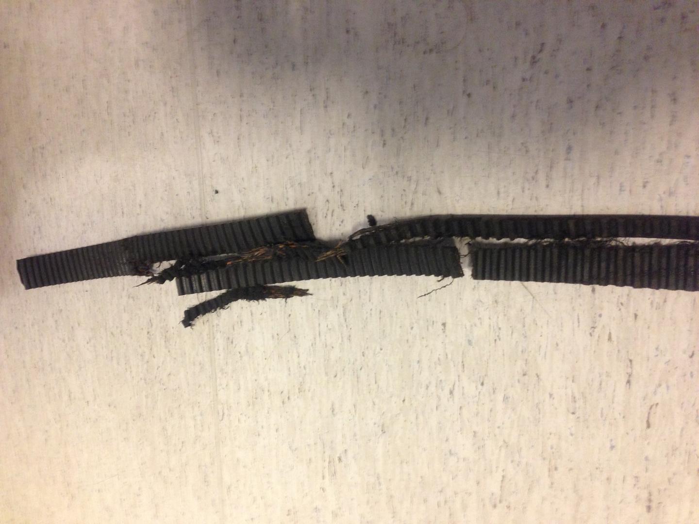

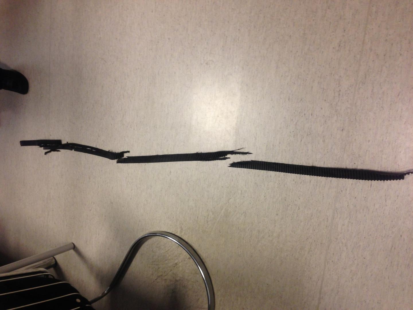

                                  • Kuvat valehtelee enemmän kuin tuhat sanaa, pesin quickleenillä osat ennen valokuvien ottamista kun olivat niin paskaisia. Hihnassa ei näy hankausjälkiä, niitä etsin itsekin juuri sillä silmällä että olisiko pitkällä aikavälillä kulunut poikki. Hihnasta löytyi kuitenkin täysin virheettömän näköistä pätkää joku metrin verran. Loppu on enemmän tai vähemmän riekaleina. Katkeamiskohtaa ei minun järjelläni saanut kovin helposti selvitettyä. Koitan vielä saada vaikka hihnan rääppeistä raadille pari kuvaa, tänään osat nimittäin lähtevät eteenpäin.
                                    • Niin, kyllähän tuo nyt vaan näyttää tuon tapin osalta olevan seurausta hihnan hajoamisesta, murtumajälki näyttää minun silmään voimasta revenneeltä. Tuollaista röpelöä siitä taitaa sillon syntyä. Tapissakin näkyy myös musta jälki johon hihna on ehkä napannut? No toistaalta se jälki on voinut tulla myöhemminkin. En tietenkään ole mikään metallurgian asiantuntija, joten pelkkää mutuilua.

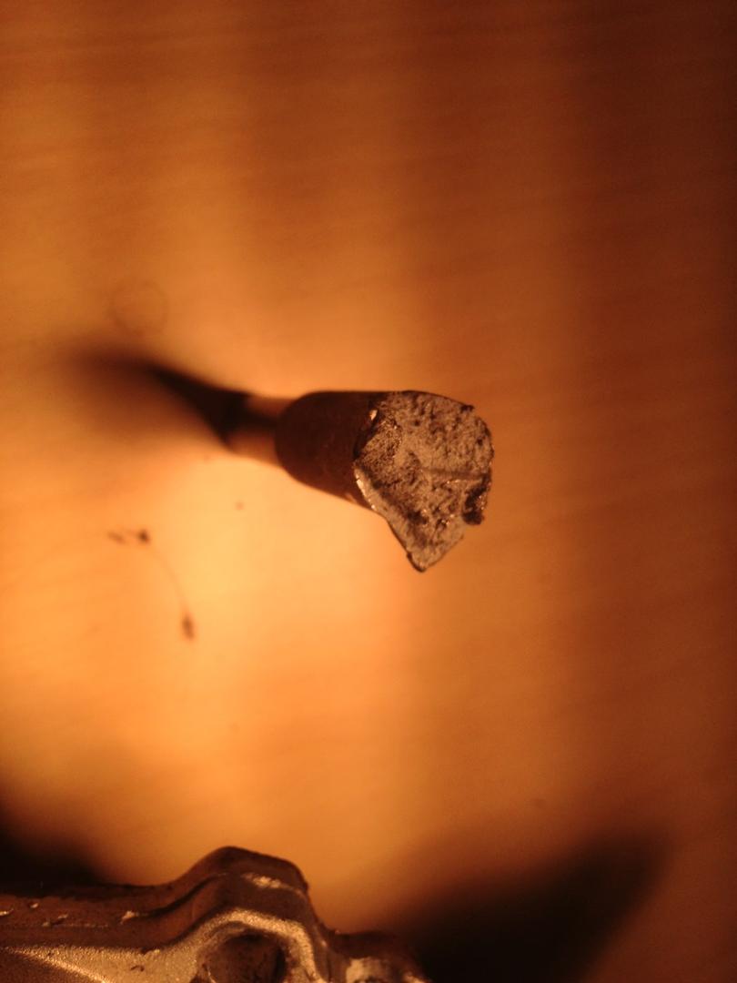

                                        • Otatko kunnolliset kuvat molemmista murtopinnoista, pelkän pumpun pinnasta on hieman haasteellista sanoa. Voisi nimittäin olla että tuolla kulmassa on alkusärön jälki joka kertoisi esim juuri kuljetuksen aikaisesta iskusta.
                                          • "Kunnolliset kuvat" on suhteellisen mahdotonta. Bulkkijärkkärin bulkkiputkella ei saa parempia lähikuvia kuin nuo edelliset. Pari kuvaa napsin vielä iPhonella tässä töimaalla. Kuvista sitä ei todellakaan näe mutta murtumakohdassa näkyy kahta eritasoista röpelöä, ikäänkuin olisi niinsanottua räkävalua josta sitten irronnut eri kerralla lopullisesti. Näyttää juurikin siltä että halkeama on ollut olemassa ennen tapin irtoamista. Sama särö jatkuu pumpun runkoon joitakin millejä murtumakohdasta sisäänpäin.

                                                  Tapissa sekä rungossa näkyy alkusärö joka on tullut terävän iskun seurauksena. Todenäköisesti kuljetuksessa tai jossain pudotettu/kolhaistu sopivasti. Ottaen huomioon että tapissa ei ole mitään mekaanista kuormaa ei haurasmurtumaa pääse syntymään.
                                                  Itse murtuma on tapahtunut erittäin nopeasti ja voimalla. Isku on tullut tapin kylkeen aiheuttaen alkusäröstä poispäin johtavan repeämän.
                                                  Syy tapin murtumaan minusta on hihnan isku. Alkusärön merkitys tässä tapauksessa on merkityksetön, vaikka säröä ei olisi ollutkaan olisi tappi katkennut suurella todenäköisyydellä.

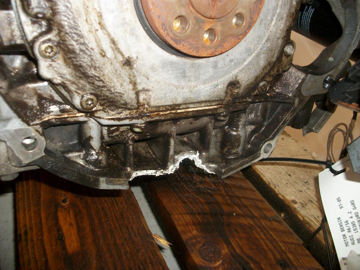

                                                          • Tuossa on kuva yhdestä vaihtomoottoriehdokkaasta. On saanut kolarissa jonkun iskun ja tuo valuosa revennyt. Onko tuo rikkoontunut osa öljypohjaa vai mitä? Vähän vaikeuksia hahmottaa.
                                                            Lienee tämä osa?
                                                            Viimeksi muokannut hopsis; 10.4.2013, 09:21. Perustelu: kuva lisätty
                                                            • Öljypohjahan se.
