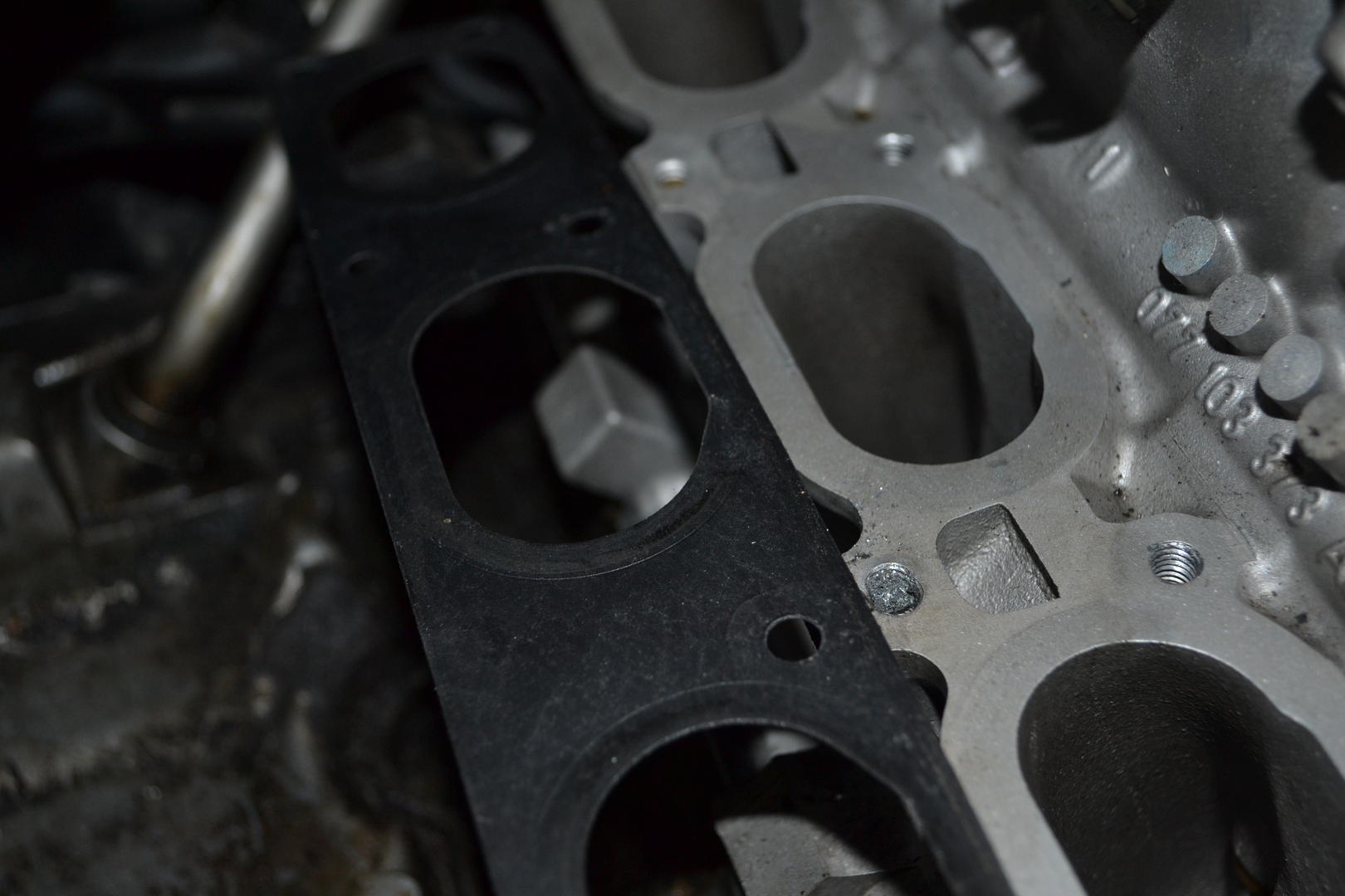

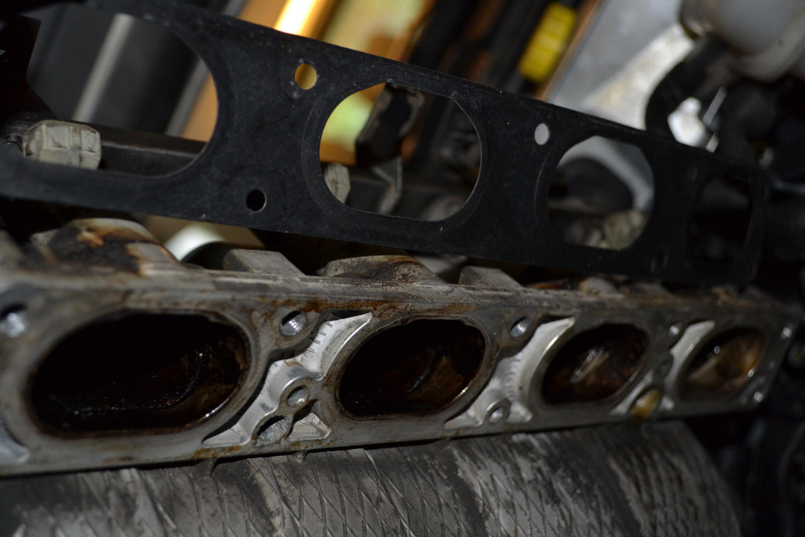

Sitten päivän aiheisiin. Nostin imusarjan aamukahvien jälkeen pois. Tuntui jotenkin käsittämättömältä se vihellys eikä minun järkeni mukaan voi kuulua muualta kuin vuotavasta imusarjan tiivisteestä. Veikkaus osui aika lähelle. Kuvat valehdelkoon taas enemmän kuin tuhat sanaa. Uusista imusarjan tiivisteistä puuttuu kokonaan yksi reikä. Vanhat olen jo heittänyt roskiin enkä päässyt vertailua tekemään mutta kannessa ja imusarjassa on paikat pultille 8 pultille, tiivisteessä vain 7 reikää. Tämähän siellä sitten oli pökittänyt vastaan kun pultti oli väkisin koittanut kairata reikää tiivisteeseen. Vielä kun olen nuo kiristänyt niin että keskeltä ulospäin aloittanut niin tuo keskimmäinen on jäänyt kantamaan ja muissakin on sitten momenttiavain naksahtanut jo kauan ennen kuin imusarja on ollut tiiviisti päin kantta.
Piti tulla perhettä ruokkimaan tässä välissä mutta nyt meen takas talliin kasaamaan ja kokeilemaan. Tein nyt niin että porasin 7mm terällä tiivisteeseen reiän siihen kohtaan johon se kuuluu, toisinsanoen siistin vähän sitä jälkeä jonka tiivisteeseen painanut pultti oli jo aloittanut. Ei mikään paras mahdollinen ratkaisu enkä ole oikein tyytyväinen mutta sitten vaihdetaan tiivisteitä jos tulee vielä ongelmia, eipä tuo imusarjan irrotus ota kuin 20 minuuttia.
Hetkonen seis. En nyt ymmärrä että miksei ne muut pultit ole voineet kiristyä jos yksi pultti ei kiristy? Ja eihän se pultti voi kiristyä ollenkaan mille tiivisteessä ole reikää. Sehän jää "metrin" ylös muista. Johonkin muualle sen imusarjan pitää jäädä kantamaan kuin tiivisteen "reiättömyyteen".
Ja pientä lisäystä, kannessa näkyy joku ohjuritappi? Olisiko imusarja jäänyt sen päälle kantamaan? Ja eikös tuossa pitäisi olla 9 (plus ohjaintappi) pulttia per kansi?
