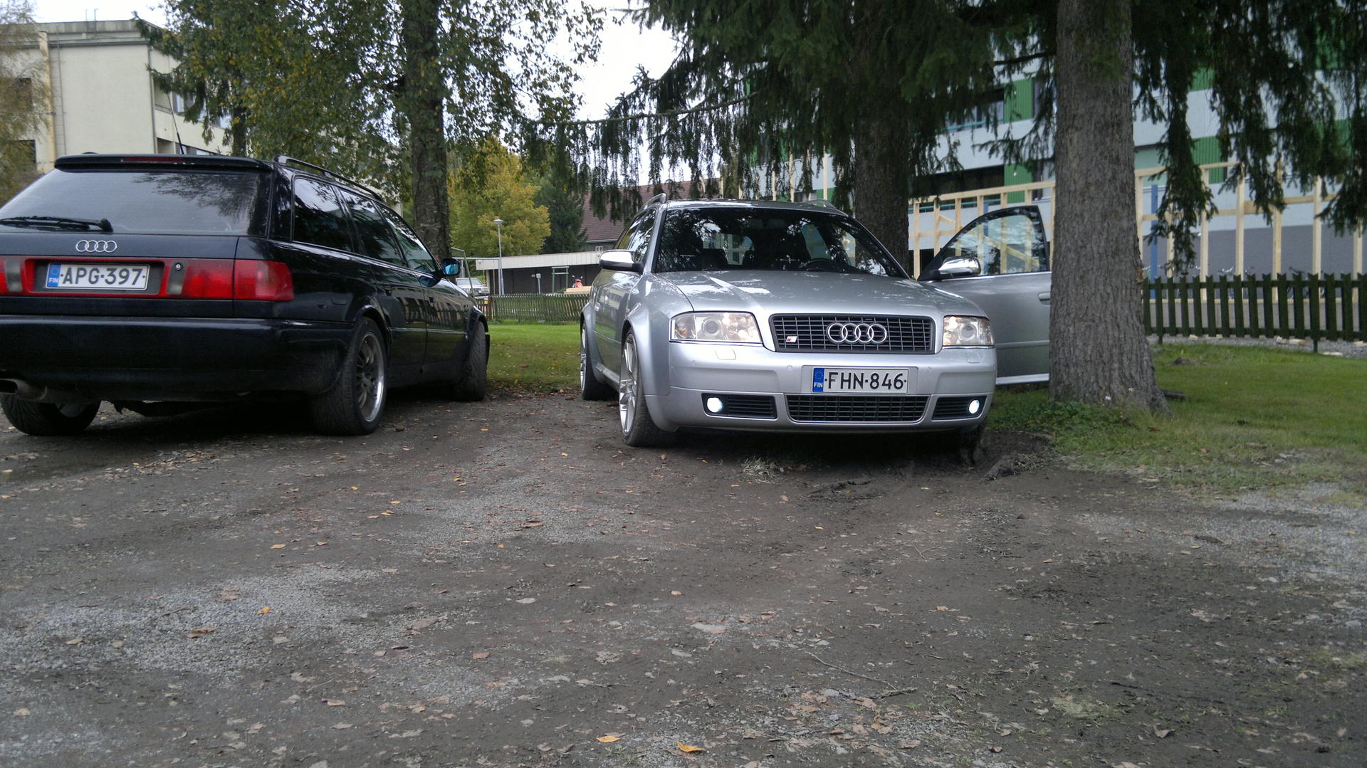

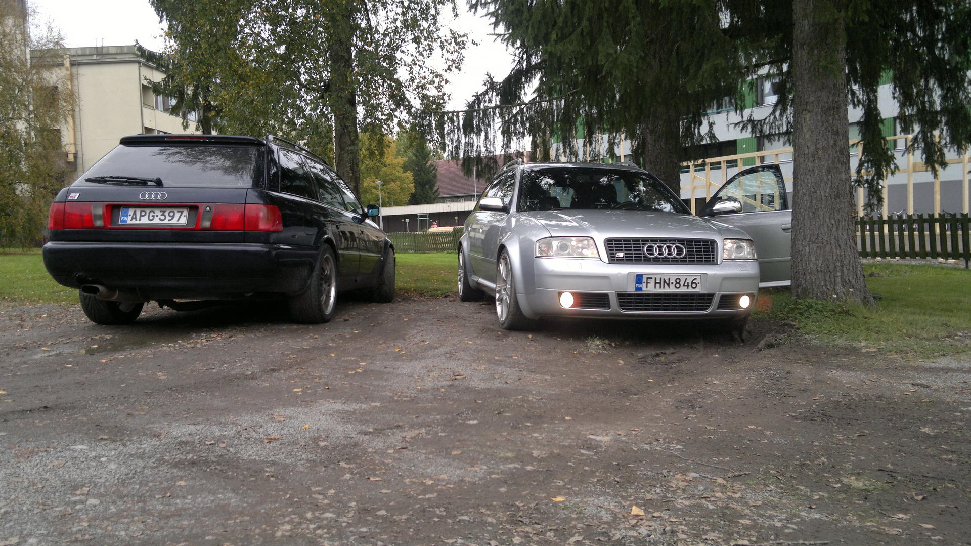

                              • Spot the difference
                                • Ledit ei valaise niin hyvin? :D
                                  • True. Itse asiassa paljon huonommin.
                                    Kunhan kokeilin, 3€ maksoi pari joten ei siinä korkealta pudonnut.
