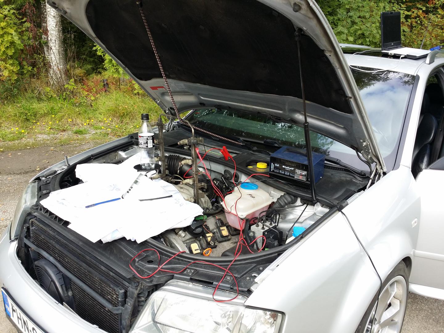

                                                    • Tein suuttimille hyvin alkeellisen mittauksen. Kuva kertokoon mittalaboratorion työtavat.
                                                      Irrotin vanhasta ylimääräisestä johtosarjasta yhden suuttimen liittimen ja laitoin toisen johdon akun plussaan, toisen painoin aina tarpeen mukaan maihin. Pumpun ohjasin niin että laitoin bensapumpun releen tilalle hyppylangan ja akun laturiin ettei pumpun tuotto ainakaan jänön puutteesta muutu kesken testien. Jostain syystä vakkomin output testi lopetti noin minuutin jälkeen eikä suostunut enää lähtemään uudestaan päälle, olisi varmaan vaatinut koneen käynnistämisen välissä mutta suutinrunko oli jo nostettu pois paikaltaan, siksi hyppylankaviritys.
                                                      Otin 0,5L limsapullon ja raidasin mamman keittiövaa'an. Taarasin aina välissä tyhjän pullon ja mittasin niin että mitattava suutin oli pullon suussa, katsoin sekuntikellosta suutin auki tasan 20 sekuntia ja sitten punnitsin pullossa olevan bensan painon. Vedin ihan stetsonista tuon 20 sekuntia, pidempi aika olisi tuossa testipenkissä aiheuttanut ongelmia kun pullo jäi väkisin melkein vaaka-asentoon ja enempi määrä olisi jo tullut pullon suusta ulos.
                                                      Välissä kaadoin pullosta bensat takaisin tankkiin, vaihdoin johtoliittimen seuraavaan suuttimeen ja toistin mittaukset jokaiselle erikseen. Tulokset:
                                                      Sylinteri 1: 60 grammaa
                                                      Sylinteri 2: 60 grammaa
                                                      Sylinteri 3: 60 grammaa
                                                      Sylinteri 4: 58 grammaa
                                                      Sylinteri 5: 60 grammaa
                                                      Sylinteri 6: 60 grammaa
                                                      Sylinteri 7: 60 grammaa
                                                      Sylinteri 8: 60 grammaa
                                                      Yhdessä siis hiukan heikompi tuotto. Otin nelosen suuttimen irti ja laitoin 10 minuutiksi ultraäänipesuriin, sen jälkeen toistin mittauksen ja sama 58 grammaa. Sitten hain varastosta vaihtosuuttimen ja mittasin sen. Tulos oli 62 grammaa. Ei muuta kuin seuraava joka sekin näytti 62 grammaa. Vasta kolmas ehdokas näytti 60 grammaa ja sen jätin paikalleen. Menee seurantaan josko koko operaatiosta oli mitään hyötyä.
                                                      Silmämääräisesti suuttimien viuhka oli kaikissa tasainen ja keskenään samanlainen.
                                                      • Mikolla asiallisen oloinen laboratorio, peukku!
