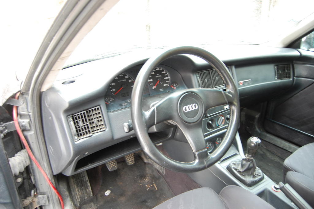

    Alkoi tulemaan ajankohtaiseksi kakkos(harraste)auton hankinta. Alunperin kahtelin sekalaisesti sekä ursseja, että 80/Coupe-linjaa, varsinkin jälempi vitoskoneisena houkutteli kovasti. Hakusessa siis oli ensisijaisesti vitoskoneinen kottero, mutta kun vastaan tuli muutoin hyvän oloinen Competition, niin alkoihan se kiinnostamaan, varsinkin toveri Kalsin vielä hieman yllytettyä (selvä, koska mennään hakemaan...).
    Compe tuli siis minulle Virosta vapun jälkeen, alunperin täältä myyntipalstalta löysin ilmoituksen. Tuttu hoiti auton Suomeen sen verran edukkaaseen etten viitsinyt itse lähteä hakemaan ja harjoittelemaan paperitöitä. Tuulilasissa olevien autovero tms. tarrojen perusteella auto oli Viroon viety Italiasta, mikä selittikin sen ettei rekisteröintikatsastuksessa alustasta löytynyt ruostetta mistään, kaikki mutterit, putket jne olivat todella hyvässä kunnossa. Rekisteröintikatsastuksen jälkeen Tampereen tulliin paperit vetämään ja tilaamaan vaatimustenmukaisuustodistusta.

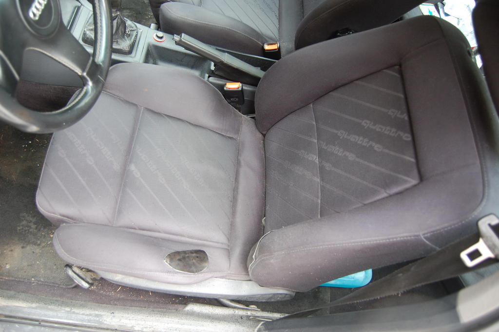

    Sisustakin oli kohtuullisessa kunnossa, kun ensin tein täydellisen sisäpesun. Kuskin jakkaran verhoilu on jonkin verran kärsinyt, ja siihen olikin laitettu nahkaiset paikat. Niille pitää jotain tehdä jossain vaiheessa, kursittukin penkki olisi nätimpi kuin tuo nahkapaikka. Toinen vikakohta on takaovien kangasverhoilu, jotka tuntuvat irtoavan herkästi irti ovipahvista. Tämä tuli huomattua kun painehuuhtelulaitteella pesin verhoilua, meinasi lähteä kangaslaput kokonaan irti. Pitää varmaan käyttää siihen kontaktiliimaa, ennenkuin kokonaan irtoavat. Tai koittaa etsiä eBaysta uudet pahvit. eBaysta löytyi myös nätit kankaiset matot quattro-tekstillä, eikä edes maksanut aivan levottomasti.
    Kesähelteitä ajatellen harmillinen juttu on että ilmastointi ei toimi. Tai toimivuudesta ei ole ihan täyttä faktaa, koska kompuran remmi on jossain muualla kuin sen pitäisi olla. Pitää ropata uusi hihna paikalleen, ja ehkä käyttää täytössä, sittenhän sen näkee. Mitään isompaa tuohon ei kehtoisi tehdä, jos kaikki menee niinkuin elokuvissa (eli harrastusbudjetti antaa myöten) niin keulalle vaihtuu kuitenkin voimanlähde toiseksi.
    Maalipinta oli kohtalaisen huonossa kunnossa, tuskin oli useampaan vuoteen vahattu tai muutenkaan erityisesti huollettu. Huolellisen Pineline-pesun jälkeen oli sitten myllytyksen vuoro, sillä sain pinnan jo kiiltäväksi aiemman loivasti matan ja naarmuisen pinnan sijaan. Täydellinen se ei vieläkään ole, olisi pitänyt käyttää leikkaavampaa laikkaa/ainetta, ainakin kattoon ja konepeltiin jäi vielä naarmuja. Konepeltiä on joskus paikkamaalattu, ja siinä onkin selvä lohkeama maalissa, jota ei tietenkään mikään muu kuin uusi maali paikkaa.
    Mukana tuli myös molemmat rengaskerrat alkuperäisillä compen vanteilla. Talvirenkaatkin ovat vielä sen verran hyvässä kunnossa, että niillä pari talvea sutii. Kesärenkaat alkavat vetelemään viimeisiään, vaikka on niissä nyt vielä hiukan yli lain salliman minimin. Syksymmällä kun vaihdan talvirenkaat alle, saavat kesärenkaiden vanteet mennä hiekkapuhallukseen ja pulverimaalaukseen. Tulevat sitten valkoisina takaisin.

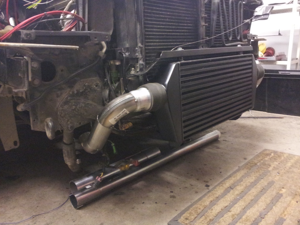

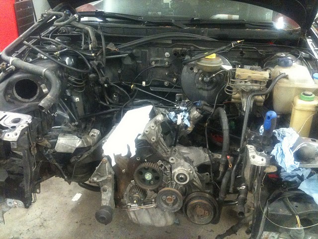

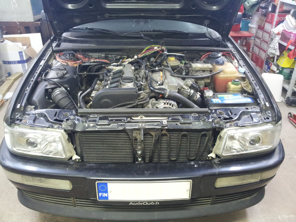

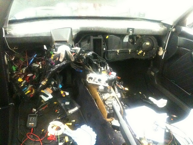

                                                        Tallissa on taas tapahtunut jotain pientä. Viime vuoden lopulla tuli ebaysta kliksuteltua AEB oheislaitteineen, johtosarjoineen päivineen. Tästä alkoi kohtuullisen vimmattu osien haalinta ja swappiin liittyvän tiedon keruu, tässä kohtaa porkkikseen ja SR:n samaa aihetta koskevat langat osoittautuvat kullanarvoisiksi. Moottorin lisäksi tuli talvin pimeinä tunteina hankittua Marteliukselta Simonsin S2-putkisto, Tepolta jäykkä vauhtipyörä/kytkin-paketti, sekä lukematon kasa muita pikkuhiluja, kuten cabrioletin moottorinkannake, uudet moottorin tukikumit jne.
                                                        Moottori oli ~120tkm ajettu, ja toveri Kalsin kanssa avasimme sitä sen verran että totesimme sen olevan sisuskaluiltaan erinomaisessa kunnossa, joten pähkäilyn jälkeen tein moottorille vain perushuollon, eli tulpat, ölpät, jakopää, öljysihdin puhdistus, sekä muutamia keulamällissä hajonneita osia, kuten viskon laakeri & co. Tarkoituksena on kuitenkin pitää compe edelleen käyttöautona, ja tulevaisuudessakin viritysaste hyvinkin maltillisena, joten uusille kiertokangille jne en nähnyt todellakaan tarvetta. Ehkä sitten joskus evo 9.x tms. kun compe siirtyy kokonaan harrasteautoksi. Siihen on vielä pitkä matka.

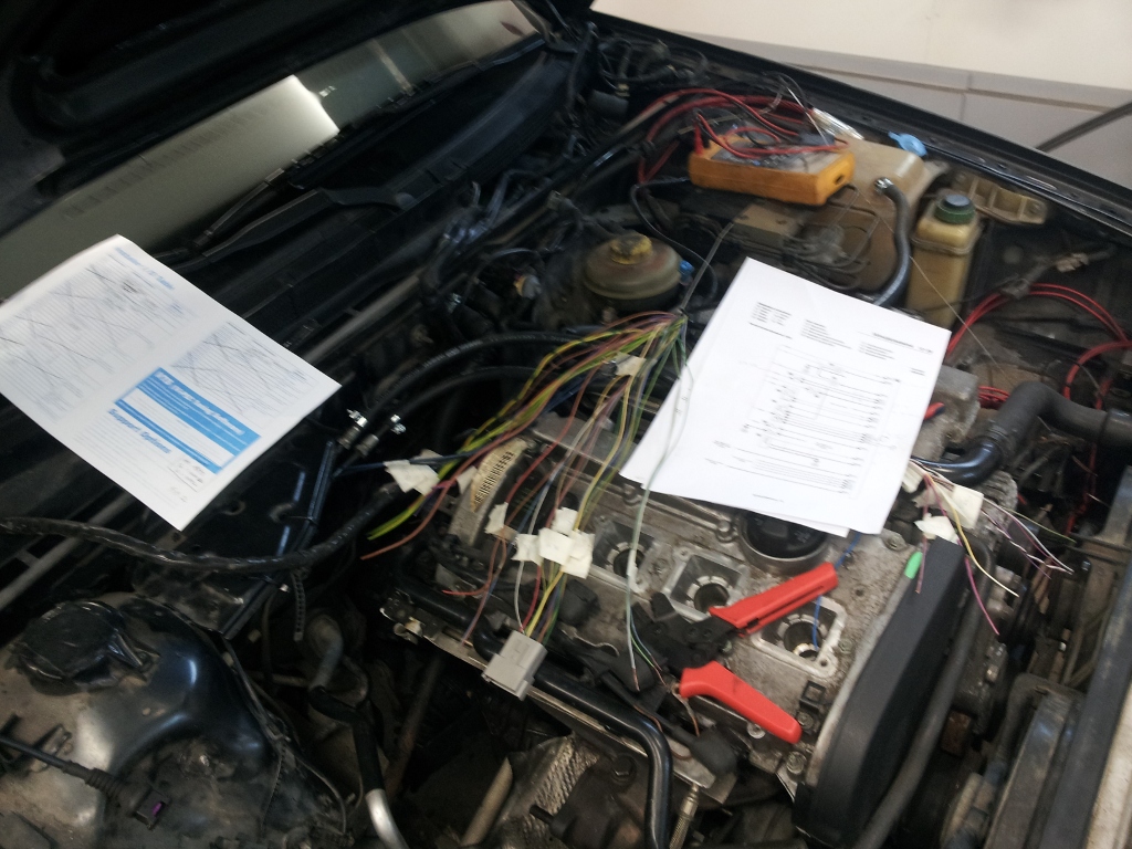

                                                        Itse swappi alkoi vapun jälkeen perjantaina kun ajoin auton Raumalle takaloosteri täynnä osaa. Ehtoon aikana purettiin vanha ACE pois nokalta häiritsemästä, ja aloitettiin AEB:n sovittaminen paikoilleen. Kyseinen viikonloppu meni riemuisissa merkeissä, kun tehtiin johtosarjaa, ahtoputkistoa ja downpipea. Sen verran meni aikaa ettei vielä savuja saatu. Viikolla sitten pako- ja ahtoputkiston viimeistely, ja seuraavana perjantaina päästiin vihdoinkin ottamaan savut. Fiilis oli vähintäänkin kohtalainen, joskin riemua hiukan rajoitti rikkinäinen laturi. Seuraavana päivänä hakemaan vaihtolaite varaosatiskiltä ja sitten päästiinkin jo säätöjen kimppuun. Tästä muutama päivä eteenpäin niin compe olikin jo taas ajossa. 12 päivää palkkatöiden ohessa ACEn poistosta ajoon, suurinpiirtein kaiken mennessä putkeen. Oli siinä virnuilussa pitelemistä kun pääsi kokeilemaan.
                                                        Todo-listalla on vielä toimimaton kierrosluku- ja moottorinlämpömittari, sekä ilmastointi joka vaatii pidemmät letkut/putket koska AEB:n kompurassa on lähdöt eri suuntaan vs. ACEn vastaava. Paikallinen Hi-Flex ei luvannut tehdä, eikä muutkaan hydrauliikkafirmat, joten vinkkejä kylmäletkujen tekijöistä otetaan ilolla vastaan.

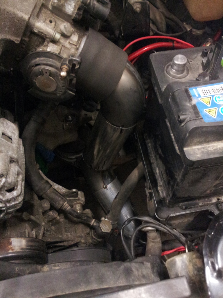

                                                          Tallissa on jotain pientä tapahtunut. Lämpötila ja rpm-mittarit toimivat kun kaivoin ensin oikeat johdot. Alustassa on pientä upgradea myös, eli vaihdoin S2:n G60-jarrut alkuperäisten tilalle, vielä pitää tutkia sopivia vaihtoehtoja pykälää isommaksi jarrulevyksi. Vakiohan tässä on 280/22, sellainen 320 menisi vielä ihan kivuttomasti 16" vanteen sisään.
                                                          Ilmastoinnin letkuja ei saanut teetettyä myöskään Tampereen Autokylmässä/Lumikossa, joten päädyin yhdistämään ACE:n ja AEB:n kompurat, eli ACE:n kompurasta runko, ja AEB:n kompurasta magneettikytkin/hihnapyöräroippeet.
