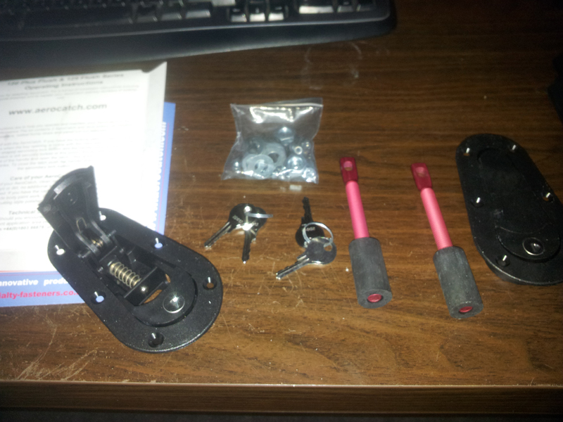

                                  Mistä saa niitä kiinnikkeitä ja millä hakusanalla? Etukulmiin joilla saa konepellin pysymään kiinni. Mekanismi puolisärki ja joutuu maalauttaan pellin niin samalla vaivalla menisi. Ovat komiammat ja antaa vähän racing lookkia. Mitä leimasetä tykkää?
                                  Joo eli hood/bonnet pin set ebaystä, onko suosituksia, liimallako tuo päällinen laitetaan reiän päälle vai hä?
                                  tällainen http://www.ebay.co.uk/itm/AeroCatch-...item43afda1602
                                  Viimeksi muokannut Jargo; 5.10.2012, 06:08.
                                  • Eikai se katsari mitään sano.
                                    Kyseisen linkin lätkissä näyttää olevan uppokanta ruuveille tehty paikat. Niillä kai se olis tarkoitus laittaa kiinni. Konepellistä ruuveille reiät läpi ja nyloc mutterit toiselle puolelle.
                                    • Konepelriinhän tehdään ihan reikä ja nuo upotetaan siihen peltiin.
                                      Rruveillahan niiden kiinnitys varmistetaan kuitenkin.
                                      • Jatkokysymys noihin kiinnikkeisiin, saako alkuperäisen lukkomekanismin poistaa toiminnasta kokonaan jos pellin kulmissa on racelukot?
                                        • Miksipä ei saisi?

                                                      • Postisetä oli tänään hyvin kiva ja toi Aerocatchin konepellin kiinnikkeet. Samalla tuota taivaan valkoista saastaa alkoi tippumaan niin maan perkeleesti että joutui rengastöihin. Jotain kuvatuksia alempana. Renkaina B6 S4 Avukset, 225/40 18". Kunnon speissereillä.

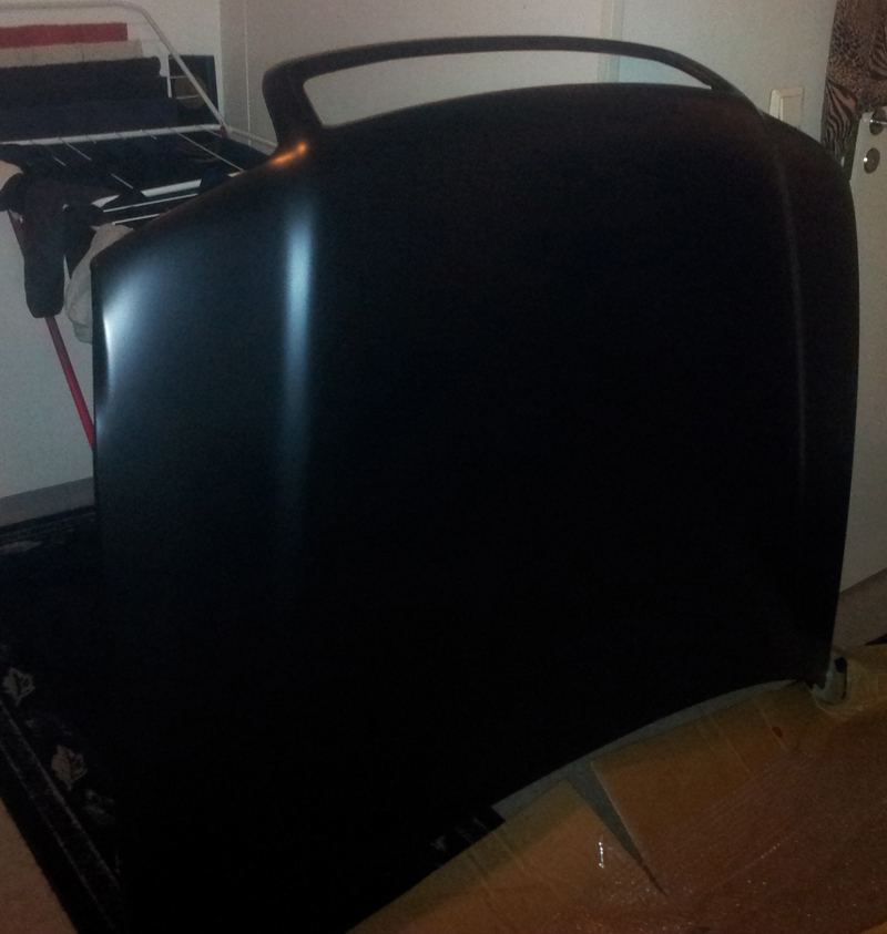

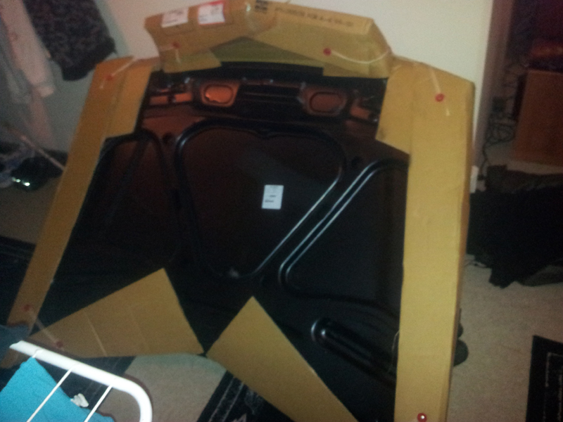

                                                        • Konepelti saapui alvadi verkkokaupasta. Nähtävästi jostain kaukoidästä ja tullut ainakin puolan kautta :D
                                                          Viimeistely ei juuri päätä huimaa mutta ajanee asiansa paitsi kuljetuksella käynyt käpy ja pääsee reklamoimaan, voihan kives. Tässä kestänee siihen asti että lumet sulaa, toivottavasti ei tarvitse kauaa tapella, mistä tuota lähtee hakemaan, verkkokaupan kautta vaiko suoraan kuljetusyhtiöltä. Varmaan kannattaa olla molempiin yhteydessä.
                                                          Jotain positiivista, sain uudet ja kirkkaat rekisterikilvenvalomoduulit :)
                                                          E: tänään vastailivat maileihin ja uusi pelti on tilattu. Hyvä ja nopea palvelu palautusten suhteen.

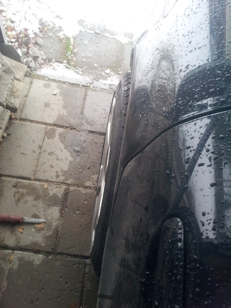

                                                          • No niin vain on hommat aina vaiheessa. Eibachin jouset saatu alle ja nätti tuli, auto on tasapainossa mutta välillä raapii noilla mun ylileveillä speissereillä. Pitää käydä sorvauttamaan 5-10mm pois ja tutkia joko paranisi. Kuvia ehdottomasti kunhan kelit sallii. Seuraavaksi softan, ilmanoton ja egt:n kimppuun.
