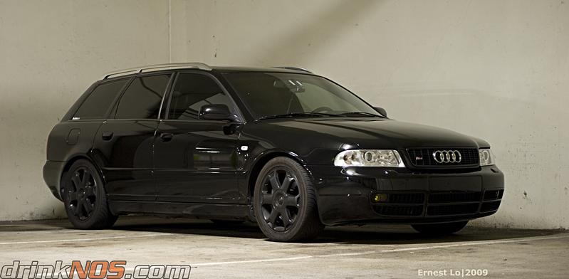

                                                    Sitten lähinnä kinnostaa mielipiteet että kun auto on musta ja vanteet ovat mustat kiiltävällä lipillä jätänkö audilogot mustaksi (plastidip eteen ja taakse) ja dippaanko kromiset ikkunoita kiertävät listatkin mattamustaksi. Mielestäni vanteen kirkkaat huulet kaipavat kuitenkin autosta jotain vastaavaa, onko ne sitten merkit kirkkaaksi vaiko listat vaiko molemmat? Kattokaiteet mulla on mustat.

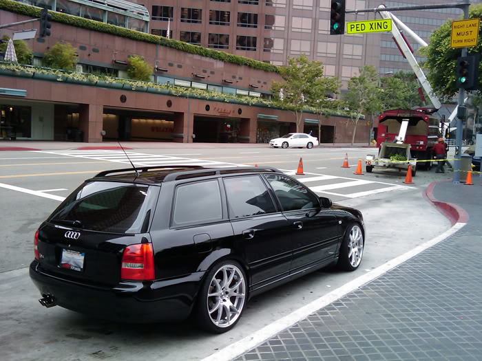

                                                    Tuossa jotain vinkkiä kuvissa, joo ei oo oma auto
