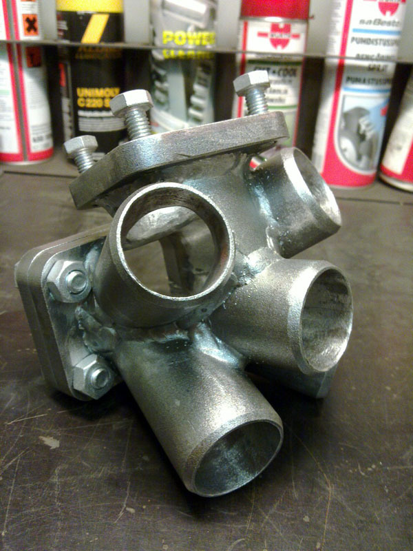

  • #91
    Joo saa laittaa privaviestiä, jos joku pystyy koneistamaan noita kuvan mukaisia anturin paikkoja jotenkin suunnilleen järkevällä kustannuksella alumiinista tai teräksestä. Ei tarvii olla putkea, kunhan tuo uloke olisi sähköliimattavissa.
    Proto on sikakittimallia, joka toki toimii täydellisesti, mutta ei ole näyttelyesine :)

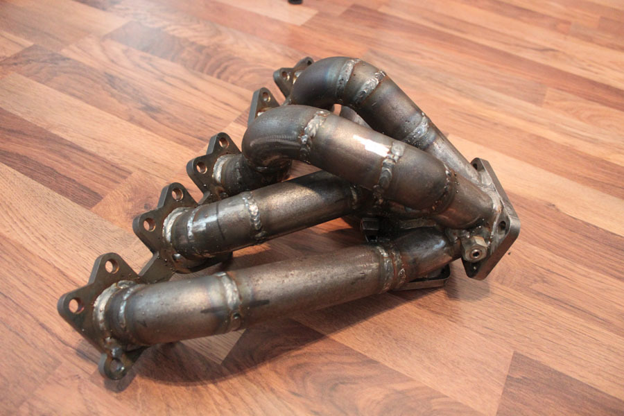

                                                    • Miltäs tuo näyttää paremmalta puolelta?
                                                      • Alkuperäinen kirjoittaja mikael
                                                        Mitä tarkoitat? Olen hieman hidas... :D
                                                        • Tarkoitti ilmeisesti tuolta sisäpuolelta =)
                                                          Miten sait viistettyä nuo putket? Ilmeisesti metallimiehiä ihan ammatikseen?
                                                          • Aha joo, laitan samat kuvat tänne mitkä on tuolla pakosarja treadissa. Sisäkuvissa ei näy vielä tässä egt anturin nippoja eikä pakopaine lähtöä.
                                                            Ahtimen suunnasta:
                                                            Hukkaportin aukosta:
                                                            Lähes valmiina viimeistelyä vaille...
                                                            Viimeksi muokannut Thuppu; 30.5.2022, 11:01.
                                                              Nauhahiomakone on kätevä tohon seevaamiseen. Teinkin samalla lailla joka putkenpätkälle ja muuten päittäisliitoksilla joten ei kauheasti pitäisi olla roiskeita sisäpuolella. Metallimiehiä joo mutta hitsaaminen on viime vuosina jäänyt vähälle jonka kyllä huomaa. :D Pääasiassa tulee laserilla vaan pilkottua peltiä eri muotoihin.
