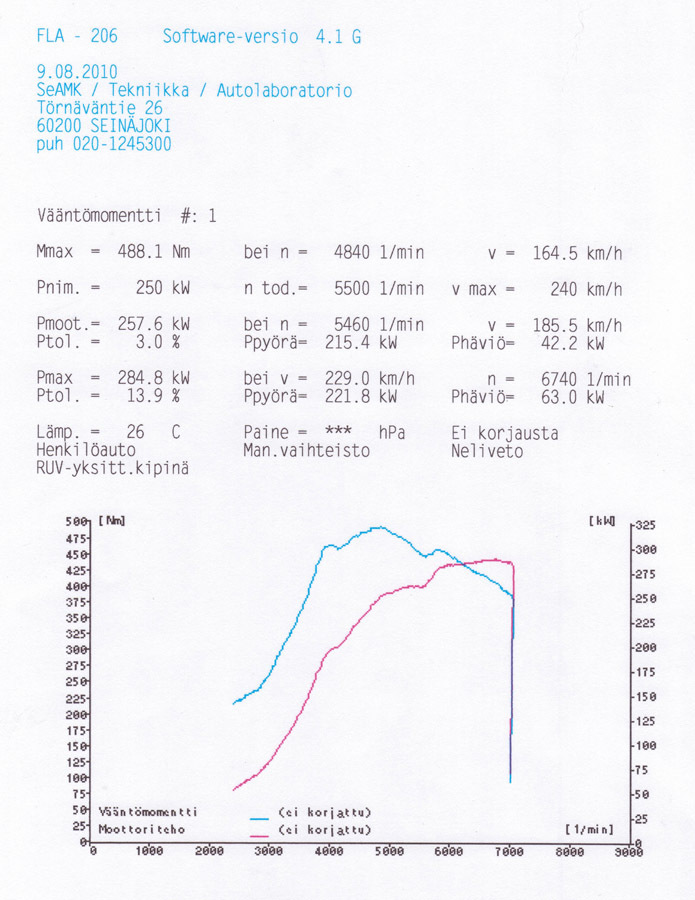

                  Nojoo, tulipas tänään sit käytyä penkissä...
                  Yllätti ihan positiivisesti =)
                  381hv/488Nm

                    Asiallista!
                      aivan kohtalaisestihan sieltä tuli :)

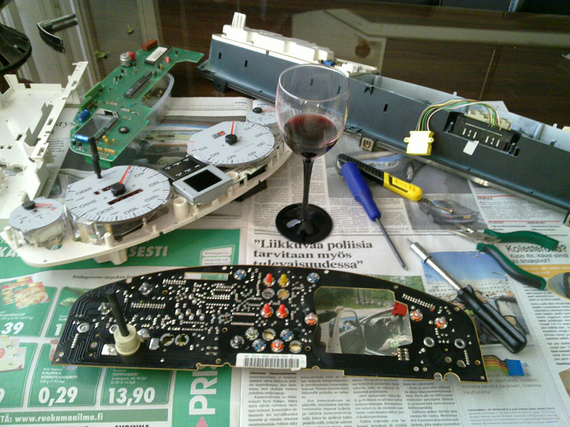

                              Nyt kun olet perehtyny tohon mittaristoon niin onkos toi liitin oikeassa yläkulmassa ulkolämpömittarin piuhasta? Ja onkos se ulkolämpötila näyttö paha ottaa pois? Pitäs vaan vaihtaa siihen taustavalo kun on pimeenä.
                                Miks näissä tulee aina tossa tietyssä kohdassa notkahdus tehokäyrässä(5500). Olen aika useassa dynokäppyrässä tuohon törmännyt. Onko keskialuetta rajattu liialta väännöltä?

                                  Antti: Jos tota kellertävää johdon päässä olevaa liitintä tarkoitat niin mulla ei oo autossa vastakappaletta sille. Ainakaan mittariston takana sellaista ei ollut. Sen verran on räpelletty yksilö tämä et en yhtään ihmettele vaikka se johto olis jossain muualla kojelaudan sisällä piilossa. Kokonaisuudessaan toi mittariston irrottaminen ja purkaminen on suht simppeli homma ja tohon palikkaan pääsee hyvin käsiksi. Tuskin sen avaaminen ja korjaaminen kovin kumma homma ole..?
                                  Ville: Ei minkäänlaista hajua syystä tohon notkahdukseen. Joku tietävämpi ehkä voi valaista.

                                    Tuosta ulkolämpötilanmittarista. Mullakin se oli paikoillaan, mutta muut rojut puuttuivat. No laitoin nuo puuttuvat johdot/anturit itse ja halvalla tuli kuntoon (~50 euroa) Tarinaa löytyy tuolta mun projektista, myös lista tarvittavista osista.
                                    Miltä auto tuntuu normiliikenteessä? Käyrästä huomaa, että alakierroksilla ei voimaa jaellaan niukasti ja kun päästään sinne 3500 kiekan tienoille niin johan alkaa voima jylläämään. Mulla on edelleen ikäviä muistoja ~420Hv RS2:sta joka ei jaksanut nousta edes meidän kotimäkeä ylös pienillä kiekoilla.
                                    Tuon takia, en edes halua omastani kovinkaan tehokasta (en halua kasvattaa turbon kokoa liikaa, että se heräisi edes hiukan alempana).

                                      Näyttäisi tuossa olevan yli 200Nm 2000 kierroksella. Se on sen verran mitä esimerkiksi tyypillisessä 1.8T-moottorissa on maksimissaan vakiona. Kaikki on suhteellista :)
                                      Kolmessa tonnissa on sitten lastutetun 1.8T:n maksimit...
                                      Tuohon notkoon ei sen kummemmin ole ajatuksia. Voi johtua vähän mistä vaan.
                                        Hmm.. tosiaan. No miltä tuo auto muutoin tuntuu kaupunki yms. ajossa?

                                          No tuota, alipaineilla ajettaessa pienillä kierroksilla tuntuu tässä koneessa olevan silti enemmän vääntöä kuin tossa ex 2,6E moottorisessa. Tosi kevyesti tuntuu liikkuvan eikä mitään ongelmia ole pysytellä liikenteen mukana. Tiedä sitten onko toi normaalia et vitoskone vääntää alakierroksilla tällä tavoin vai onko joku ajoitus hypänny sivuun(tai säädetty sivuun)? Siihen ehkä liittyen oli kyllä yks vikakoodi. Porkkis ehkä voi valaista mikä se tarkalleen oli ku ite en sitä oikein hahmottanut.
                                          Penkittäjä kehui et mukavasti alkaa alhaalta jo ahtamaan. Verrokkina oli useampia vastaavan tehoisia driftereitä jotka olleet täysin hengettömiä alle neljän tonnin ja sit tehopiikki on lähes pystysuora...

                                            Hallianturistahan siellä oli muistaakseni mechanical malfunction -koodi muistissa ennen säätöä. Jos ei uusiudu, ei piitata siitä. Jako on kyllä kohdallaan käppyröiden perusteella.
                                            Herkkyys ja ala-alueen käyttövoima perustuu hyvin pitkälti säätöihin. Softallani ajelevat luultavasti tietävät mistä puhun, oli ahdin jne mikä hyvänsä.
