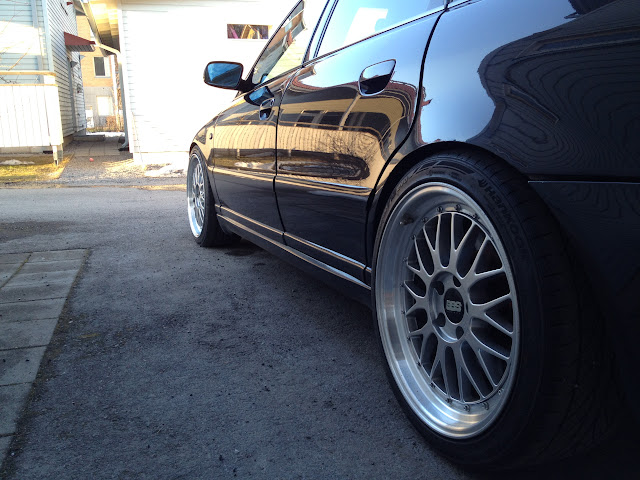

Eilen käänsin Lemmareiden takavanteista keskiöt takapuolelle eli ns reverse mount -temppu.
Mittailujen ja järkeilyjen perusteella sanoisin, et ET pienenee noin 17mm ja siltä se näytti verrattuna siihen et oli takana 15mm spaceri. Eli ET on takana nyt n. 13 ilman lättyjä.
Eteenkin tota koitin, mut ei mitään saumaa noilla kumeilla.
Aiemmin mainitut hiilikuitu b-pilarinkuoret tuli kans nyt laitettua paikoilleen, some serious weight saving there! :) Ihan oikeestikin, yllättävän painavat nuo alkuperäiset ja hiilikuituset ei paina mitään..
Pari yleiskuvaa vielä kesän luukista..
En sit tosiaan saanu päätettyä mitään väriä noille keskiöille enkä innostunu kiillotteleenkaan, kun vähän alkoi epäilyttään jaksanko noita kauaa pitää ku ovat ehkä sit kuitenkin liian kapeet noille kaarille.. Helpompi ehkä myydä eteenpäin tuossa orkkis kunnossa. Katsotaan.. Tulevien tekniikkamuutosten takia ei muutenkaan nyt just kiinnosta onko vanteet vimpanpäälle vai ei.. ;)
