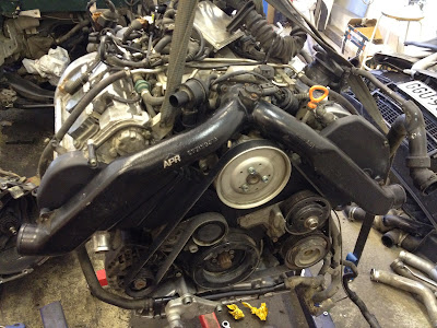

                                  Paketti taas kasassa ja bipipe paikoillaan,

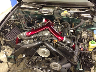

                                  • Ja tämän värinen tuli sit Y-putkesta ja ylemmistä imuputkista,

                                                  • Pari iltaa taas puuhattu tallilla. Eilen laittelin vetarit ja kardaanin kiinni sekä joitain piuhoja ja letkuja. Vinkkinä muille jäi ainakin se, että laturin ja startin johdot kannattaa laittaa kii, kun kone on vielä ulkona. Ovat aika ahtaassa välissä.. ;)
                                                    Tänään niputin etutolpat ja alatukivarret kiinni, jotka piti irrottaa, että saatiin vetareita sivummalle. Sähköt laitoin loppuun ja ecun paikoilleen. Englannista saapui bipipen alunperin lähettämättä jääneet by-passien mutkat, joten sain laitettua Y-putken kiinni. Näyttää kuvassa pinkimmältä kuin on.. ;)
                                                    RS4 ilmaboksi/MAF/accordian yhdistelmän sopivuus tuli kans testattua, niin ei tule yllätyksiä Jyväskylässä.

                                                            • Kyllä on nyt "tuning" nuo pinkit imuputket. Onkos sun autos väri alunperin ollut vihreä kun tuo konehuone näyttää siltä?
                                                              Jaksaa jaksaa vielä, tiukille menee.:)
