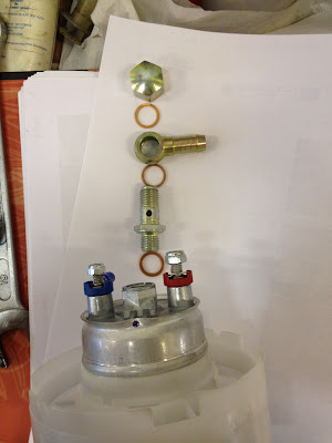

  • Thänks! Asennus tyssäs tältä päivältä väärän kokoiseen banjoon. Vanhan pumpun sain jo pois. Toivotaan, et töistä löytyis sopiva banjo tai pitää sit käydä jostain ostamassa, niin saa tuon huomenna tankkiin.
    • Banjo löytyi röistä. Asiaankuuluva korvaus tietysti suoritettu firmalle. :)
      Tässä vielä kuva asennusjärjestyksestä, kun sen nyt sain koneelle. Huutakaa HEP, jos meinaan laittaa väärin. ;) (kuvassa väärä banjo)
      • Hohhoijaa.. Ei sit ollu oikeen kokoinen tuo töistä löytynyt banjo. Se oli vissiin kuuden millin letkulle, kun pitäisi olla 6mm tuon lähdön sisähalkaisija. Tuossa oli sit 4mm..

            • Eiköhän se sullakin pidä se banjo olla 8mm letkulle. Mullakin on noita suoria karoja hyllyssä jos on tarvetta. Saa tuon takaiskun pois jos ei sitä tarvitse.
                  Joo on 8mm letkulle. Takaisku oli nimenomaan tarkoitus tuohon laittaa. Suora (muovinen) kara tuli LOBAltakin pumpun mukana. Enkä tässä oikein ehdi odotella enää toimitusta sieltä pohjosesta, säätö on huomenna.. ;)
                  Siihen käy myös kulmabanjo. Kääntää vain sen oikeaan asentoon, niin ei osu letkut pinnankorkeuden koho systeemiin.
                  Tuollaista kulmabanjoakaan ei nyt ole käsillä ja lienee vielä vaikeampi löytää kuin tavallinen..?

                      No nyt on taas uus banjo kädessä, joka kaiken järjen mukaan on oikea. ;) Illalla sit selviää meneekö pumppu kivasti paikoilleen ja toimiiko kuten pitäisi..

                        Bensapumppukin meni sisään pienen tappelun jälkeen ja toimi moitteetta. Puskurikin on kiinni, vaatii tosin vielä pikkusen säätöä, että on hyvä, mutta tässä kohtaa ei ollut niin väliä pikkujutuilla..
