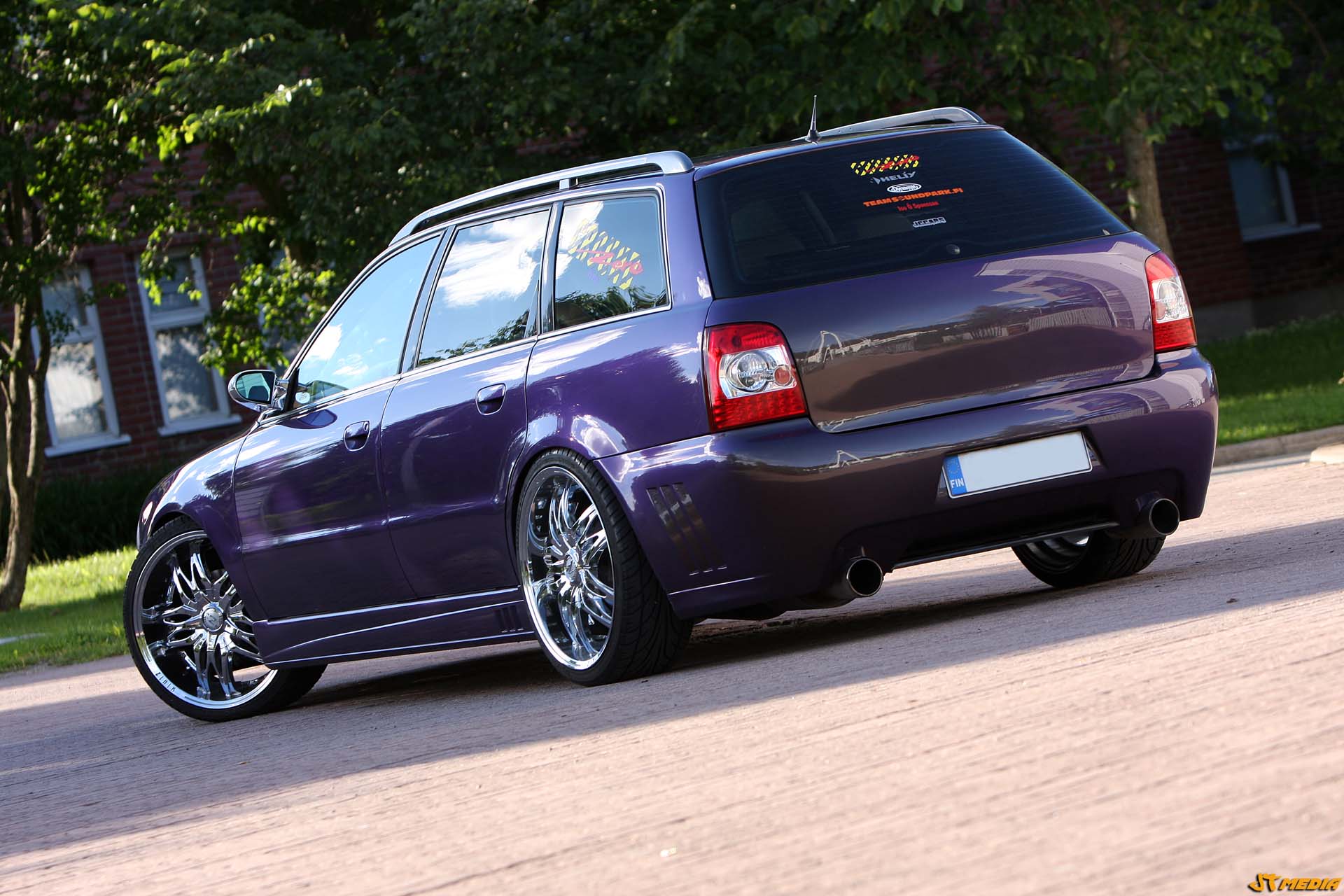

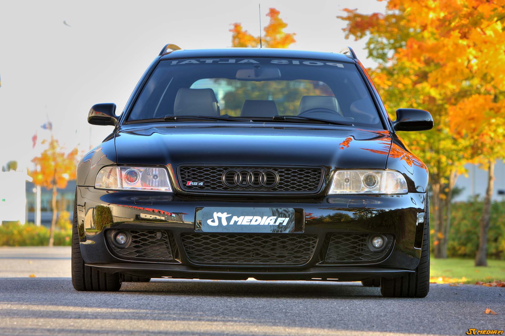

Tuossa Japen kuvassa kyllä perä näyttää hieman paremmalta kuin mitä ajoin takaa, nuo ledivalot tekee ehkä sen. Oem takalyhdyillä samaa ei voi sanoa.. Ja tuo auton tuuning henki muutenkin, hyppäis silmille jos pelkkä luukku olis tasotettu.
Pitää kokeilla sitä sitten uudelleen joku päivä tuohon keulille jos kansa kerran vaatii ja jos se ei todella madaltais ihan niin kuin se äkkiseltään näytti.:) Sulautuu aika makeesti kokonaisuuteen Japen tummanpuhuvaan biiliin, ei ehkä sama efekti hopeen värisen ässän keulalla, noh se nähdään. ;)
Oukei elikkä tässäpä nuita cupra-lipan mittoja: korkeus tosiaan 3cm, etureunan syvyys 7cm, syvyys etureunasta päätyjen tasalle 55cm, leveys päädystä päätyyn 149cm. Ja kyllä tuo pitää varmaan nyt pistää lähipäivinä paikalleen kun sen jo pussista poiskin sai.:) Ei varmaan vaadi muuta kiinnitystä, kuin sikaa ja pari ruuvia varmistukseksi?
