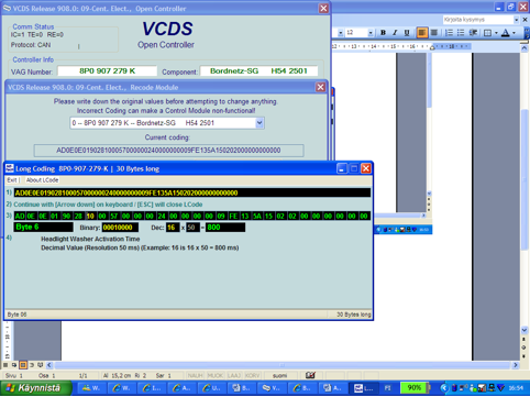

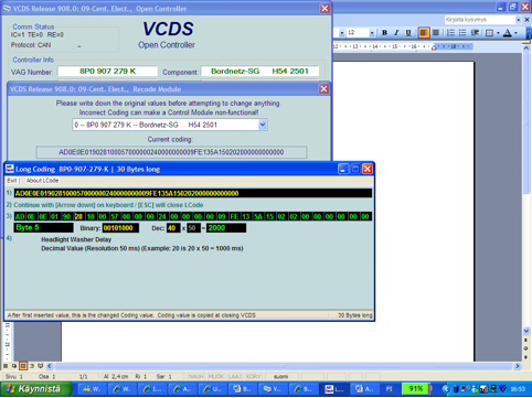

      Lampunpesijöiden käynnistysviivettä saa säädettyä VCDS:llä halutuksi. Muistaakseni kahteen sekuntiin laitoin. Tarkoittaa että lasinpesimiä pitää käyttää 2 sekuntia ennen kuin lampunpesijät käynnistyy. Ei siis pese lamppuja "vahingossa". Saa säädettyä myös sitä kuinka pitkä suihku on kun ensin käynnistyy. Siellä pääsee muistaakseni ainakin kahdesta kohtaa niitä käpistelemään, nyt en vaan muista mistä kohdasta homma lähti pelittämään. Sori että on liian pitkä aika muistaa.

          #64
          Löysin aiheeseen liittyvää koneeltani. Jotain on pistetty talteenkin näköjään.
