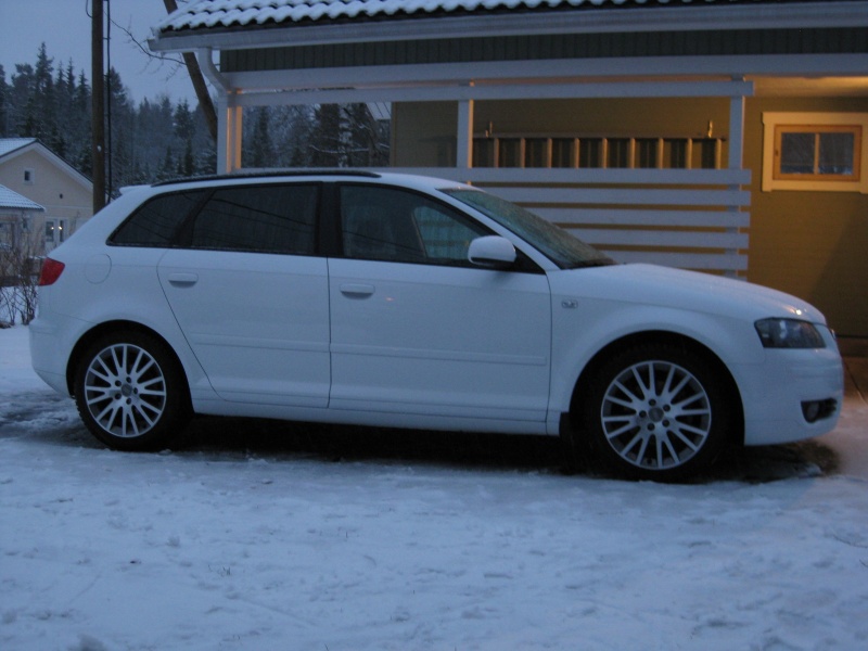

    Toinen valkoinen A3 Sportback ilmestyi pihaan joulukuussa 2008. Kyseessä vuosimallin 2008 prefacelift, joka on lähtenyt tehtaalta seuraavanlaisella kokoonpanolla:
    - 1.8 TFSI (D67)
    - 6-v- manuaali (G0K)
    - Ibis White (T9)
    - Ambition (A9D): 17-tuumaiset alumiinivanteet 5-puolainen design 7½x17" ET56 Pirelli PZero Rosso 225/45-17" renkailla, urheilullinen alusta (PDA), urheiluistuimet edessä (3SG+3TG), urheiluohjauspyörä nahalla verhoiltu kolmipuolainen (2PV), alumiiniset ovien kynnyslistat (7M3), ajotietokone ja kuljettajan informaatiojärjestelmä FIS (9Q2), sumuvalot (8WB), nahkainen vaihteenvalitsimen nuppi ja -suojus (7F9) sekä käsijarrukahva, somistelistat musta mikrometalli (4ZP), aurinkoverho takaikkunalla (3Y6)
    - Xenon Plus ja päiväajovalot (PX4)
    - Vakionopeudensäädin (8T2)
    - Kattokaiteet, mustat (3S2)
    - Keskikyynärnoja etuistuinten välissä (6E3)
    Ostettaessa auto näytti tältä, ei lainkaan huono lähtökohtatilanne pienelle OEM-kaunistelulle:

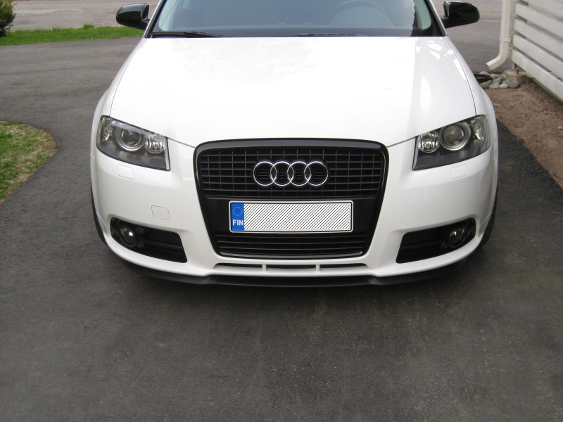

    Varustelun ja muokkauksen ohessa monesti kuvaaminen on unohtunut, senhän tietää kun vauhti on päällä, ettei kameraa muista joka välissä ottaa käteen. Tässä tämän hetkinen tilanne varustelutilanteesta:
    - OEM takapoileri (8P9071640 9AX, Votex)
    - OEM Black Optics maski (8P4807715 VMZ)
    - OEM R8 öljykorkki (420103485 B)
    - OEM A5/Jetta/Passat/Superb kassikoukut (1K5867615/6Y5867615)
    - OEM ambiente-LEDit (8E0919063A) kattopaneelissa
    - OEM S line etupuskuri, ritilät ja sumuvalot
    - OEM facelift takapuskuri (look-a-like prefacelift S line)

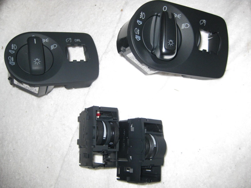

    - OEM TT 8J valokytkin (aluvipu kuten faceliftissä mutta ilman DRL-asentoa)

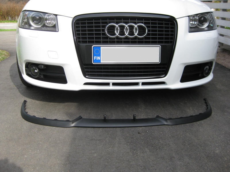

    - OEM Cupra R splitteri (1ML805903)
    - OEM S3 poljinpinnat
    - OEM mustat peilinkuoret

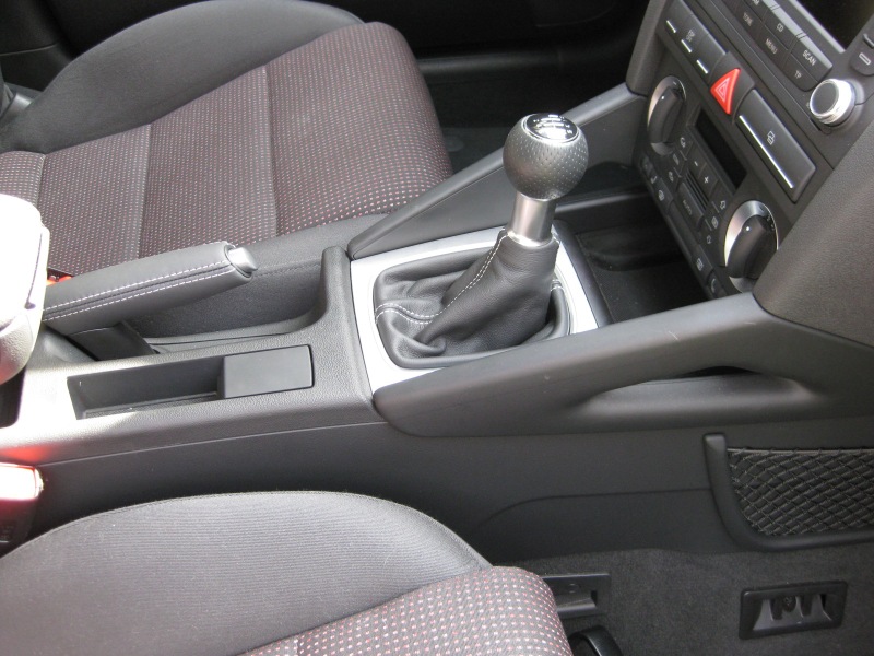

    - OEM alukehys vaihdekepin ympärille (8P0864261P 1NK)

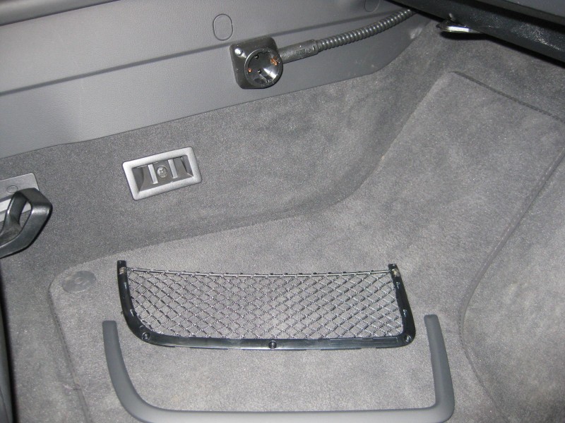

    - OEM tavaraverkko keskikonsolin sivussa (8P1861690 6PS)

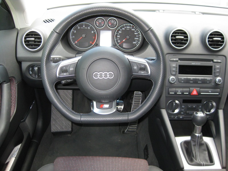

    - OEM TTS 8J flat bottom reikänahkainen monitoimiratti pyöreällä airbagillä ja hopeisilla tikkauksilla
    - OEM A4/A5 peilinsäätövipu kromirinkulalla (8K0959565B)

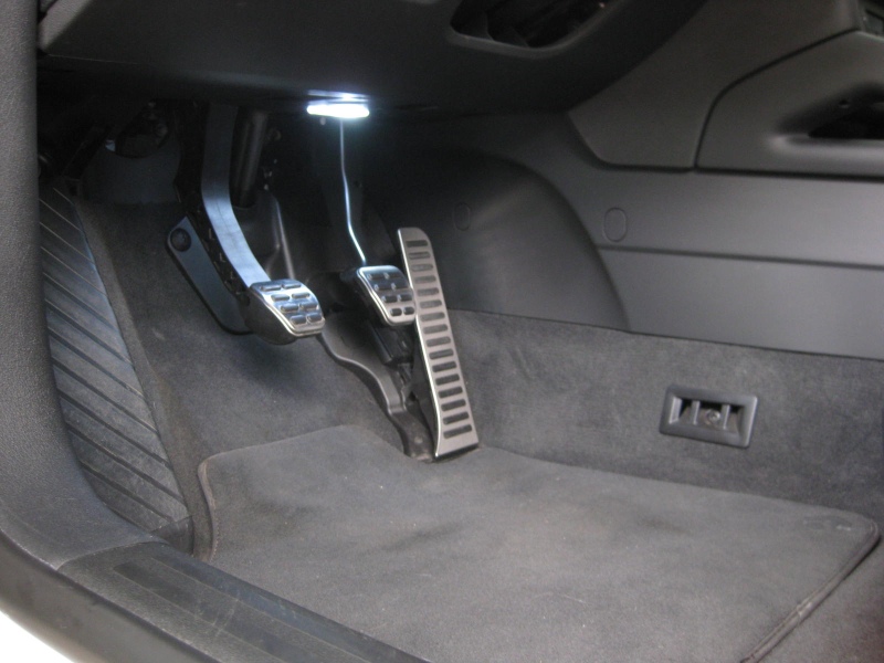

    - OEM foot well -valot etujalkatiloissa (8E0947101), LED-polttimoin
    - OEM maavalot (8D0947415) LED-polttimoin ja punaiset huomiovalot (6Y0947411) ovissa

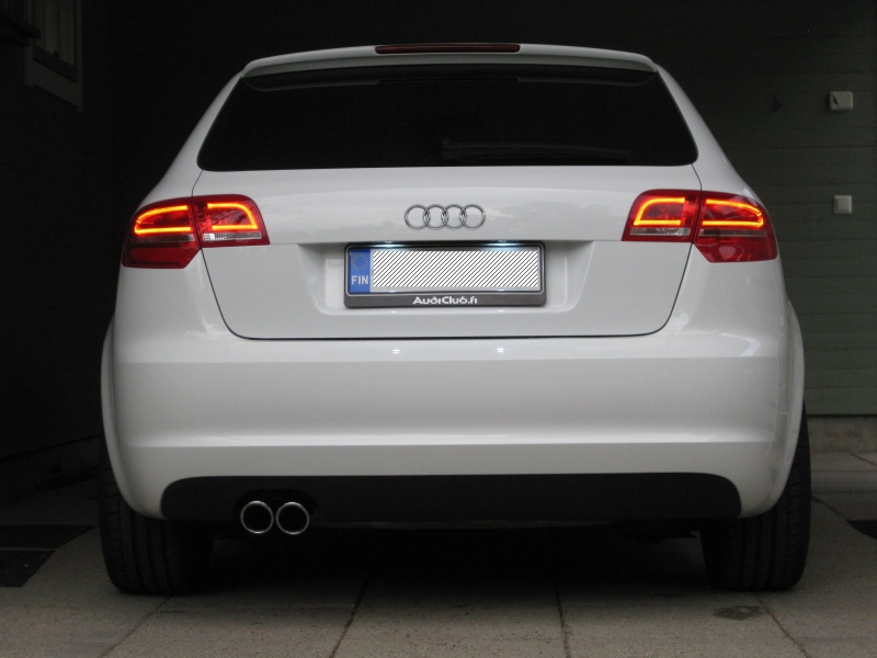

    - OEM facelift LED-takavalot (8P4945095E, 8P4945096E, 8P4945093D, 8P4945094D)
    - OEM A4/A5 pakoputkenpäät (8K0071761)

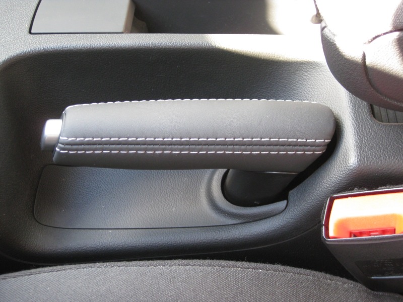

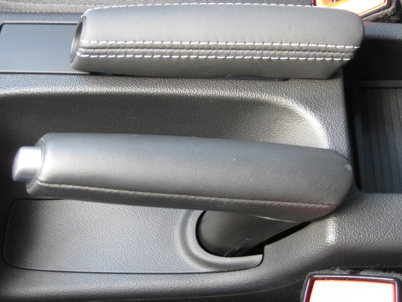

    - OEM S3 käsijarrukahva hopeisin tikkauksin (8P0711327E VDE)
    - OEM S-Line 6-v vaihdekepin nuppi rei’itettyä nahkaa (8L0863278 BJ RMD)
    - OEM S3 nahkainen vaihdekepin suojapussi hopeisin tikkauksin

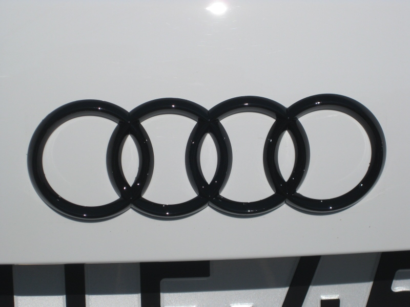

    - OEM facelift-mallin isommat Audi-rinkulat (8P0853742 2ZZ) takaluukussa mustaksi maalattuna
    - OEM musta sisätaustapeili
    - OEM RNS-E Navi Plus (8P0035192S)
    - OEM TT 8J lepuutuspoljin (8P1864777B)
    - LED-polttimot sisävaloissa
    - LED-polttimot rekisterikilven valoissa
    - CH/LH koodattu päälle
    - Diadem vilkut edessä ja takana
    - Päiväajovalot MTEC Xenon Super White S25
    - Turvavyöhälytin poistettu, takalasinpyyhkimen automaattitoiminto pakilla poistettu, tuulilasinpyyhkimien jälkipyyhkäisy poistettu, lampunpesijöiden käynnistysviivettä kasvatettu "tarpeeksi"...
    - Mallimerkinnät takaluukusta poistettu

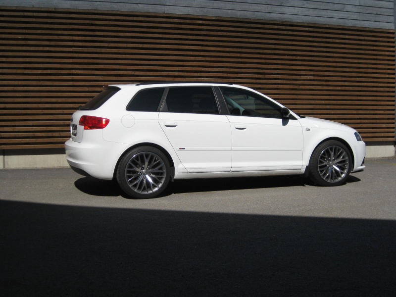

    Kesävanteet OEM "Y Speichen Design" (8E0071495 1ZL) 8x18" ET 40, Michelin PS2 225/40-18”
    Talvivanteet OEM quattro GmbH:n (S-Line 5-Arm 8E0 601 025 AK 1H7) 8x18" ET43, Nokian RSI 225/40-18"
    Päivittelen tähän varusteita sitä mukaa kuin muutoksia tulee.
    Muutama kuva valaisemaan asiaa:

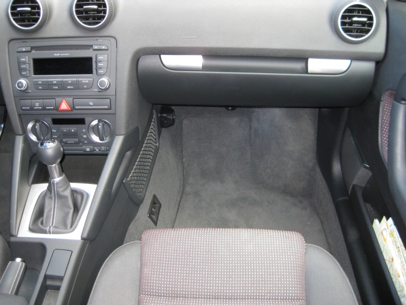

      Joitakin kuvia matkan varrelta pikkukrääsän asennuksista. Kuten aikaisemin jo kirjoitin, kameraa monessa jutussa kuitenkin on unohtunut.
        #4
        Autosta irrotetut osat ovat menneet hyvin uusiokäyttöön myyntipalstan kautta, jotakin on kuitenkin koko ajan tarjolla. Vielä siellä on tarjolla mm sporttiratti, airbag, valokatkaisija, takavalot, käsijarrukahva jne, etsi sieltä jos tarvitset jotain.

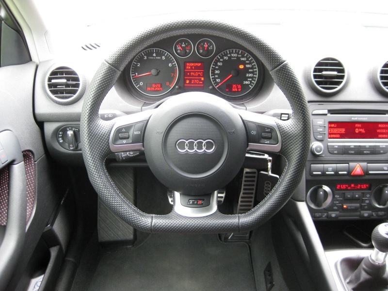

        Tässä muutama kuva lisää muokatuista yksityiskohdista. Seuraavaksi takaraivossa kummittelee RNS-E -kuume, joka on jo yltynyt pahaksi...
          On kyllä kieltämättä tyylikkäästi ja hyvällä maulla piristetyn näköinen. TT-S logo ratin alaosassa vain pistää silmään, mutta muuten todella tyylikäs sportback.
            #6
            Ratissa ostettaessa ollut TT-S logo on jo vaihtunut perinteisempään S line -logoon joten huoli pois.

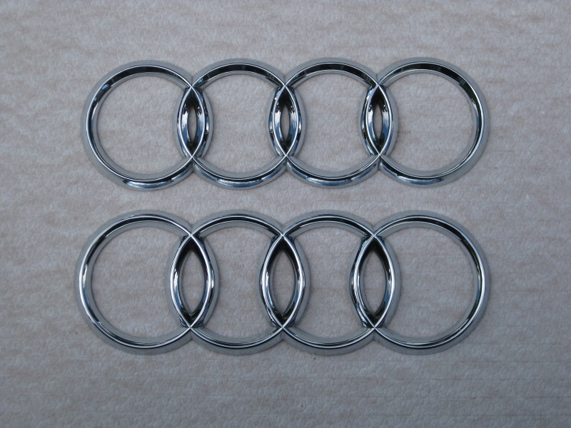

            Tässä tuore kuva ratista, ja sisältä muutenkin. Kuten myös prefacelift ja facelift takaluukun rinkuloista, pientä eroa havaittavissa.
            Viimeksi muokannut -V-; 6.7.2009, 16:14.

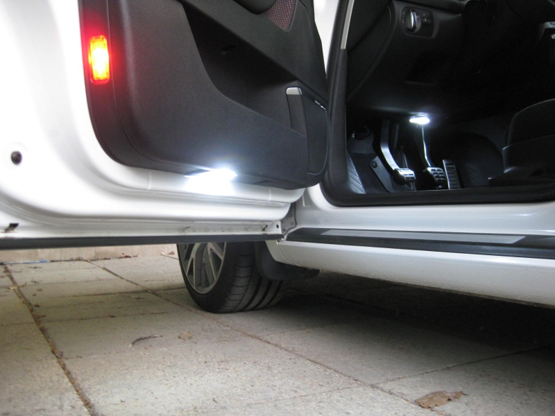

                Tästä pääsemmekin kyssäriini, mistä noita foot well ja maavaloja(ovien) saa hankittua, löytyykö TTmk2:een ja kuka osaa asentaa pk-seudulla... :D
                  Suunnittelijat on pohtineet että mitähän vielä voisi muuttaa -> Tehdäänpä takapään rinkuloista hieman erilaiset ;)
                    Tosiaan huomaa, mitenkä tuossa facelift-merkissä nuo renkaat ovat lähempänä toisiaan. Renkaiden risteämiskohtien välit suuremmat.
                      #11
                      Rinkulat ovat kooltaan isommat, koko merkin leveys on kuitenkin sama, joten rinkulat ovat "enemmän sisäkkäin".

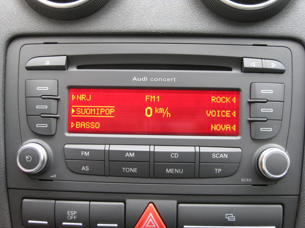

                      Älkääs nyt navi-hemmot hullua yllyttäkö, kuumetta on jo muutenkin tarpeeksi. Pitäisi sitten tuo Concert 2+ saada kaupaksi.

                        Millanen kiinnitys tossa Cupra R- alalipassa on?
                          #13
                          Kyllähän orkkislamppuja saa ostettua. Itse ostin Slamitistä, mutta jos tiedät osanumerot, Tepoltakin saa. Asennusohjeita varmasti löytyy netistä, itsekin löysin ja sain valot paikalleen. Vag-Comilla sitten koodaus.
                          Ruuveilla on kiinni puskurin alapinnassa.

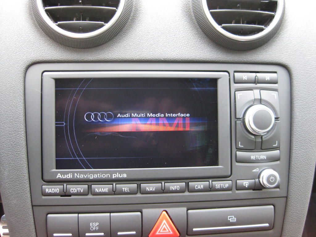

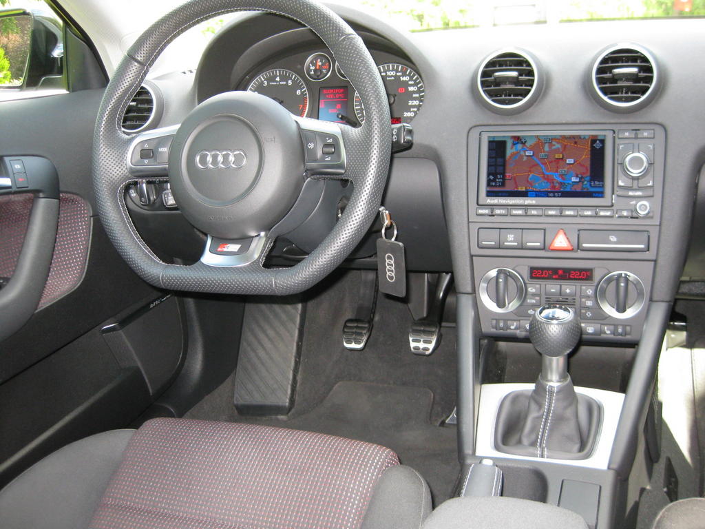

                            Nyt on "kaivattu" RNS-E Navi Plus paikallaan. Tarpeettomaksi jäi myös 2-DIN Concert II+ soitin. Kyllä keskikonsolin ilme hieman muuttui.
                            Viimeksi muokannut -V-; 10.7.2009, 17:10.
                              Hyvännäkönen! ;) Jos käytät musan kuunteluun niitä sd-kortti paikkoja niin ainakin mun soitin tunnistaa max 2gb kortit. Mahtuuhan sitä musaa siihen 4gigaankin ihan riittävästi.

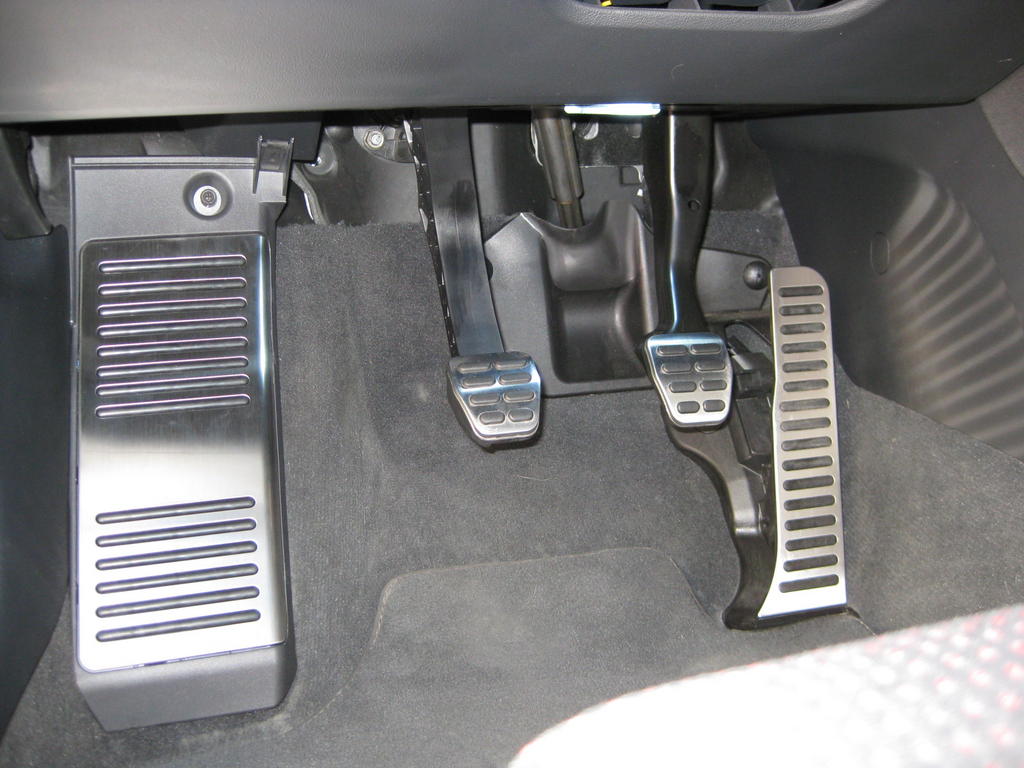

                                    TT 8J:n lepuutustuki asennettu. Jonkinlaista muokkausta vaati että istui paikoilleen tukevasti, kiinnikkeet ja muoto ei vastaa A3:n vastaavia.

                                              Lepuutustuen numero on tuolla ketjun alkupäässä johon olen varusteita päivittänyt. Slamitistä saa ainakin.

                                                Minkälainen homma oli takavalojen vaihto? Sähköinen puoli kiinnostaa. Käykö liittimet suoraan vai joutuuko tekemään kytkentä muutoksia. Jos joutuu niin mitä?
                                                  #25
                                                  Ohjeet takavalojen vaihtoon löytyy täältä. Ellei itse jaksa kaikkea rakentaa, valmiita adapterisettejä saa tilattua mm Kufatecilta ja Slamitistä. Koodausohjeetkin on tuon linkin takana.

                                                    Ok, löysinkin sen jo slamit.net sivuilta, mutta oli A3 varusteena siellä. Kuvasta päätellen sopii mk2 tt:henkin...pitääpä pistää tilaukseen ;)
                                                      #27
                                                      TT 8J:n lepuuttaja se nimenomaan on, A3:een vaatii muokkausta. Luulin että TT:ssä on metalliset poljinpinnat ja lepuuttaja vakiona kaikissa malleissa mutta ilmeisesti sitten ei.
                                                        Alkuperäinen kirjoittaja -V- Näytä viesti
                                                        Jo ei näköjään ole :) Enkä tiedä minkä lisävarusteen nimellä ne olisivat edes tulleet, luettelossa ei ollut mainintaa, eikä tullut edes mieleeni kysästä kun koeajoautossakaan ei ollut enkä kiinnittänyt huomiota tuolloin...
                                                          Poljinpinnat tulevat ainakin saksassa laajennetun alumiinioptiikan mukana.
