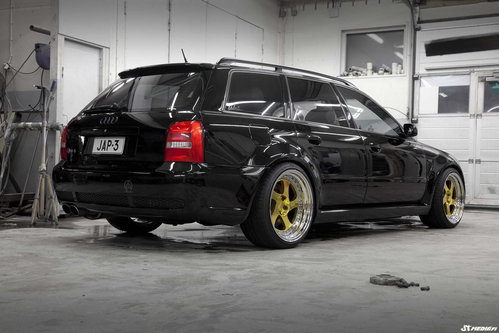

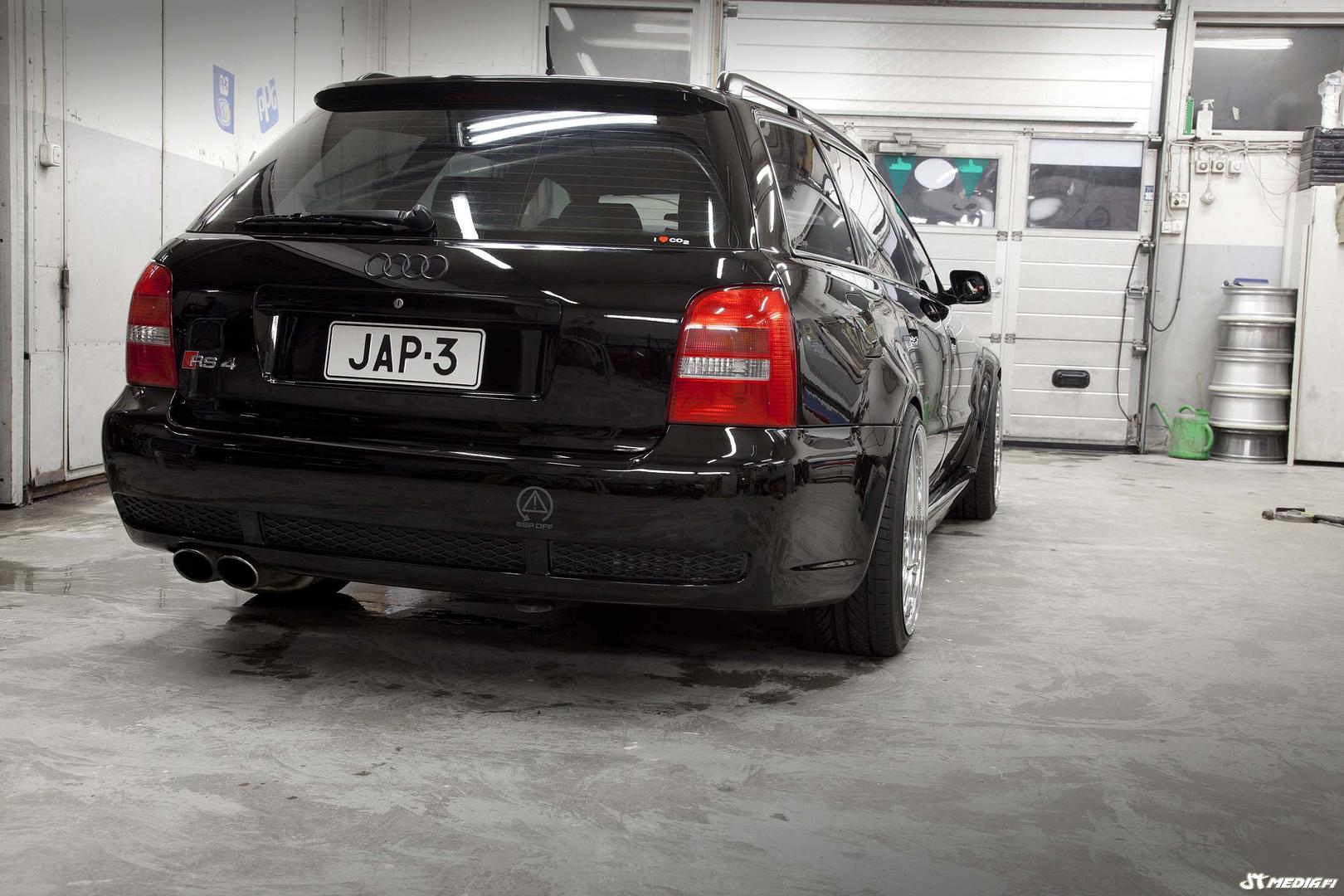

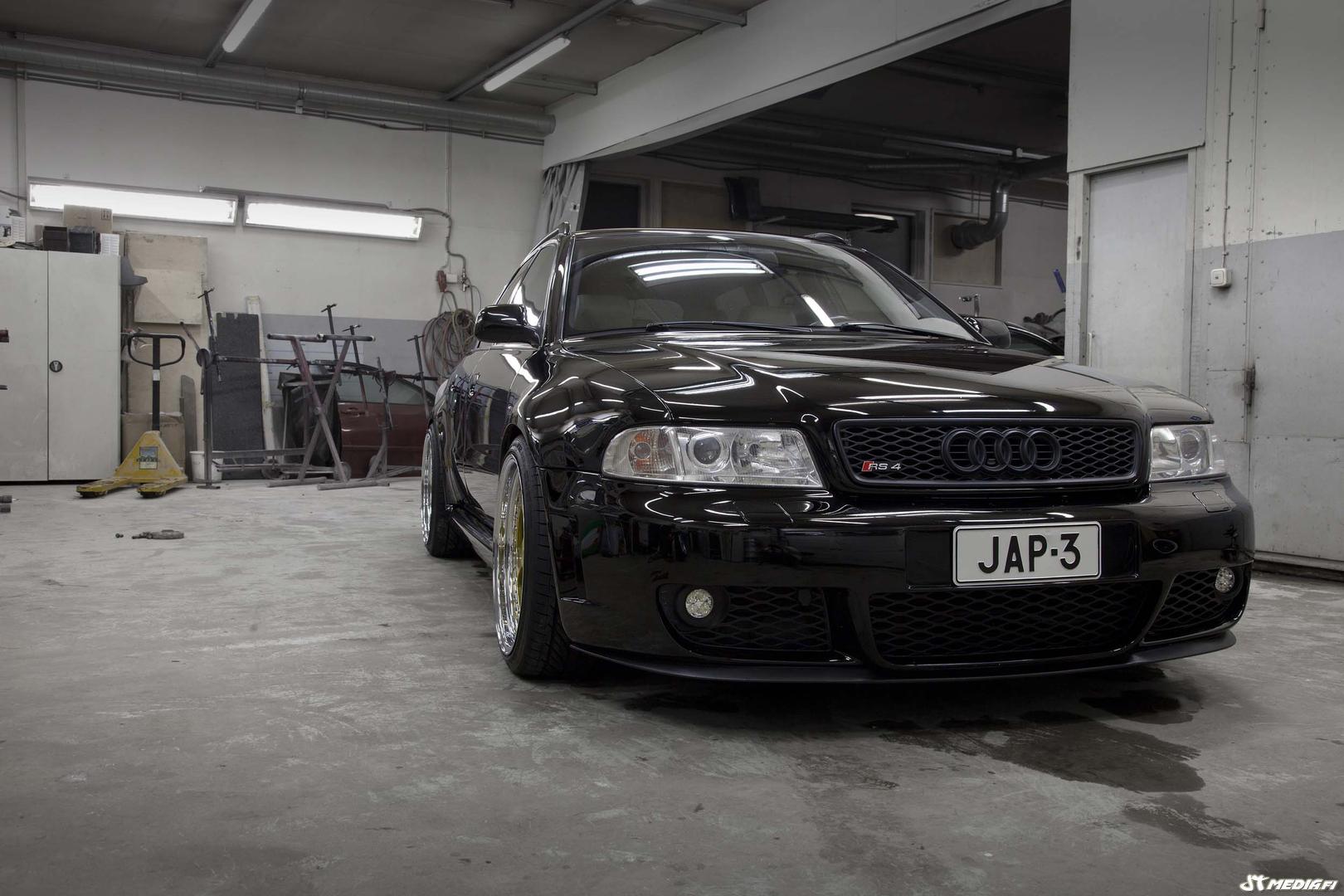

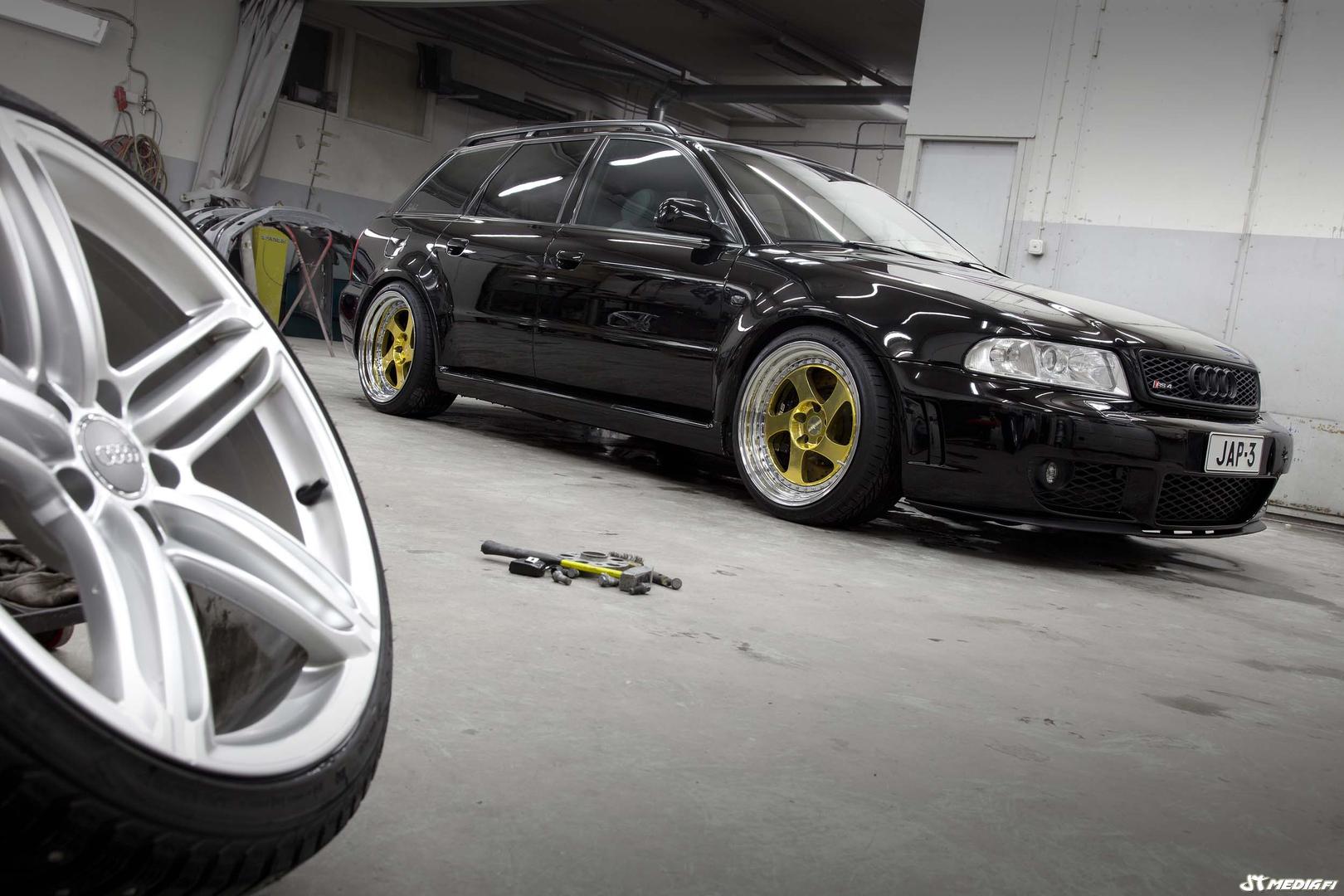

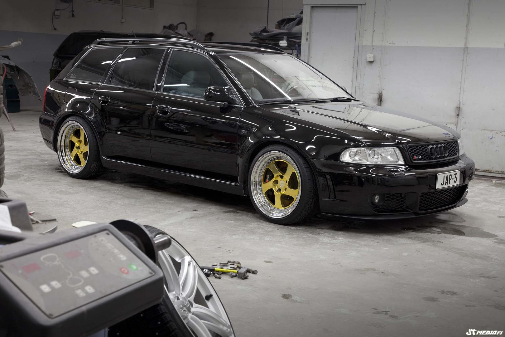

                      Kävin tänään mallailemassa rattaita taas alle. Nyt olis kuviakin. Ihan kivasti tuo kulta istuu mustaan ihan noinkin. Ite tykkäilen kunhan madailloittaa ujosti edestä 3-4cm ja takaa sentin vähemmän. Alhaalta löytyvän linkin takaa muutamia fotarilla dropattuja luonnoksia.

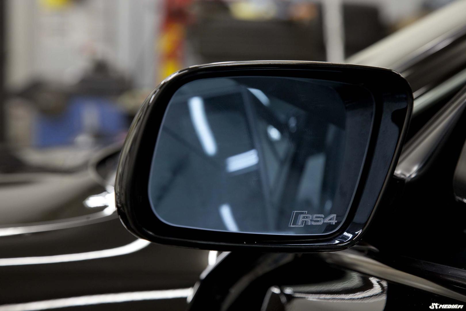

                      Kuskin peili oli mennyt sameaksi ja apparin pikkupeili häiritsi jo ostohetkestä lähtien. Tänään molempiin ongelmiin tuli ratkaisu. Apparin puolelle täysikokoinen runko ja molemmille puolille uudet convex lasit jotka toimitti Slamit.net.
                      Ennen asennusta peilien kulmiin hiekkapuhallettiin eteippi.fi Eeron tekemillä sapluunoilla RS4 logot.

                      • On kyllä aivan sairaan törkeän hienot!!! Vielä kun todistat ettei nuo raavi lokareihin :) Jos harrastaisin kateellisuutta, niin nyt voisin sitä olla.
                        Onpas tuurilla osunut tuo RS-merkki tohon vanteen reikään ;)
                        Täytyy kyllä joskus nähdä nuo livenä.
                        • On se kyllä komia! Hyvin nuo etujarrut peittää vanteen puolien takaa näkyvyyden. Jos se satula on lähellä puolaa niin taitaa se myös olla aikas lähellä vanteen sisä kehääkin.
                          • Komeet on! :) No nyt kun on samankokoset peilit ni ei pitäs puoltaa niin herkästi. Isoissa peileissä on vaan enemmin ilmanvastusta. ;)
                            • Okkim, eilisen valossa en kyllä usko että tulee raapimisongelmia. Takapää on jo testattu, ei ota mihinkään missään asennossa ja etupääkin näyttää oikein hyvältä, ei tule vanne eikä kumi liikaa ulos kaaresta. 245 levee kumi 10" vanteella venyy just sen verran, ettei pitäs rapsia.
                              265nen tod näk ottais kaareen ilman pokkauksien rullausta (joka on vielä vaihtoehto jos vaikka raapisikin).
                              • Hyvältä näyttää, taas kerran :) Pelien logot on kyllä tyylikkäät.
                                • Tuliko nuo peilien lasit vanhojen päälle vai onko vaidettu entiset noihin? Toimiiko tummennus ja lämmitys?
                                  Minä hommasin Tepon kautta kuskin puolelle varaosan, hinta yli 200 EUR. oliko nuo edukkaammat? Pitäis vaihtaa pelkääjän puoleinenkin kohta.

                                    • Timo, mulla oli kans tummentuvat peilit, mutta eihän tuo tummennus toimi hääppöisesti kun autossa on tummennetut ikkunat ja se anturi on taustapeilissä sisällä.
                                      Vanhat veke ja uudet tilalle, eli ei ole päälle liimattu.
                                      Slamitilta tilasin tavalliset convex lasit (reunassa 3cm laajakulmaa) eikä maksanut kuin murto-osan (oliko 30-40€ kpl) tuosta himmentyvästä.
                                      Oli mullakin tiedossa tuo hinta ennen kuin ostin nämä.

                                        Onko noissa Slamitin peileissä kuitenkin lämmitys?

                                                          • Kyllä nuo mun silmään on aivan törkeen hienot, lähes pornoa! ;) Jos nyt oikein saivarrellaan, niin tuumaa isompaa halkaisijaahan tuo minusta kaipais, mutta eipä taitais mahtua pyörimään tuolla tontituksella ja noillla leveyksillä&ET-luvuilla.
