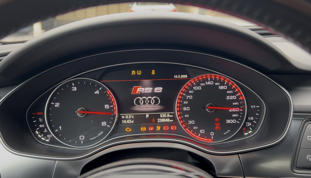

    Tuli myös VCDS:llä koodailtua tähän "RS6" mittaristo, needle sweep käynnistyksessä ja Lap Timer, jonka mukana näkee öljylämmöt ja ahdot myös.

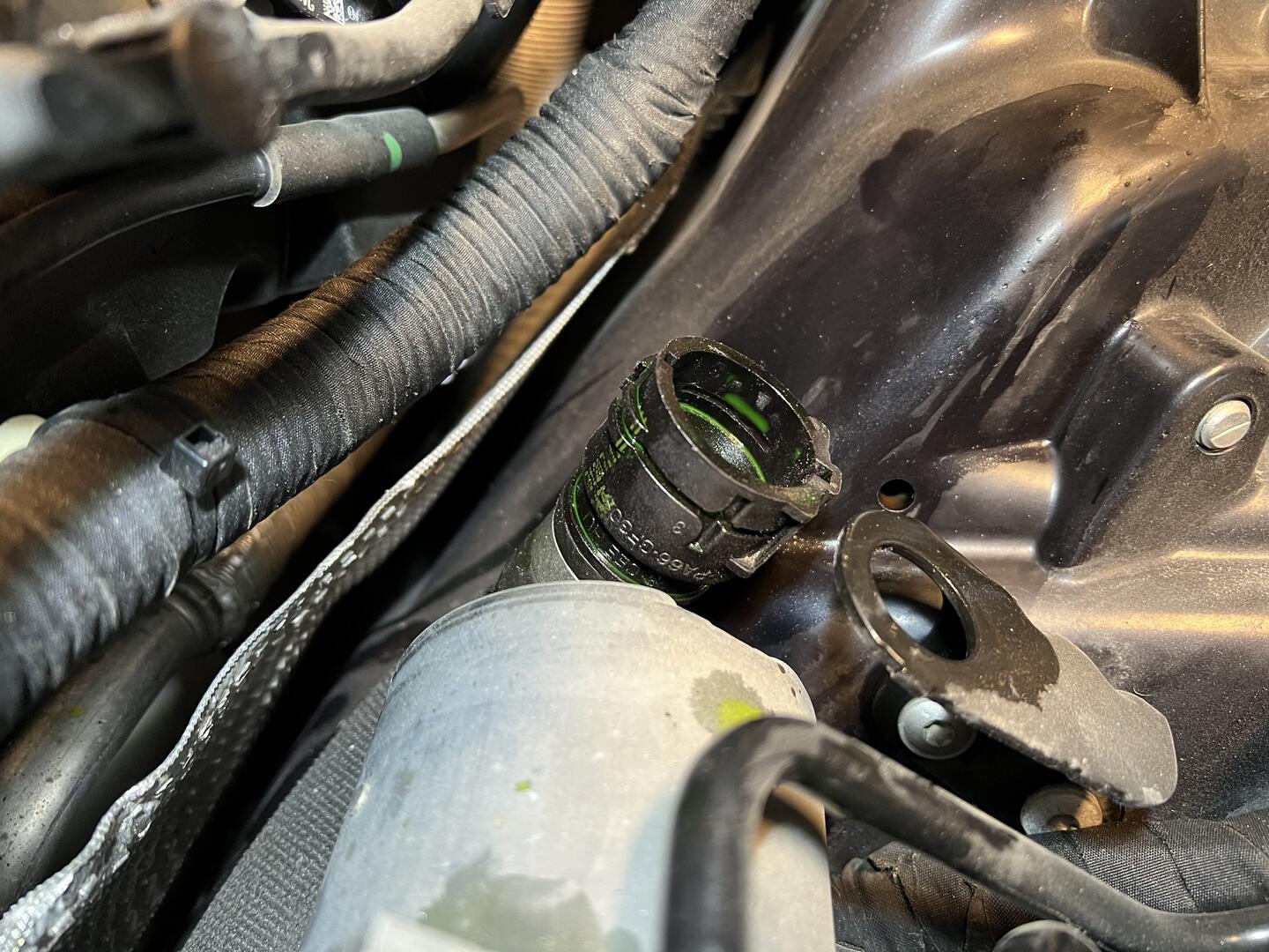

                Seuraavaksi auto alkoi vuotamaan jäähdytysnestettä (tai vuoti jo ostaessa, en ole aivan varma), kuitenkin parkkipaikalle kertyi länttiä juuri paisarikotelon alle. Laitoin UV-väriainetta sekaan jotta vianetsintä olisi helpompaa, niin vika paikantuikin suoraa paisarikotelon alla olevaan letkun liittimeen.
                Tuossa oli kiristimenä tuommoinen metalliholkki, mihin ei varaosia löytynyt sillä hetkellä niin klemmari viereen näytti korjanneen vian. Mikäli tuo nyt jatkuun niin tietää ainakin mistä lähteä etsimään.

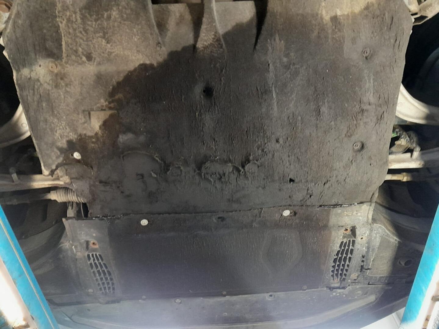

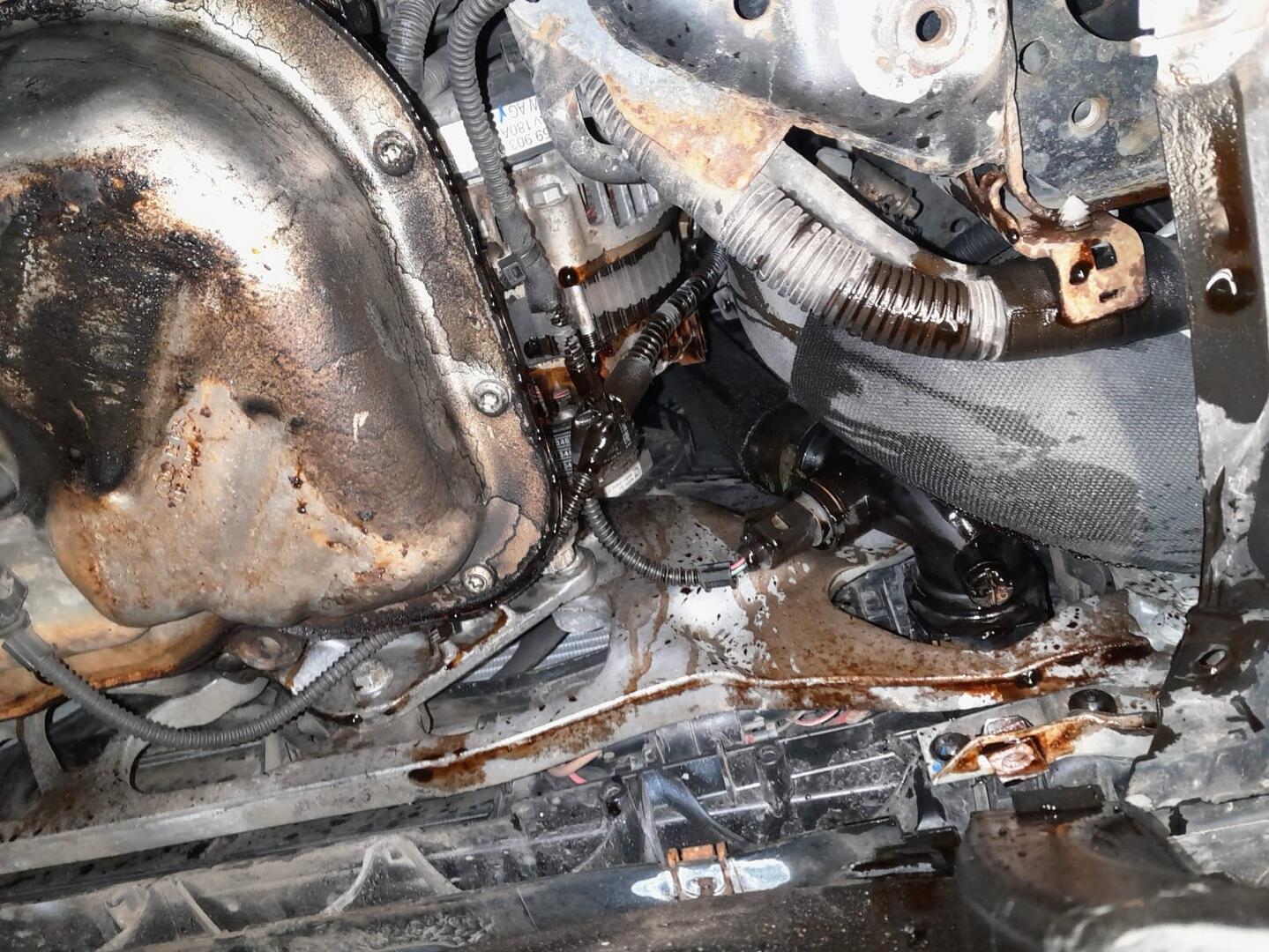

                    Öljypohjan tiivisteet tuossa aikaisemmin hikoili, mutta nyt tulee jostain ylempää. Kohtuullisen kivisesti alkanut taival tämän auton kanssa. Tämä onneksi menee täysin lisäturvan piikkiin niin ei omia euroja tarvitse tuhlata, mutta aikaa valuu taas hukkaan. Päivittelen tänne kun selviää vuotokohta.
                      Juu ei ole mikään salaisuus että katsastusinssien tarkastuksien huolellisuudessa on isojakin heittoja, joskus 20 vuotta sitten on voinut pitää ehkä jonkinlaisena myyntivalttina juuri katsastettua autoa, mutta ei enää tänäpäivänä anna mitään lisäarvoa omasta mielestä. Työmaalla kun näkee mitä ihmeellisimpiä läpimenoja ja hylkyjä asiakkaiden autoissa, ja olipa tuossa omassa compessakin vaikka ja mitä sanomista mistä olisi pitänyt tulla suoraan hylky sekä muutamat merkinnät päälle maahantuontikatsastuksessa, mutta kas kummaa kun "puhtain paperein" mennyt läpi liikkeen teettämänä sopimusasemalla ;)
                      Melko reilusti näkyy oksentaneen öljyä kyllä, ettei olis ollut vastikään huollossa ja suodatinjalkaa paskottu? Lieköhän näissä edelleen sitä ylemmän väliöljypohjan vuoto-ongelmaa mistä oli muistaakseni pre-fl-biteille ainakin olemassa valmistajankin huoltotiedote?
                        Miten yleinen vuotokohta öljynjäähdyttimen tiiviste näissä on?
                        https://youtu.be/y6TSFztzLHc?si=a5YpEdEZgdFDRX1y
                          Ihan on normihommaa ainakin C-alkuisilla nelikirjaimisilla moottorikoodeilla olevilla 3.0TDI-moottoreilla. Juurikin tuota remonttia siis, mitä linkin videolla tehdään. Amatöörin epäilys on, että ensin alkaa öljyjäähyn tiivistys vuotamaan, ja se sitten ennen pitkää pehmentää V-laaksossa myös olevan vesioksan (ja -venttiilin) tiivistystä, ja sitten alkaa autossa vesivuoto. Ja kun jäähynestettä alkaa kulumaan ja haisemaan konehuoneessa, niin se on päätynyt V-laakson pohjalle pääsemättä sieltä pois. Se on myös yleensä se ensimmäinen oire mistä asian huomaa. Omassa tapauksessani kyllä öljyvuoto ei ollut mitenkään massiivinen.
                            Juuri tämähän tässä olikin vikana, eli öljyjäähdyttimen tiivisteet. Tuleepahan tyyppiviat korjailtua…

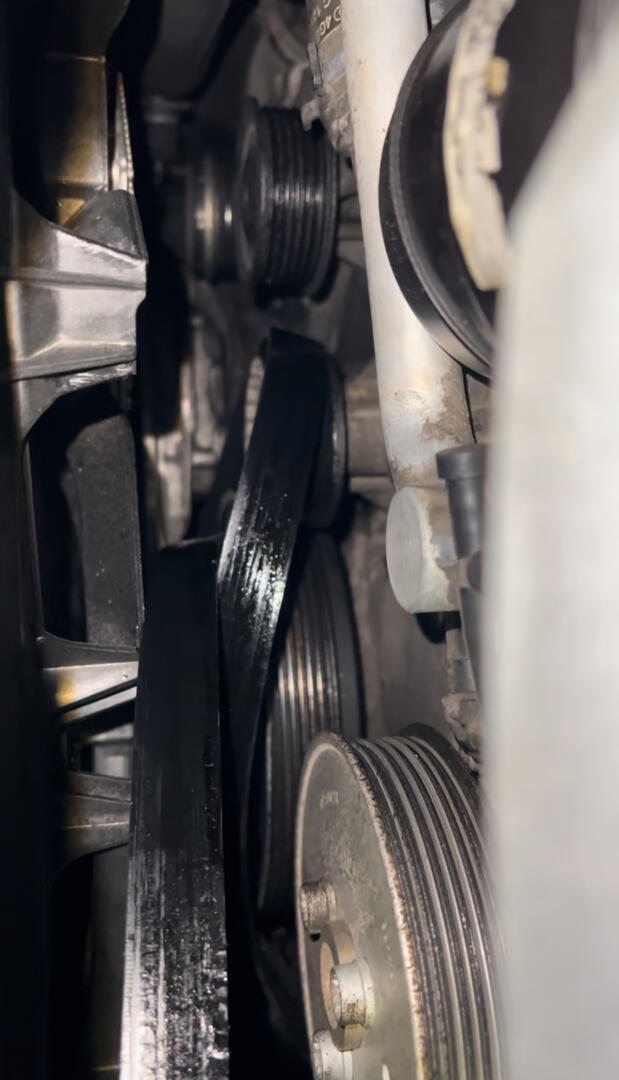

                              Kampiakselin hihnapyörä hajosi kesken ajon

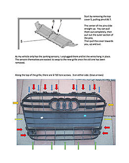

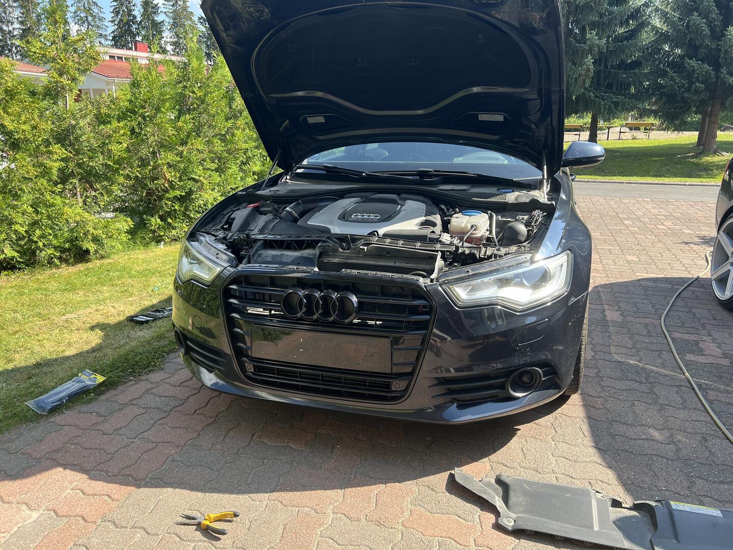

                                Tuli vaihdettua S6 maski tähän, ja kolarin sattuessa varmaan viimeinen osa mikä lähtee irti. Onnistui kohtuu hyvin irroittamatta puskuria mutta on kyllä aikamoista näpertämistä. Varmaan 40 kiinnikettä tuli yhteensä avattua.

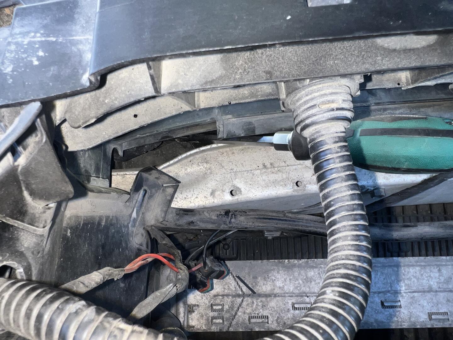

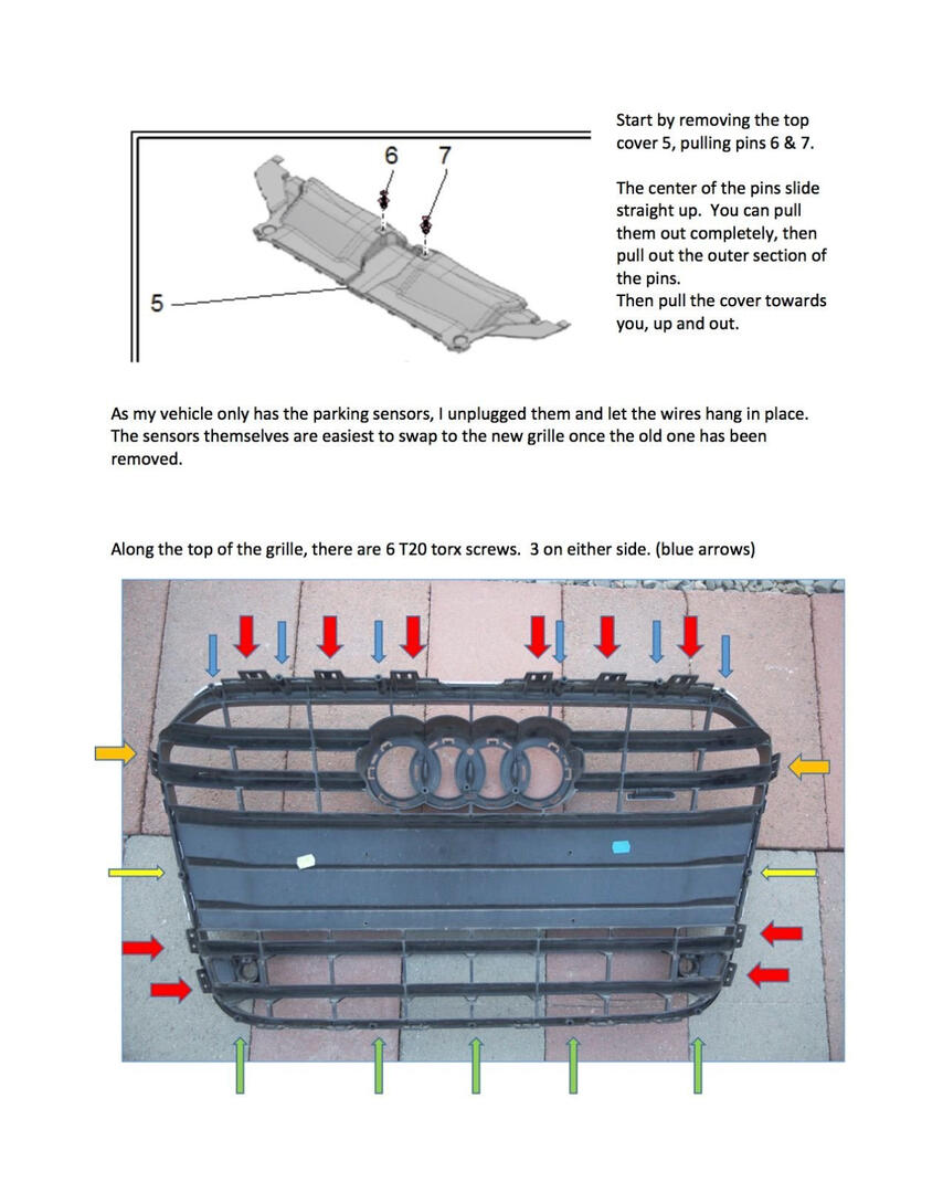

                                Itse maski on kaikilla noilla kiinni puskurissa. Noi keltaiset klipsut ja ruuvit aiheutti eniten ongelmia kun niiden tiellä on metallipalkki, muovia ja letkuja reilusti.
                                Ruuvi ei edes näy tässä, mutta ruuvimeisselin suunnassa. Sillä sai raotettua sen verran että ruuvit sai irti. Klipsut sai myös viereistä muovia taittelemalla. Samalla tuli vaihdeltua parkkitutkat varmuuden vuoksi kun tuo oli auki, edelliset olivat haljenneet ja odottamassa oikosulkua.
                                Lopuksi vielä bonuksena piti purkaa maskin reunus vanhasta, sillä uusi olikin teipattu huonosti. Vanha oli musta alunperikin. Siinä olikin sitten yhtä monta klipsua avattavana kuin tuossa kuvassa nuolia, ja jokainen piti avata molemmilta puolilta. Eipähän ainakaan lähde vahingossa irti…

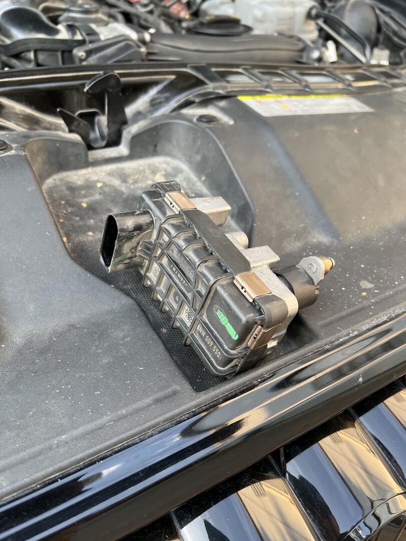

                                  Ja taas uutta vikaa. Kesken kiihdytyksen hehkuvalo alkoi vilkkumaan ja auto meni limp modeen. Kulki ihan normaalisti mutta tehot tietenkin kadoksissa. Tien päällä pääsi yleistesterillä lukemaan koodeiksi:
                                  P0047 | Turbocharger / Supercharger Boost Control A - Circuit Low
                                  P00AF | Turbocharger / Supercharger Boost Control A - Module Performance
                                  Myös moottorin vikavalo syttyi. Osaako kukaan arvailla mistä voisi johtua?
                                  Ja siitä vielä VCDS:n lausunto:
                                  Sunday,03,August,2025,09:11:39:08424
                                  VCDS Version: Release 24.7.1 (x64) Running on Windows 11 x64
                                  www.Ross-Tech.com
                                  Address 01: Engine Labels: 059-907-401-V2.clb
                                  Control Module Part Number: 4G0 907 589 G HW: 4G0 907 589
                                  Component and/or Version: 3.0BTD EDC17 H25 0003
                                  Software Coding: 0A2A403A257603020000
                                  Work Shop Code: WSC 64513 003 1048576
                                  ASAM Dataset: EV_ECM30BTD0114G0907589G 001003 (AU57)
                                  ROD: EV_ECM30BTD0114G0907589G.rod
                                  VCID: 3875403F8373635633-806C
                                  1 Fault Found:
                                  9127 - Actuator Module for Turbocharger 1
                                  P00AF 00 [11101101] - Stuck
                                  MIL ON - Confirmed - Tested Since Memory Clear
                                  Freeze Frame:
                                  Fault Priority: 2
                                  Fault Frequency: 3
                                  Mileage: 243164 km
                                  Date: 2025.08.02
                                  Time: 08:43:21
                                  Engine RPM: 700.50 /min
                                  Normed load value: 46.7 %
                                  Vehicle speed: 0 km/h
                                  Coolant temperature: 90 °C
                                  Intake air temperature: 25 °C
                                  Ambient air pressure: 990 mbar
                                  Voltage terminal 30: 12.880 V
                                  Unlearning counter according OBD: 40
                                  Accelerator pedal travel: 0.00 %
                                  Charge Pressure Actuator: activation: 30.00 %
                                  Charge air pressure actuator: acknowledgment: 12.24 %
                                  Turbocharger boost control: offset closed: 0.00 %
                                  Turbocharger boost control: offset open: 0.00 %
                                  High press turbocharger actuator: actual uncond volt value: 1070.2 mV
                                  Readiness: 1 1 0 0 1
                                    Käsittääkseni turbon servo. Ei tämäkään vika harvinainen vika ole. Useita juttuja kuullut tämän osan vikaantumisesta.
                                      Näin se todennäköisesti on. Tampereella on paja kuka näitä huoltaa: https://www.elehuolto.fi/kategoria/muut-ohjausyksikot/
                                      Toivottavasti menisi sillä, uuden hankkiminen ilmeisesti vaatii kalibroinnin / ohjelmoinnin sitten ja tiedä sitten kuka sen pystyy tekemään
                                        Minulle vaihtoi aikoinaan pre-faceliftiin uuden servon fin-turbo. Meni ilman merkkiliikkeen kalibrointia tuolla kertaa (tiedossa toki oli, että voi kalibrointi keikka tulla).

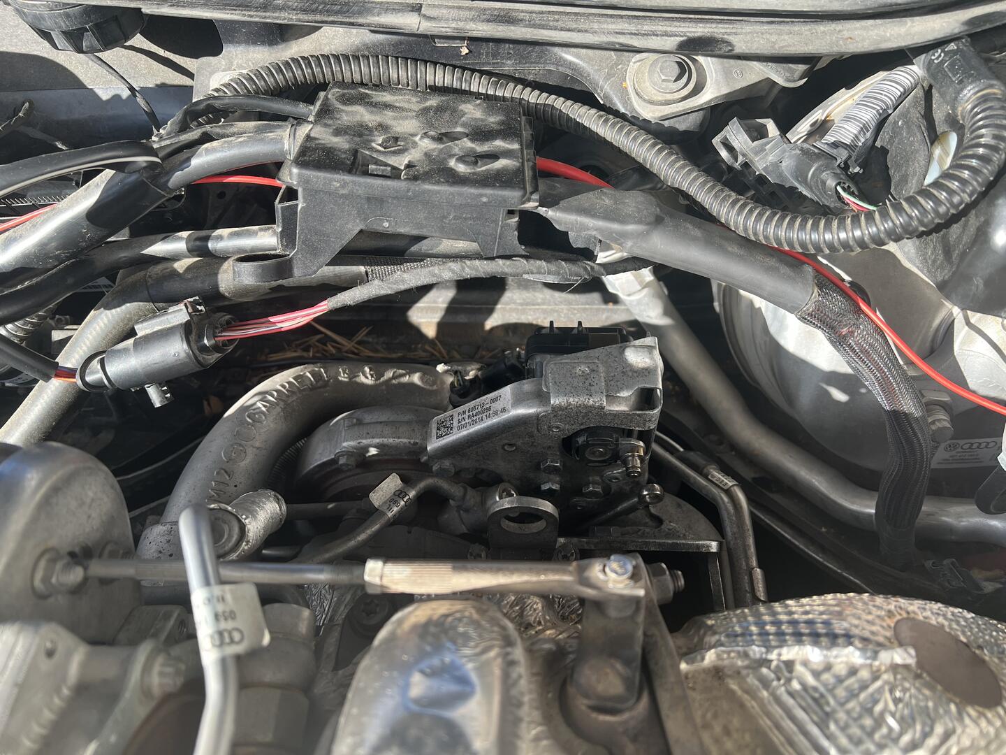

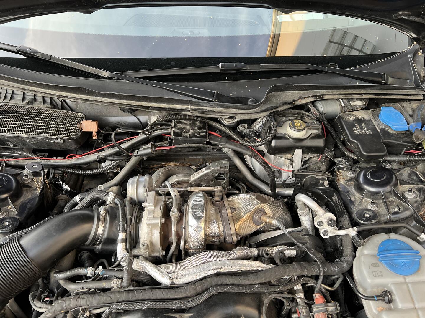

                                          Noniin, tämä vika tuli juuri ennen lomareissua niin ei päässyt kunnolla perehtymään, mutta nyt auto on kunnossa.
                                          Vika oli tuossa ohjausyksikössä. Vikakoodi, sekä VCDS:n output test ”Exhaust Turbocharger 1” varmisti epäilyt. Testissä laite vain surisi, ja yritti vähän liikkua.
                                          Tuota ongelmaa googlaillessa törmää vaikka minkälaisiin arvailuihin, eikä tunnu löytyvän selkeää toimintakaavaa laitteelle. Tulin siihen johtopäätökseen että kaikista varmin on huoltaa nykyinen yksikkö, sillä uusi voi vaatia kalibroinnin. OEM maksaa marmorilta 800€, ja siinäkin voi olla joku nollasofta. Tarviketta ei kannata laittaa. Eli vein Elehuollolle osan, ja todella nopeasti tuli kuntoon.
                                          Itse purkaminen oli vähän työmaa, ja paljon tuli tuhlattua aikaa kun yritin saada osaa irti tulipellin välistä. Kaukana ei oltu, mutta en ihan saanut mahtumaan. Sitten oli pakko irroittaa tulipelti että sai lisää tilaa. Kaikki purettua osa oli helposti irroitettavissa
                                          Click image for larger version  Name:	IMG_6878.jpg Views:	6 Size:	323,9 Kt ID:	1988230
                                          Sitten vaan säädin irti ja huoltoon.
                                          Click image for larger version  Name:	IMG_6879.jpg Views:	6 Size:	148,0 Kt ID:	1988231
                                          Itsellä tuo oli mallia G-83. Silläkin on eroa, vaikka osanumero olisi sama. G-koodia ei helposti näe irroittamatta.
                                          Tuomio osalle oli että ”moottori oli hajonnut”. Eivät suostuneet kertomaan tarkemmin, mutta kaikki tyyppiviat (hammasrattaat yms) on vaihdettu. Vuoden takuu päälle.
                                          Click image for larger version  Name:	IMG_6895.jpg Views:	6 Size:	250,3 Kt ID:	1988232
                                          Osa takaisin paikoilleen ja kaikki kiinni käänteisessä järjestyksessä. Testasin saman output testin VCDS:llä, ja liikkui hyvin. Yhteensä tähän kaikkeen meni noin 6h, olisi päässyt puolella jos ei olisi mennyt niin kauaa arvailuun ja kokeiluun.
                                          Nyt ei enää sytytä koodeja tai mene limp modeen, ainakin 25km koeajolla. Hyvin kulkee! Jospa nyt VIHDOIN pääsisi nauttimaan ajosta eikä jatkuvasti hajoa jotain.

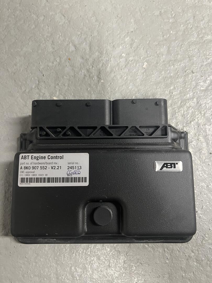

                                            Samalla löytyi autosta tämmöinen ABT:n viriboksi johtoineen, ei ollut missään kiinni mutta syystä tai toisesta jätetty moottoritilaan muovien alle. Tekeekö näillä mitään?

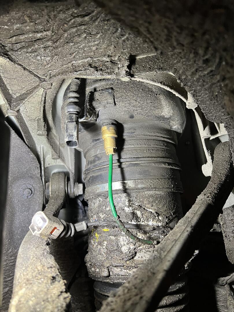

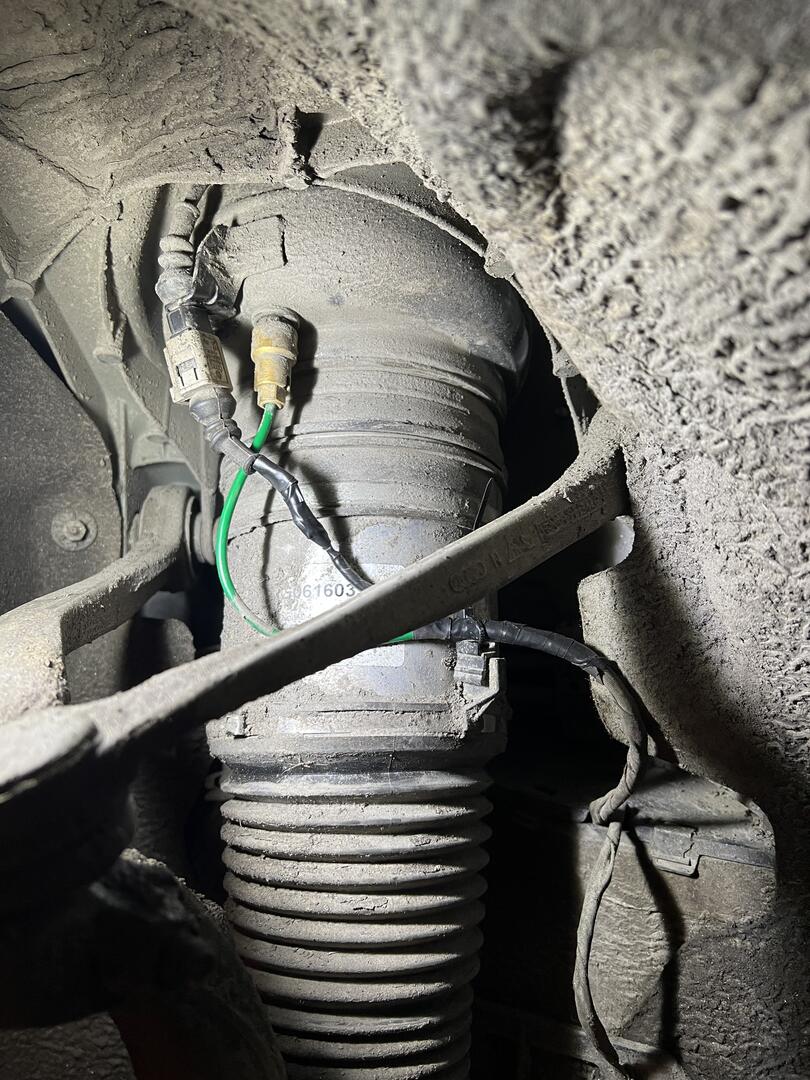

                                              Viikonloppuna tuli tuttu air suspension fault taas tauluun, ja VCDS lausui siitä seuraavaa:
                                              36617 - Valve for Damping Adjustment Front Right
                                              C1041 11 [008] - Short to Ground
                                              36619 - Valve for Damping Adjustment Front Right
                                              C1041 13 [009] - Open Circuit
                                              Eli apukuskin nurkassa jotain sähkövikaa. Ilmeisesti tämä säätää alustan kovuutta.

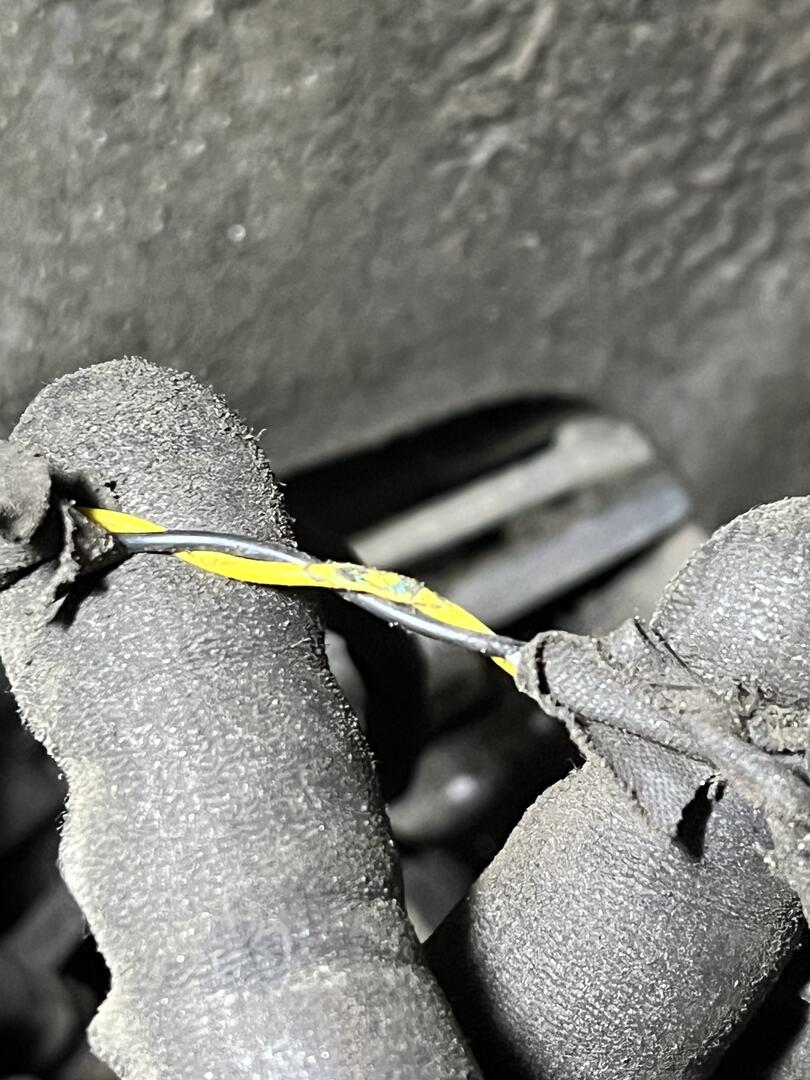

                                              Sieltä tarkasteluun liitin, mikä oli kunnossa ja aika nopeasti löytyi syyksi puhki kulunut johto. Oli ilmeisesti ajan kanssa hangannut itsensä rikki nippusiteen kohdalta tolppaan, kenties asennettu huonosti kun tolpat vaihdettiin, tai sitten ajan kanssa mennyt.
                                              Se sitten poikki, ja juotos kiinni. Ei meinannut tina tarttua aluksi varmaan hapettumisen takia, mutta juotosnesteellä tarttui. Sitten päälle kutistesukkaa pariin otteeseen ja sähköteippiä.
                                              Ei se ehkä maailman kaunein ole, mutta toimii ainakin toistaiseksi. Jos alkaa vikaantumaan uudestaan niin täytyy varmaan vetää koko johto uusiksi pinniltä. Niitä näytti saavan Finjectorilta.
                                              Viimeksi muokannut hvalitalo; 25.11.2025, 20:57.
