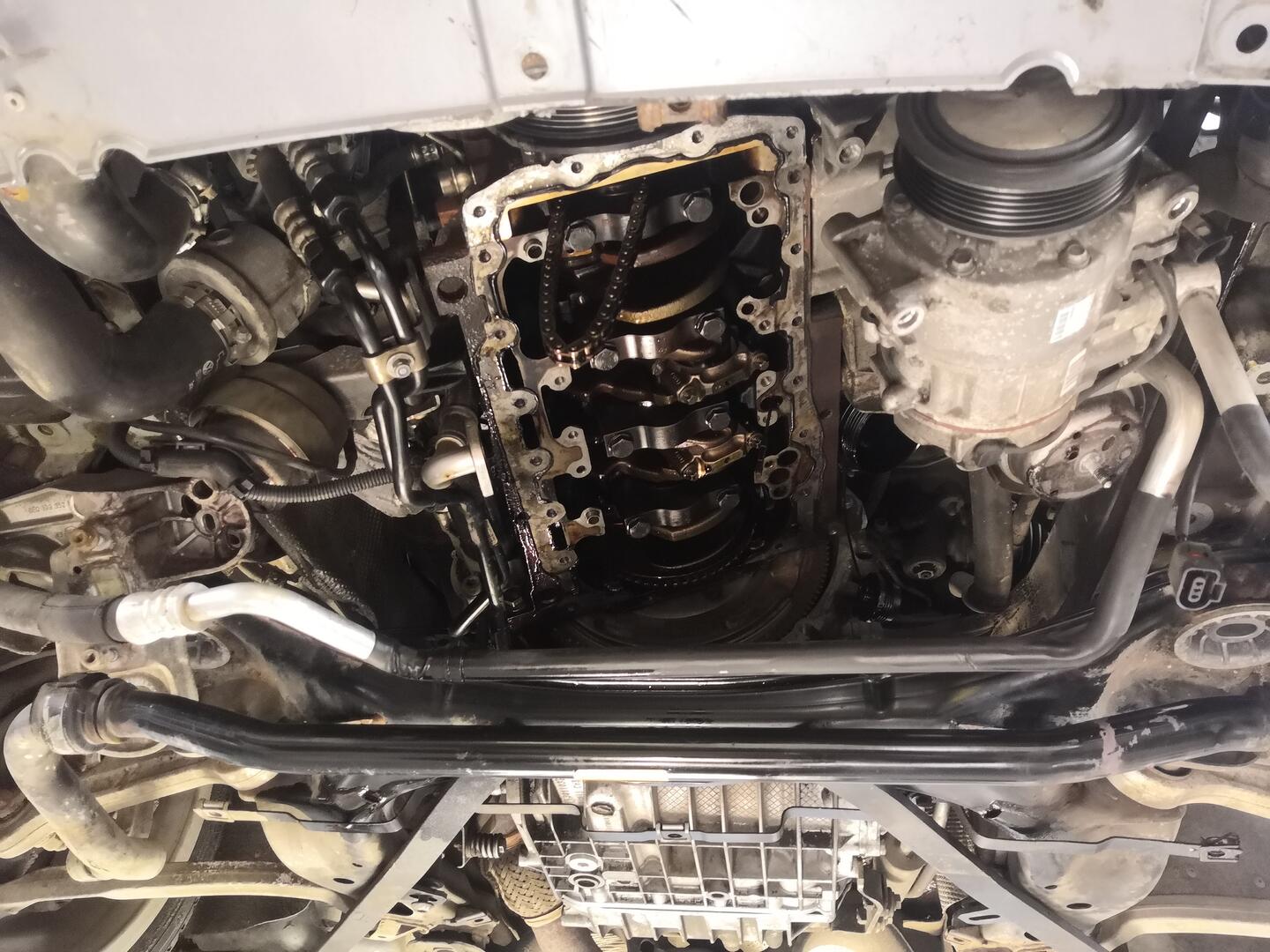

    Alkutalvesta -23 vaihdoin mäntien öljyruiskut, joilla saattoi olla jotain tekemistä ketjun katkeamisen kanssa. Samalla tarkastin myös alakerran laakerit. Kaikki näytti olevan kunnossa, joten pistin ne vanhoilla takaisin kasaan. Uusilla pulteilla toki. Vikinät ja apulaitehihnan tärinät lähti uusilla rullilla ja laturin vapaapyörän vaihdolla.

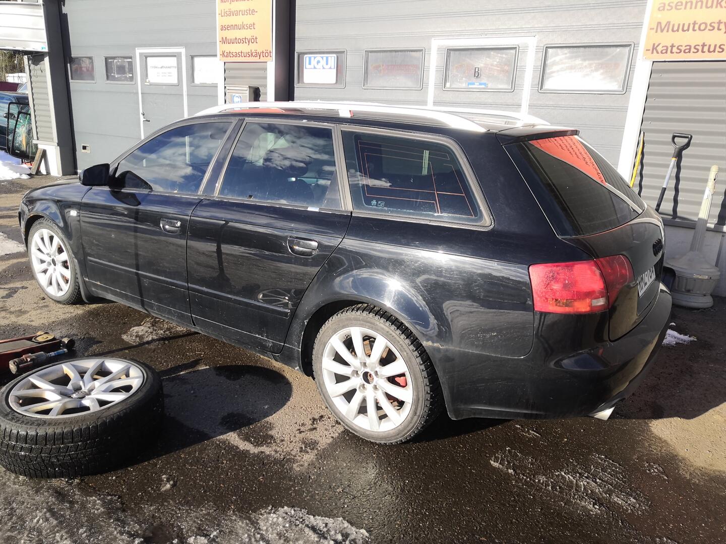

    Samoihin aikoihin kävin hakemassa samaisella moottorilla varustetun avantin, jonka avulla saadaan muutama tilausvaiheessa ruksimatta jäänyt optio lisättyä tähän.

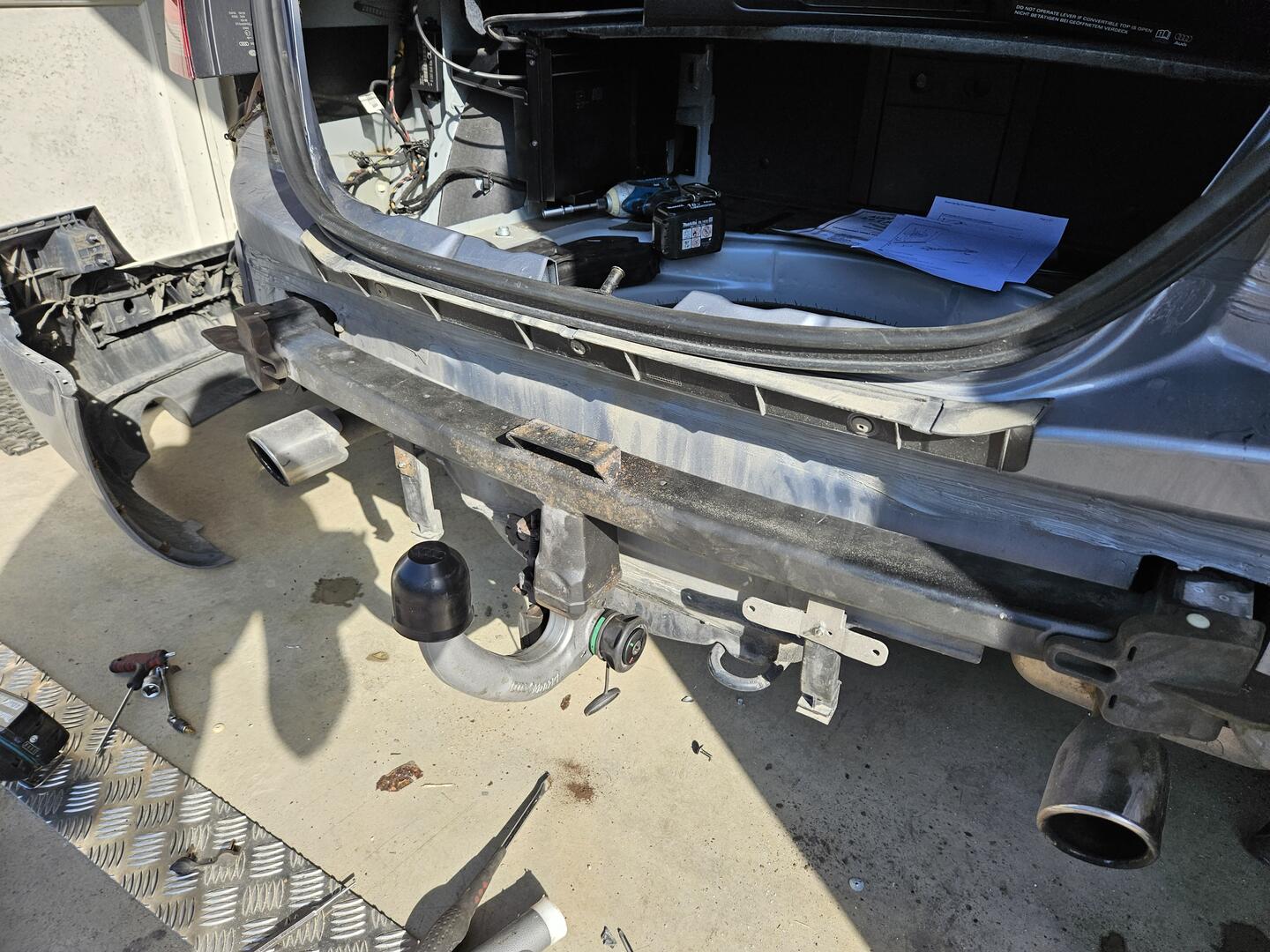

    Viime kesänä/syksynä varustepuutteita tuli paikattua vakionopeudensäätimellä sekä käytännössä uutta vastaavalla irroitettavalla oem-vetokoukulla.
    Click image for larger version  Name:	20230909_122118.jpg Views:	251 Size:	247,0 Kt ID:	1968023 Click image for larger version  Name:	20230910_090056.jpg Views:	261 Size:	524,2 Kt ID:	1968022
    Suurin varustelistalta ruksimatta jäänyt puute on tarkoitus korjata vielä ennen ajokauden alkua. Tähän liittyen osalistaus, siihen liittyvät tilaukset ja purkutyöt on tehty.
    Click image for larger version  Name:	20230929_121652.jpg Views:	298 Size:	305,8 Kt ID:	1968027 Click image for larger version  Name:	20230929_121730.jpg Views:	290 Size:	319,2 Kt ID:	1968025

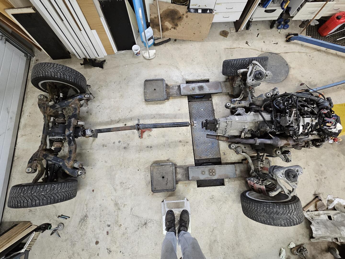

    Ensimmäisen postauksen avant siis toimii luovuttajana mm. voimansiirron osalta. Alunperin ajatuksena oli lähinnä vaihtaa tekniikan vaatimat osat cabiin ja käydä muutoskatsastuksessa. Reilusti ajettuna aihiona lähes kaikkia osia on kuitenkin jollain tapaa huollettava, korjattava tai ainakin ehostettava.
    Muutoksen vaihtoa vaativat osat pähkinänkuoressa:
    - Vaihteisto: Multitronic -> Tiptronic (ZF 6HP19A) https://aftermarket.zf.com/remotemed...9a-catalog.pdf
    - Taka-apurunko kokonaisuudessaan (mm. perä, vetoakselit, jarrut, nilkat)
    - Etuapurunko (nelivedon vaihdelaatikon tukikumien paikat puuttuu)
    - Bensatankki (täysin erimuotoinen kardaanin vaatiman tilan vuoksi)
    - Kardaani (+ tukiraudat)
    - ECU:n ohjelmistomuutos
    - Moottorin johtosarja (Vaihdelaatikon johdotus samassa, ei kannata alkaa muokkaamaan olemassaolevaa)
    Itse auton runkoon ei siis tarvitse tehdä muutoksia, kaikki paikat löytyvät valmiina (pl. kardaanin tukilaakerin kulmaraudat).

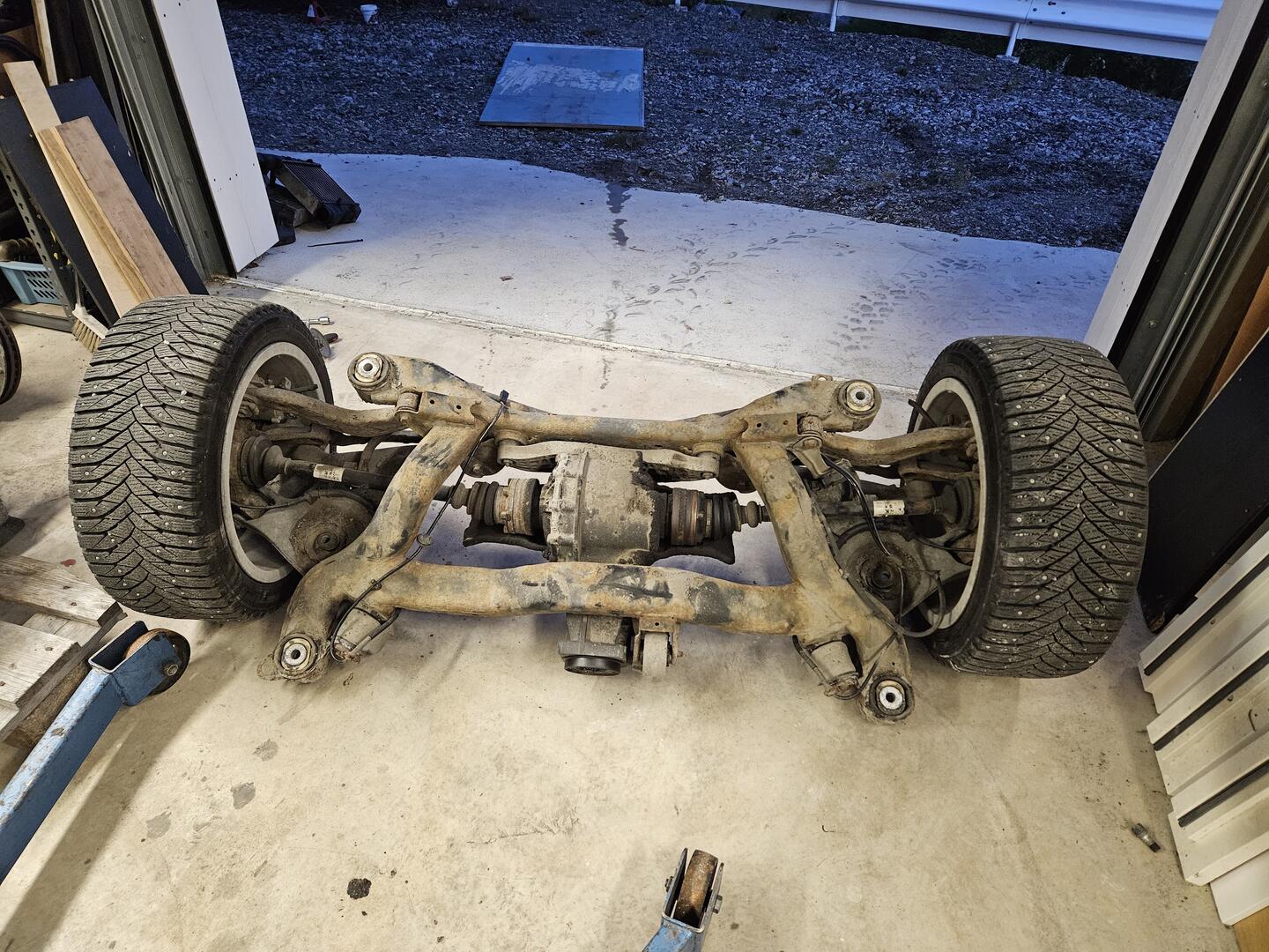

      Apurungotkin olin naiivisti ajatellut ennen luovuttaja-autosta purkamista vain nostavani vanhojen tilalle, eihän niissä mitään vikaa ollut:

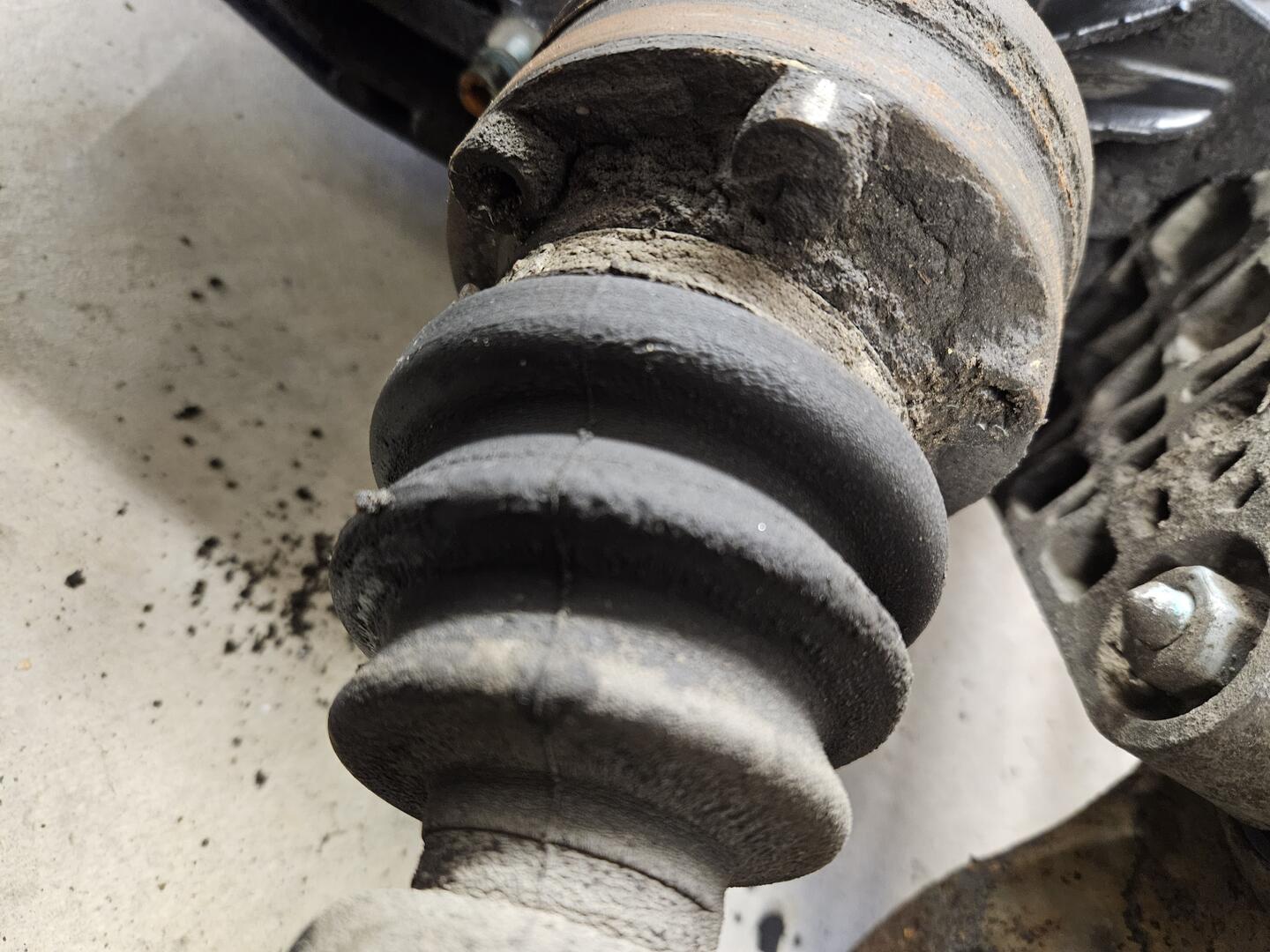

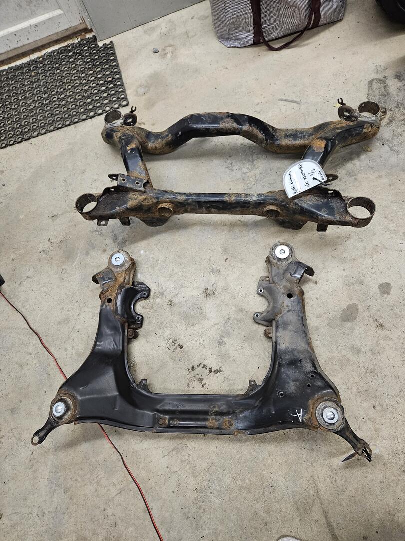

      Tarkempi listaus taka-apurungon huollettavista kohteista:

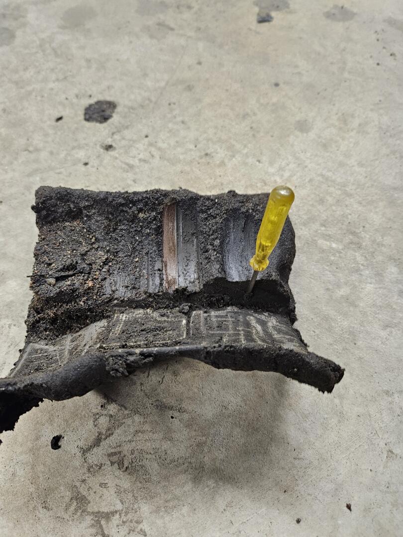

      - Perässä laippojen stefat vuotaa
      - Vetoakselien suojakumit rikki
      - Vakaajan tukitangot väljät
      - Apurungon isot puslat ihan loppu
      - Ylätukivarsien säädöt täysin jumissa ja puslat entiset
      - Ja ruostettakin oli alkanut kertymään pintaan
      Vähän oli siis heti alkuun ihan putsaamista edessä:

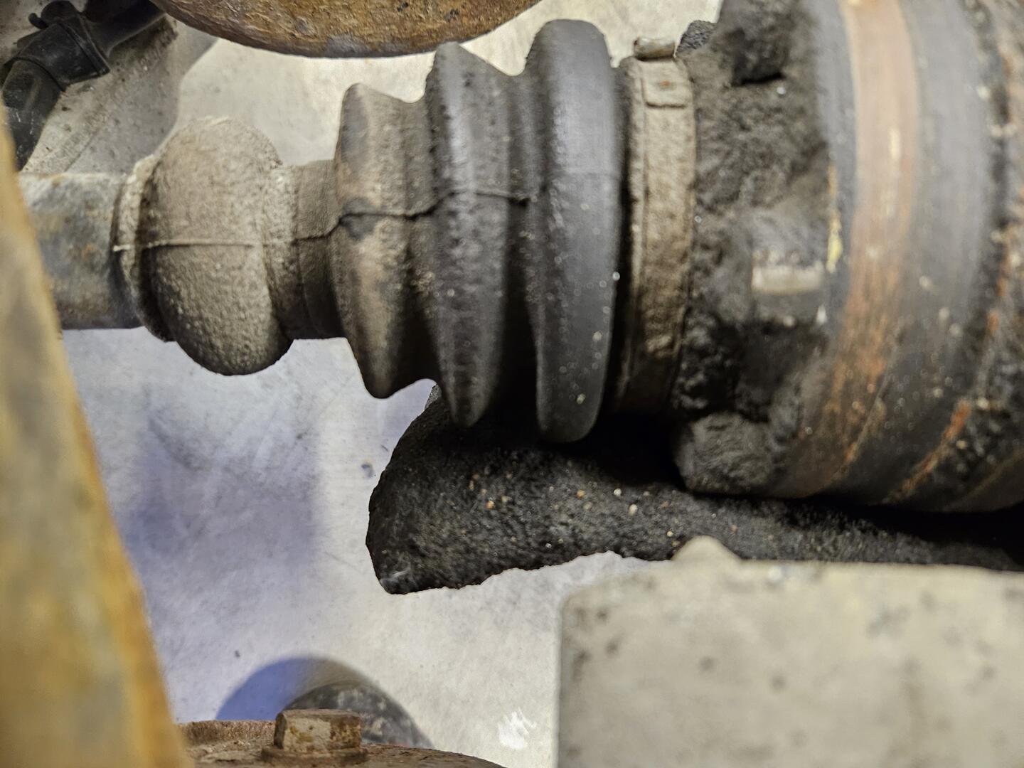

      Muutaman vuoden öljyhiekkakertymät vetoakselien lämpökilvissä:

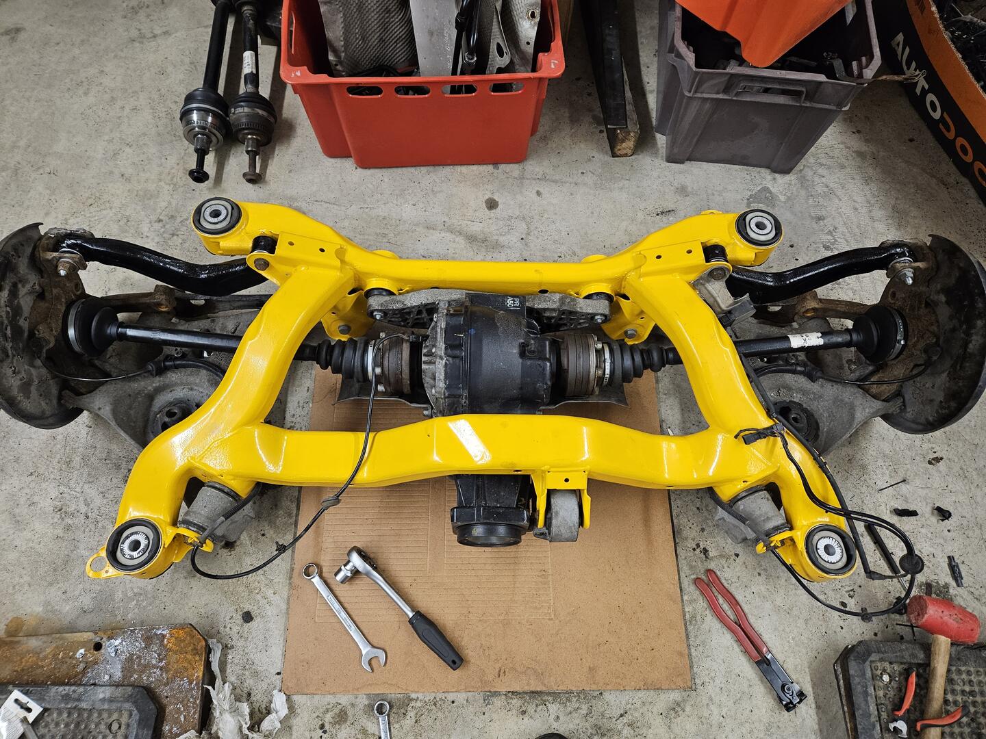

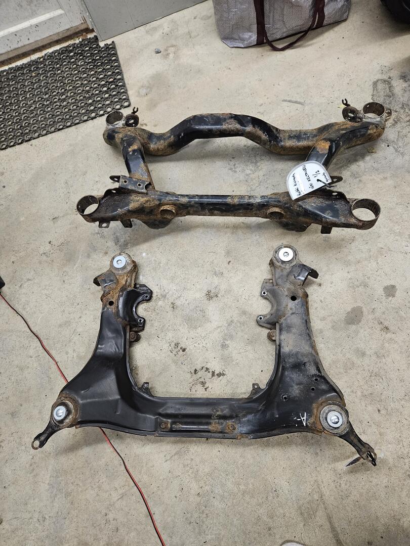

      Etuapurunko ei sitten ollut sopiva cabrioletin kanssa, siitä puuttui rungon jäykistykseen liittyvien rautojen kiinnityspisteet. Toki ne olisi voinut leikata ja hitsata auton omasta etuvedon apurungosta. Mutta helppona vaihtoehtona Latvian kavereilta sai suoraan sopivan muutamalla kympillä rahteineen kotiovelle kannettuna. Tämä oli alunperin ollut A4 Cabriolet 3.0tdiq:ssa, siitä ei tarvinnut kuin poistaa ruosteenestona toimineen ja jo tutuksi tullut öljyhiekkaseoksen pois.
      Ja lopulta oltiinki tilanteessa, että taka-apurungosta oli kaikki työkaluilla irtoava irroitettu. Etuseen jäi vain jo tehtaalla asennetut alumiiniset puslat paikalleen:

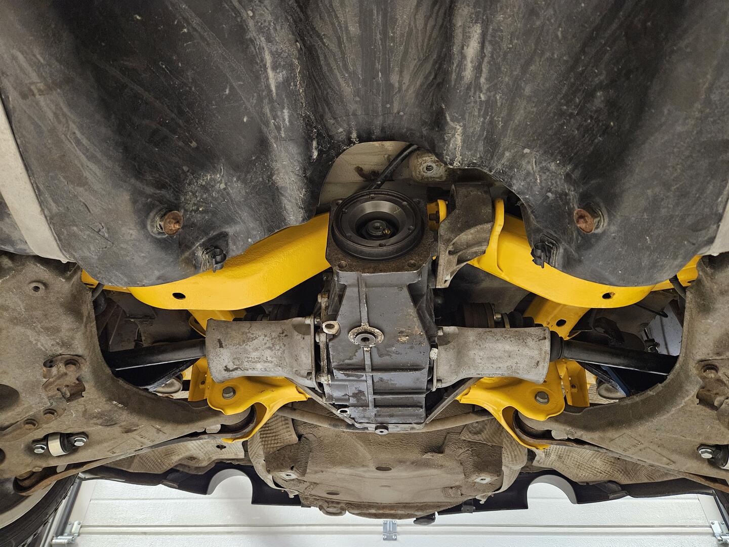

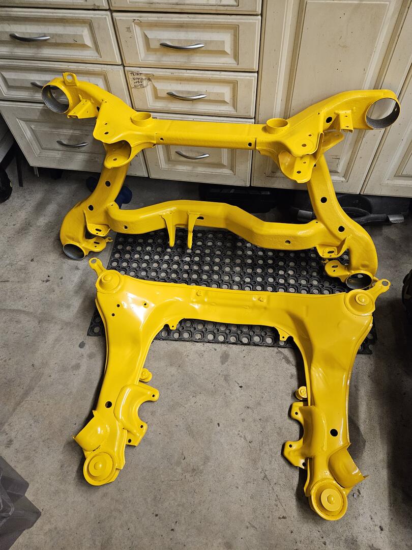

      Nämä kävin viemässä paikalliselle pajalle siistittäviksi. Ensin hiekkapuhallus, jokin happopohja ja sen päälle jauhe- aka pulverimaali.
      Lisäksi laitoin kotelosuoja-aineen sisälle, vaikka näytti pulverointikin menneen melkein joka paikkaan.
      Takakelkka olikin sitten kiva laitella kasaan tarvittavilta osin uusituilla palikoilla.

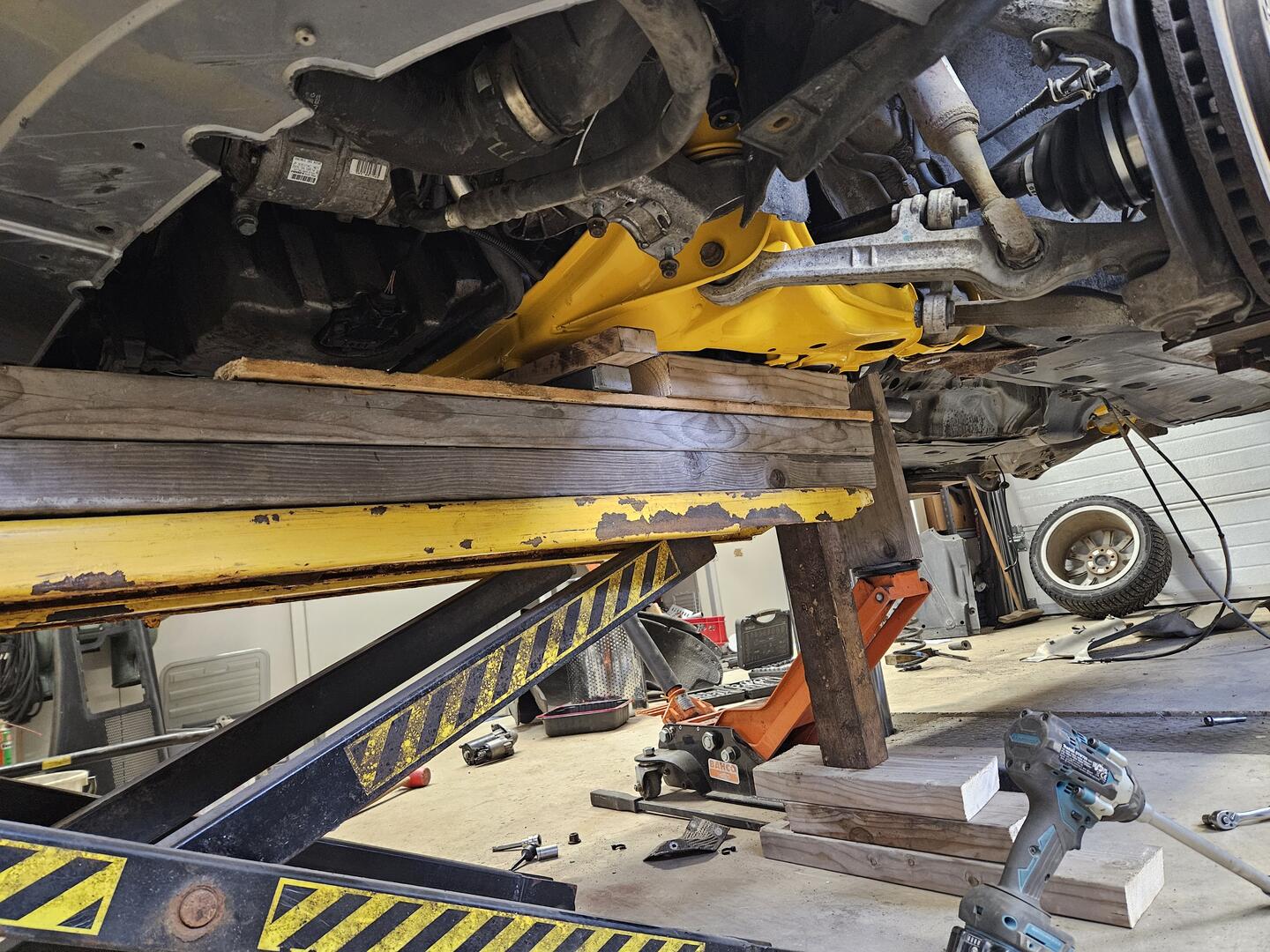

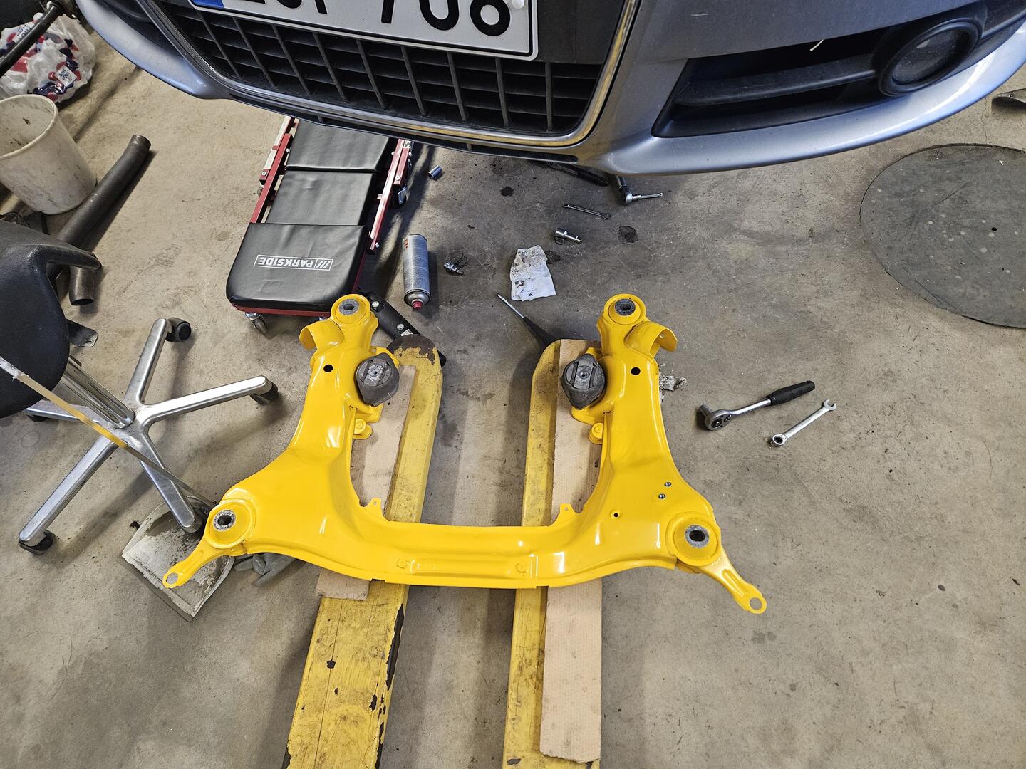

        Seuraavaksi oli vuorossa etuosan vuoro, eli vaihteiston vaihto.
        Tätä varten tarvitaan em. cabriolet quattron etuapurunko, jossa on paikat vaihteiston tukikumeille

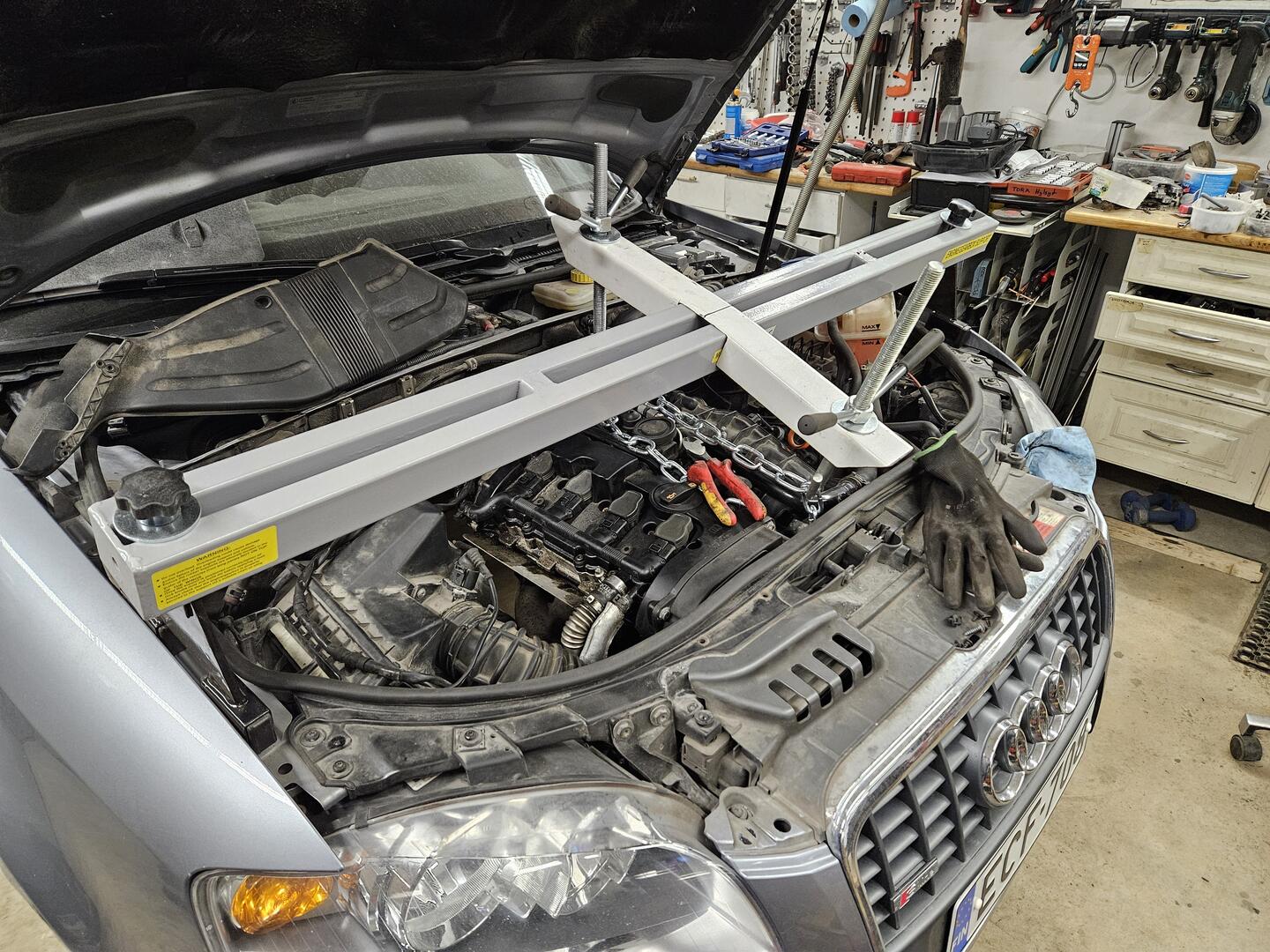

        Kuvassa menossa jo paikalleen. Tähän vaiheeseen pääseminen vaatikin yllättävän monta steppiä:
        Moottori piti ensin laittaa kannatukseen yläkautta, jotta vanhan apurungon pystyi irroittamaan. Moottorin tukikumit kun ovat kiinni samoissa kiinnityspisteissä apurungon kanssa.
        Moottorin kannatinpalkkiin olin jo aiemmin tehnyt pitkittäiskoneita varten sovittimen.

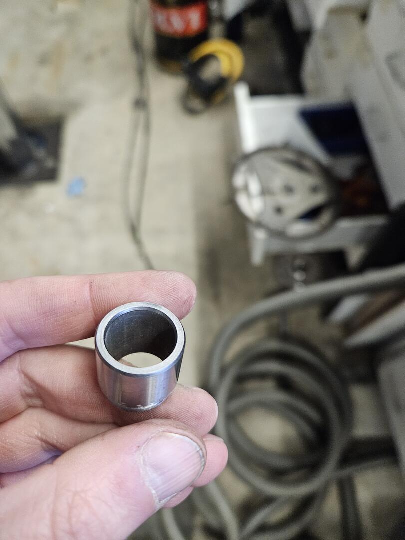

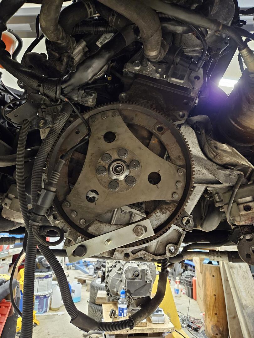

        Multitronic käytttä kaksoismassavauhtipyörää, joka tuli vaihtaa tiptronicin vetolevyyn. Samalla asensin myös holkin kampiakseliin, jolla turbiini keskittyy siihen. Sopivan kokoisen holkin löytäminen meinasi vähän tuottaa päänvaivaa, kyseessä kun on manuaalilaatikon kampiakselilla varustettu moottori. Mutta skootterin variaattoreissa näkyy samaa kokoa käytettävän: https://www.moponosat24.fi/fi/tuote/...eric-keeway-2t
        Puolittamalla sen sai pituudenkin sopivaksi.
        Vetolevy ja holkki asennettuna.

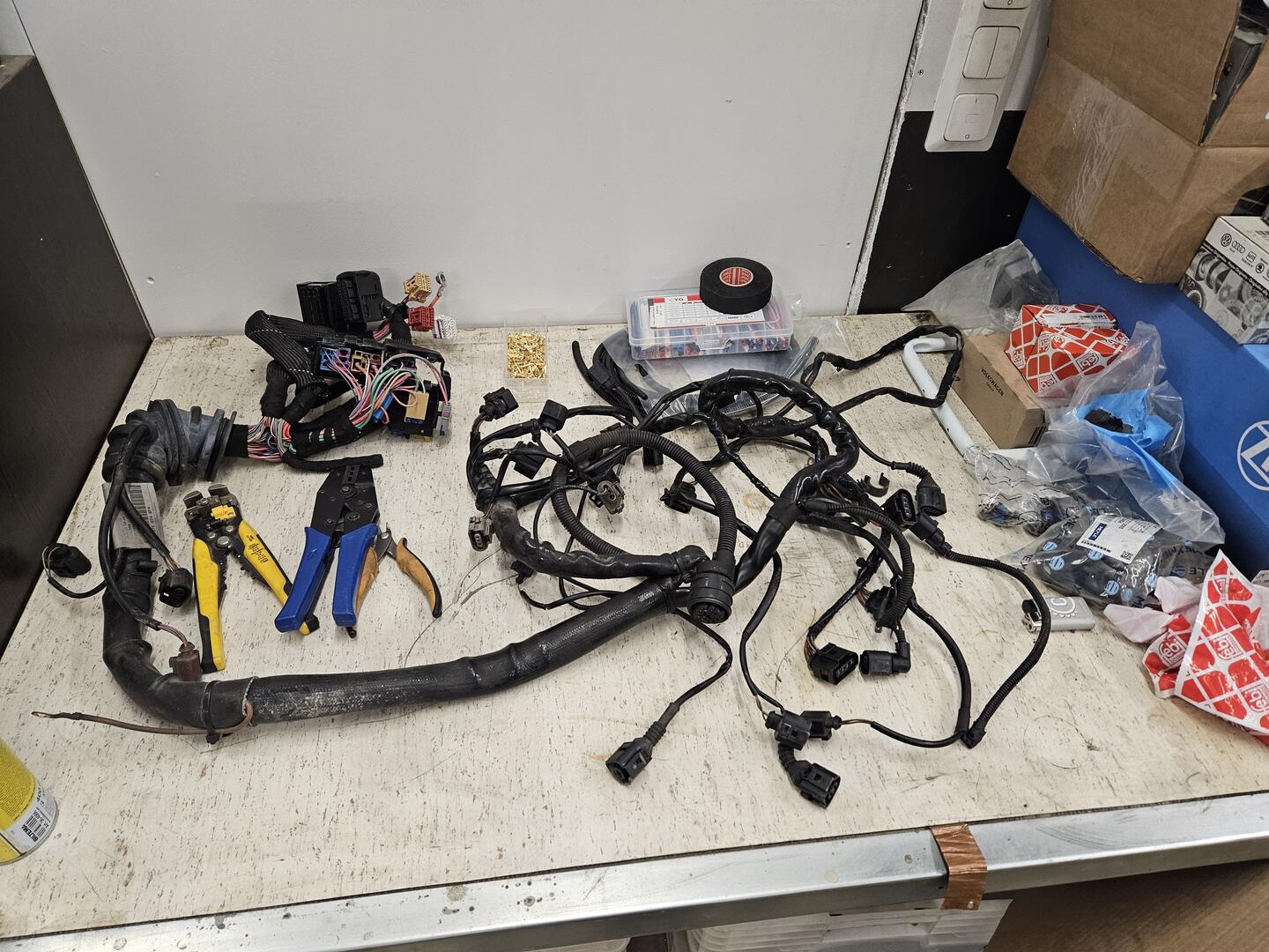

        Samalla kun laatikko oli irti ja kone laskettuna, pystyi moottorin johtosarjan vaihtamaan ja reitittämään oikein. Tämäkin vaati etukäteistyönä korjausta: kymmenkunta liittimien kuorien ja johtosuojien vaihtoja ym. paikkausta

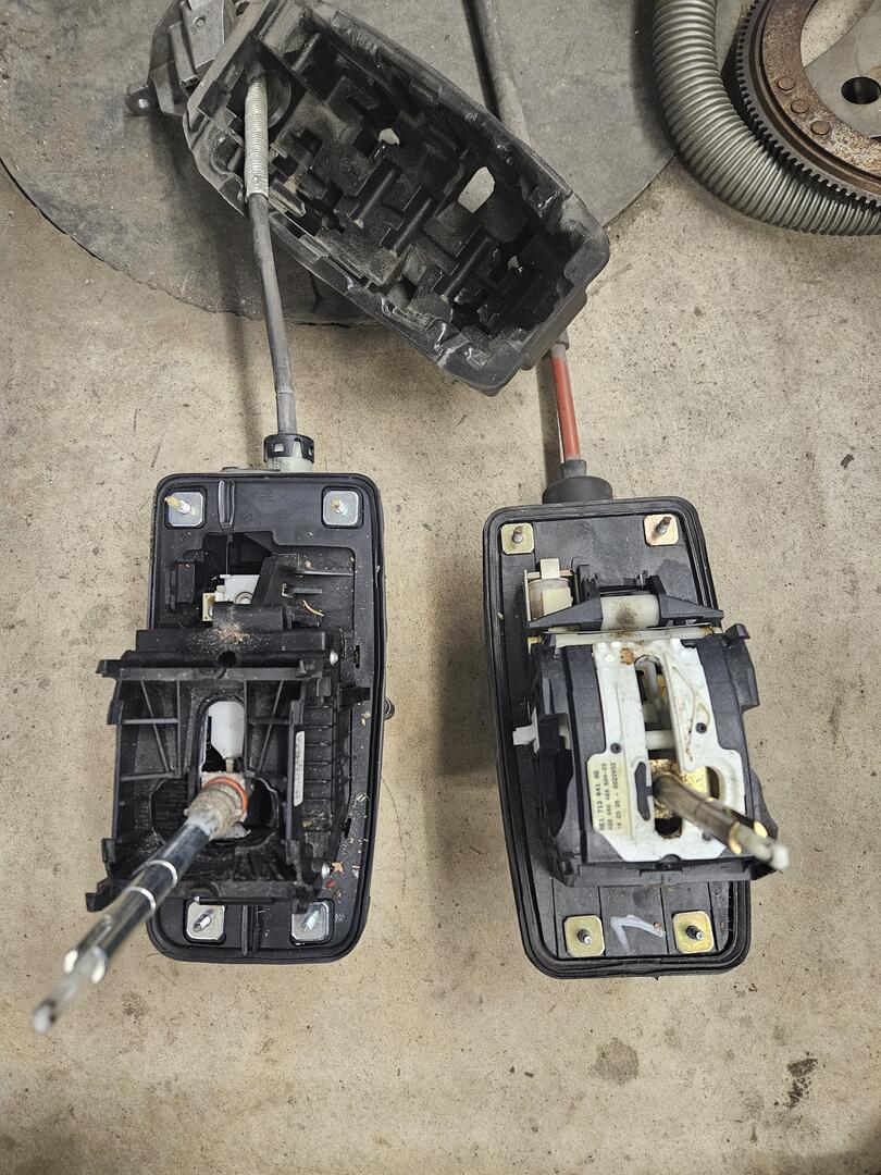

        Myös vaihdevivustoon tuli vaihtaa laatikkoon sopiva vaijeri, mutta vm. 06 -> 07 on vaihdevivuston konstruktio muuttunut,
ID:	1971415 Click image for larger version
        Vaihtoon meni siis koko vivusto, onneksi nuppi kävi vanhasta ja liittimet olivat ennallaan.

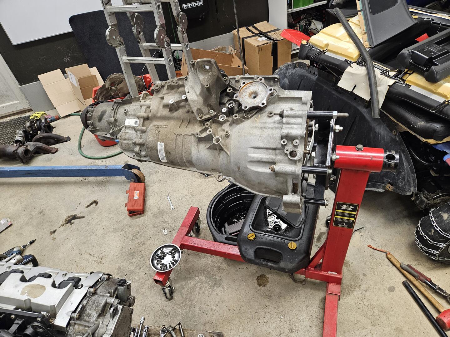

            Vaihdevivuston vaihdon jälkeen vaihdoin downpipen automaattilaatikolle sopivaksi. Tähän tuli uusi tarvike.

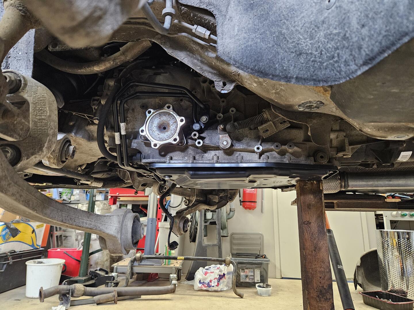

            Sitten pääsikin nostamaan uuden vaihdelaatikon paikalleen. Vaihteiston öljynjäähdytyksen putket sopi syylärin yhteydessä, multitronicissakin käytössä olleisiin letkuihin.

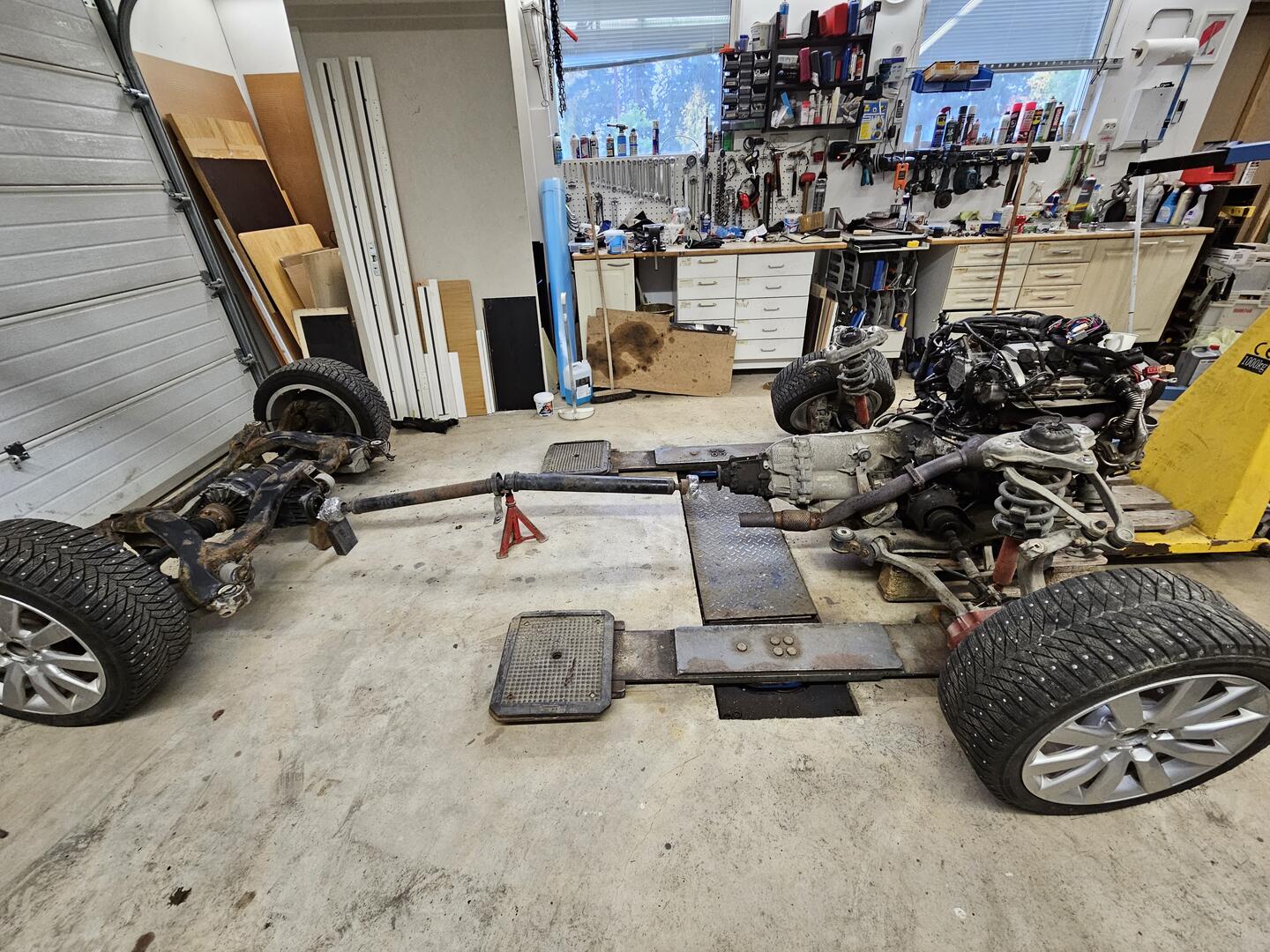

            Taka-apurungon ja bensatankin irroituksesta ja asennuksesta ei kuvia tullut valitettavasti otettua.

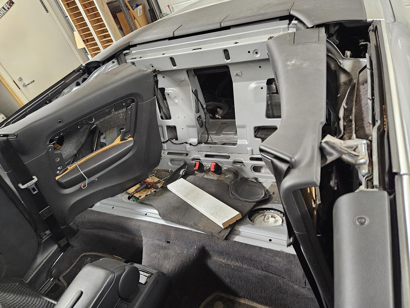

            Yllättävän paljon joutui sisustaa purkamaan abs:n antureiden irroituksen vuoksi.
            Piti siis purkaa
            - niskatuet (näiden muoviholkit on aika v-mäiset saada rungosta irti)
            - selkänoja
            - suksiluukku kokonaisuudessaan
            - sivupahvit (kaiuttimet ja listat ensin)
            - istuinosa
            Avantissa samaan tilanteeseen pääsi vain nostamalla takapenkin istuinosan pois, tässä meni hyvin kokonainen ilta.
            Nelikon tankille löytyi puuttuvat kierteet korista massan ja teipin alta.

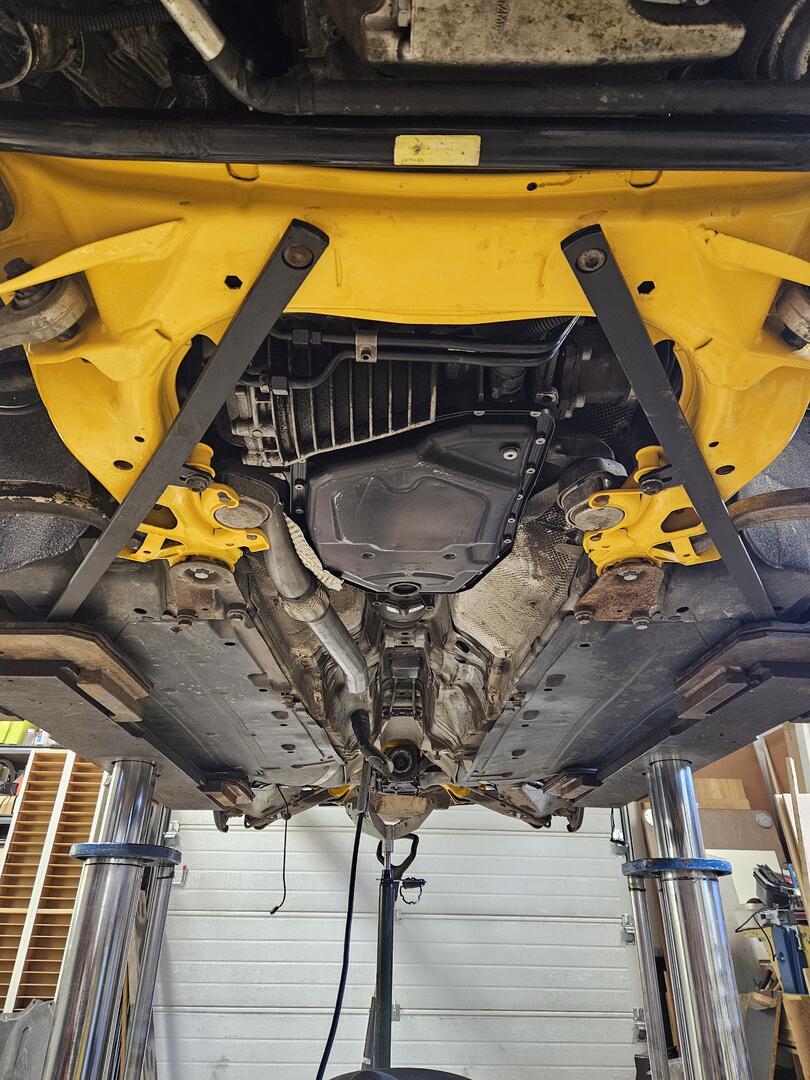

            Tämän jälkeen myös etu- ja taka-apurunko löysivät paikkansa.
ID:	1974880 Click image for larger version

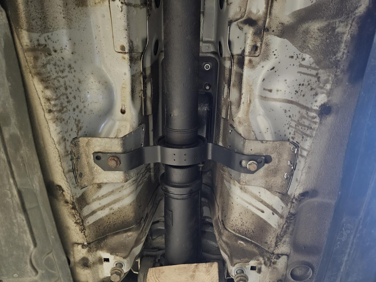

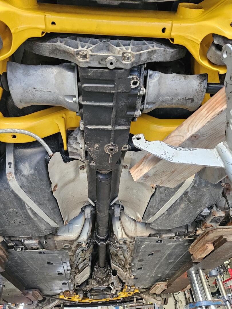

            Seuraavaksi kardaanin vuoro

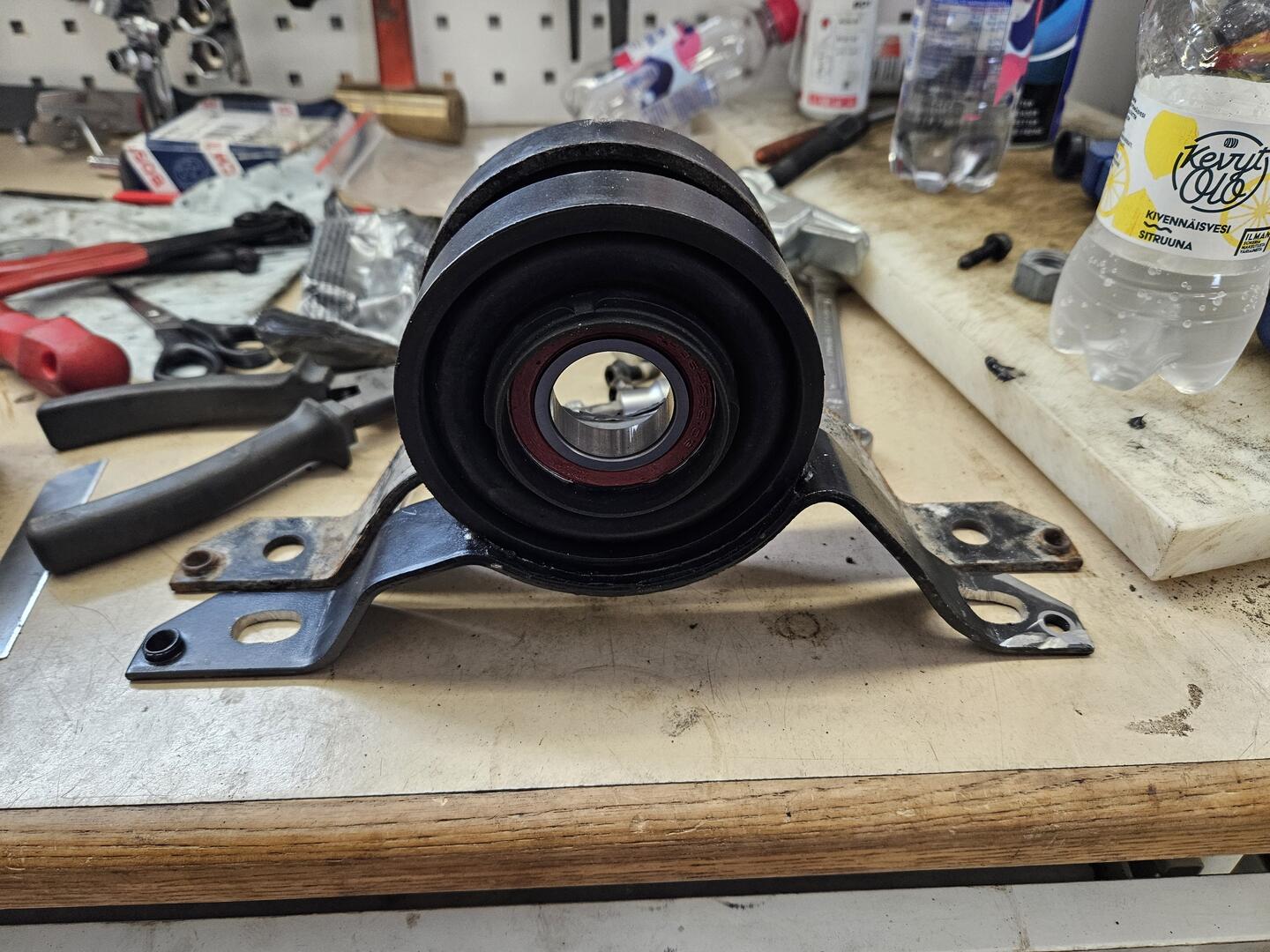

            Kardaanin keskilaakeri piti pientä rahisevaa ääntä, joten sekin meni vaihtoon ennen asennusta.
            Uusi ei sitten ollutkaan kannakkeeltaan täysin sopiva, mutta sen sai muokattua käypäiseksi
ID:	1974883 Click image for larger version

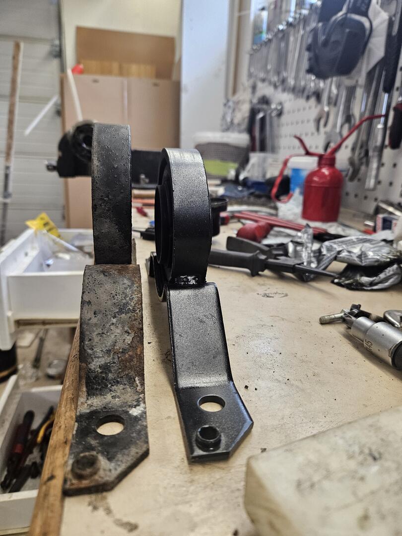

            Laakerin kannakkeet (käytännössä kulmaraudat) irroitin luovuttaja-autosta ja hitsasin paikalleen. Tämä siis oli ainoa auton muokkausta vaativa kohta koko projektissa.

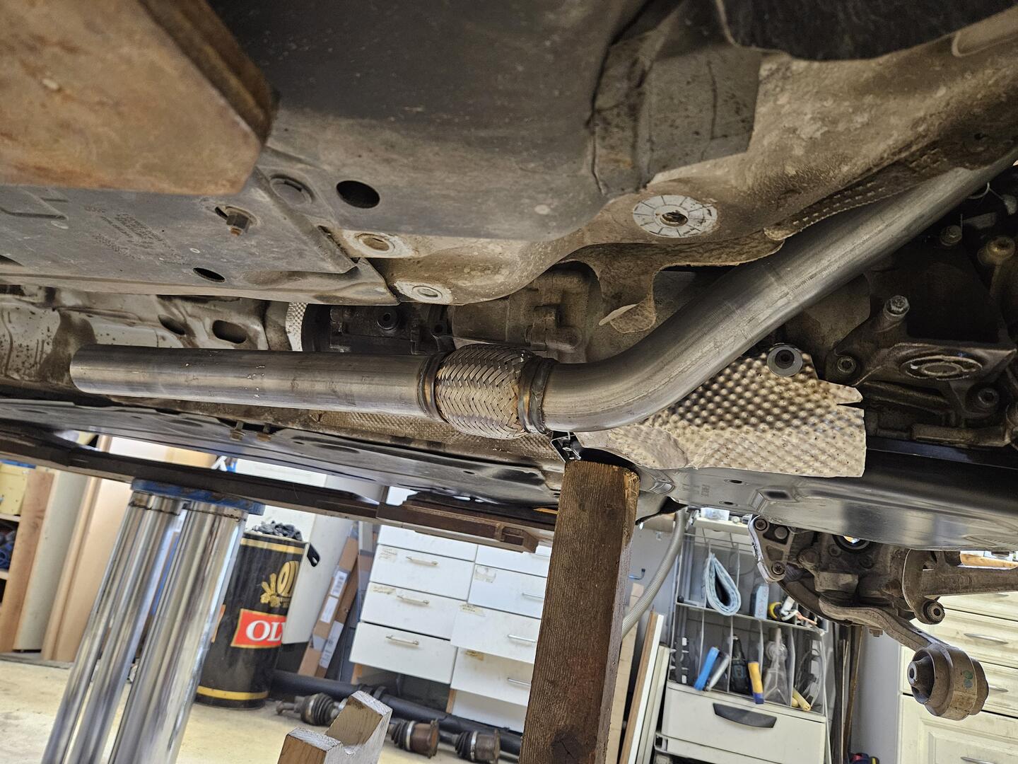

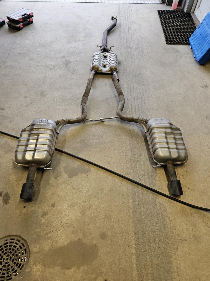

              Lähes käyttämätön nelikon pakoputkisto minulla sattui olemaan varastossa aiemman sedanin jäljiltä. Siihen sitä ei koskaan tullut vaihdettua, ja heti ~10 vuoden odottelun jälkeen sille oli tarvetta.

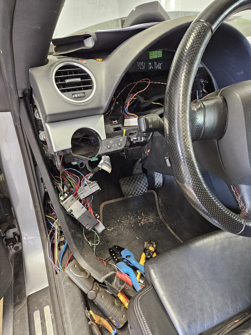

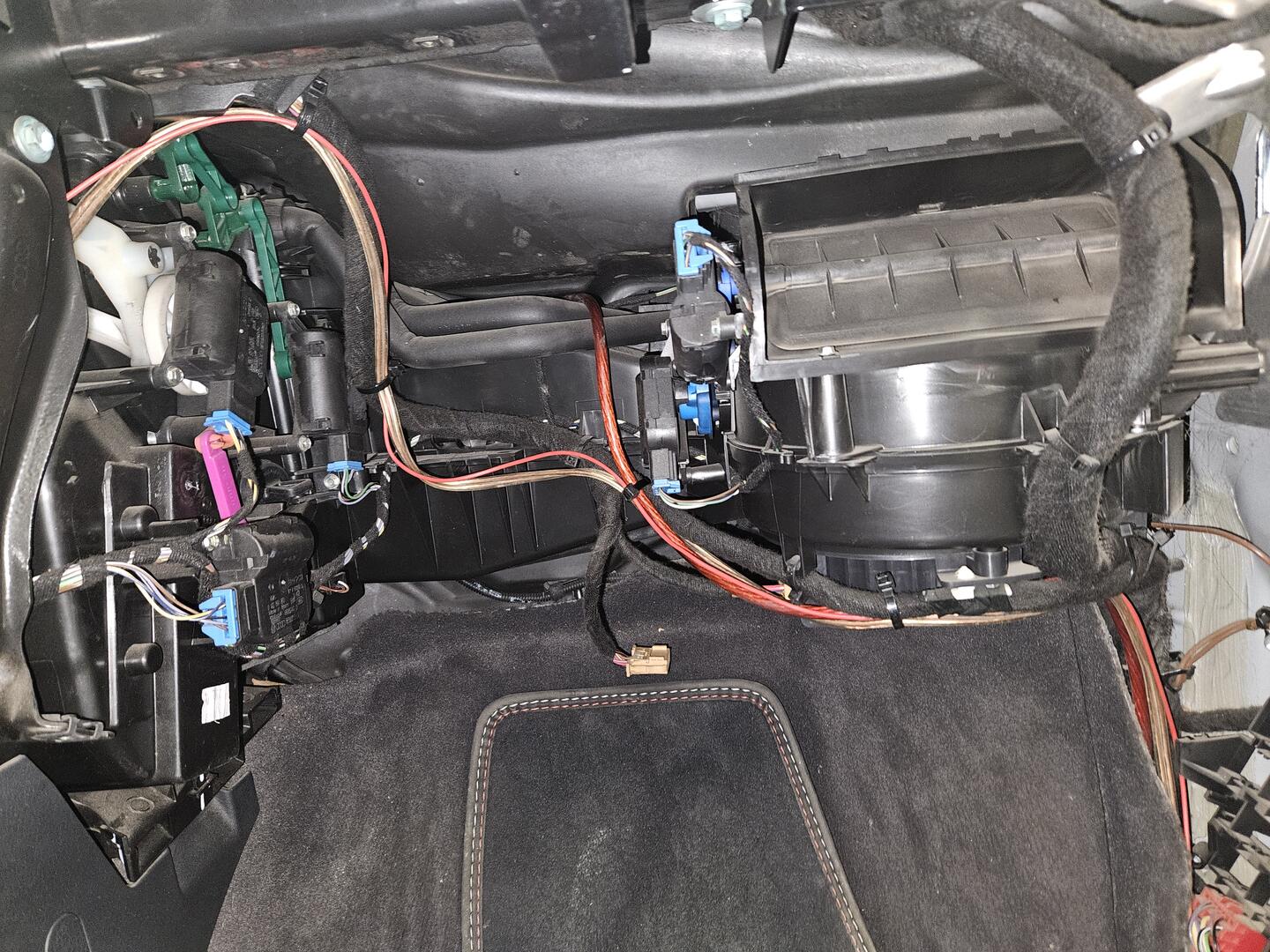

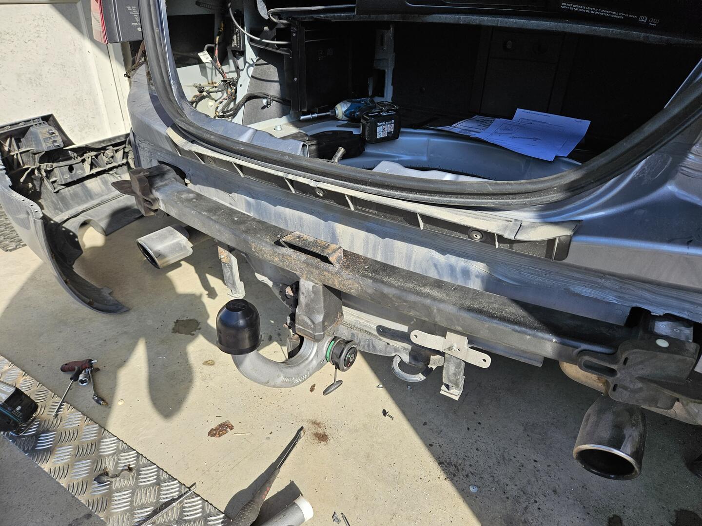

              Sähköjen osalta tuli vetää uuden bensatankin toisen anturin johdot mittaristolle sekä jatkaa bensapumpun ohjaimelta johdot pumpulle, se siirtyi tankin vaihdon myötä kontista takapenkin alle.
              Samalla vedin myös aiemmin mainitun vetokoukun boksille virrat
              - päävirta
              - heräte
              - jarrupolkimelta signaali
              - CAN-väylän johdot.
              Päävirran ja herätteen otin sulakeboksilta. CAN-väylän mittaristolta, johon käytin CAT5-tietoliikennekaapelia. Yksi pari meni can-väylälle, ylimääräisiä pareja käytin herätteeseen sekä jarrupolkimen signaaliin.

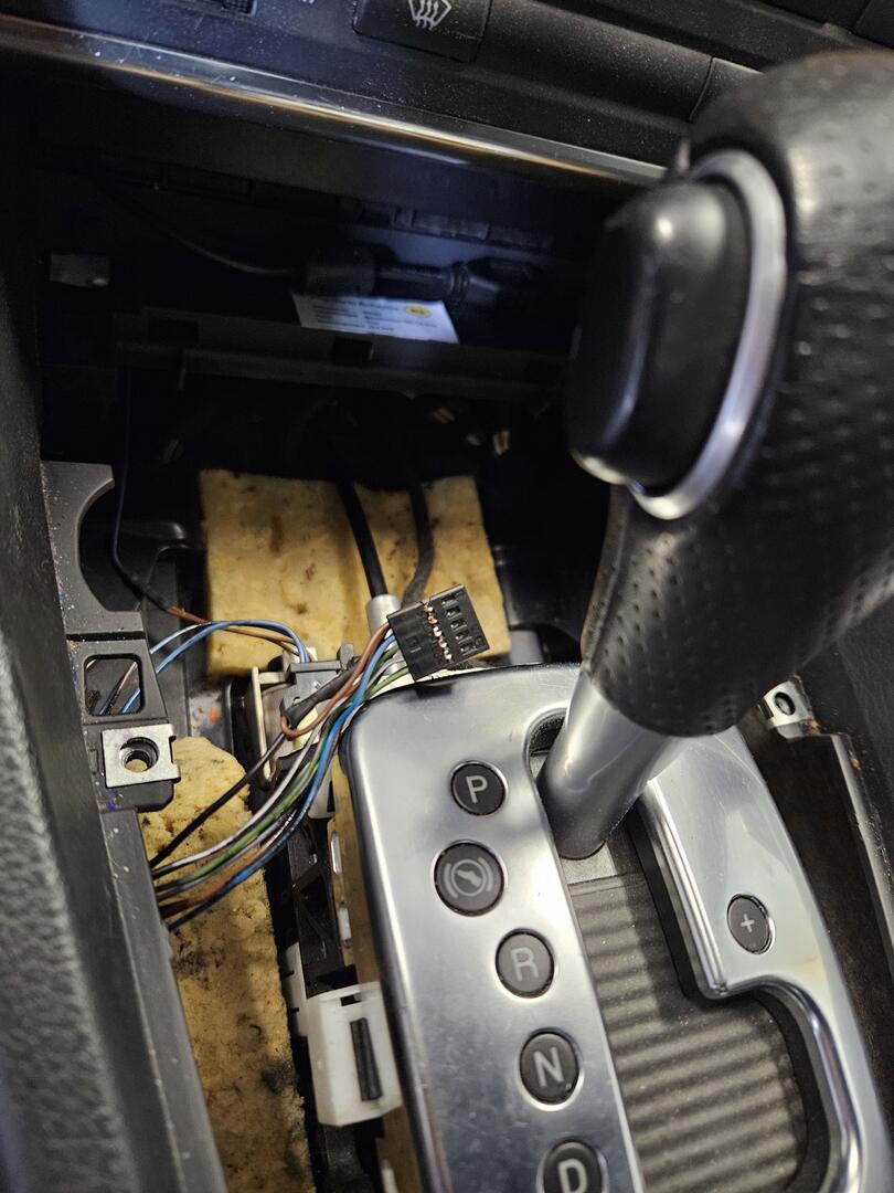

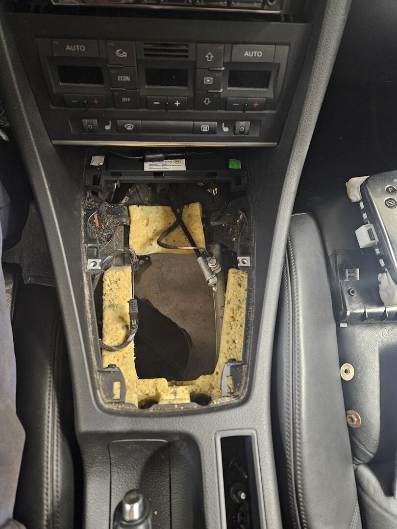

              Vaihdevivustonn liittimelle tuli myös tehdä pari muutosta ja vetää solenoidille virrat, koska sen ohjaus tapahtuu maattamalla tiptronicissa.

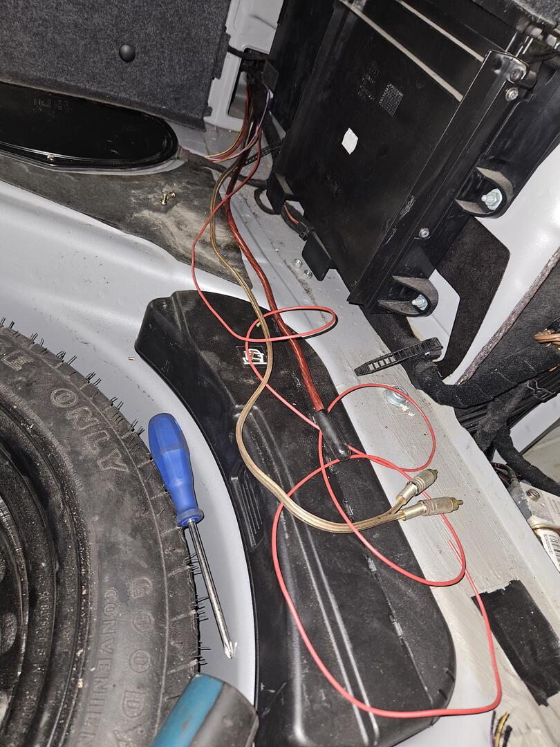

              Lisäksi nyt oli helppo viedä myös johdot subbarille konttin
