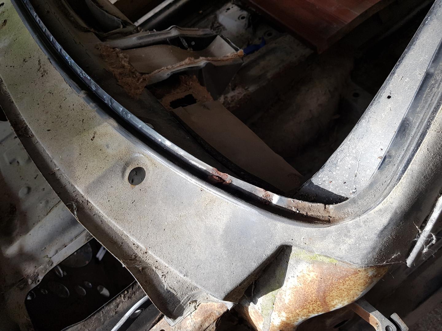

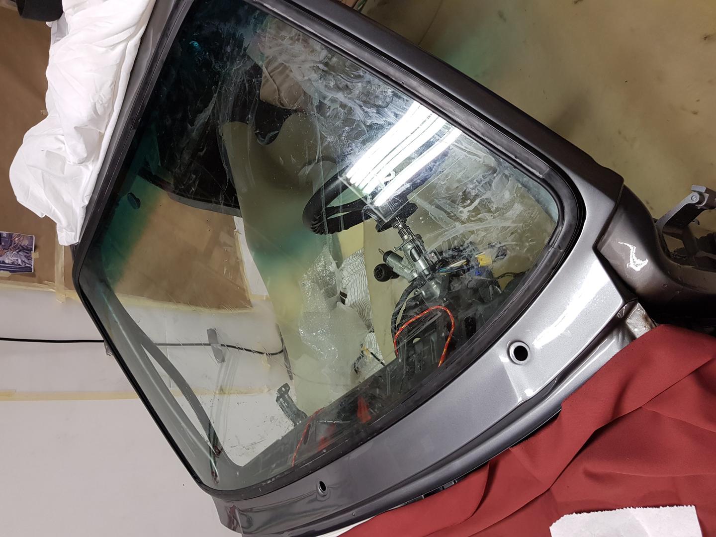

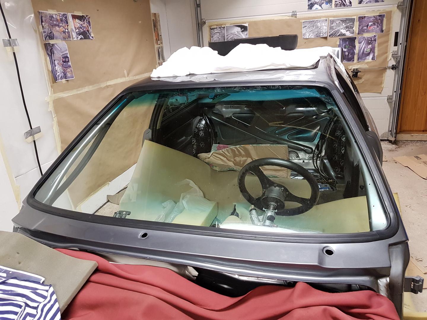

                    Noh, ohjelmassa oli tänään tuulilasin irroittelua luovuttajasta. Tyypillisesti sekin oli ruosteessa tiivisteen alta...

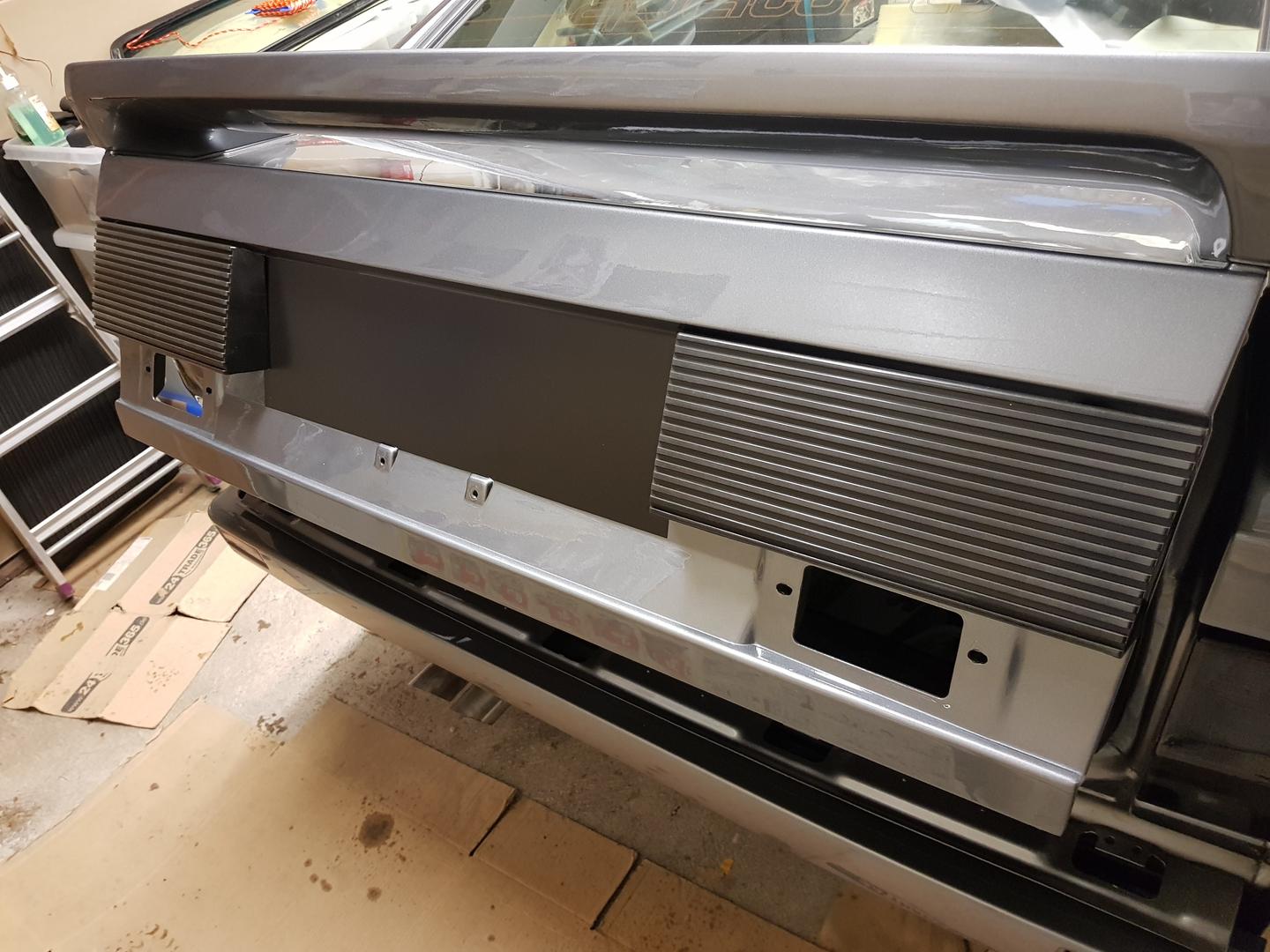

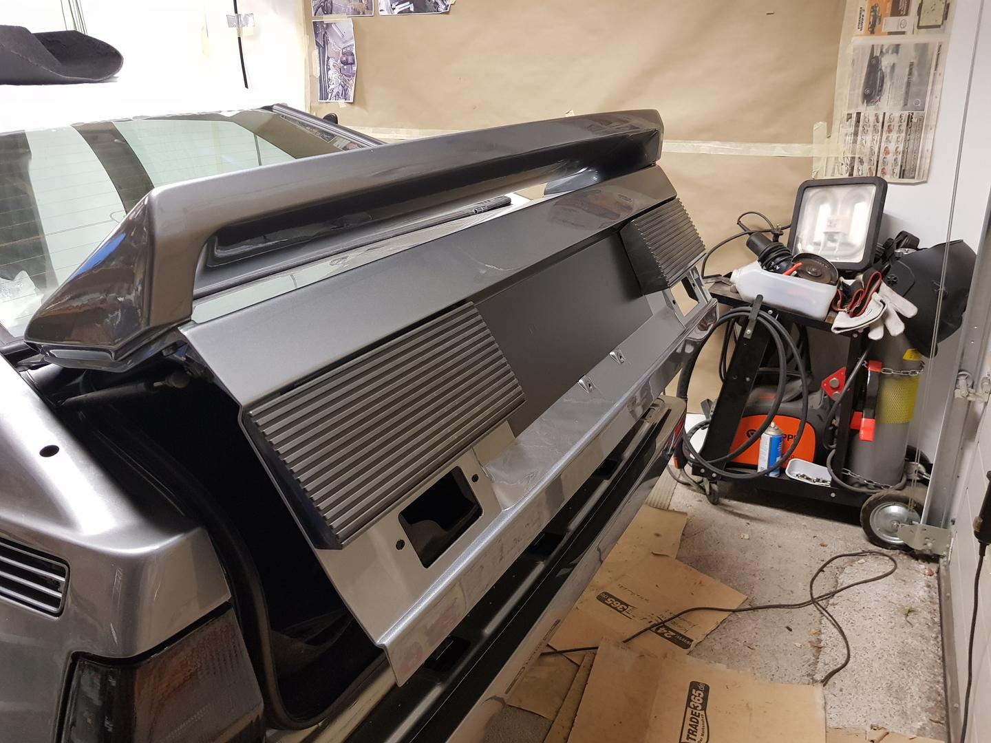

                      Takaluukkuunkin löytyi Satin Blackiä 3M:n listoilta :)

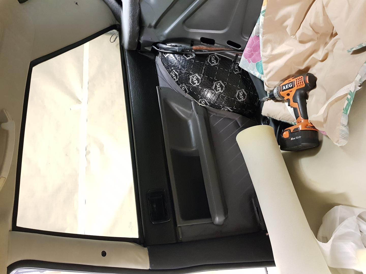

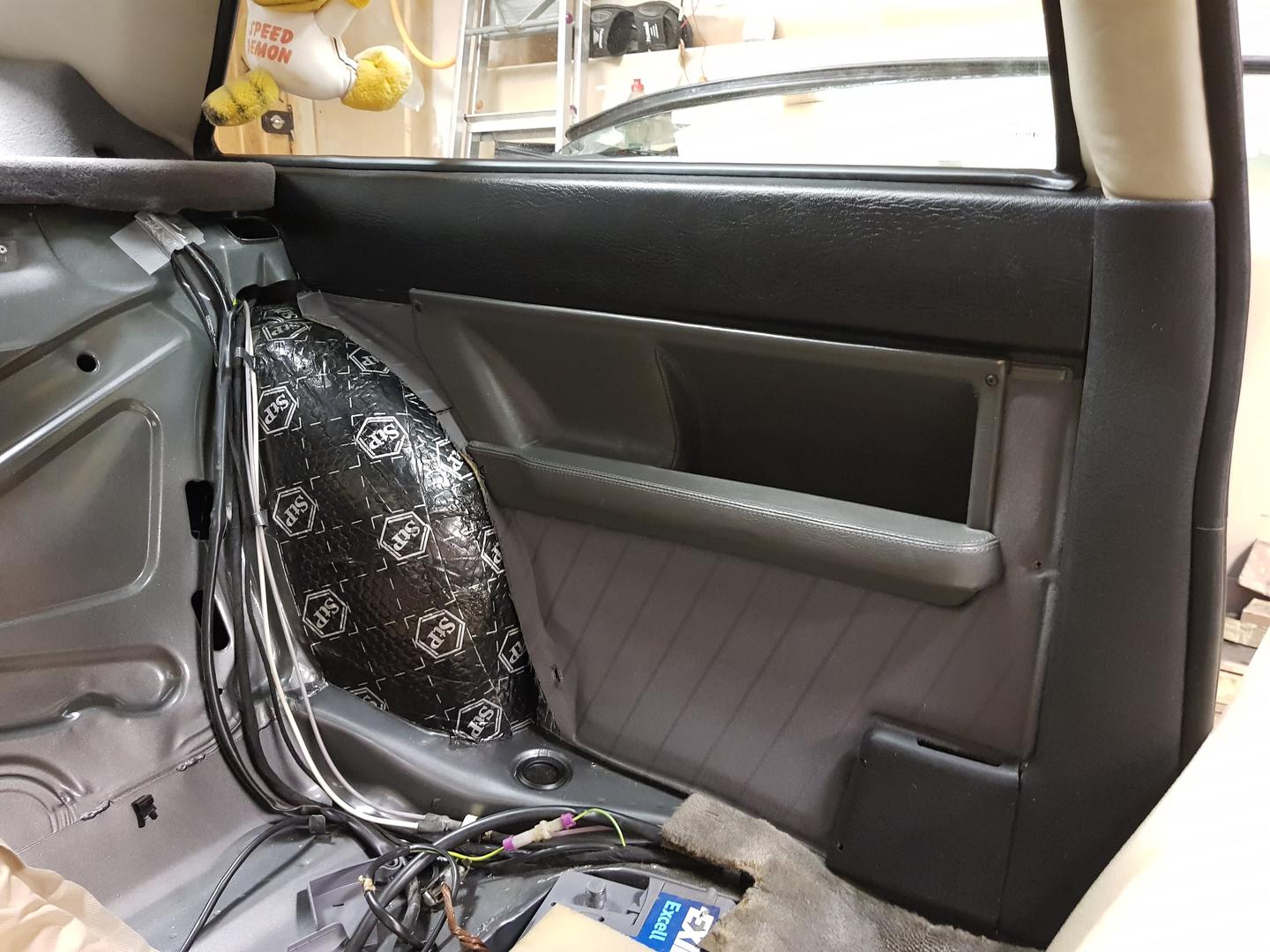

                      Takasivupanelien kunnostus menossa, ensimmäinen klopsahti paikalleen.
                        Ja sitten tänään ehdin toisen takasivupahvin kimppuun ja tuulilasikin meni ehjänä paikalleen :)
                        Eihän tuo käytetty lasi mikään paras ole, mutta eipähän mene itikoita suuhun ja on aikakautensa originaali tuotos. Lisää kamalia kännykuvia.....

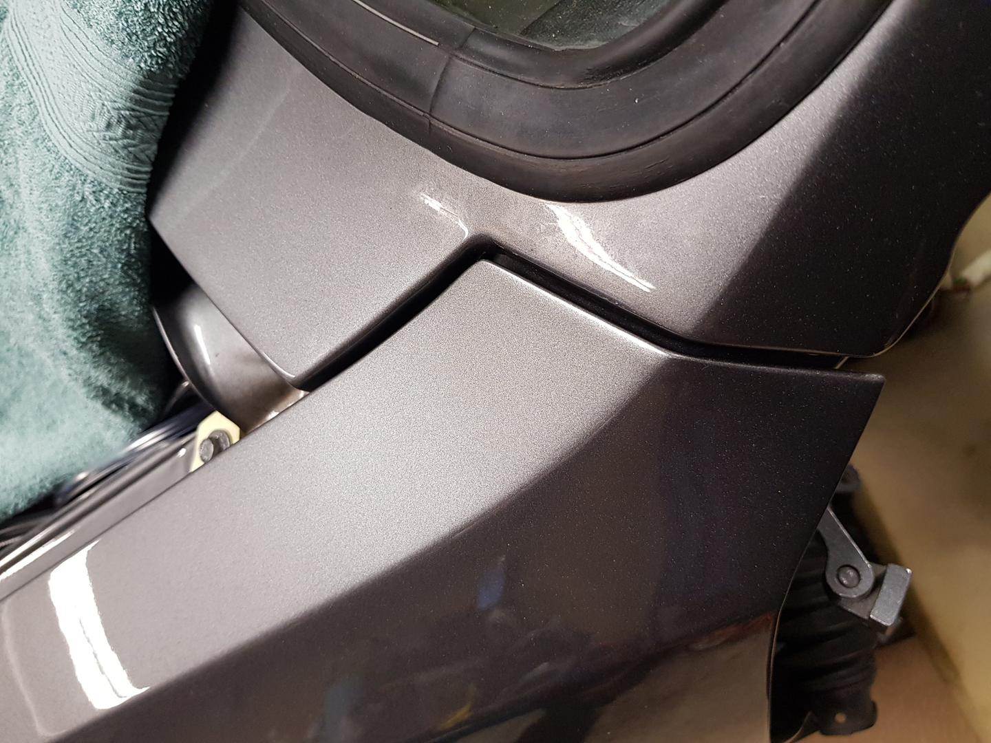

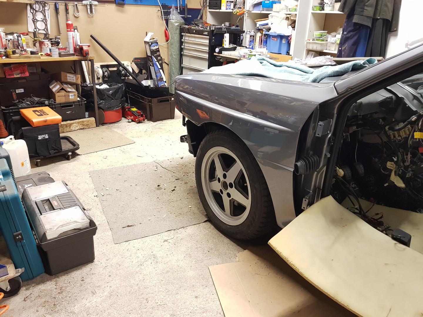

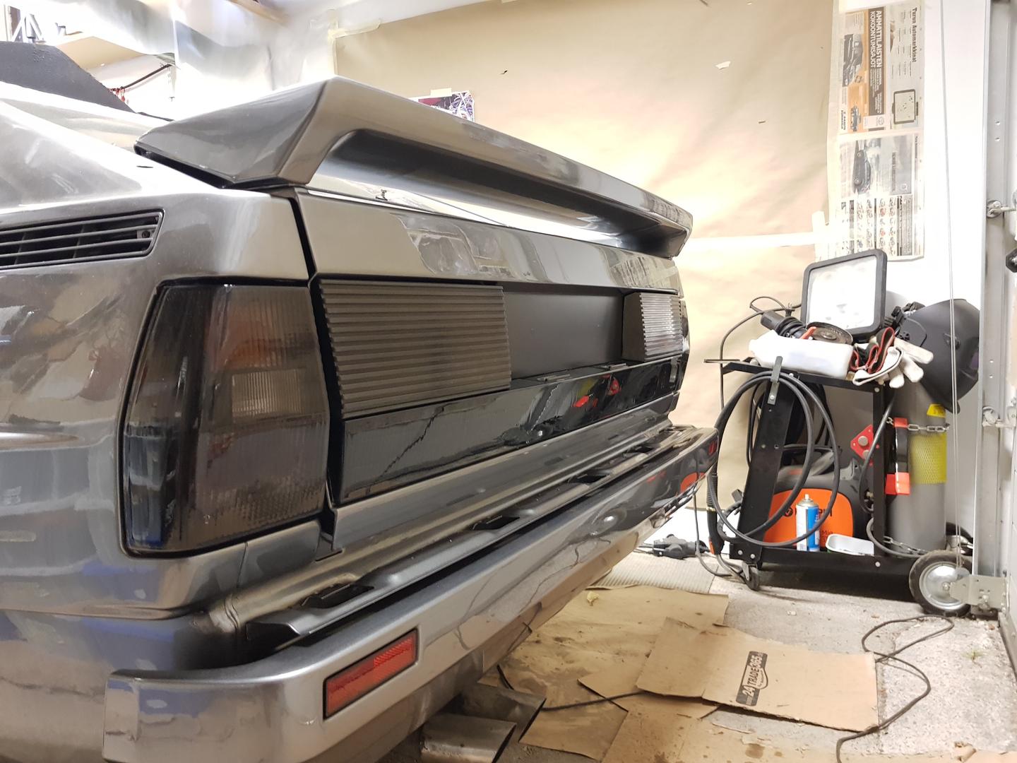

                            Coupe-heijastin meni paikalleen, enää ei mahdu iso clubikilvenalus tuonne väliin (ja kun kerran ei pienempiä tehdä, niin jää tämäkin ilman alusia)...

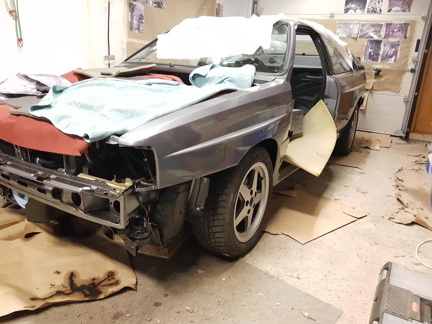

                              Löytyisikö joltain ohje tai linkki sellaiseen, missä kerrotaan konepellin, etulokasuojien ja ovien asentaminen ja linjaus toisiinsa.
                              Samoin vinkki mikä olisi hyvä tiivistenauha/materiaali etulokasuojan ja rungon väliin. Alkuperäinen materiaaliehdotus on "lakunauhaa", ja siten hyvin elastista ja puristuvaa. Mutta se on liimamaista ja irroittaminen / säätäminen on melkoisen mahdotonta jälkikäteen.
                                Alkais olemaan yllä olevista hyvät neuvot tarpeen....
                                • Itse ajattelisin että sovittelisin kaikki osat paikallaan eka ilman lakunauhaa ja merkitsisin ruuvien paikat vaikka tussilla. Sitten lakunauhat paikalleen ja lopullinen kasaus.
                                  • Ovet paikoilleen ja lopulliseen asentoon, lokarit ja konepelti yhtäaikaa sovitukssen, ilman lukkopeltiä tai lukkoja ym. ohjaimia. Siitä pikkuhiljaa raot samankokoisiksi. 3M lakunauhaa käyttäisin itse. Kaveri on tuossa isoksi avuksi ettei tee naarmuja maalattuihin osiin + teippiä suojaksi.
                                      Kiitoksia vinkeistä, jotain noiden suuntaista olin jo valmistellut sekä aloittanut (tosin ilman lakrua). Yksin on kyllä hankalaa... Noista väleistä olisi kiva saada verrokkikuvia...
                                      • Ei sitä lakua sinne kannata laittaa kuin vasta viimeksi kun kaikki on kohdallaan ja voi irroittaa lokarin kerrallaan. Muista ne ovet ottaa samaan urakkaan, ei ne istu kuitenkaan lokasuojan reunaan jälkikäteen laitettuna.
                                          Juu tuo oli pieni tiiseri ja alustavaa sovitusta kun tuli tilanahtaus ja siksi nostin tuon lokarin tuohon paikalleen :)
                                          Mutta oviin tarvitaan jo lisäkäsipari, samoin konepeltiin ja siksi tuosta aloitin.
                                          Purusta jäi mieleen, että sitä lakua oli myös pystysaumassa eli a-tolpan alueella. Onko myöhemmin asennuksissa muut sitä sinne laittaneet?
                                          Viimeksi muokannut jta; 2.4.2018, 21:04.

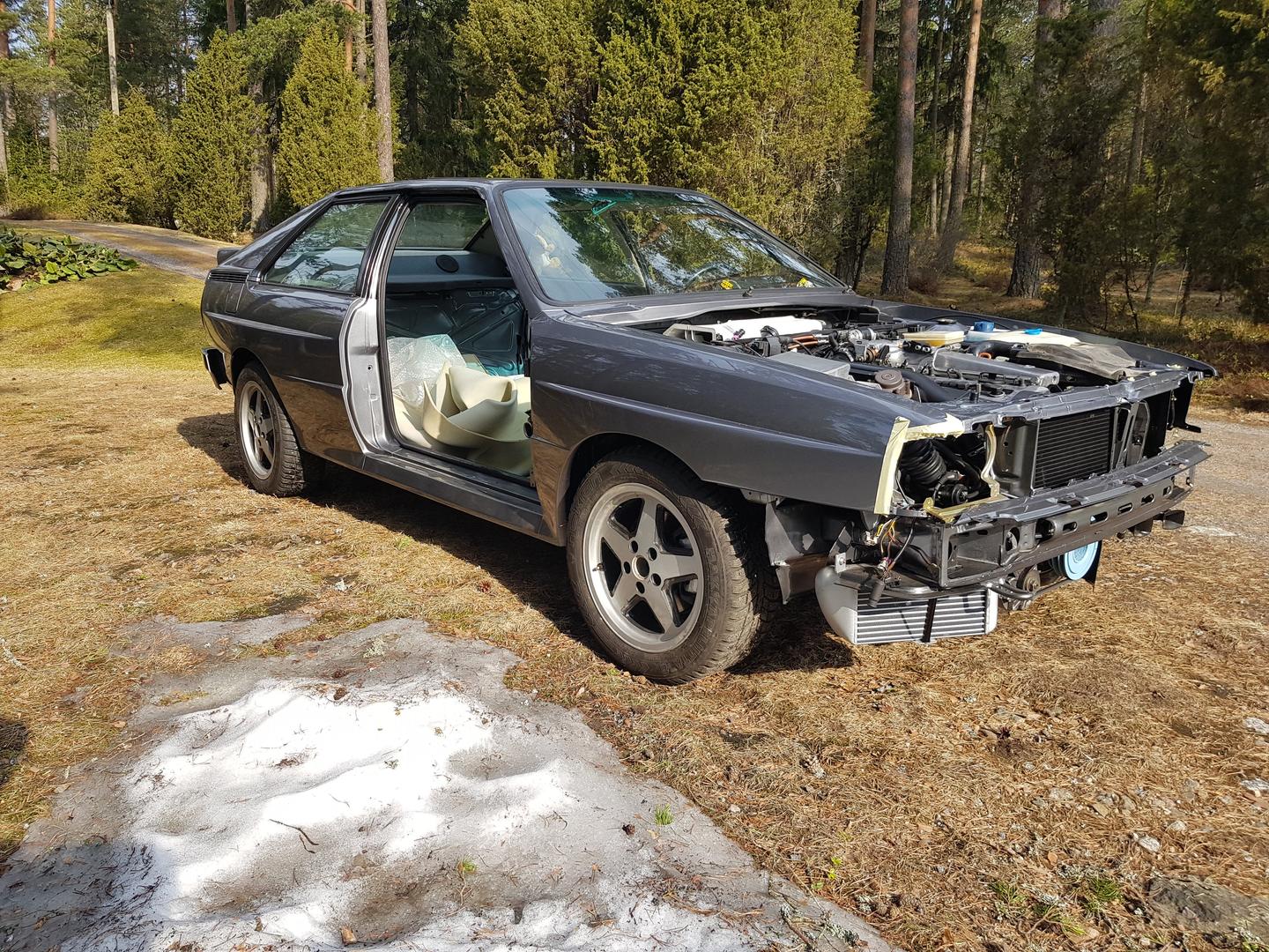

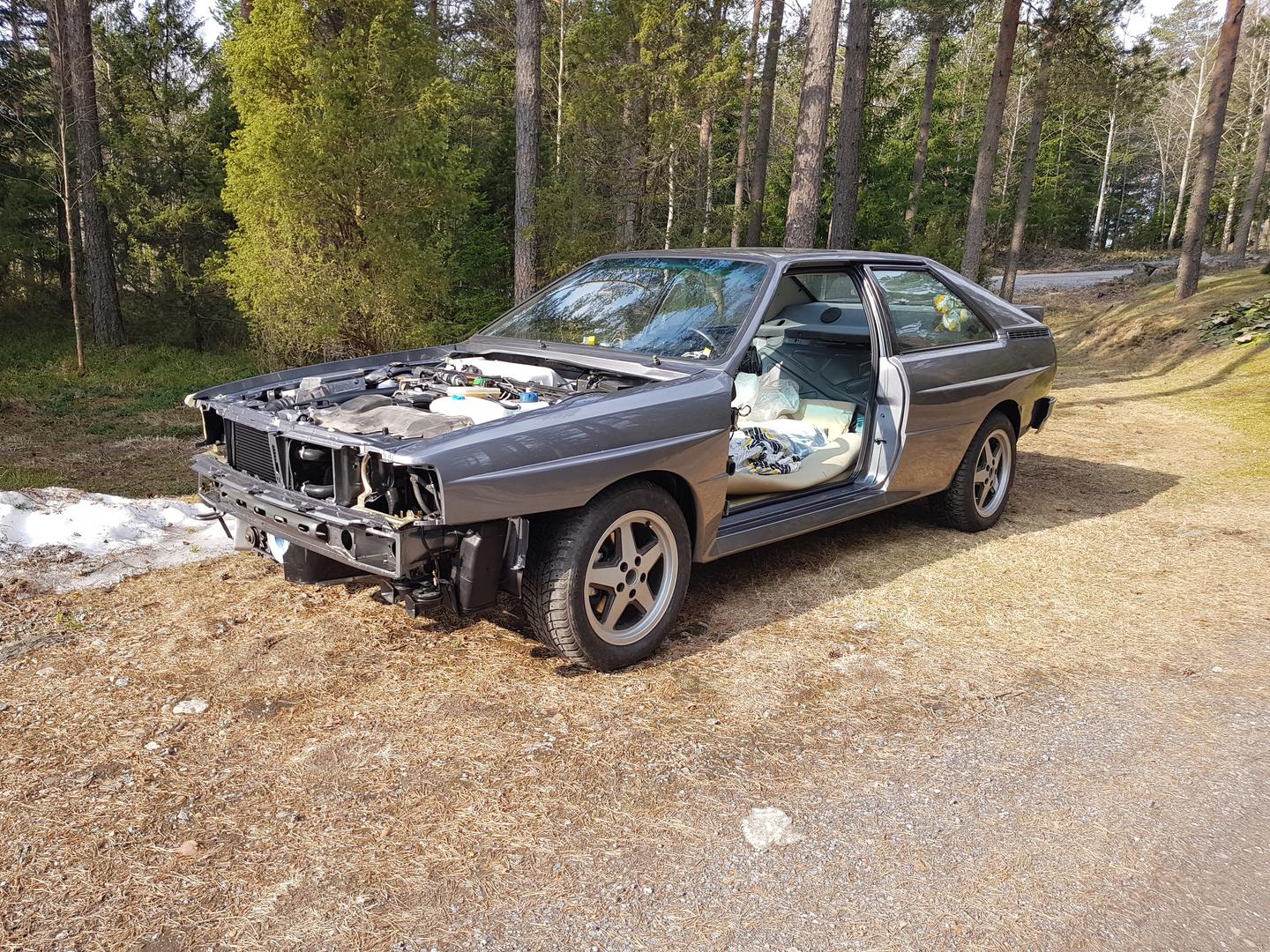

                                            Lokasuojien ja ovien sovittelu ei ole edennyt, osin ajan puutteen ja sopivat apurin puutteet takia (kädet taskussa olevia, sekä vinoilevia vain ollut tarjolla).
                                            Mutta mukava kun tallissa tarvii tehdä jotain muuta, ja voi ajaa ton projektin välillä uloskin :)
