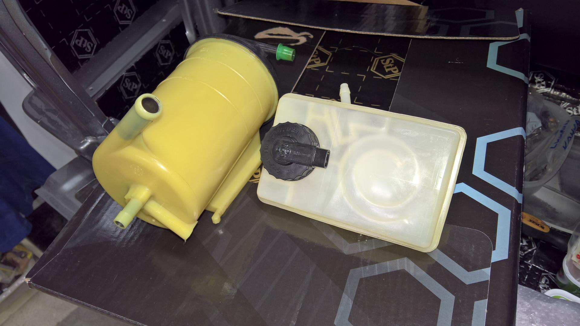

  • Mulla on tällainen ylimääräinen, jos kiinostais.

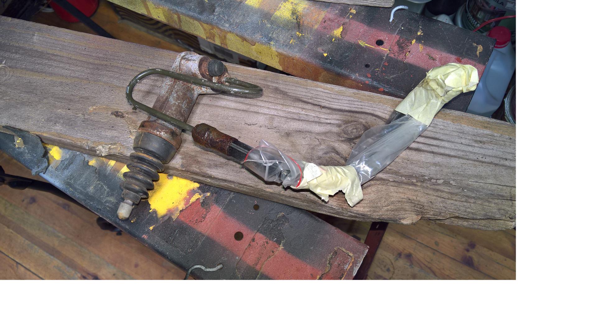

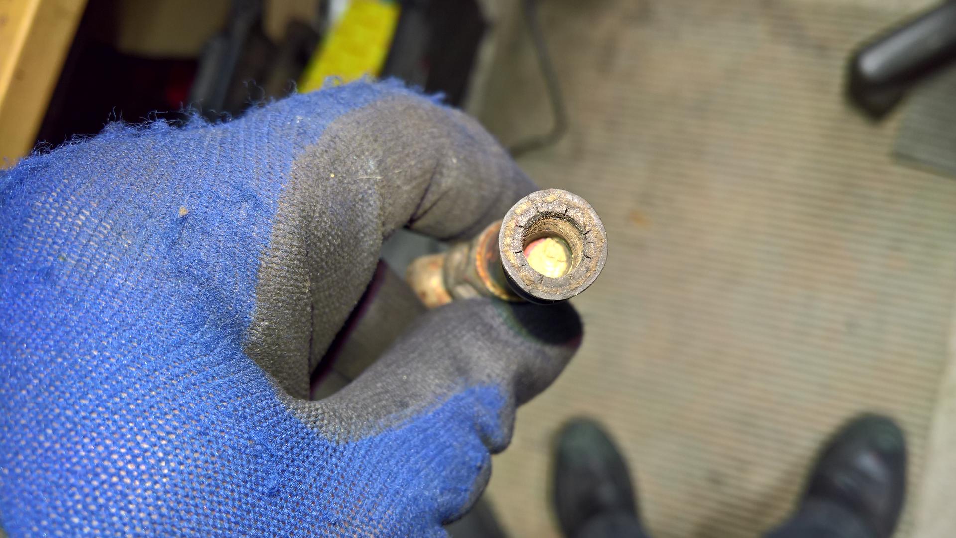

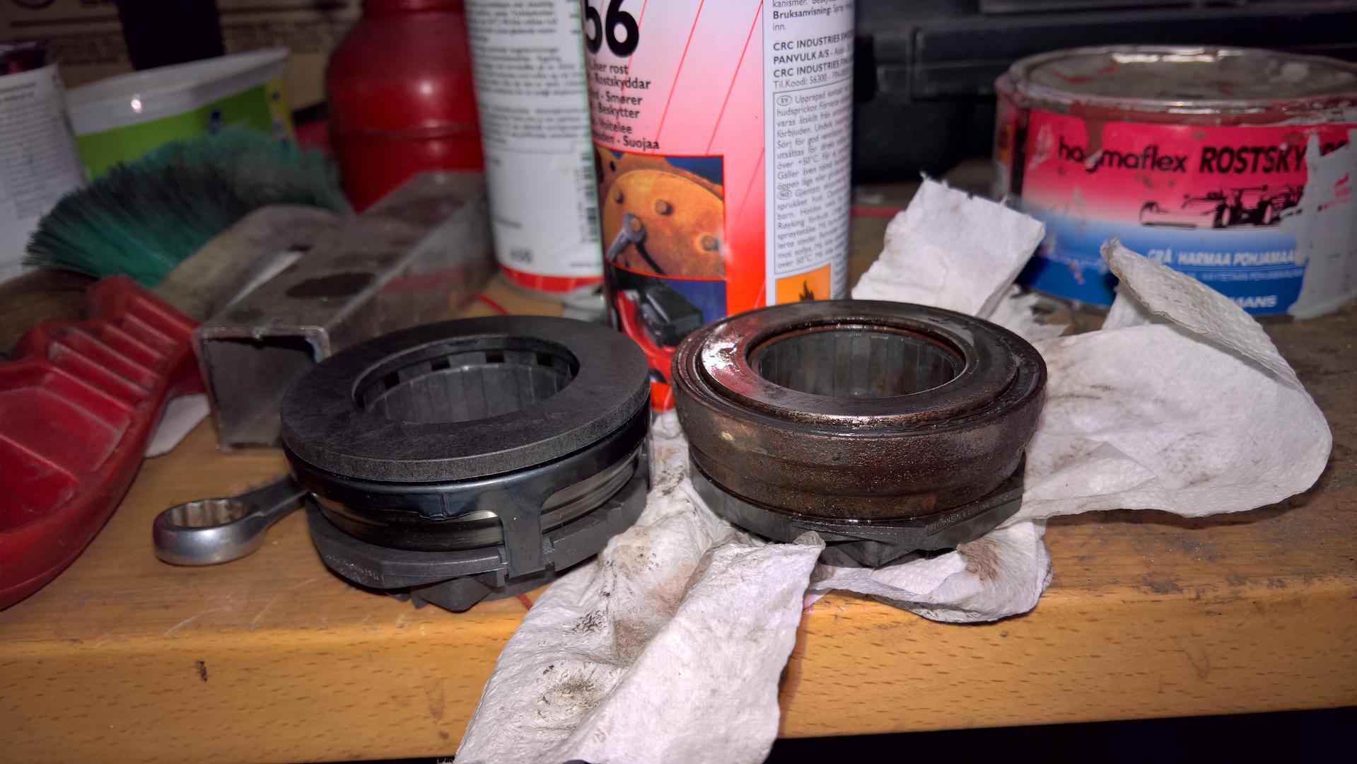

      On se kumma, kun on jopa kytkinsylinterikin ruostunut...
      On se vaan mukavaa, kun alkaa varastot tyhjenemään ja pikku hiljaa ennalta hankittuja osia pääsee ruuvailemaan paikalleen.

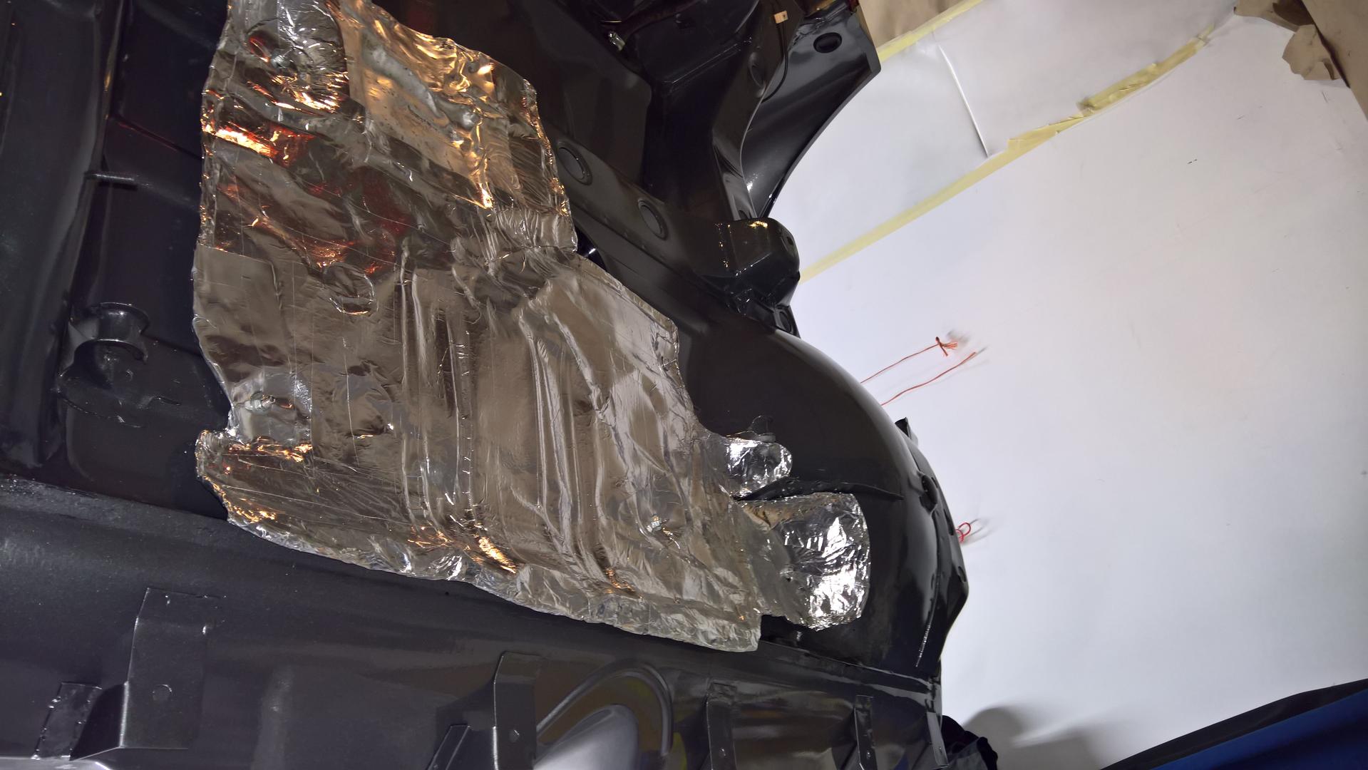

      • Näyttäis siltä että yrität tehdä oikeasti hiljaista urkkia, eristemattoa ainakin riittävästi liimattu.
          No ainakin yritän saada turhat pellinpärinät pois (muutettua taajuutta) :)
          Onhan siellä lattiassa ohjaamossa alkujaan aika paljon tavaraa, eli erilaisia äänieristeitä. Pintamattohan on tosi ohut vielä näissä. Takakopassa ja sivuissa ei taas alkujaan ole paljoa postimerkin kokoluokkaa enempää tuota eristemattoa, nyt tulee ehkä hippasen enemmän.
          Noh, jos alkaa tulemaan liian hiljaista, noita saa hyvästä pinnasta helposti pois (ainakin vielä).

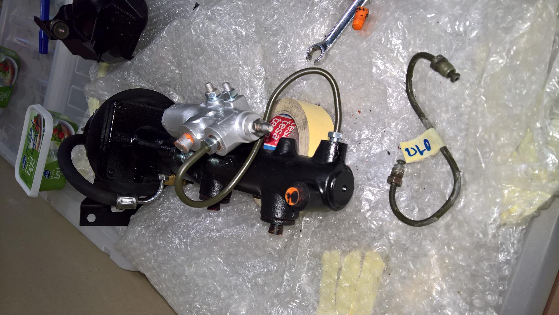

            Kevyttä harjoittelua jarruputkityökalun kanssa ja maalattujen osien kokoonpanoa :)
            btw: jos joku muu haluaa tuota orkkisputkea käyttää, niin numero sille on 111611998. Kiepissä on 5 metriä, hinnoittelu metrille. Ei mikään älyttömän vaikea työstettävä, mutta motonetin putkea kovempaa.

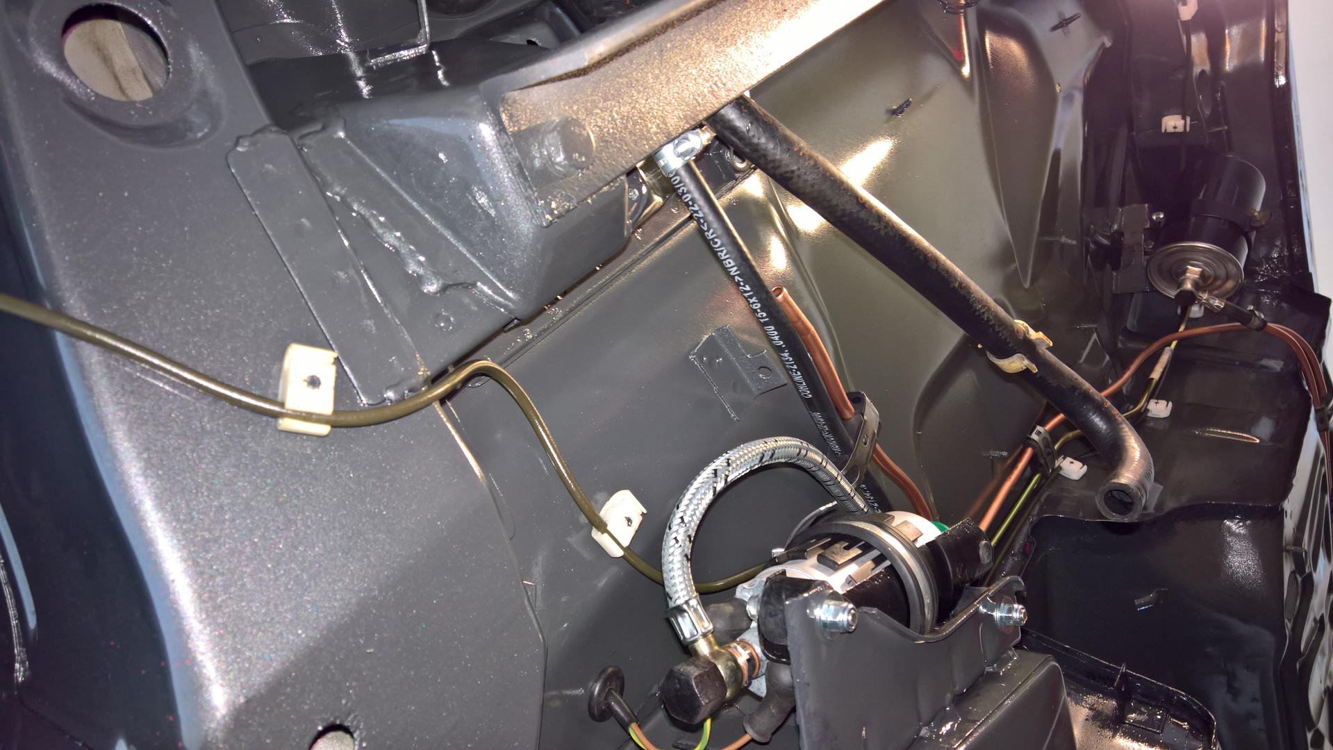

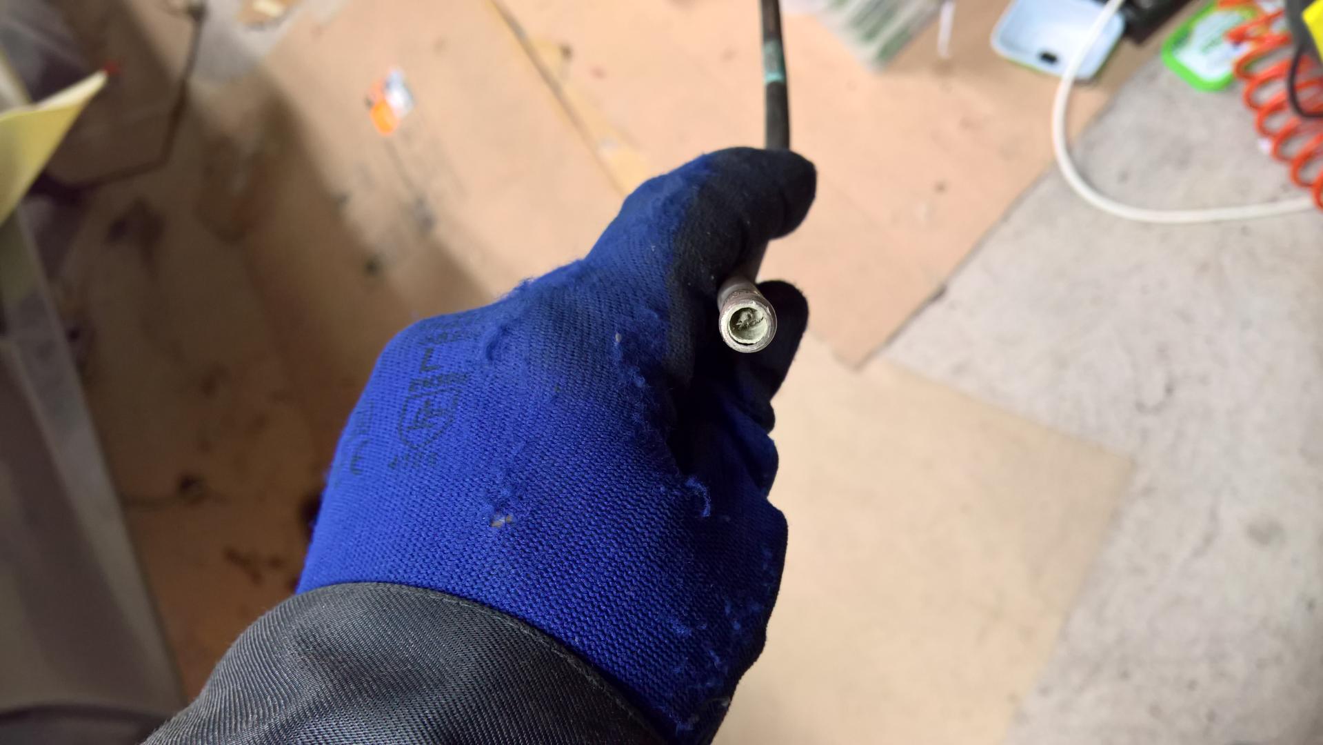

              Ihmeen hyvin tuosta bensalinjasta on mennyt tavaraa läpi. Tankilta metrinpäässä syöttölinjassa ja bensasuodatin juuri ennen tuota lyhyttä liikuntapätkää ja kovaa putkea.
                Alkaa tuo kuskinpuolen nurkka näyttää täydeltä, etupään jarruputket vielä taivuteltava, sekä kytkinpolkimelta työsylinterille + pommille isot letkut.
                Onko jollain 20v kytkimen kovan putken reitistä kuvia laittaa?

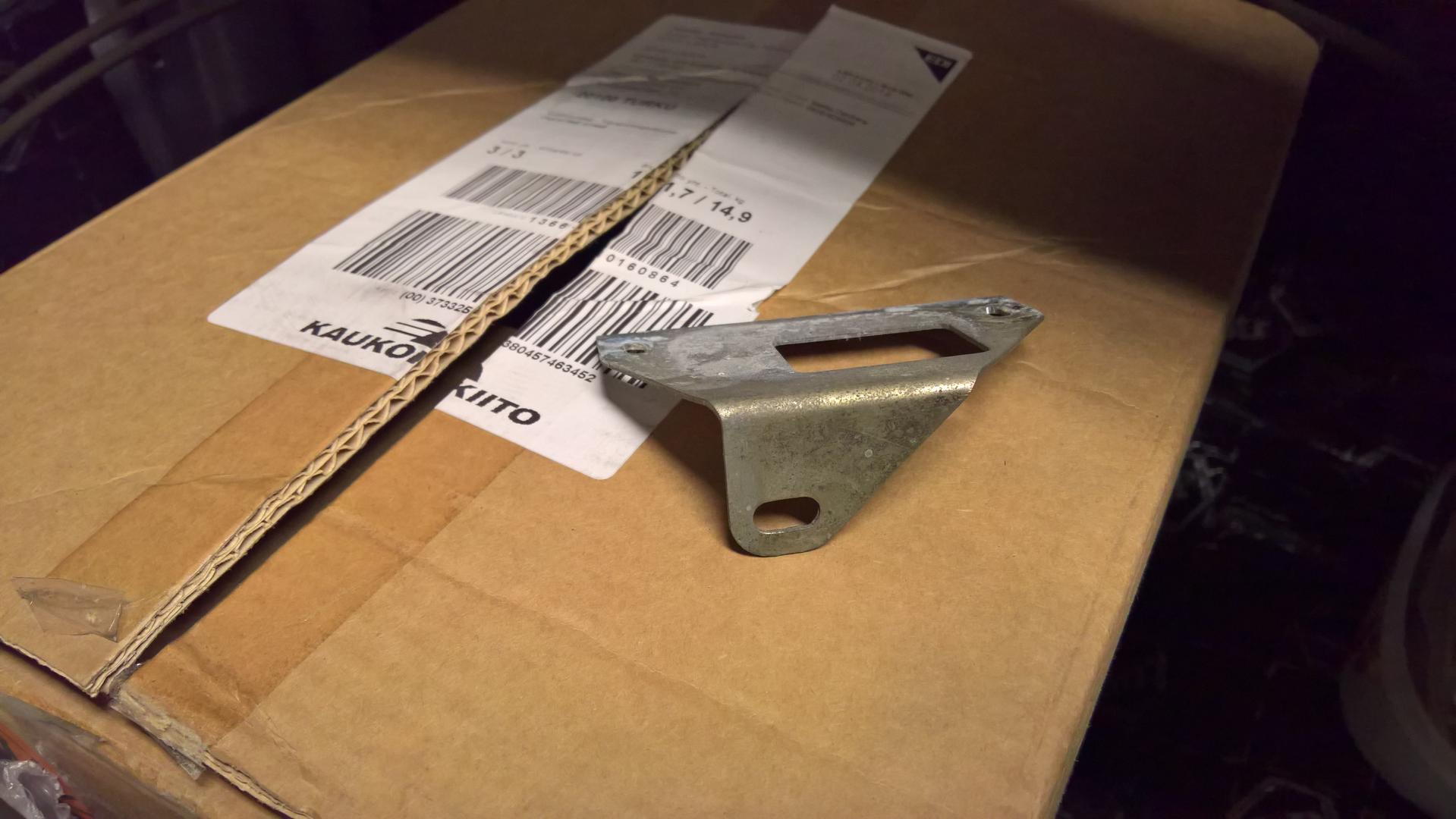

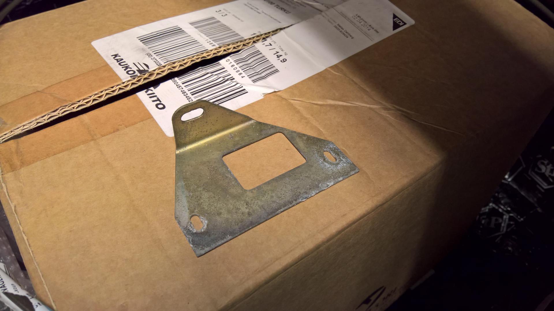

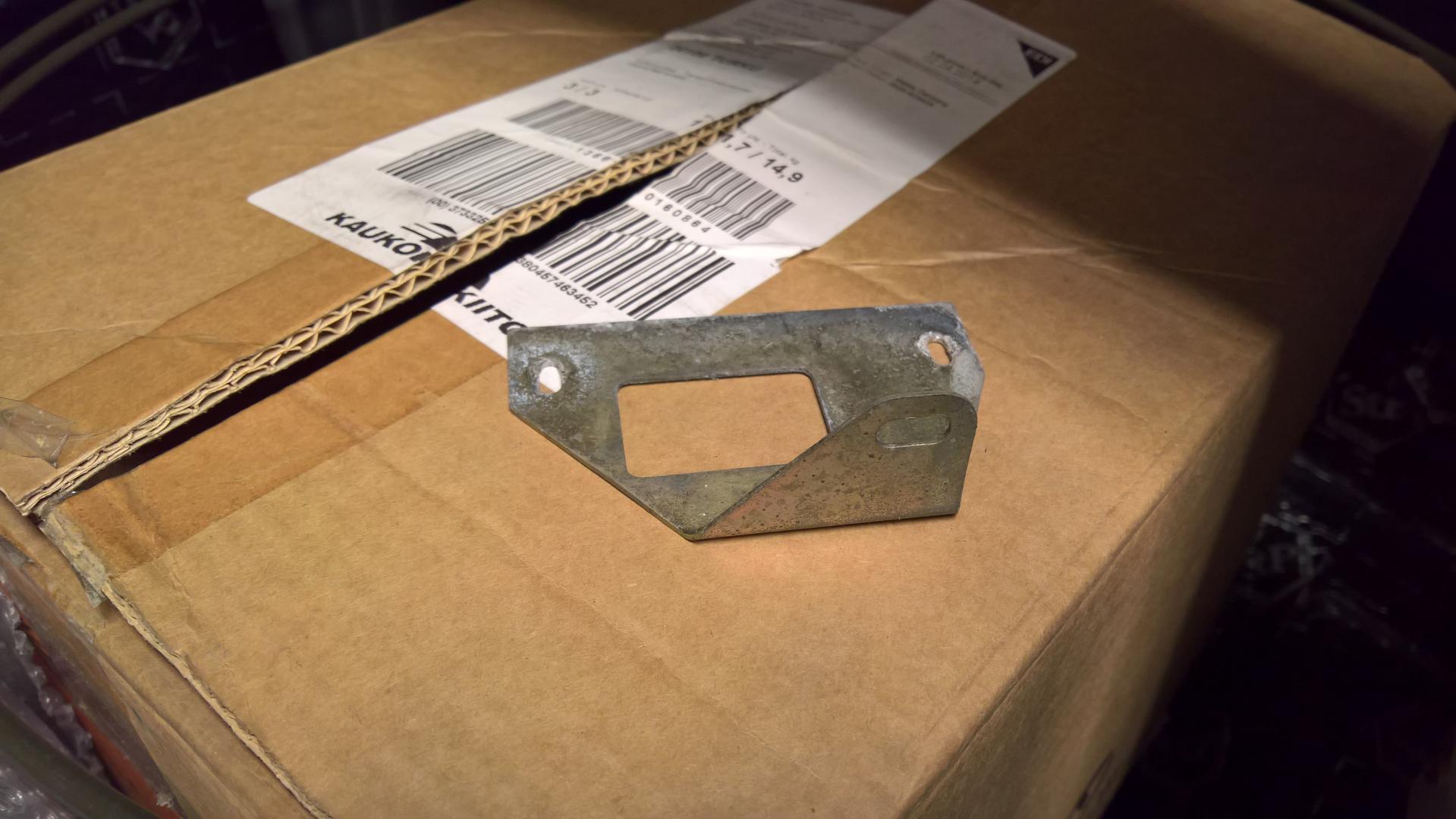

                  Yllä kun puhuttiin sähköantennista, niin kaivoin luovuttajasta sen kannatinpellinpalan näytille (kun sitä eräät toivoivat).
                    Viimeiset jarruputket takapäähän viritelty, omasta mielestäni onnistui aika hyvin. Kaikkiaan 2 kieppiä meni, eli 10 metristä jäi noin 60 senttinen pätkä.
                    Bensaputkiston loppupää kiinni letkuineen ja tukemiset tuli myös nyt viikonloppuna turattua.

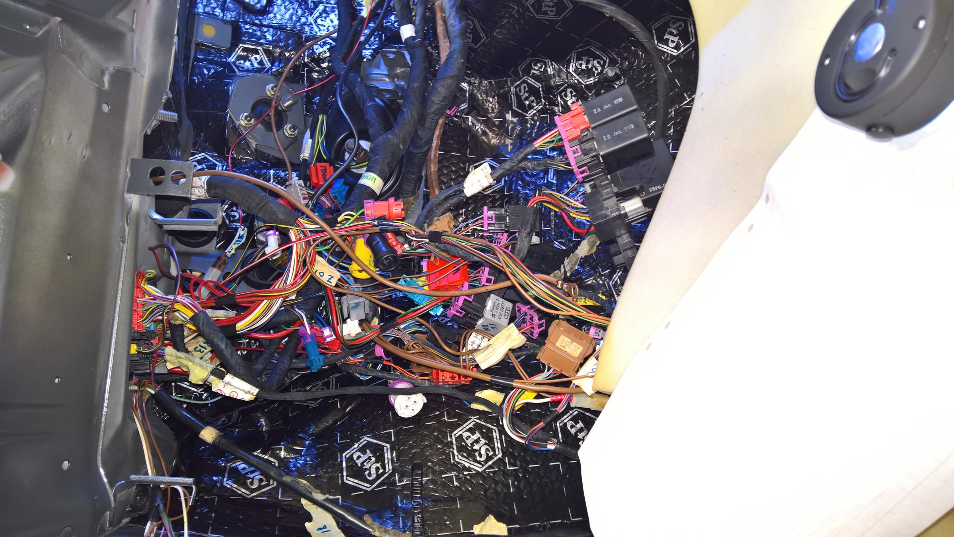

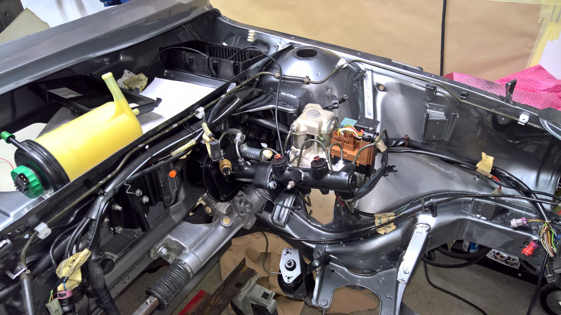

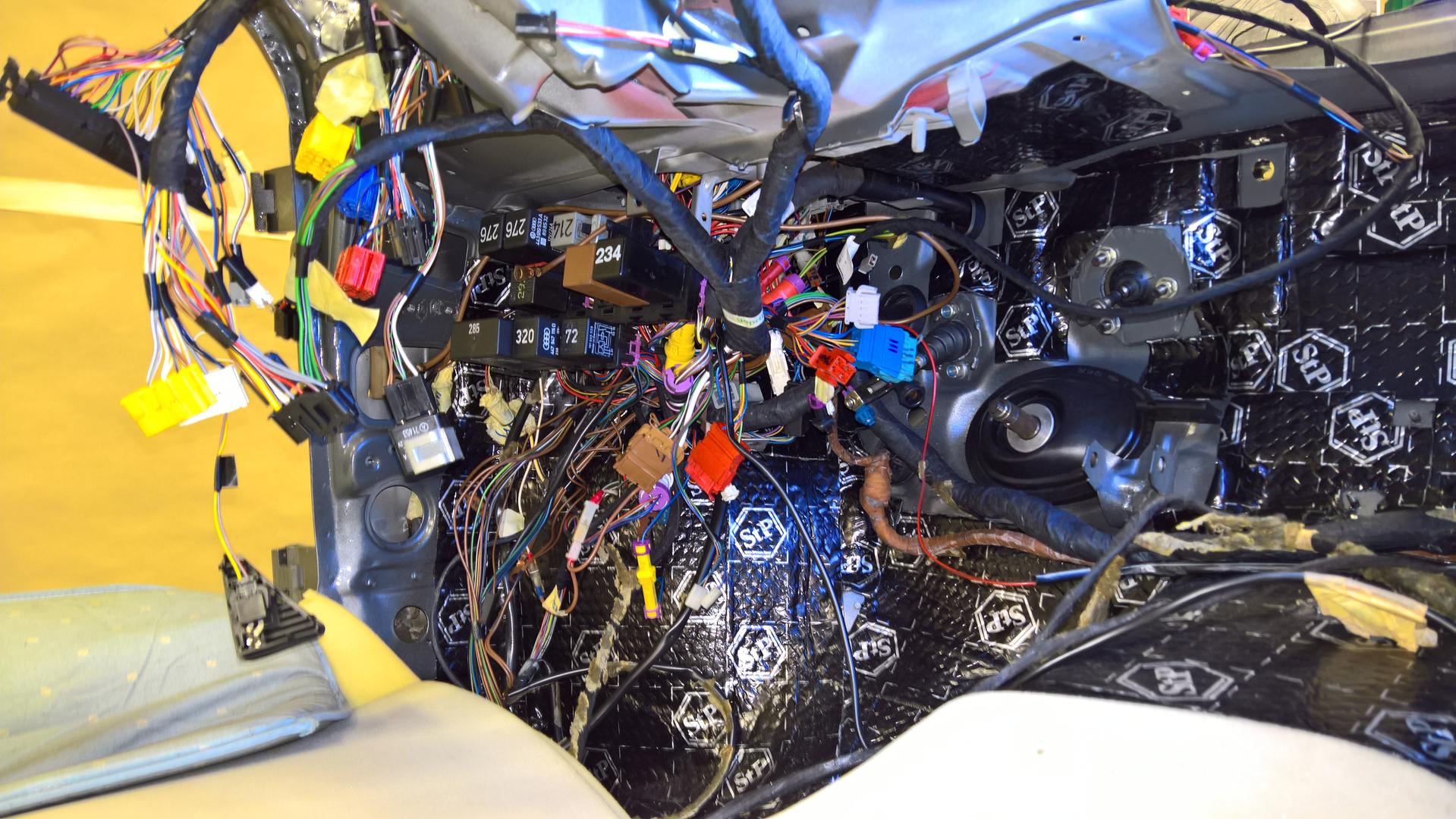

                                                Hieman on ollut kiirusta muualla, mutta nyt tuli itseä potkittua ja puuhailtua tuota sähköpääkeskuksen aluetta (varsinaista mörkö hommaa). Alkuperäisestä johtosarjasta noin 2/3 osaa, muutoin uudistettua, ja lisäksi tuli kylmästimen johdotukset.

                                                  Ei näitä oltukaan vihitty toisilleen :(
                                                  • Jos on liittimistä kiinni, niin noita valkoisia ekassa kuvassa olevia liittimiä pitäisi löytyä suht helposti ja sinne sisälle kuuluvia lattaliittimiä esimerkiksi farnelista, en muista kyllä heti suoraan osanumeroita...
                                                    Ovat TE/Tycon kamaa (AMP), löytyy muitakin valmistajia, mutta yleensä löytyvät tuon valmistajan tuotteista
                                                    Viimeksi muokannut J-M Koopikka; 9.2.2017, 21:58.
                                                    • Tuo valkoinen 2-napainen liitin, mitä siihen tulee? En löytänyt semaa mistään.
                                                      • Hetkonen, siis onko ongelma, että johdoissa 4,8x0,?-Latta ja tuola laitteessa 6,3x0,8?
                                                          Jukalla oma ongelma, jotain scheman kaltaisia löytyy esim. täältä.
                                                          Oma hämmästelyni oli siitä, kun piti olla just oikea ja suoraan plug and play moottori. Eipä ollutkaan, liittimet erilaiset, vaikkakin muoto oikea :) Eli sarjassamme kun mikään ei mene putkeen :| ;)
                                                          Tässä pitääkin tuolta alimmaisesta moottorin pienestä pinnistä mennä virta antennille. Isommat liittimet tässä on alkuperäisen ikäisessä pienempiä, ja niihin tulee tuo orkkisjohtosarja (joka on osa isompaa sarjaa, ei yksinäinen johdotus).
                                                          Eli moottorissa on kolme pinniä myös alkuperäisen ikäisessä. Alkuperäisen ikäisessä ei ole tuollaista lisäruskeaa erillisjohdinta. Sitä pitää vielä vähän selvittää, mihin liittyy (lisämaadotus todennäköisesti).
                                                          Edit: ja Jukalle vinkkiä, punamusta menee mittariston johtosarjaan sulakeaskille päin, valkoinen on radioon menevä ohjaus.

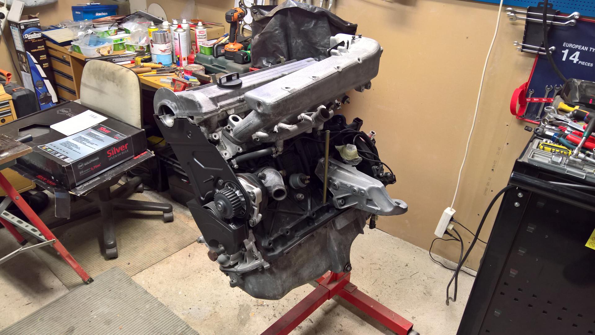

                                                              Ja nyt oli aika ottaa peitonalta peto esiin. Seuraavaksi tuohon puuttuvia osia kiinni (ja heti muistin, että enhän ole niitä edes kaikkia tilannut) ja valmistelua runkoon kiinnitykseen :)
