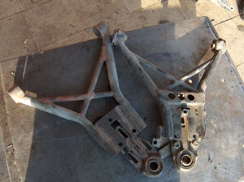

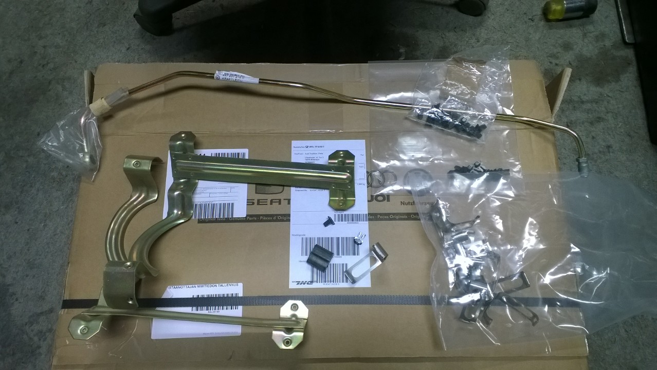

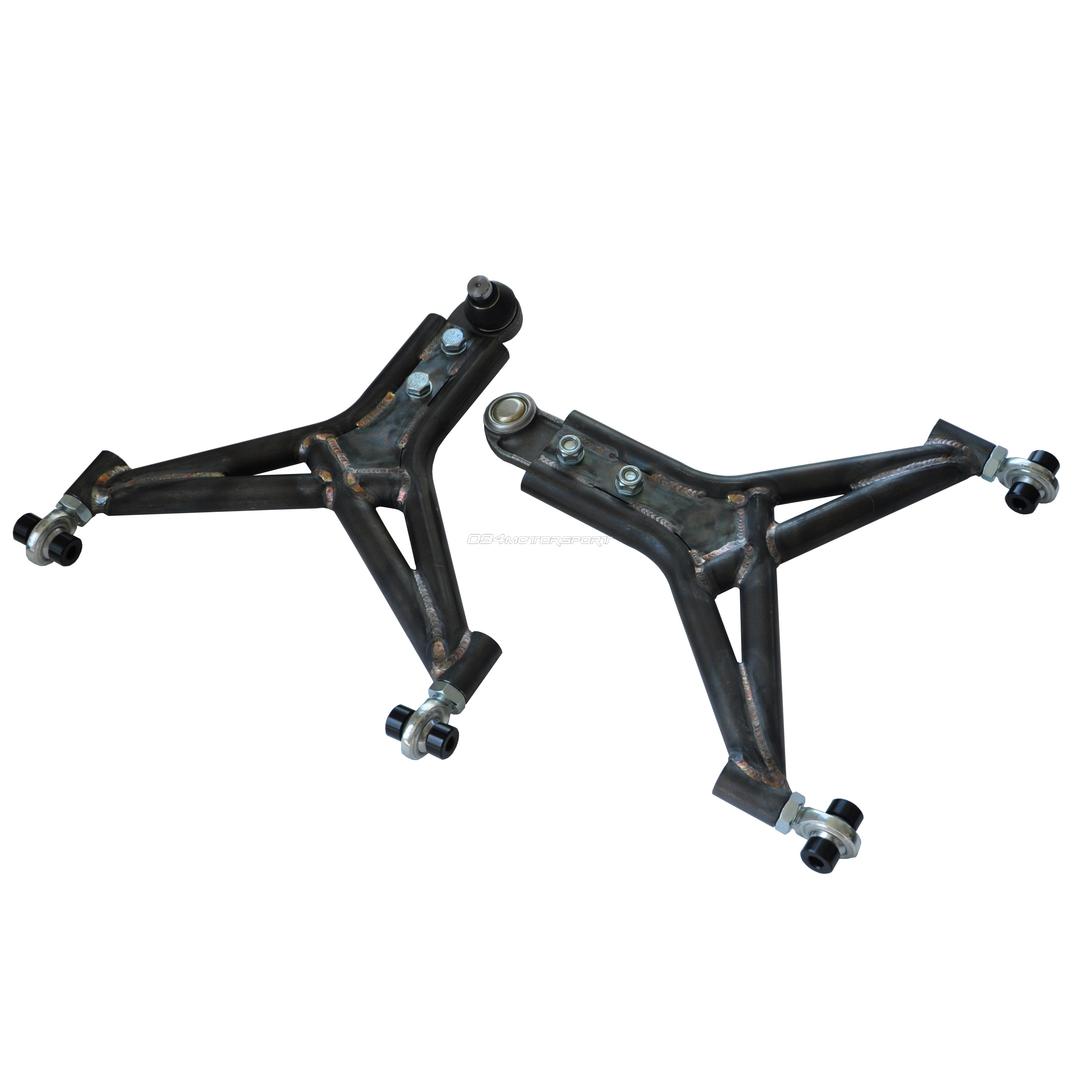

        Niin, mikä tahansa teräs on jossain elämänsä vaiheessa "valettu", jos niin halutaan ajatella, mutta ei se kyllä tee peltitukivarsista valutukivarsia. :) Oleellista on materiaali ja ominaisuudet. Takomalla tehtyjä tuotteita voi kuormittaa kuten tavallista terästä, kestävät vääntelyä ja ovat hitsattavissa. Valurautaisella osalla ei ole näitä ominaisuuksia.
        Käyttäjälle oleellisin asia noissa lienee kuitenkin korroosion kesto ja se että pallonivel kiinnittyy kahden pultin sijasta kolmella. Se liukusäätö on herkkä liikkumaan kovasti kuormitettaessa. Muutaman millin ero ei minusta ole sinänsä merkittävä, noissa pikkukorisenkin mittasuhteissa homma menee karkeasti niin että tolpan nivelpisteitä kun liikuttelee niin se on sentti / aste. Urkissa on tietysti kiusallista se kun ei pääse nilkasta säätämään, niin säätövaroja ei ole sitäkään vähää mitä t89.
          B4-aikakauden peltivarsihan on sitten myös 3-pultilla kiinni, joten se ei ole ainoastaan valu/takovarsien erikoispiirre. Vanhemmissa edessäkin 2-pultin malli.
          Peltisiä on käytetty myös loppupään vauhtimalleissa. Liekö takoset loppuneet hyllystä ennen uusien autojen tilauksia..
            Onhan näitä vaihtoehtoja. Eri mallisia näyttävät kaikki olevan. Camper ja caster säädettävissä.

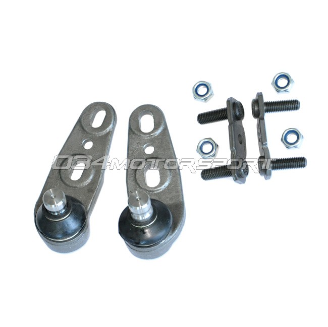

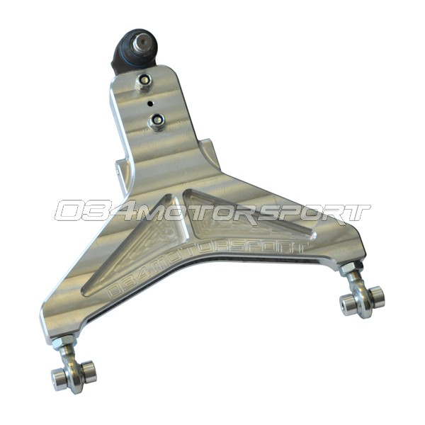

            www.034motorsport.com on ainakin myynyt hitsattuja ja valettuja tukivarsia.
            Löytyy myöskin alapalloniveliä kahdella kiinnityspultilla kolmea sorttia, kuvassa yksi vaihtoehto.
            Viimeksi muokannut vesa u; 27.12.2014, 16:44.

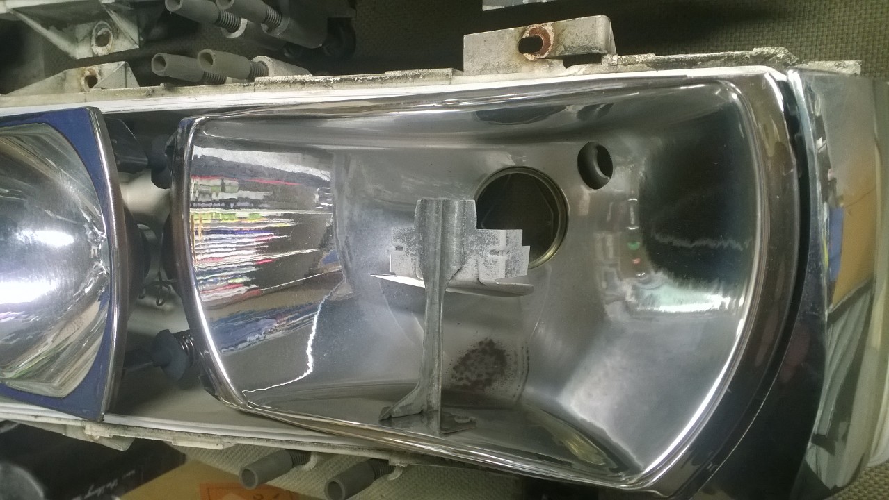

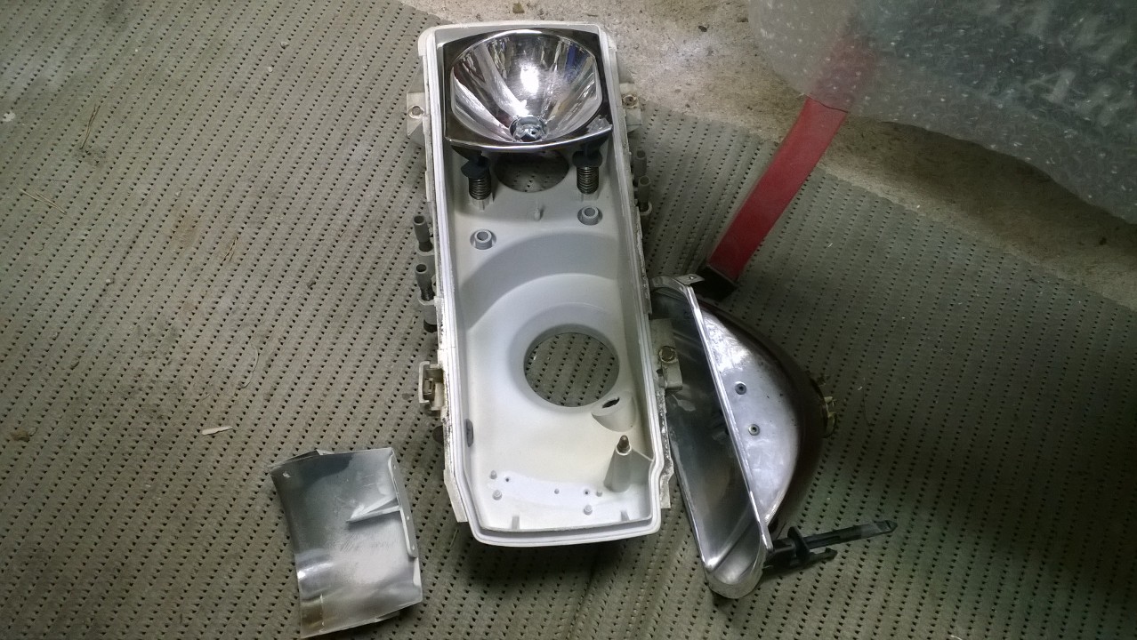

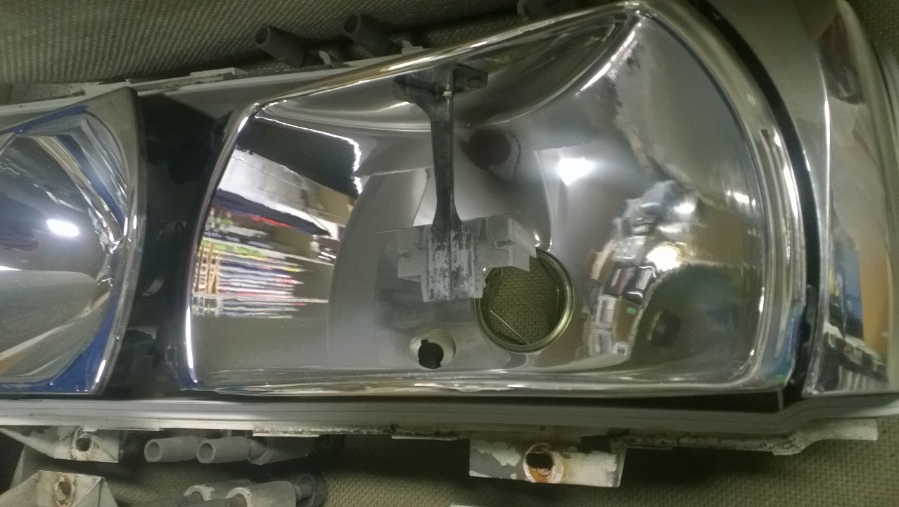

                      Do niin, nyt sitten pitäisi entistää ajovalot. Melko pahasti on heijastimet kärsinyt, ja tietystikään tuota cibien versiota ei enää saa (hellan löytyy, mutta mitenköhän ne eroaa?).
                      Milläs noita voisi parantaa (pesu vielä tekemättä)?
                      Kromimaali ei vissiin noiden lämpöä kestä.
                        Muistan joskus jonkun kromauttaneen umpionsa: http://www.suomenmetallointi.fi
                          Jos oikein muistan kävi minun S2 umpiot tuolla fiksattavana ja niistä tuli ainakin hyvät. Tästä on kyllä aikaa jo monta vuotta.

                              Vilkkujen heijastimet voi varmaan (?) kalvottaa tarvittaessa, mutta valoumpiot käyvät jo vakiopolttimoillakin kuumana, joten siellä ei muovipinnoite kestä. Aikanaan tummensin omat Coupen heijastimet Bilteman 80W halogeeneilla...
                                #75
                                Nuo alkuperäiset vilkunheijastimet näyttävät ja tuntuvat kyllä kovin maalatuilta, ja samaa ajattelin ensin niille kokeilla.
                                Ei kellään ole tietoa tuosta Hellan heijastimesta, eroaako liikaa, etteikö voisi sovittaa? Näyttää kyllä hieman suuremmalta ja tietysti säädöt näyttäisi erilailla toteutetulta. Koko eniten huolettaa. Ei kellään olisi lainaan kokeiltavaksi? Tietysti jos on noita cibien hyväkuntoisia tarjolla....
                                Samasta paikkaa näkee kuvia Cibien heijastimesta.

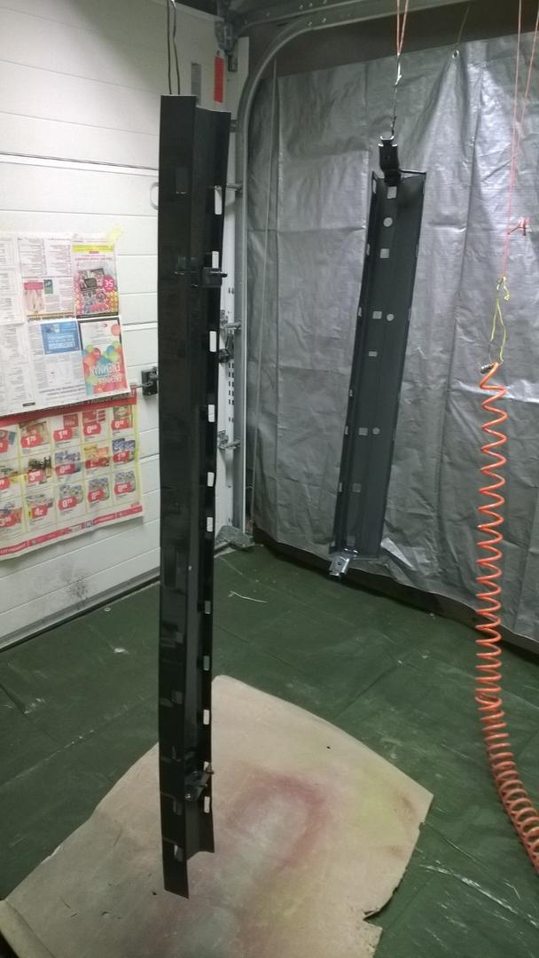

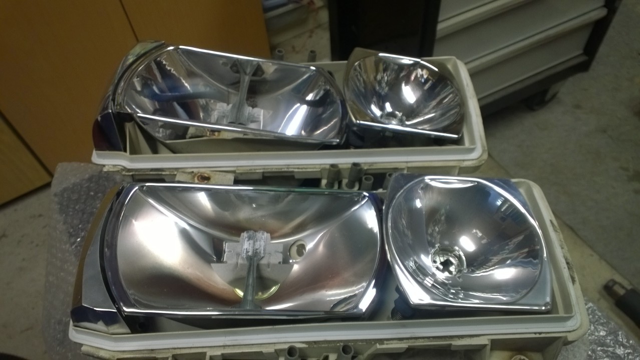

                                  Pari osaa taas sai lopullisen värin pintaansa.
                                  Valoasia ei ole vielä ratkennut. Tradista saisi vielä toisen puolen kokoumpion uutena edullisemmin kuin esim. ebay:ssä ja muualla myynnissä olevat käytetyt.
                                    #77
                                    Ei nuo umpioiden muovitkaan enää ihan uudet ole, 25v tehnyt kyllä tehtävänsä. Noh, onneksi ei mitään suurta rikkoontumista, mutta melkein murenevat käsiin.
                                    Hauska teksti löytyy kaiverrettuna molemmista umpioista. Samalla tavalla on kaiverrettu L ja R umpioihin.

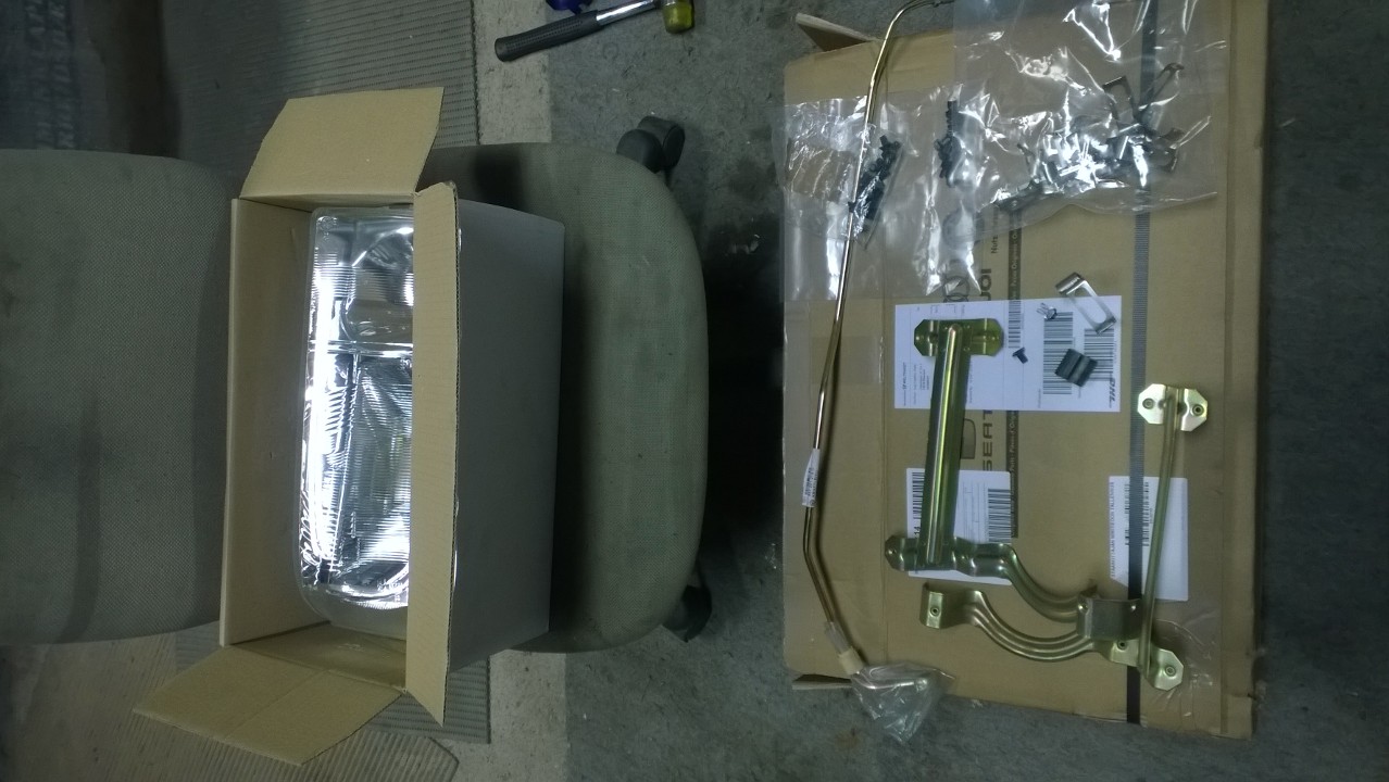

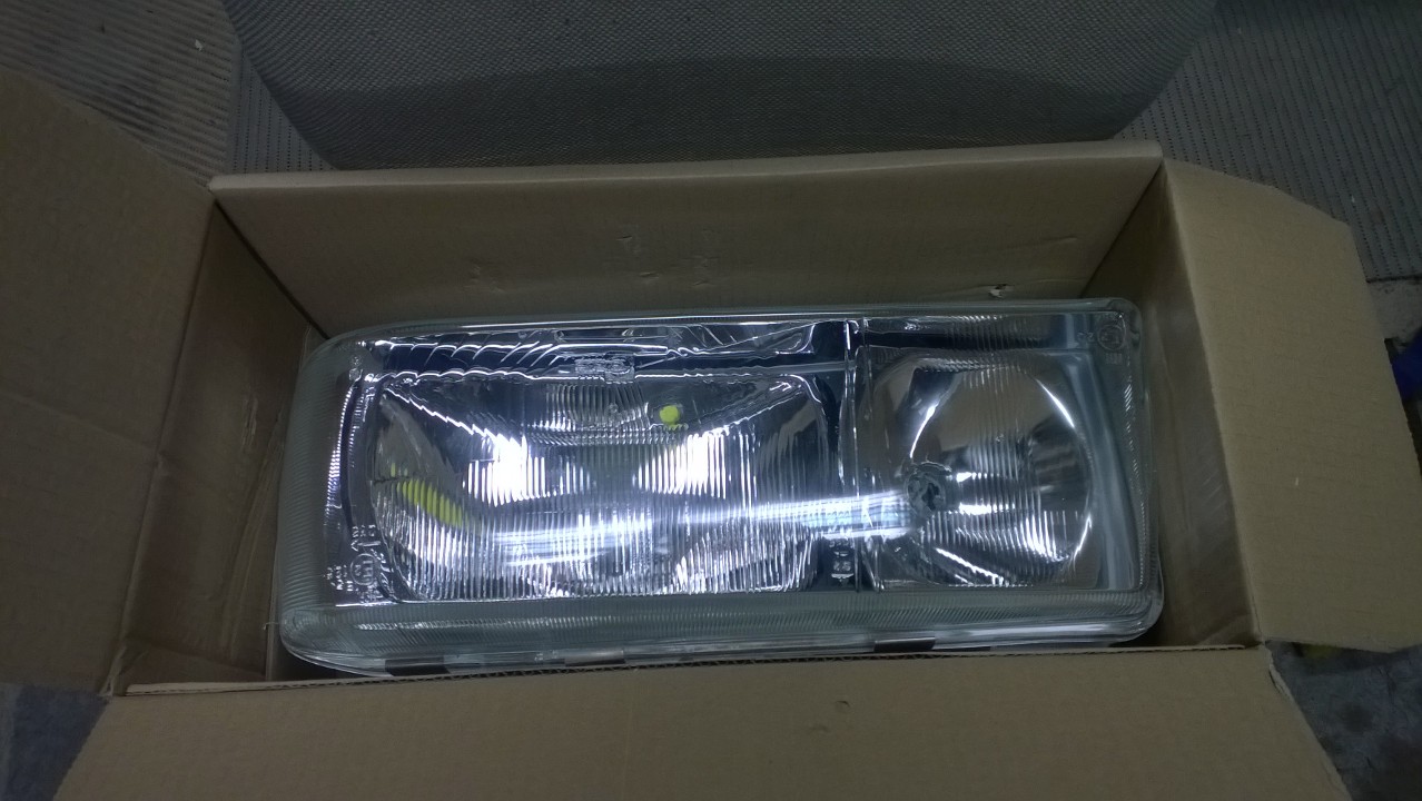

                                      Postirouva toi lisää osia Tradista, tällä kertaa oli hyvin paketoitu :)
                                      Valoasia puoliksi ratkesi, eli Tradista tuli kokonaan uusi umpio vasemmalle puolelle.
                                      Oikea on vielä etsinnässä, eli saa tarjota privaan jos on hyväkuntoista runkoa ja heijastimia ylimääräisenä. Muutoin kootaan kahdesta huonosta parhaimmilla osilla yksi toimiva (heijastimet käy ristiin puolelta toiselle). Ehkä sitä kromaustakin kokeillaan ylimääräisille osille. Yksi kauppa näyttää oikeanpuolen runkoa saatavilla, joten vielä harkinnassa sen osto.

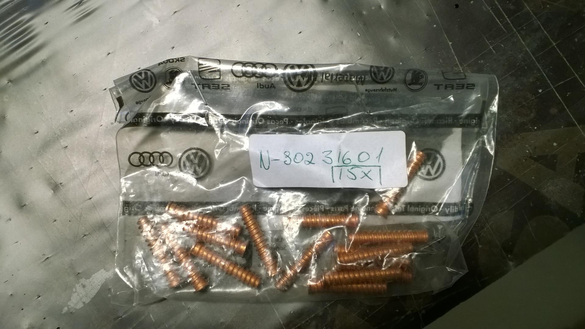

                                          Ja näitäkin hauskan värisiä hitsattavia tumppeja tarvitaan reilusti lisää....
                                          • #81
                                            On siinä kätten voiteet. Jännä että noita hitsipulttejakin saa tollai irtaallaan, vaan miksipä ei saisi. Millä menetelmällä on tarkoitus hitsailla?
                                              #82
                                              Hienoa olisi, jos oikea väline/jigi siihen hitsaukseen löytyisi. Osassa noiden alkuperäisissä paikoissa on pohjassa myös pitsiä, joten niissä erilainen ratkaisu oli professorilla mielessä.
                                              Viimeksi muokannut jta; 18.6.2015, 21:27.
                                              • #83
                                                Kaaritapitushitsaus tai enemmän kansankielellä pultinhitsauskone on se laite millä noita ruuvitumppeja kiinnitellään. Laitteita saa vuokrattua ainakin joistakin hitsaukseen erikoistuneista basaareista. Turun seudulta ei tule yhtään paikkaa mieleen, mutta esimerkiksi Porista Retcolta noita löytyy. Meillä oli kone sieltä lainassa oman hajottua ja päivävuokra ei ollut kovin paha.

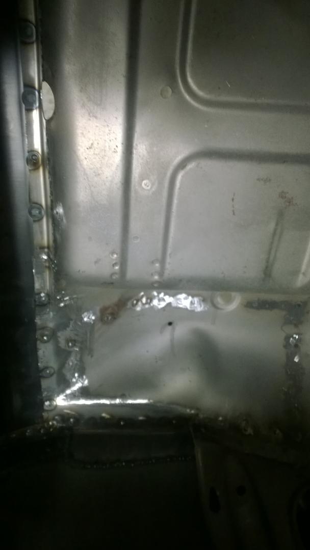

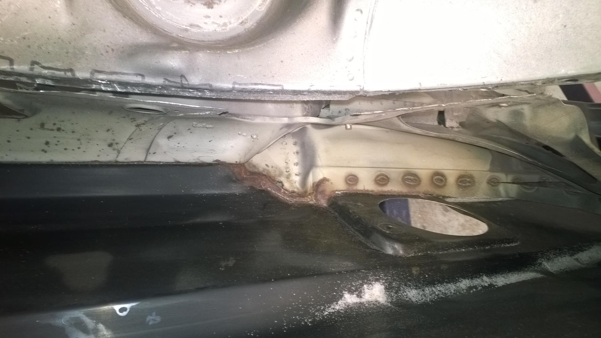

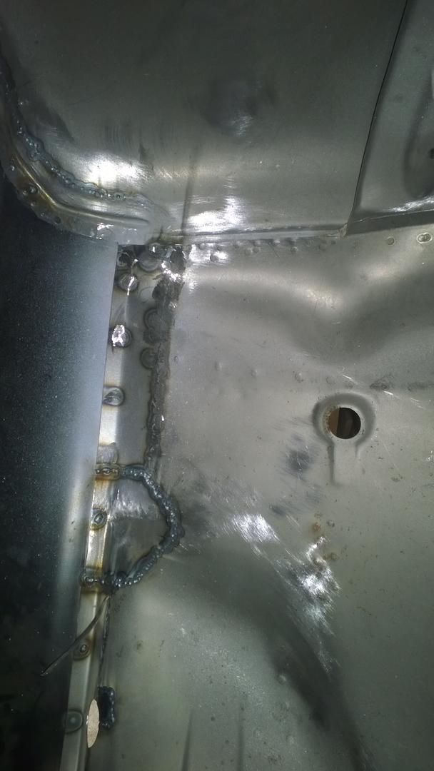

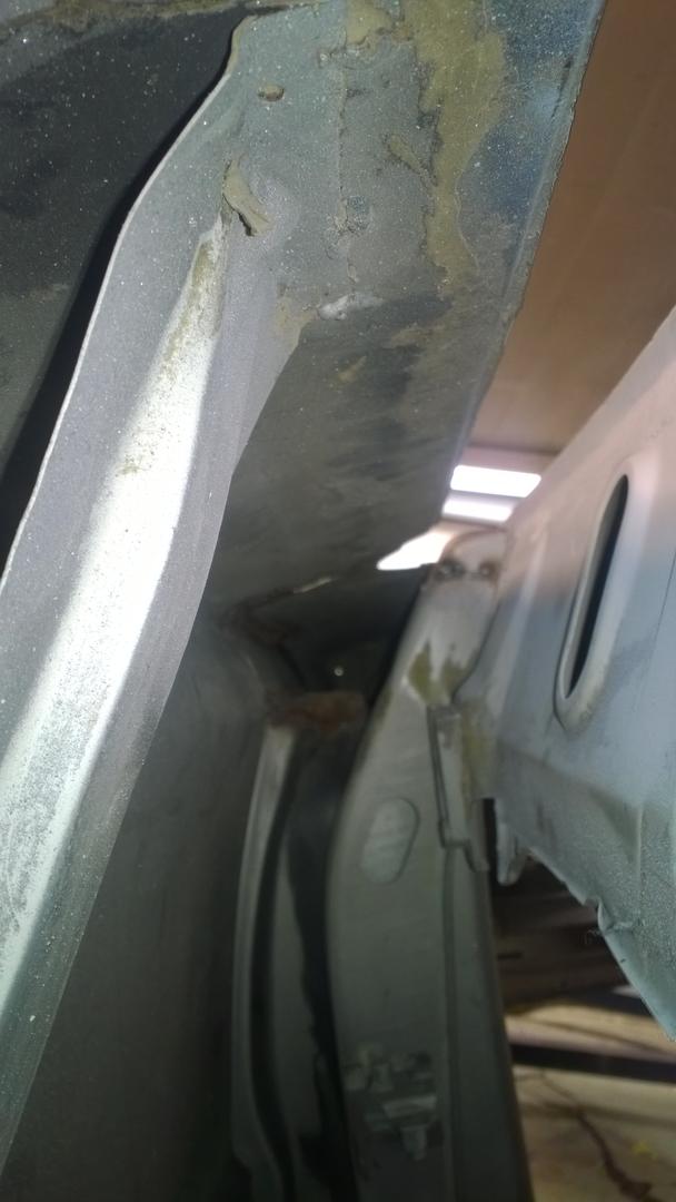

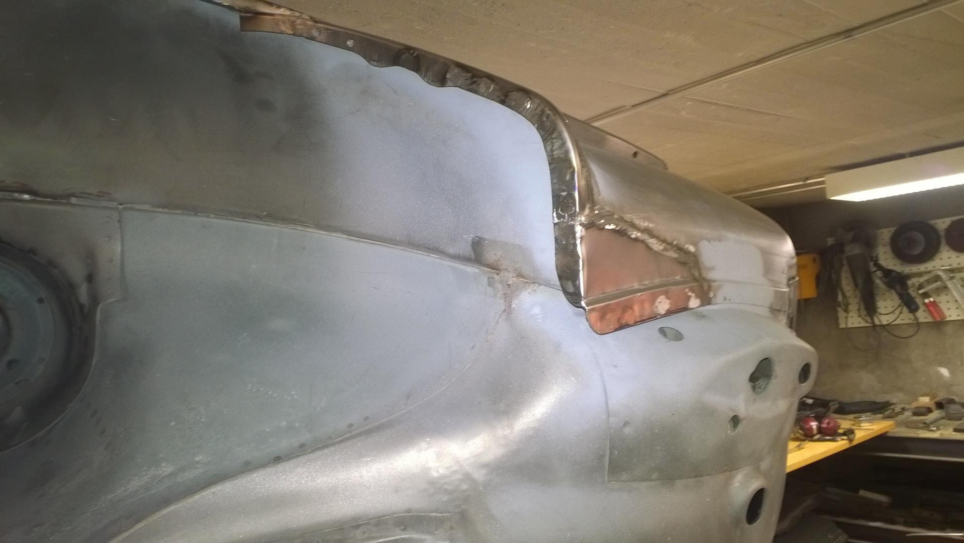

                                                    Minä sitten niin tykkään näistä edellisen omistajan aikaisista peltitöiden tekijän jäljistä...

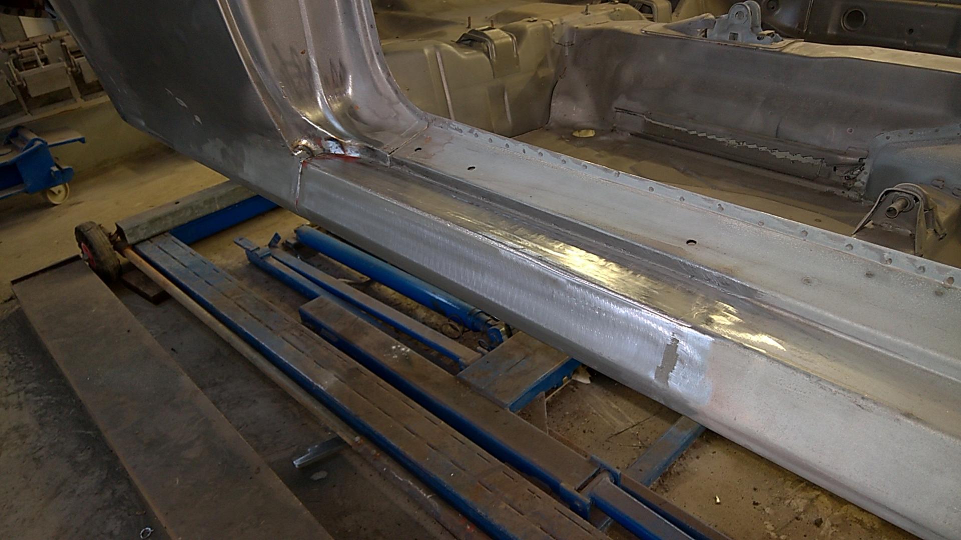

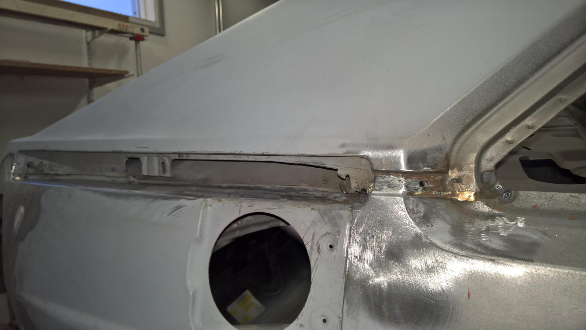

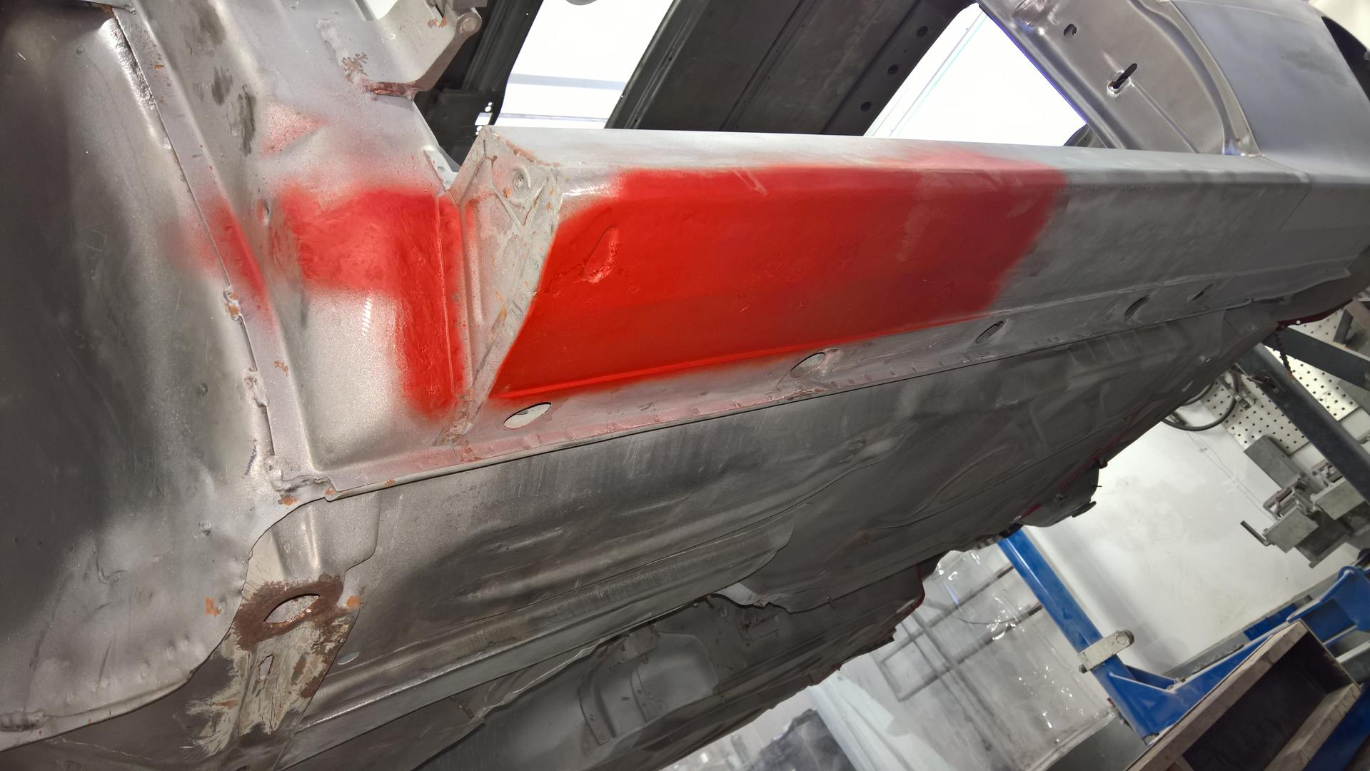

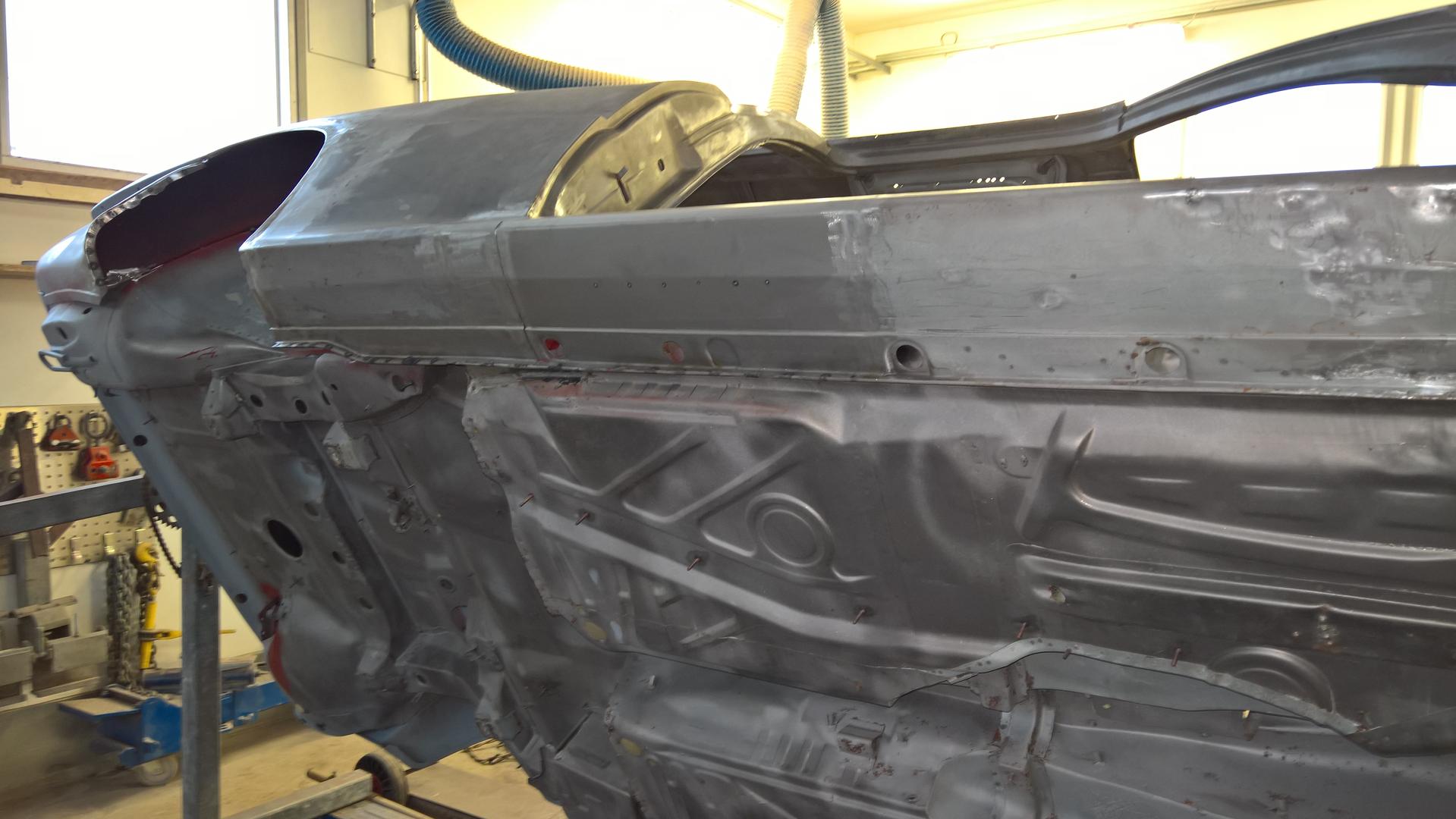

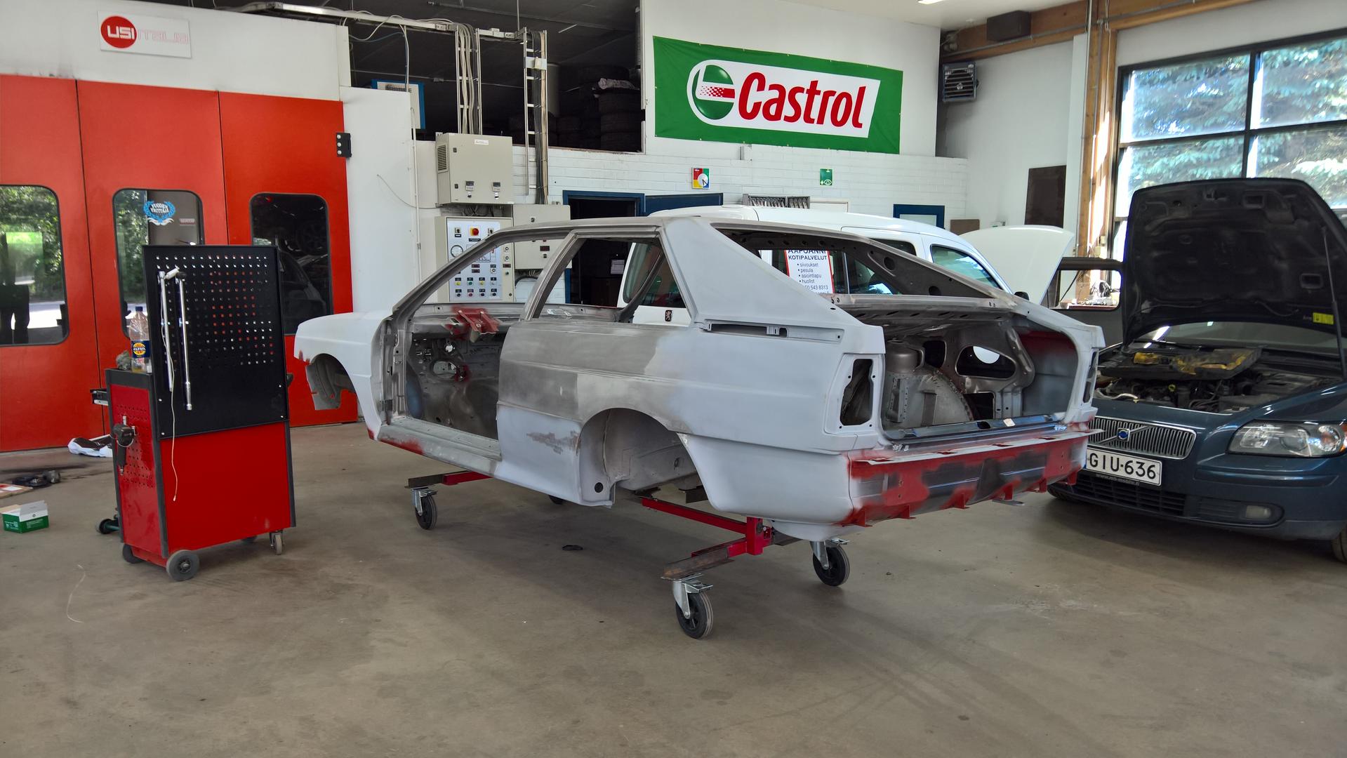

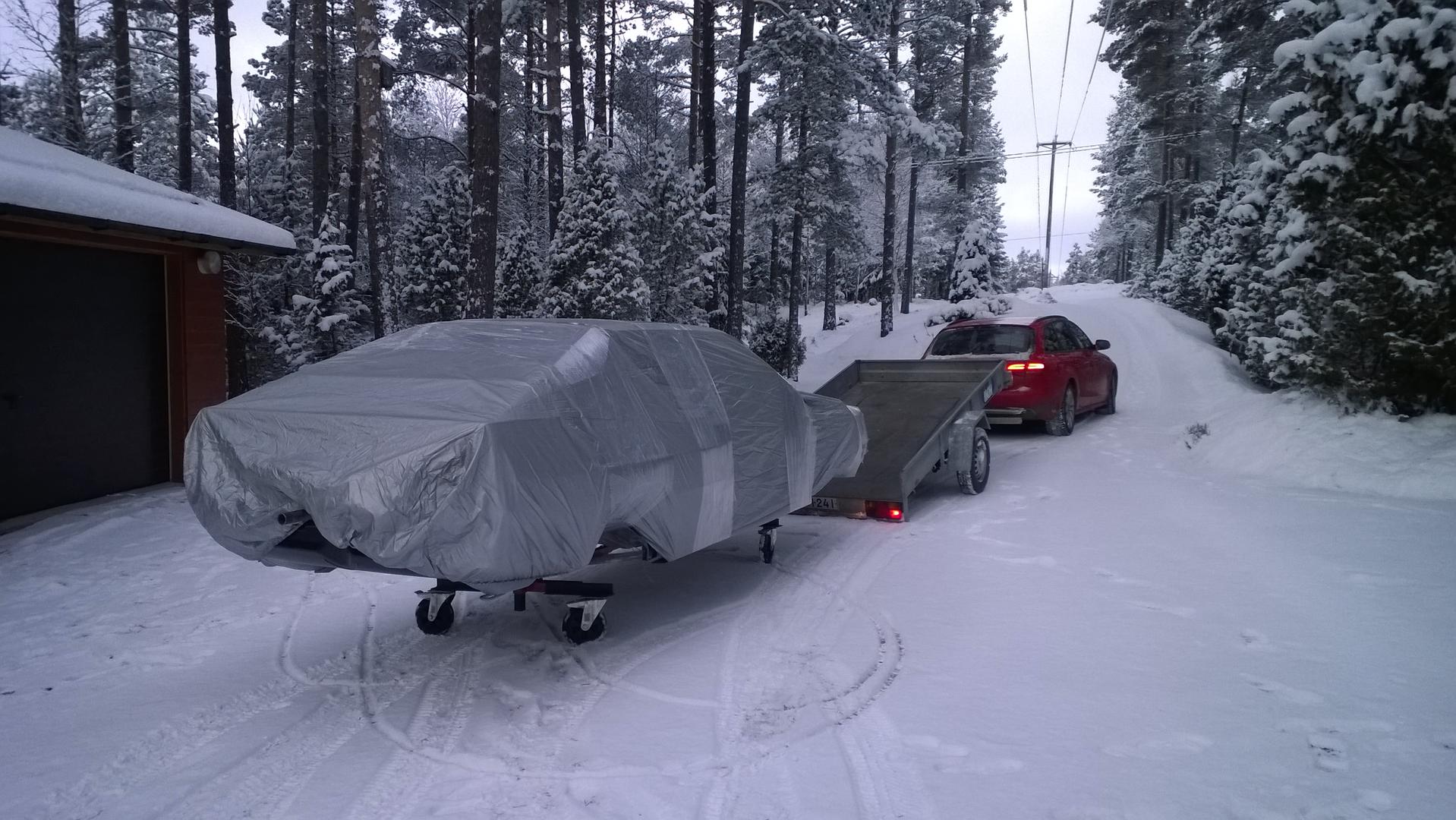

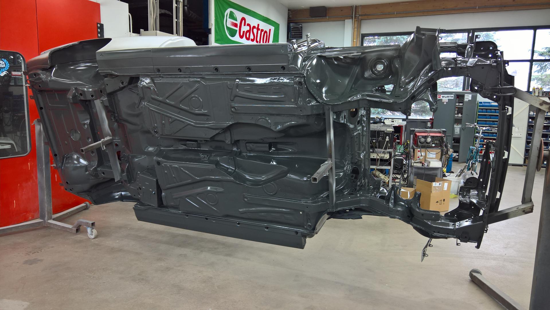

                                                      Aika taas päivittää hieman tätäkin "projektia".

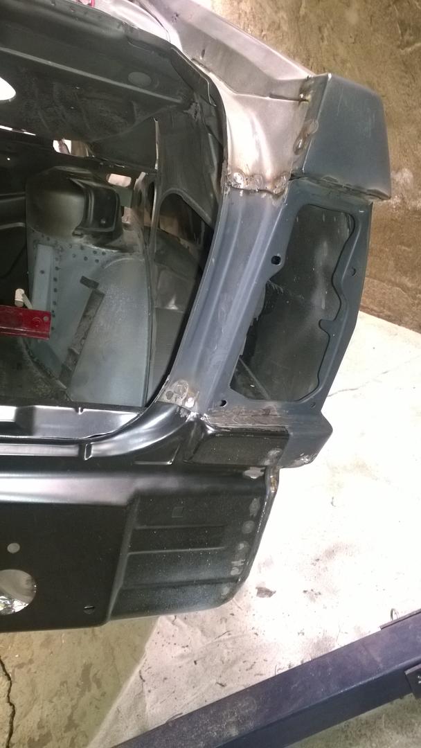

                                                      Peltitöissä tapahtui isompi harppaus ja kevättalvella urakoitiin ne valmiiksi asti.

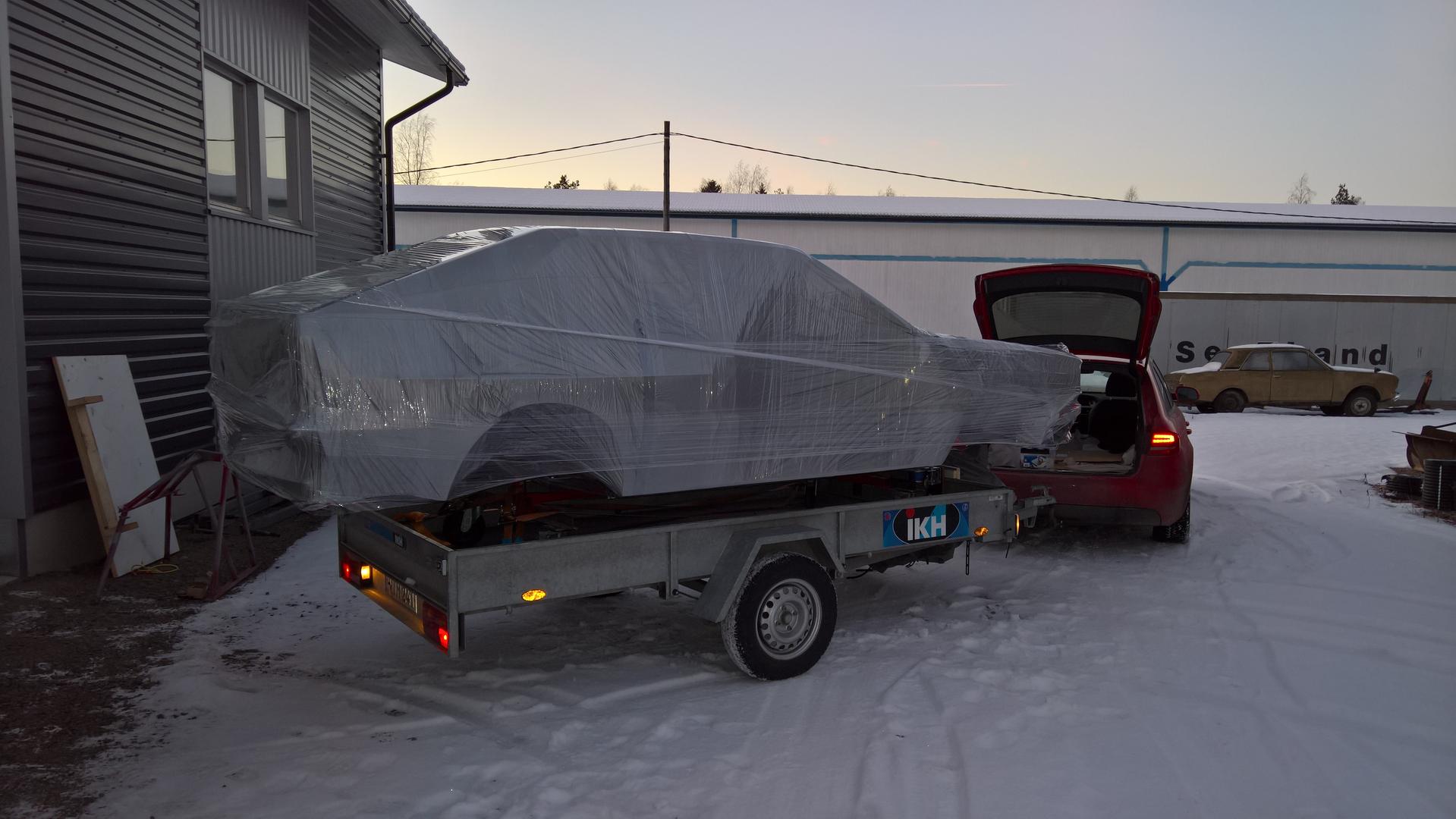

                                                      Auto vedettiin siis taas kerran "lavetille" ja tammikuussa suunnattiin kohti itää. Siellä seppä Ilmarinen takoi uutta kynnyskoteloa yms. ja helmikuussa ajettiin jo takaisin toiseen suuntaan :)
                                                      Kiitokset Carace:lle viimeistelystä.
                                                        #87

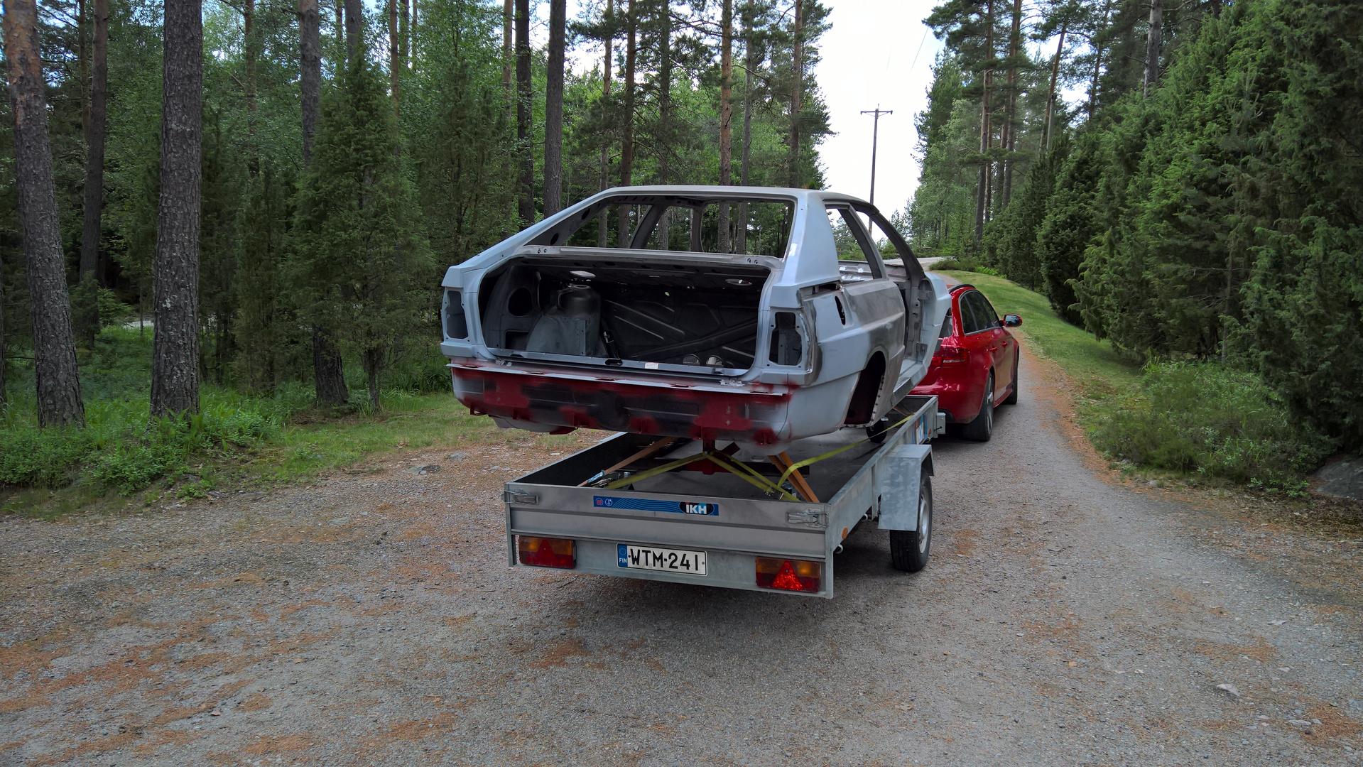

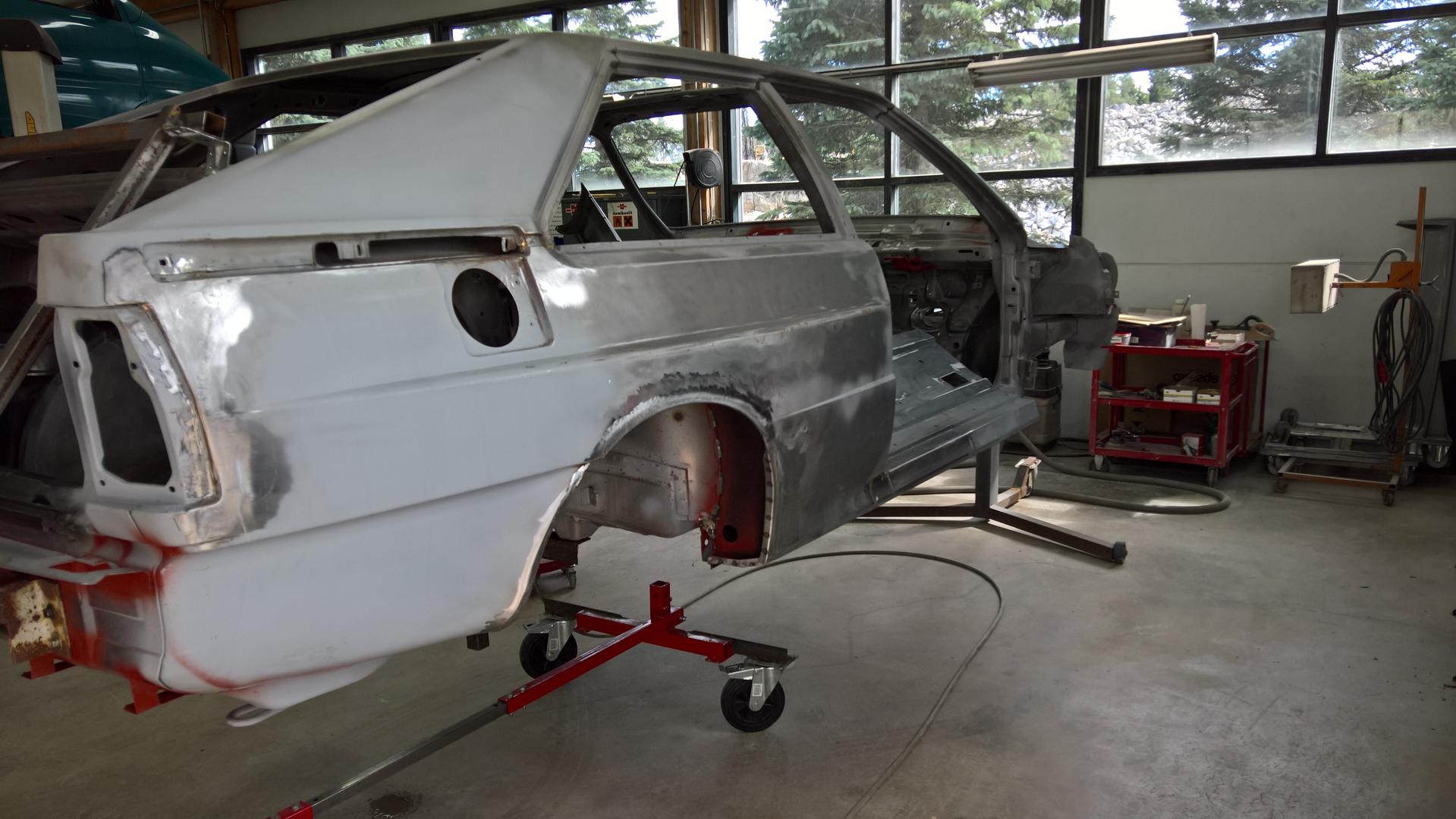

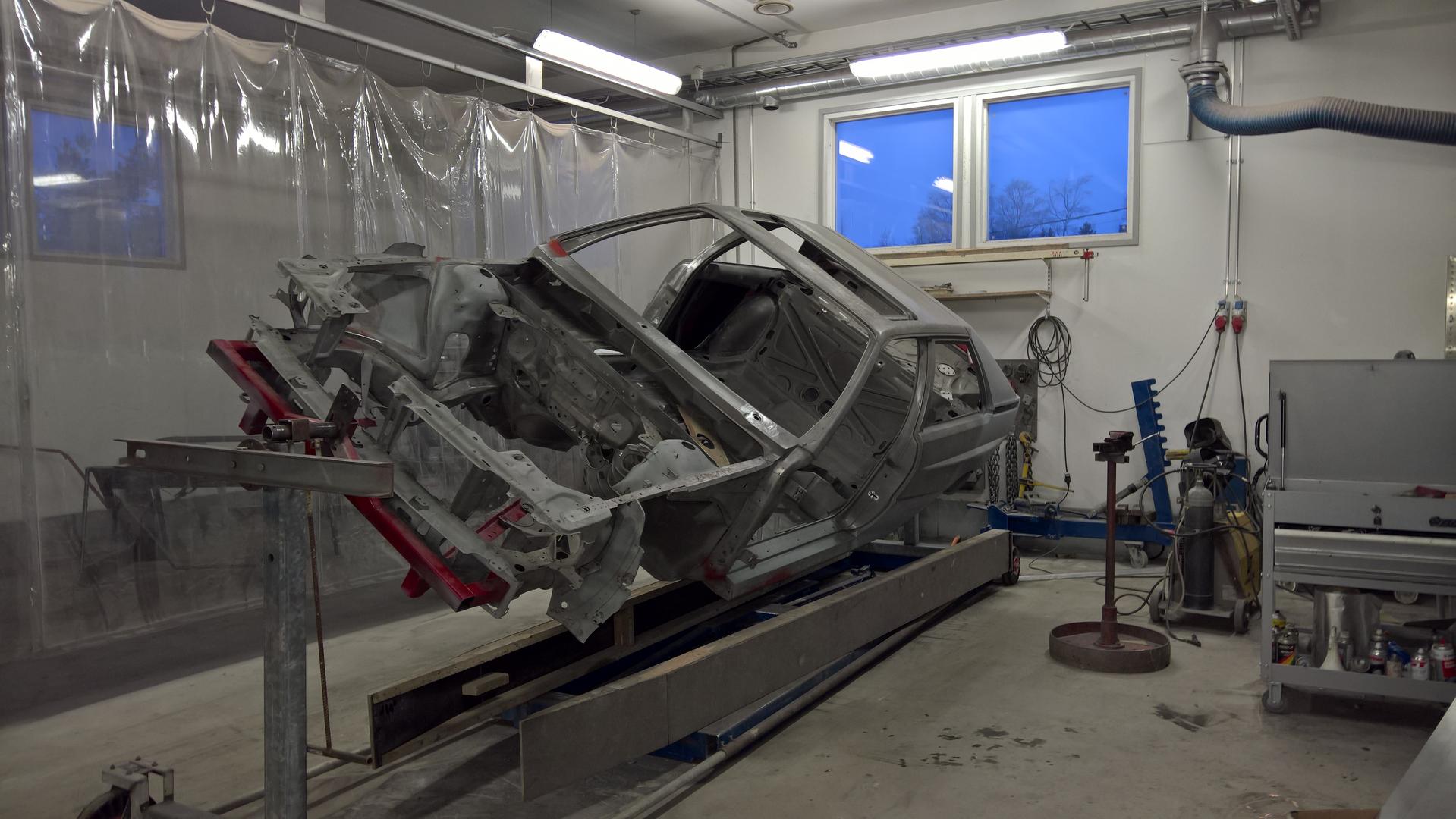

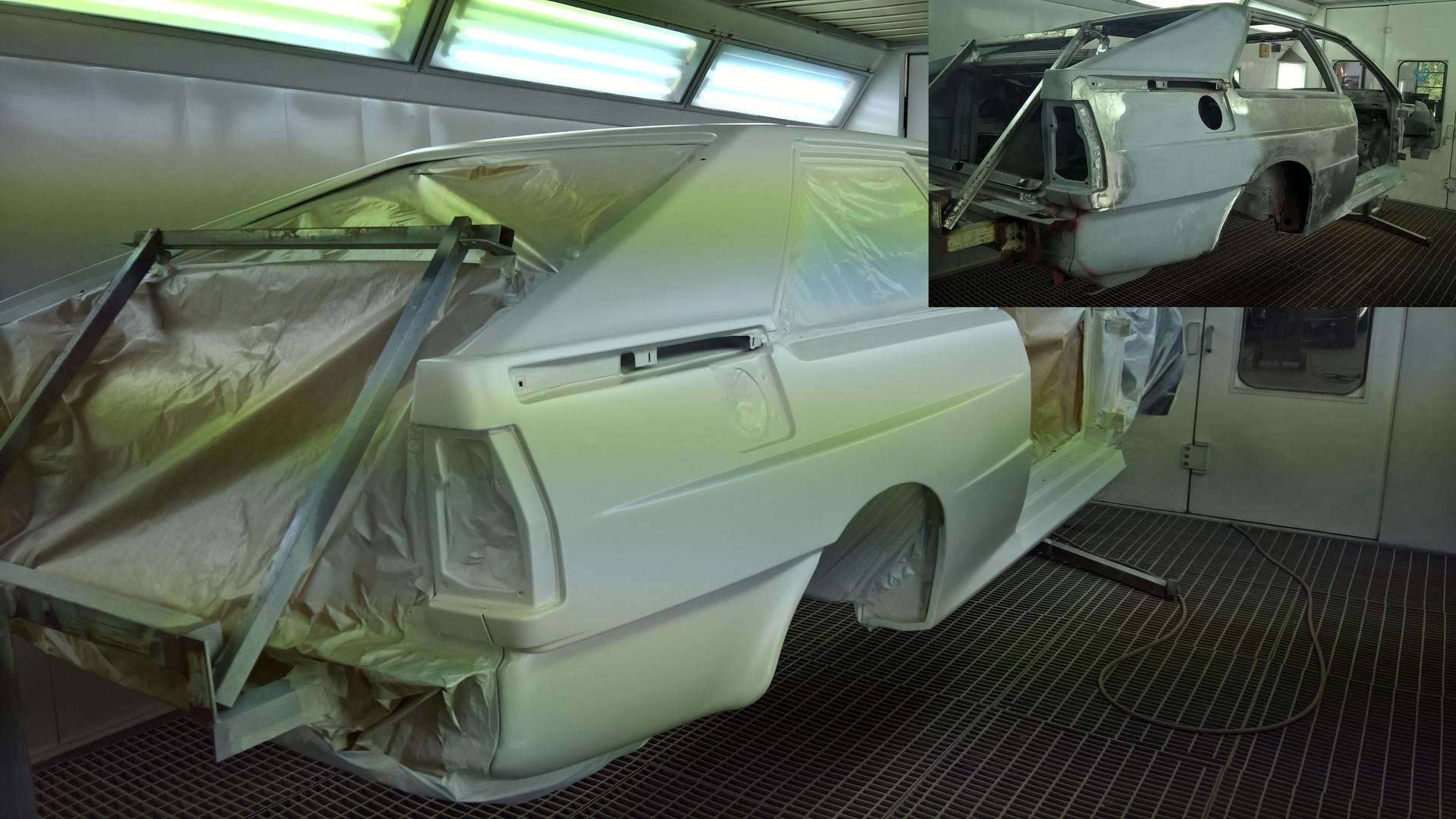

                                                        Kevät menikin sitten ihmetellessä mistä löytyisi maalari, joka tuollaisen projektin ottaa käsittelyynsä.
                                                        Katseltiin niin pohjoiseen, kuin eteläänkin. Muutamia kiinnosti ja kävivät katsomassakin ja erilaisia tarjouksiakin saatiin.
                                                        Erilaisten vaiheiden jälkeen osoite löytyi kohtuu läheltä ja ei kun peltipuhdas puolivalmiste taas "lavetille" :)
                                                        • #88
                                                          Nykyään on maalarin löytäminen todella hankalaa. Tiedustelen jo eteläsuomen paikoista sillä Oulussa ei kukaan suostu tekemään noita mun autoja.
                                                            #89

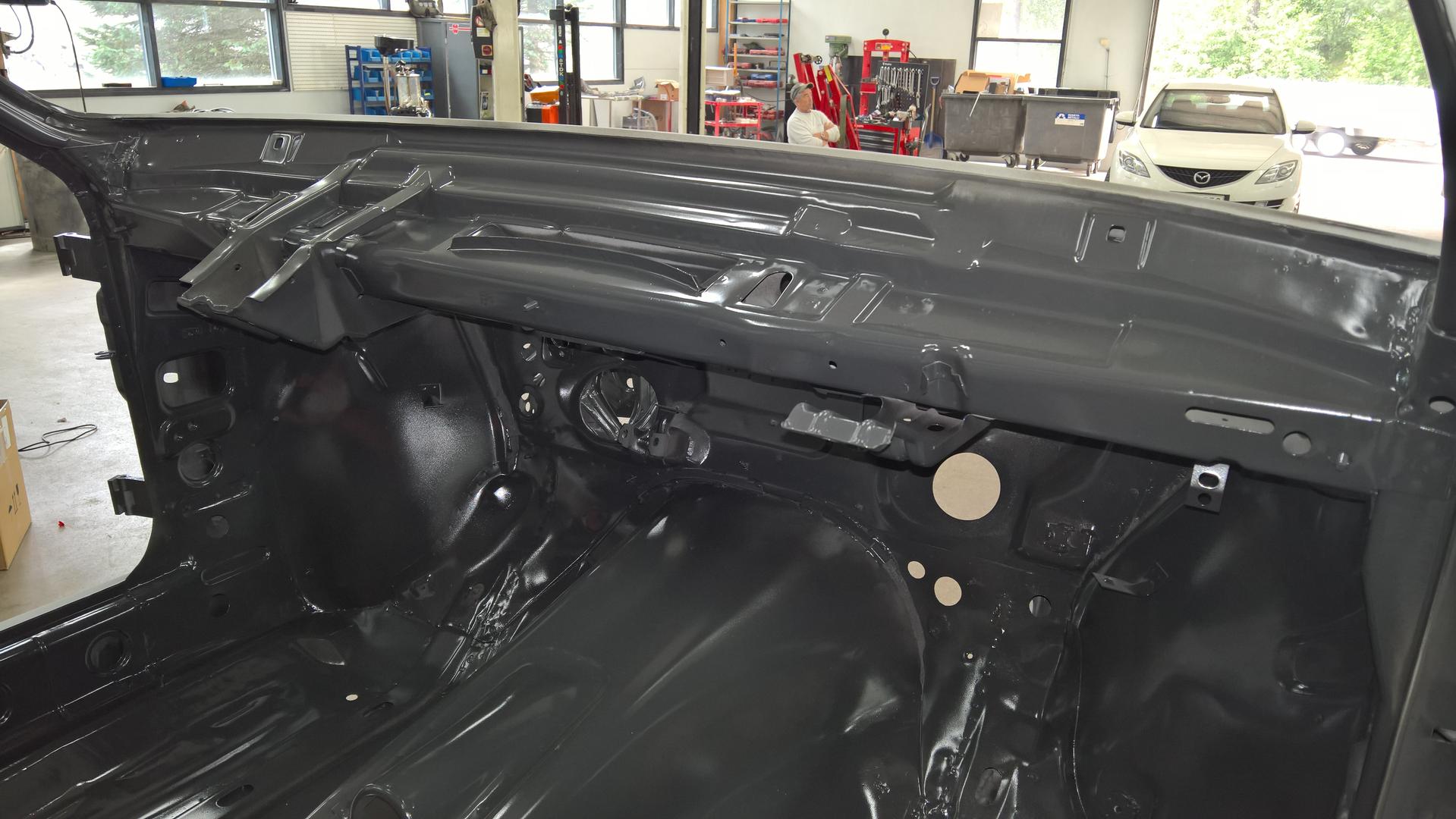

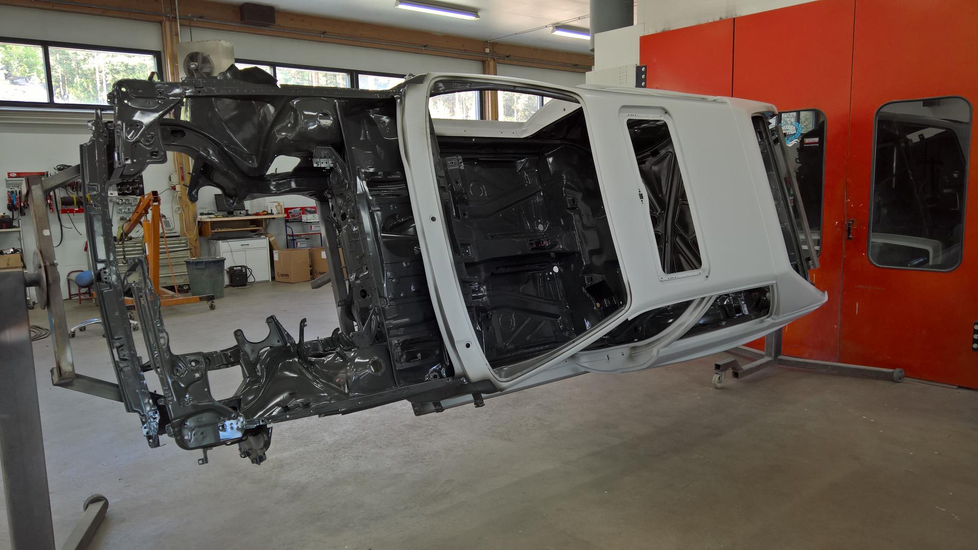

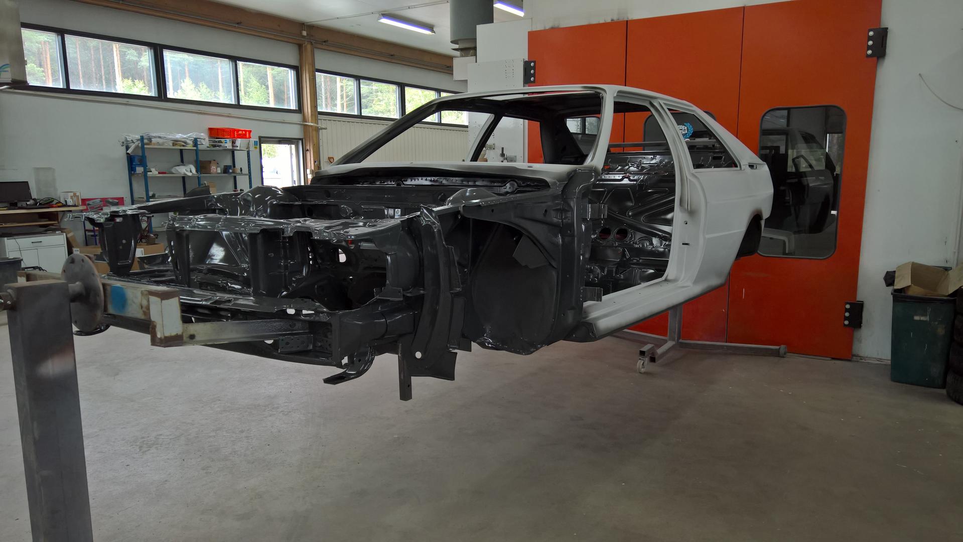

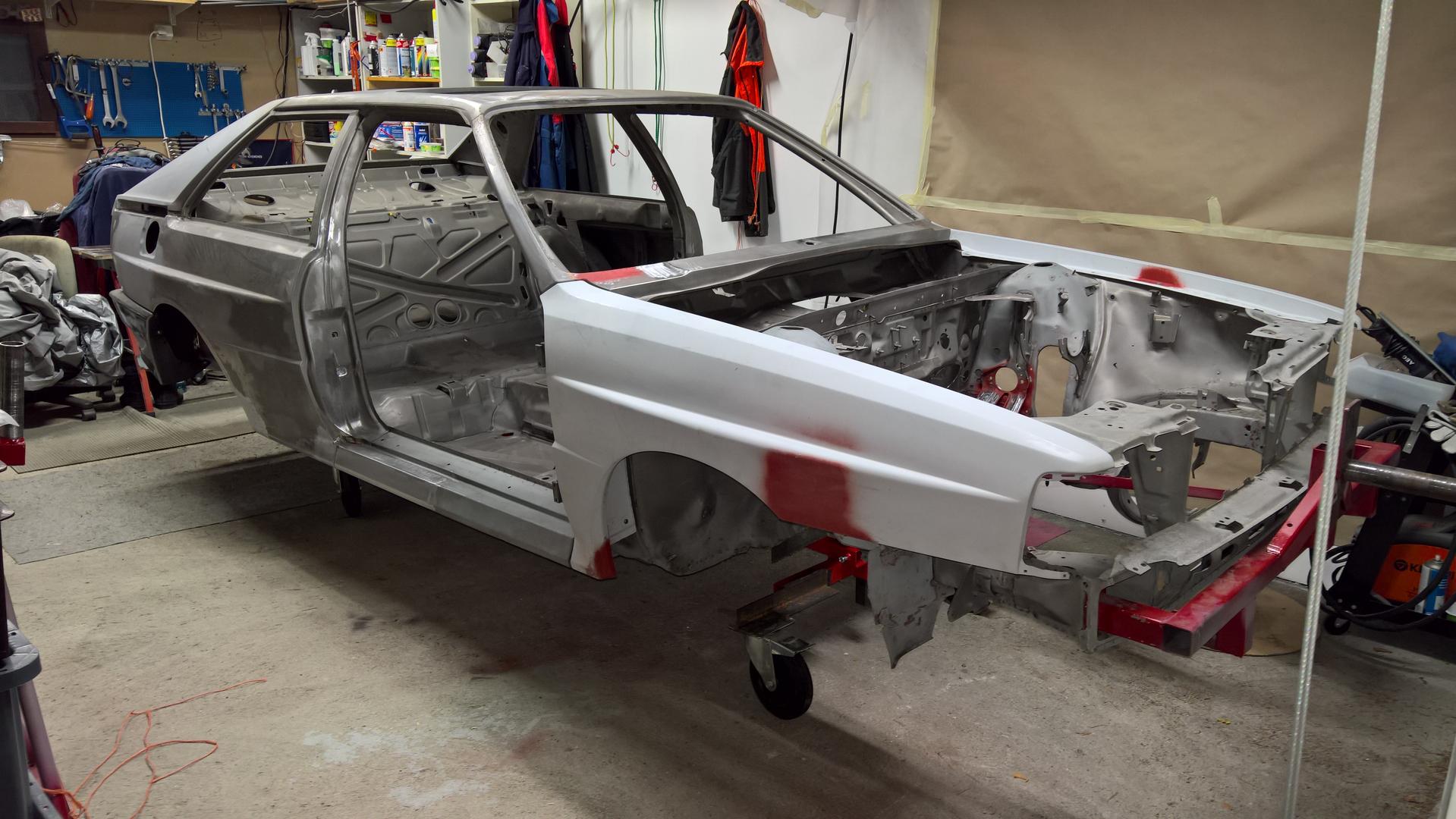

                                                            Kun pohjatöitä oli tehty aikansa ja ruiskuakin käytetty, niin alkoi jo runko näyttämään aikas maukkaalta omaan silmään.
                                                            • #90
                                                              On tämä ollut kunnon projekti! Onko kasaukseen tarvittavat osat jo hankittu?
