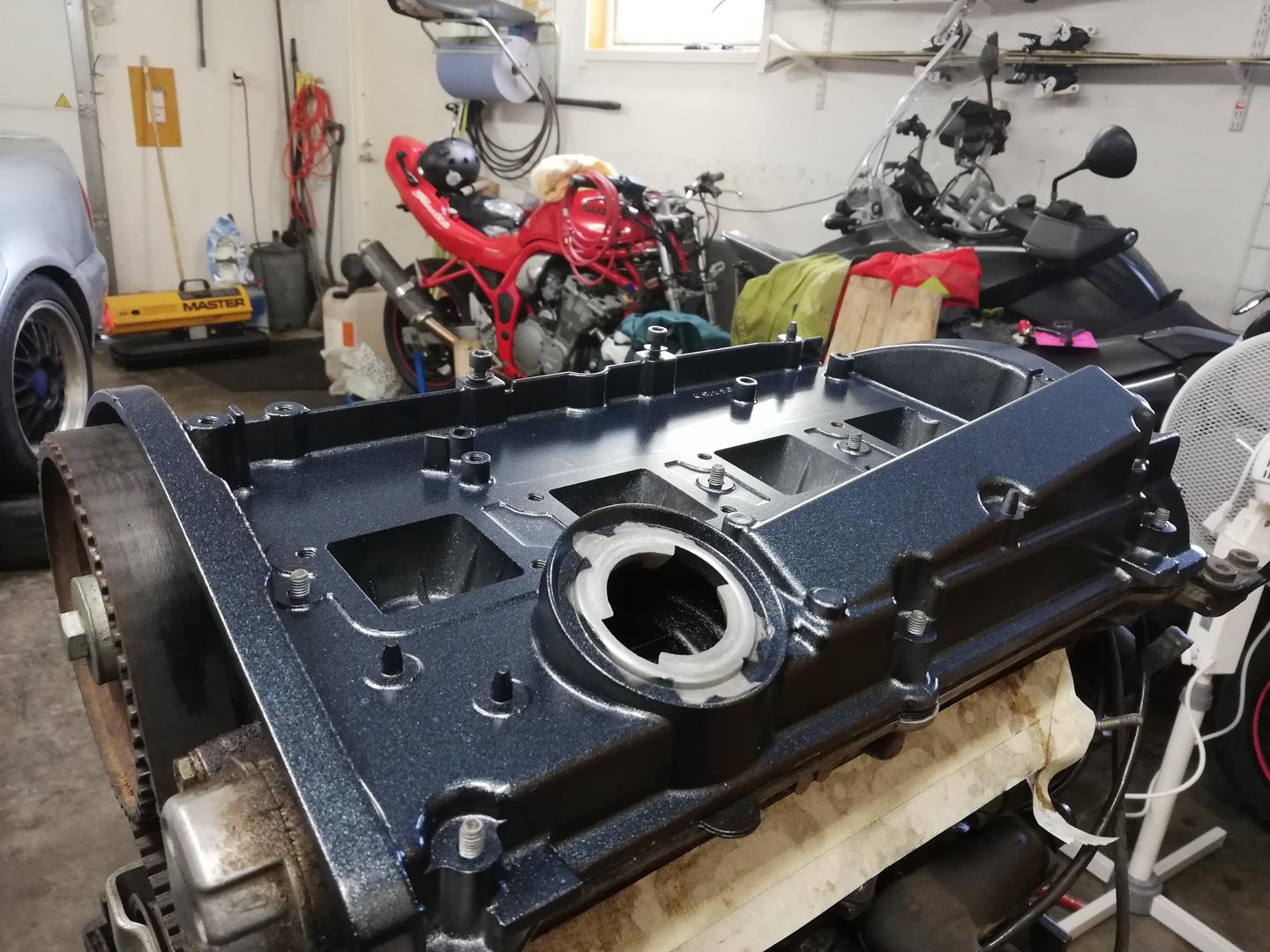

                Nyt on päästy downpipeä tekemään ja homma rupeaa vähän jo selviämään. V-bandista piti luopua tilan puutteen takia mutta laitetaan alemmas. Ja koska oli luppoaikaakin välillä niin venttiilikoppa tuli hiplattua hile mustasiniseks =D
                  Sinne istu 255walbroo mukavasti kehtoon.

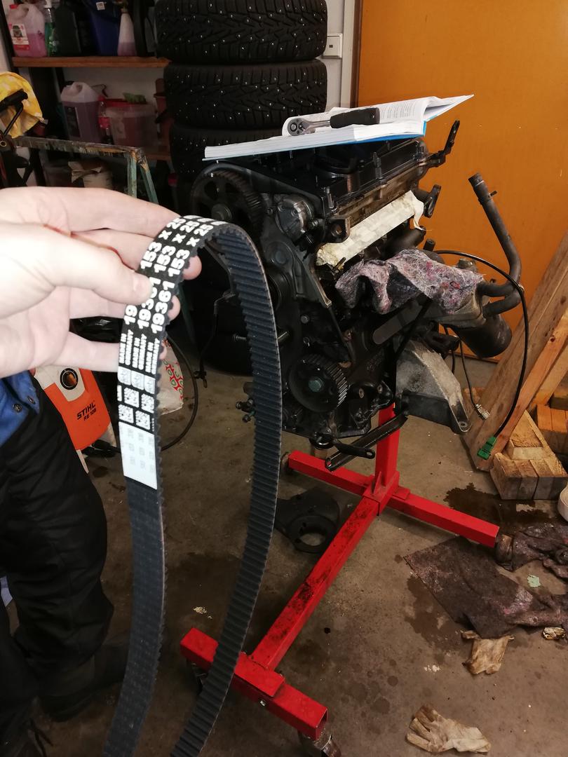

                                Noniiin! Se ois temuttu sieltä VEKS
                                  Tällä viikolla olis ajatuksena tipauttaa kone takasin hollilleen mutta, sitä ennen pitäis vielä kytkin laittaa.. oletteko pärjänny ihan silmällä keskittämisen vai onko jotain tee-se-itse miehen tyyliä tähän millä sattuis :D
                                  Muutenpa ois enää jotain pientä ahtoputken laittoa ja öljynpaluun tekoa niin ois valmis paitsi moottorinohjauksesta ei ole kuulunut.. jospa sekin pikku hiljaa olis valmis niin pääsis sitäkin ihmettelemään.
                                  Putkisto tuleekin alusta loppuun 3".
                                    Itse olen käyttänyt ihan siihen tarkoitukseen tehtyä työkalua.
                                      #48
                                      Bilteman työkalu ei montaa euroa maksanut ja silä meni ihan nätisti keskelle. Joidenkin kytkinpakettien mukana tulee työkalu. Voi sen silmämääräisestikin saada osumaan, mutta en kyllä jaksaisi alkaa sellaisella taktiikalla voimistelemaan.

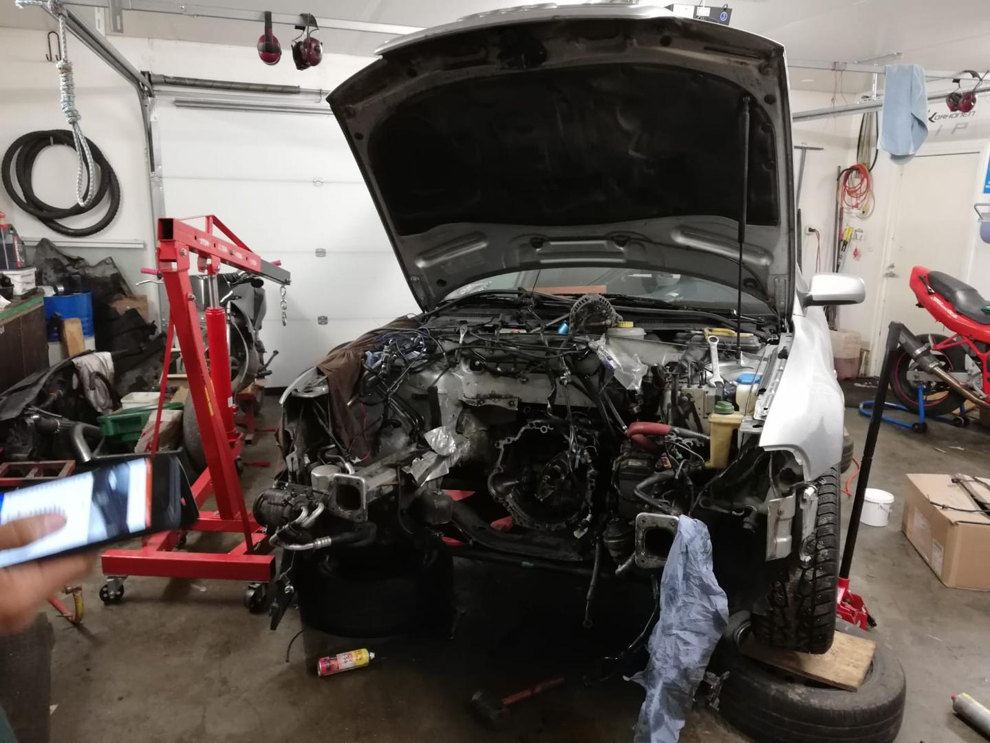

                                                Nyt on pulttailtu kone kiinni apulaitteineen päivineen. Seuraava projekti olisikin rueta tekemään putkistoa downpipeltä taakse 3''.
                                                Kytkin tunnusti hyvältä, joka on positiivista :D
                                                  Kylläpä himottais jo päästä ajamaan AUTOLLA.
                                                  Onhan siinä paljon näpräämistä mutta pikkuhiljaa pikkuhiljaa...
