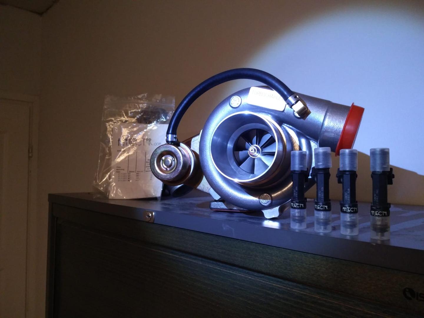

    GT2871 kopio ahdin
    Kiinavälijäähdytin setti.
    550cc EV14
    Eteen-ylös pakosarja mallia DIY.
    bensapumpuksi tulee walbron 255.
    Ecumasterin ecu johtosarja adaptereineen, Siitä valinnasta voidaan toki väitellä, mutta itse näin järkevämmäksi hommata sen, koska säätäjä löytyy läheltä nelivetopenkkeineen päivineen ja se, että pääsee maf:fista eroon.

                                                  Blow off
                                                  Tuli tälläinen tuolta kiinan mailta.
                                                  Koska tarkoituksena on vähentää konehuoneessa letkut minimiin ja tilankin takia päädyin tälläiseen koska turbolle ei ole tarkoitusta laittaa imuletkua.

                                                        Turbolle ei imuletkua? Tarkoitatko alipaineletkua imusarjalta turbolle?
                                                          Turboon tulee putsari kiinni suoraan.
