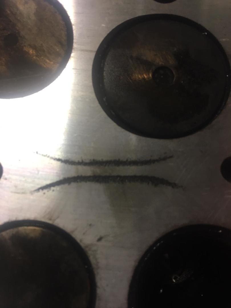

    Eikös tähän ollut aiemmin jo kansi vaihdettu, vai mitä tuo ”täydellinen kansiremontti” sisälsi?

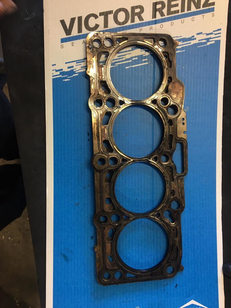

    • Tällainen tarina siis tällä kertaa: Viime syksynä autoon laitettiin koneistamolla kaikki imu- ja pakoventtiilit uusiksi, keinuvivut uusiksi, kannen tarkastus ja oikaisu, nokkien kiillotus, kannentiiviste ja muut tiivisteet ja koko jakopää kaikkine rullineen ja rattaineen uusiksi. Tämä siksi, kun hihnasta oli mennyt hampaita sileäksi. Kone on CAHA ja alkuperäinen kansi kyseessä numerolla 03L.103.373E V280. Ensimmäisen kerran Stop the engine and check coolant level teksti tuli sitten näyttöön joulukuussa, lisäsin nestettä ja laitoin sen sillä kertaa kovien pakkasten piikkiin. Kevättalvi sujui normaalisti, mutta keväällä sitten eräällä reissulla ylämäessä ohituskaistalla Stop the engine ja check coolant level näyttöön. Auto sivuun ja näytti siltä, että se oli sylkenyt pihalle nestettä kunnolla. Ensin ajatus oli, että paisari haljennut pohjasta tai sitten korkissa vikaa, jonka vuoksi kehittää ylipainetta järjestelmään ja sylkee nesteet sen vuoksi ulostulosta pihalle. Paisari ja korkki vaihdettiin uuteen, mutta oireet jatkuivat. Koneen lämmetessä kehitti painetta sen verran, että nestepinta painui paisarissa alas ja kun korkkia hiukan raotti nousi nestepinta lähes kymmenen senttiä. Nestettä myös katosi ajoittain. Sen jälkeen tutkimuksissa selvisi, että paisarissa on pakokaasua. Ajatus tässä vaiheessa, että joko EGR tai kannentiiviste vuotaa. Konetta auki ja 2. sylinterin imukanava märkä. No kansi auki ja sieläpä sitten mikrohalkeamat joka sylinterissä venttiilien välissä ja erikoiset tummat syvät jäljet sylinterien välissä. Onko näkemyksiä, mistä voi johtua, että kansi halkeaa reilu puoli vuotta kansiremontin jälkeen? Ja mistä nuo tummentumat ovat syntyneet sylinterien väliin?
      Viimeksi muokannut maileri; 5.7.2019, 11:14.
      • Ja mistä nuo tummentumat ovat syntyneet sylinterien väliin?
        Palaneesta kannentiivisteestä?
        Ehkä noita halkeamia ei ollut näkyvissä noin selvinä aikaisemman kansirempan yhteydessä.
        Viimeksi muokannut vV8m5; 5.7.2019, 15:58.
        • Niin, nuo tummentumat olivat sen verran syvät, että eivät poistuneet kunnolla vaikka kansi jyrsittiin nyt kahteen kertaan. Uskon, että jos kannessa olisi ollut jo syksyllä valmiina halkeamat ne olisi kyllä paljastuneet, kun kansi oli tarkastettu, oikaistu ja koeponnistettu. Onkos tuo Audin kansi kuinka herkkä kiristysmomenteista?
          • Jopas on tuuria... Tässä itse eksyin tänne kun itseäkin alkanut kierolla tavalla houkuttaa tuommoisen karvan yli 200 tkm ajetun quuvitosen osto, noita kun olisi muutamia houkuttavia tarjolla, saas nähdä uskaltaako sitä lähteä koittamaan vastaava onnea moisen kanssa :D
            • Tuuriapa hyvinkin, tosin jälleen huonoa sellaista. Mutta olen kaikesta huolimatta edelleen sitä mieltä, että Q5 on tykky auto ja katsastustilastojen kärkeä. Mutta muutama juttu näin kantapään kautta oppineena kannattaa tsekata, jos on autoa ostamassa: 1) S-tronic laatikon öljynvaihdot 60tkm välein. Tämä on ehdoton. Jos on jäänyt yksikin vaihto välistä tai mennyt pitkäksi, niin unohda sellainen heti kättelyssä. 2) Tarkista, koska hihna on viimeksi vaihdettu ja vaihda mieluummin 120tkm välein, kuin tehtaan lupaamalla 210tkm vaihtovälillä. Näillä neuvoilla välttyy jo monelta harmilta.
              Mitä tulee tähän viimeisimpään kansishowhun, niin oma näkemys on, että jonkinlainen työstö- tai asennusvirhe on tuossa syksyn remontissa täytynyt tapahtua, että alkuperäinen kansi halkeaa puoli vuotta remontin jälkeen.

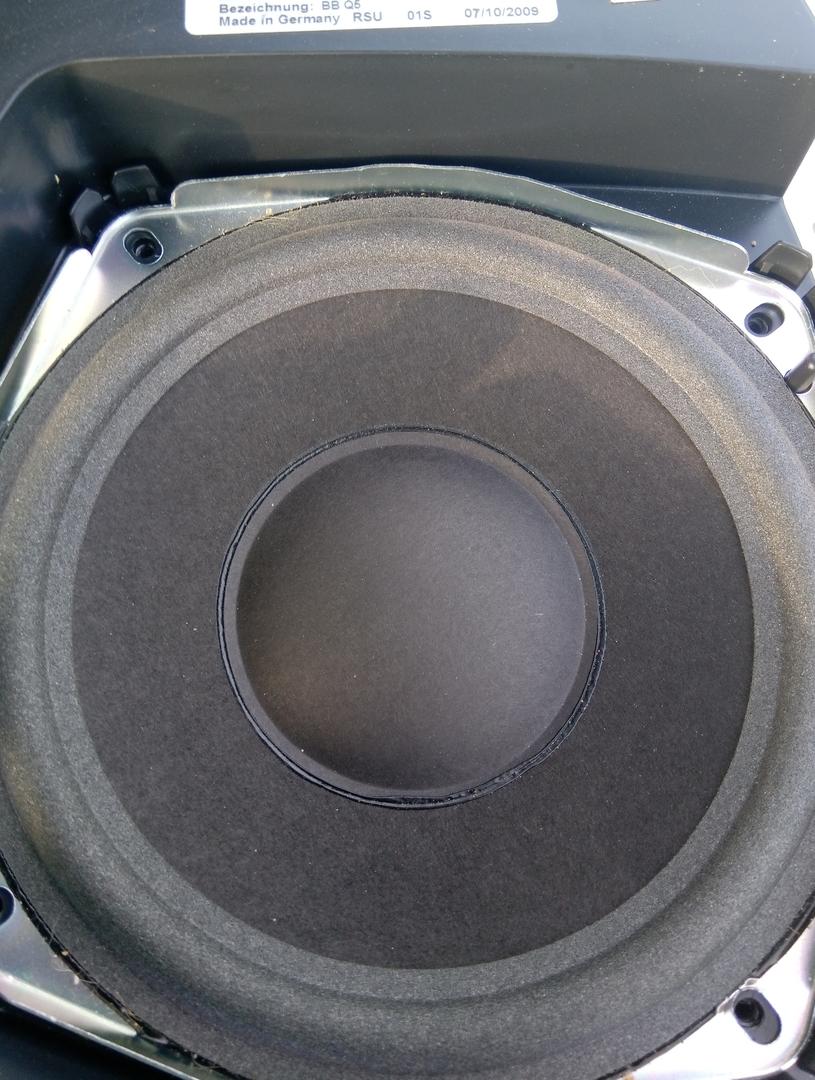

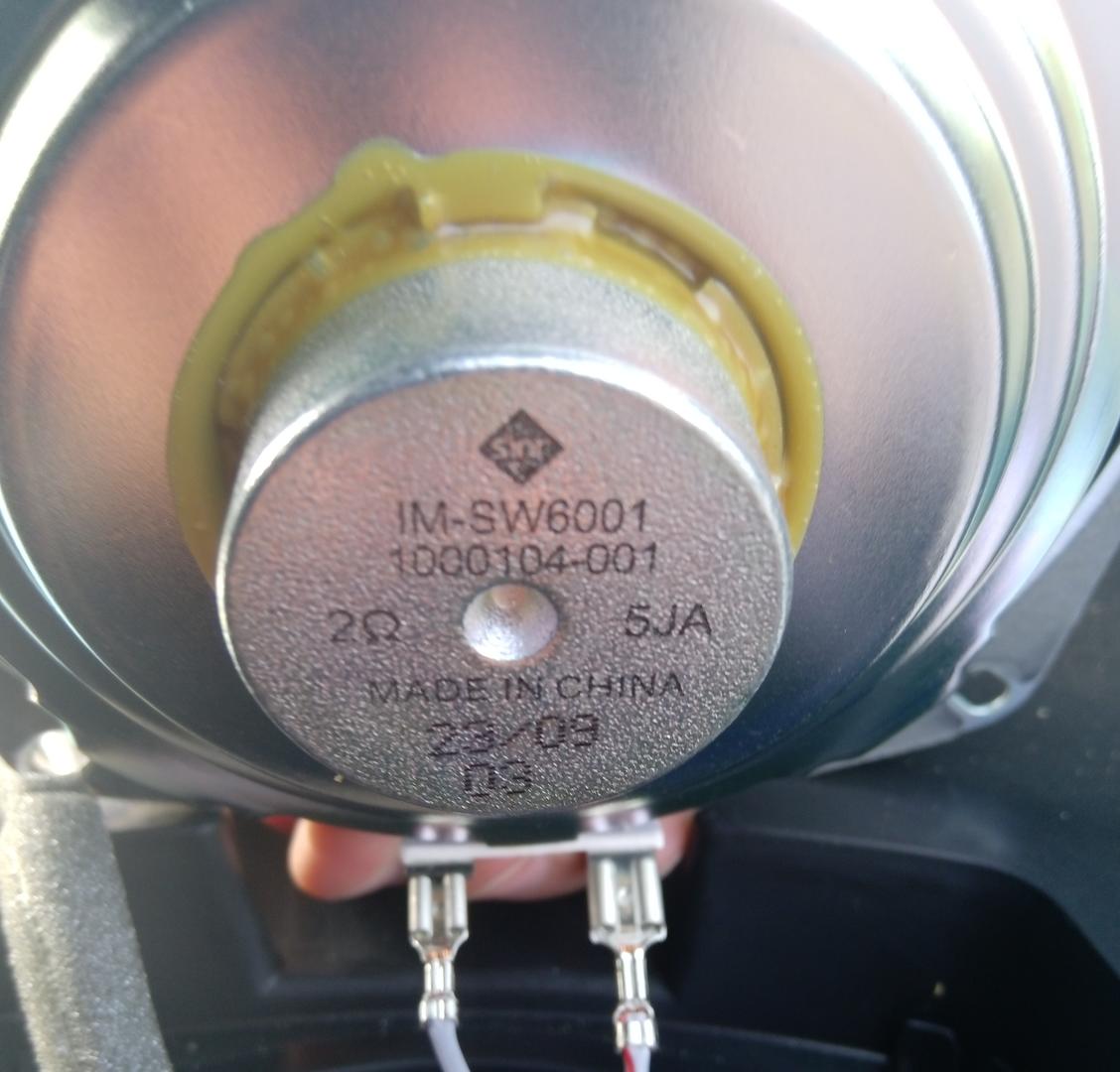

                            • Ja mikäli olet aina halunnut tietää, millainen on Audi Sound System basso, niin se näyttää tältä. Varapyörän keskellä oleva boxi on made in germany ja elementti made in china. Tuota 2 ohmin Sonavox subbaria on saanut kiinan pojilta jälkimarkkinoilla 17€, että ei pahan hintainen. Alpine myy A4/Q5 autoihin SPC-100AU ja SPC-200AU upgrade sarjoja etupäähän, mutta onkos mitään hyötyä pelkän bassoelementin vaihdosta tuohon alkuperäiseen laatikkoon? Rapakon takana ilmeisesti männävuosina jotkut vaihtoivat Kicker 10CVT652 elementin, mutta se ei enää taida olla myynnissä.
                              Viimeksi muokannut maileri; 4.8.2019, 16:39.
                              • Ainakin muissa malleissa on usein jonkunlaista parannusta saatu pelkällä elementin vaihdolla. Minkäs kokoinen tuo on? Ja onko mitään arviota paljonko alkuperäinen kotelo on tilavuudeltaan? Ne kun tietää niin pääsee jo pitkälle, kattelee sitten tilalle elementin jonka saa kytkettyä 2 ohmin kuormaksi ja suunnilleen soveltuu tuohon koteloon. Ite laittaisin vielä koteloon vähintään isoimmille pinnoille vaimennusmattoa ja mahdollisesti vanut sisään (jos ei jo ole).
                                • 6,5" tuumainen on tuo kaiutin. Kotelon tilavuudesta ei ole tietoa ja vanuahan tuola refleksikotelossa ei tehtaan jäljiltä ole.
                                  Viimeksi muokannut maileri; 5.8.2019, 22:27.
                                  • Jos edullisesti haluaa jotain kokeilla, niin esim tämä: https://www.hifitalo.fi/reckhorn-d-1...r-+-ritila-kpl
                                    Tai vaihtoehtoisesti Tang Band W6-1139SIF, mutta ei taida nyt suomesta saada mistään.
                                    Löytyy sitten vielä noista järeämpää, mutta alkuperäisen vahvistimen kanssa tuskin kannattaa sellaiseen rahojaan sijoittaa.
                                    • Ääni Tangbandille. Soi ihan uskomattoman hyvin niin pieneksi elementiksi. Edellisen Cabrion suksiluukkuun sellaisen nikkaroin.
                                      • Kiitos vinkeistä. Tuossa ehkä ongelmana on tuon original boxin mataluus eli pitää olla aikas matala elementti, että mahtuu. En viitsi alkaa askartelemaan mitään kauluksia tuohon.

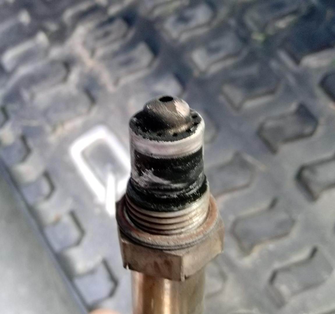

                                                  • Ja 350tkm ajettu alkuperäinen lambda näyttää tältä. Uusinnan jälkeen ajotietokone on näyttänyt selkeästi pienempiä kulutuslukemia.
